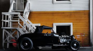

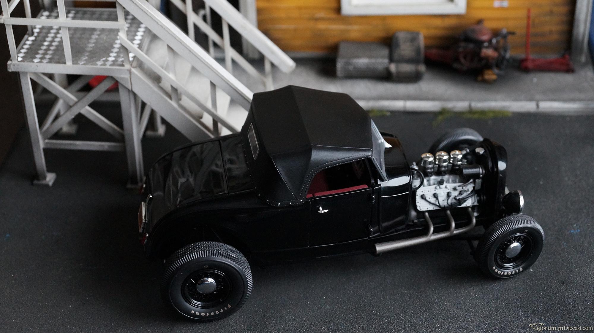

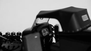

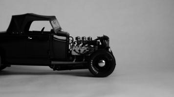

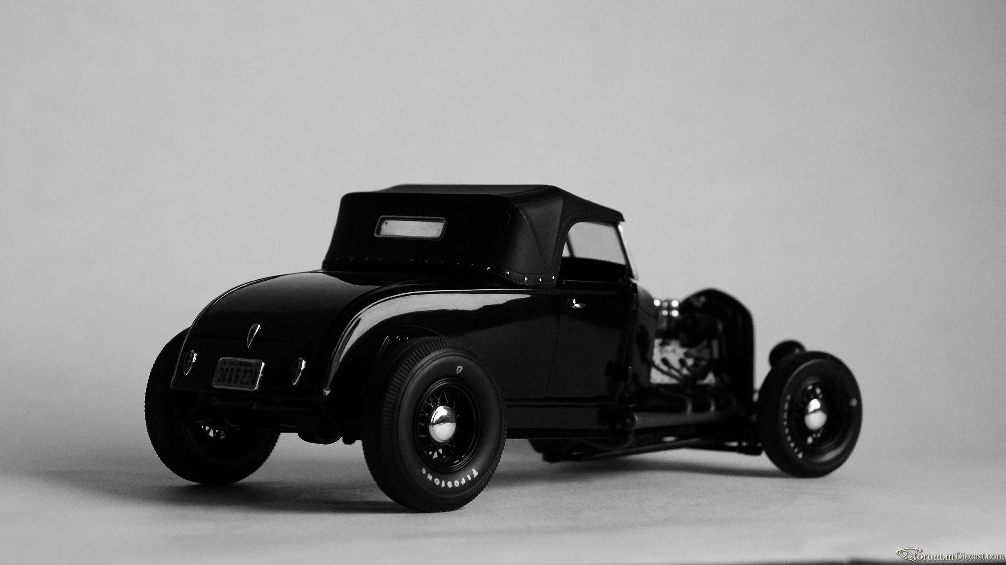

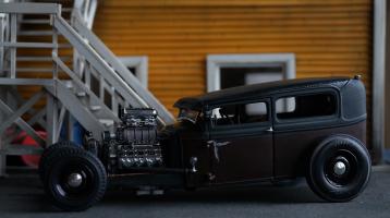

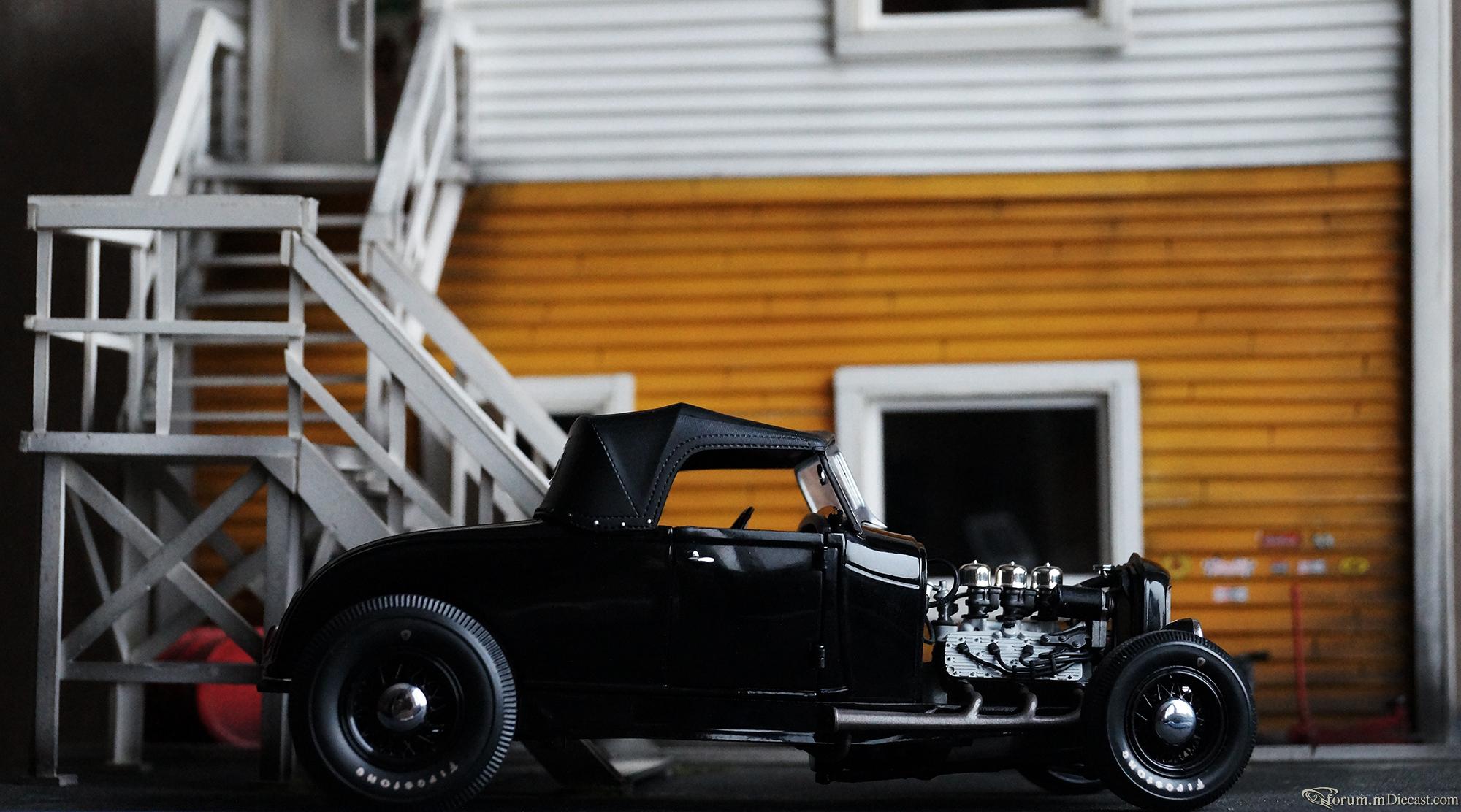

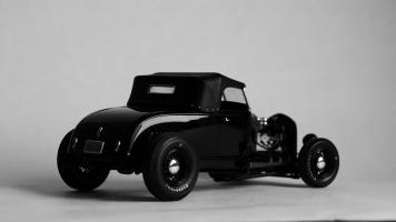

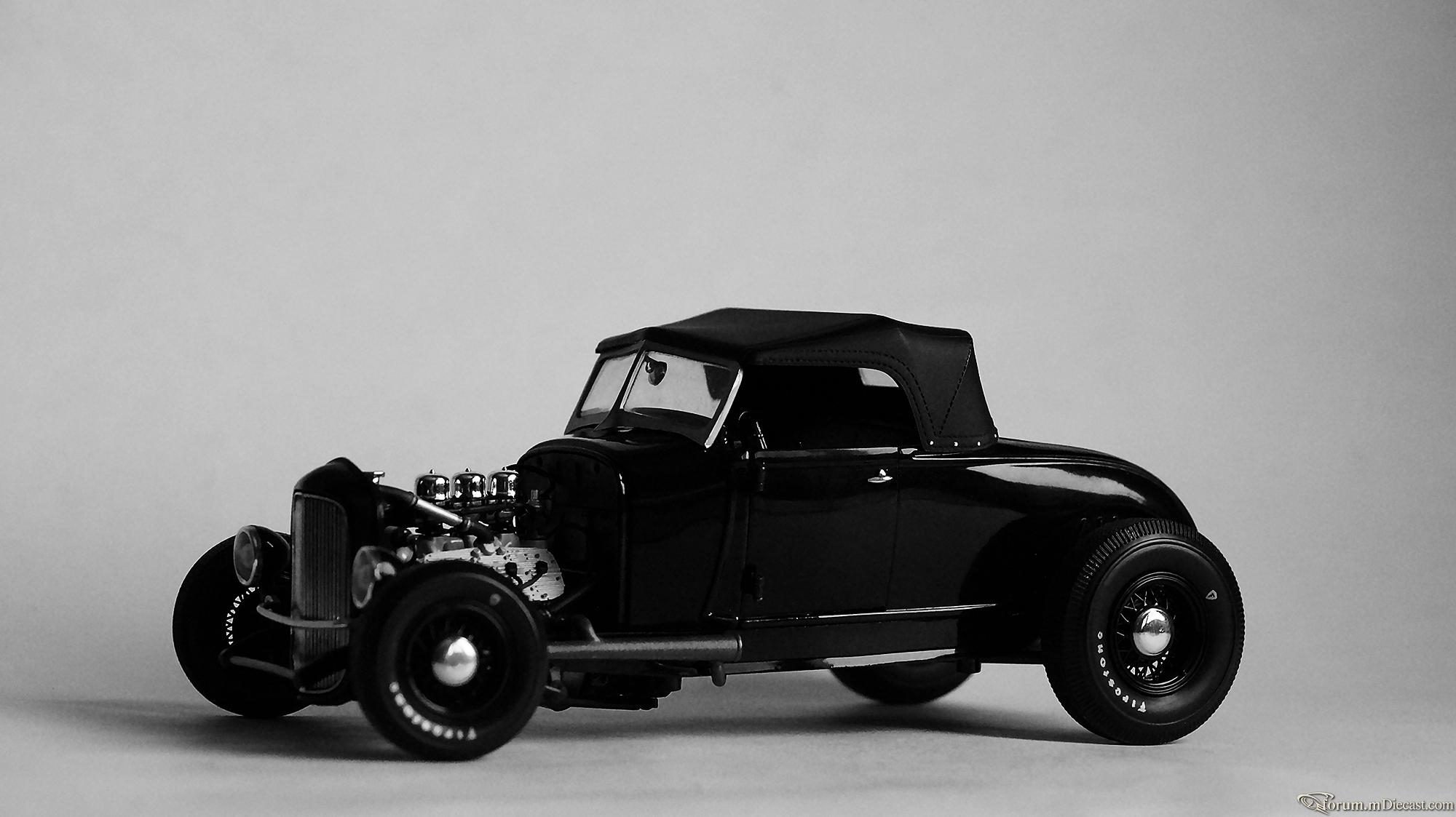

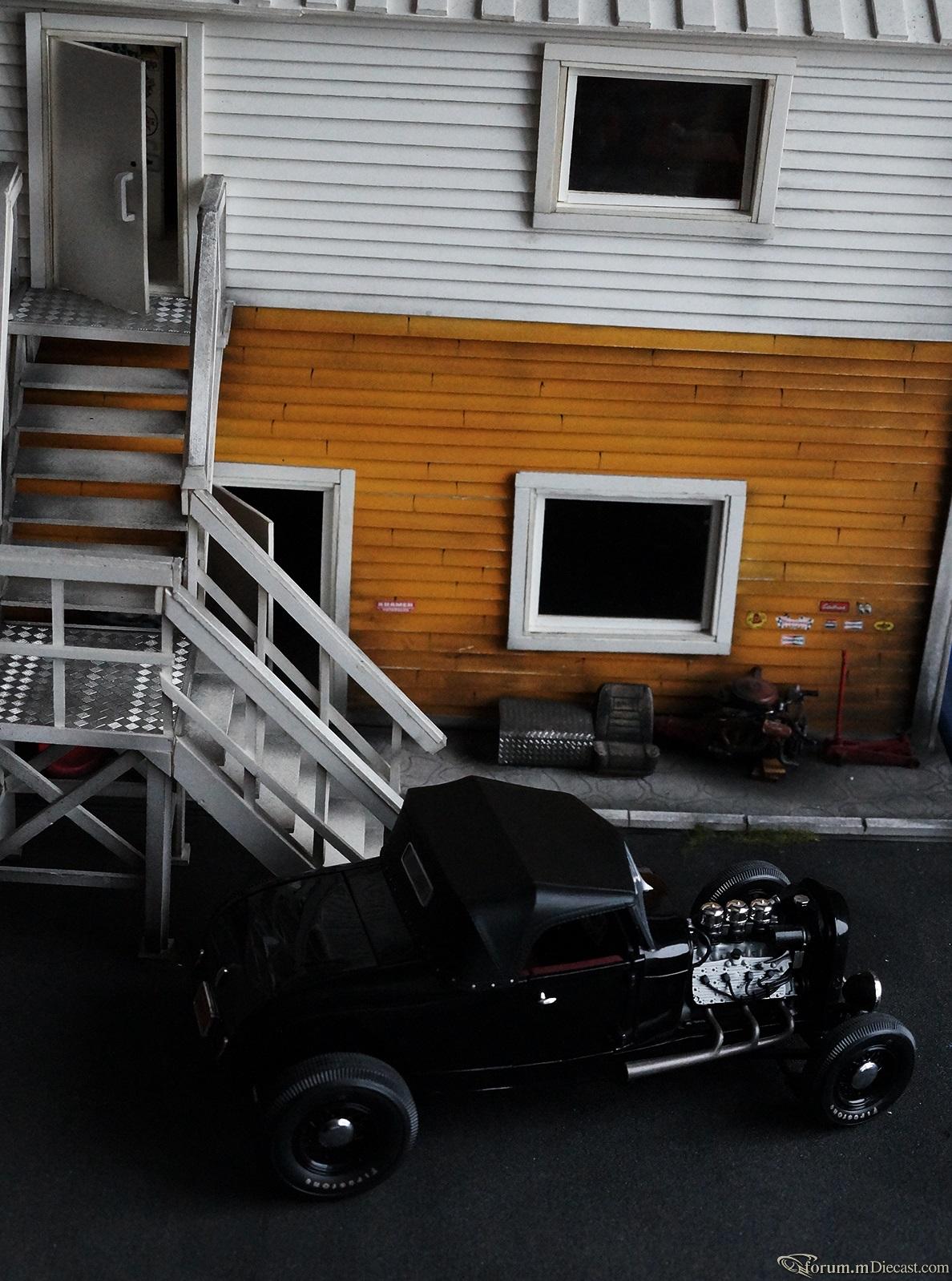

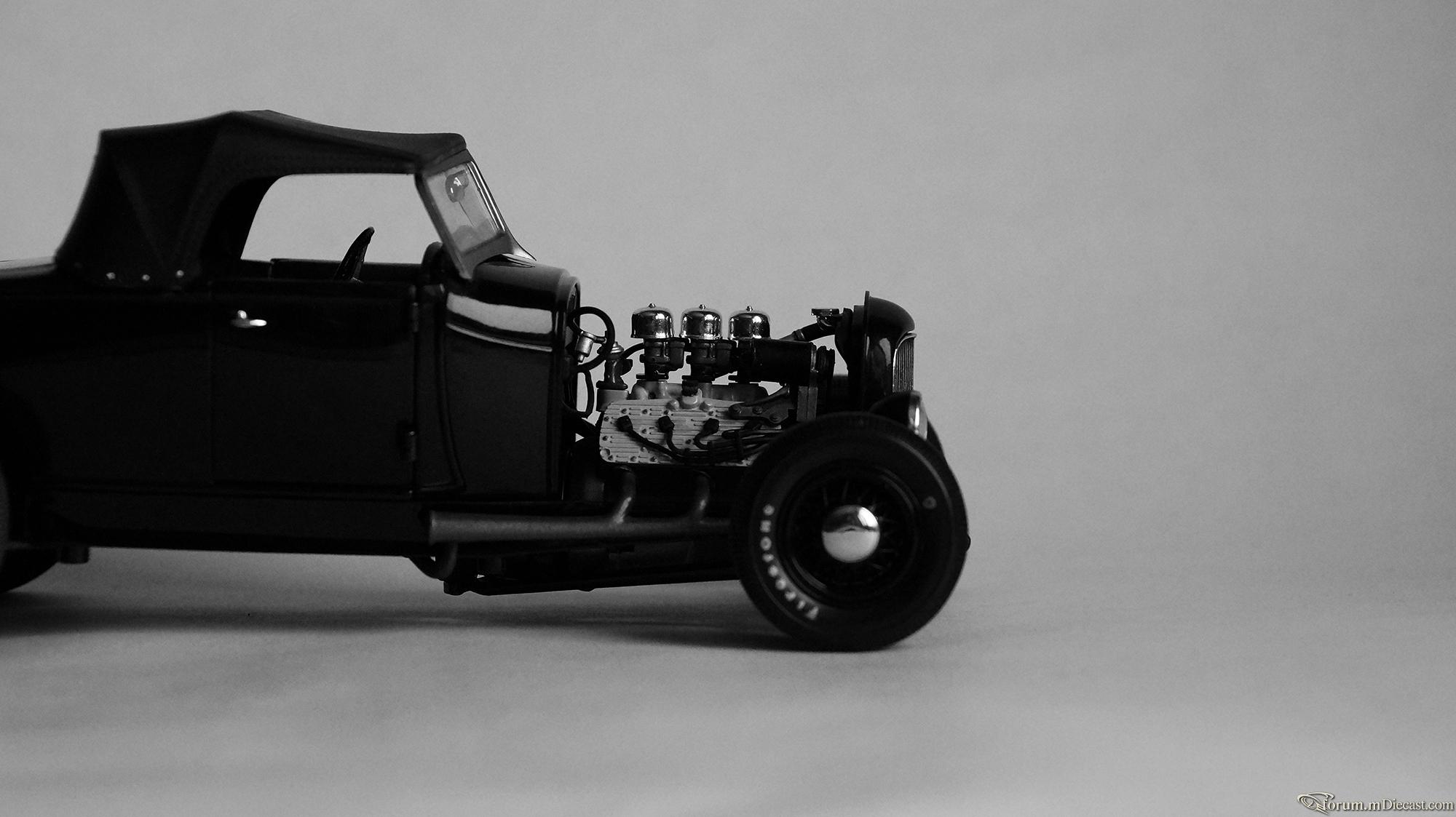

Как и обещал - хорошие фотки с одним из последних проектов - Родстер от highway 61.
Выше писал что с ним, так в кратце - модель подарил один хороший человек, после того как она попала в руки к детям и была нехило так побита)
Вообщем, починил дверь, багажник, покрасил в черный глянец, заменил поломанные спицовые колеса на по сути такиеже черные, только от GMP, от GMP также приколхозил раздвоенное лобовое и крышу.
Золотые руки! Каждый раз восхищаюсь фоном - классный домик вышел!
Руки действительно золотые! Очень нравится эта тема на форуме!

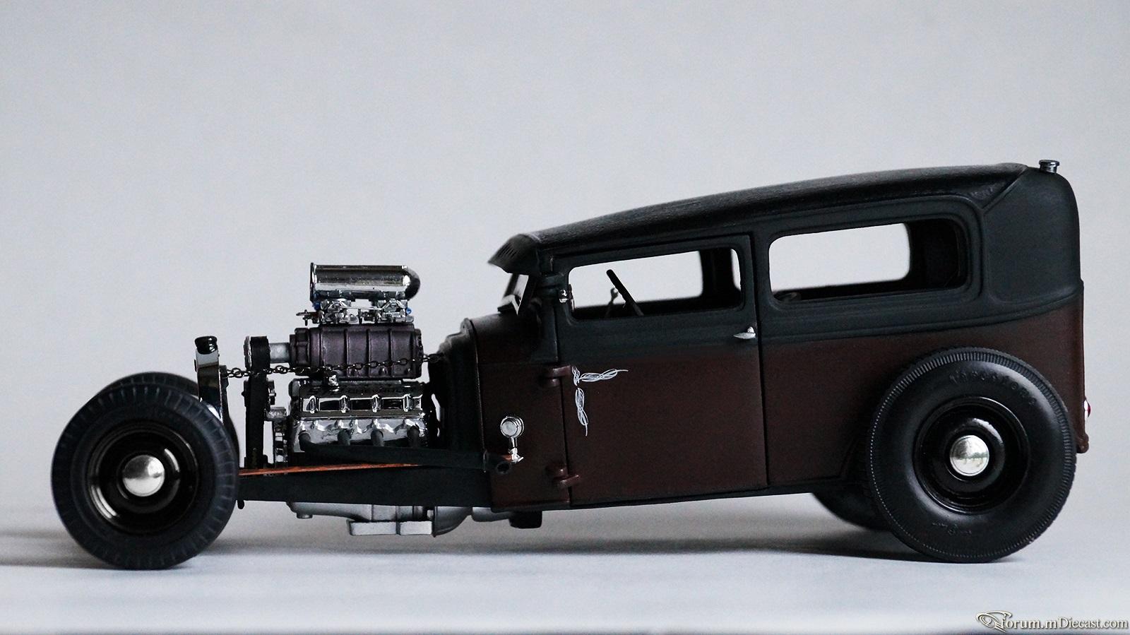

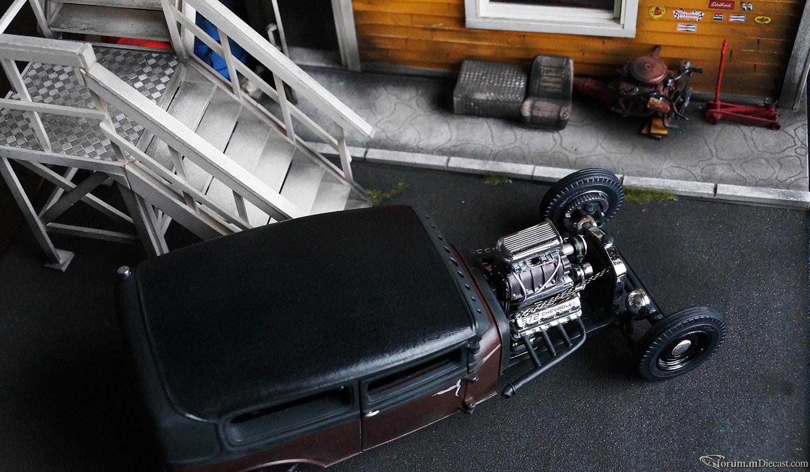

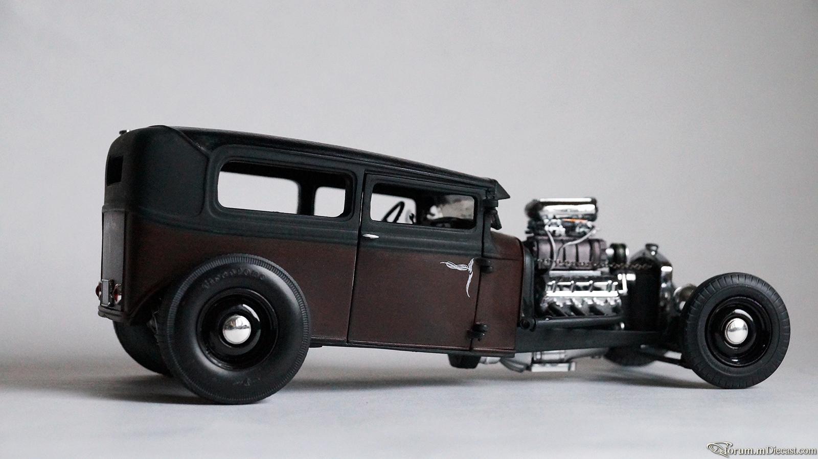

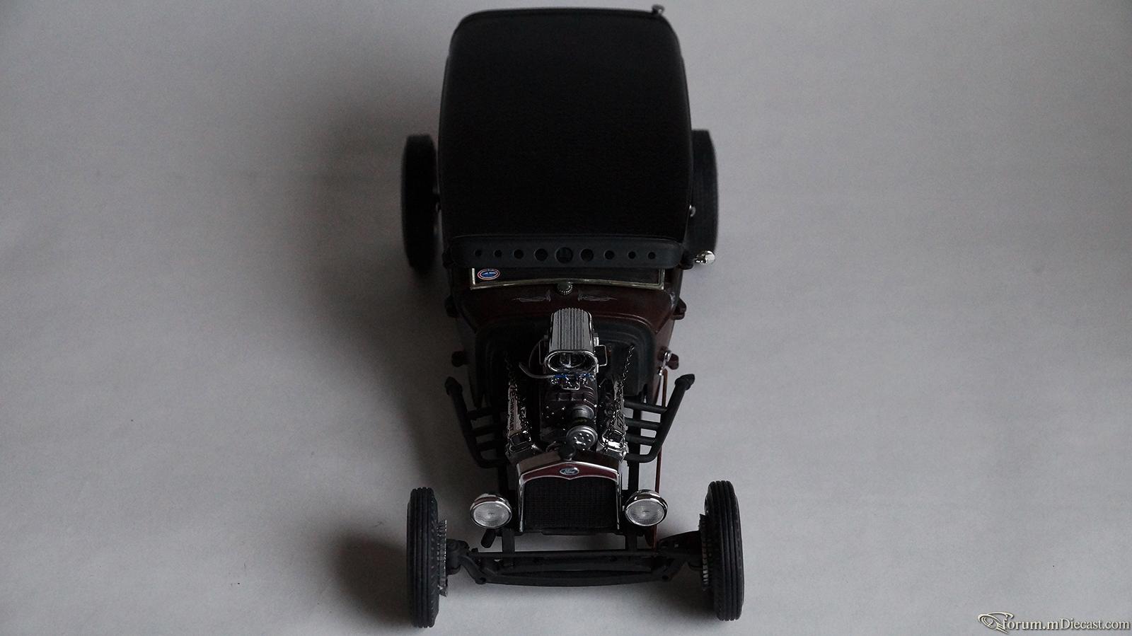

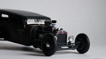

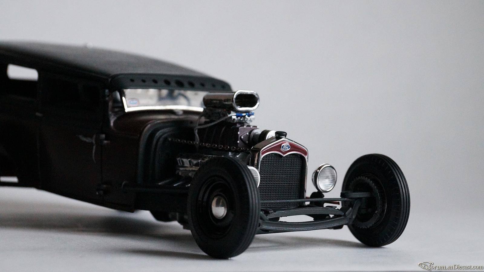

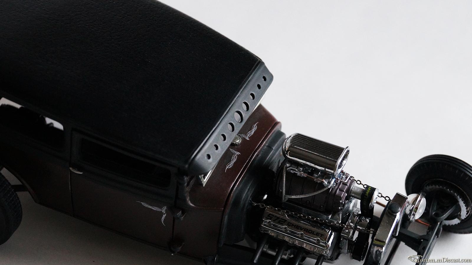

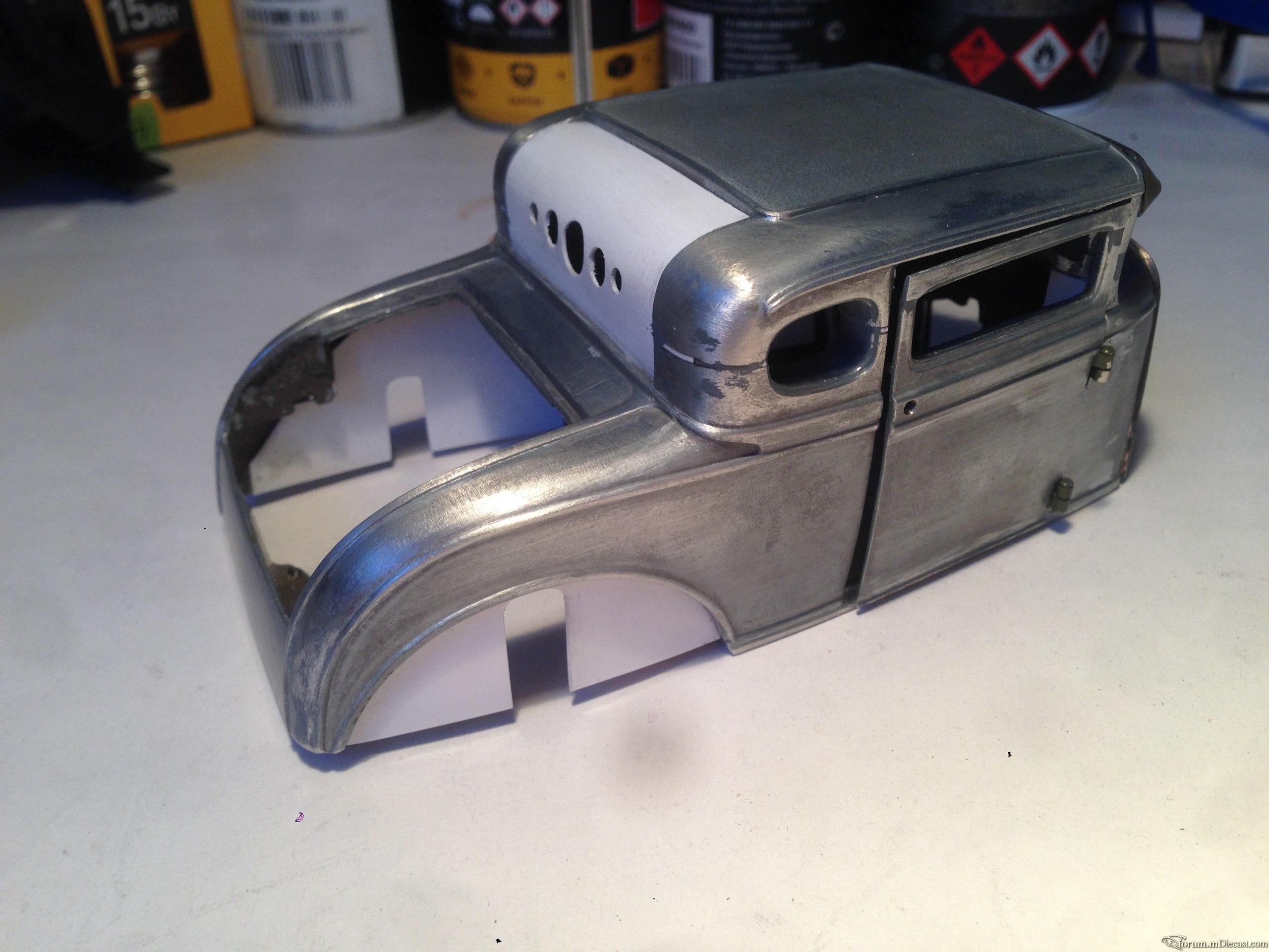

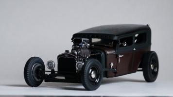

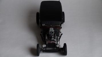

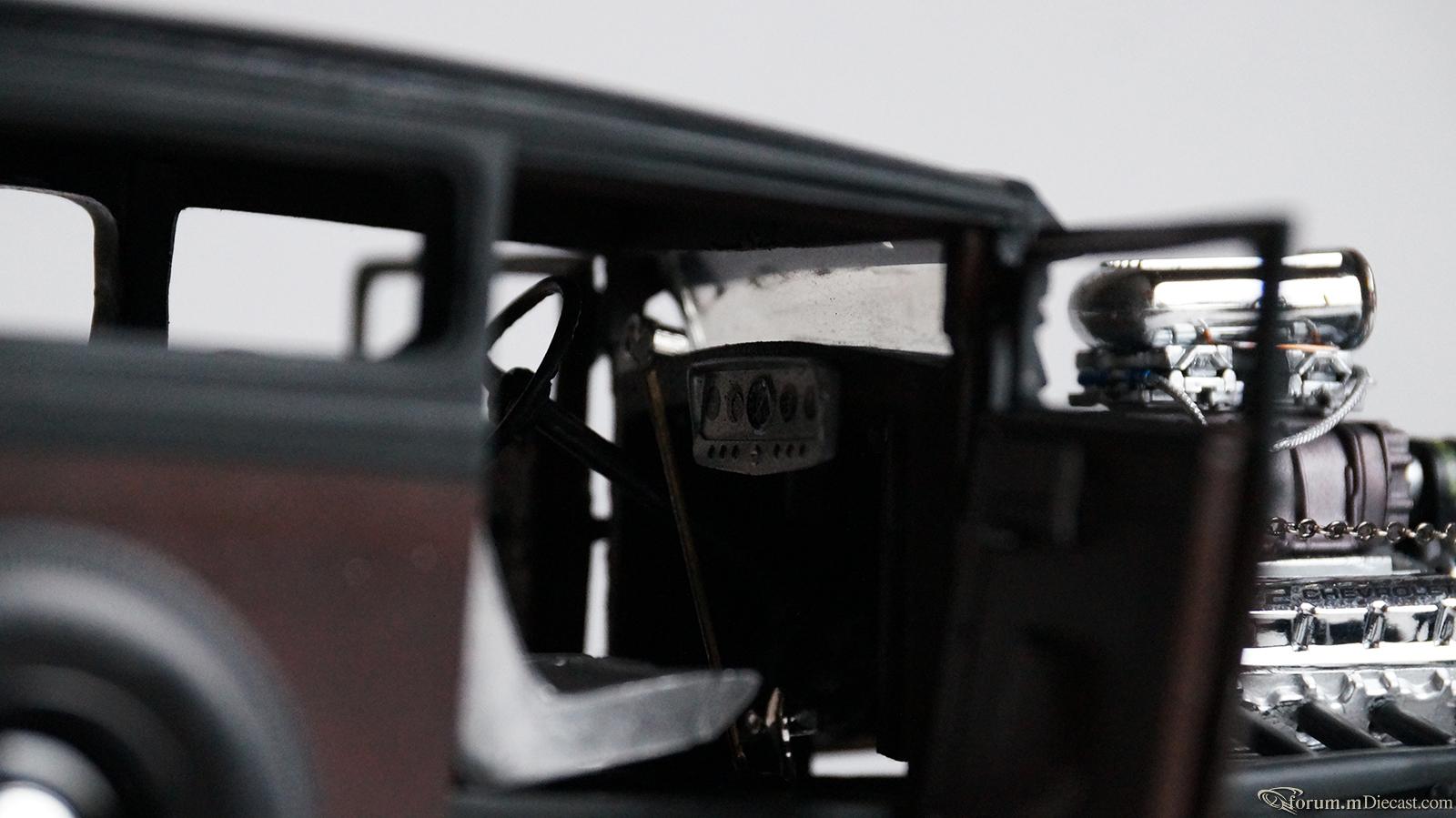

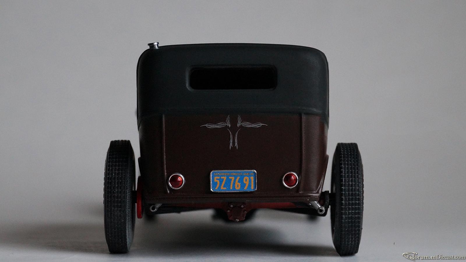

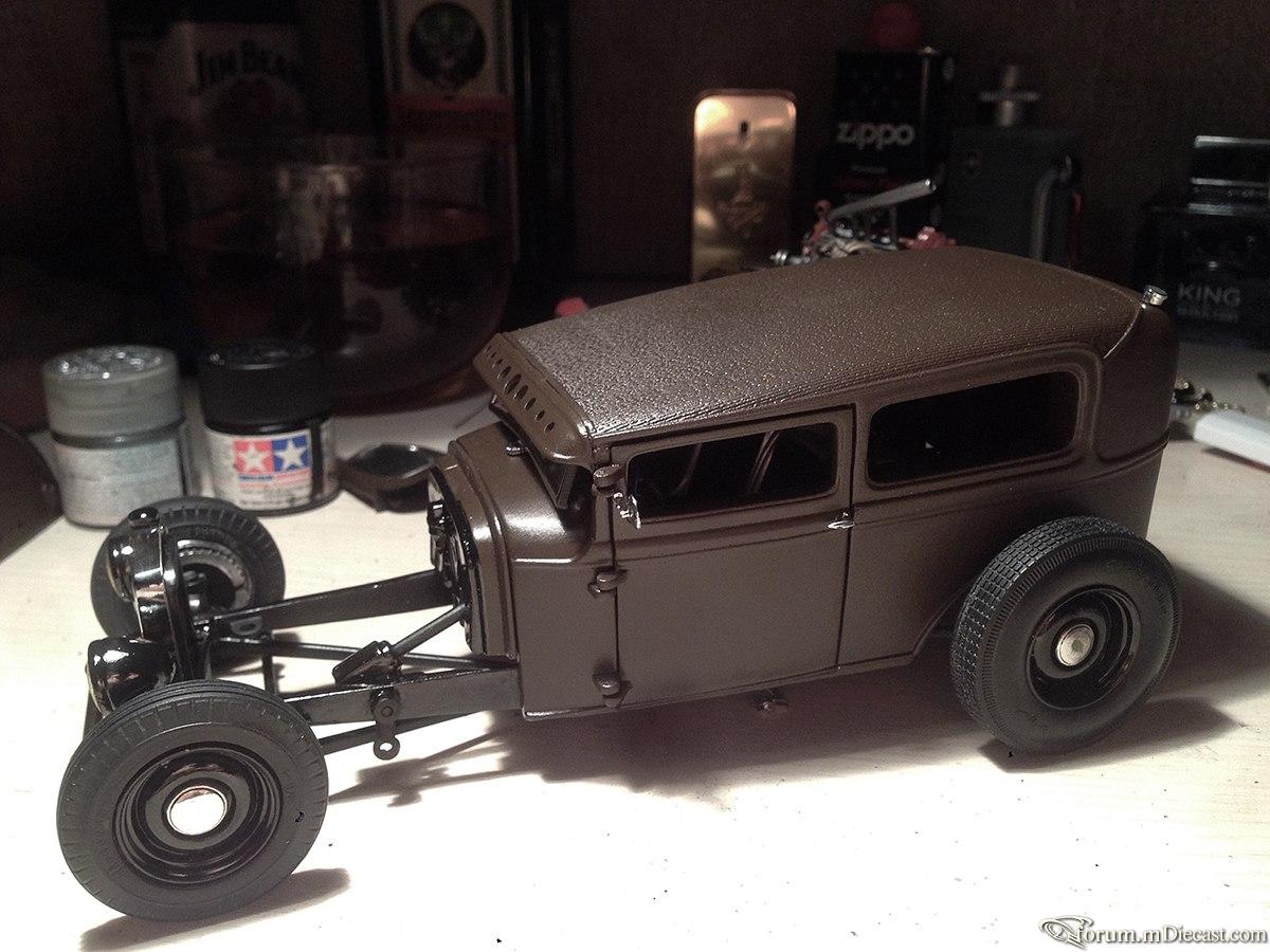

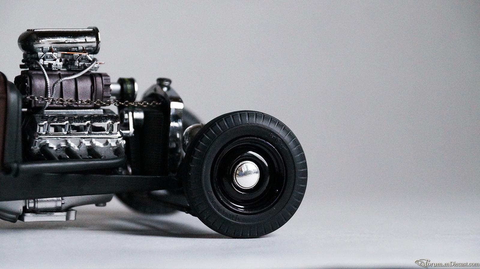

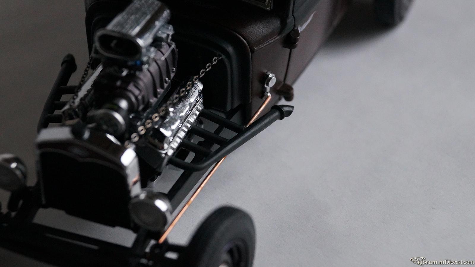

Продолжаю тему - наконец закончил возиться с постройкой чумового рэтрода.
The EXECUTIONER RATROD - 1931 ford tudor model a.
Работа оказалась одной из самых серьезных и дотошных.

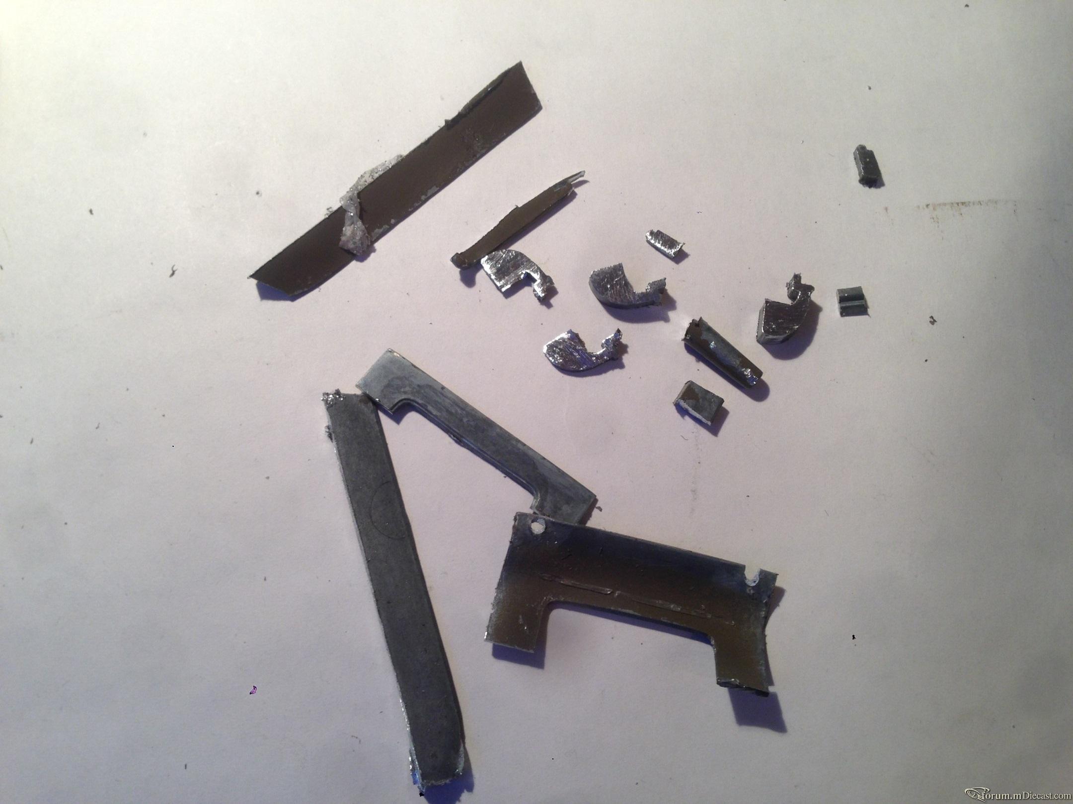

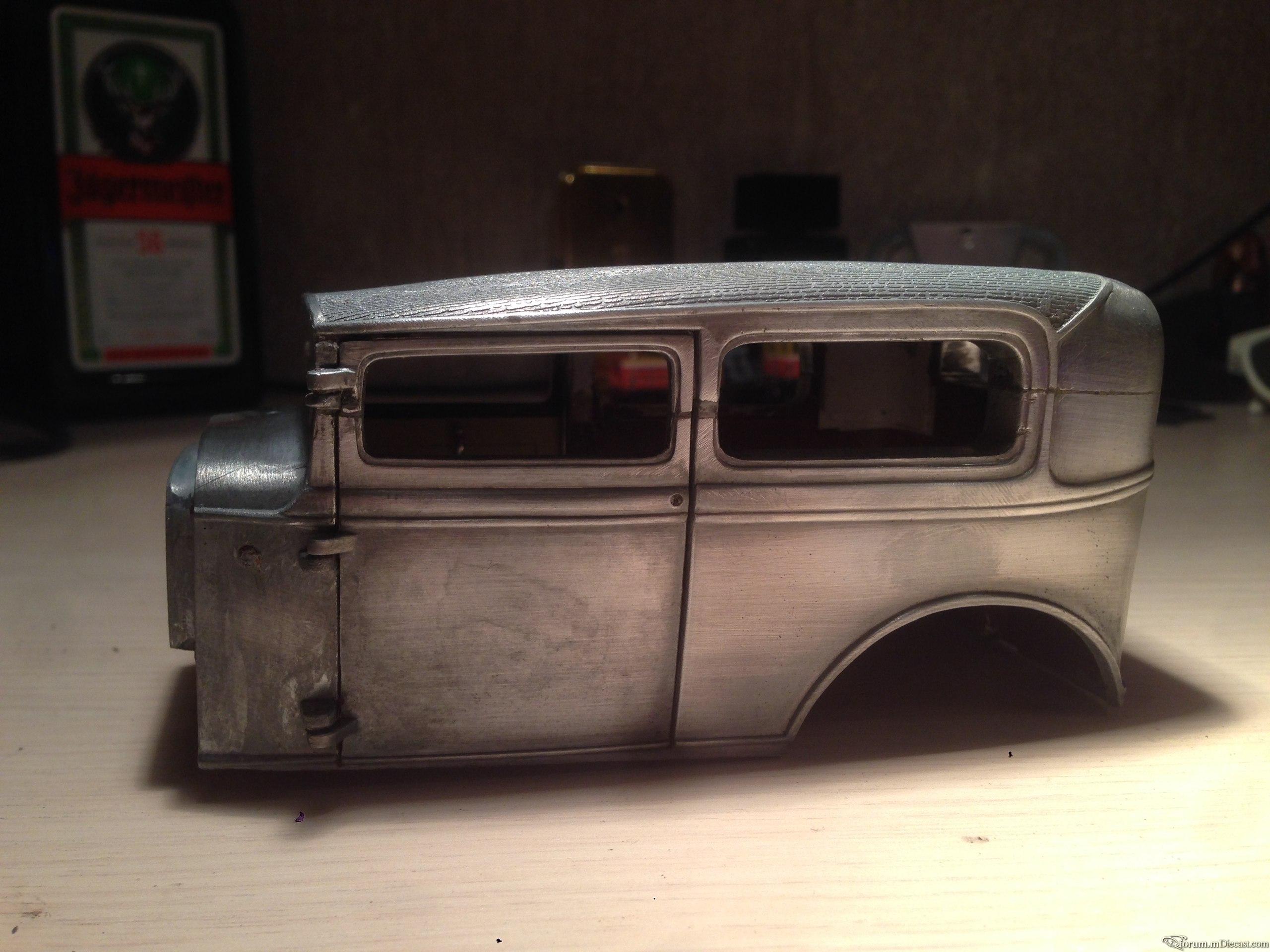

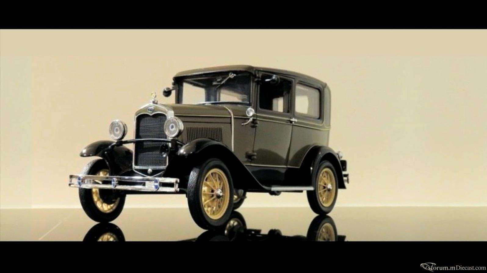

Исходник модели был форд от sunstar. У модели нереально толстенные стенки (видно на фото)
поэтому пилить крышу и низ кузова заняло не мало времени)

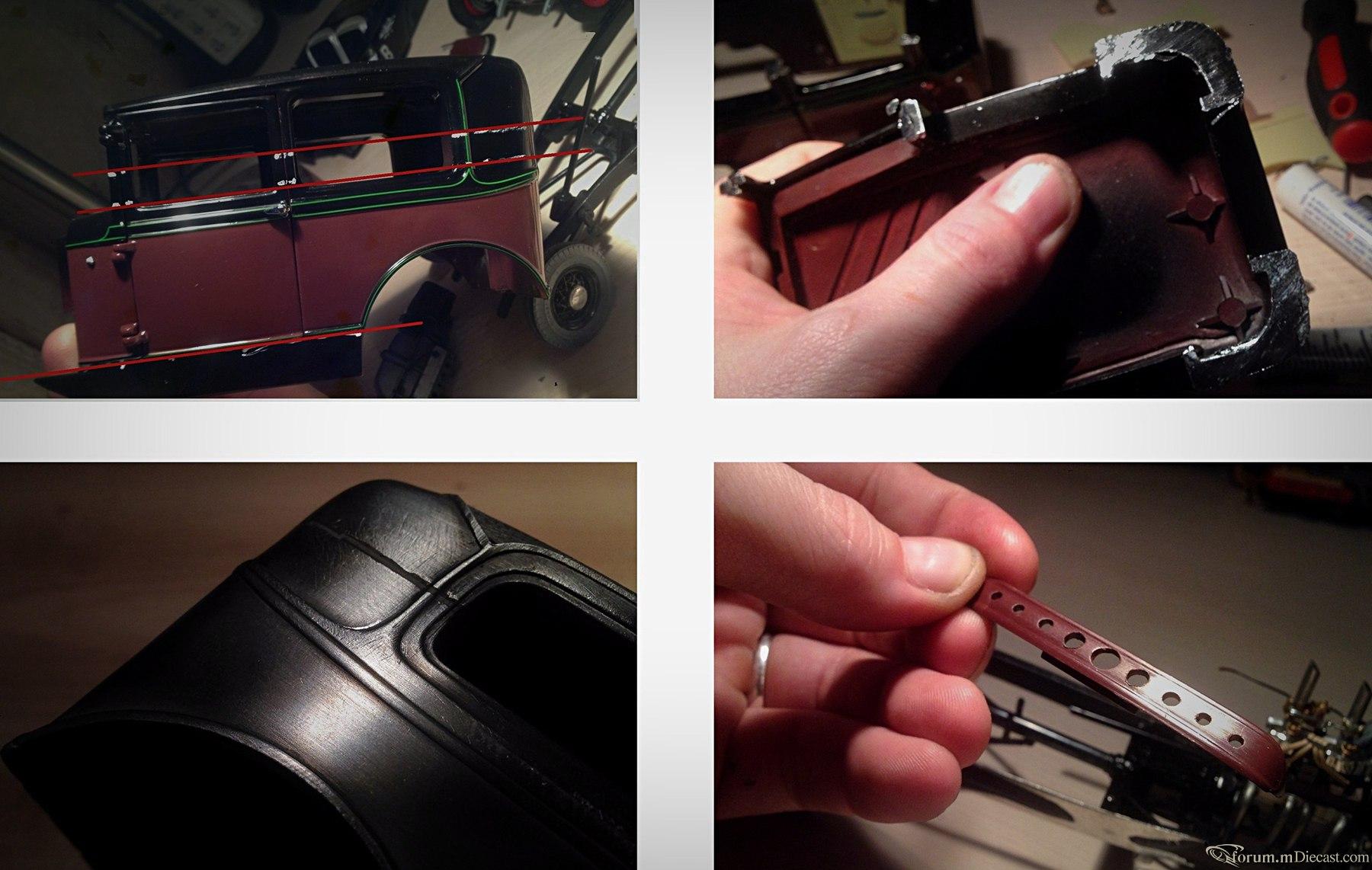

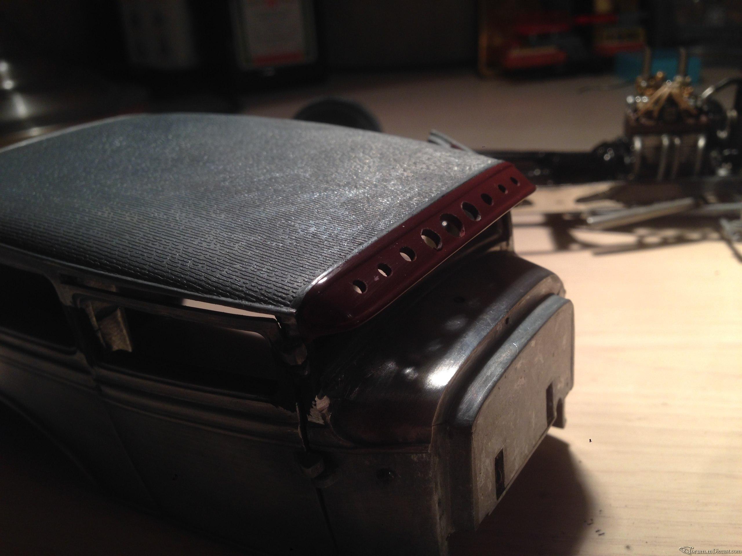

После грамотного чопа приступил к остальной работе - сделал сверленый козырек в традиционном стиле,
Перепилил и подогнал под кузов раму от highway 61 родстера, грилль с радиатором уменьшим в высоте на 35-40%.
Упоры радиатора выполнил из цепей - в лучших традициях ratrodной движухи.

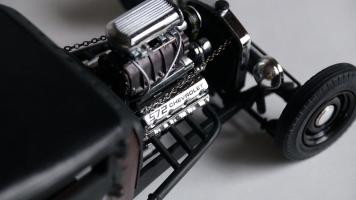

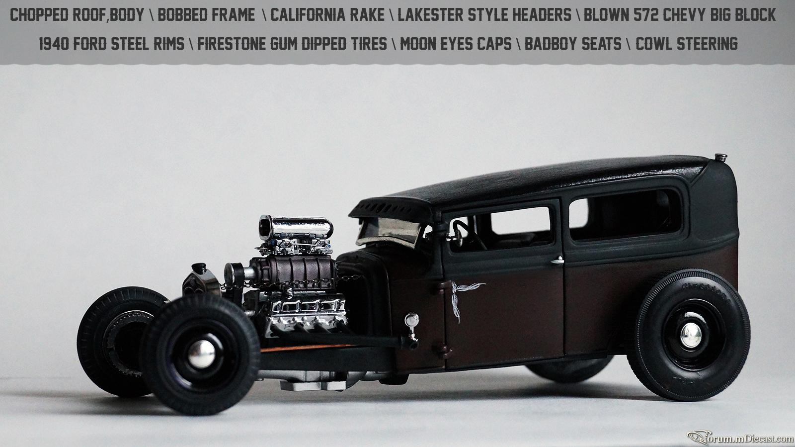

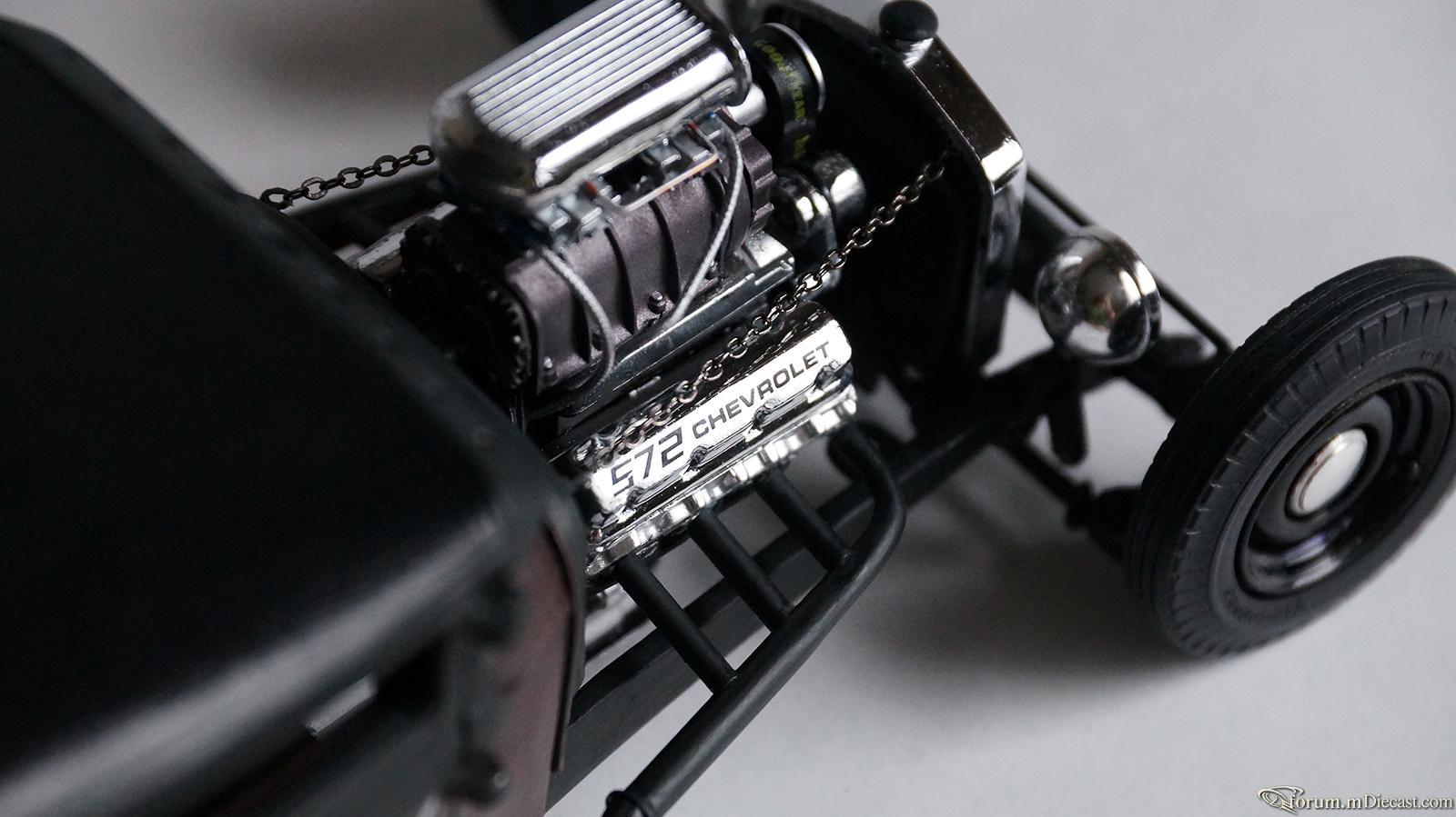

Мотор - 1100 сильный 572 chevrolet big block с переделанным компрессором и сделанным с нуля прямоточным выхлопом.

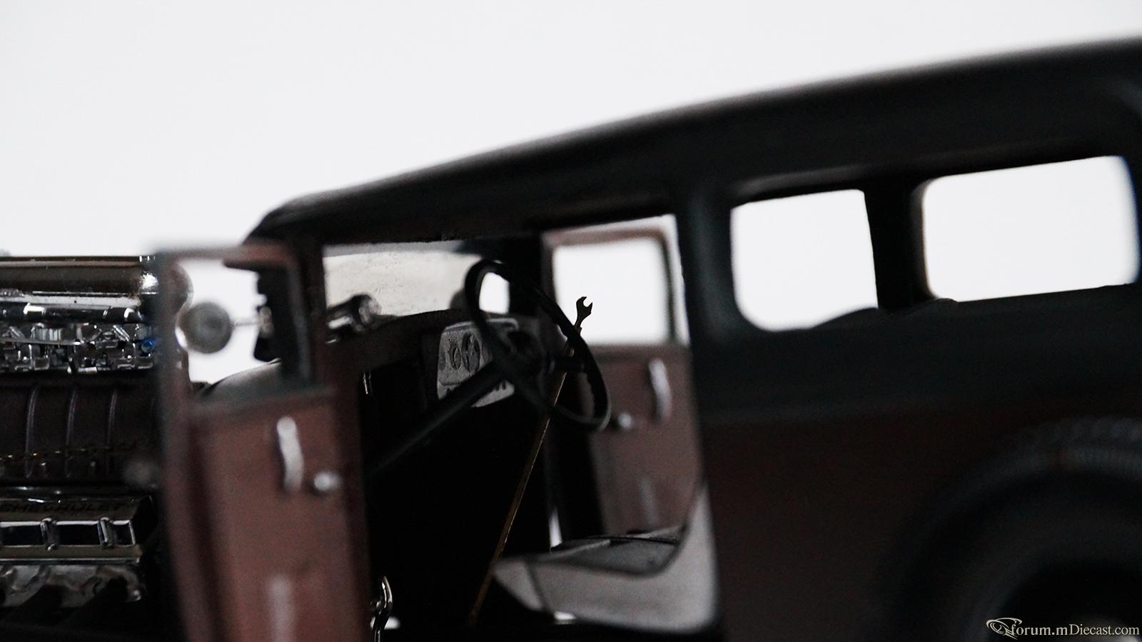

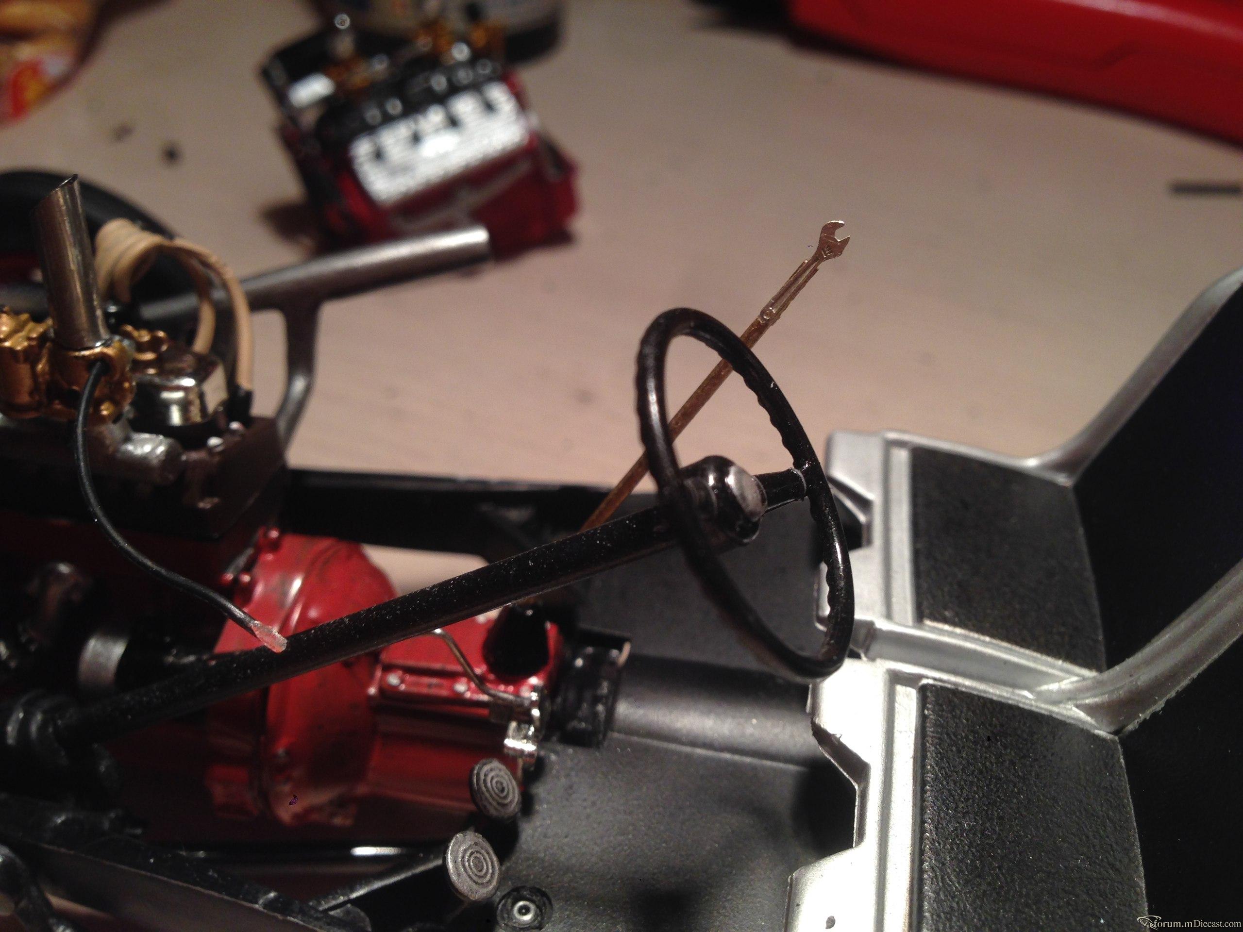

По интерьеру - бэд бой сидалища, рчаг кпп на стиле) - длинная труба с гаечным ключом, гоночный бак малого объема.
Диски - стальные штампы от GMP, резина Firestone от hwy61, передняя балка вынесена вперед и много другое,
об остальном видно на фото и в описании модификаций на одном из фото.
Классная тема,одна из самых моих здесь любимых! Скорее бы и мои руки дошли до родов,терпения уже нет

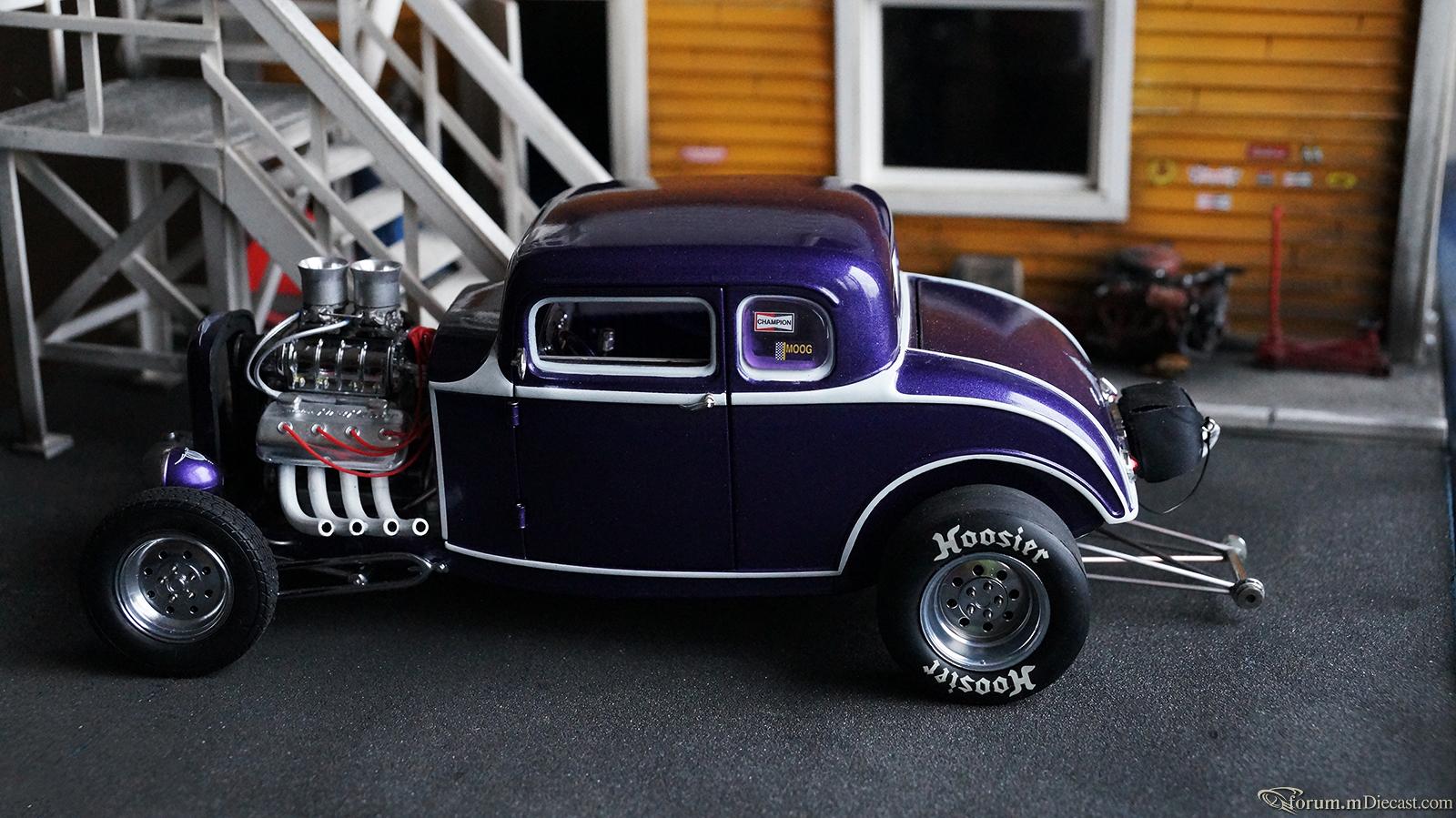

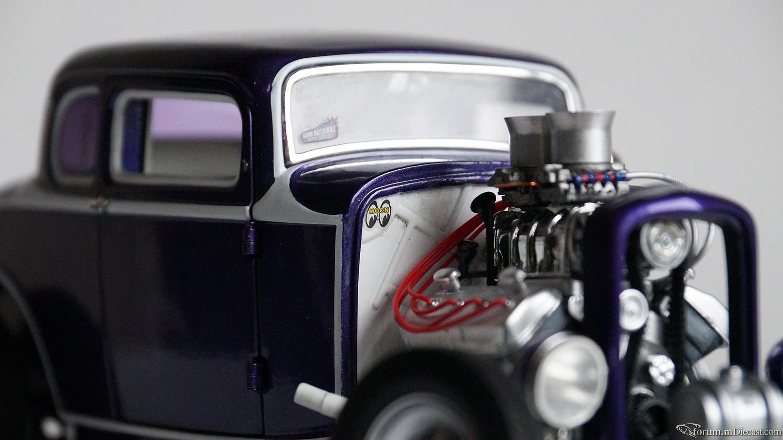

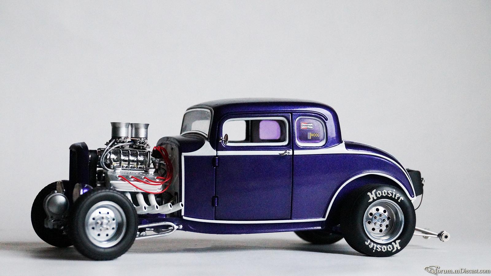

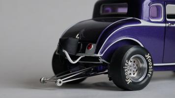

Продолжаю, всем привет!)

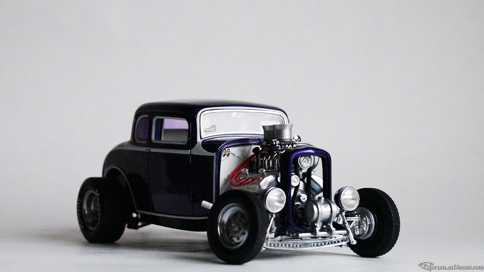

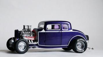

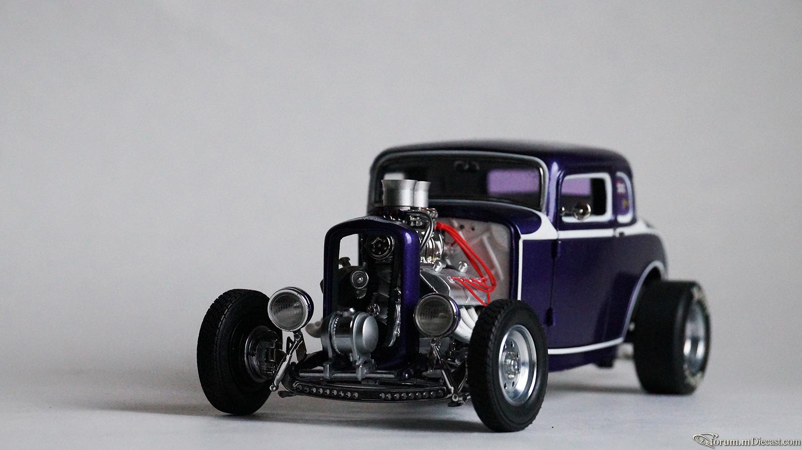

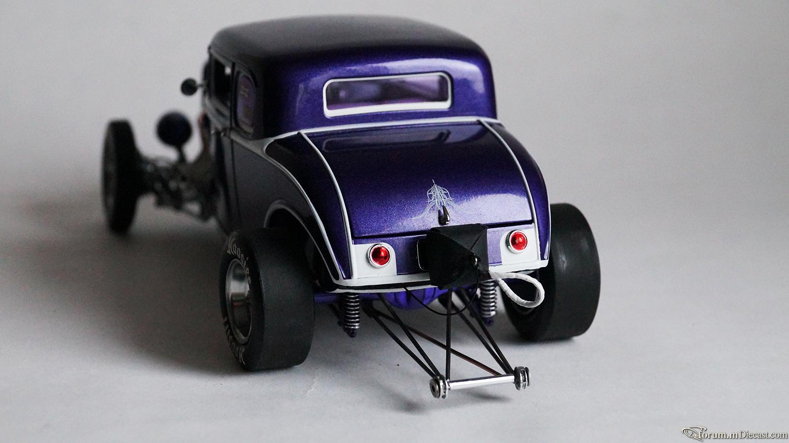

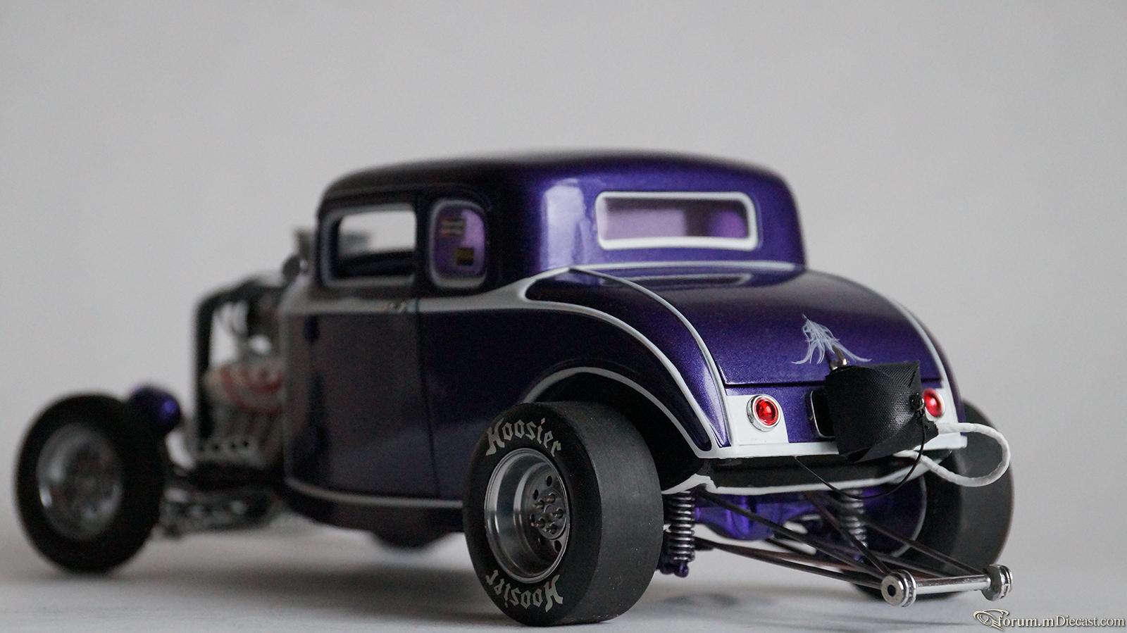

Закончил небольшую переделочку фиолетового 5ти оконника от ACME.
Решил сделать из него полноценный Гассер, получилось на мой вгляд - довольно-таки неплохо,
учитывая еще, что и цвет подходит очень с окрасом окантовки белым к гоночному гассеру)
Вообщем как обычно опишу - что было сделано, вдруг кому пригодится)

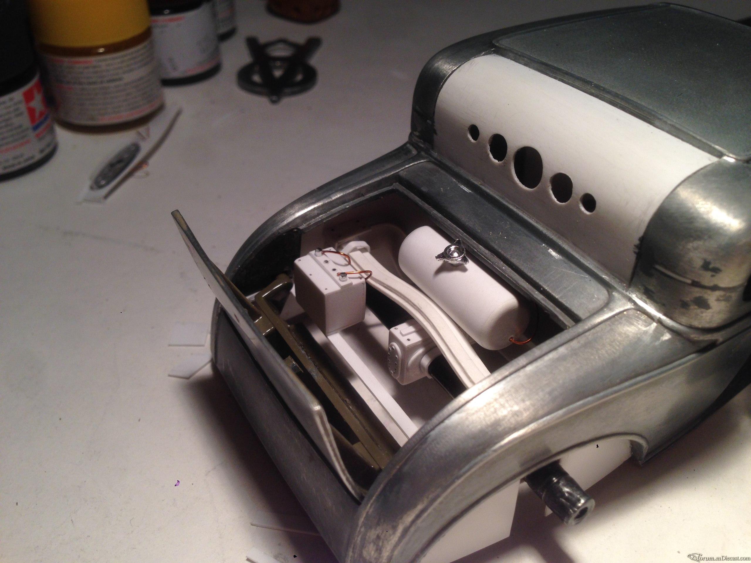

Был отпилен бесячий бак сзади рамы, который по сути на хотроде и не должен быть,
кто его знает- чего это gmp и акме решили делать бак не по хотродерски (в багажник)
а оставлять где он и есть в стоке, если даже например вбить в гугле hotrod - то у 19 из 20 вариантов хотрода, бака не будет)
Вообщем - отпилил, все сгладил и подкрасил).

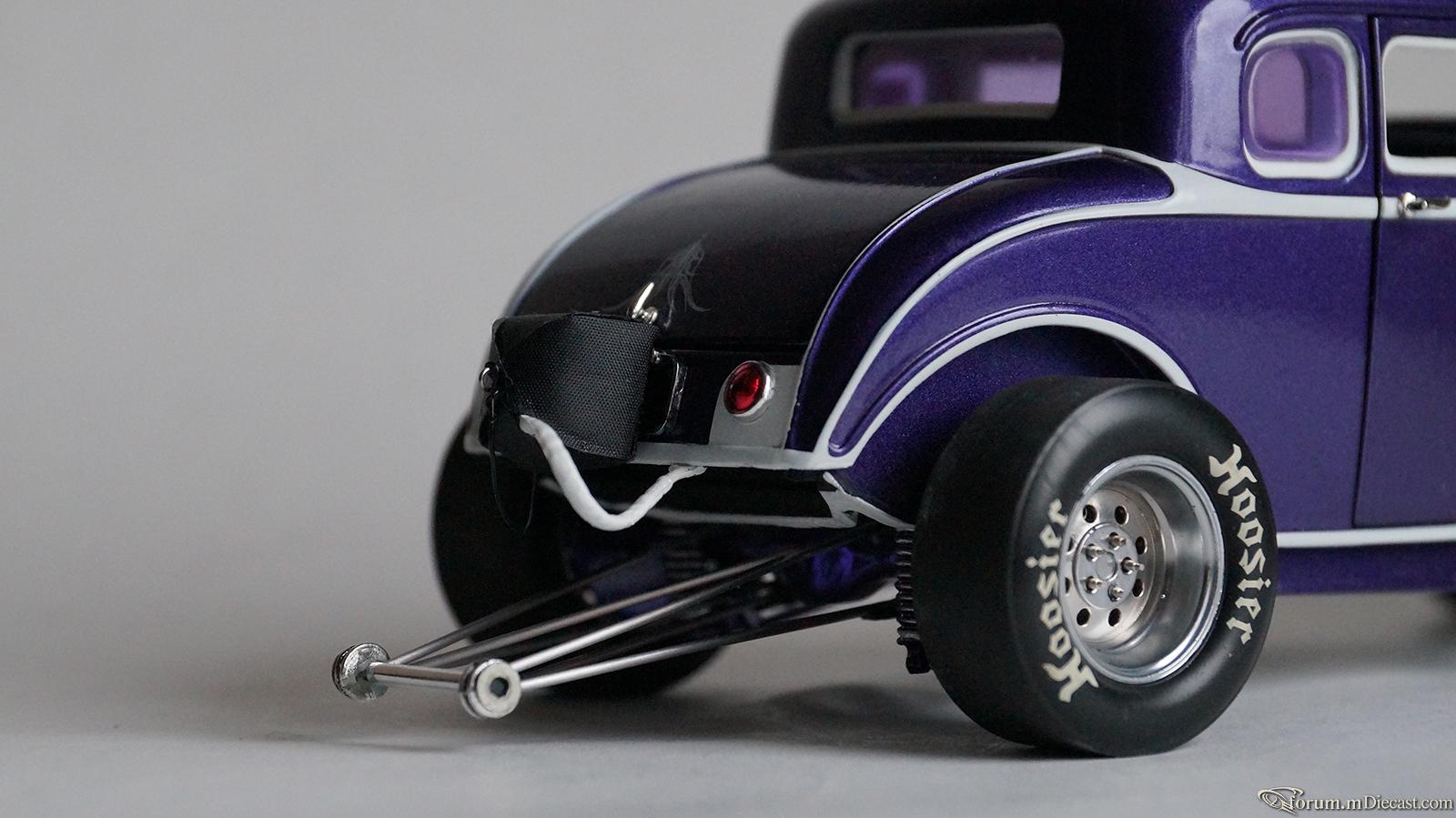

Установил гоночные аллюминиевые колеса с резиной хузиер,
выпилил весь радиатор, оставив только окантовку гриля, так часто делают на гассерах, так как радиатор там не нужен.
установил "невменяемый" по другому его и не назовешь) мотор хэми fire power c увеличенным компрессором, впуск тоже по гассерной тематике)
поднял выше переднюю балку чтобы убрать рейк, изготовил сам с нуля виллибары (упоры сзади для того чтоб при старте, когда машина встает на козла -не опрокинулась на крышу).
Сделал парашют для торможения.
Добавил гоночных спонсоров местами в виде стикеров.

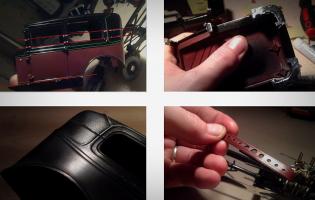

Друзья и коллеги! вышла вторая часть своего видео - о постройке хотрода в 18ом масштабе из серийной модели.
Рекомендую к просмотру -
Работа идет полным ходом, сточил штатные петли и установил петли от GMP.
Изменено пользователем Hotrod

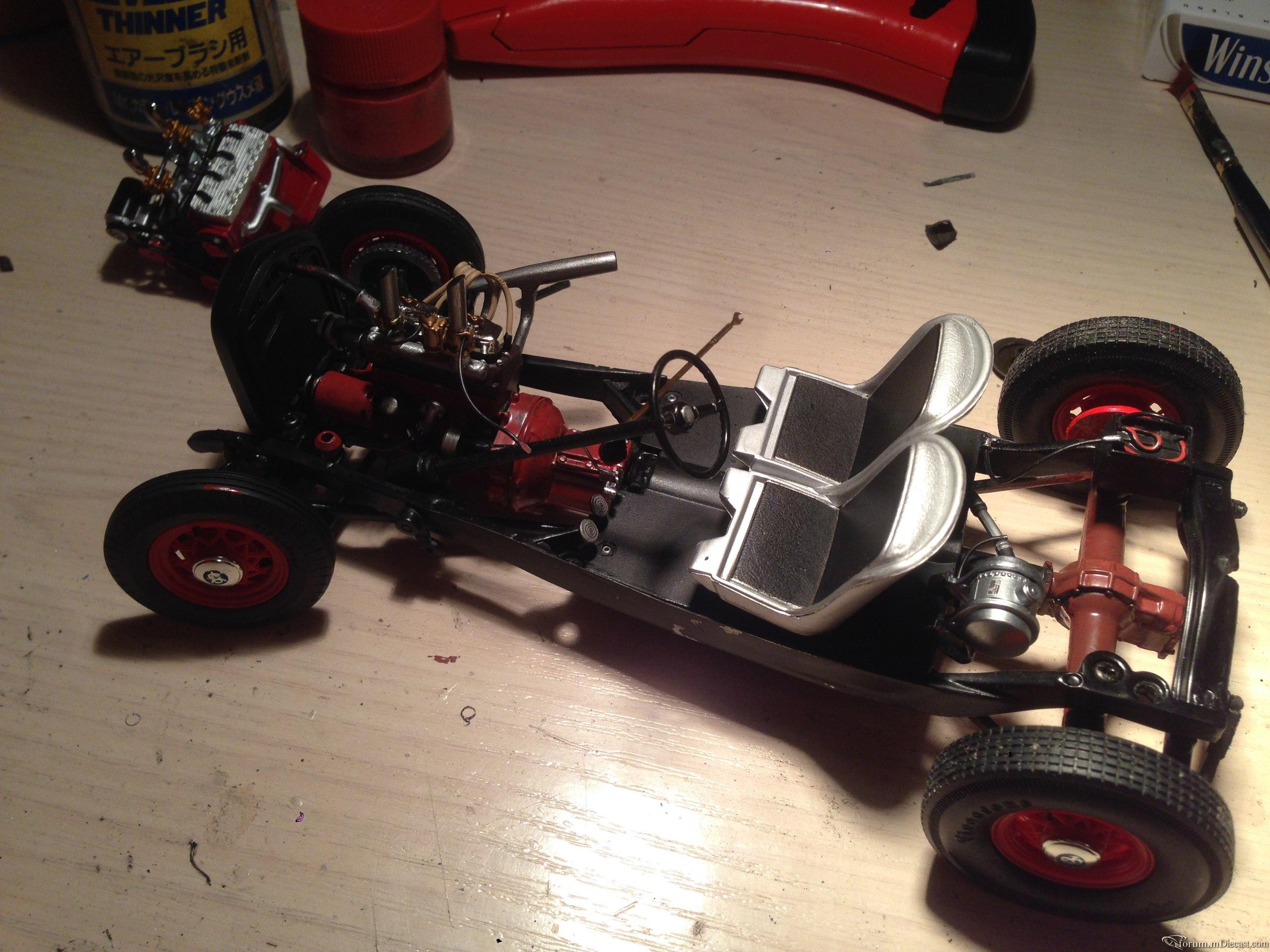

Продолжаю темку)
Выложил третью часть видео проекта постройки хотрода, делаем раму!)
Приятного просмотра всем кто в теме!)

Когда крышу купируешь - может имеет смысл ставить штифты в стойки? Толщина ведь позволяет и надежней будет, чем просто на клей.
Спасибо!) и за совет спасибо, я про эту думал, но особо нужным не считаю, так как склеивает клейчик очень надежн, в другой раз бывает приклеил - хочешь переклеить и не оторвать) с мясом рвешь) но усиления из пластика всеравно делаю изнутри чисто на всякий случай) один раз кстати упала кабина пикапа на пол с высоты стола (по пояс) на ламинат и ничего не отошло)
Вот задние покрышки ещё бы чуть чуть пошире.
И с удовольствием посмотрел видео. Приклеить крышу на супер клей я бы не додумался,скорее сидел бы ,и долго лудил стыки паяльником.biggrin.gif

Продолжаю темку!)
Всем привет, готовая 4ая часть видео с подробностями о постройке хотрода в масштабе 1:18
Делаем интерьер, ходовую и не только) Приятного просмотра!
