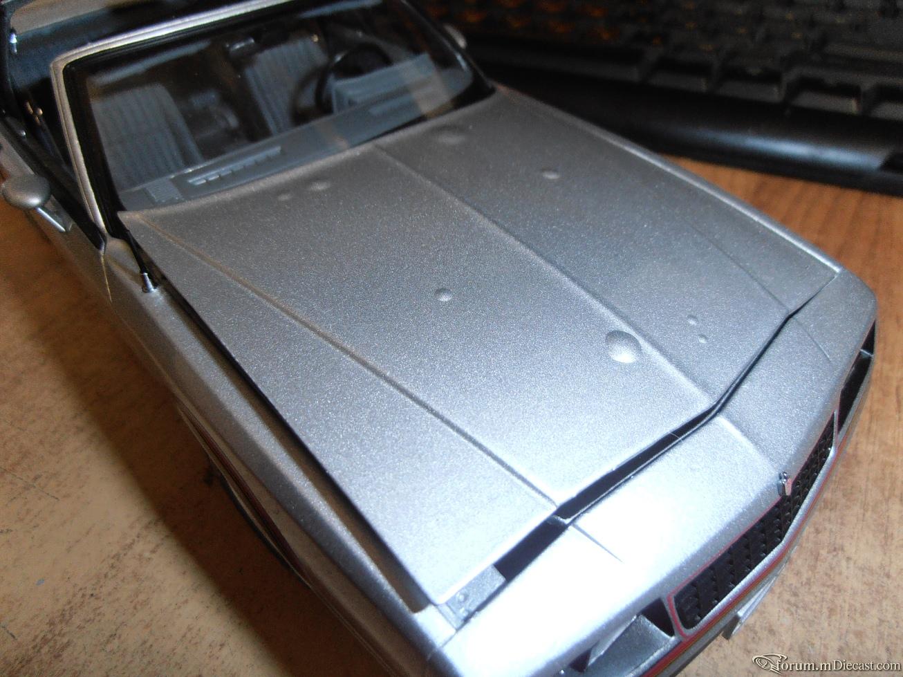

Raider1969 Опубликовано: 24 августа 2015 Жалоба Опубликовано: 24 августа 2015 Вот такую дрянь обнаружил на 1985 Chevrolet Monte Carlo SS ( 1/1085) Authentics [2007] хранилась всегда в коробке,и тут на тебе. Цитата 1970 Dodge Challenger T/A Моя Коллекция Авто Motor-Classic
Lucky_x7 Опубликовано: 24 августа 2015 Жалоба Опубликовано: 24 августа 2015 Коробка, пенопласт? Или просто прозрачный бокс? Цитата Вирус коллекционирования не излечить :)) С уважением, Сергей Визитка(контакты) Моя коллекция 1:18 Мои продажи
Raider1969 Опубликовано: 24 августа 2015 Жалоба Опубликовано: 24 августа 2015 Коробка, пенопласт? Или просто прозрачный бокс? Обычный бокс. Цитата 1970 Dodge Challenger T/A Моя Коллекция Авто Motor-Classic
White Опубликовано: 24 августа 2015 Жалоба Опубликовано: 24 августа 2015 Вот такую дрянь обнаружил на 1985 Chevrolet Monte Carlo SS ( 1/1085) Authentics [2007] хранилась всегда в коробке,и тут на тебе. Что собираетесь делать с моделью ? Цитата
Riggs Опубликовано: 24 августа 2015 Жалоба Опубликовано: 24 августа 2015 Вот такую дрянь обнаружил на 1985 Chevrolet Monte Carlo SS ( 1/1085) Authentics [2007] хранилась всегда в коробке,и тут на тебе. Передержал.......... Цитата Павел
Raider1969 Опубликовано: 24 августа 2015 Жалоба Опубликовано: 24 августа 2015 Что собираетесь делать с моделью ?Буду искать капот,модель то сама целая . Передержал.......... Не то слово,у неё я первый хозяин была куплена в магазине в штатах ,по этому в двойне обидно((Хранишь пылинки сдуваешь,и капец. Цитата 1970 Dodge Challenger T/A Моя Коллекция Авто Motor-Classic

Mc Do Опубликовано: 2 сентября 2015 Жалоба Опубликовано: 2 сентября 2015 (изменено) Не знаю, поможет кому то, или нет, но вот слышал, читал, что на вероятность запуска механизма "чумизации" модели, в том числе, влияют, как катализаторы, следующие факторы: Хранение в условиях низких температур; Хранение при резких перепадах температур (Например, зимой стеллаж с моделями у тёплой батареи,- одни условия, на ночь открывается форточка, они относительно резко охлаждаются,- другие условия.) Поэтому получается, что модель в картонной коробке и в пенопластовом боксе будет себя лучше чувствовать, чем просто модель в картонной коробке с прозрачным блистером. Изменено 3 сентября 2015 пользователем Дмитрий 64 1 2 Цитата Жизнь — это всего лишь серия крошечных чудес, поэтому обратите внимание на них. ДМИТРИЙ

КОМАНДИР Опубликовано: 3 сентября 2015 Жалоба Опубликовано: 3 сентября 2015 Не знаю, поможет кому то, или нет, но вот слышал, читал, что на вероятность запуска механизма "чумизации" модели, влияют, как катализаторы, следующие факторы: Хранение в условиях низких температур; Хранение при резких перепадах температур (Например, зимой стеллаж с моделями у тёплой батареи,- одни условия, на ночь открывается форточка, они относительно резко охлаждаются,- другие условия.) Поэтому получается, что модель в картонной коробке и в пенопластовом боксе будет себя лучше чувствовать, чем просто модель в картонной коробке с прозрачным блистером. Полнейший абсурд! Возможно Вы "слышали, читали" о смоле? Тогда все Вами упомянутое справедливо. Но в отношении чумы, первопричина - нарушение технологий литья или же самого сплава. Цитата Vсем пиZдец
Porsche lover Опубликовано: 3 сентября 2015 Жалоба Опубликовано: 3 сентября 2015 Полнейший абсурд! Возможно Вы "слышали, читали" о смоле? Тогда все Вами упомянутое справедливо. Но в отношении чумы, первопричина - нарушение технологий литья или же самого сплава. На мой взгляд-совершенно справедливо. У меня на полке несколько лет (в совершенно одинаковых условиях) стояли саратовские "Москвичи", результат: один "очумел" в труху,остальные счастливо дожили до продажи. Цитата Визитка: http://www.forum.mdiecast.com/index.php?showtopic=12906
