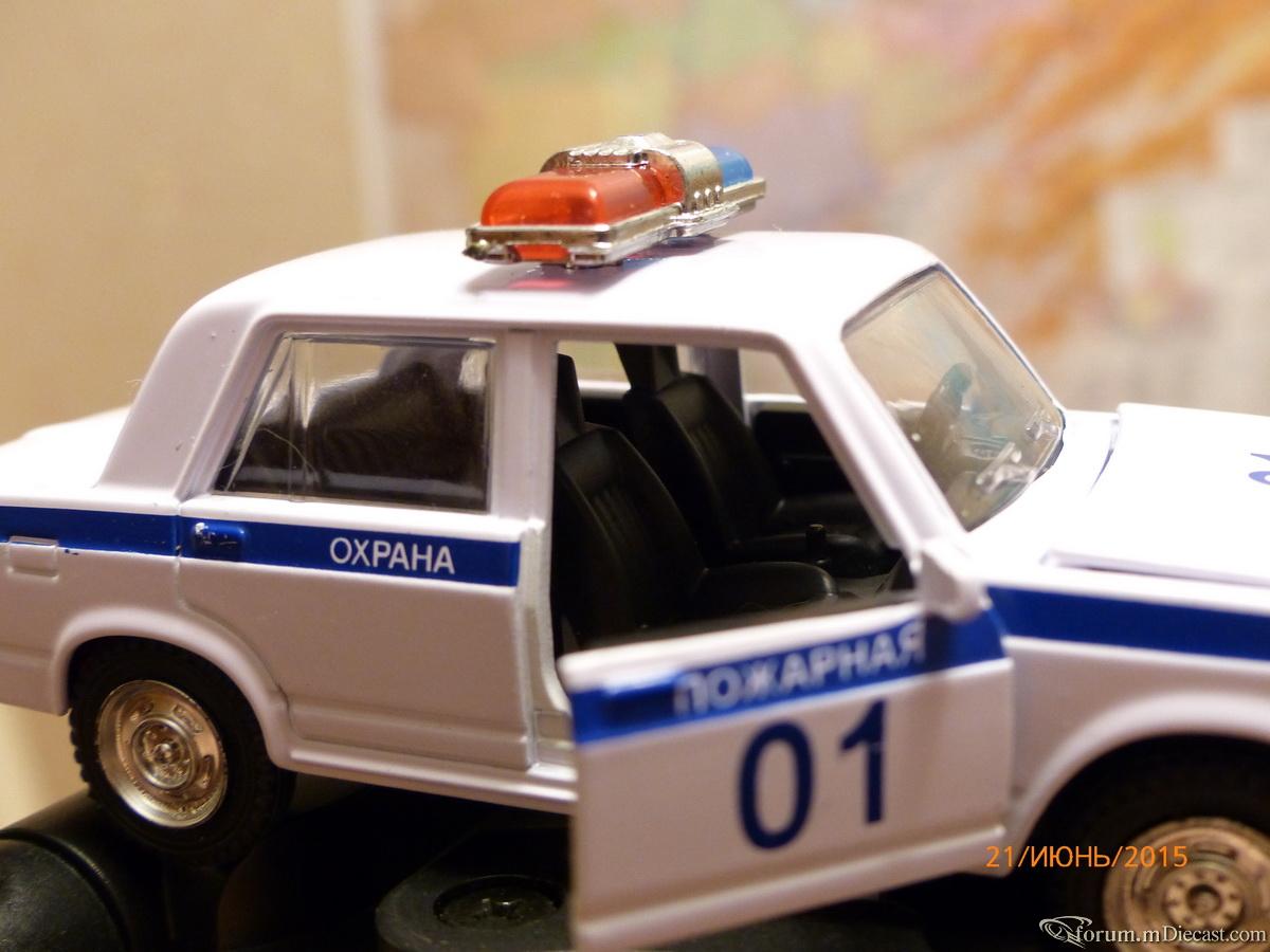

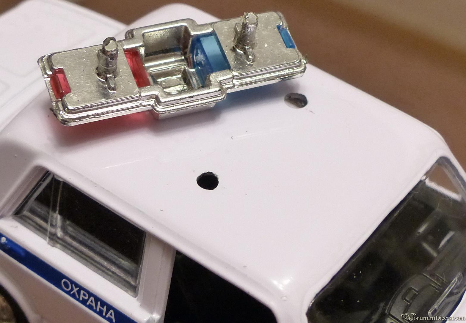

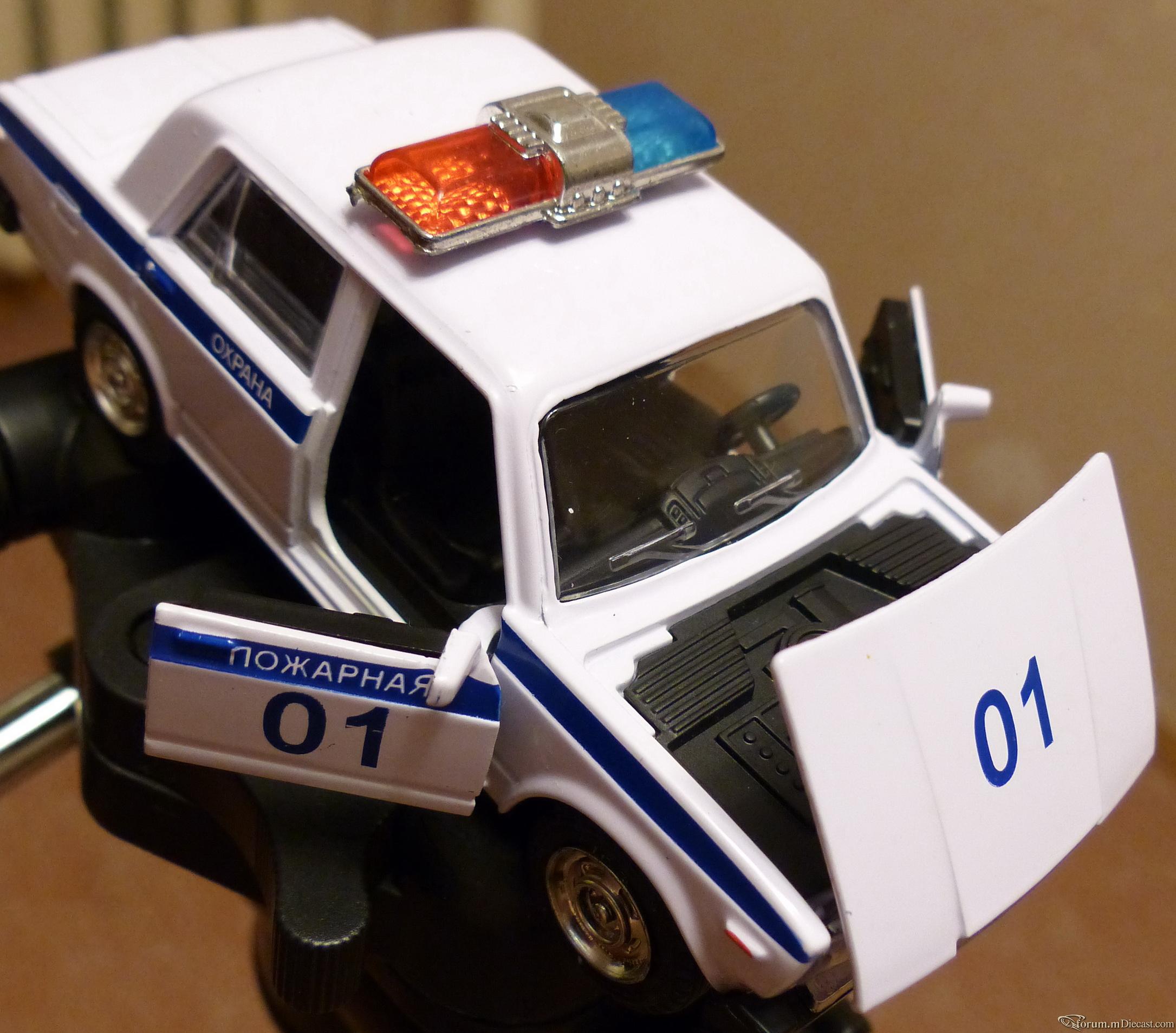

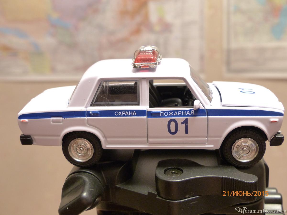

Maklay Опубликовано: 24 июня 2015 Жалоба Опубликовано: 24 июня 2015 класс начитался тут, теперь буду думать как мотикам фары подсветить... а Голд Винги, так они в жизни вообще как новогодняя елка... Здравствуйте. Подскажите, как проще сделать рабочими проблесковые маячки вот в такой вот китайской безделушке, чтобы они перемигивались по схеме приведенной выше? У модели изначально работают передние и задние фары и сигнализация от 3-з элементов типа AG13.- см видео Моя ссылка. Мигалки представляют из себя 2 кирпичика сплошной цветной пласмассы
Mirada Опубликовано: 24 июня 2015 Жалоба Опубликовано: 24 июня 2015 Здравствуйте. Подскажите, как проще сделать рабочими проблесковые маячки вот в такой вот китайской безделушке, чтобы они перемигивались по схеме приведенной выше? У модели изначально работают передние и задние фары и сигнализация от 3-з элементов типа AG13.- см видео Моя ссылка. Мигалки представляют из себя 2 кирпичика сплошной цветной пласмассы Проще не собирать схемку вовсе - она габаритная для такого масштаба. Можно найти уже мигающие от постоянного тока светодиоды (3мм) и вставить в цветной пластик изнутри, предварительно высверлив под них места, чтобы выводы оказались в центре а дальше дело и желания и умения. Кажется, что частота мигания в этой модельке точная не критична. Будет ~1,5 - 2Гц.
Maklay Опубликовано: 26 июня 2015 Жалоба Опубликовано: 26 июня 2015 Проще не собирать схемку вовсе - она габаритная для такого масштаба. Можно найти уже мигающие от постоянного тока светодиоды (3мм) и вставить в цветной пластик изнутри, предварительно высверлив под них места, чтобы выводы оказались в центре а дальше дело и желания и умения. Кажется, что частота мигания в этой модельке точная не критична. Будет ~1,5 - 2Гц. Спасибо, я посмотрю в радиомагазине. А эти мигающие светодиоды можно подсоединить так, чтобы они попеременно вспызивали, а не одновременно? Т.е. достаточно просто разные светодиоды купить или какой нить кондесатор и резистор надо в схему включить?
Mirada Опубликовано: 26 июня 2015 Жалоба Опубликовано: 26 июня 2015 (изменено) Спасибо, я посмотрю в радиомагазине. А эти мигающие светодиоды можно подсоединить так, чтобы они попеременно вспызивали, а не одновременно? Т.е. достаточно просто разные светодиоды купить или какой нить кондесатор и резистор надо в схему включить?Если питать от разных таблеток и выбрать экземпляры с разной частотой, а строго попеременно без доп. деталей вряд-ли.Вот схемка возможно меньше места займет, потому что 100мкф в вашей - большие конденсаторы.http://www.seekic.com/uploadfile/ic-circuit/s2013350423301.jpg Изменено 26 июня 2015 пользователем Aндрей 1
Maklay Опубликовано: 26 июня 2015 Жалоба Опубликовано: 26 июня 2015 Если питать от разных таблеток и выбрать экземпляры с разной частотой, а строго попеременно без доп. деталей вряд-ли.Вот схемка возможно меньше места займет, потому что 100мкф в вашей - большие конденсаторы. Спасибо за схему, но она похоже иностранная, я в таких плохо разбираюсь. Вы не могли бы пояснить, например что такое 555?
Mirada Опубликовано: 26 июня 2015 Жалоба Опубликовано: 26 июня 2015 (изменено) Спасибо за схему, но она похоже иностранная, я в таких плохо разбираюсь. Вы не могли бы пояснить, например что такое 555?Так у нас все-равно все микросхемы импортные в магазинах сейчас. Это таймер с 8 ножками. Их разные фирмы делают. Скажите в магазине таймер NE555 - продавцы поймут. Они копеечные. Наш аналог назывался 1006 ВИ-1, но по нумерации выводов не совпадает, кажется, не помню.P.S. микросхемке надо минимум 4,5В питание Изменено 26 июня 2015 пользователем Aндрей 1
