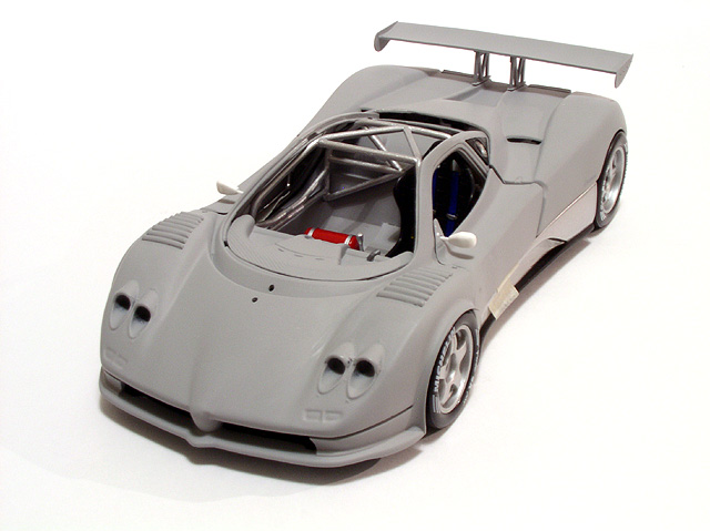

решил переделать из дорожной версии, которую делает MotorMax
снаружи:
- расширен носовой воздухозаборник
- добавлены вентиляционные решетки на крыльях
- расширены передние арки
- изменены зеркала заднего вида, а так же их расположение
- замена колес
- новое антикрыло
- новый выхлоп
- заливные горловины
- диффузор
внутри:
- каркас
- изменение кокпита
- огнетушитель
- кресло
- рычаг переключения передач
- провода
собственно все кузовные и прочие работы завершены, модель готова к покраске и деколям

А как делалось расширение передних арок?
если не секрет...
нет, не секрет
Сперва на внутреннюю часть крыла приклеиваются пластинки пластика (я брал 1 мм). Далее по окружности крыла стачиваются ненужные выступающие части. После этого берем полоску нужной ширины (я использовал пластик толщиной 0,5 мм) и приклеиваем ее к арке... Снаружи, дабы создать скругленность используем Tamiya Epoxy Putty. Просто раскатываем "колбаску" нужной толщины и закладываем в угол соединения пластинки и арки. После высыхания эпоксидки - шкурим, придавая нужную форму.
