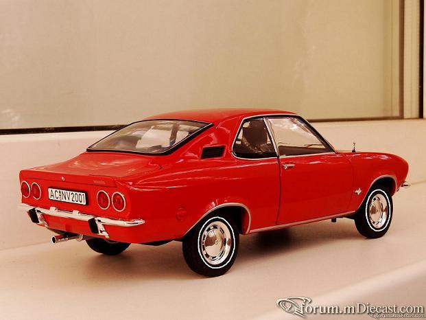

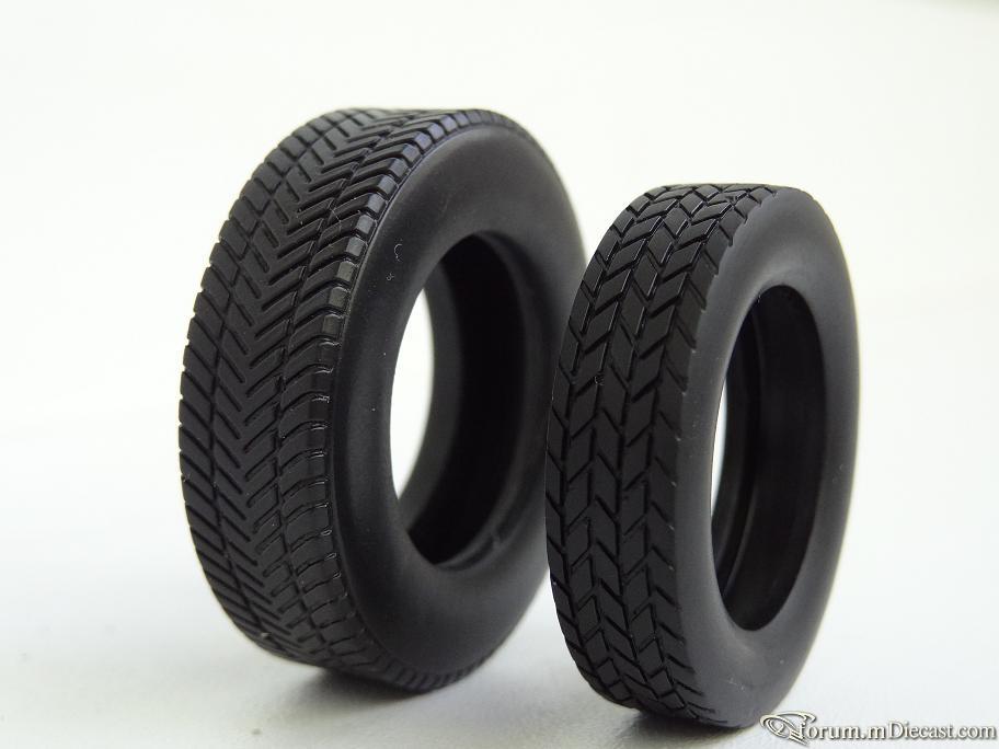

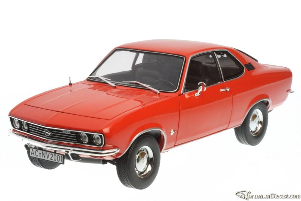

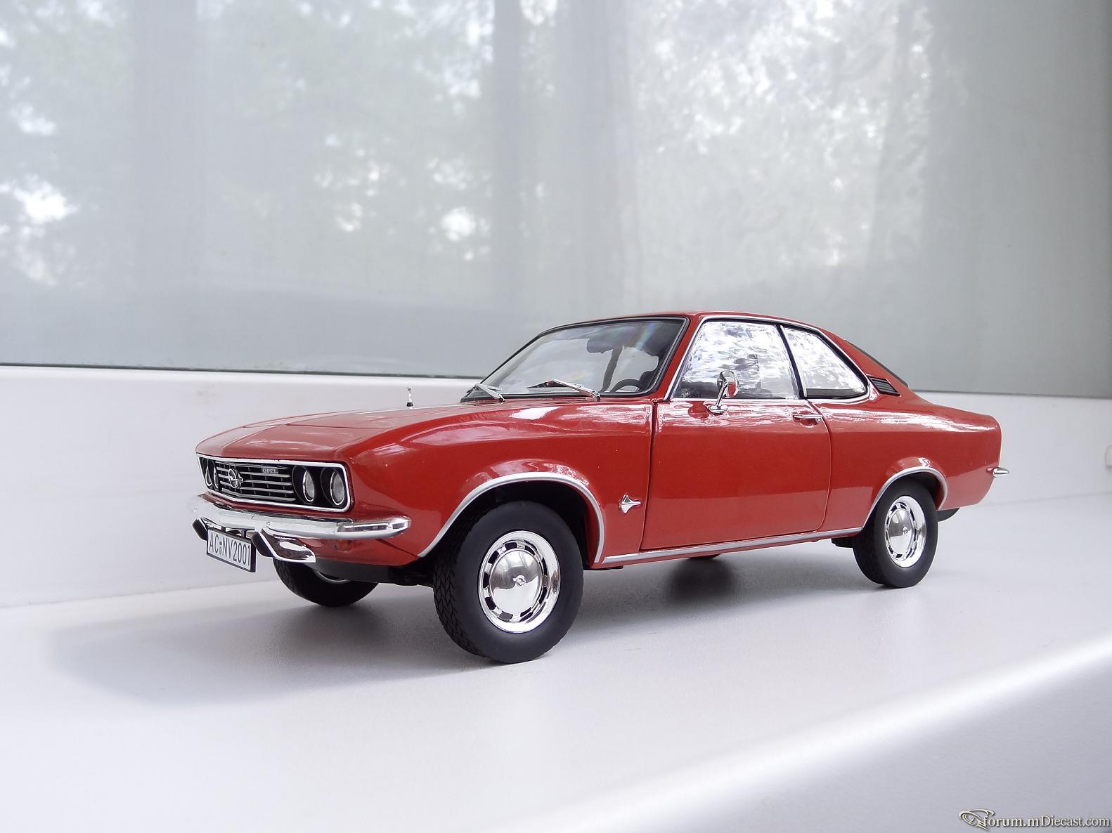

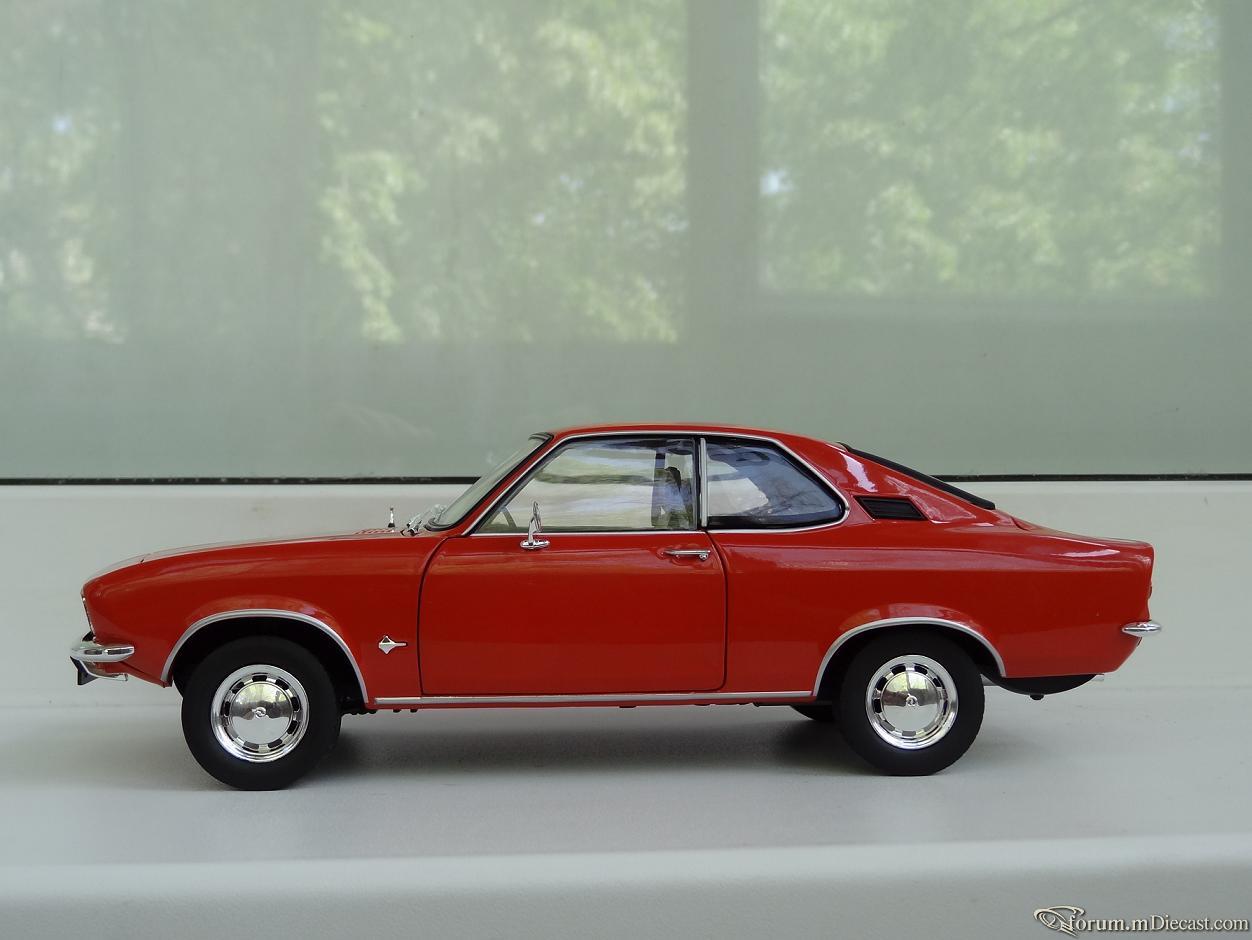

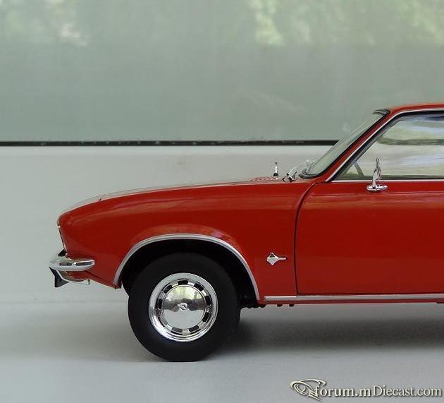

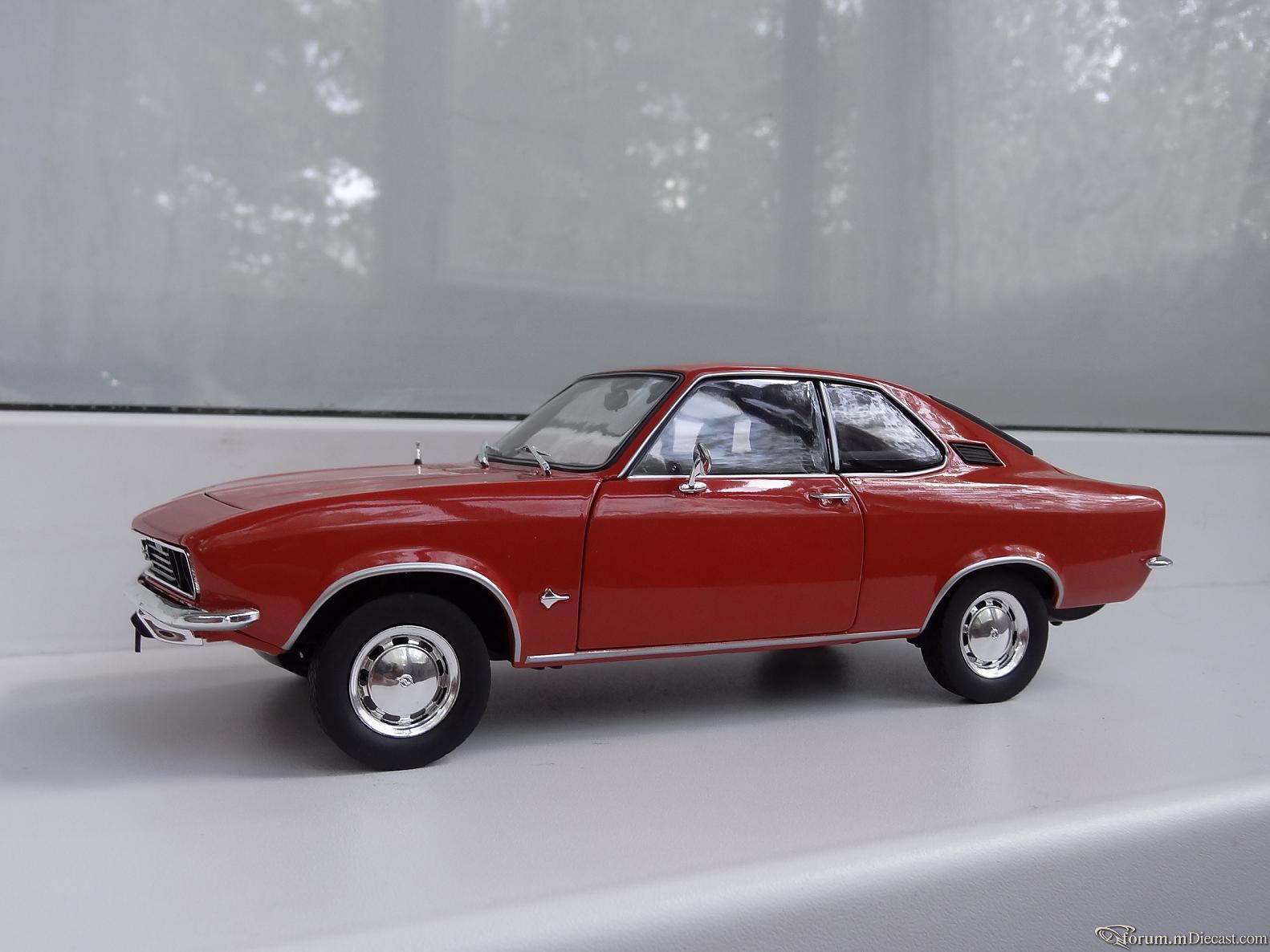

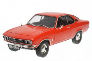

Mirada Опубликовано: 15 мая 2013 Жалоба Опубликовано: 15 мая 2013 (изменено) Norev Opel Manta A 1971 Выпускается в очень странном, уже тюнингованном виде :smile:, имхо превращающем модель в подобие игрушки. Наверное, Norev не нашел подходящих поставщиков обуви.После изучения реальных прототипов по фото и проспектам родилась идея замены покрышек Norev на более подходящие по размерам от модели Ford Escort пр-ва Model-IconsВ результате недолгой борьбы с помощью бокорезов и надфиля с огромными ребордами колес и замены резины получаем вполне симпатичную модель. Изменено 15 мая 2013 пользователем Aндрей 4 Цитата
gessen_d Опубликовано: 15 мая 2013 Жалоба Опубликовано: 15 мая 2013 Да, так намного лучше! Цитата Мой гараж №118 Мои продажи и обмен
Raven HF Опубликовано: 15 мая 2013 Жалоба Опубликовано: 15 мая 2013 Стало значительно симпатичней, но мне кажется надо еще и дорожный просвет немножко уменьшить, "посадить" машинку пониже)) Цитата Саша "Мой маленький гаражик"
shim Опубликовано: 15 мая 2013 Жалоба Опубликовано: 15 мая 2013 (изменено) смотрится значительно изящнее Стало значительно симпатичней, но мне кажется надо еще и дорожный просвет немножко уменьшить, "посадить" машинку пониже))+1 Изменено 15 мая 2013 пользователем andrey_shim Цитата мои модельки 1/18визитка
Mirada Опубликовано: 15 мая 2013 Автор Жалоба Опубликовано: 15 мая 2013 (изменено) Стало значительно симпатичней, но мне кажется надо еще и дорожный просвет немножко уменьшить, "посадить" машинку пониже))Можно, наверное, при желании, но без общей разборки, распилки и склеивания уже не обойтись. В принципе уже не критично, можно обнаружить и стоковые примерно с такой посадкойhttp://www.automania.be/files/Image/OPEL/Ascona%20-%20Manta%20A/Opel-MANTA--A-1600-S-1971-0.jpg Изменено 15 мая 2013 пользователем Aндрей Цитата
Raven HF Опубликовано: 18 мая 2013 Жалоба Опубликовано: 18 мая 2013 Можно, наверное, при желании, но без общей разборки, распилки и склеивания уже не обойтись. В принципе уже не критично, можно обнаружить и стоковые примерно с такой посадкой Норев часто делает модели с рабочей подвеской, может можно разобрать и подложить что нибудь под пружинки, чтобы они сжались и машинка присела???Кстати, на фото машины 1:1 (вид сбоку) обрати внимание, что колёса занимают гораздо большее пространство в арках, чем на модели! Не сочти весь этот мой бубнёж за критику, получилось уже хорошо, но ведь возможно (приложив небольшие усилия) сделать еще лучше! :smile: 1 Цитата Саша "Мой маленький гаражик"

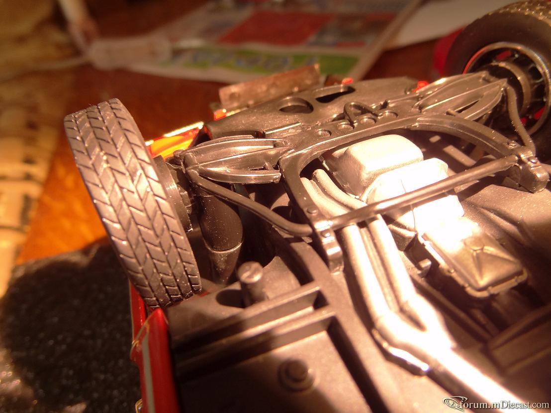

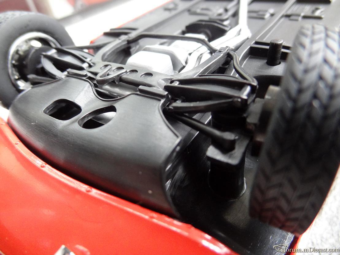

Mirada Опубликовано: 18 мая 2013 Автор Жалоба Опубликовано: 18 мая 2013 (изменено) Норев часто делает модели с рабочей подвеской, может можно разобрать и подложить что нибудь под пружинки, чтобы они сжались и машинка присела???Не сочти весь этот мой бубнёж за критику, получилось уже хорошо, но ведь возможно (приложив небольшие усилия) сделать еще лучше! :smile: Ни в коем случае за бубнеж не считаю. У самого была идея сделать пониже, но простым подкручиванием пружинок там не обойтись. Рулевая штанга уже скользит по дну картера и никакого хода стоек, увы, за счет пружинок на передней подвеске нет. Там нужны более существенные переделки в т.ч. минимум делать эту штангу заново.Так что я решил на смене резины успокоиться, тем более что по сравнению со вторым фото реального авто разница в посадке уже незначительна.Кстати, на первом фото живого опеля в профиль, похоже, что снимок сплюснут по высоте (диаметр колес по ширине больше диаметра по высоте). "Правильные" Манты :smile: Изменено 18 мая 2013 пользователем Aндрей Цитата
Raven HF Опубликовано: 18 мая 2013 Жалоба Опубликовано: 18 мая 2013 Ну тогда понятно! :smile: Раз нельзя обойтись без "хирургии" - оставляй так! Всё равно по сравнению со стоком, стало значительно лучше Цитата Саша "Мой маленький гаражик"
Drive-lover Опубликовано: 5 июня 2013 Жалоба Опубликовано: 5 июня 2013 Тоже думал, когда до этих Мант руки дойдут, сразу надо будет-чего-то с колесами делать. Теперь есть готовый рецепт. Только где взять колеса от эскорта в необходимом количестве...) Аналогичные изменения сейчас хочу со 129-м Мерседесом сделать. Мне вот интересно, если на Пагоде, наконец-то, Норевцы сами профиль шин уменьшили, на новых переизданиях других моделей этот традиционный косяк тоже будут устранять или нет... Цитата Мой сайт Моя визитка Моя коллекция
Mirada Опубликовано: 5 июня 2013 Автор Жалоба Опубликовано: 5 июня 2013 (изменено) Тоже думал, когда до этих Мант руки дойдут, сразу надо будет-чего-то с колесами делать. Теперь есть готовый рецепт. Только где взять колеса от эскорта в необходимом количестве...) Аналогичные изменения сейчас хочу со 129-м Мерседесом сделать. Мне вот интересно, если на Пагоде, наконец-то, Норевцы сами профиль шин уменьшили, на новых переизданиях других моделей этот традиционный косяк тоже будут устранять или нет...А я их купил отдельно на е-вау под другую модель за пару фунтов. На МВ у них просто в колесные арки не лезли те, что им нравятся.Не уверен, что через столько лет вдруг спохватились. Может случайно новый поставщик попался, который продает покрышки дешевле.Подождем, посмотрим... Изменено 5 июня 2013 пользователем Aндрей Цитата
letu4iko Опубликовано: 6 июня 2013 Жалоба Опубликовано: 6 июня 2013 Андрей,подвеску всетаки лучше занизить,сейчас выглядит не айс. Насчет сложности такой операции с моделью....на Порше и Мерседес от Норев такое уже делал,ничего сложного.Подвески на джипах гораздо сложнее и работа с подвеской на легковых это ягодки.Пробуй,ничего страшного там нет. Цитата
Mirada Опубликовано: 6 июня 2013 Автор Жалоба Опубликовано: 6 июня 2013 (изменено) Андрей,подвеску всетаки лучше занизить,сейчас выглядит не айс. Насчет сложности такой операции с моделью....на Порше и Мерседес от Норев такое уже делал,ничего сложного.Подвески на джипах гораздо сложнее и работа с подвеской на легковых это ягодки.Пробуй,ничего страшного там нет.На вкус и на цвет как говорится... Белые боковины бы на покрышки и для меня был бы вполне айс.:smile:Сорри, фотошопа под рукой нет Я и не говорил про сложность. Это просто времязатраты на несколько часов с самодельными деталями. Из-за 2-3 мм я на них не готов. Собственно я поделился советом как малыми силами исправить совсем отвратную изначальную ситуацию, а не довести модель до совершенства.Может быть, когда-нибудь когда заняться будет нечем.. Изменено 6 июня 2013 пользователем Aндрей Цитата
