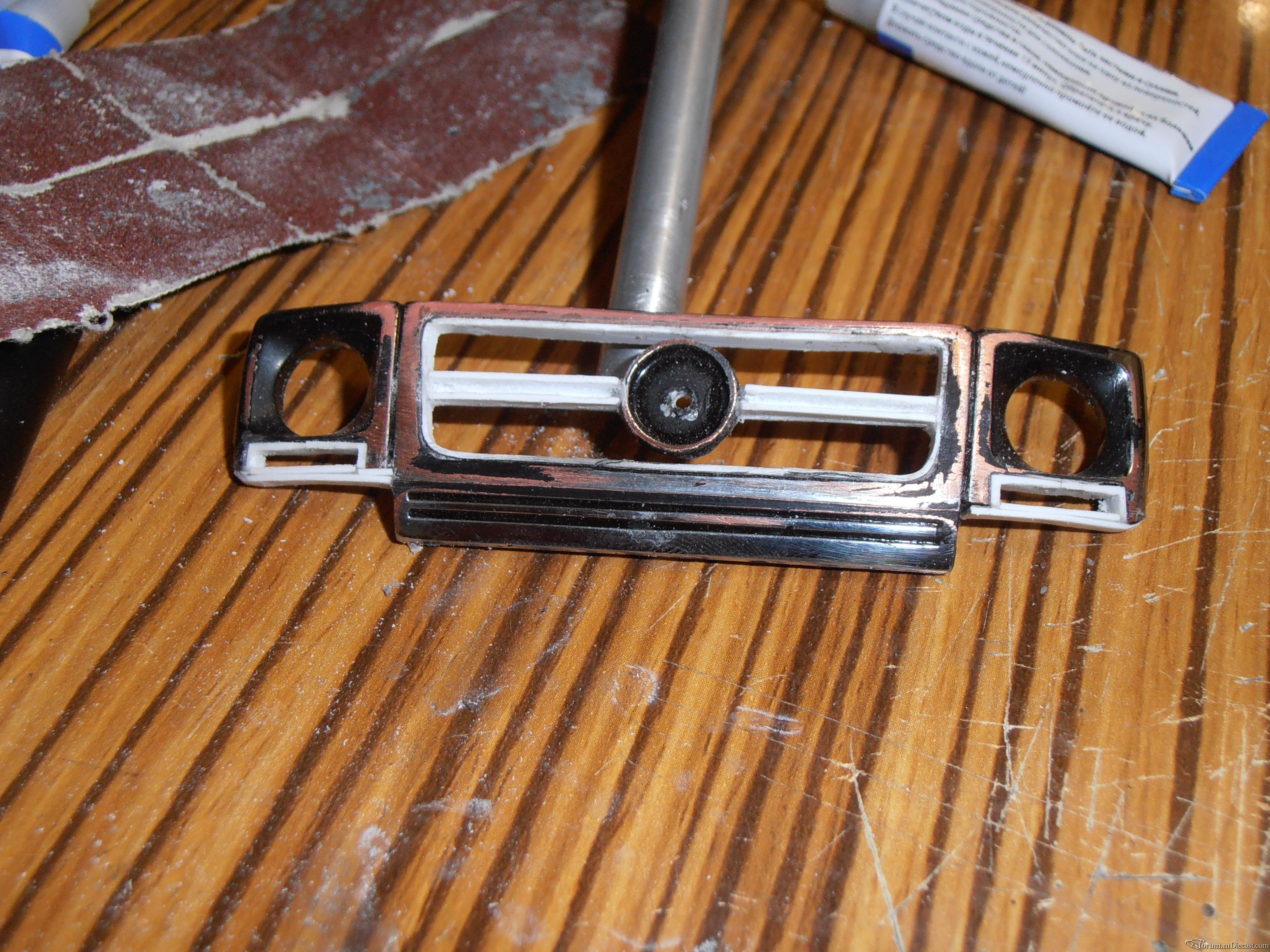

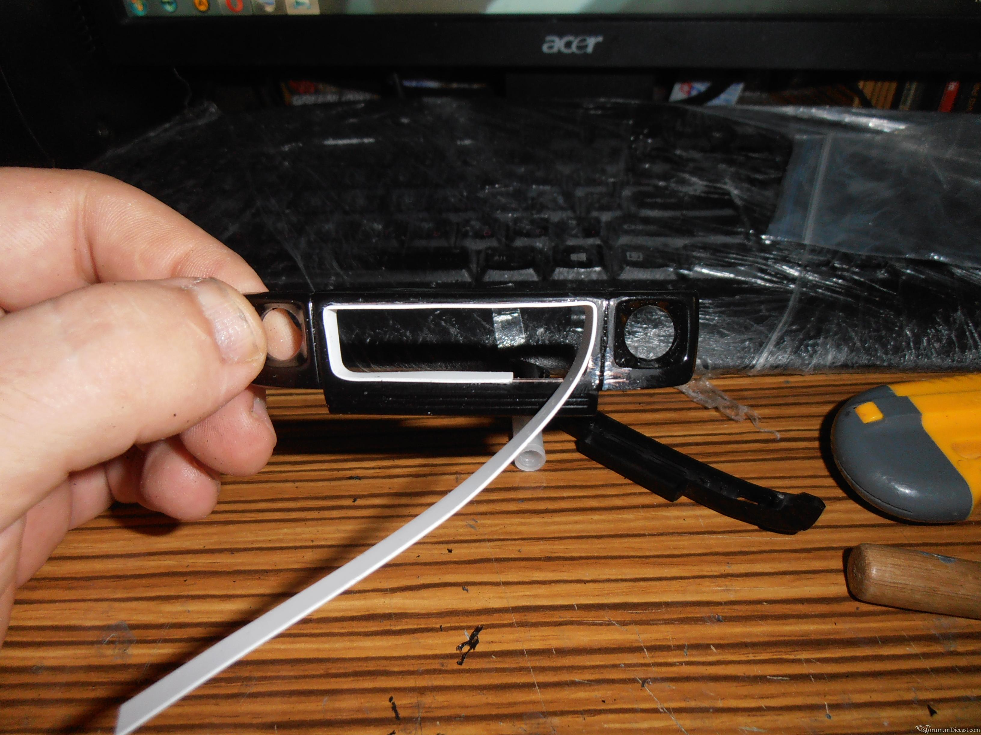

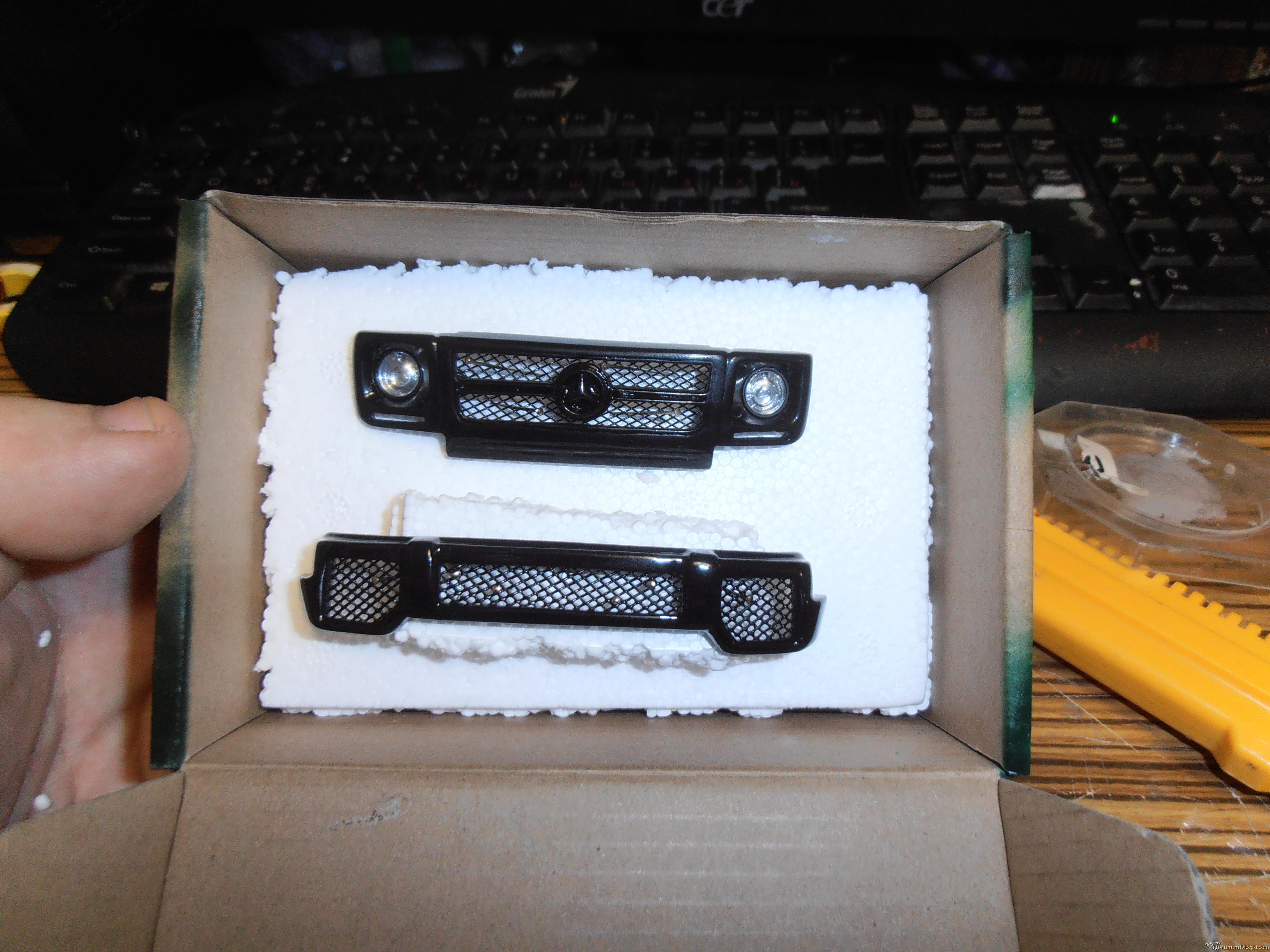

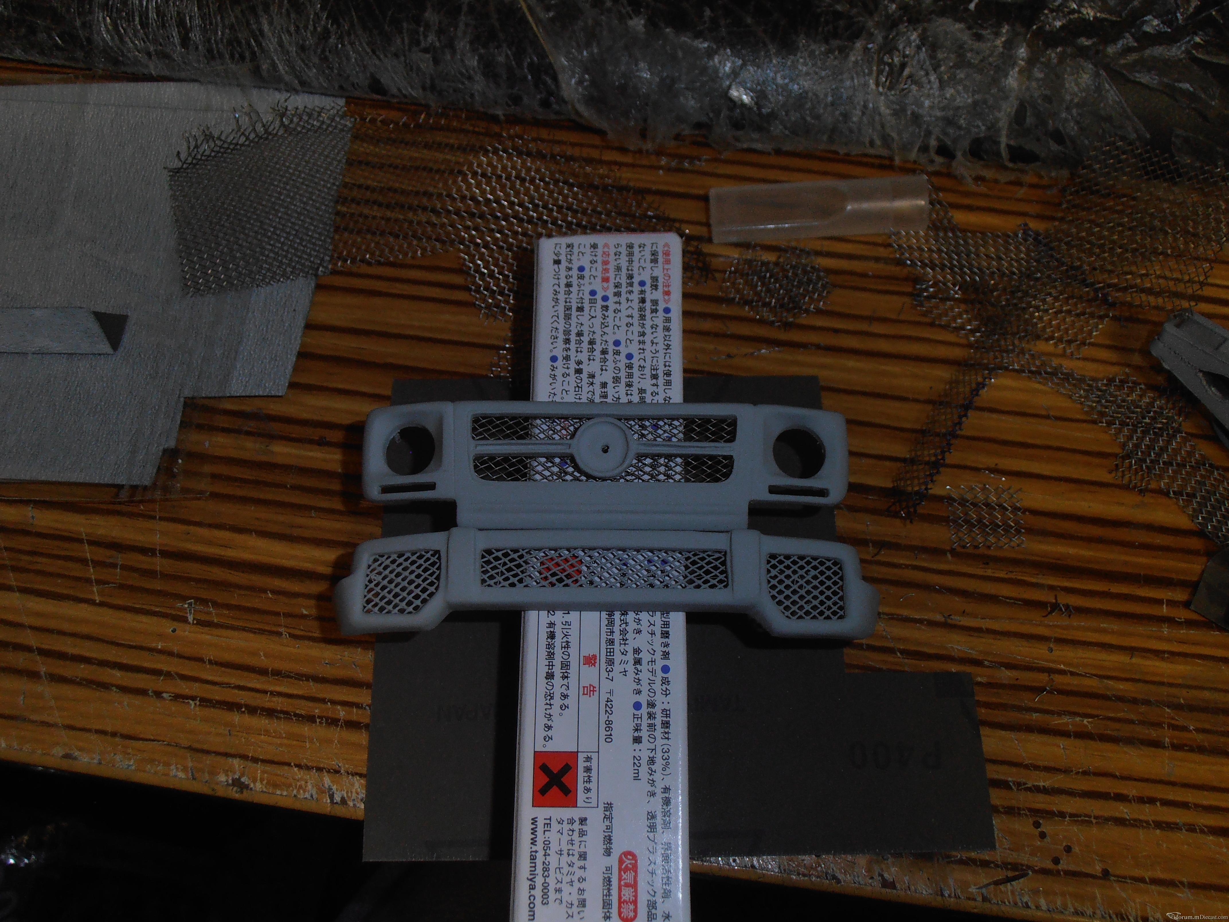

Морда на G 500

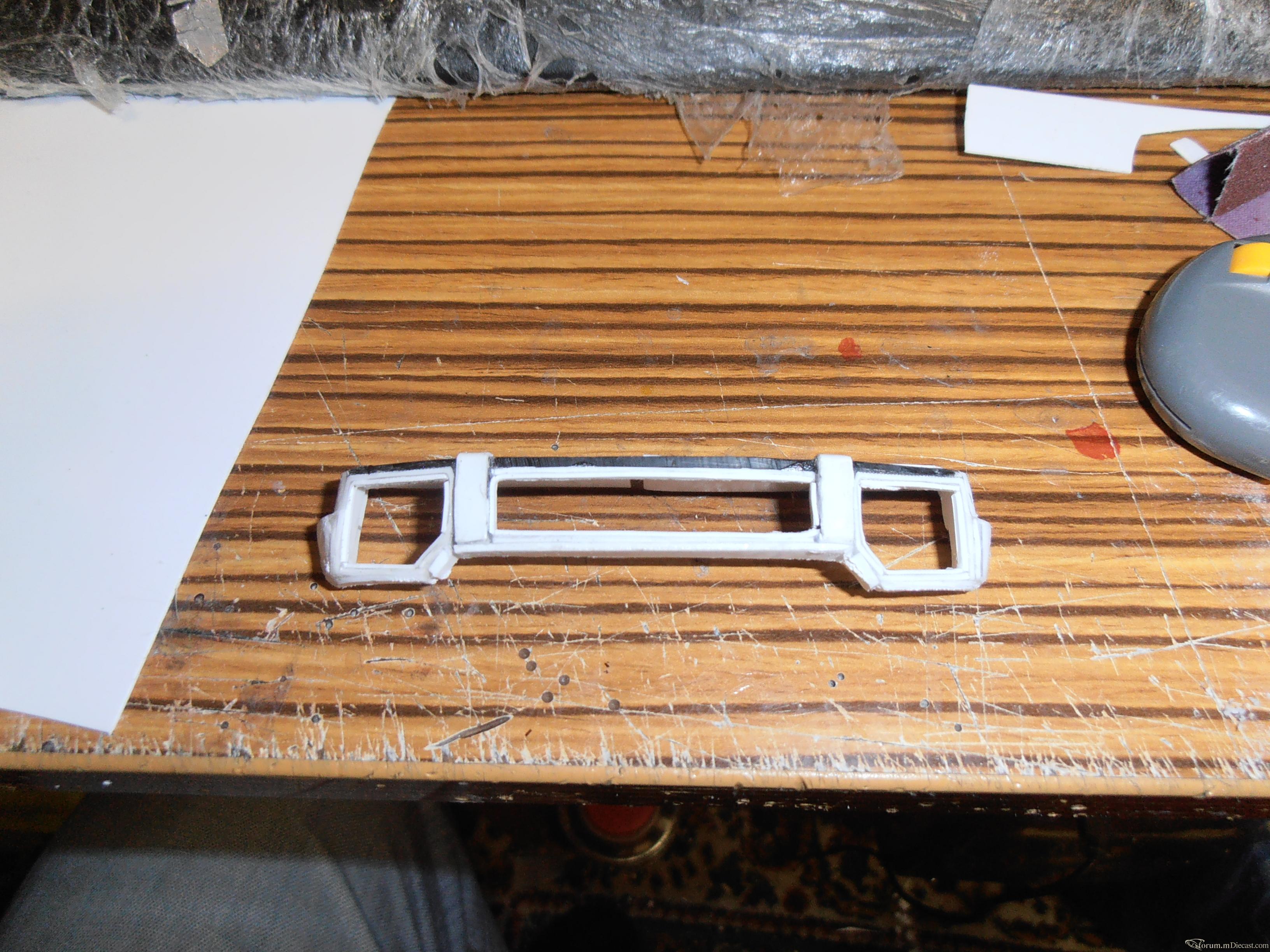

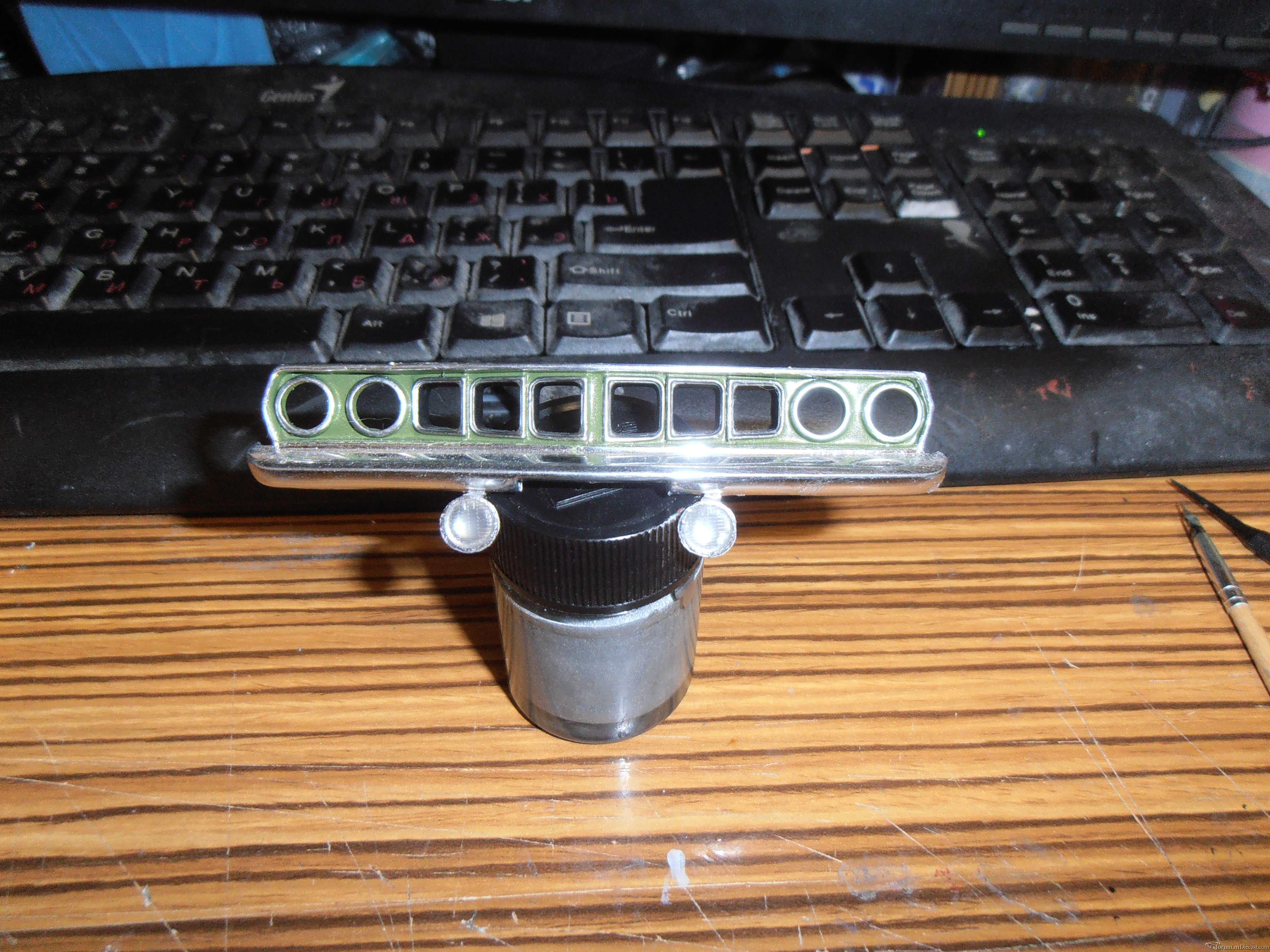

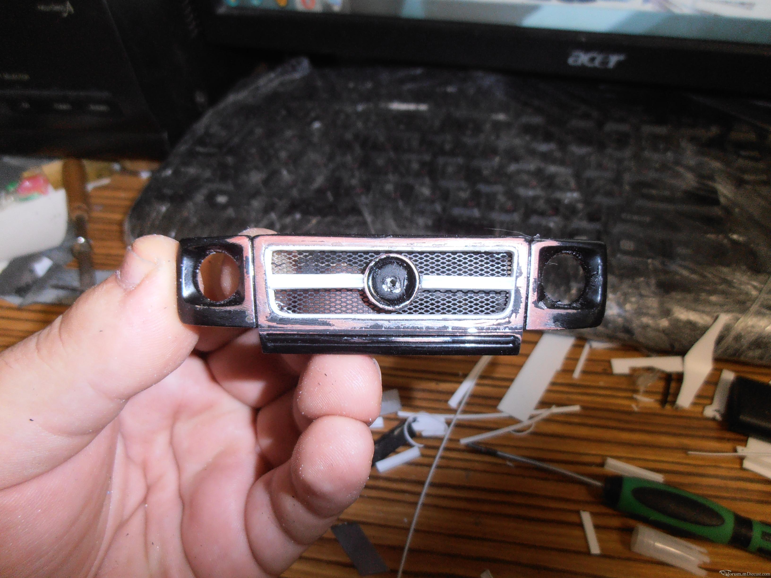

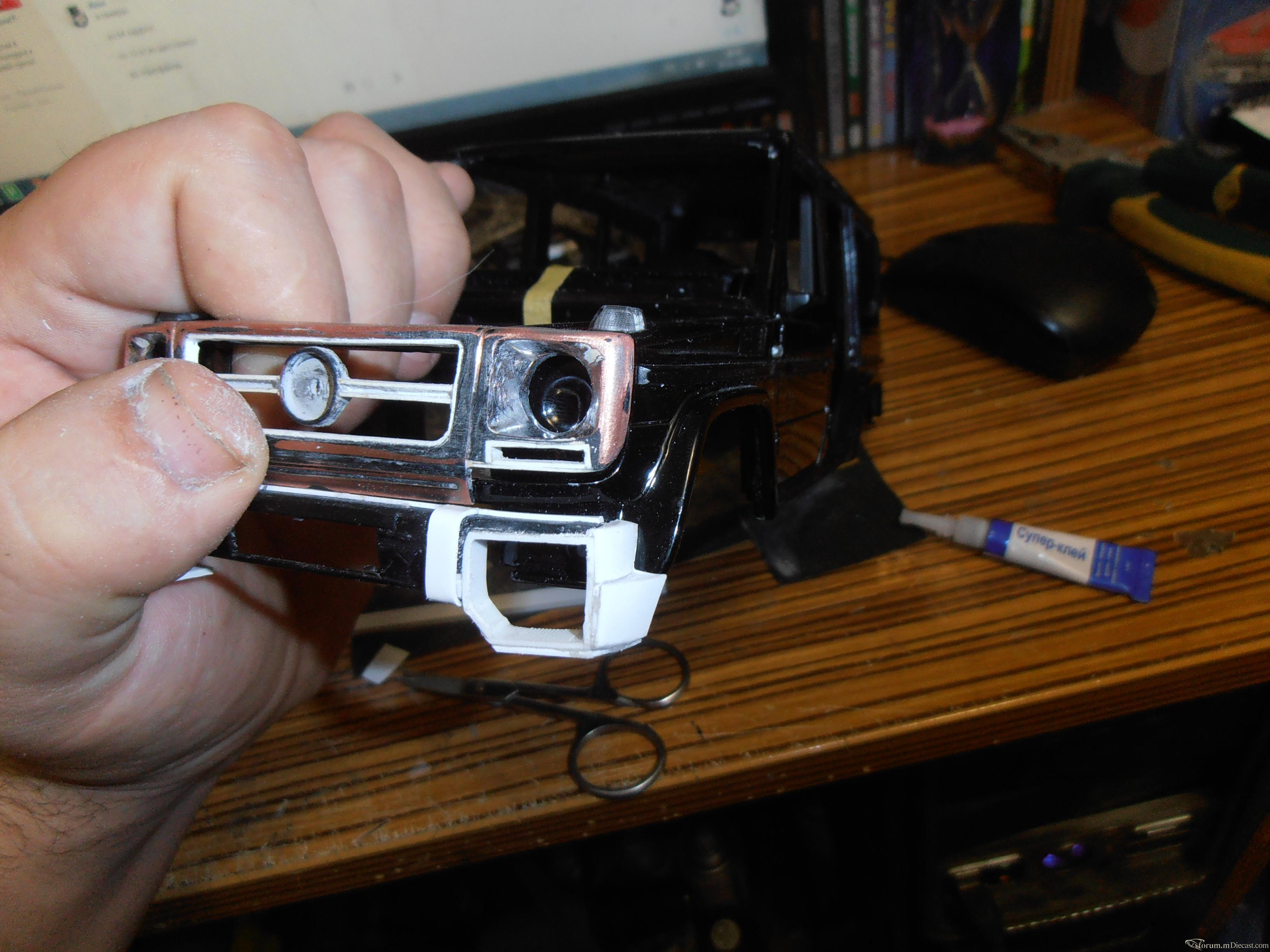

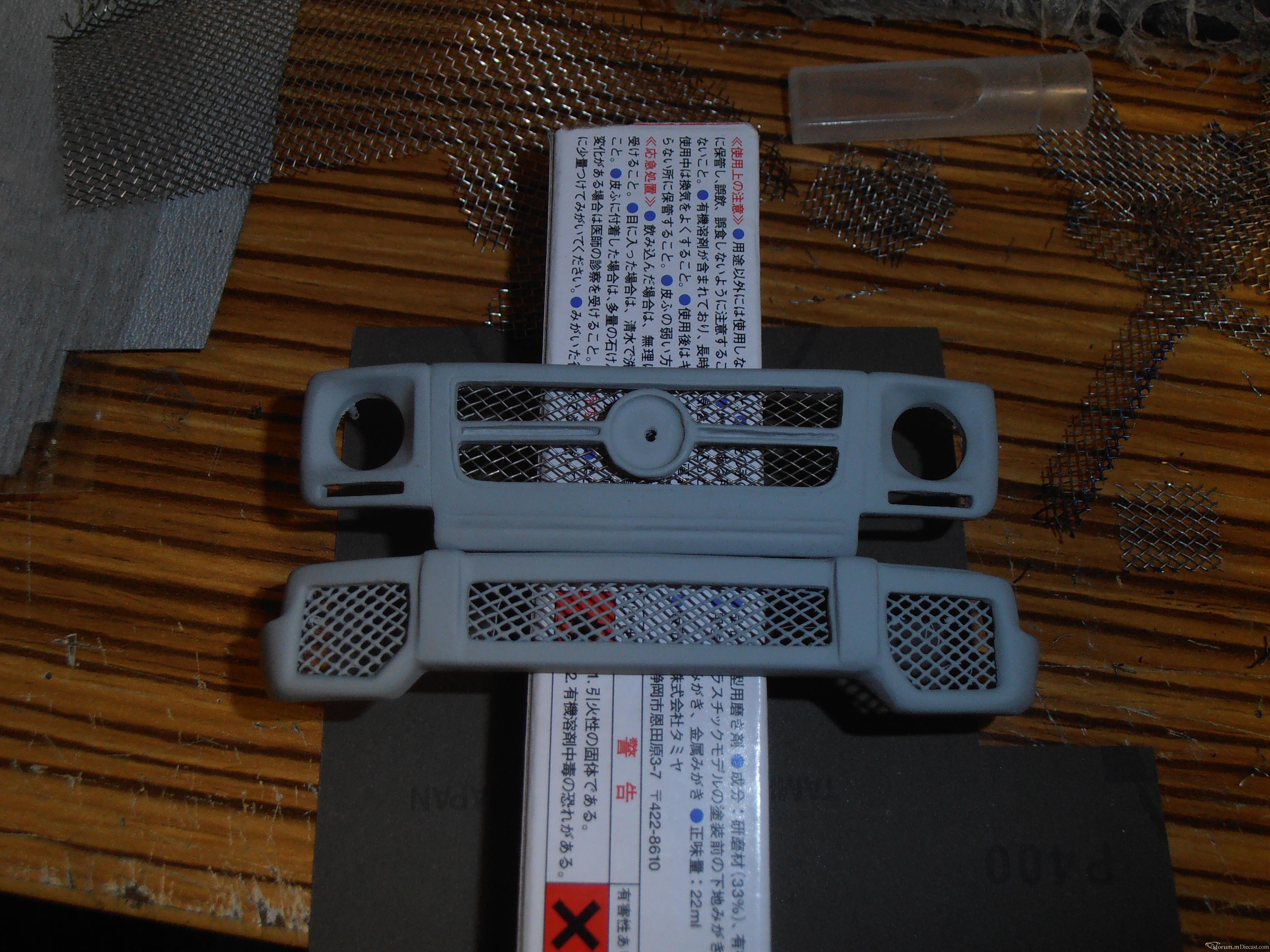

Вот такой обвес изготавливал для гелика,может кому пригодятся фото ,вроде бы похож, изначально было задумано весь красить в чёрный без хрома.Делался не для гелика на фото по нему измерял, решётки не предоставили а травление в летало в сумму не входившую в планы человека, прошлось найти решение немного большая ячейка у сетки,и не хватает доп фар,он решил их сам делать.
post-9185-0-91788100-1488118737_thumb.jpgpost-9185-0-07321200-1488118756_thumb.jpgpost-9185-0-82874300-1488118773_thumb.jpgpost-9185-0-11654900-1488118793_thumb.jpgpost-9185-0-14930800-1488118811_thumb.jpgpost-9185-0-07872200-1488118828_thumb.jpgpost-9185-0-03050700-1488118846_thumb.jpgpost-9185-0-34589800-1488118864_thumb.jpgpost-9185-0-75886600-1488118881_thumb.jpgpost-9185-0-65133500-1488118899_thumb.jpgpost-9185-0-87771200-1488118917_thumb.jpgpost-9185-0-58186500-1488118935_thumb.jpgpost-9185-0-32756400-1488118955_thumb.jpg
При наличии вальцев сетку можно прокатать.После прокатки она станет плоской. Травленые сетки конечно круче http://www.ritmonexx.ru/Setki-2-h-10-latun-016-mm-p-24880.html и http://www.ritmonexx.ru/Nabor-setok-shag-08-mm-3-setki-30h60-mm-p-19481.html
При наличии вальцев сетку можно прокатать.После прокатки она станет плоской. Травленые сетки конечно круче http://www.ritmonexx...mm-p-24880.html и http://www.ritmonexx...mm-p-19481.html
Это да,я ему показывал сетки сказал дорого и ждать ещё,ну как захотел так и сделал.
Понимаю,заказчику хочется чтоб было УХ ТЫ! но при этом надо недорого.Тебе на заметку-можно применить сетку от фильтра водяного счетчика :smile: Типа будет круто и совсем не дорого.
Спасибо ,сейчас появилась возможность делать травление у знакомого .
Изменено пользователем Raider1969

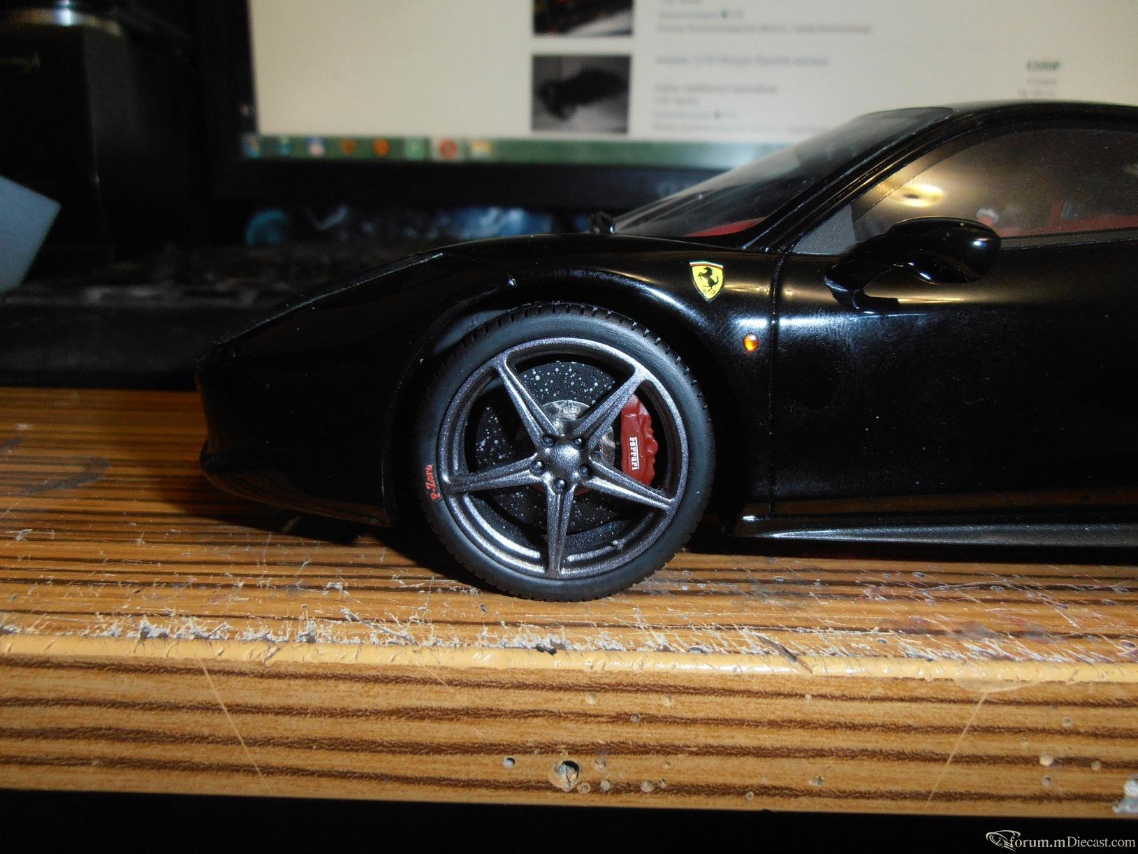

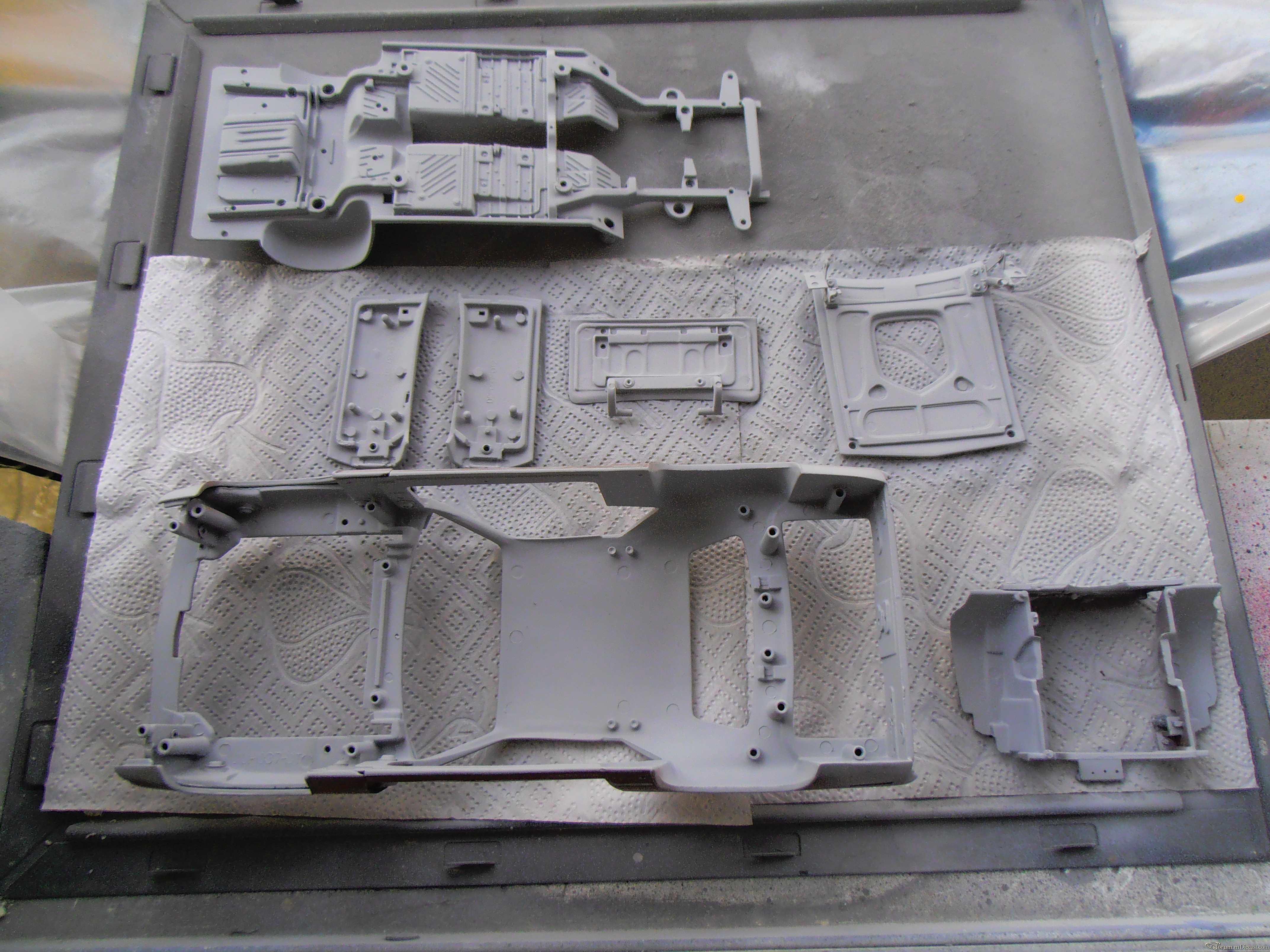

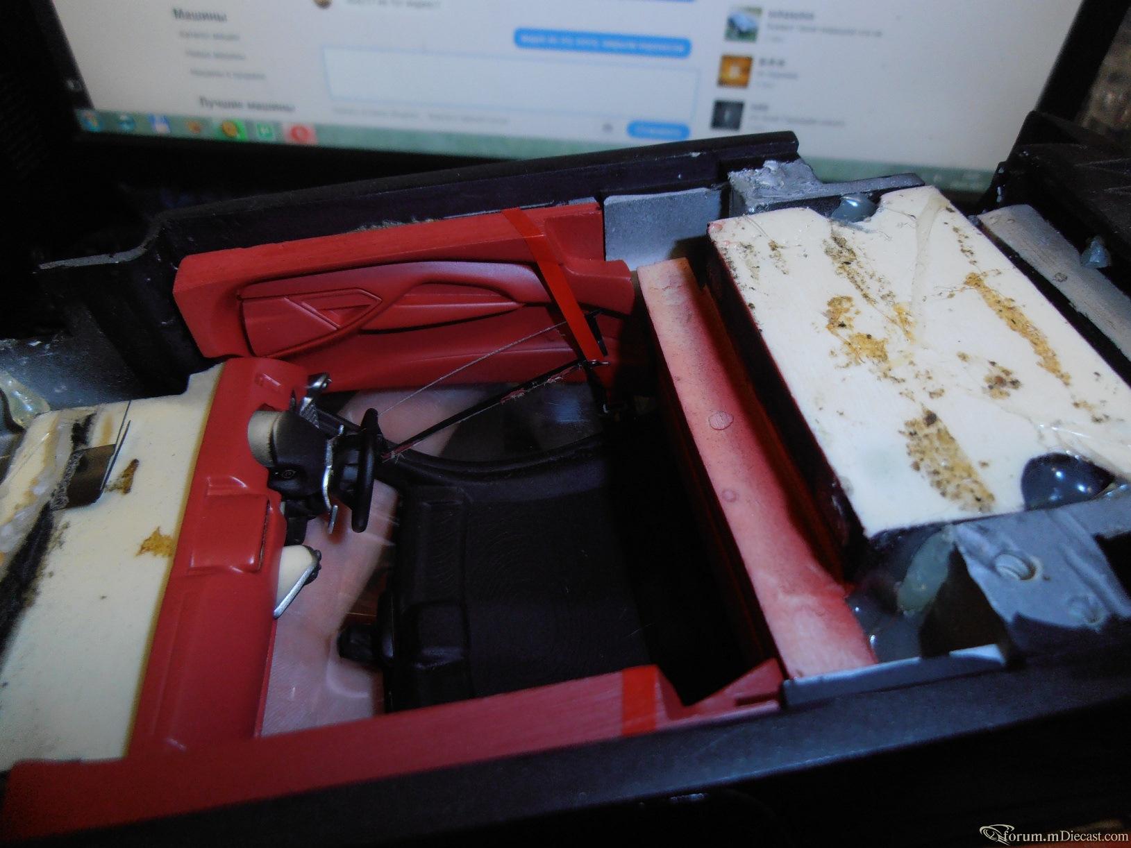

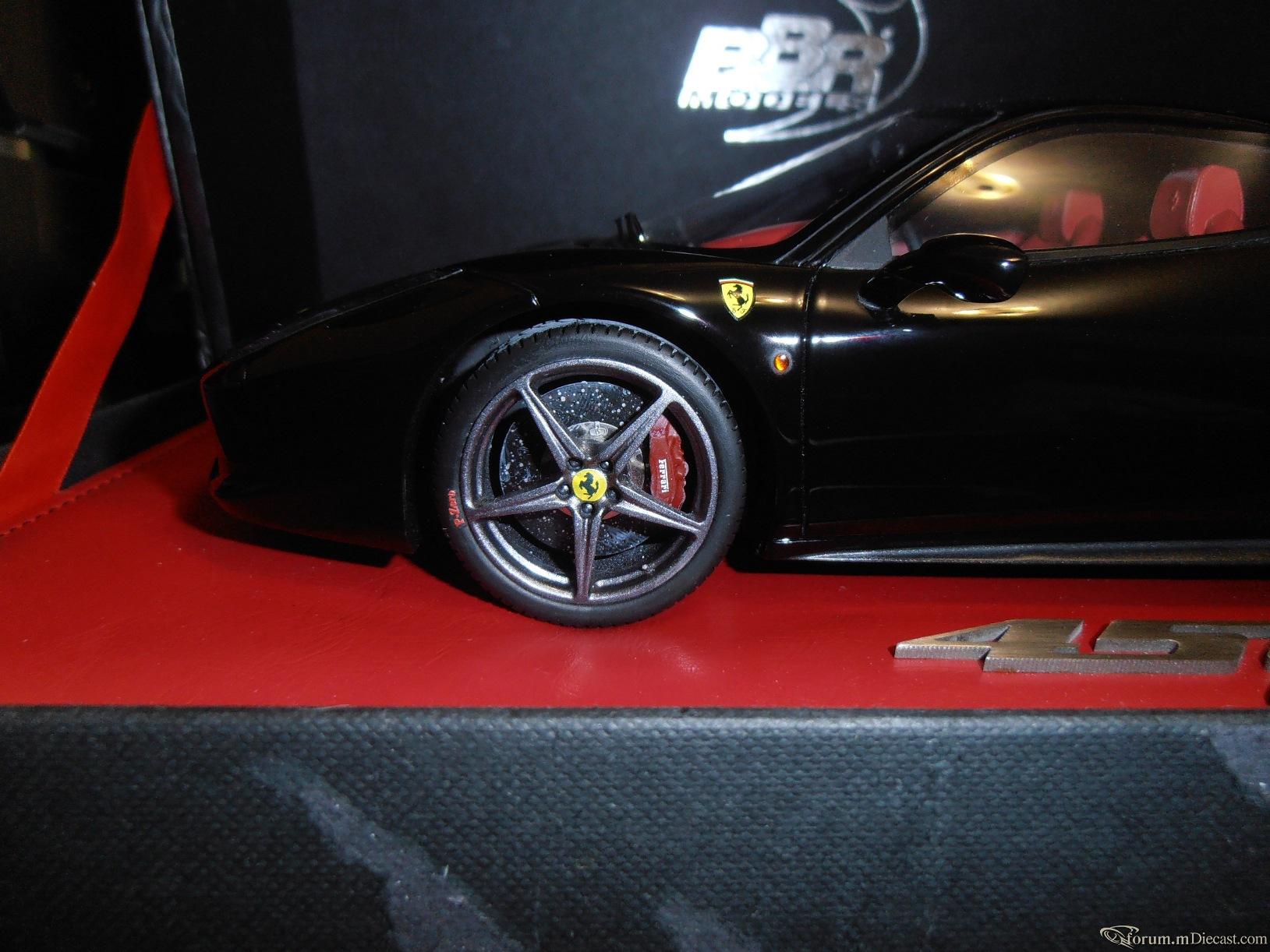

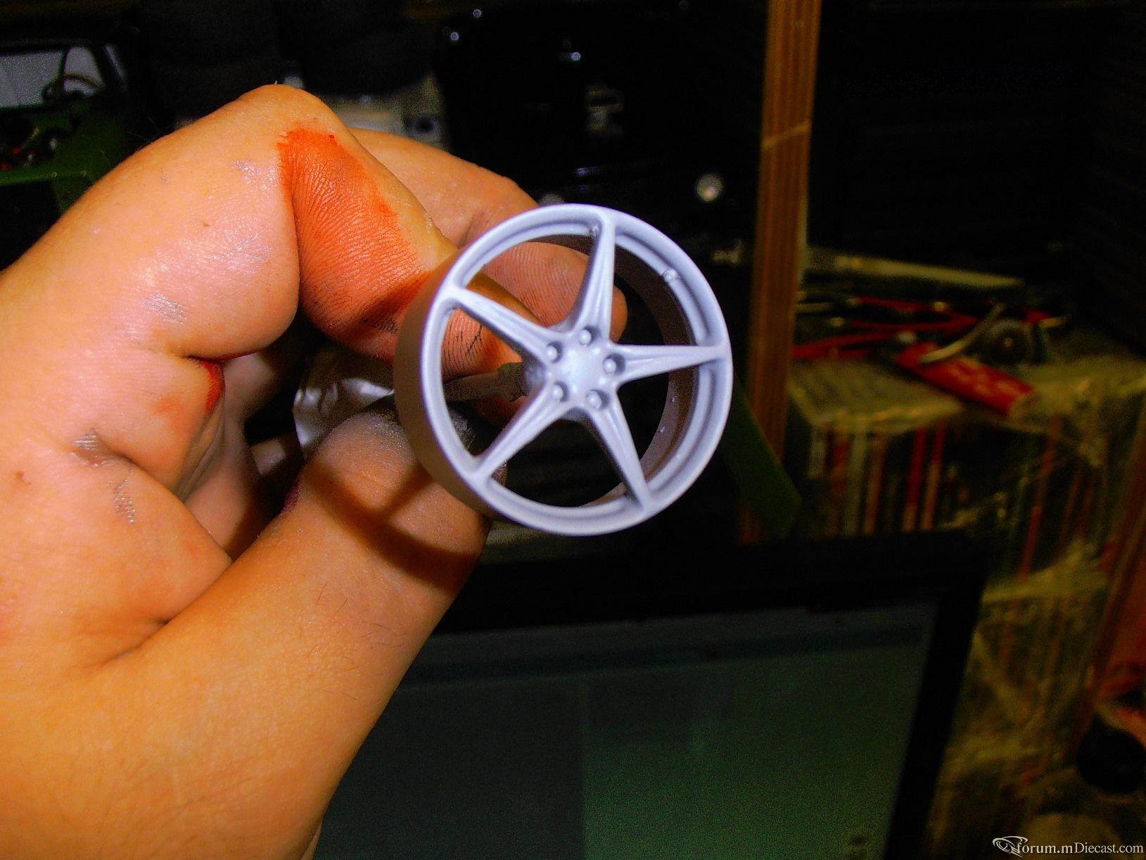

Ferrari 458 italia — BBr 1/18

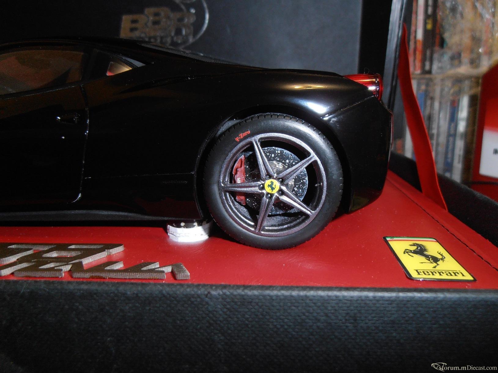

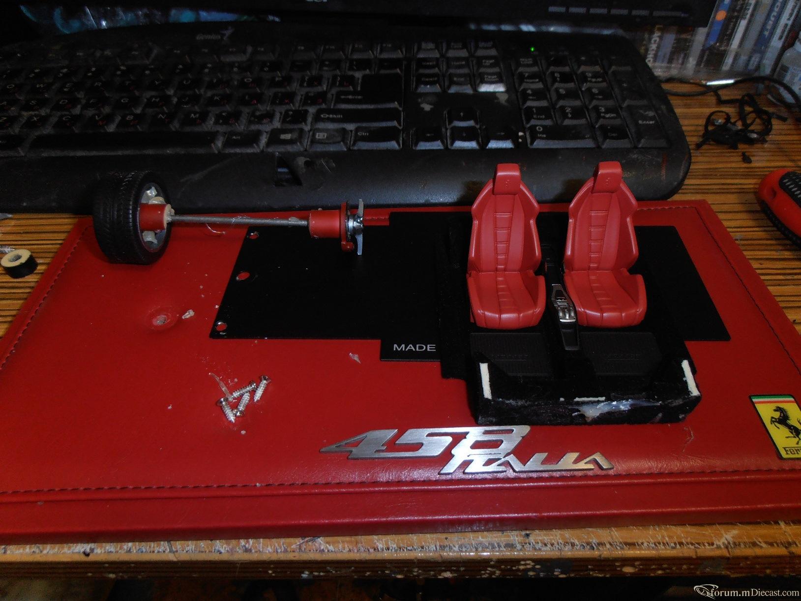

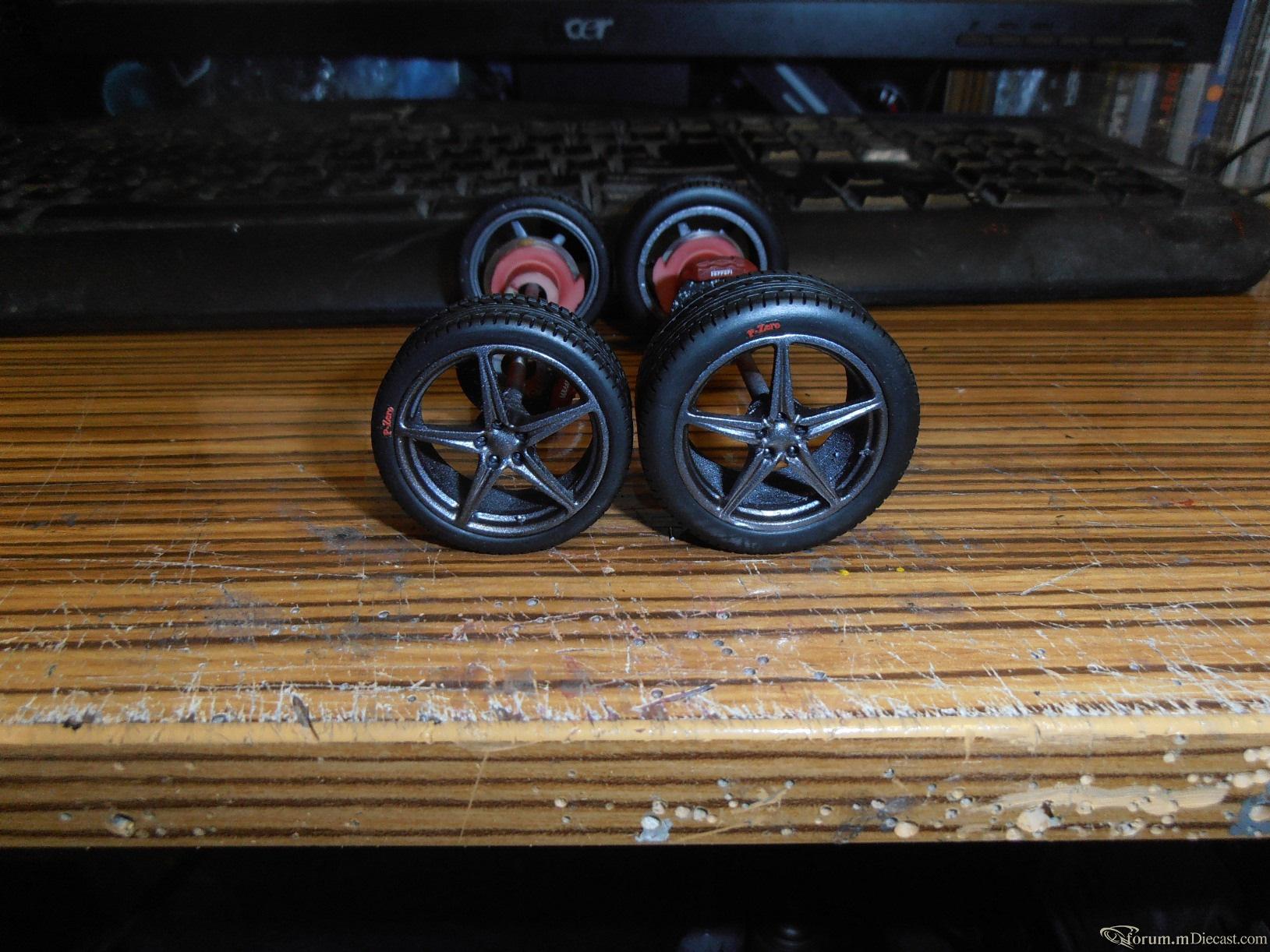

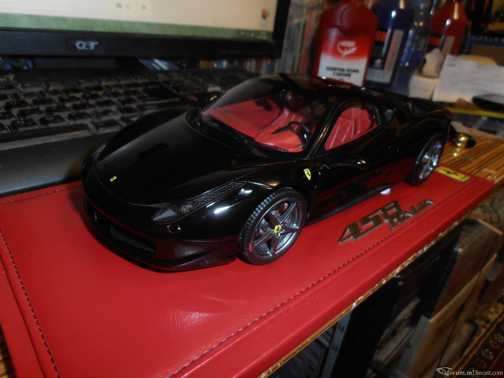

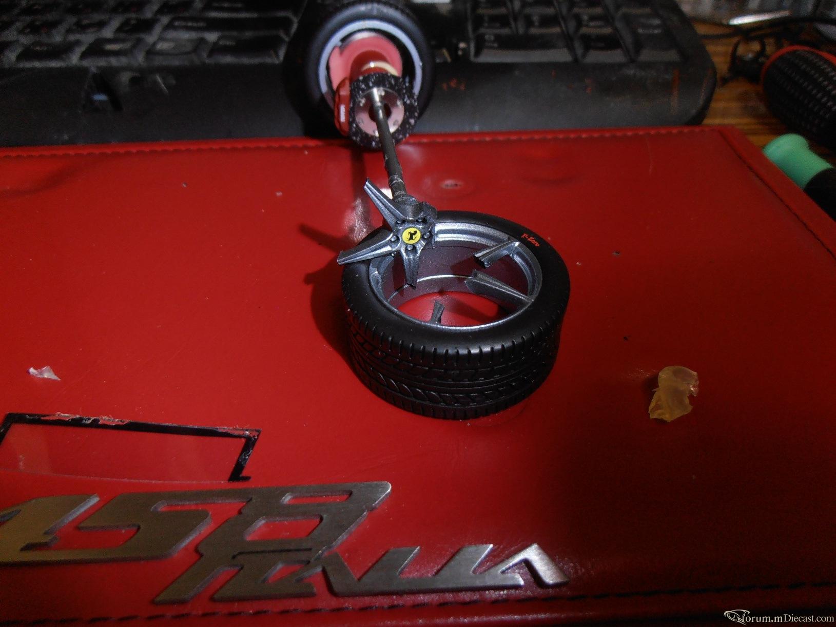

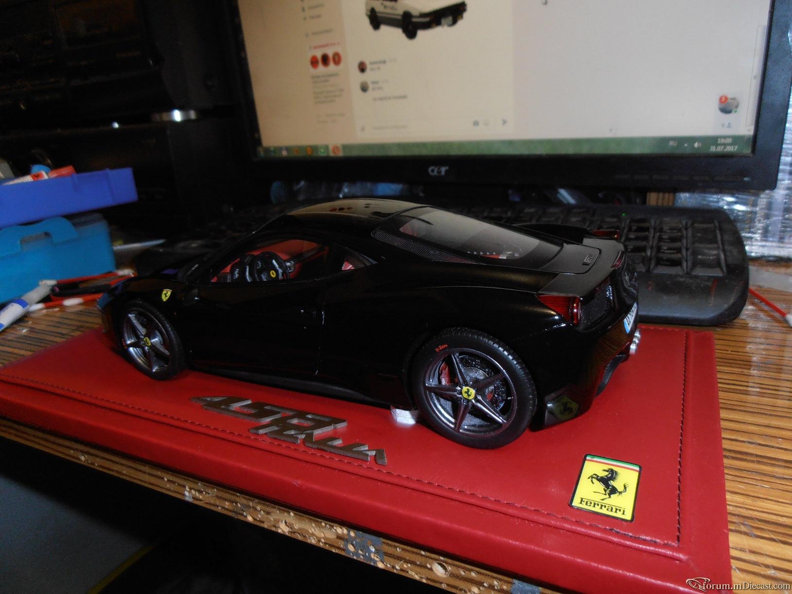

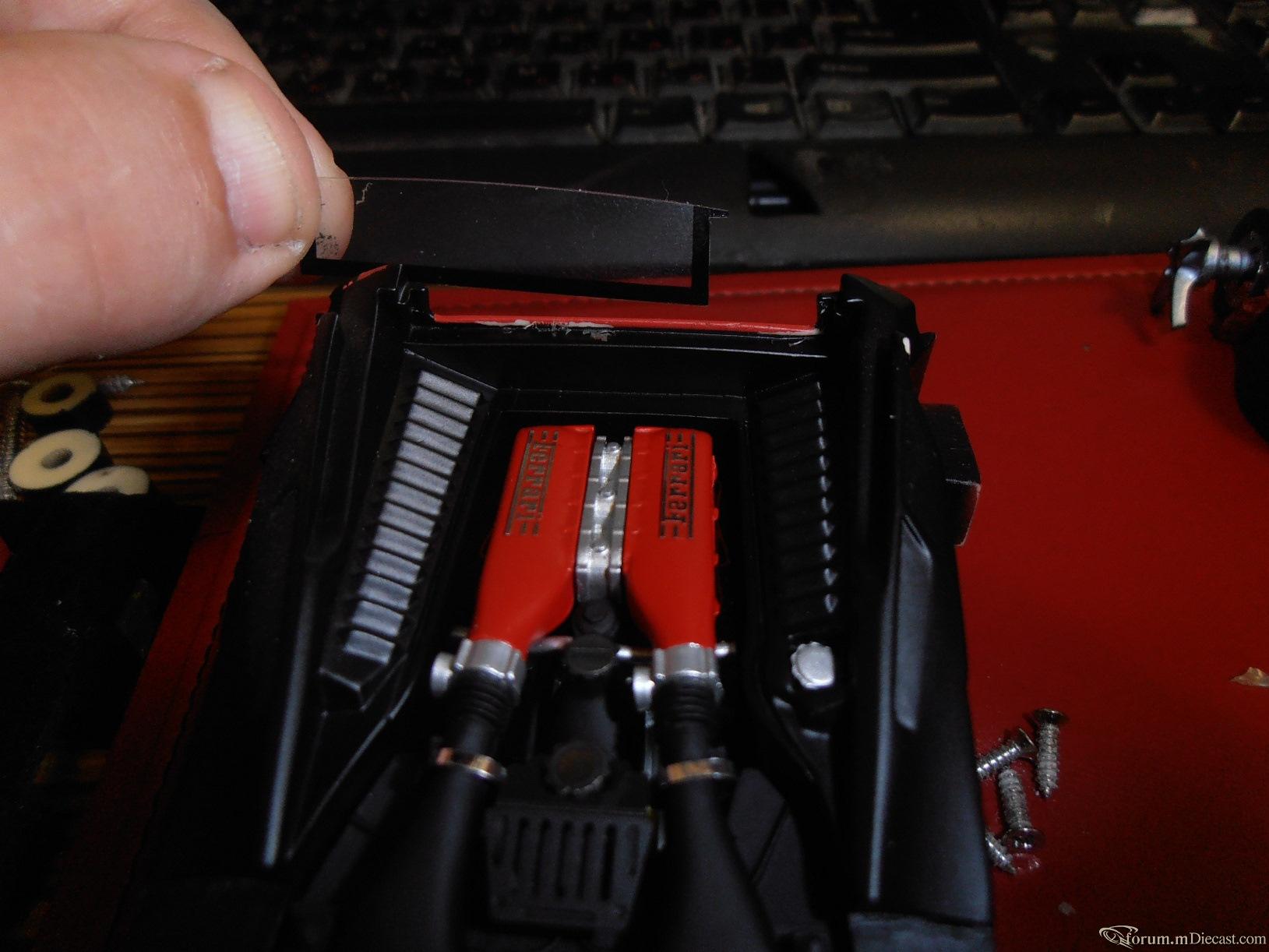

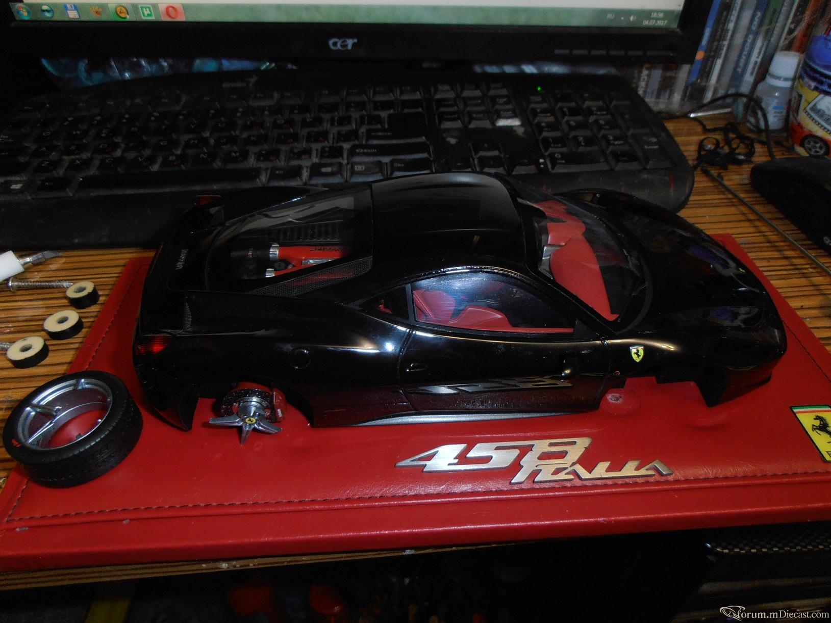

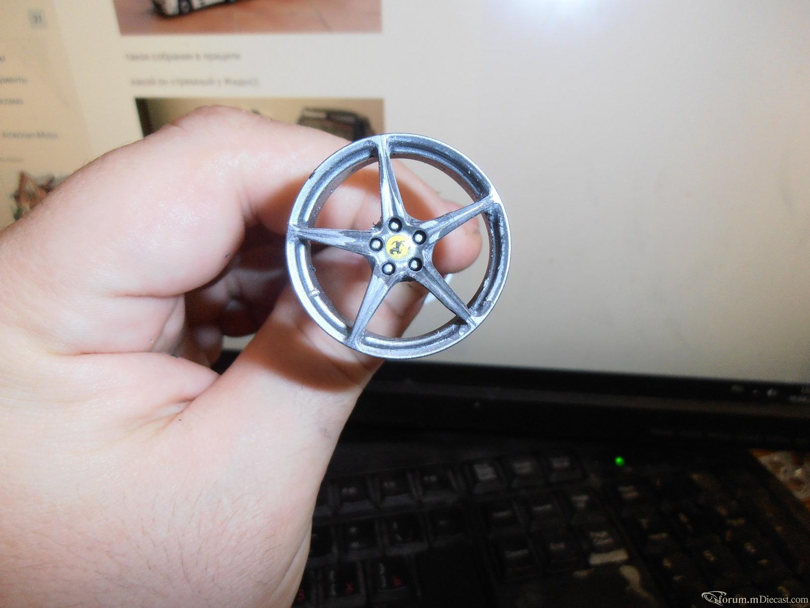

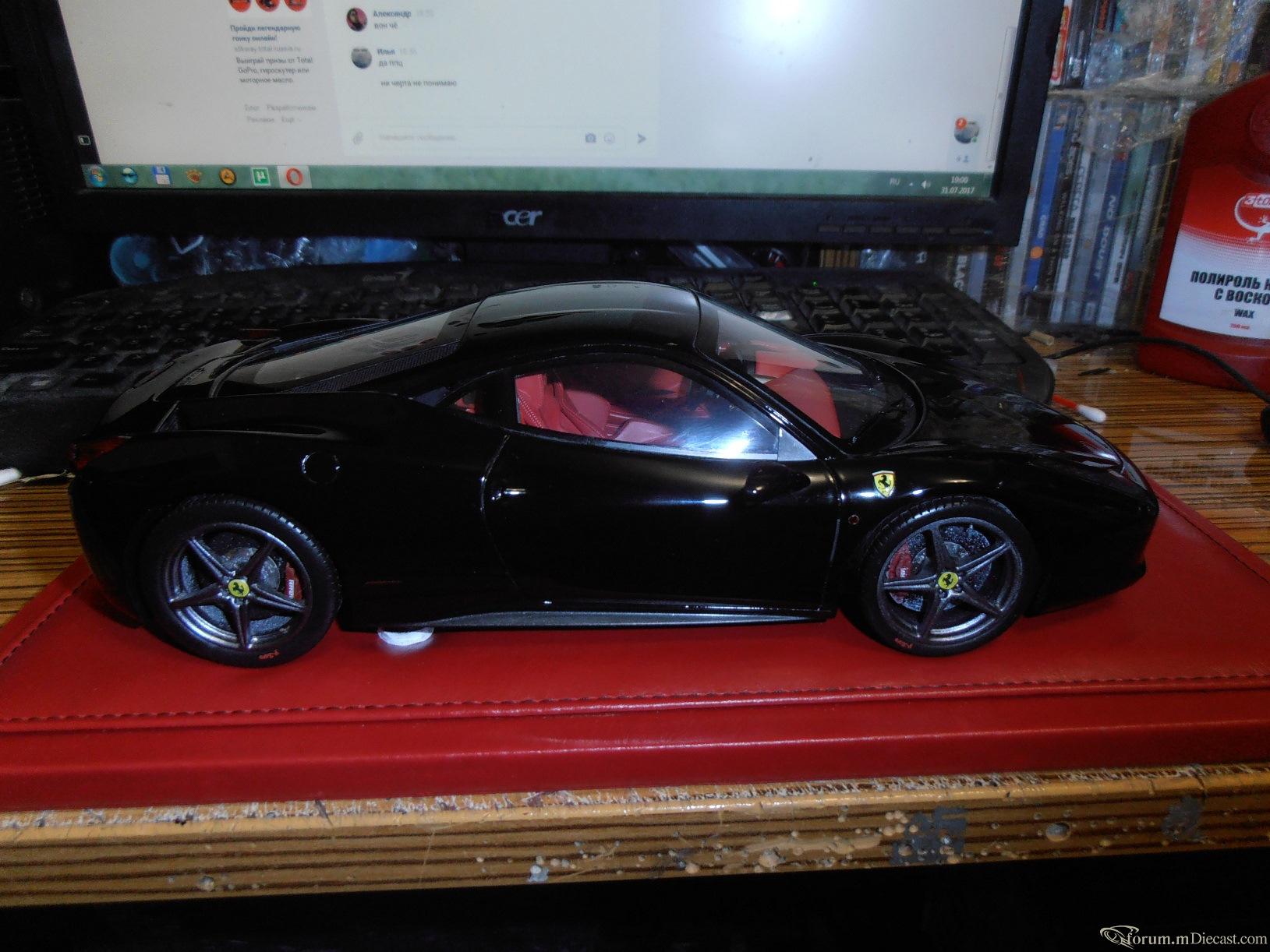

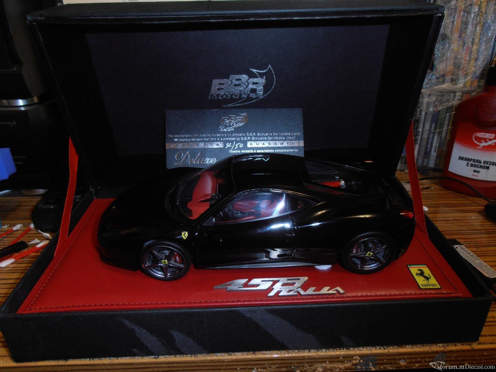

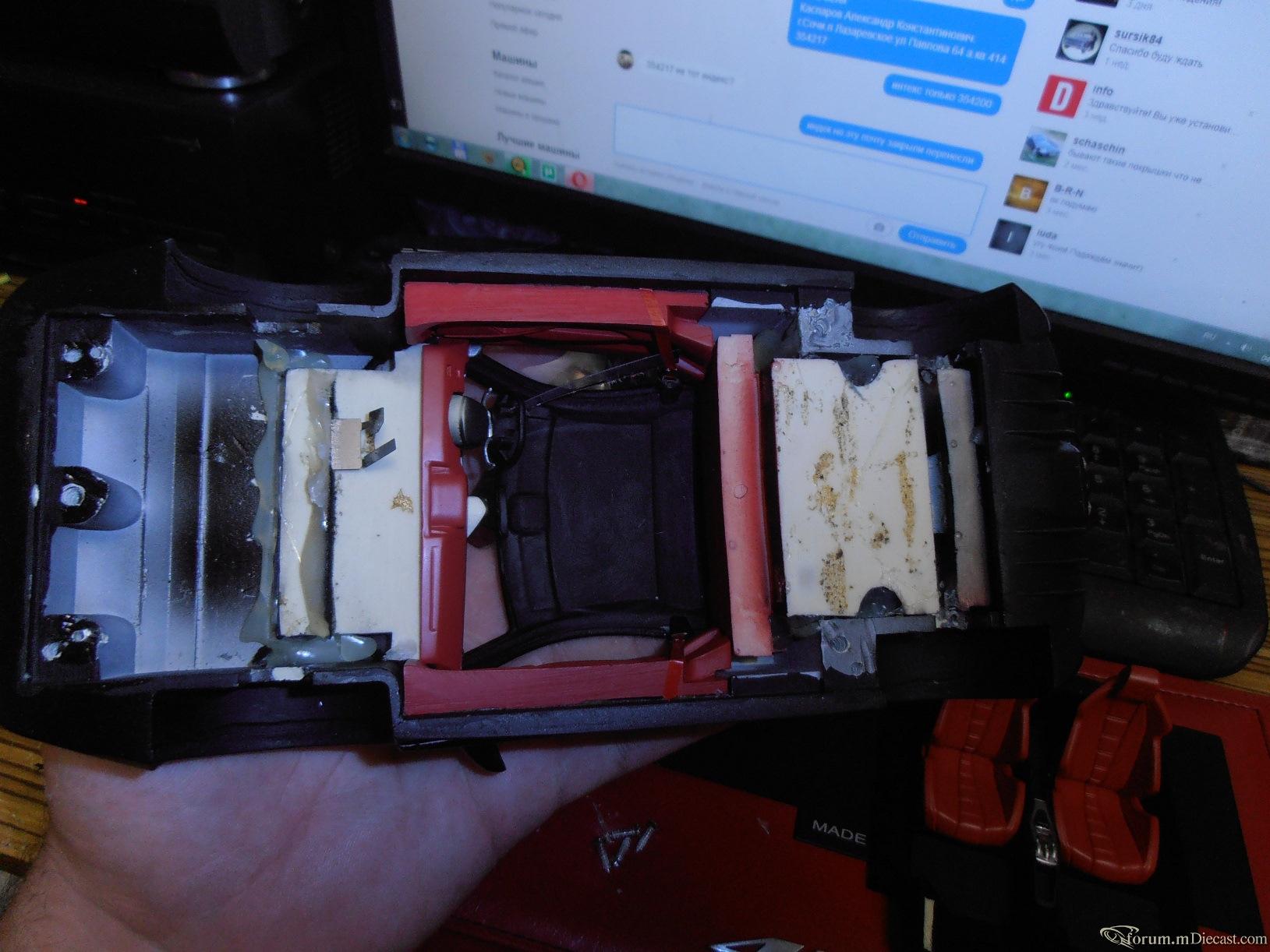

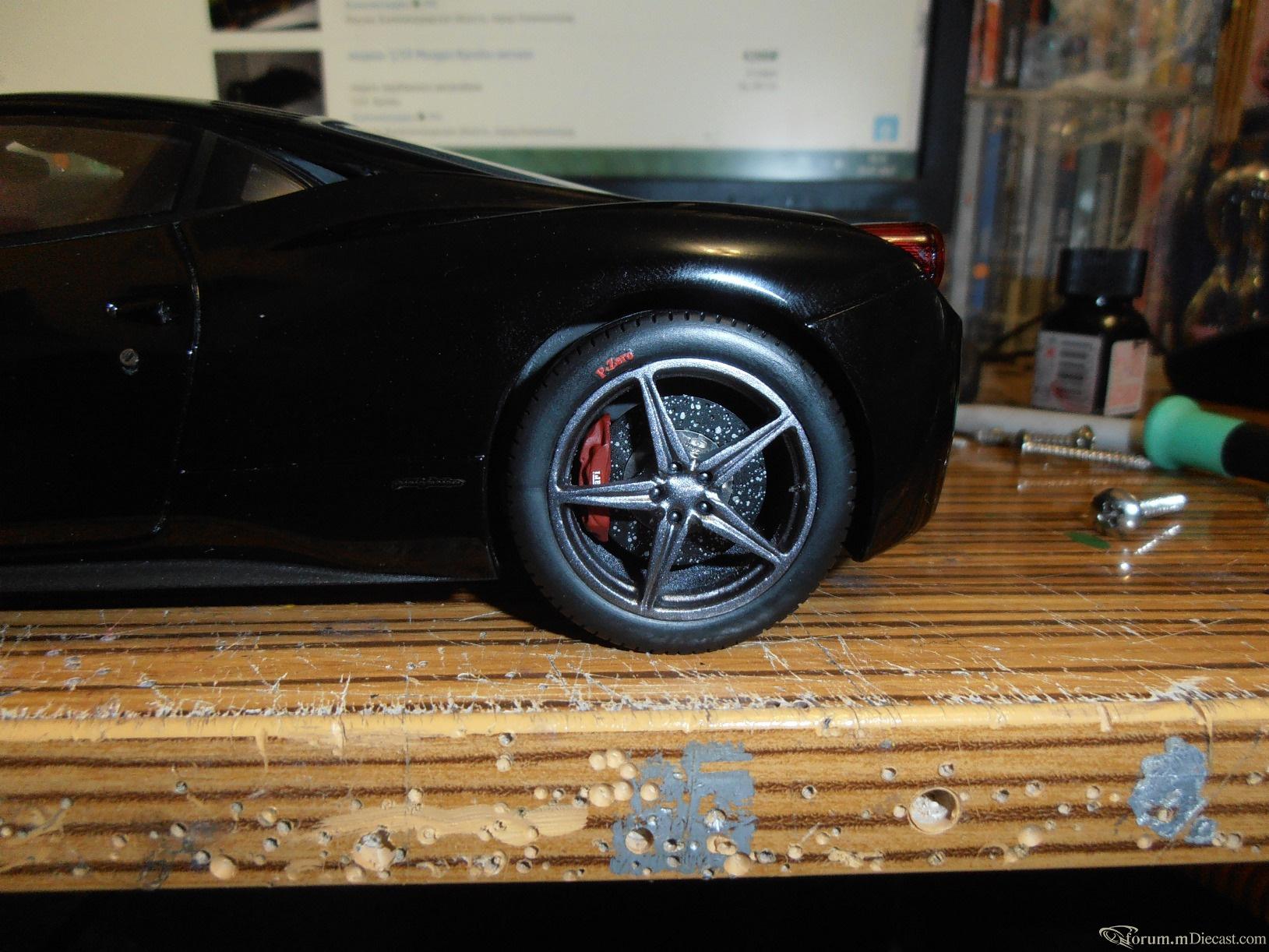

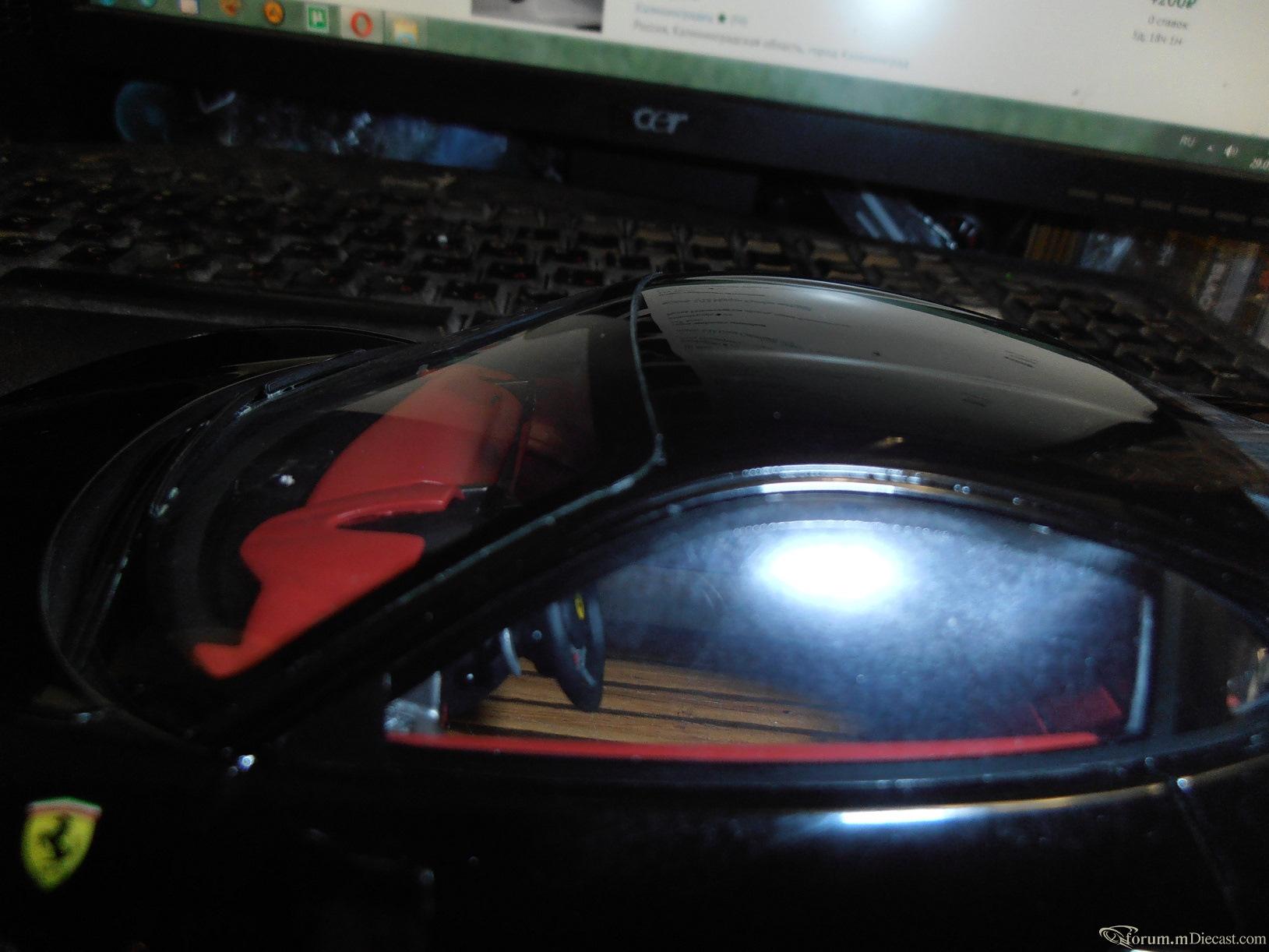

Приветствую, вот такой вот конь был на ремонте, сама модель на любителя (имею в виду смолу)так модель очень красивая.Самая большая проблема именно в поставках под моделью если бы производитель сделал их больше то ничего бы не случилось(хотя может это отдельный случай) при пересылке колёса касались подставки и посыпались все 4 диска лопнули, сейчас на ремонте Zonda от Piaco на ней поставки намного больше и модель не касается подставки.Из заводских недостатков это волна на лобовом стекле по середине и отвалившиеся перегородка в салоне между мотором и салоном(стекло).Когда снимаешь дно с таких моделей удивляет изобилие клея на всём внутреннем пространстве, клей похож на эпоксидку или как герметик, но если его начать ковырять и срезать он крошится и отваливается.
post-9185-0-20393300-1508098515_thumb.jpgpost-9185-0-14945600-1508098521_thumb.jpgpost-9185-0-33612400-1508098526_thumb.jpgpost-9185-0-88210000-1508098531_thumb.jpgpost-9185-0-27173300-1508098537_thumb.jpgpost-9185-0-73395300-1508098542_thumb.jpgpost-9185-0-70722900-1508098567_thumb.jpgpost-9185-0-33081500-1508098571_thumb.jpgpost-9185-0-56884000-1508098575_thumb.jpgpost-9185-0-71028100-1508098580_thumb.jpgpost-9185-0-09111700-1508098585_thumb.jpgpost-9185-0-40174200-1508098589_thumb.jpgpost-9185-0-30790500-1508098616_thumb.jpgpost-9185-0-77647600-1508098620_thumb.jpgpost-9185-0-94094500-1508098624_thumb.jpgpost-9185-0-94178500-1508098628_thumb.jpgpost-9185-0-01213700-1508098633_thumb.jpgpost-9185-0-00480000-1508098637_thumb.jpgpost-9185-0-14025900-1508098641_thumb.jpgpost-9185-0-28414900-1508098647_thumb.jpg

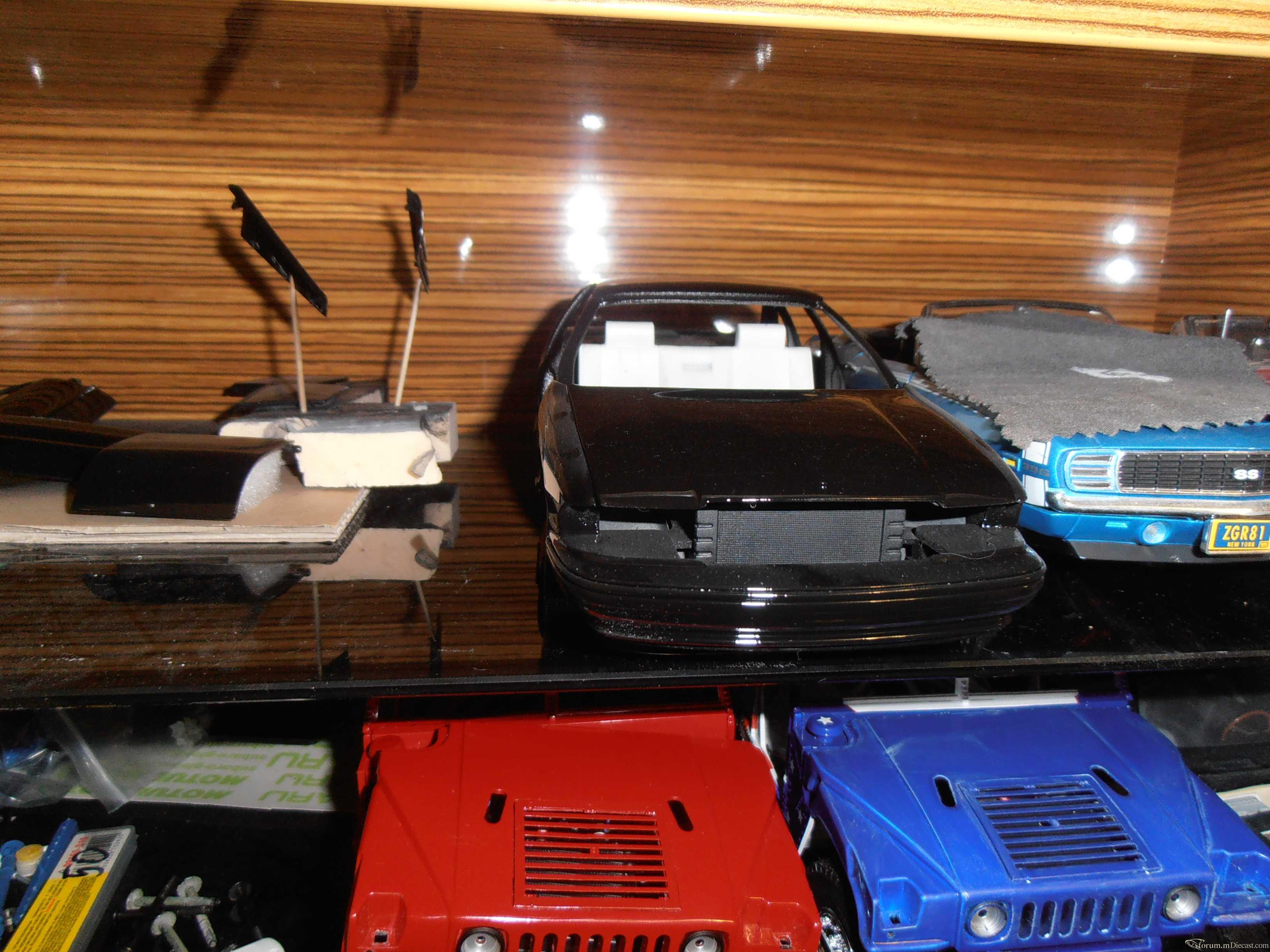

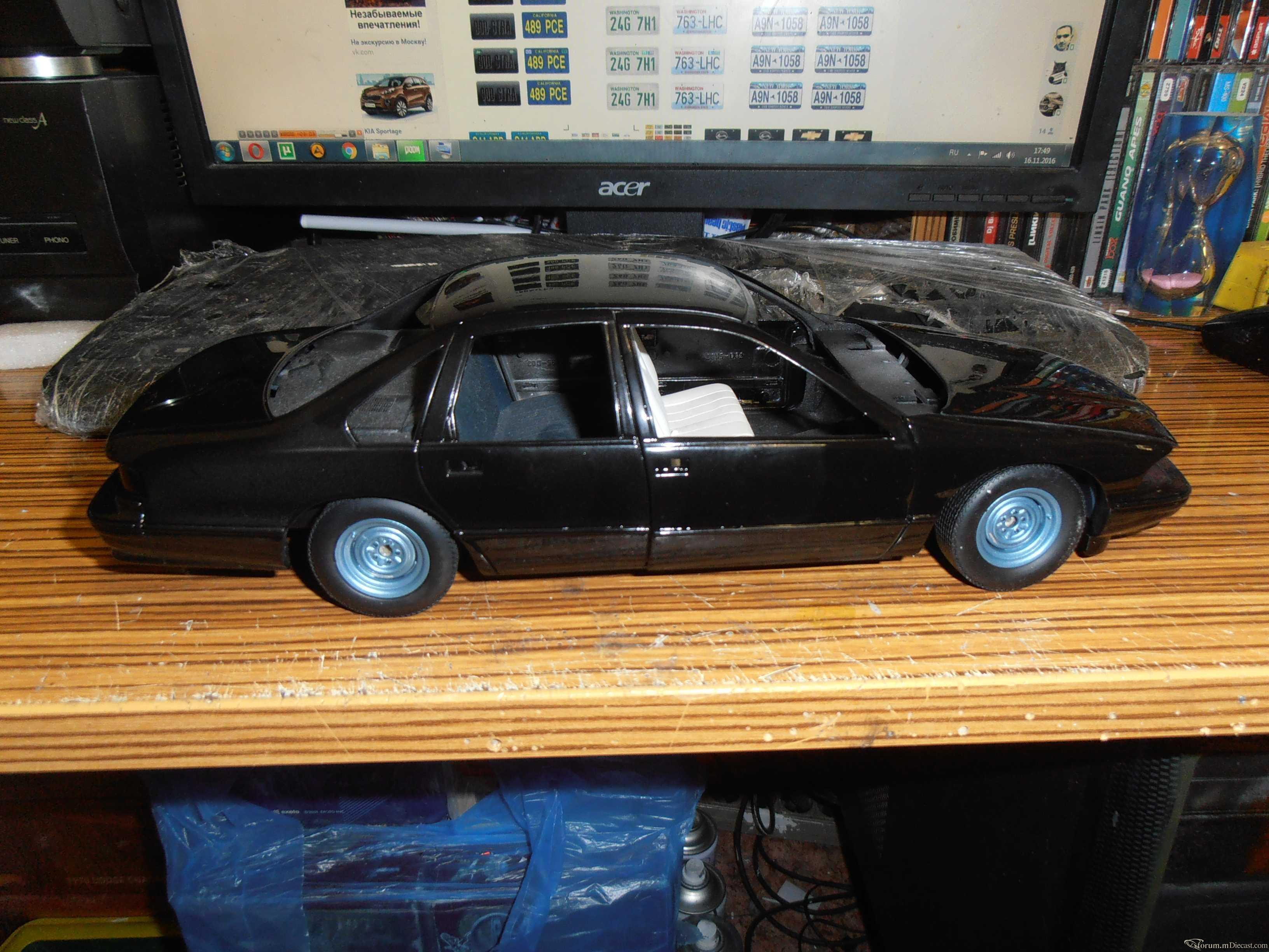

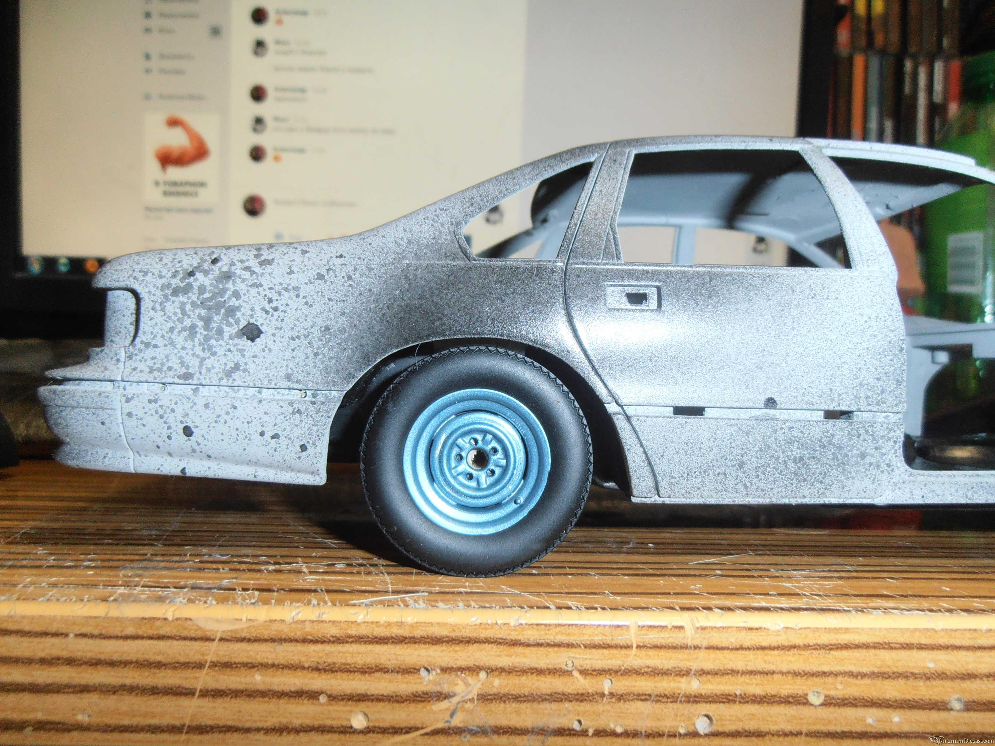

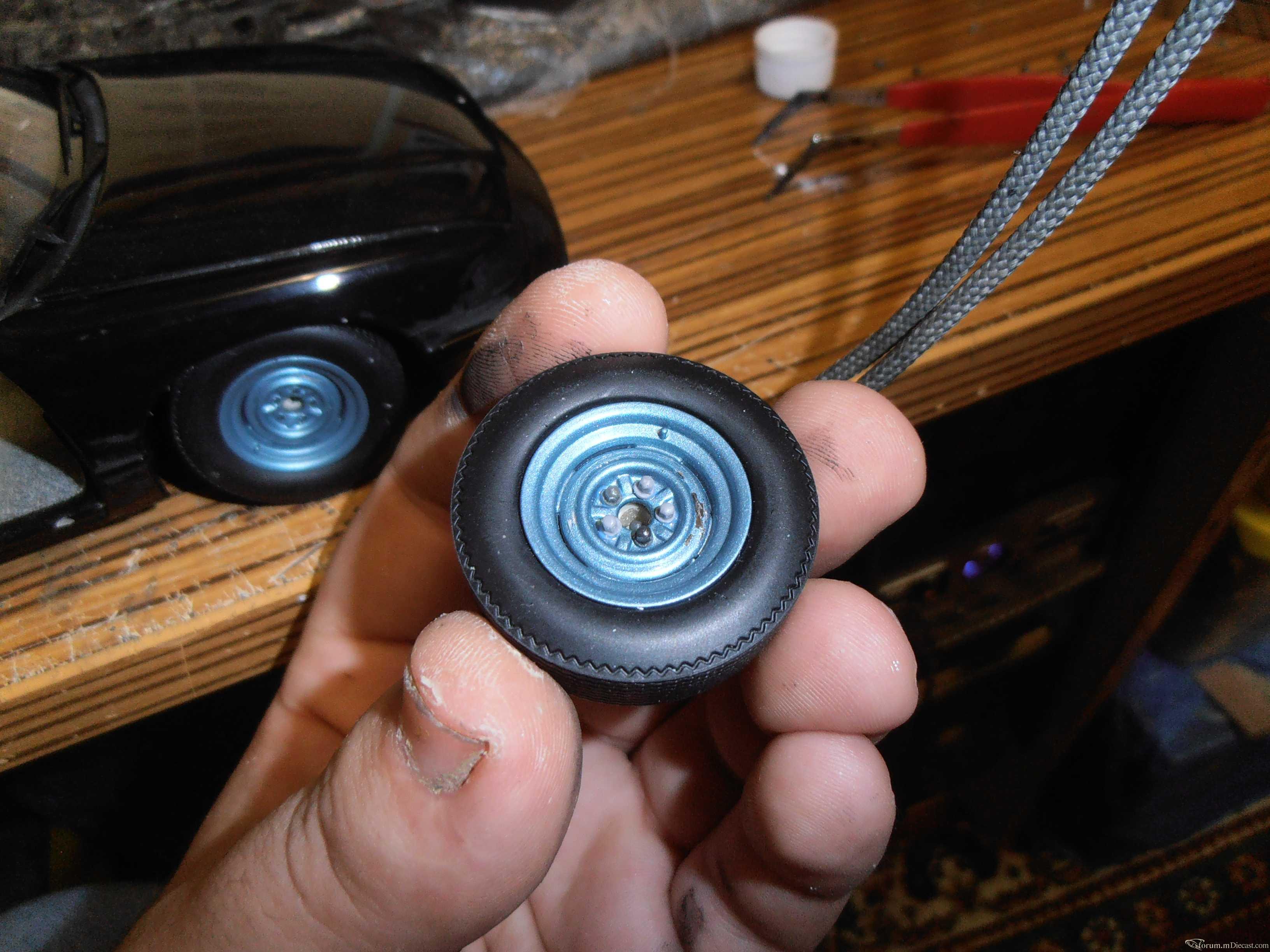

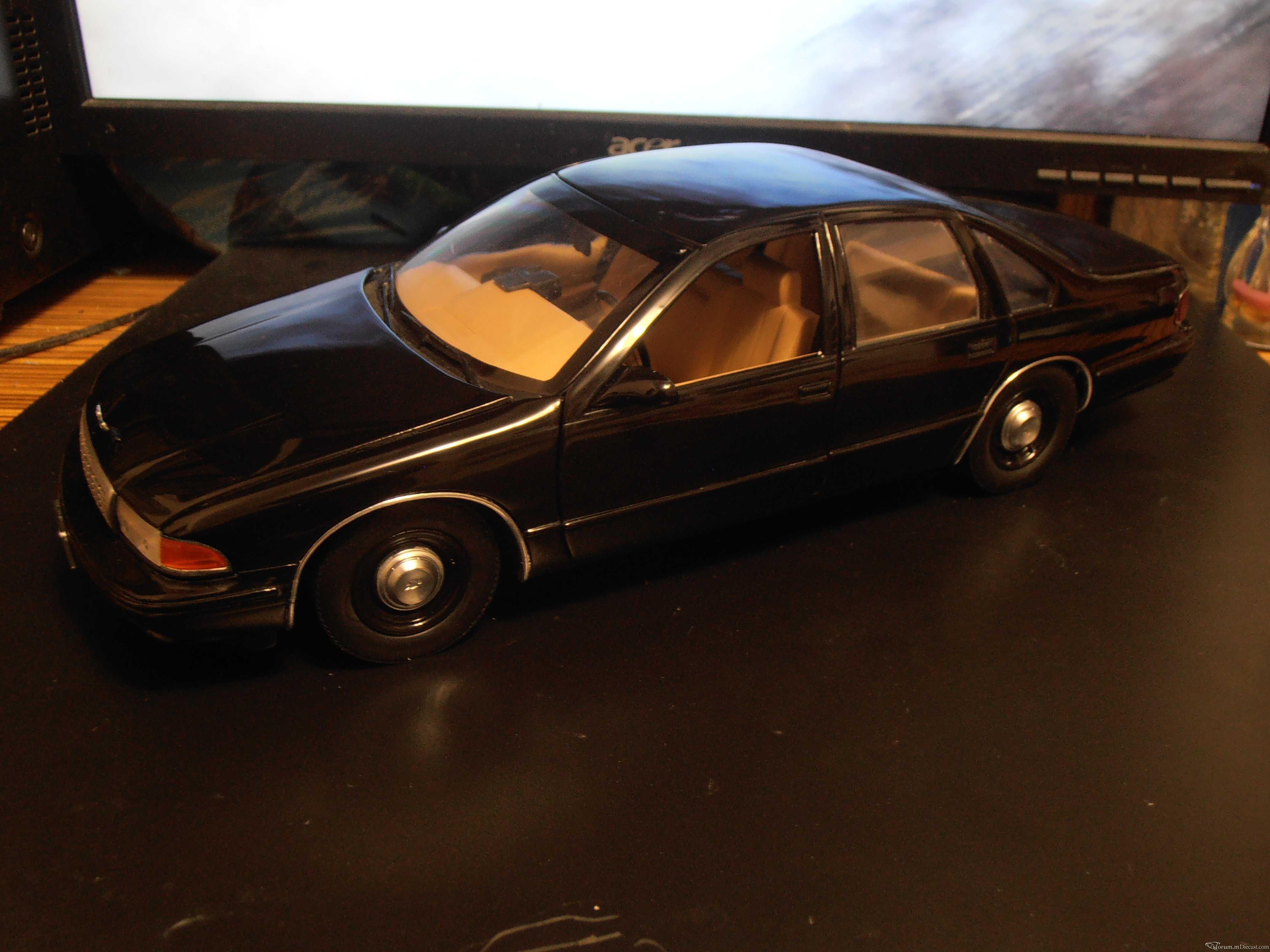

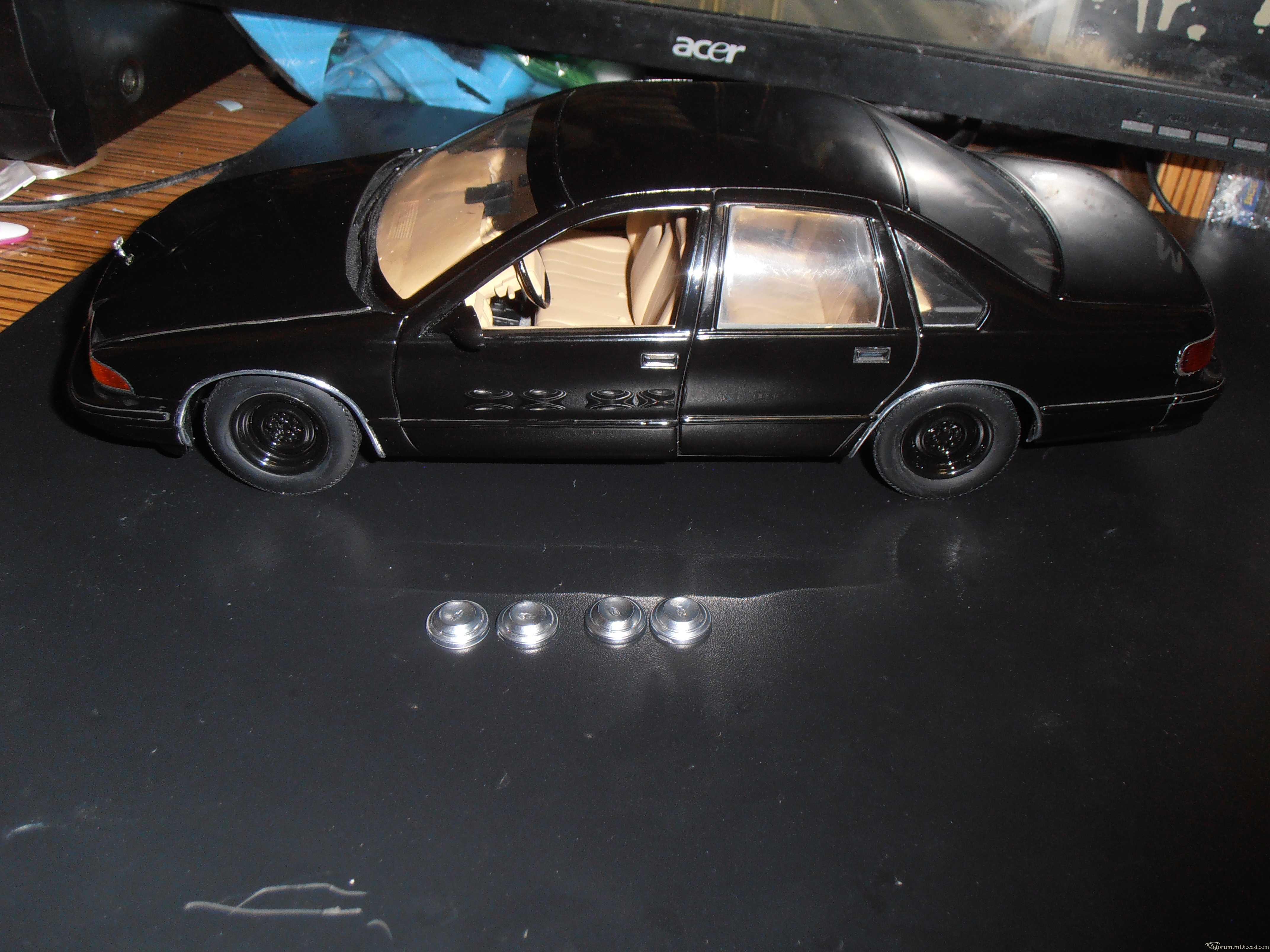

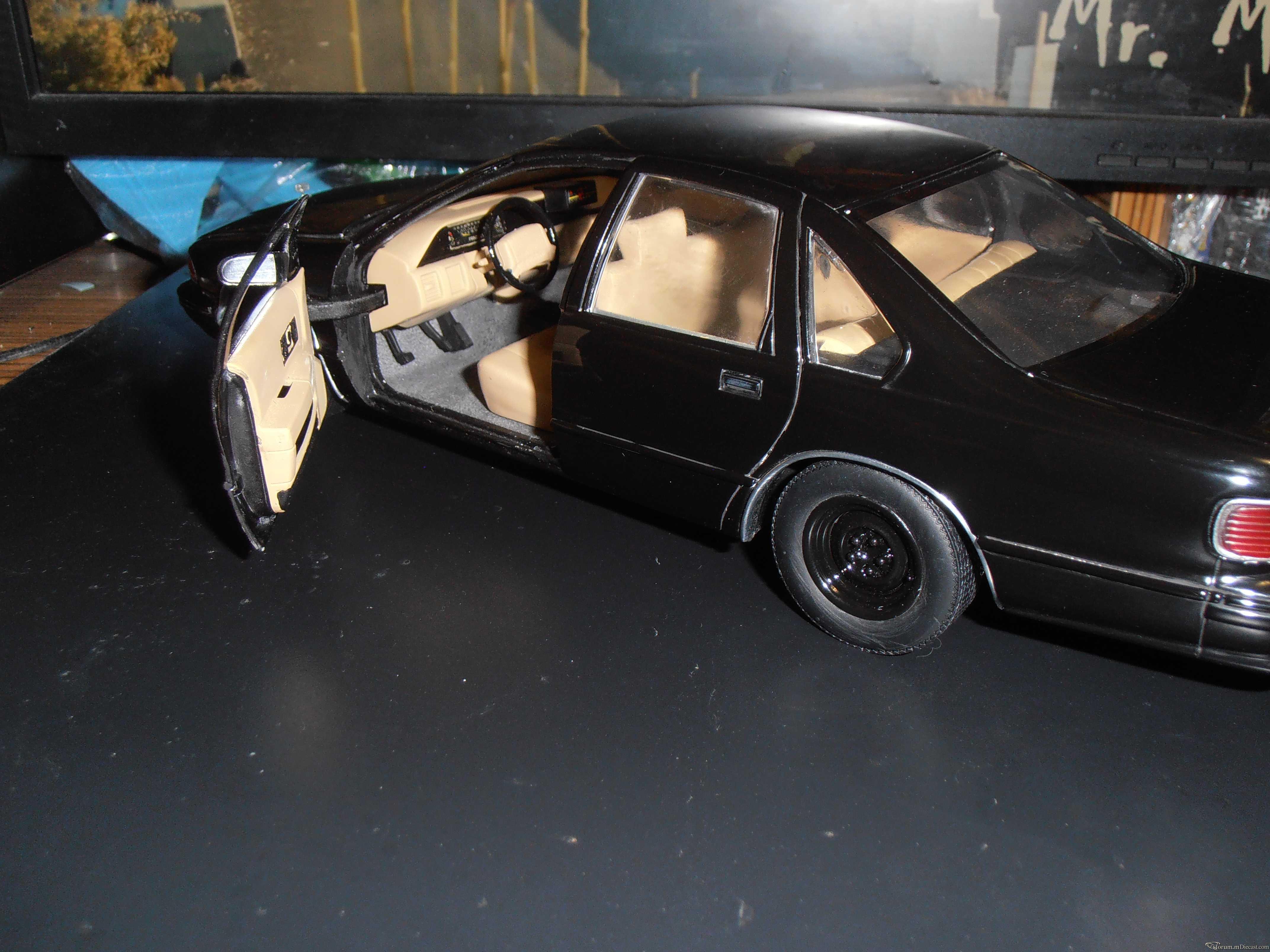

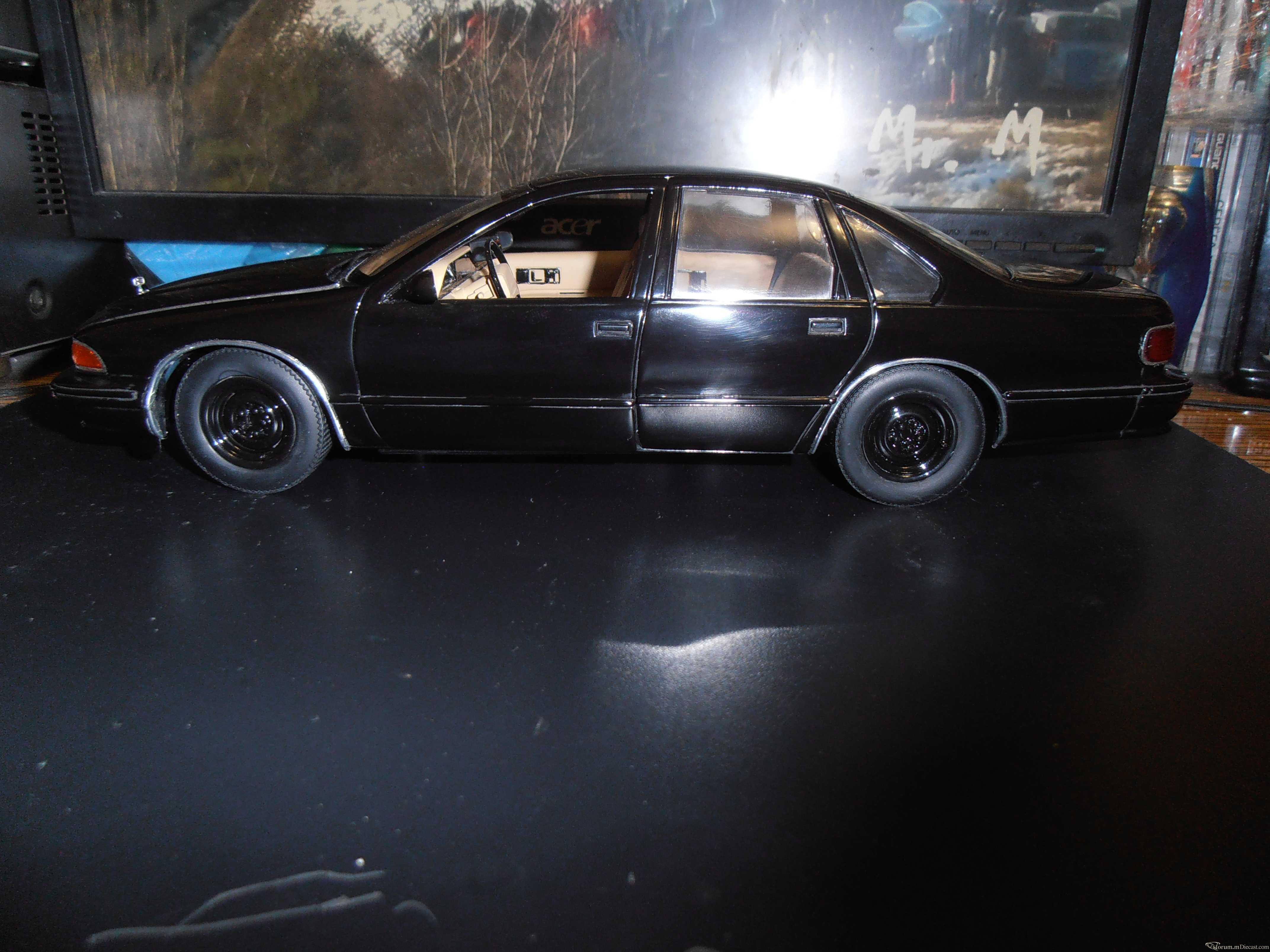

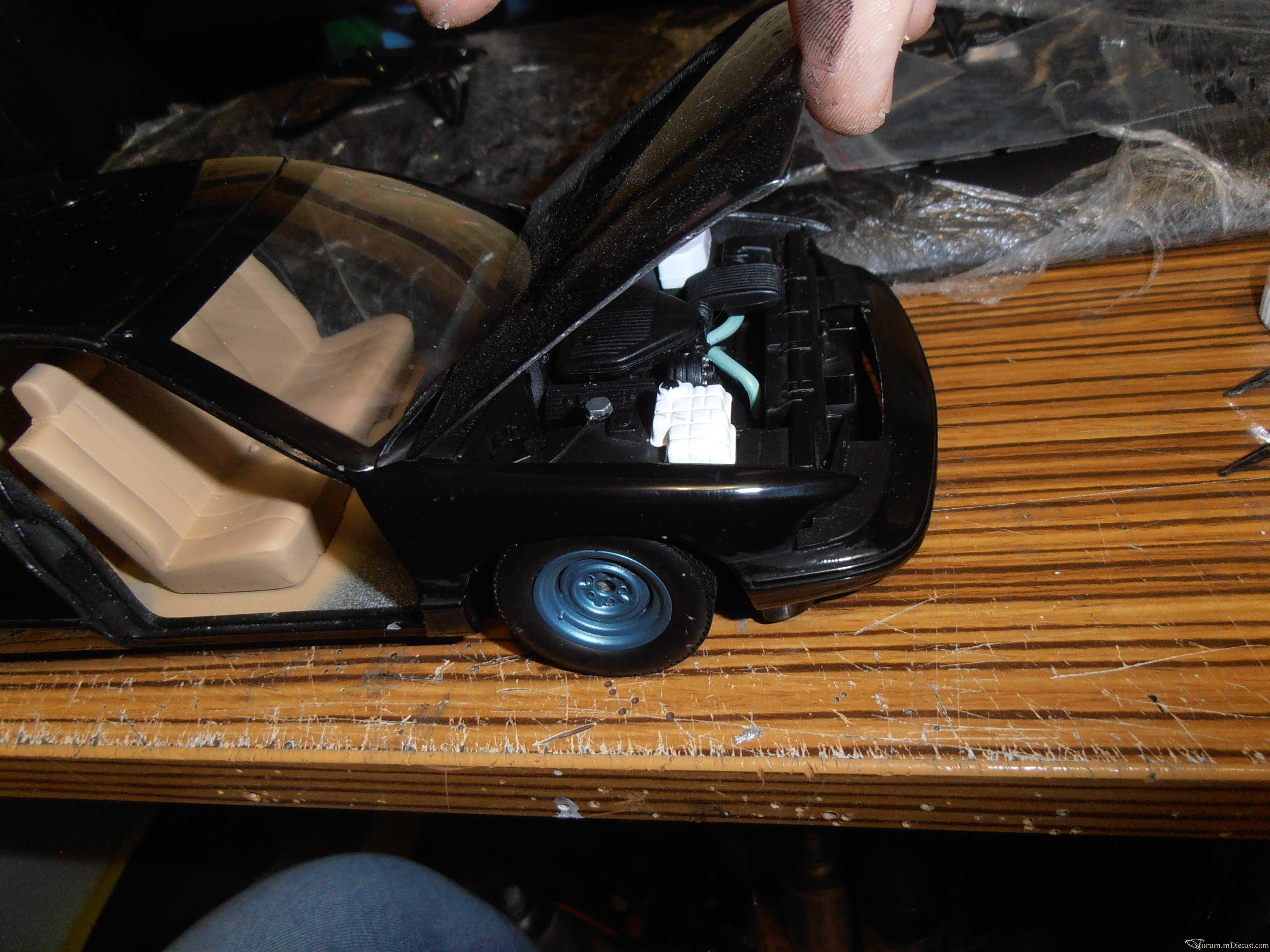

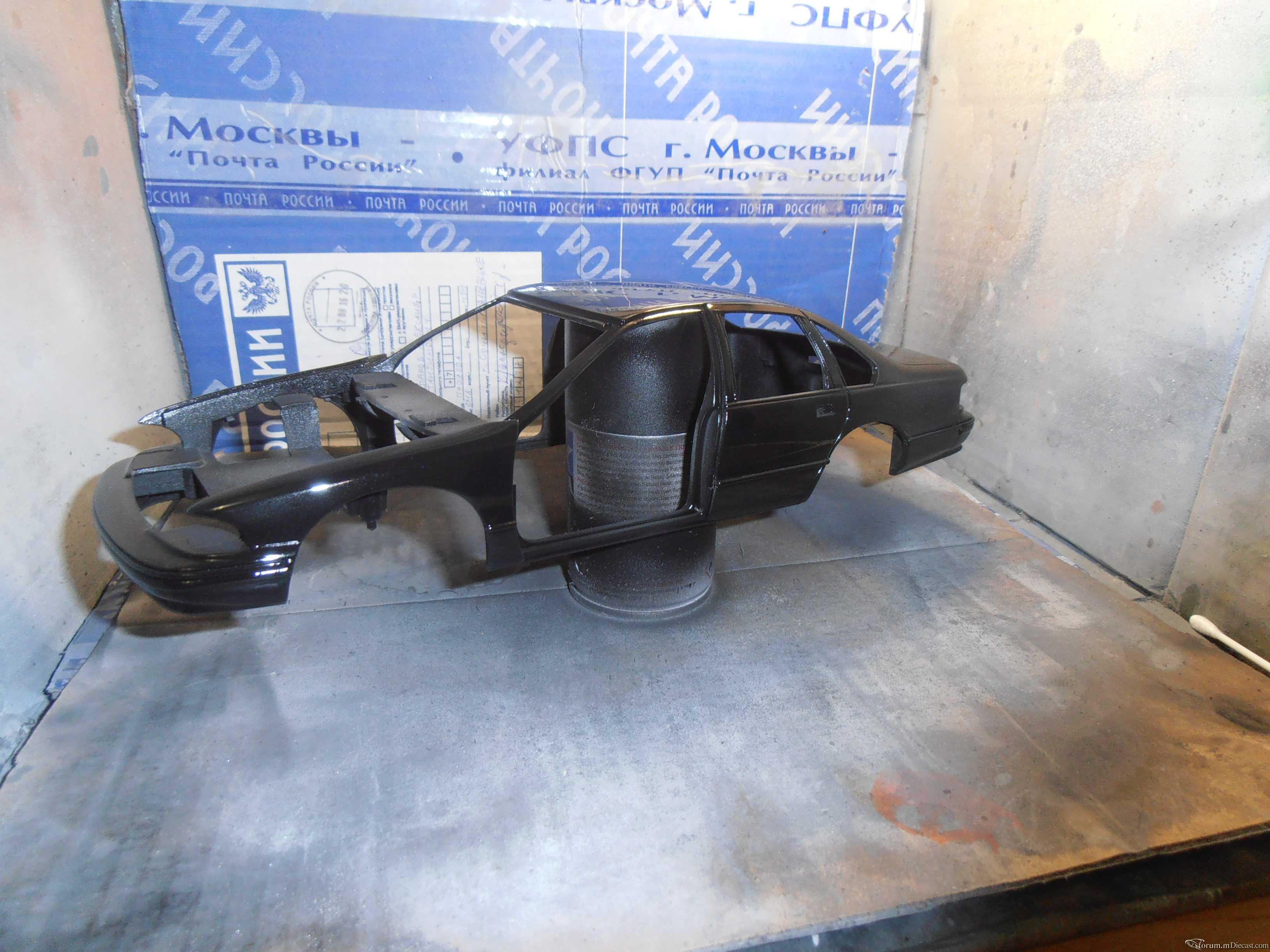

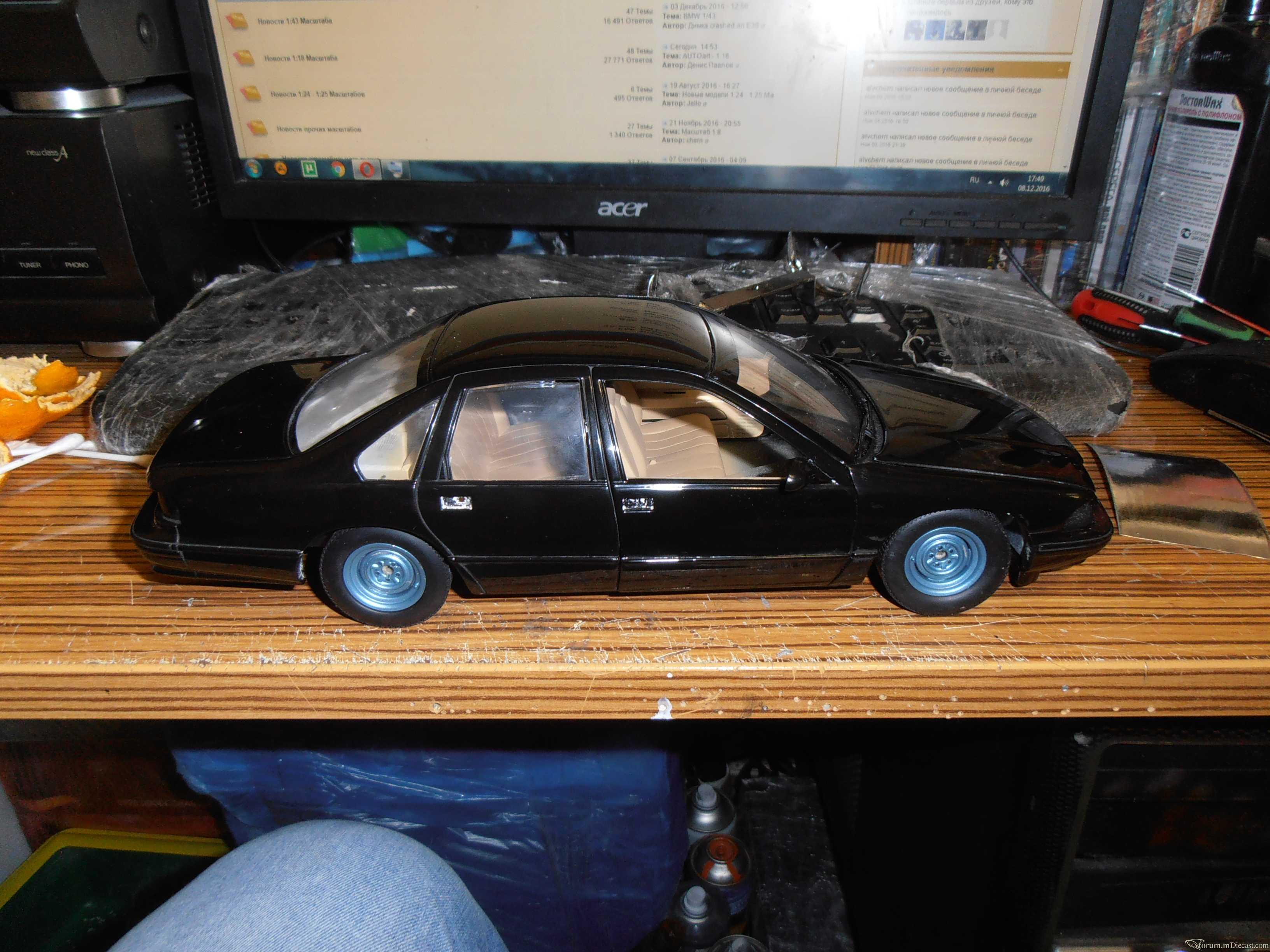

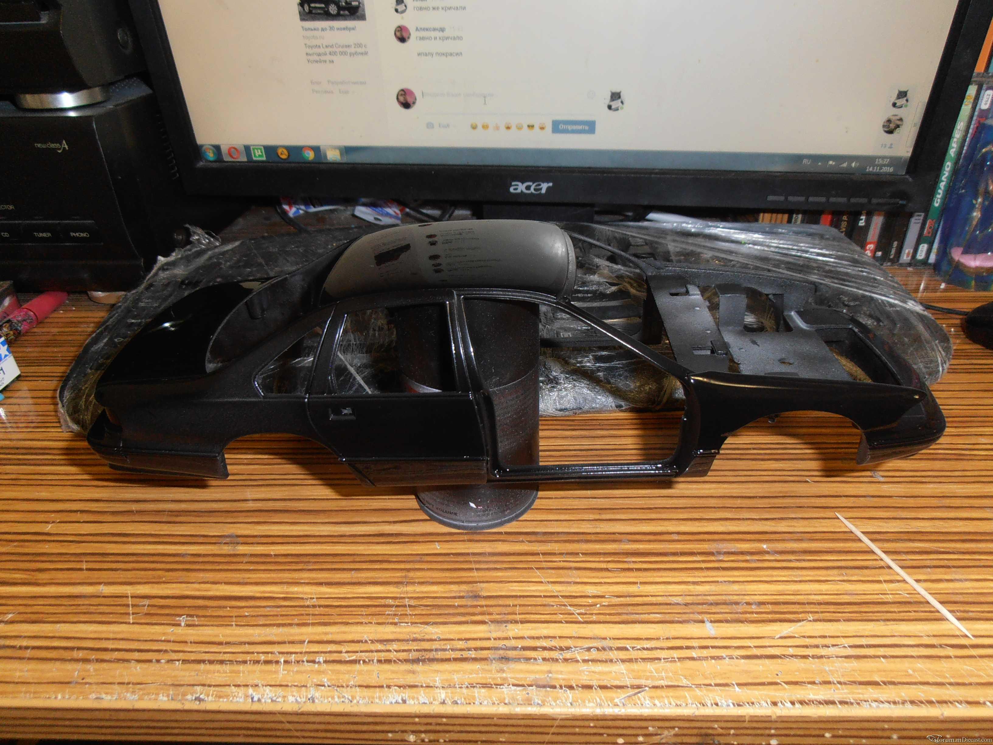

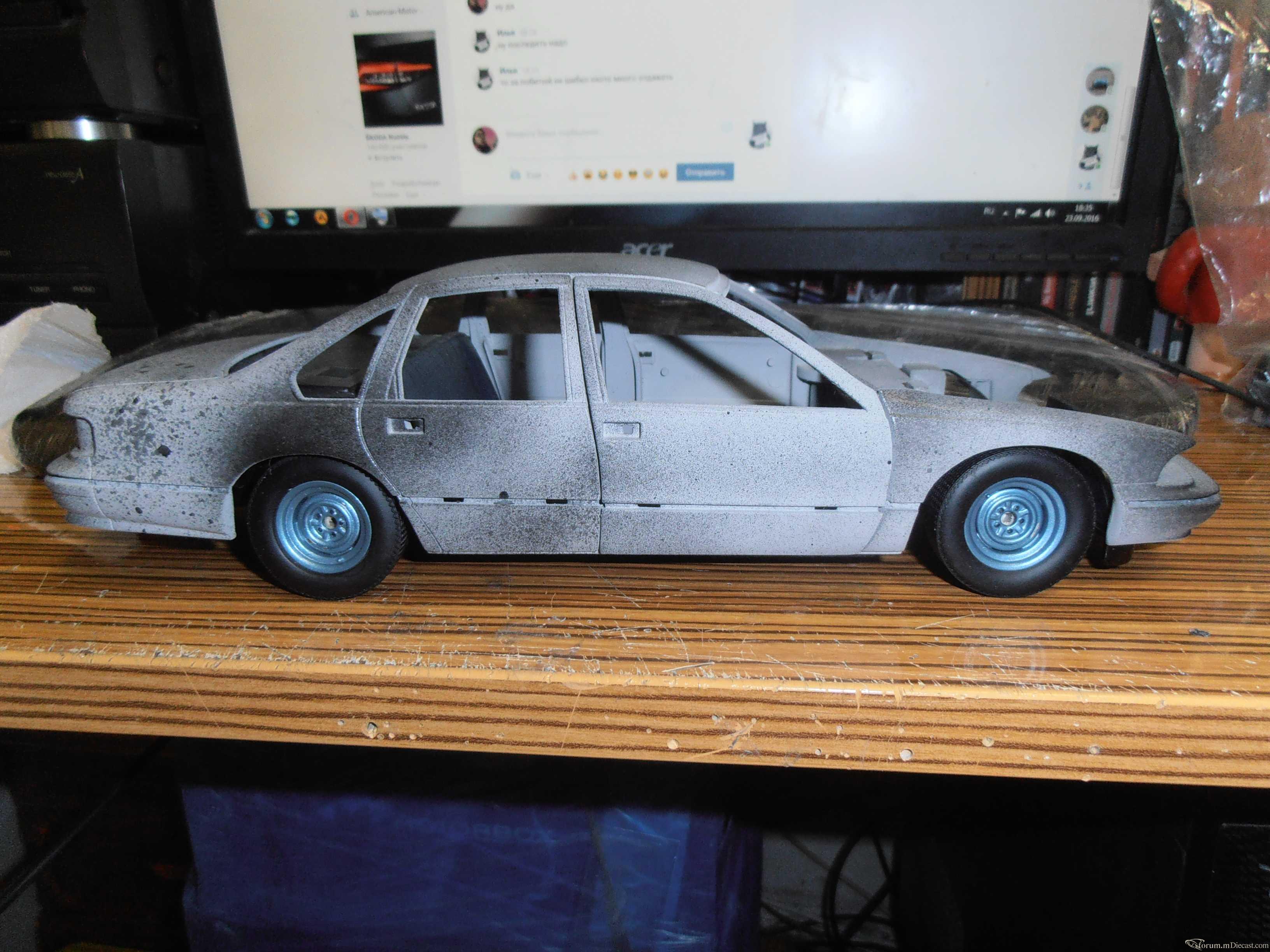

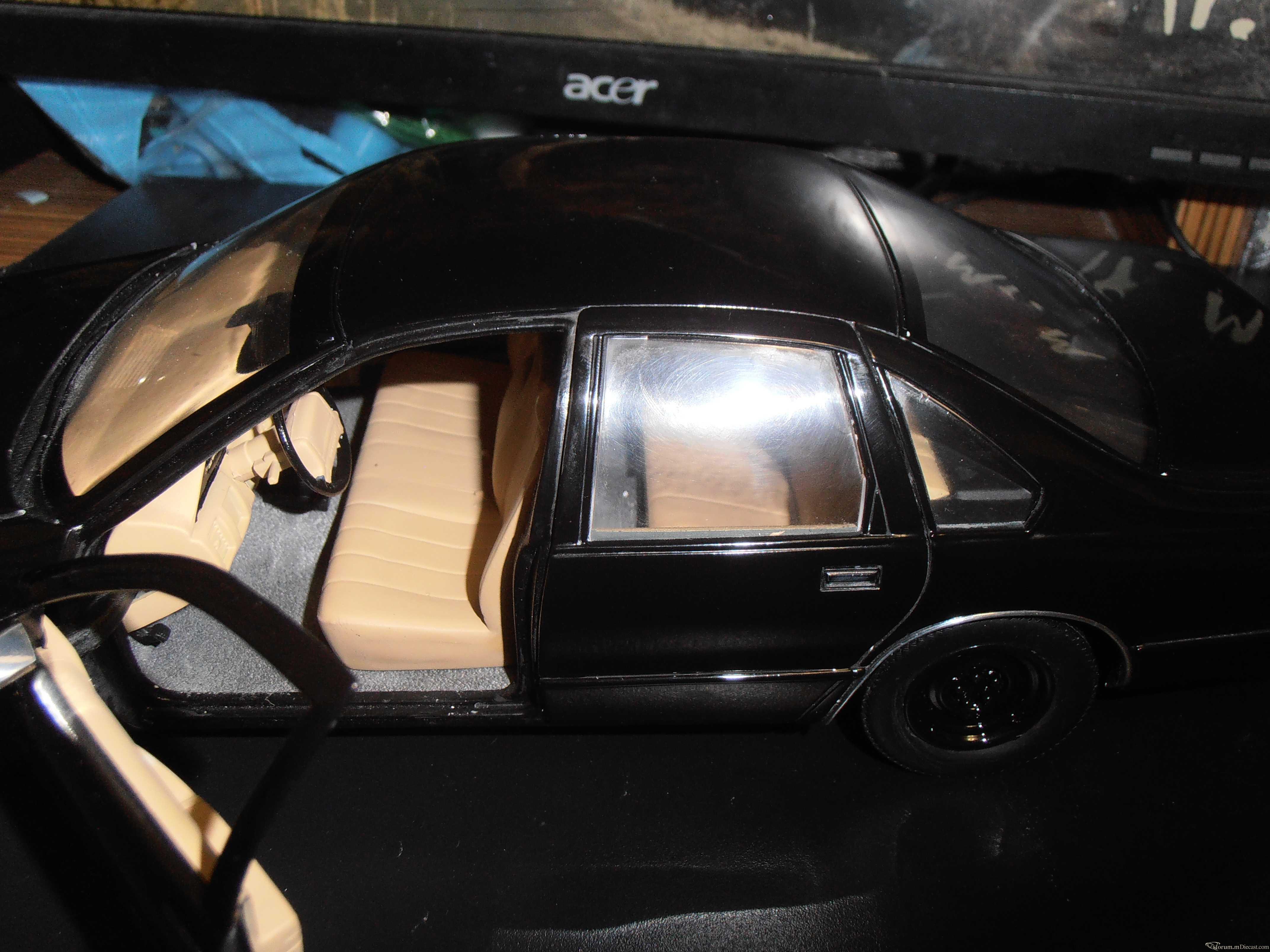

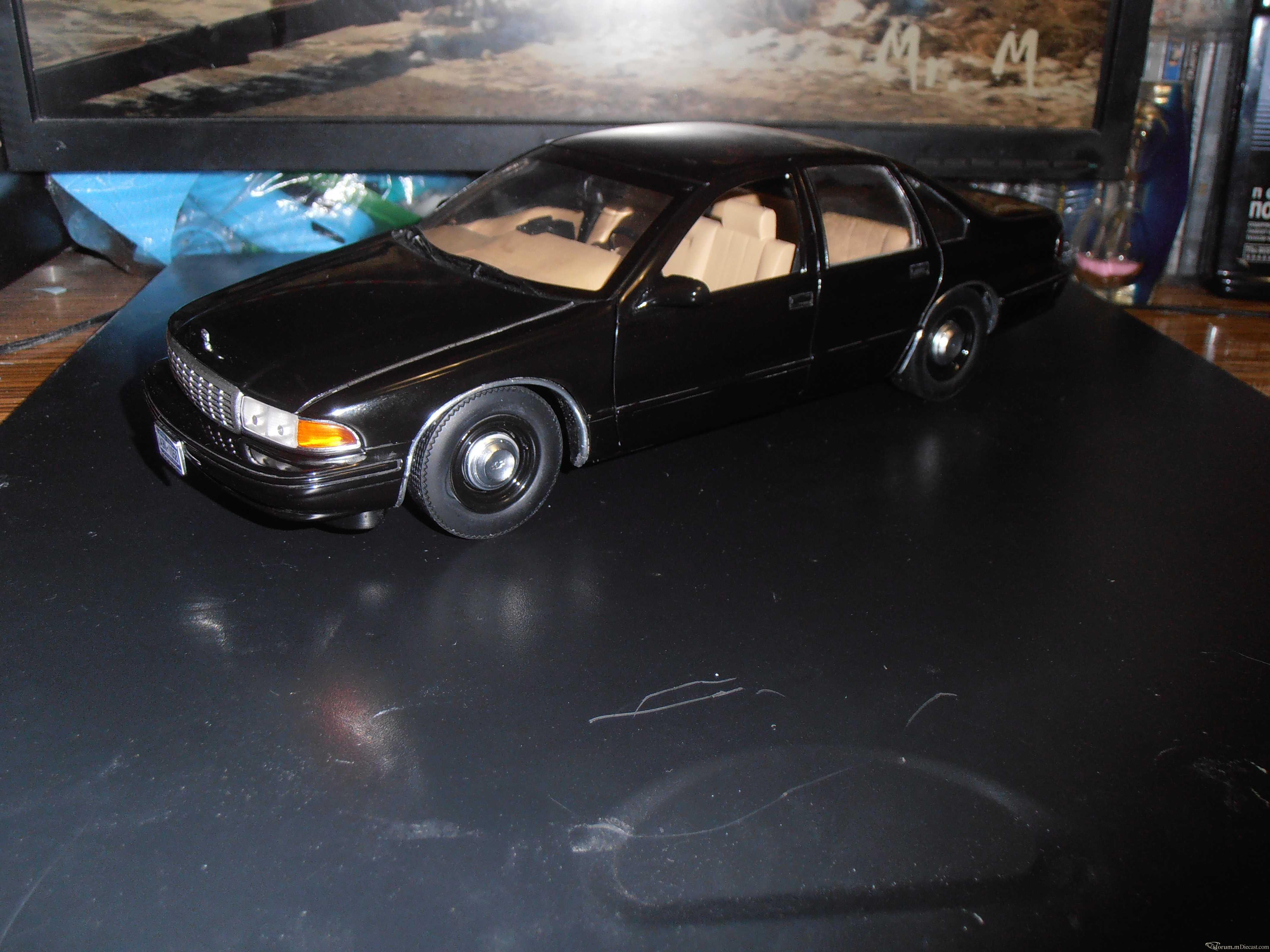

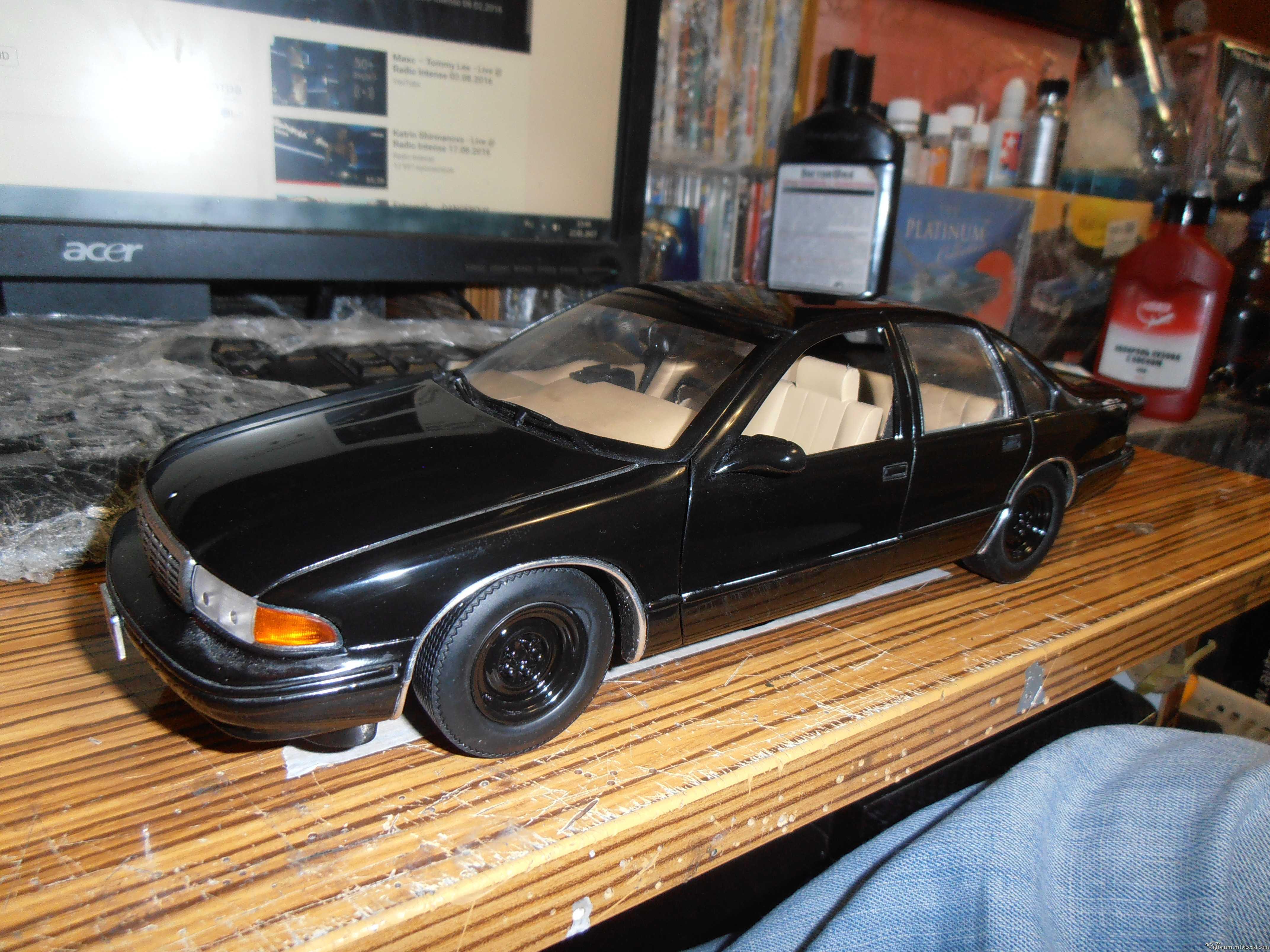

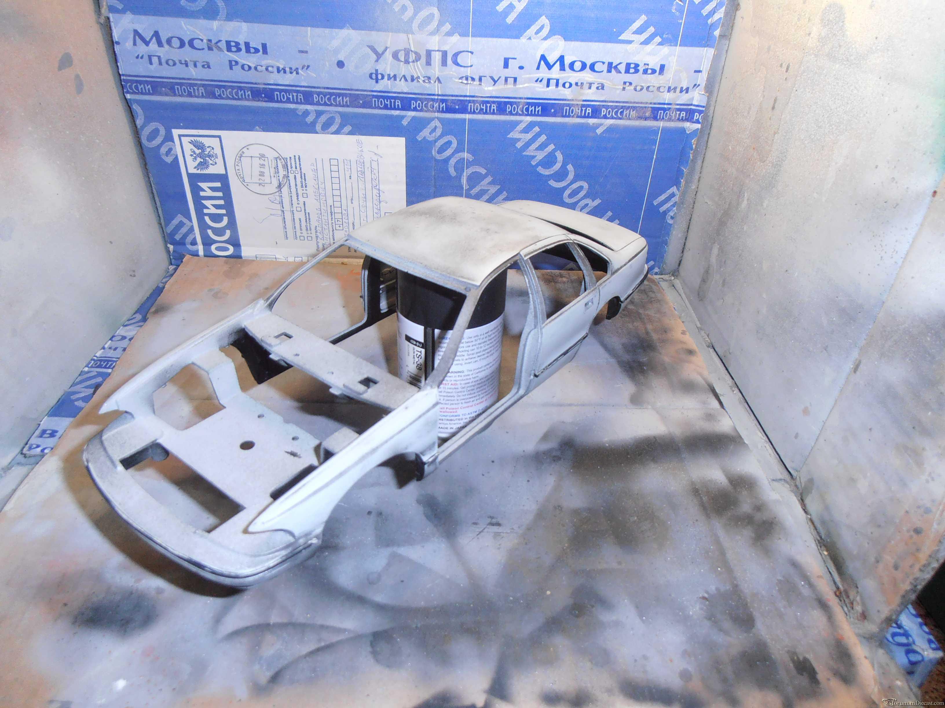

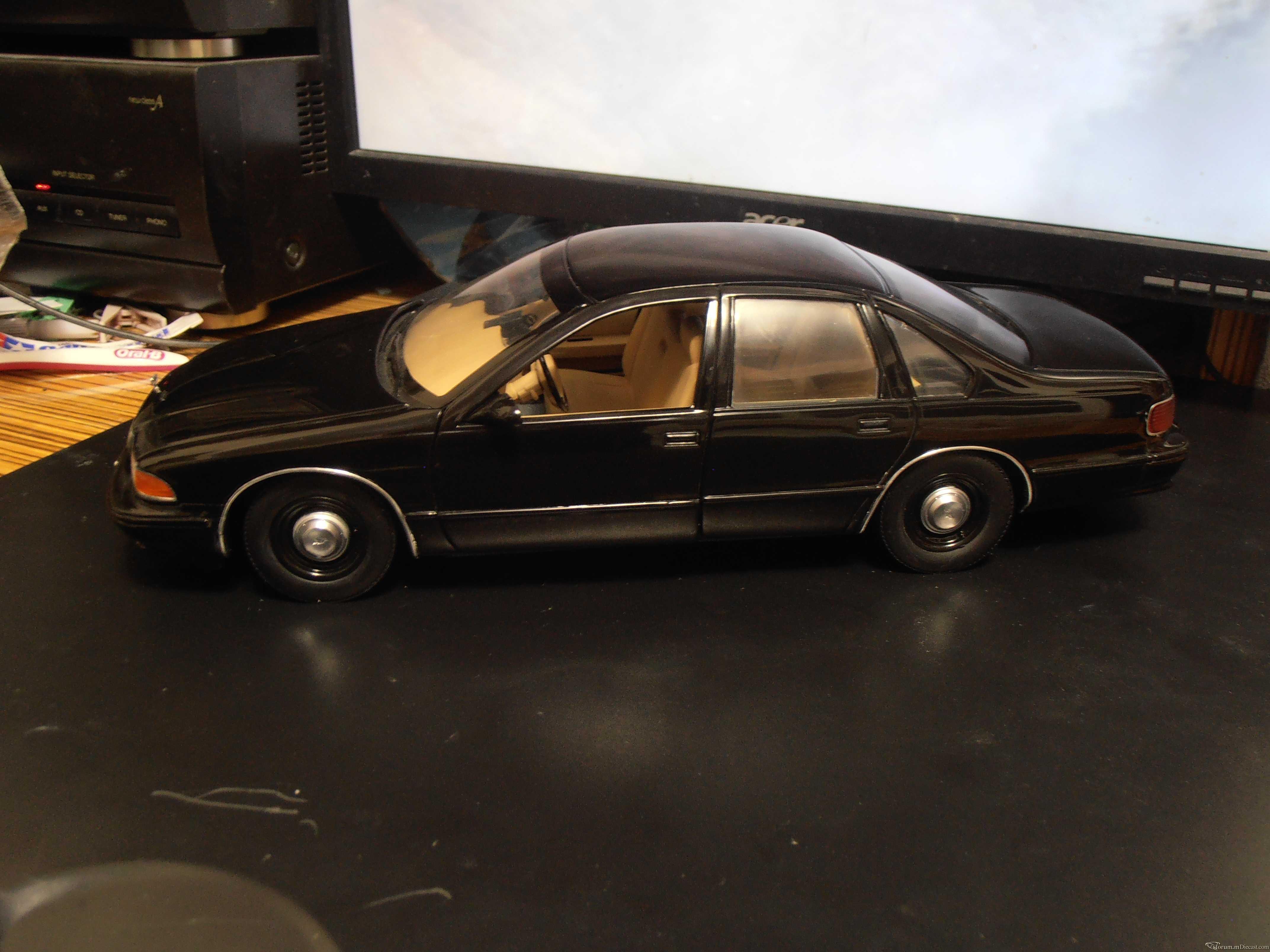

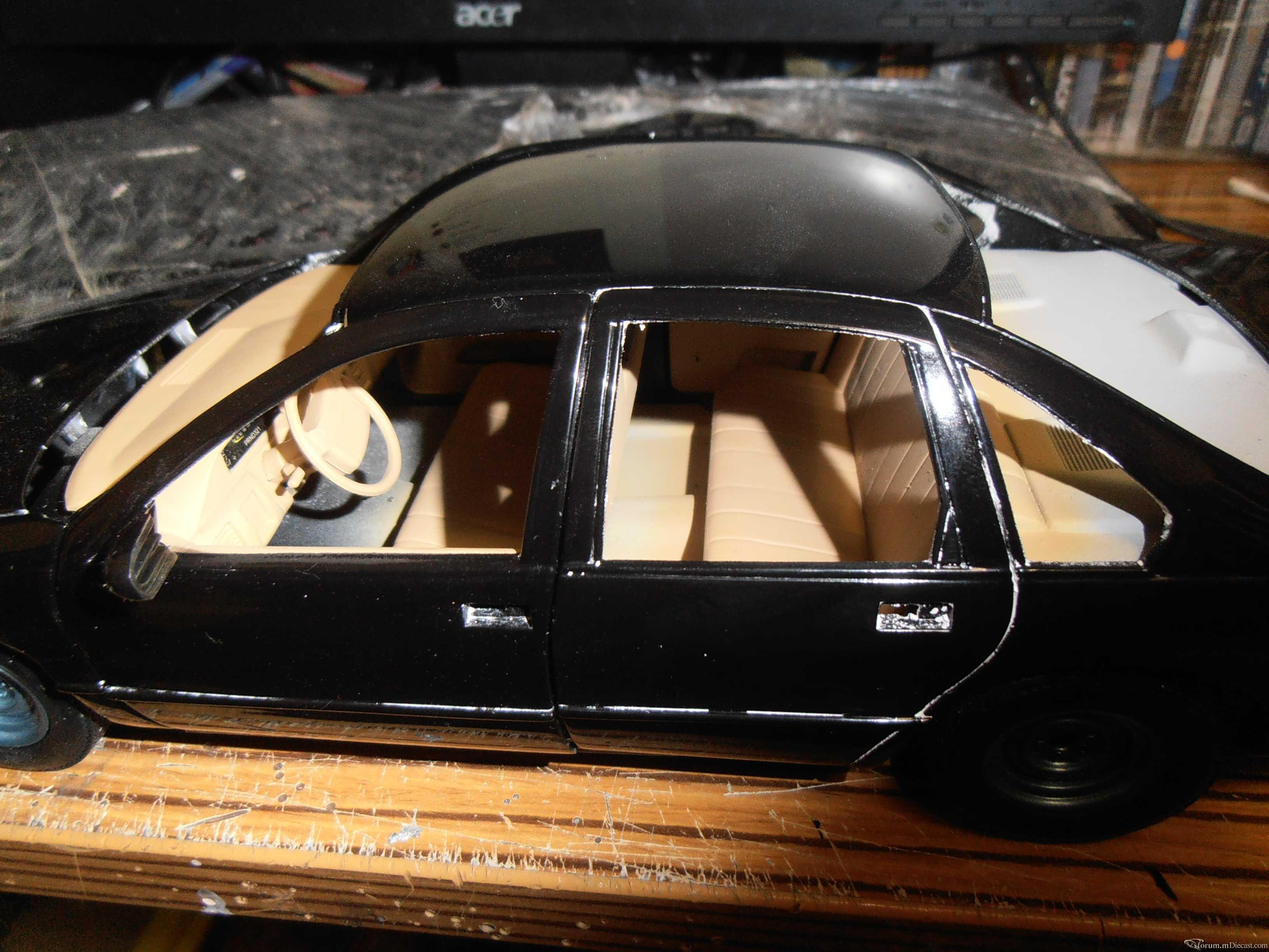

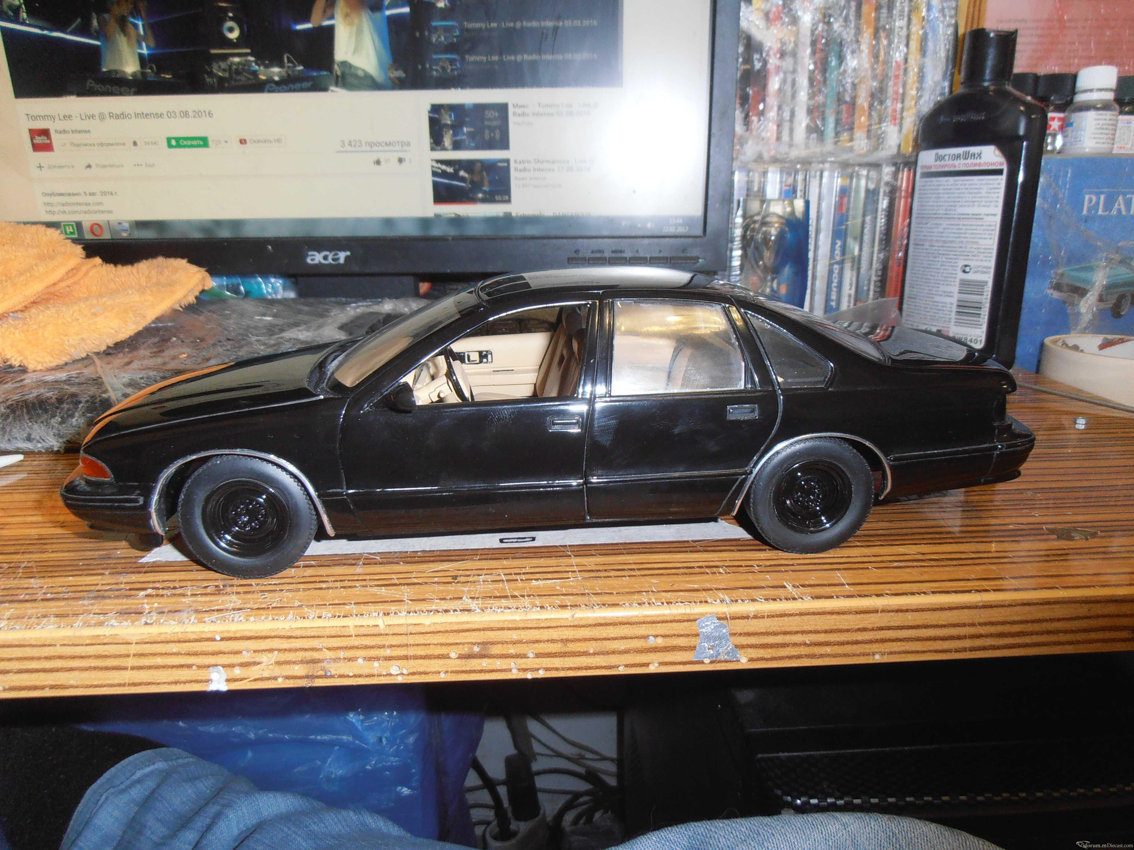

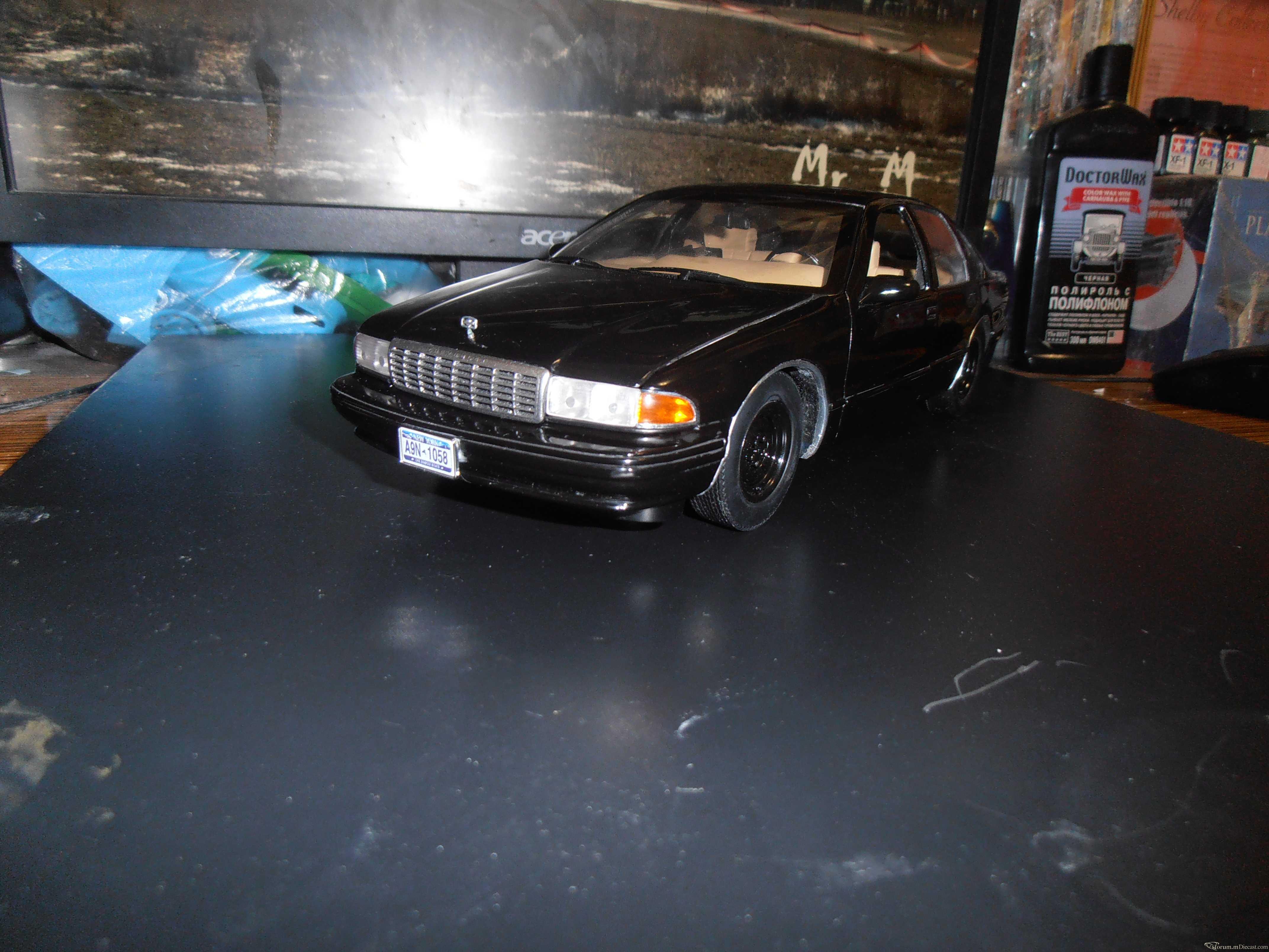

1995 Chevrolet Caprice — Ut models 1/18

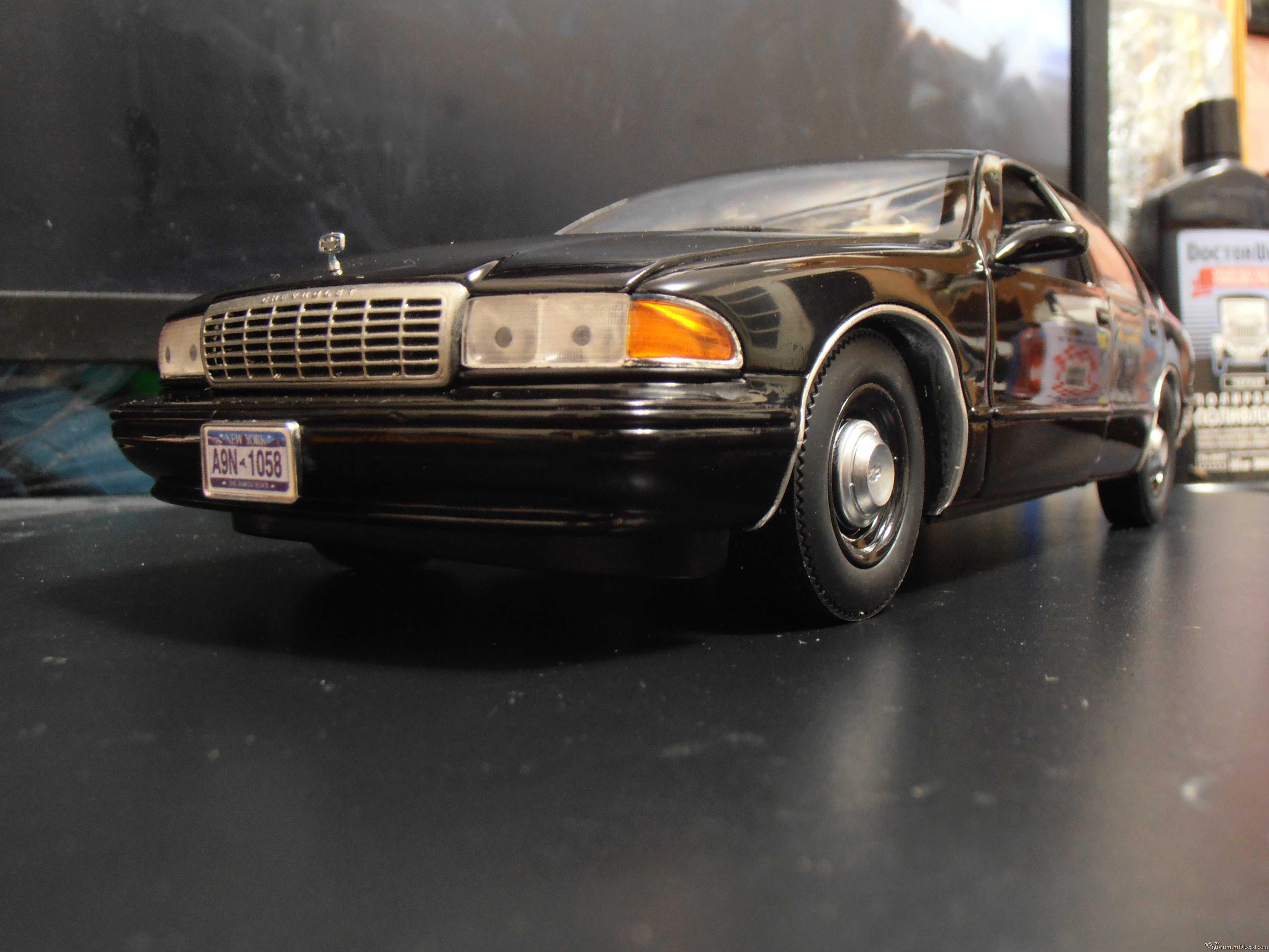

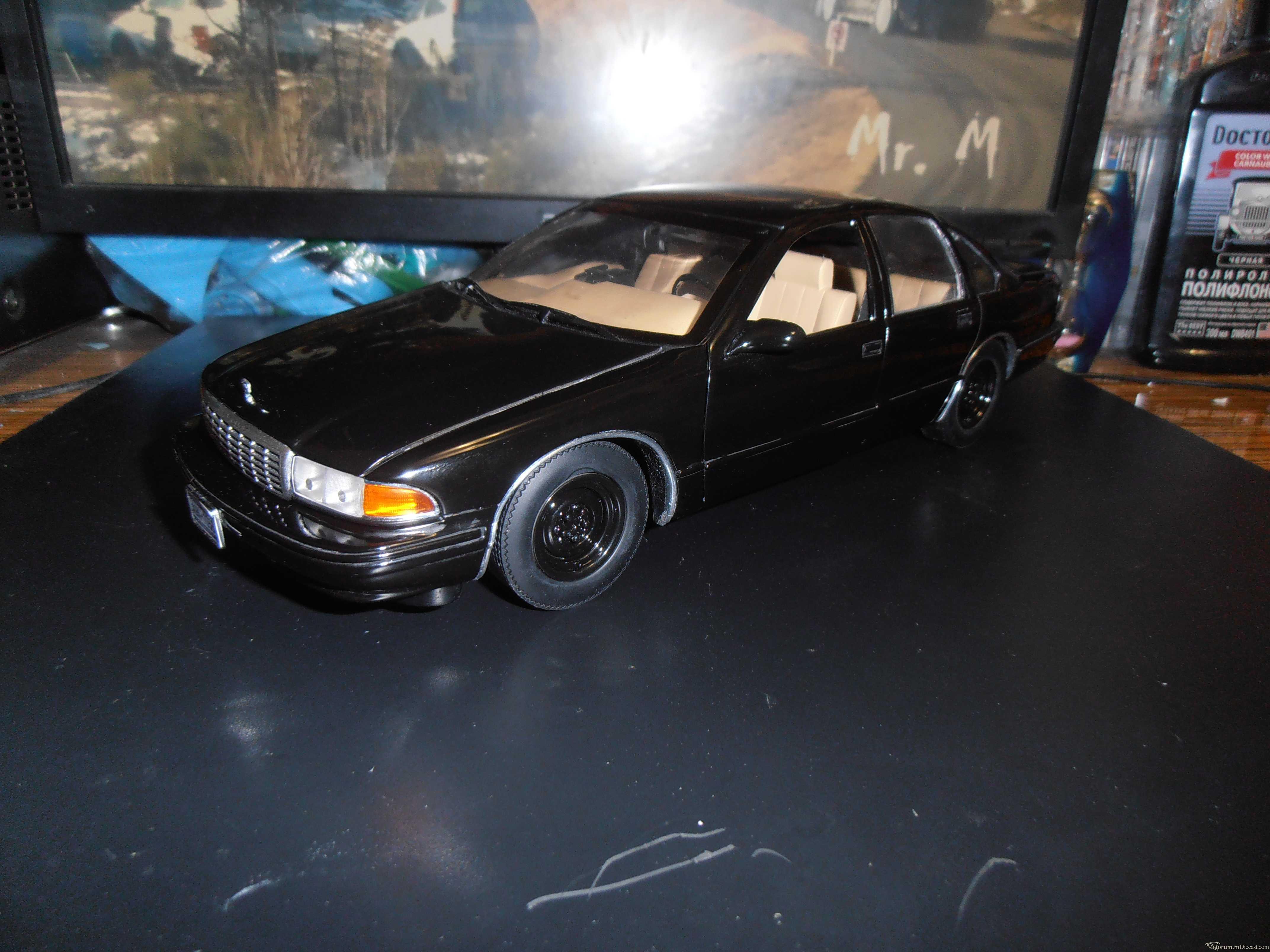

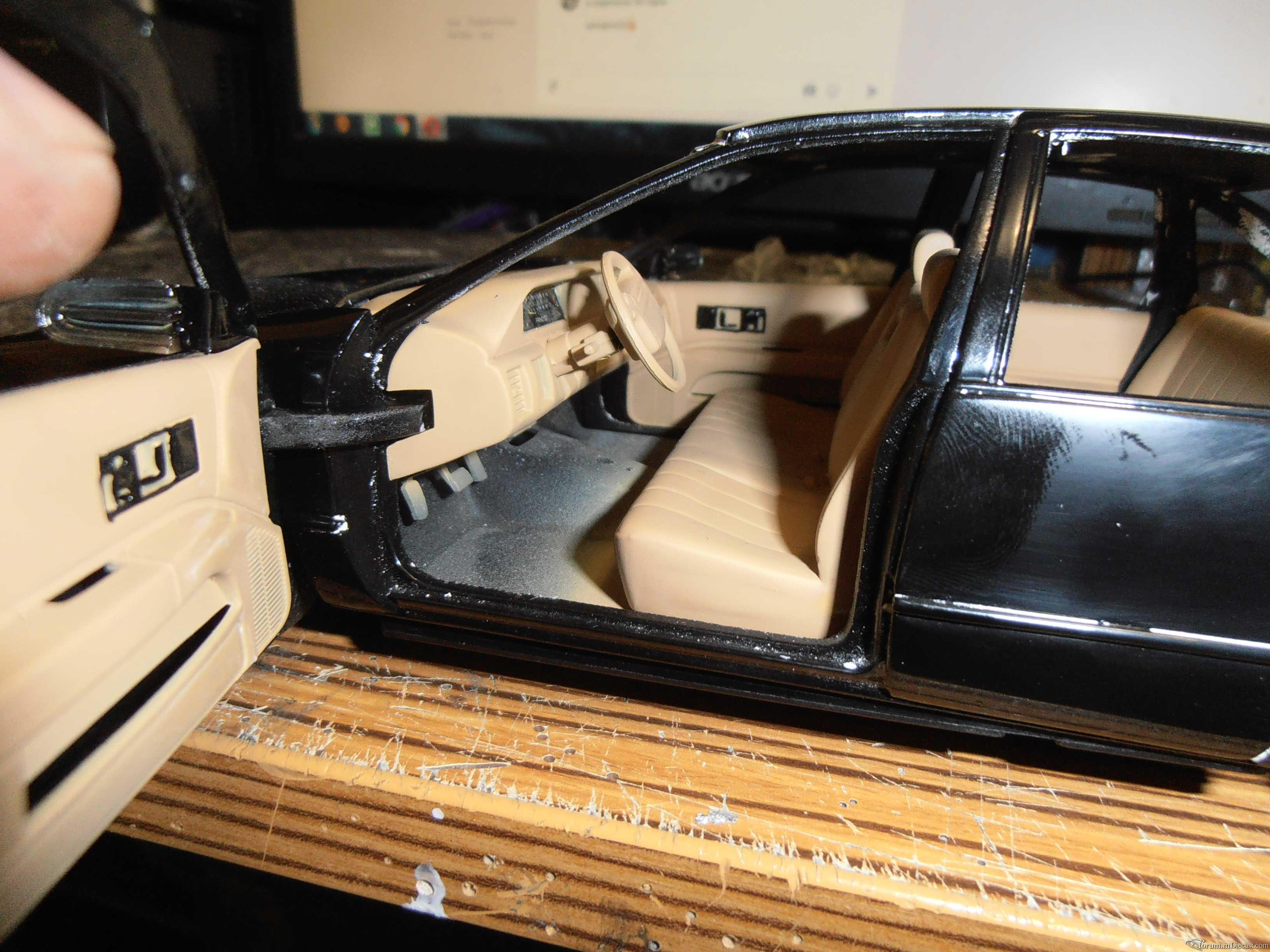

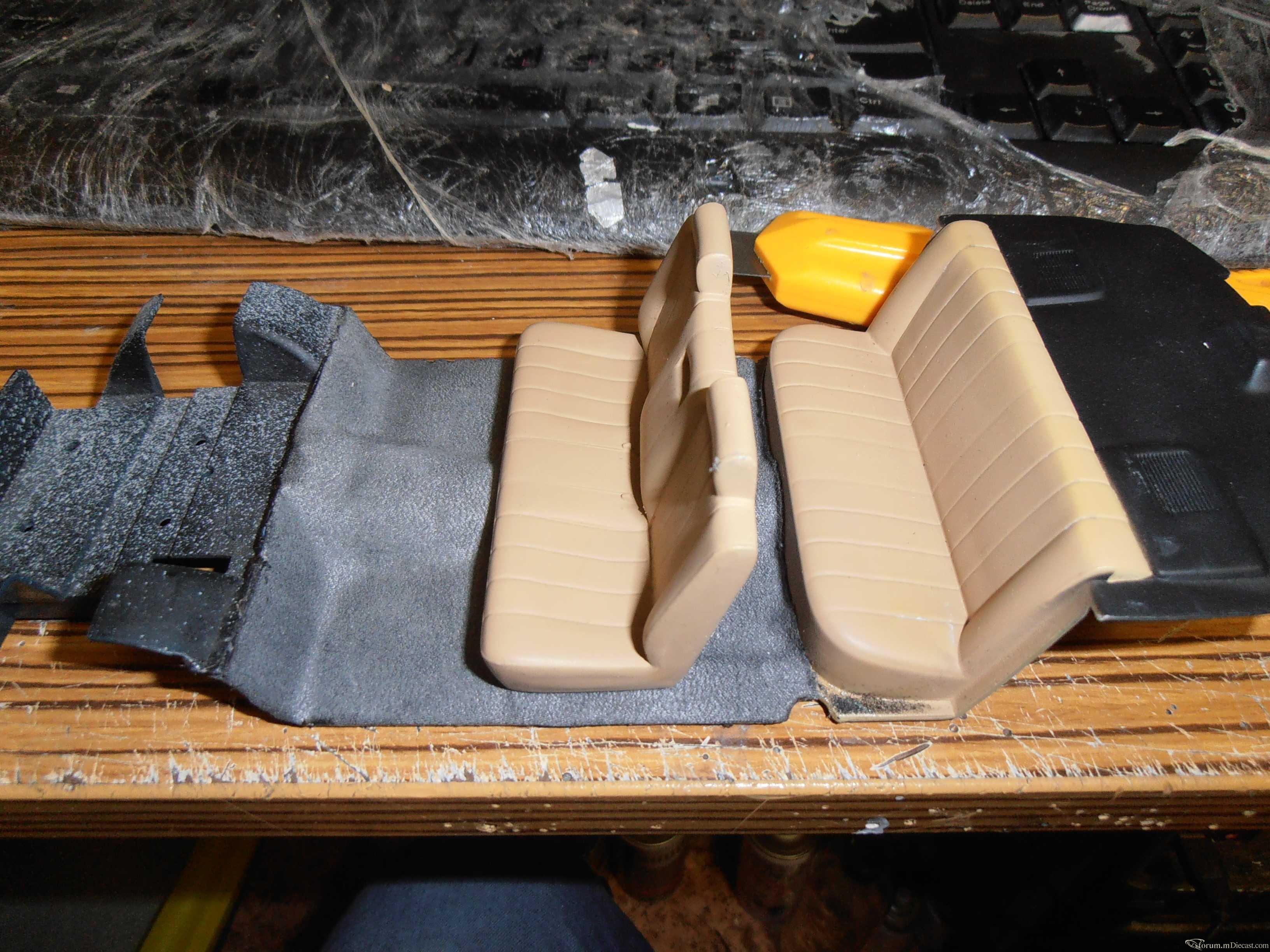

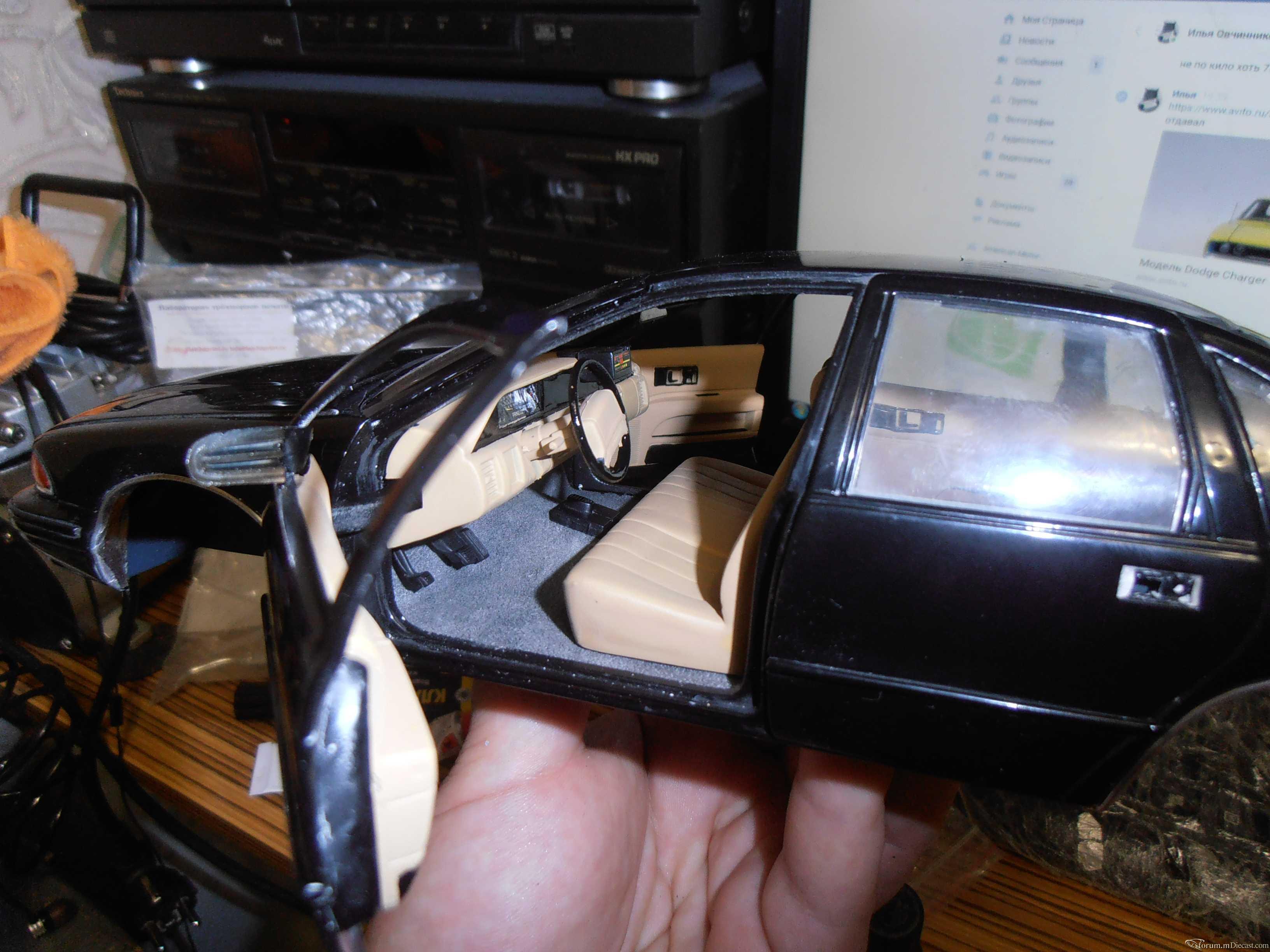

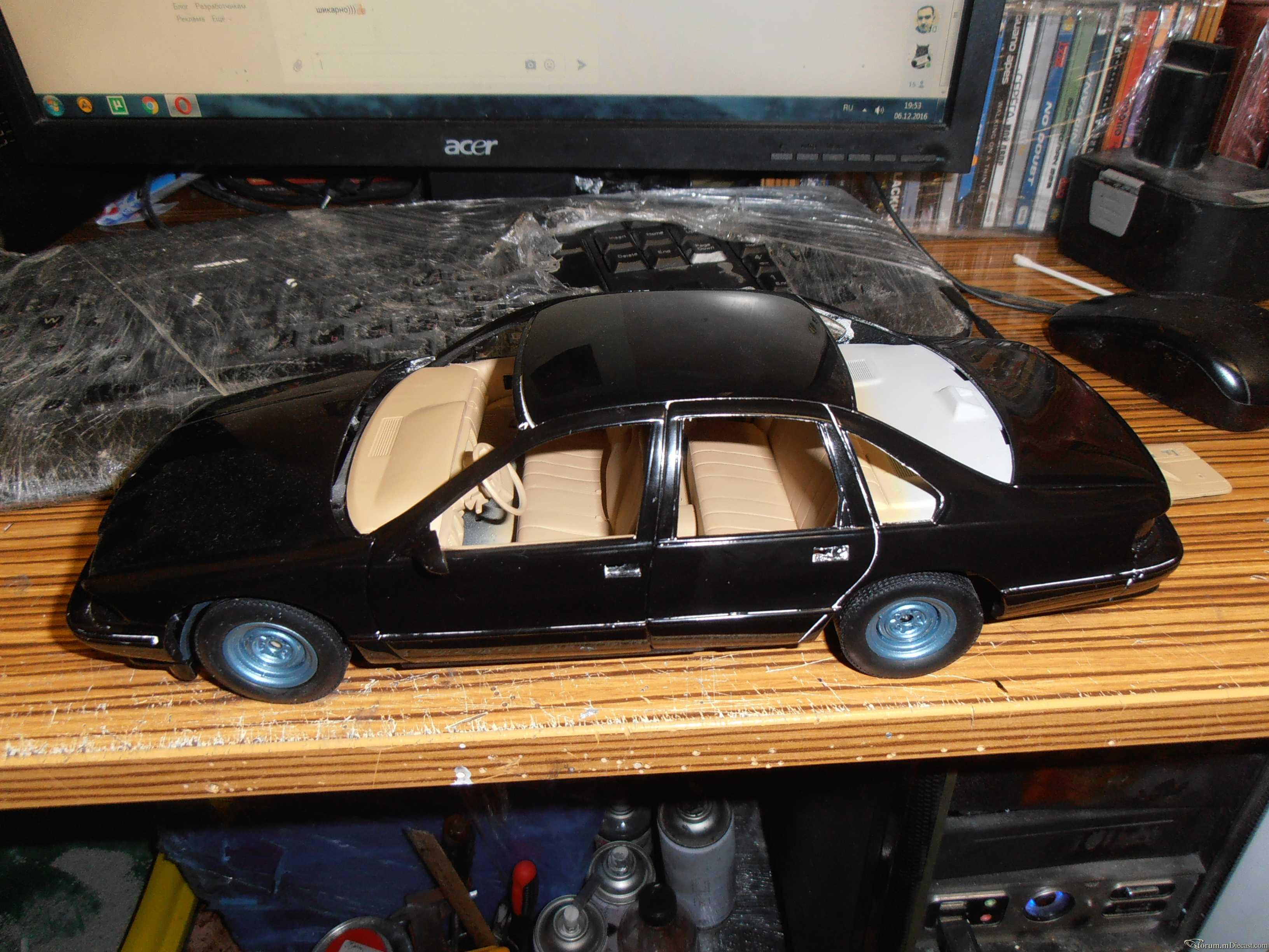

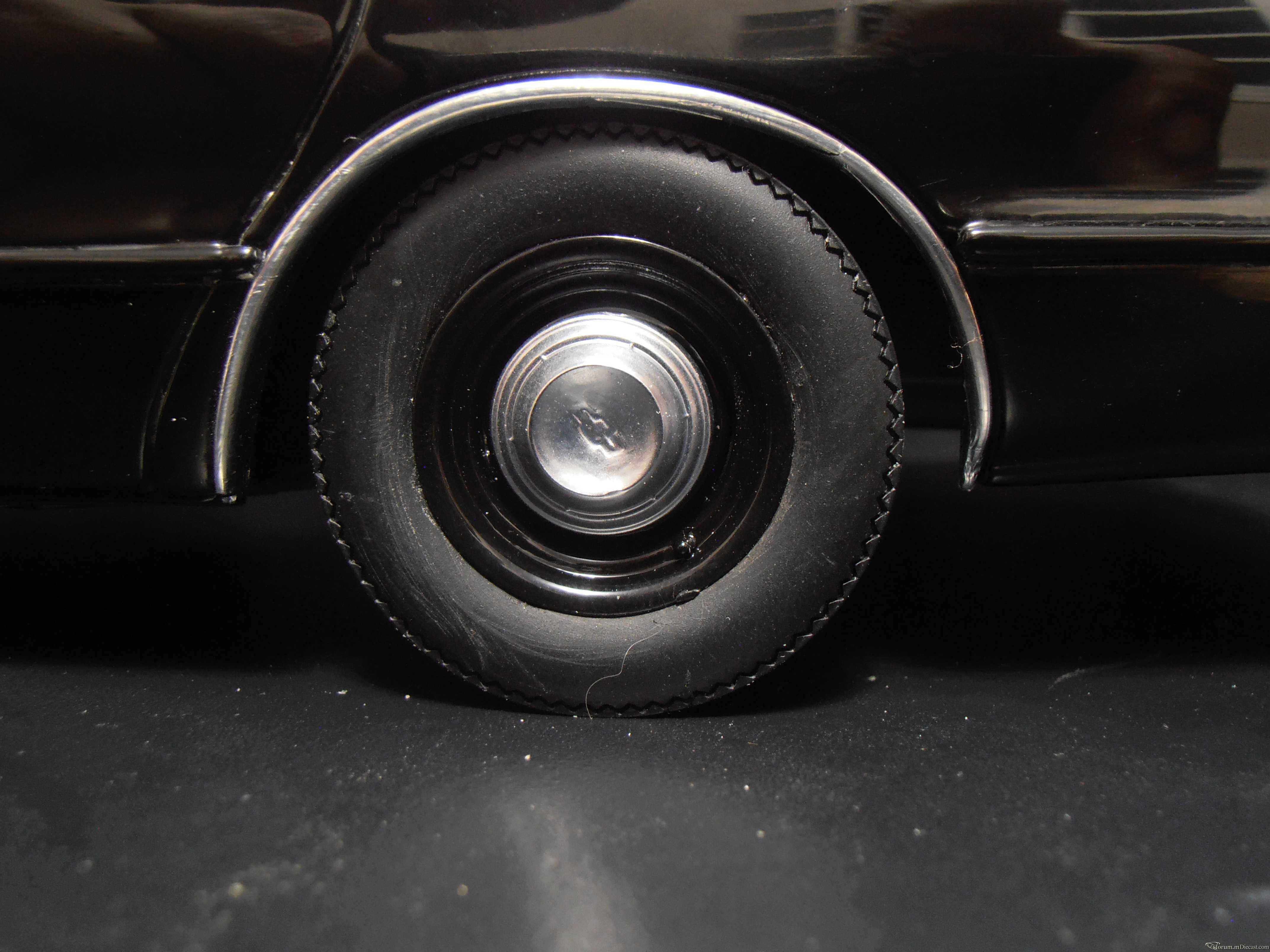

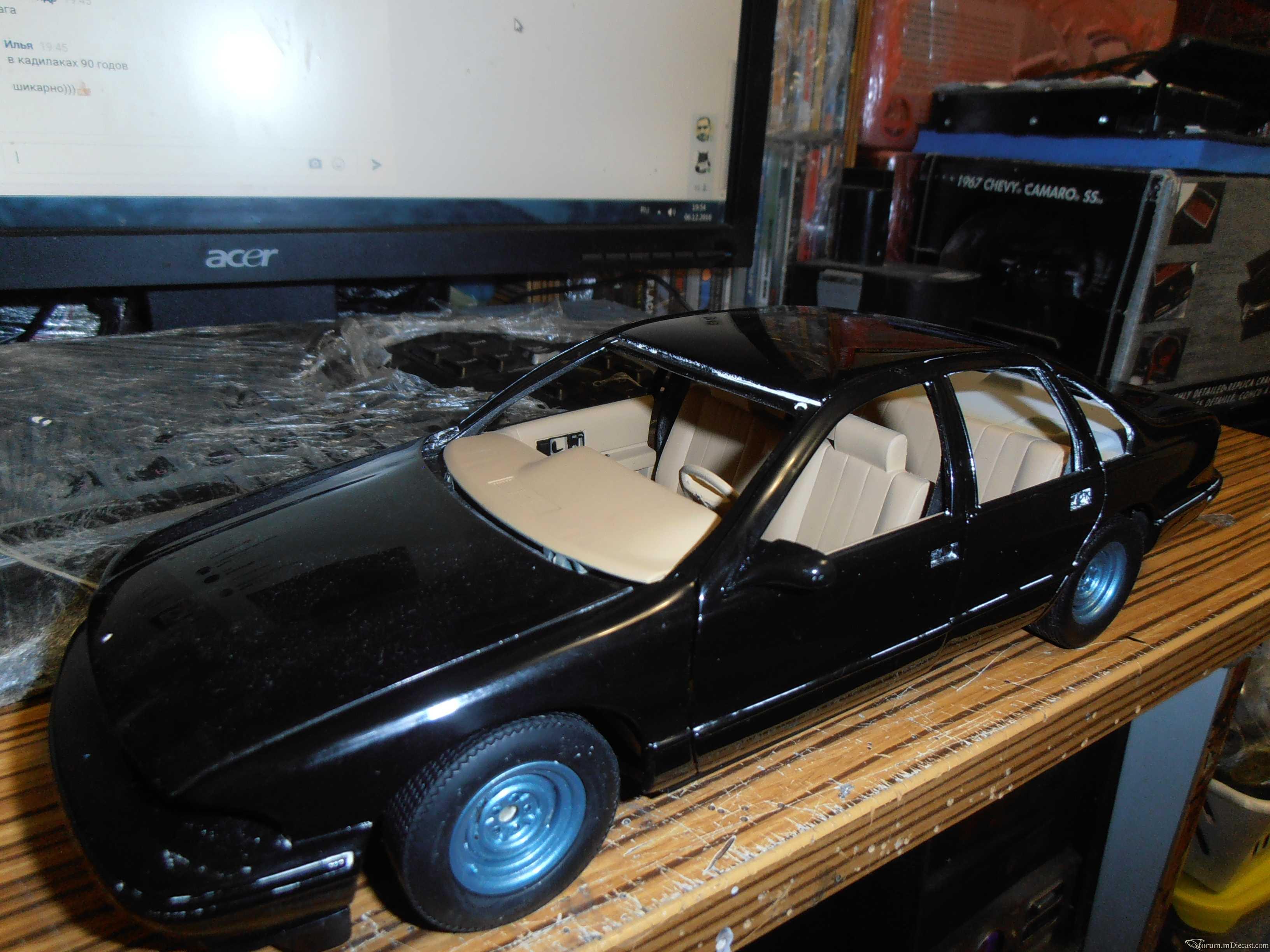

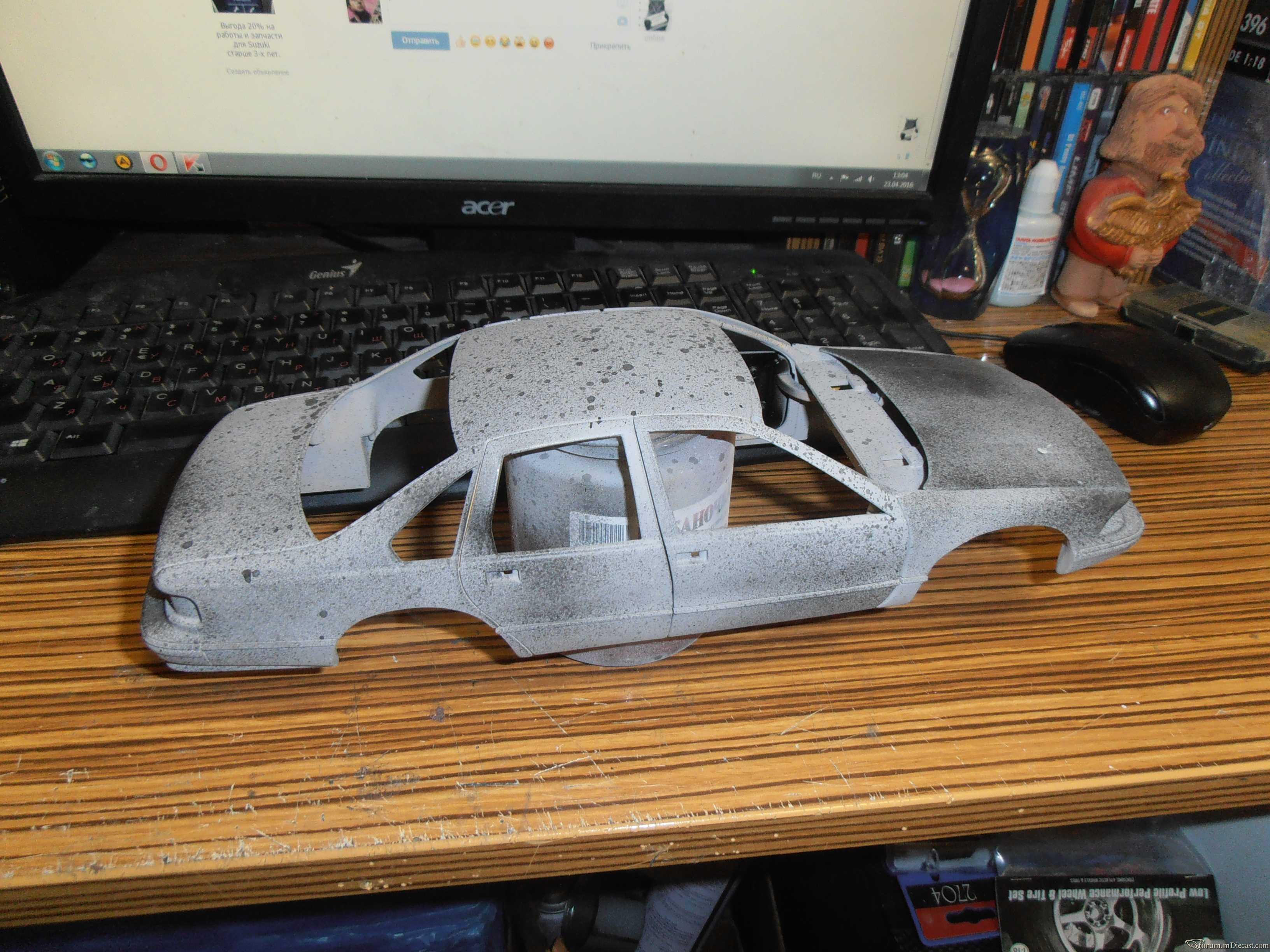

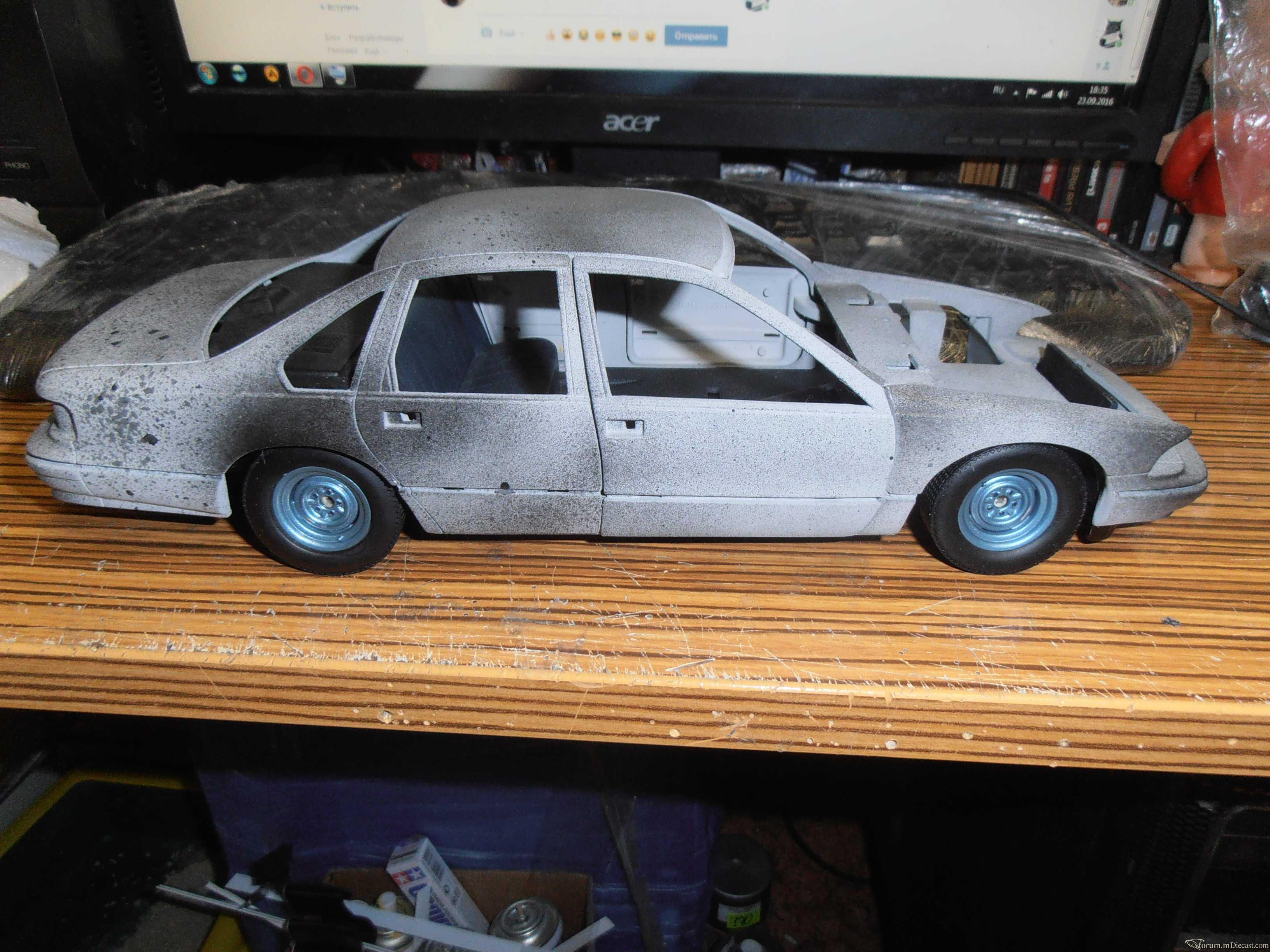

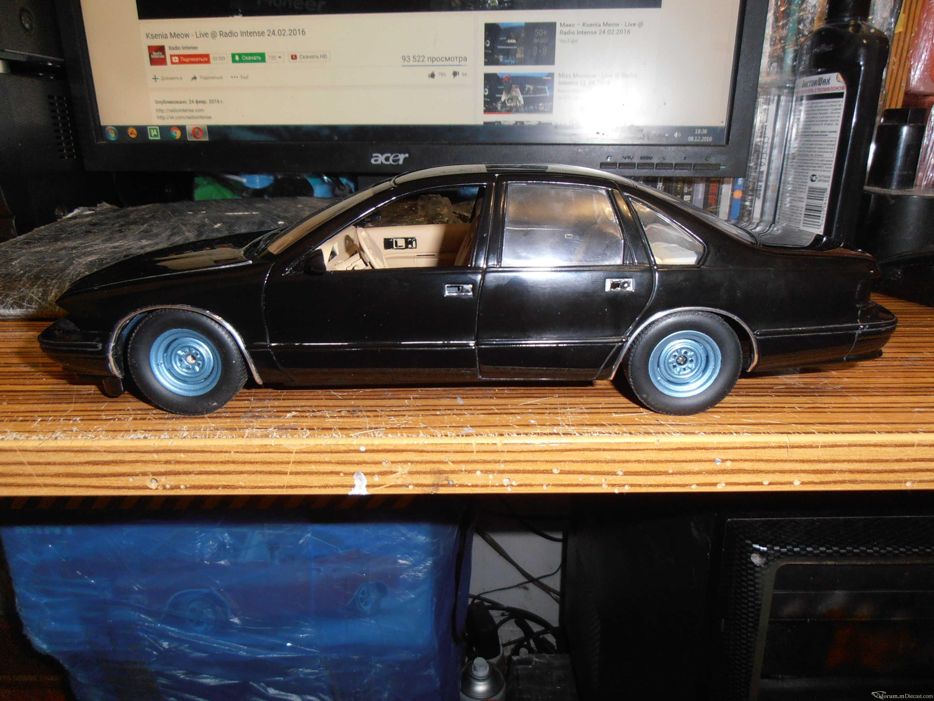

Переделка 1995 Chevrolet Caprice, на фото не тот хлам что приехал, модель была в жутком состоянии и была задача сделать из неё авто FBI,думаю нечиго не надо писать всё и так видно весь процесс,колёса на магнитиках как на Gmp съёмные.
Краска -Tamya
Лак - Bosny
Грунт -Tamya
Хром Alclad 2
Фото из сети.
post-9185-0-43314000-1508340060_thumb.jpgpost-9185-0-04113000-1508340066_thumb.jpgpost-9185-0-62570500-1508340225_thumb.jpgpost-9185-0-83117900-1508340230_thumb.jpgpost-9185-0-00232100-1508340071_thumb.jpgpost-9185-0-34279200-1508340076_thumb.jpgpost-9185-0-53927700-1508340081_thumb.jpgpost-9185-0-05353600-1508340285_thumb.jpgpost-9185-0-98738100-1508340289_thumb.jpgpost-9185-0-68869100-1508340300_thumb.jpgpost-9185-0-66138200-1508340305_thumb.jpgpost-9185-0-83324700-1508340310_thumb.jpgpost-9185-0-53718300-1508340357_thumb.jpgpost-9185-0-84695700-1508340657_thumb.jpgpost-9185-0-43781900-1508340714_thumb.jpgpost-9185-0-76212800-1508340718_thumb.jpgpost-9185-0-24601300-1508340781_thumb.jpgpost-9185-0-91599300-1508340384_thumb.jpgpost-9185-0-82674800-1508340499_thumb.jpgpost-9185-0-20512000-1508340505_thumb.jpgpost-9185-0-91211300-1508340509_thumb.jpgpost-9185-0-66676500-1508340514_thumb.jpgpost-9185-0-59728100-1508340519_thumb.jpgpost-9185-0-46632300-1508340524_thumb.jpgpost-9185-0-36607600-1508340529_thumb.jpg
Хорошая работа! Штырьки из фар убрать бы...

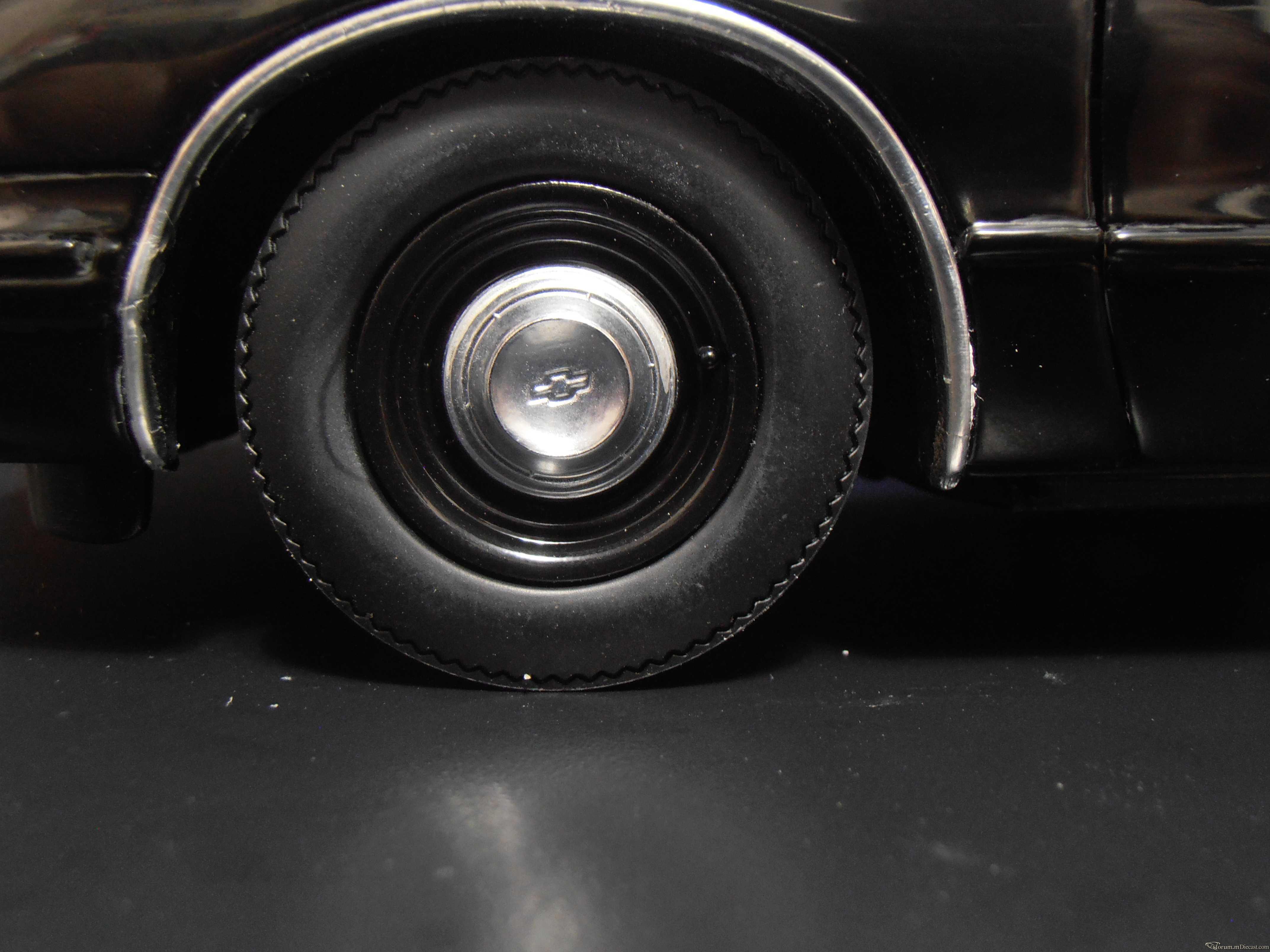

Да,не было задачи ,просто нужно было перекрасить салон и модель,диски это уже я сам придумал сделать съёмные колпаки.

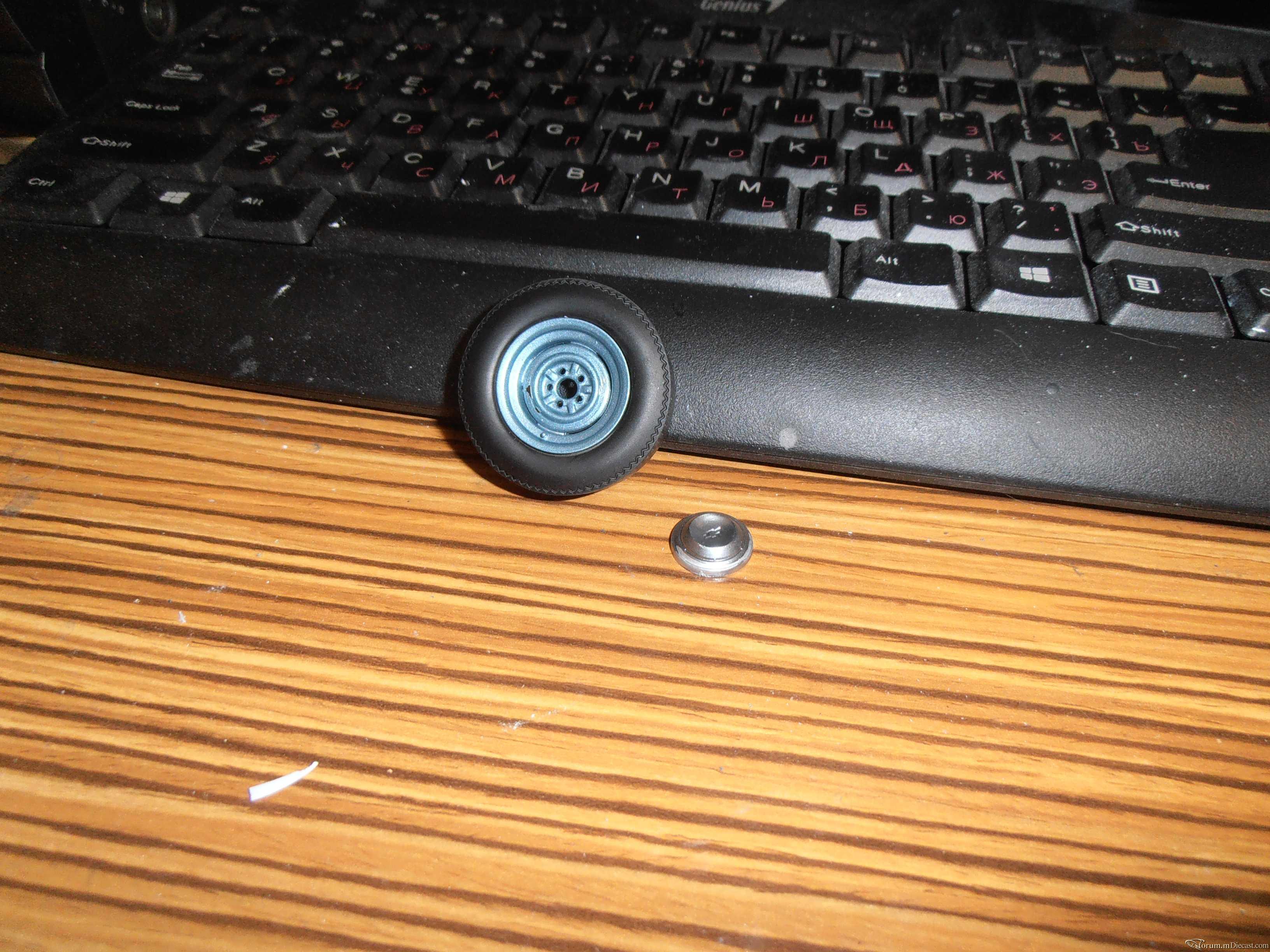

Красиво получилось :thumbsup: :thumbsup: !Колпачки роскошные ! с какой они машины ?
Спасибо,Шевроле нова Acme + мелкие магнитики 2мм
https://www.ebay.com/itm/GMP-18832-1-18-DOG-DISH-FROM-THE-NOVA-YENKO-WHEEL-TIRE-SET-OF-4-/282275398867?epid=925481319&hash=item41b8ecc4d3:g:d28AAOSwEzxYRiJl

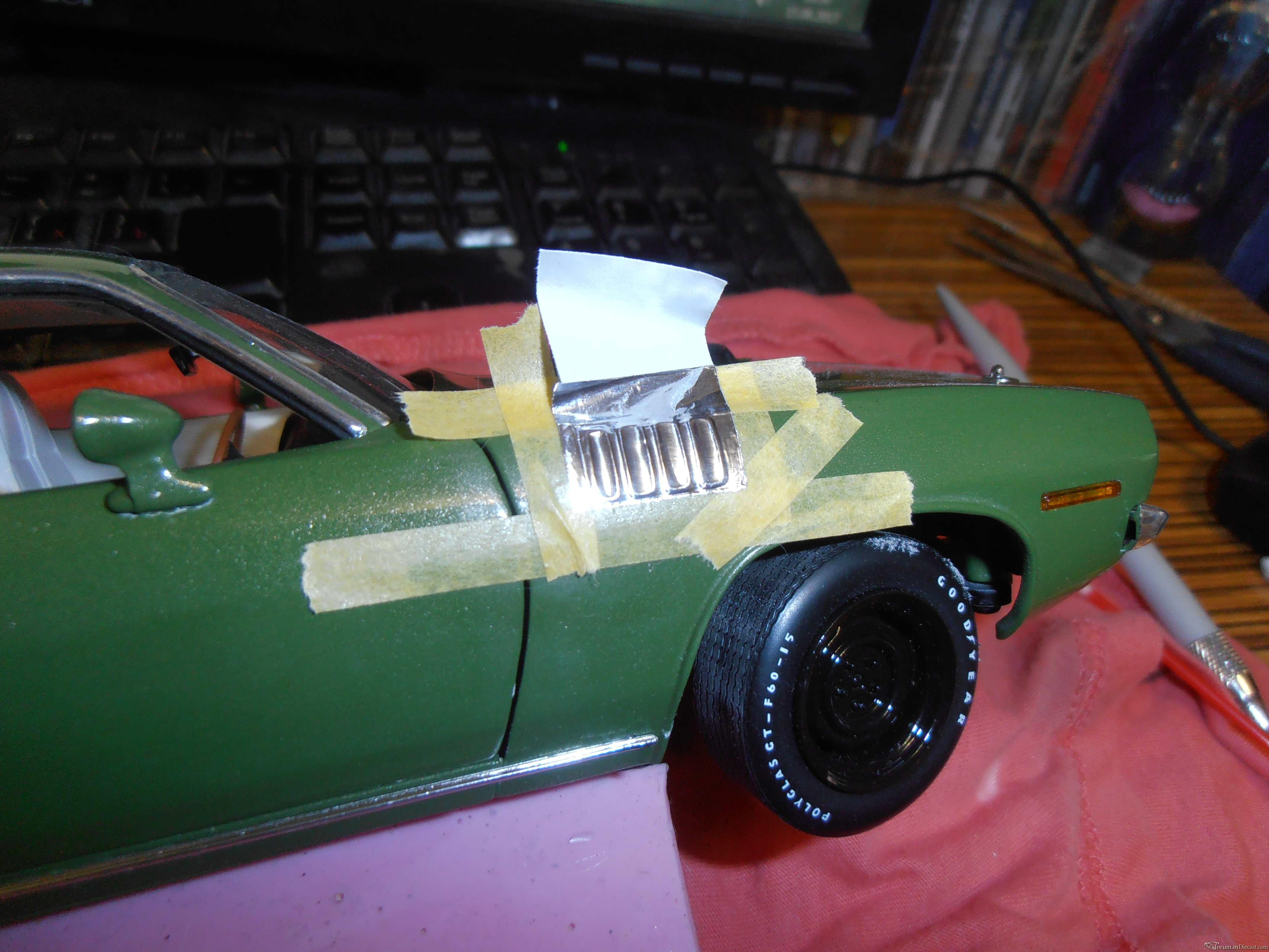

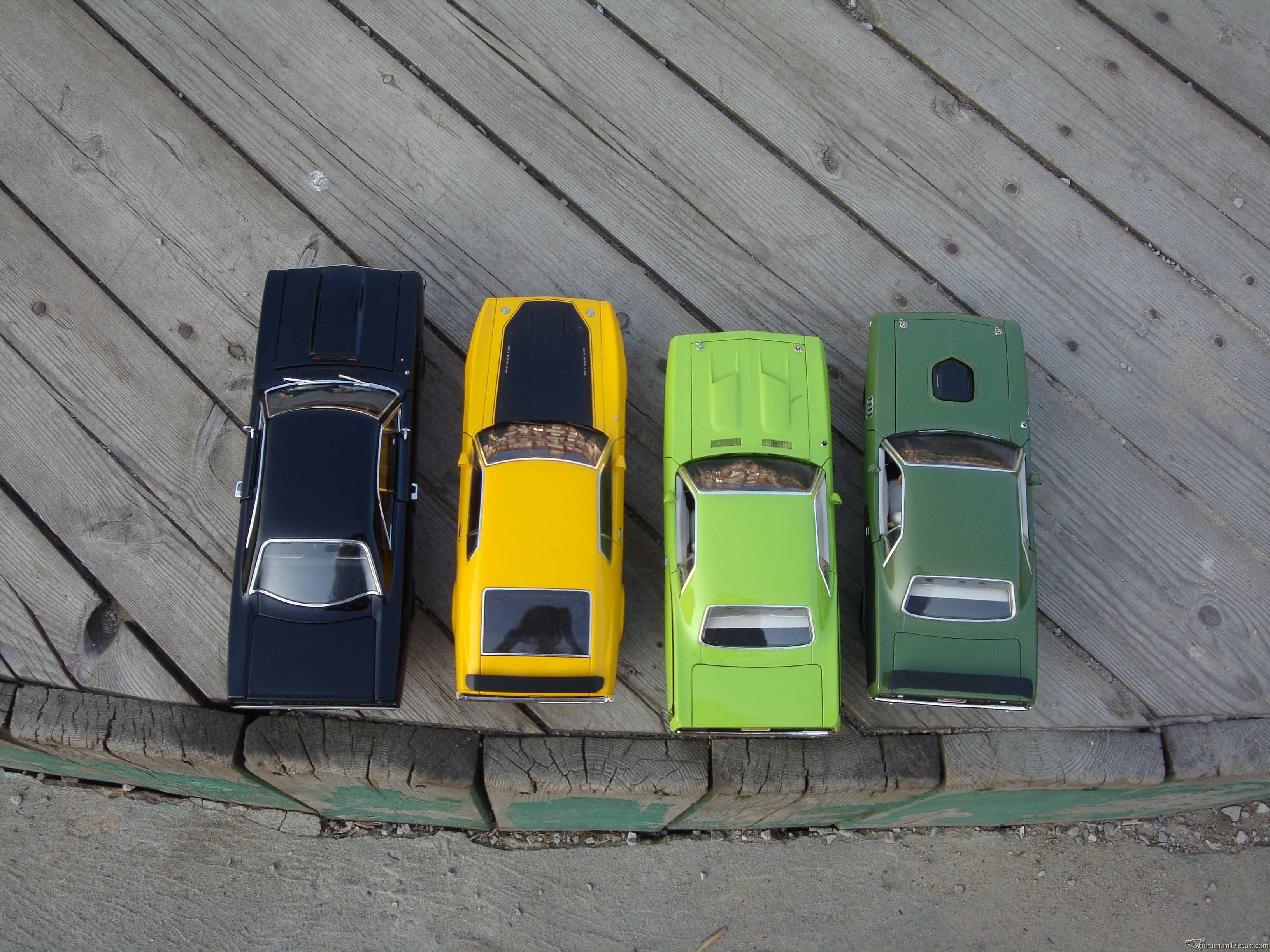

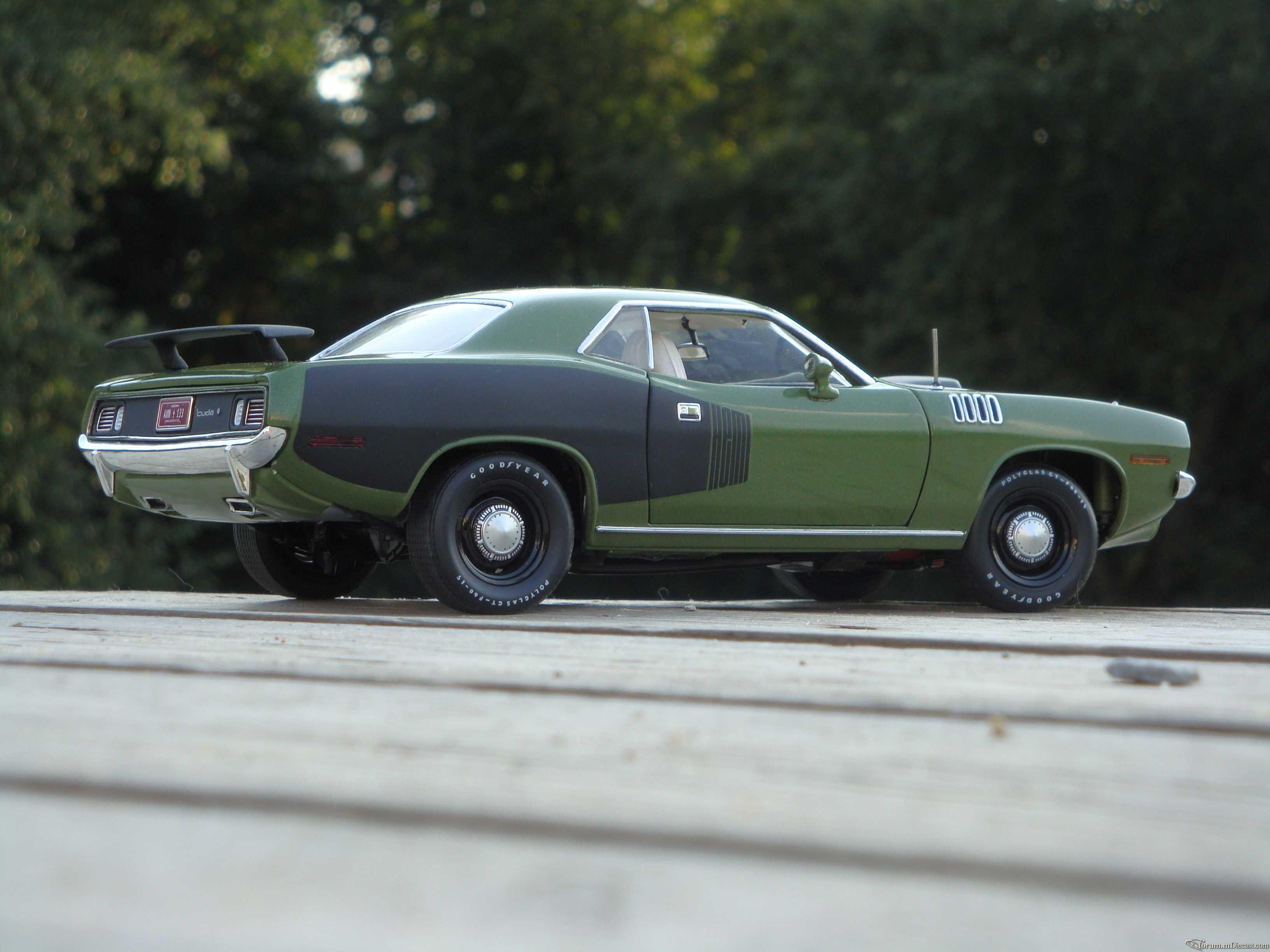

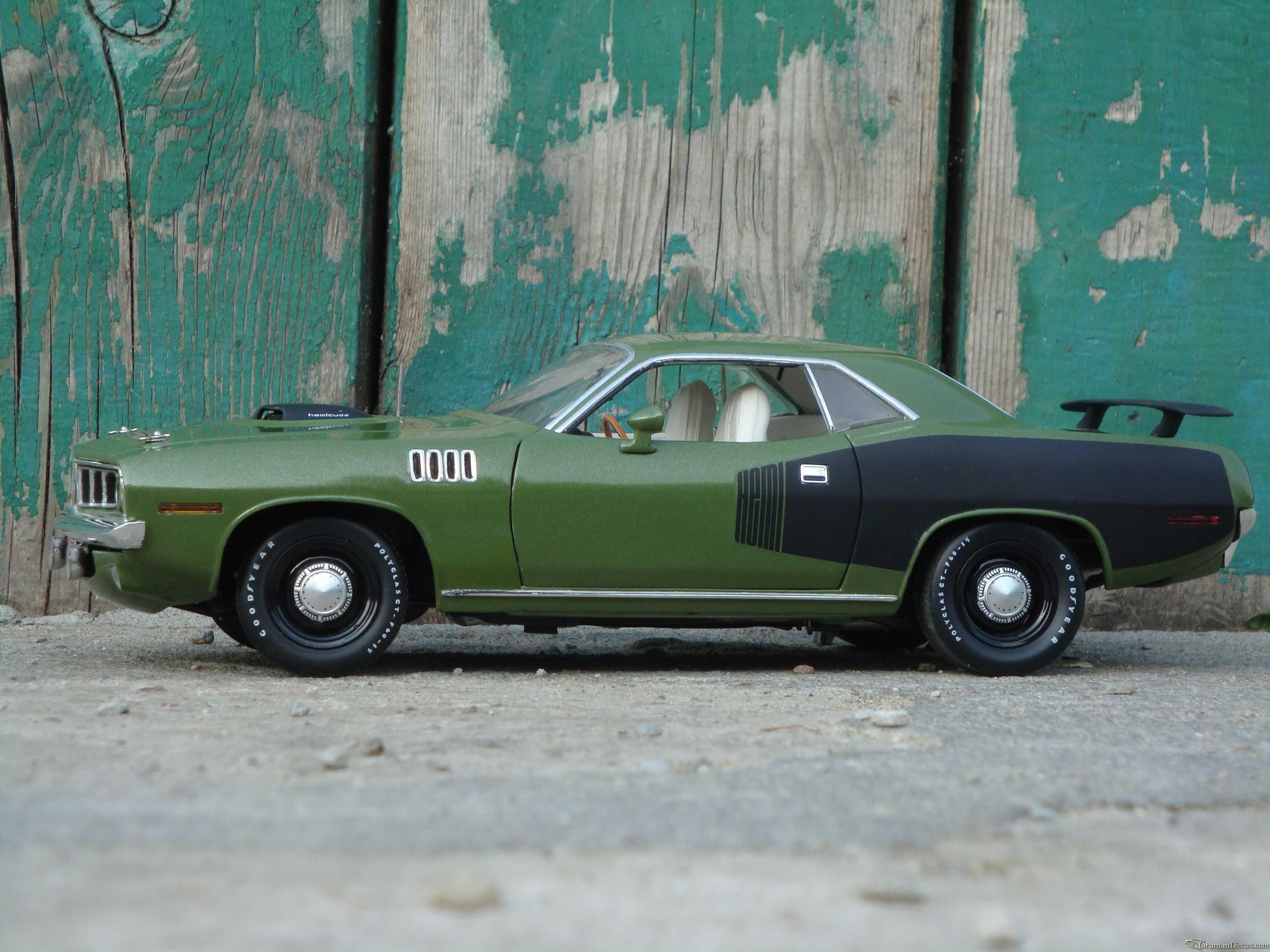

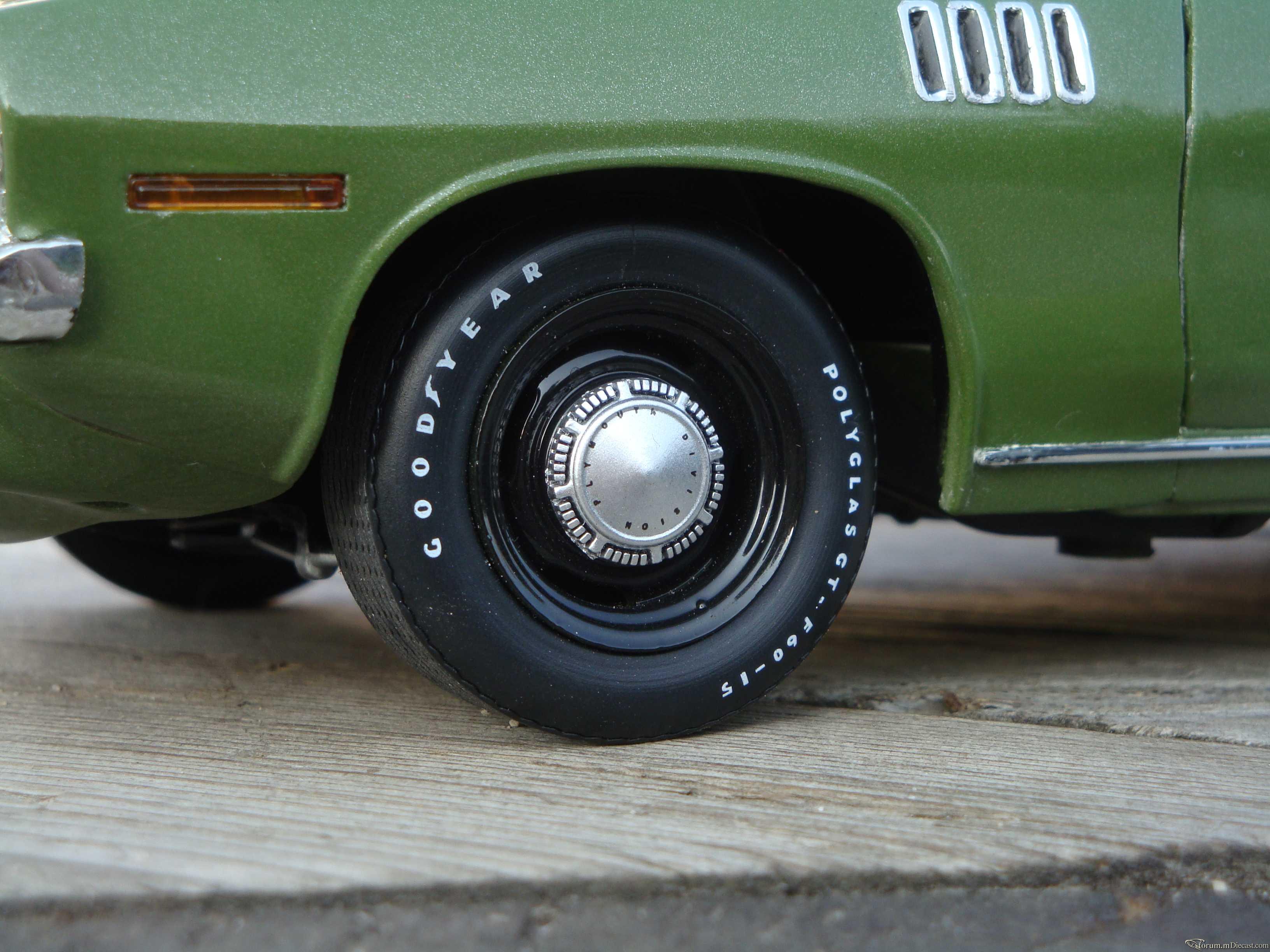

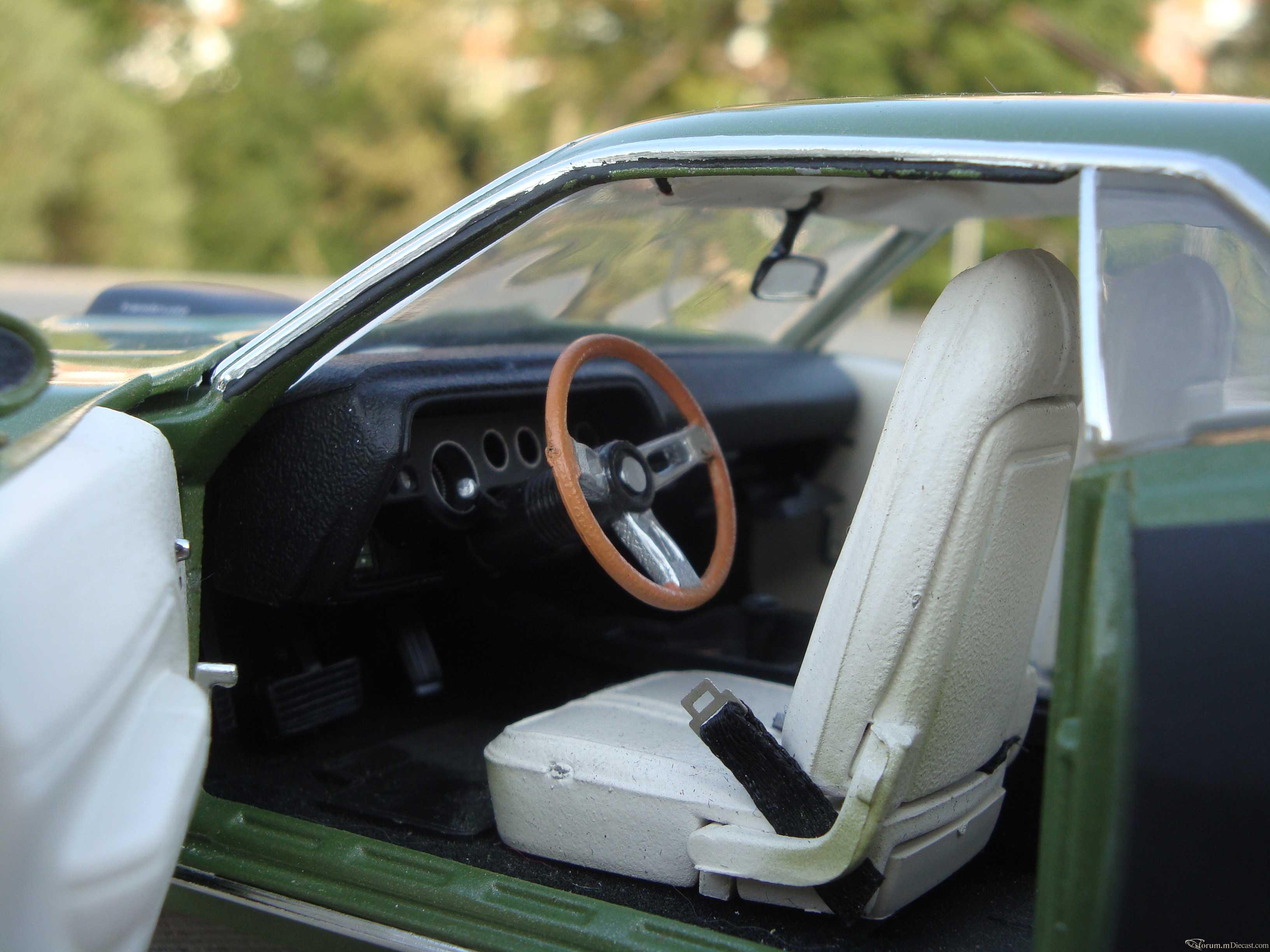

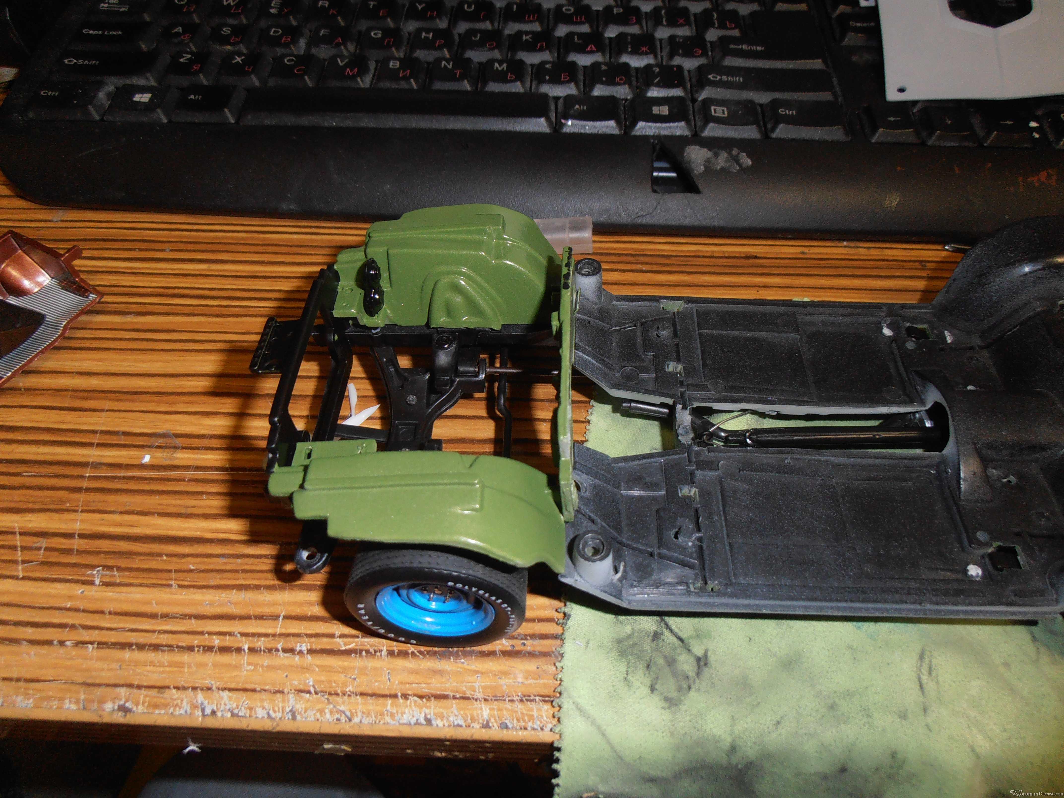

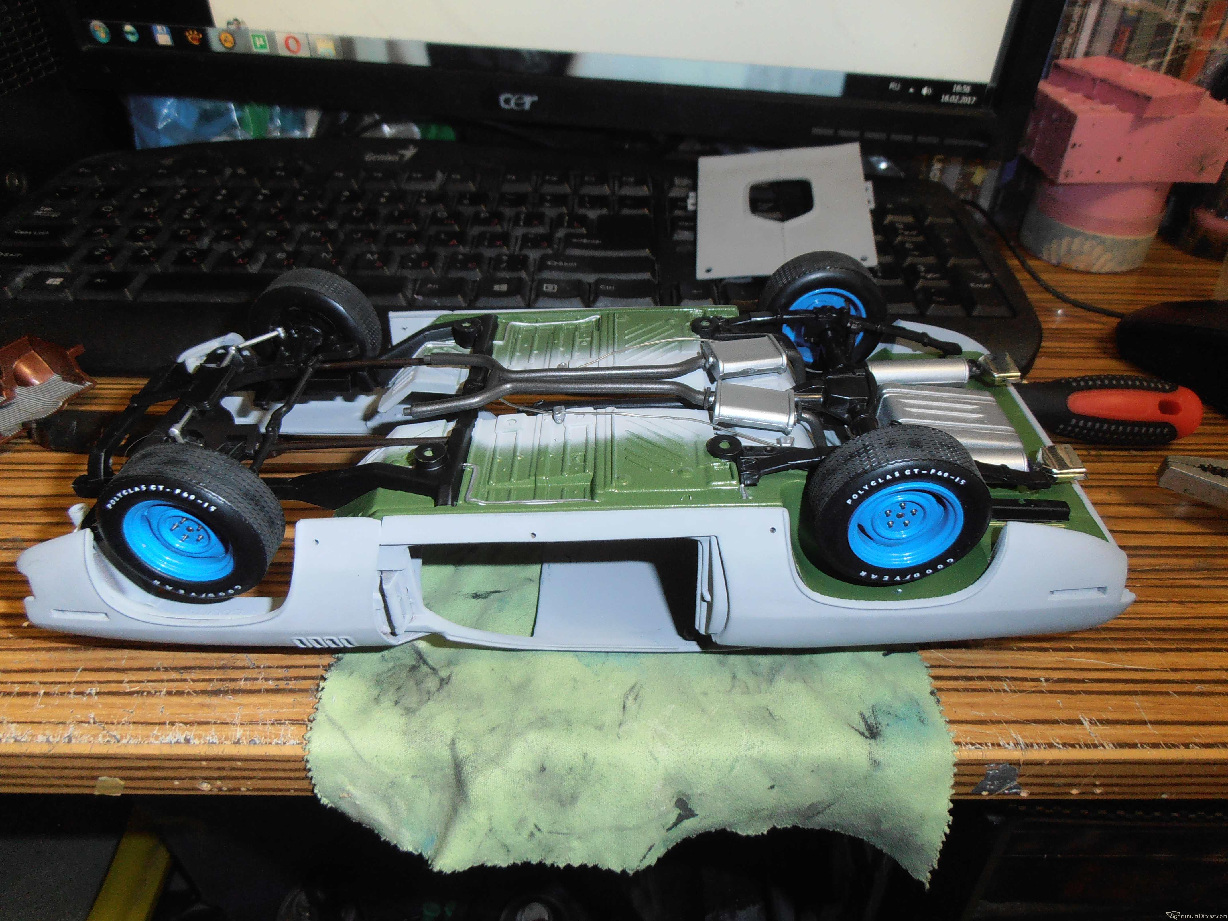

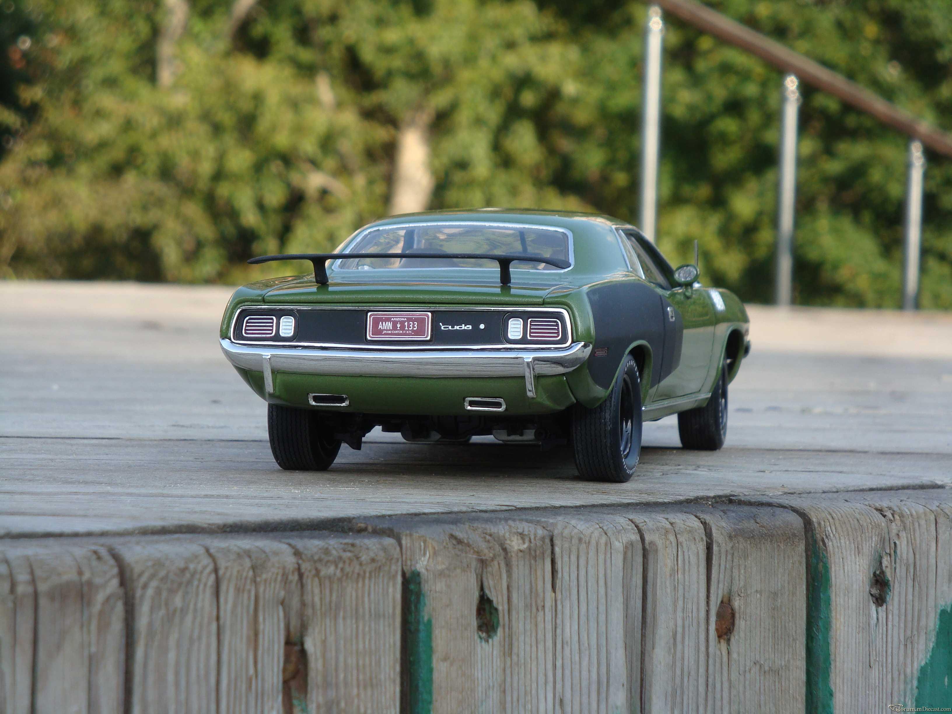

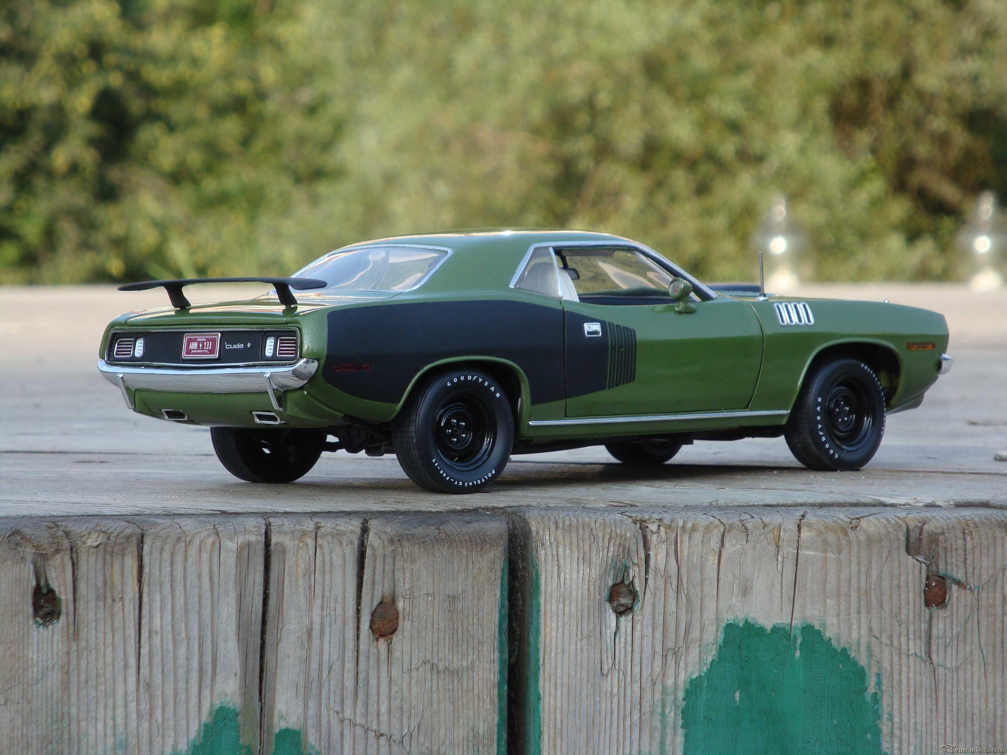

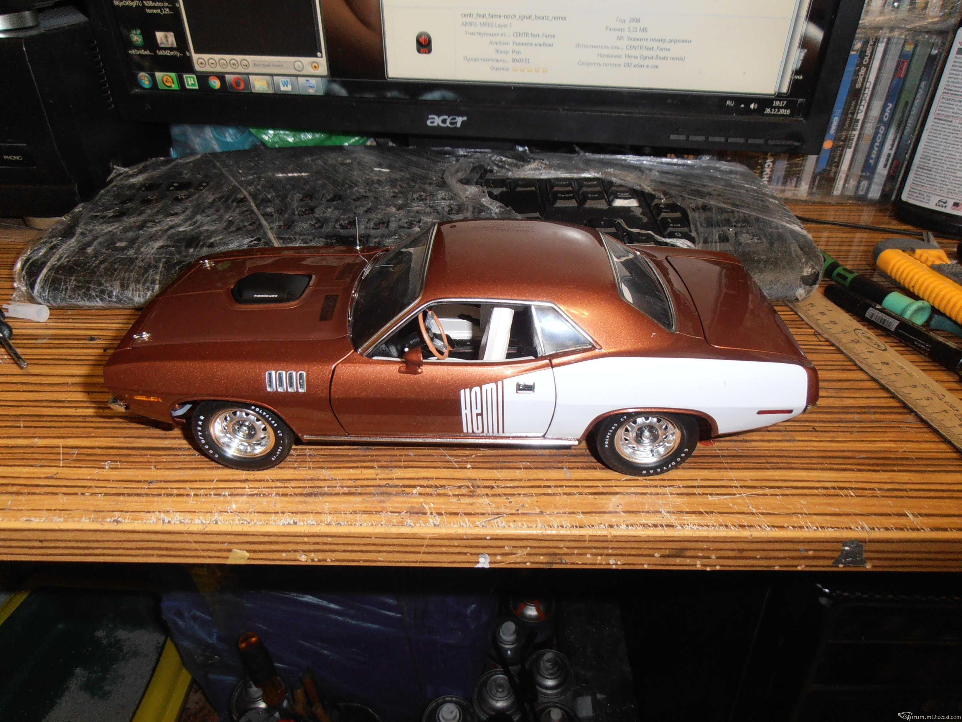

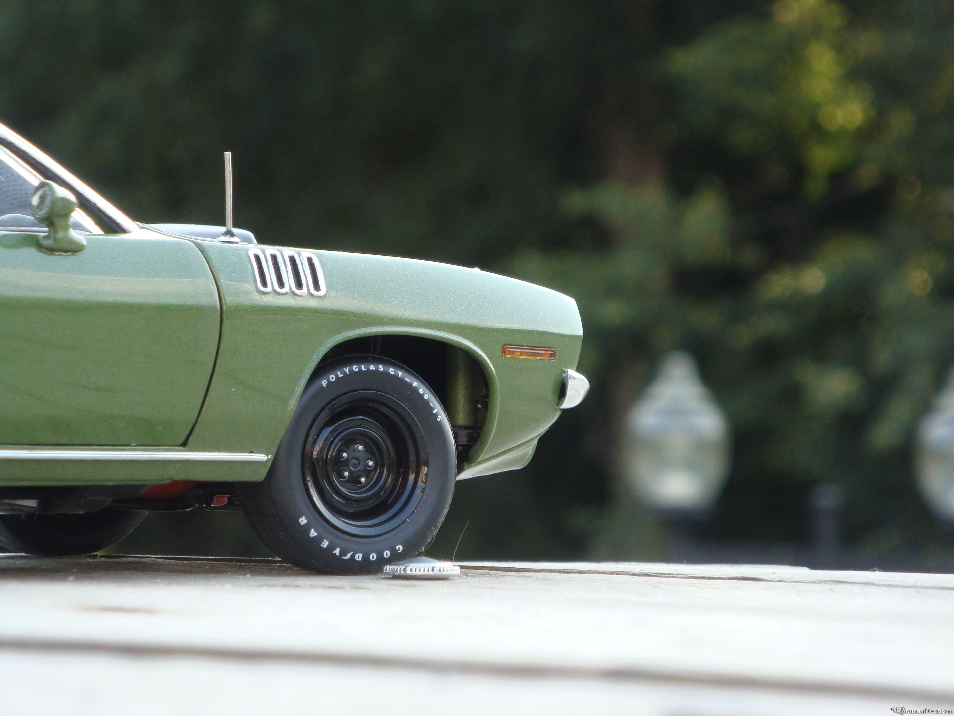

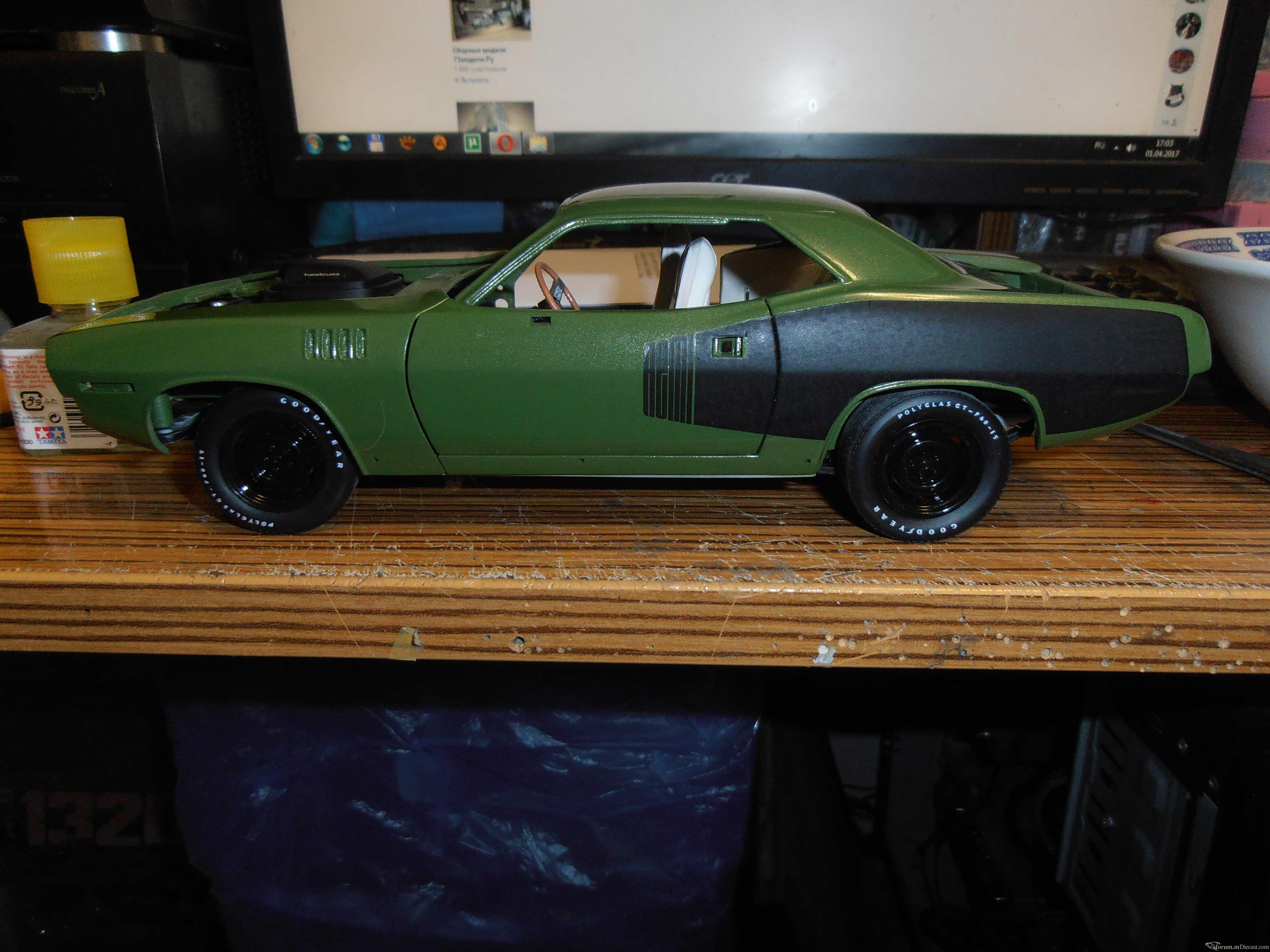

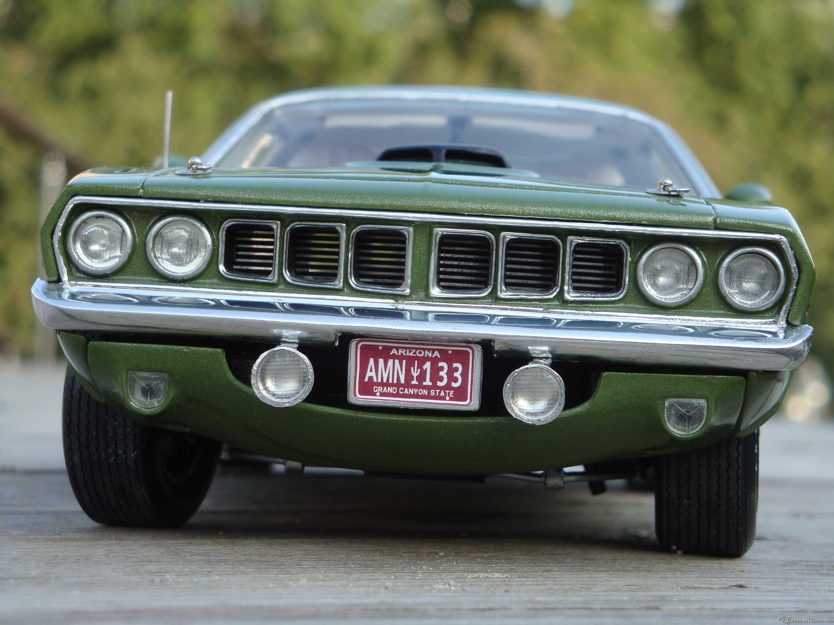

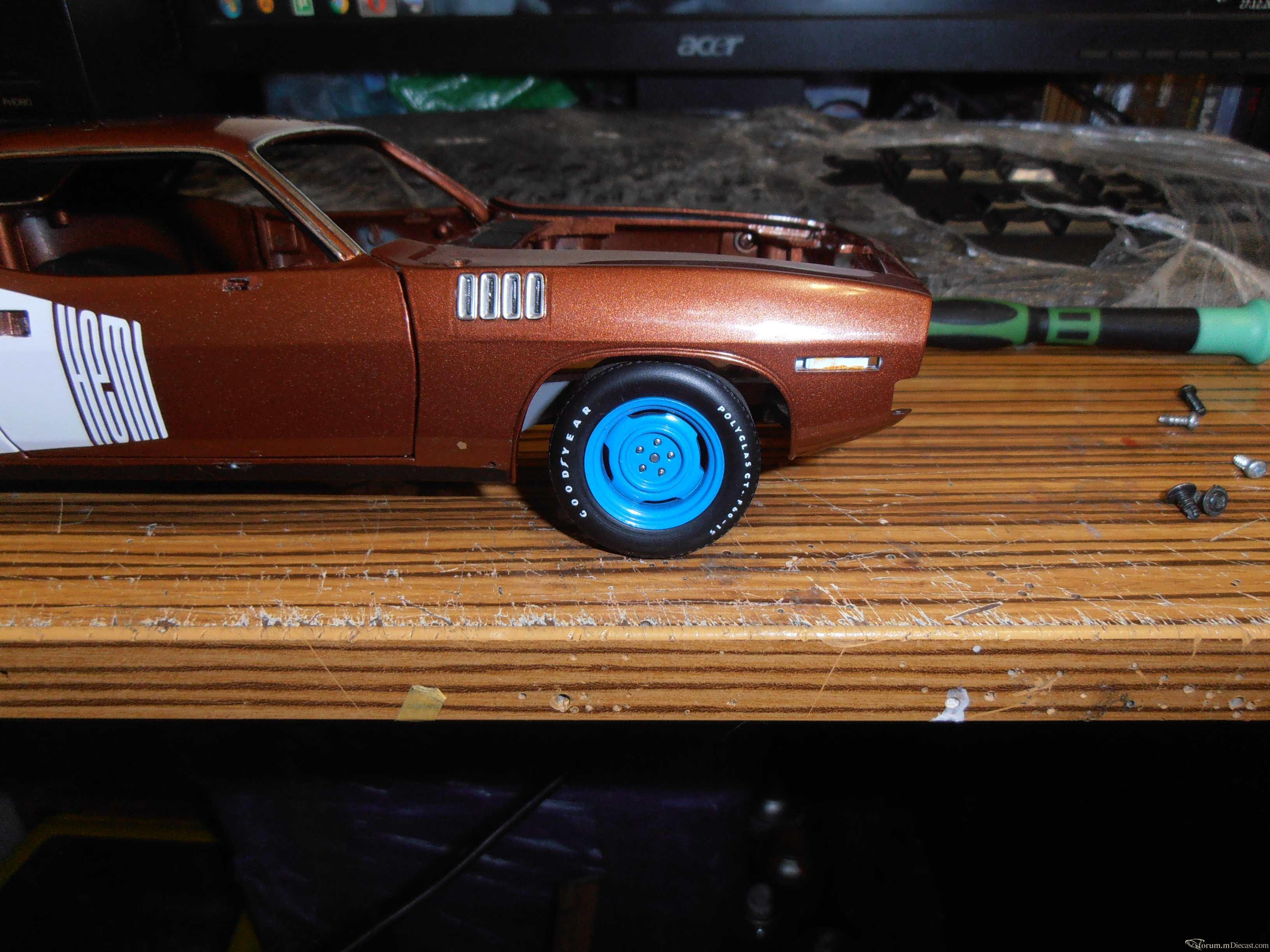

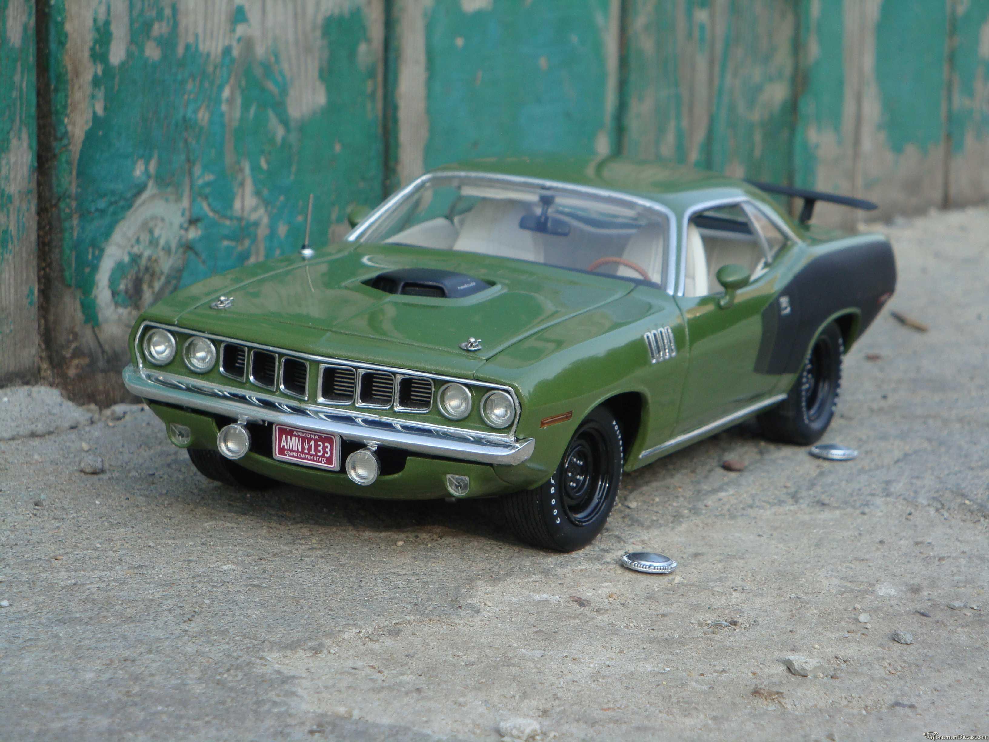

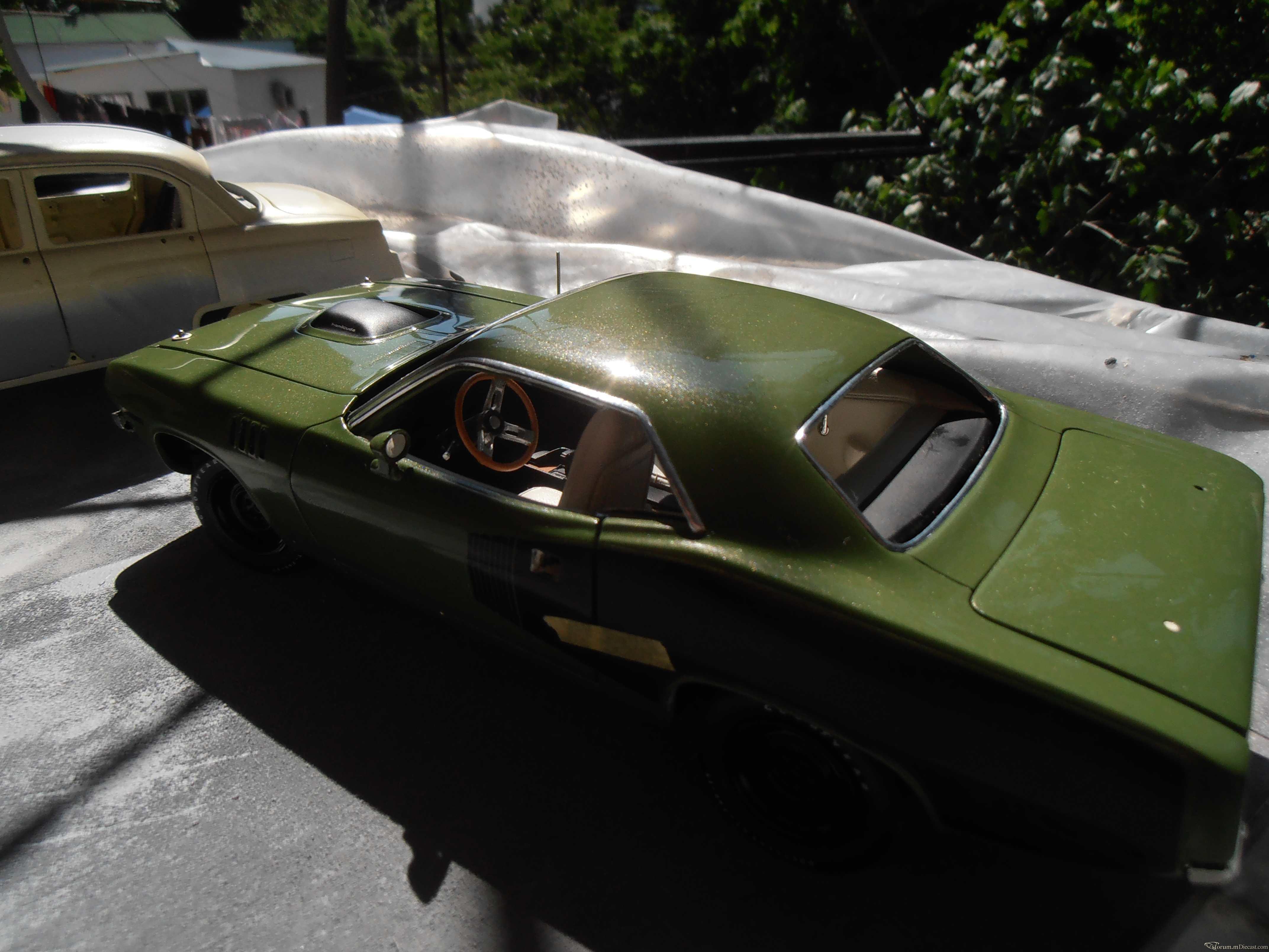

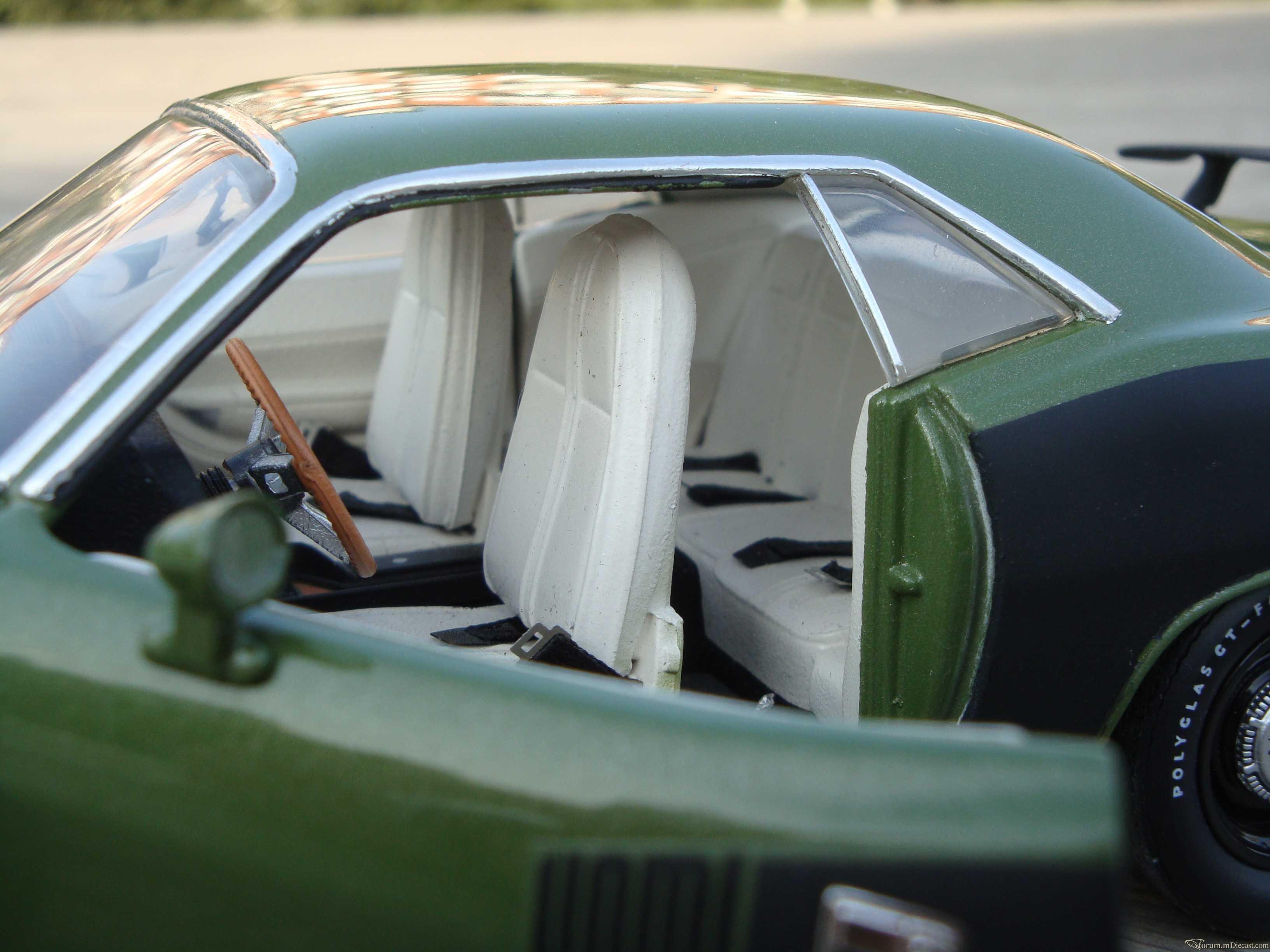

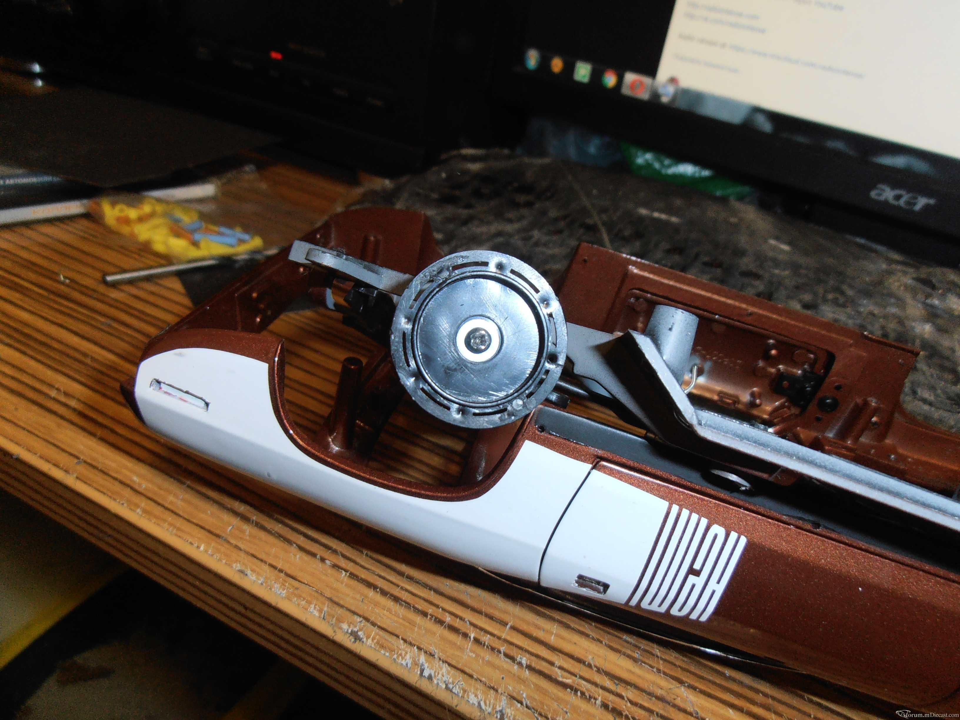

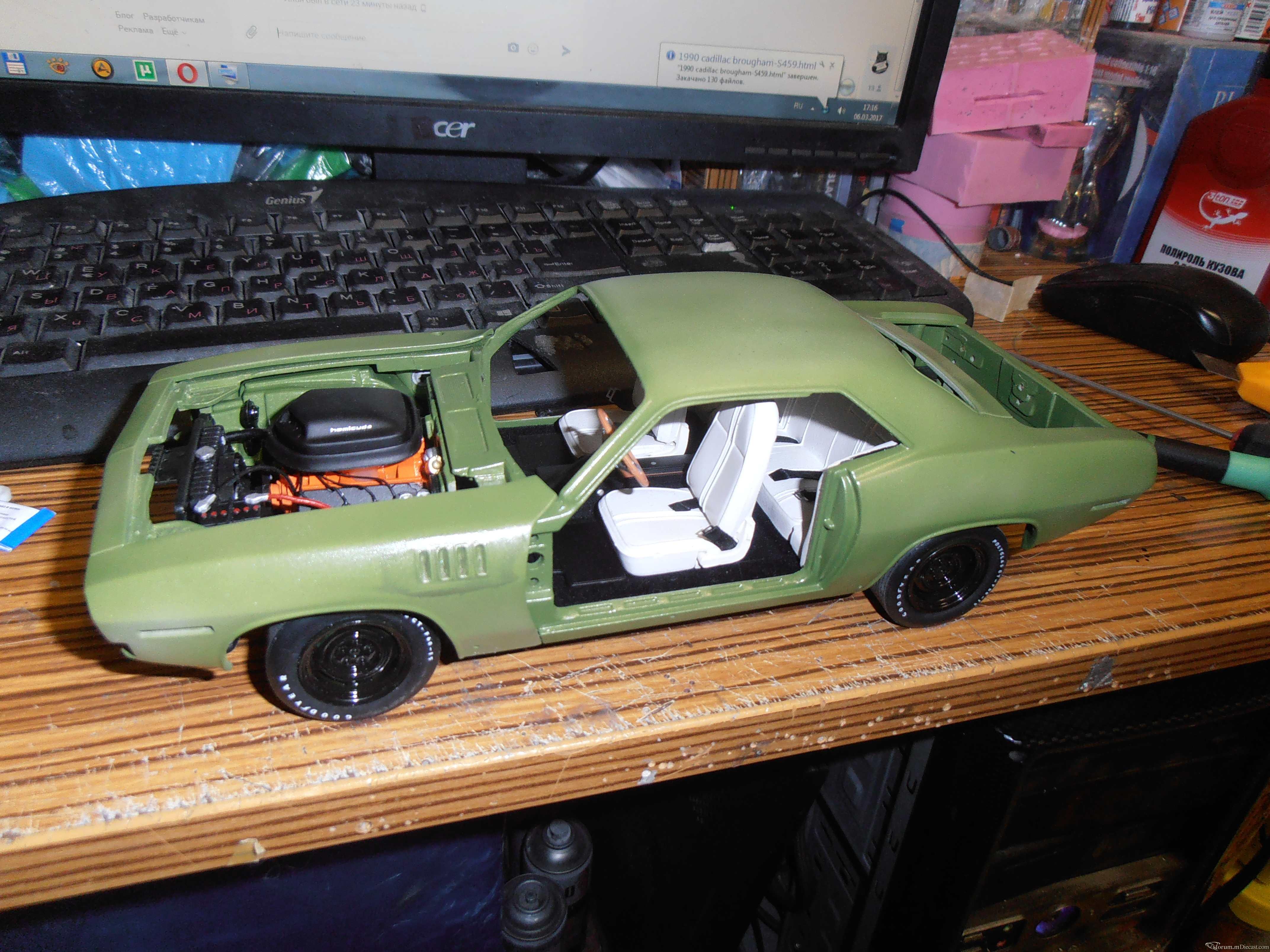

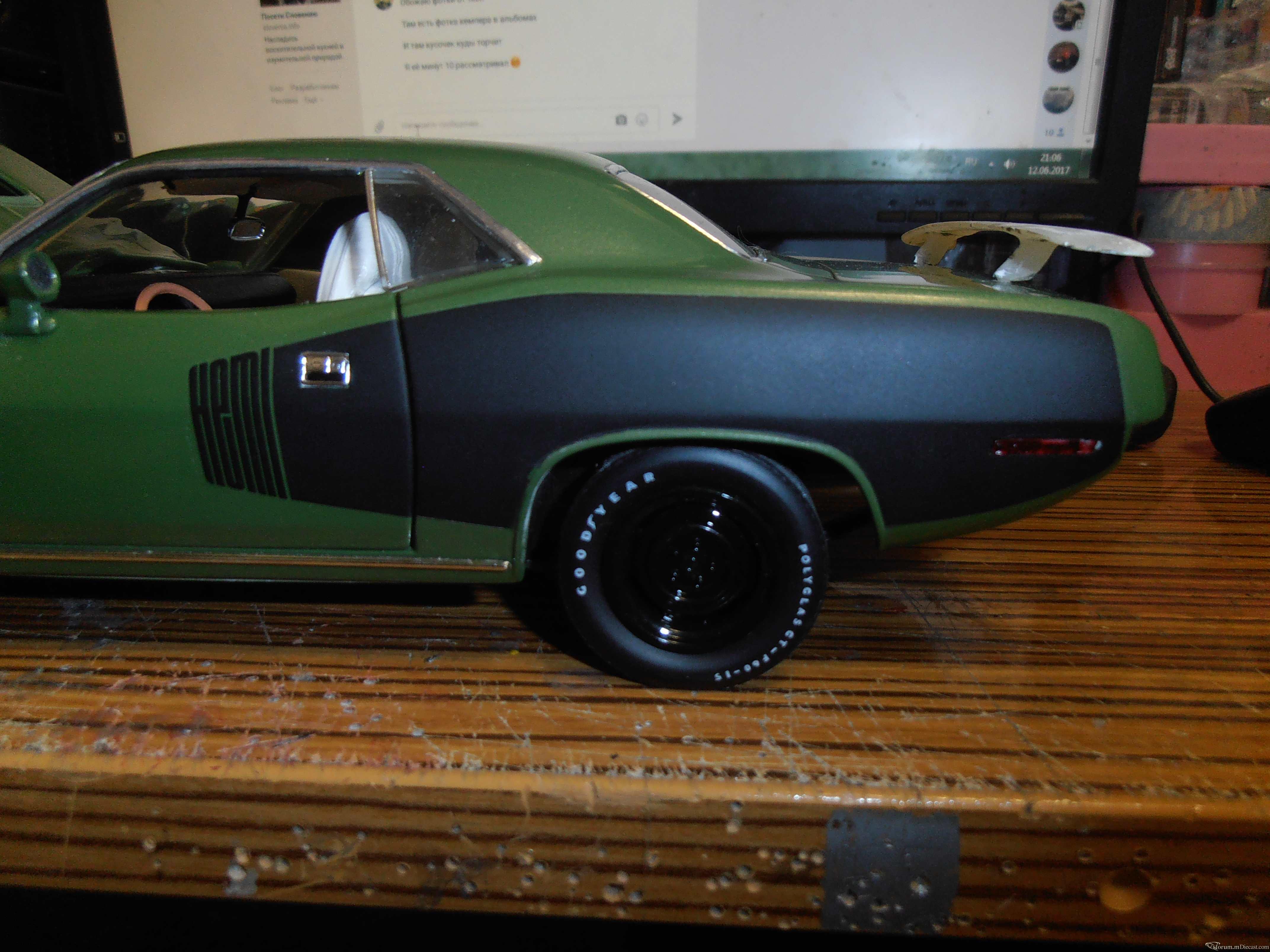

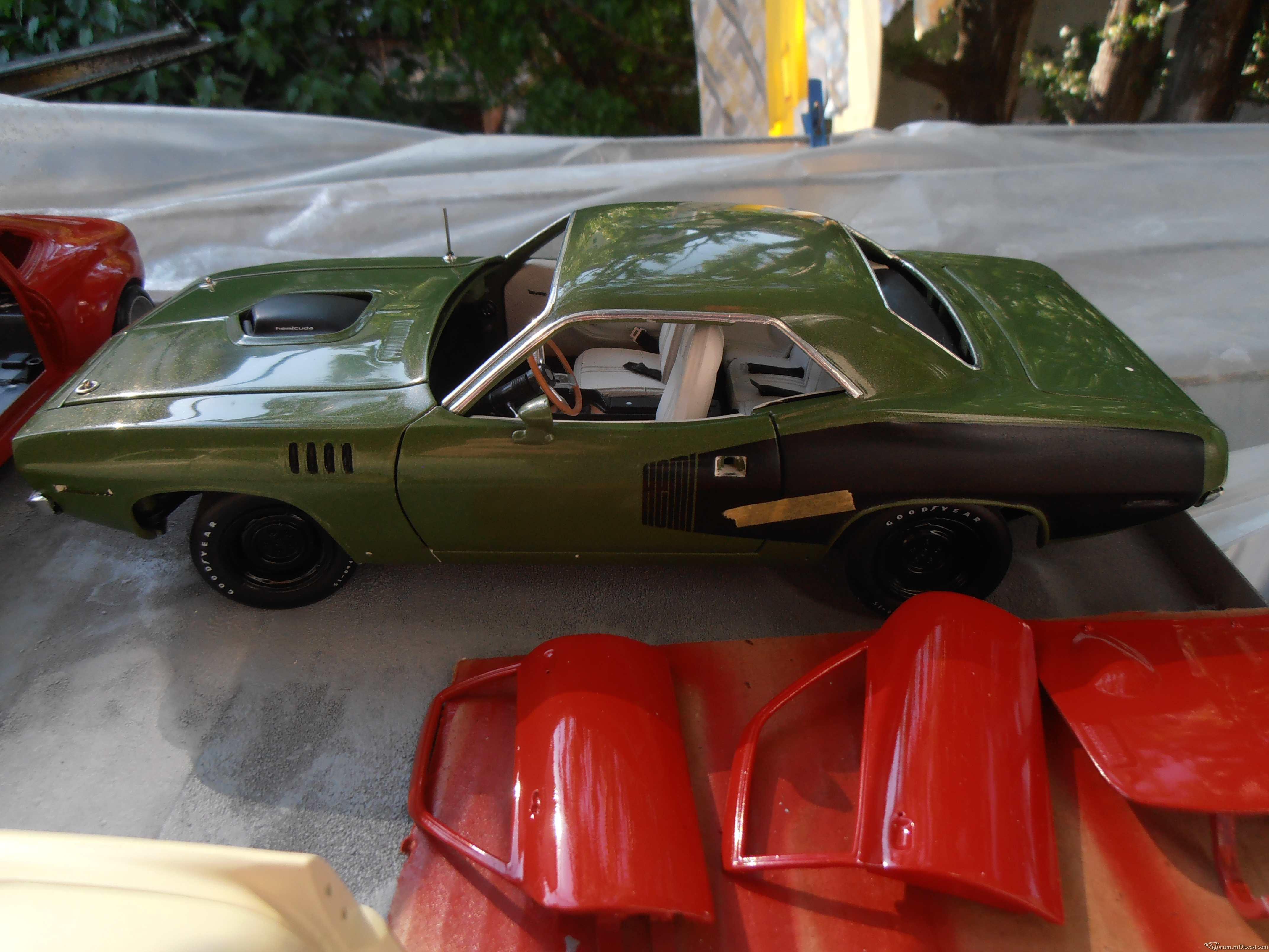

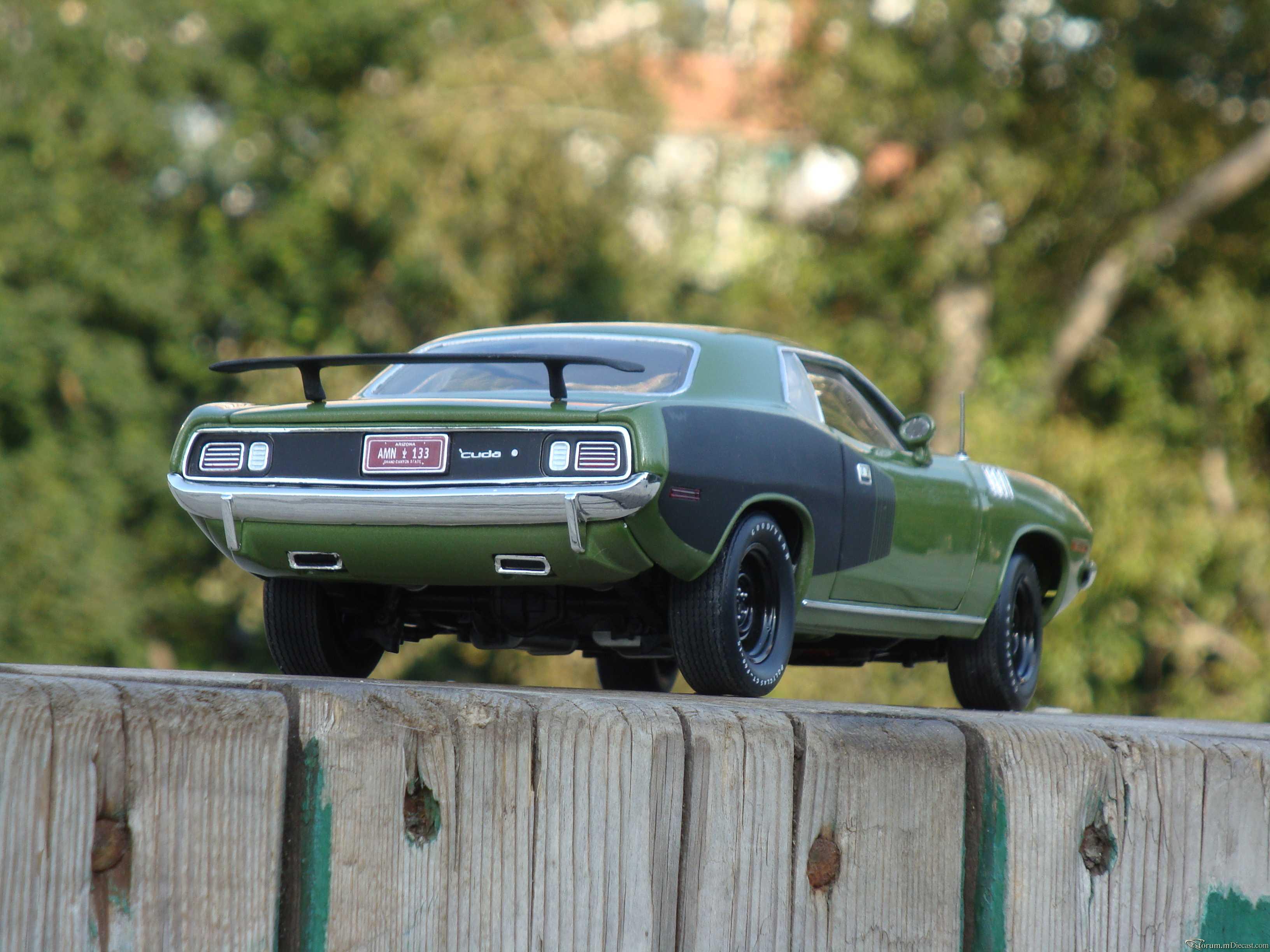

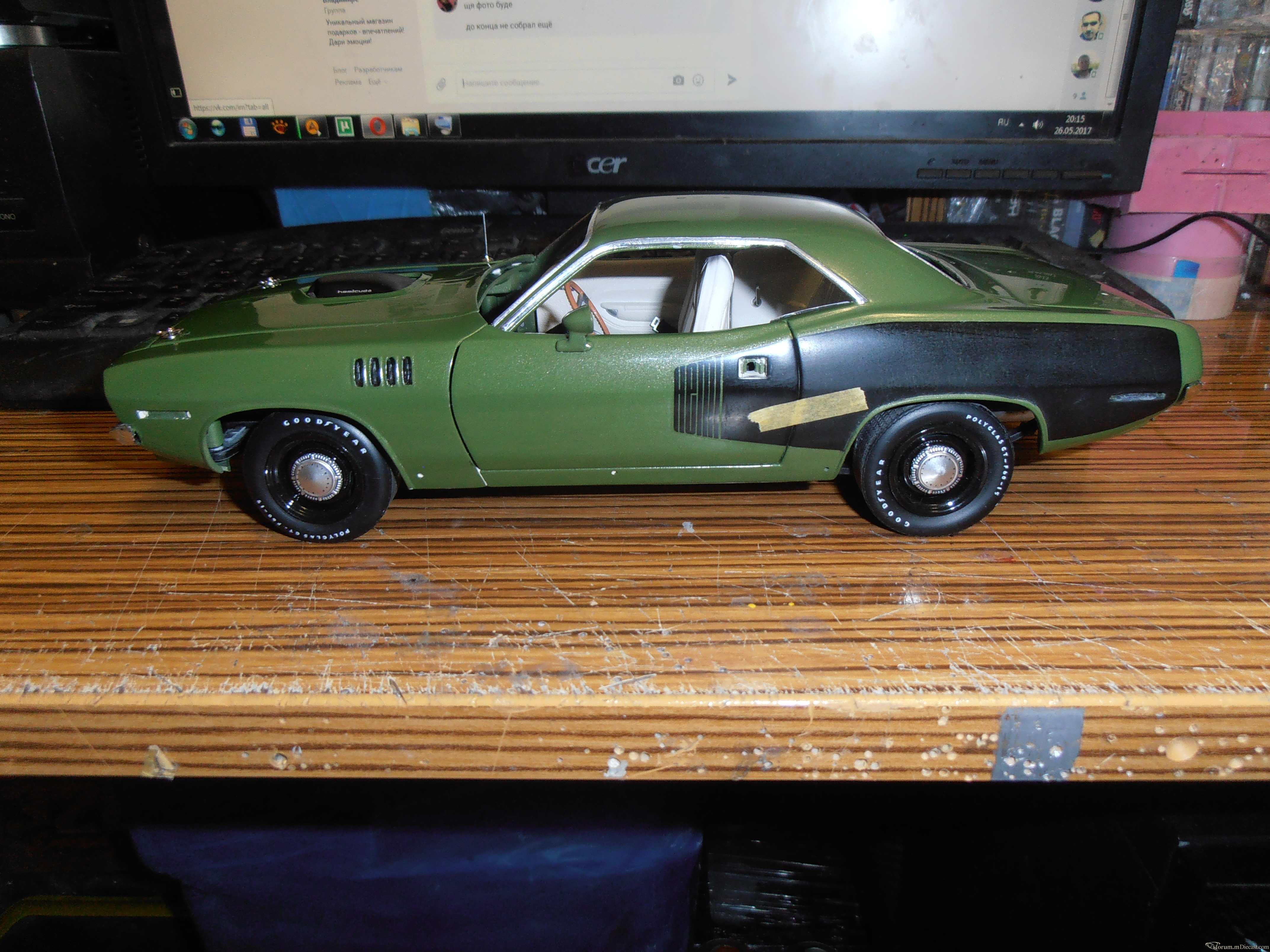

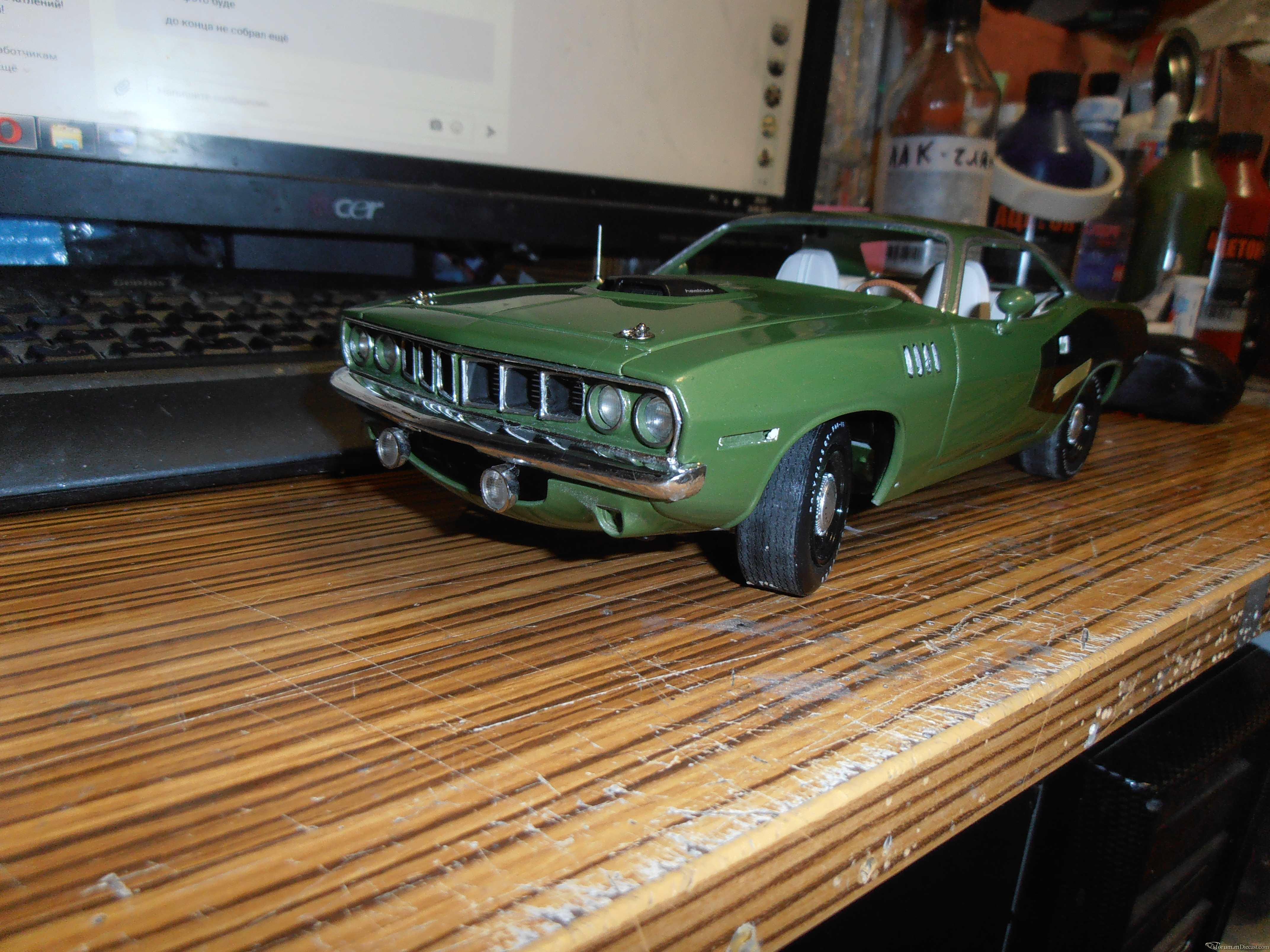

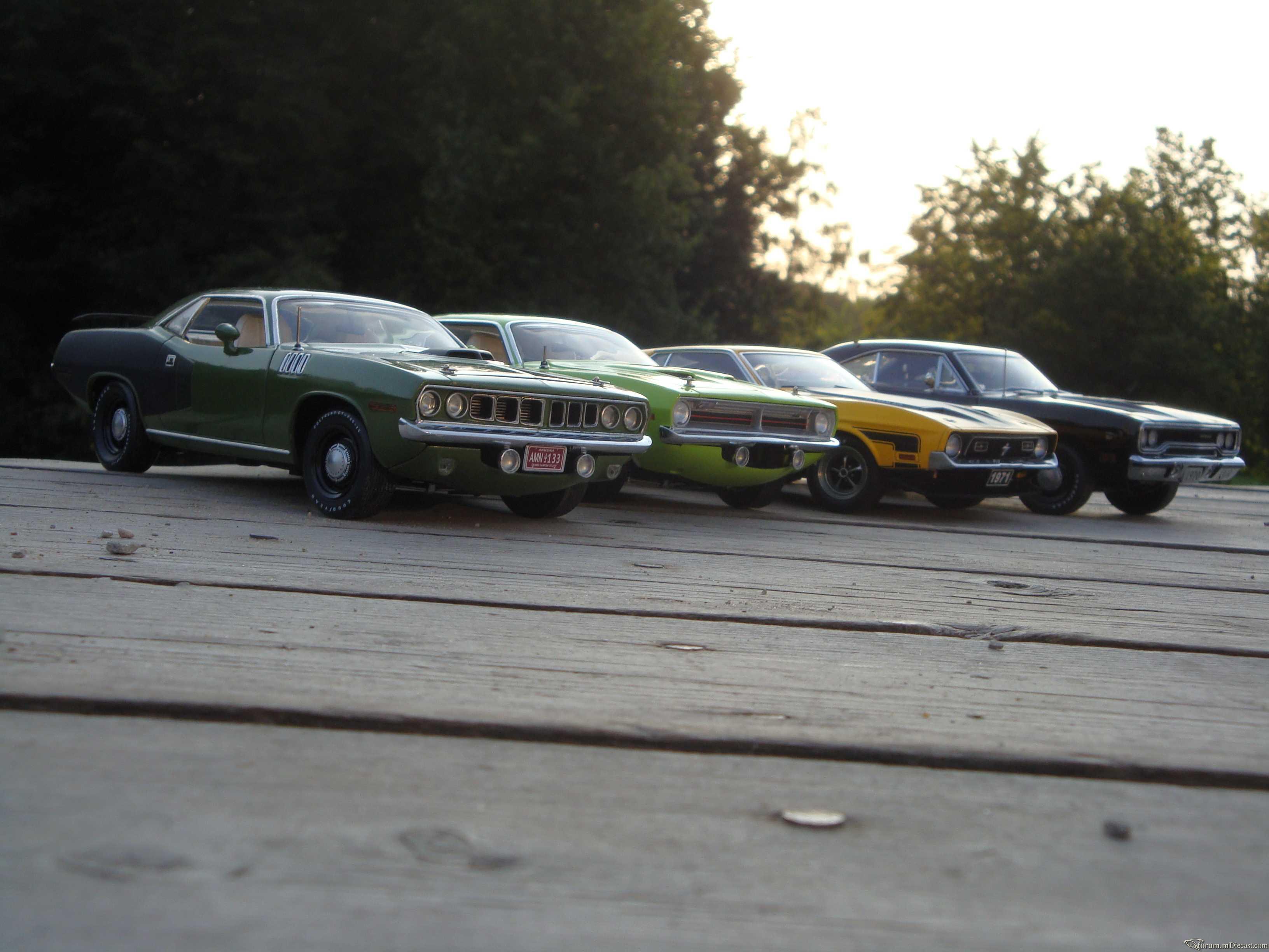

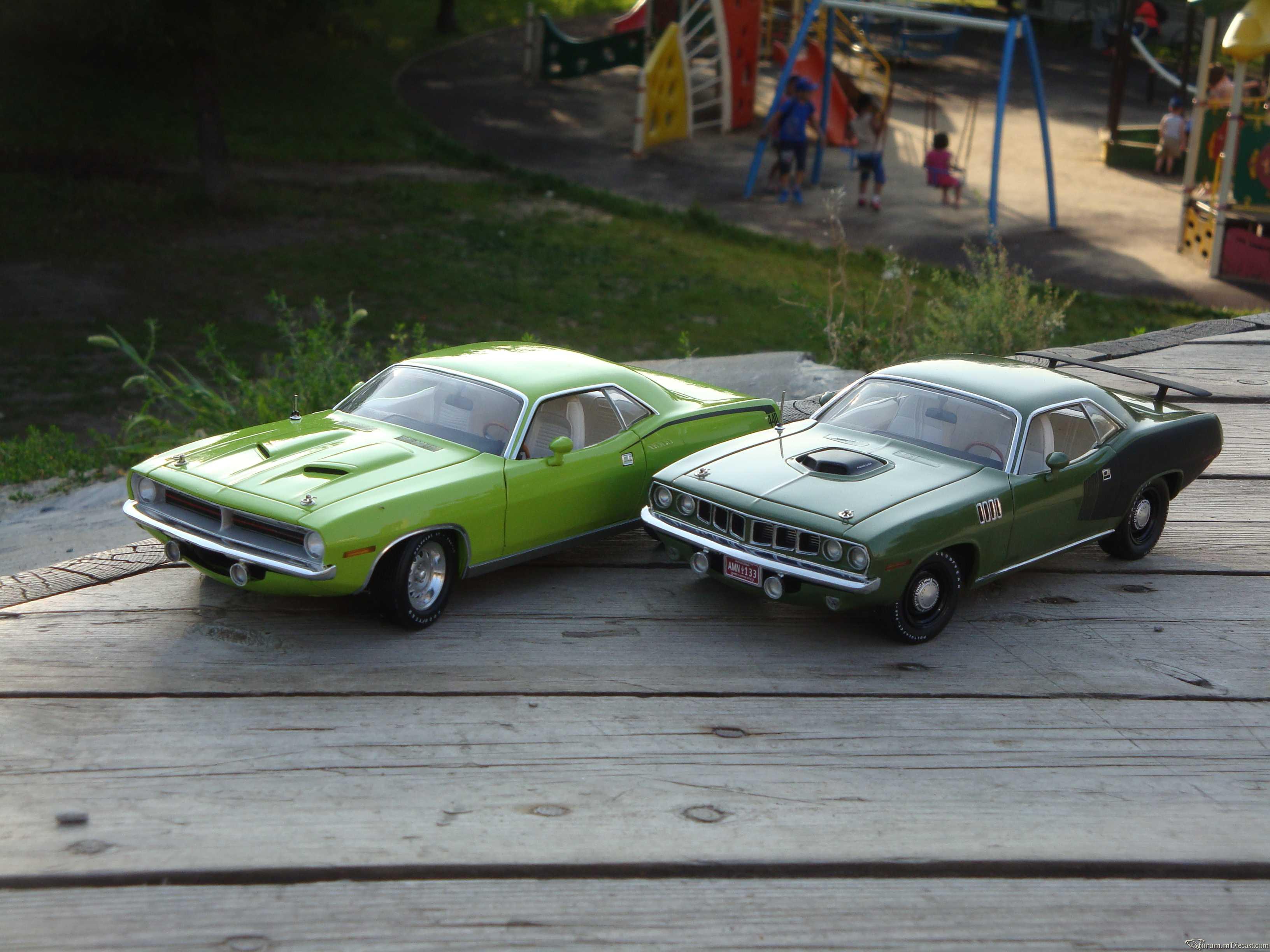

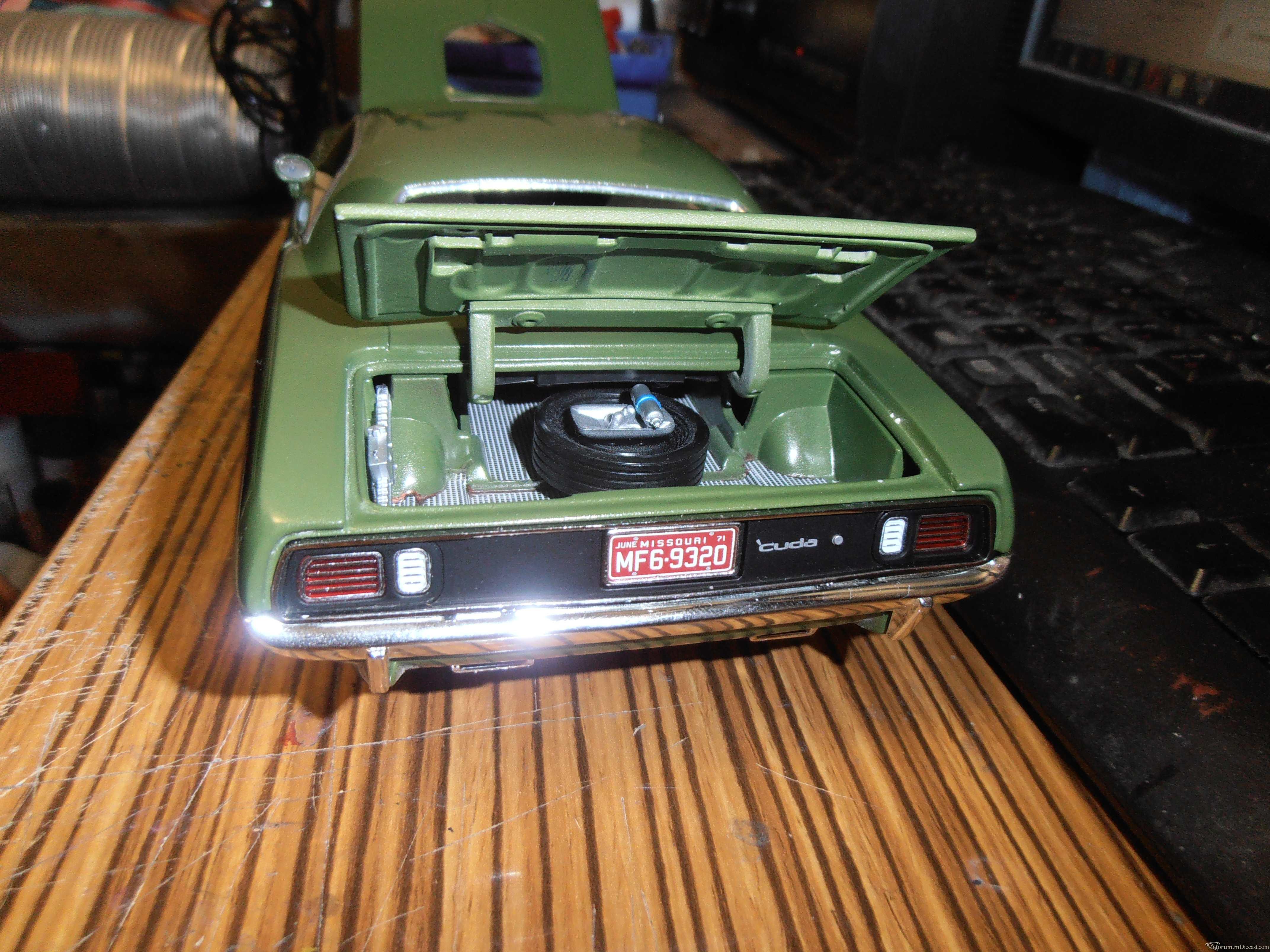

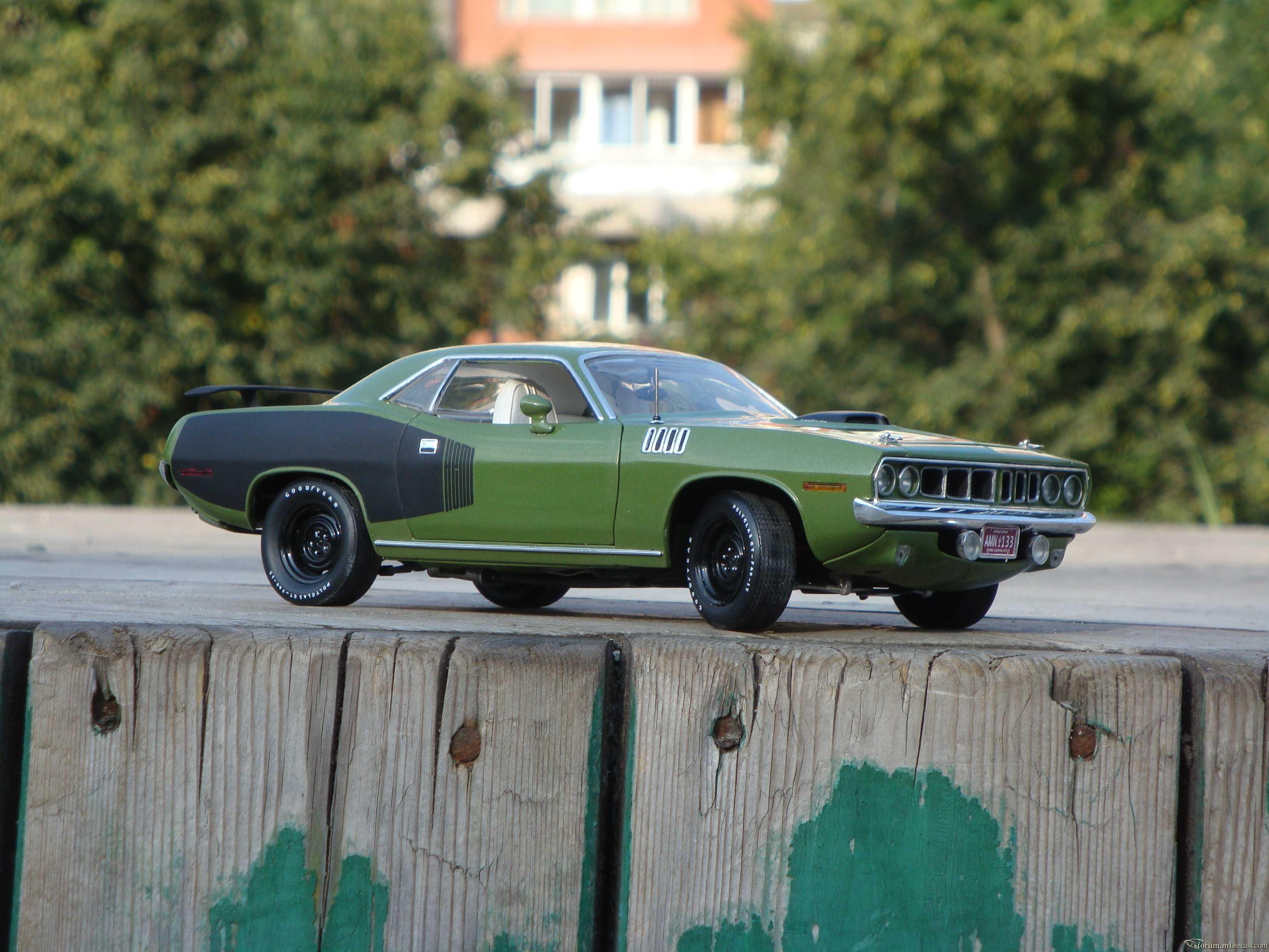

1971 Plymouth Cuda Highway 61 1/18

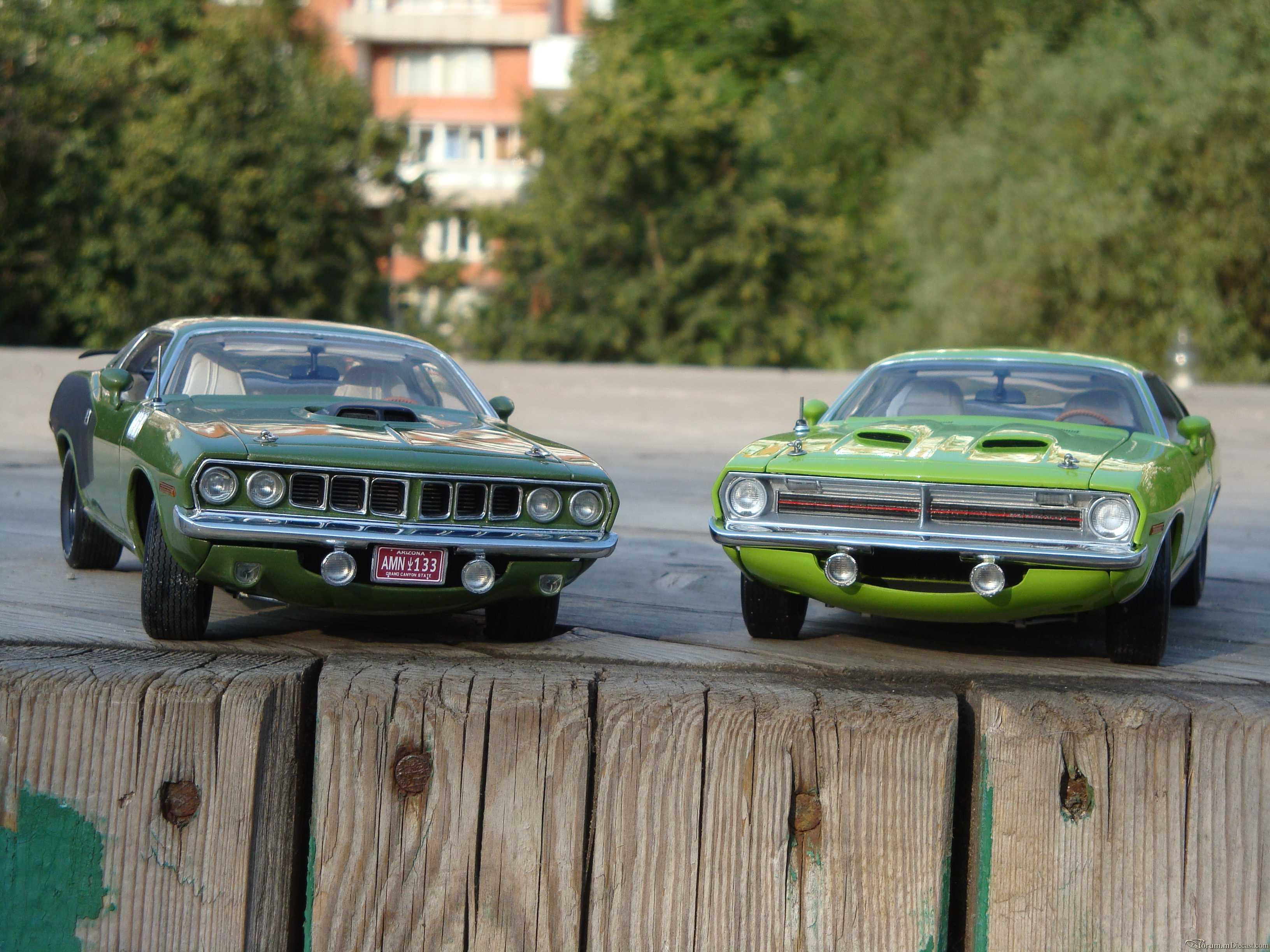

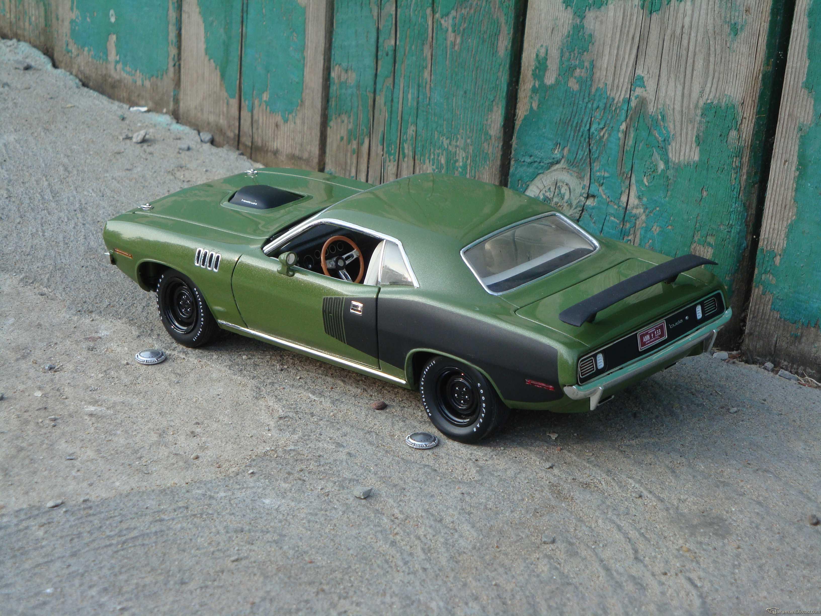

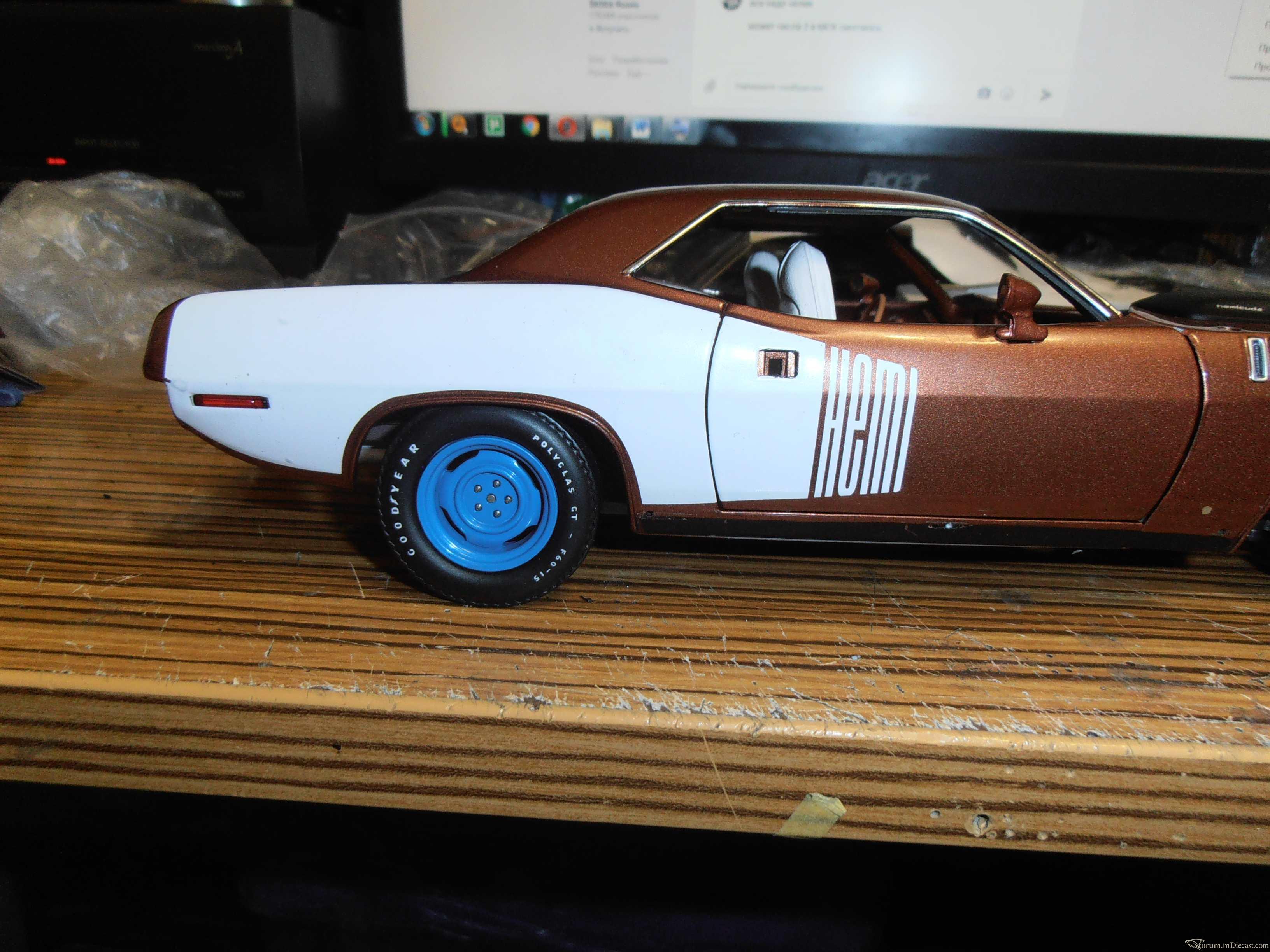

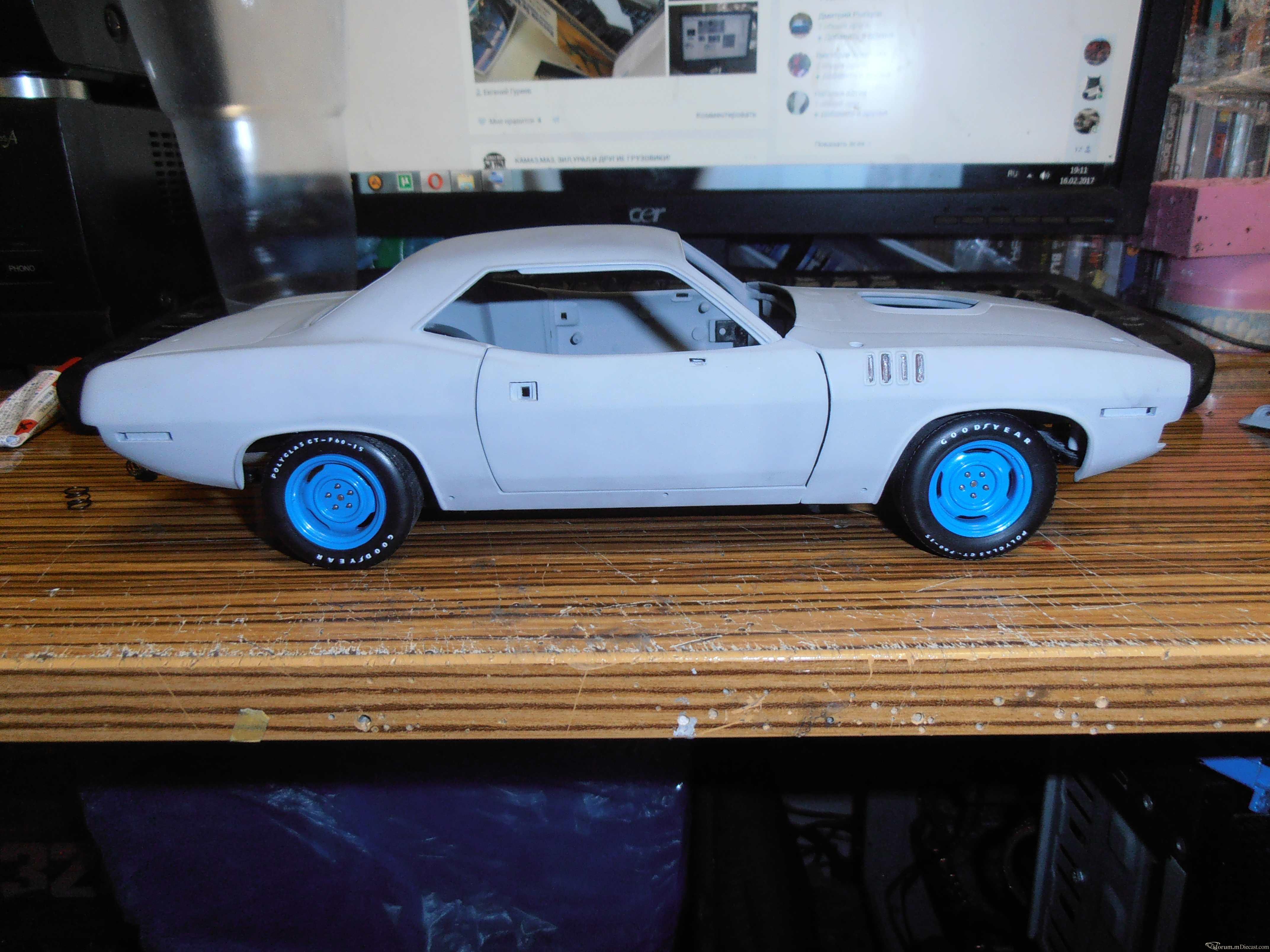

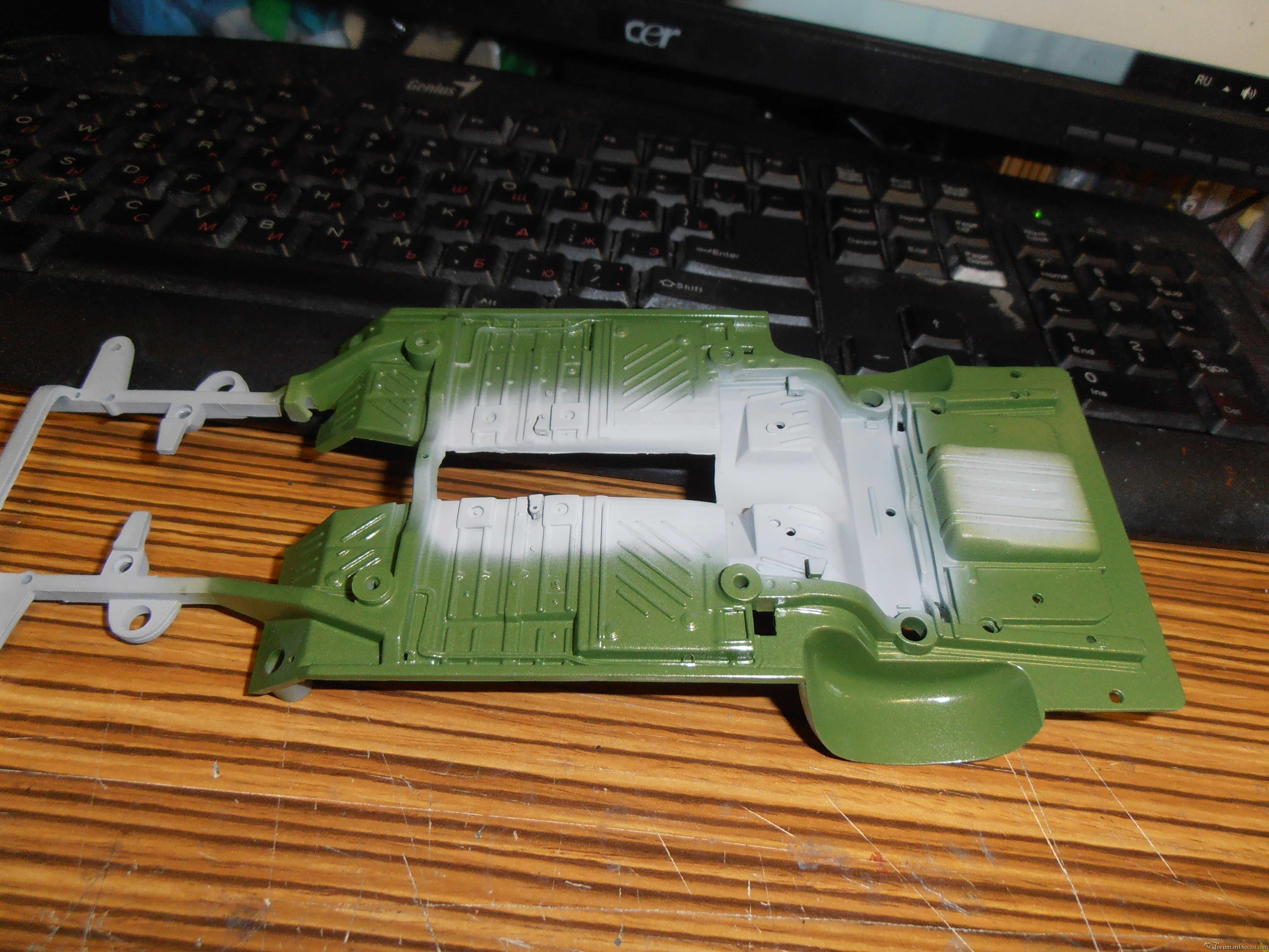

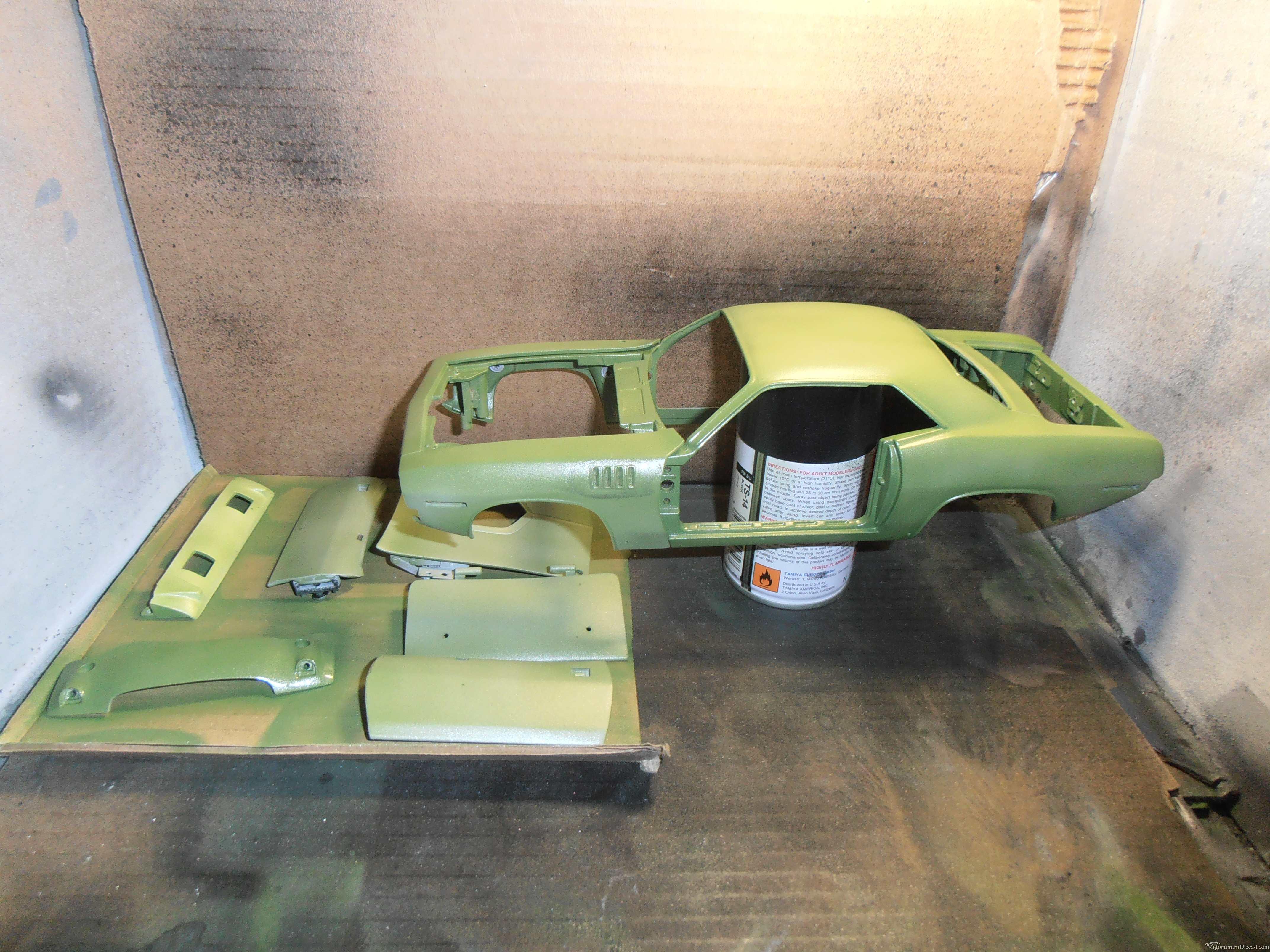

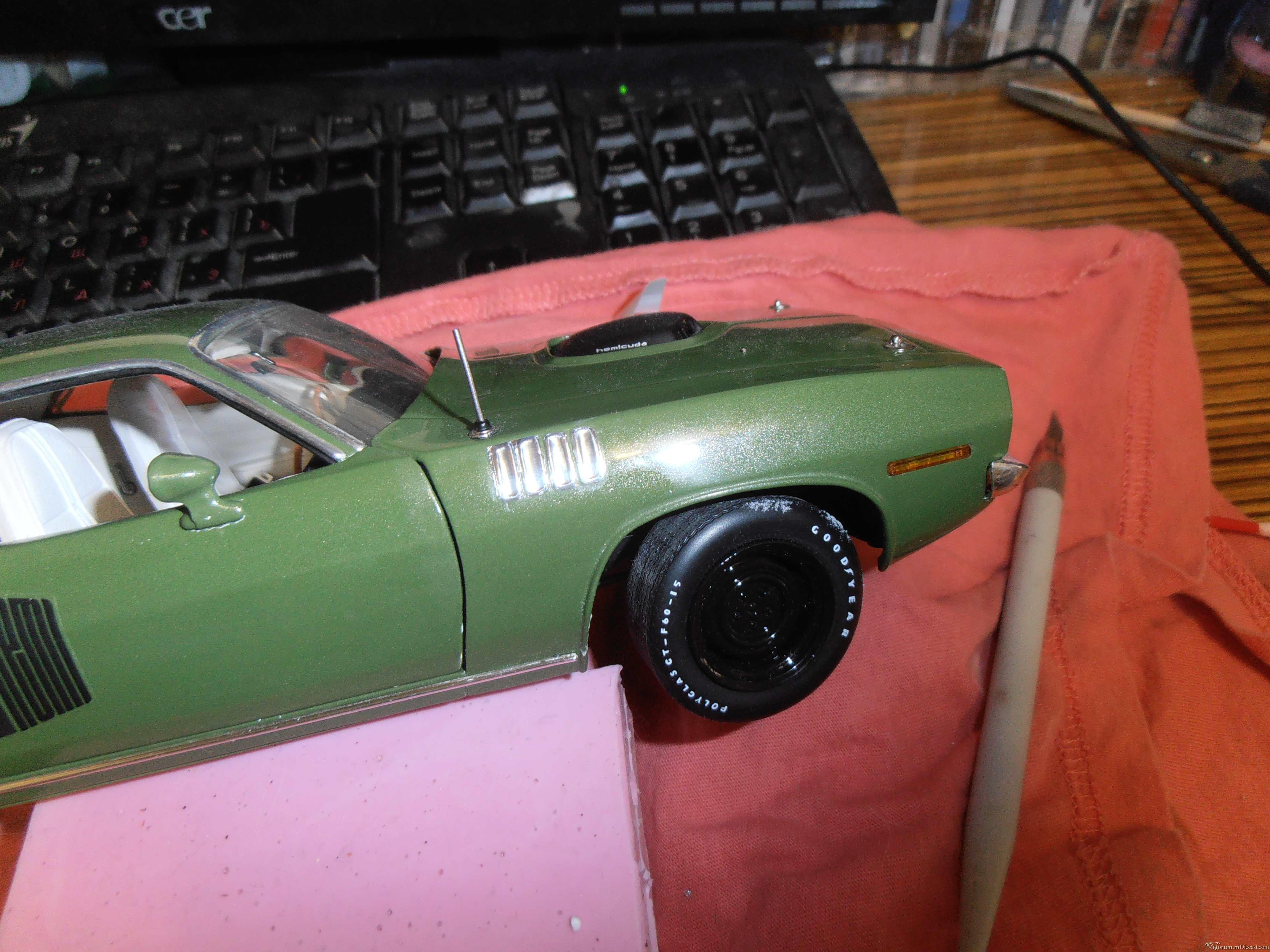

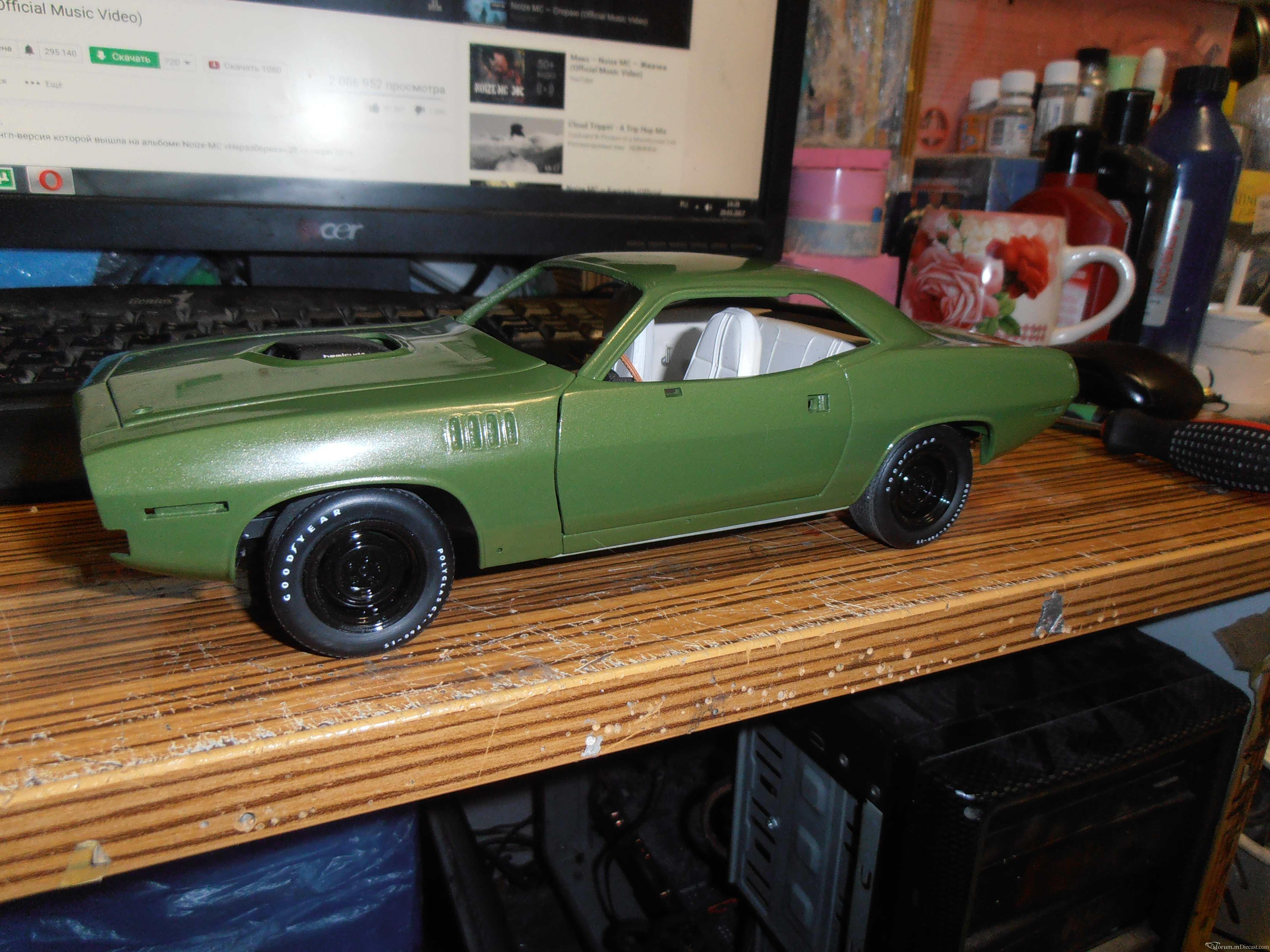

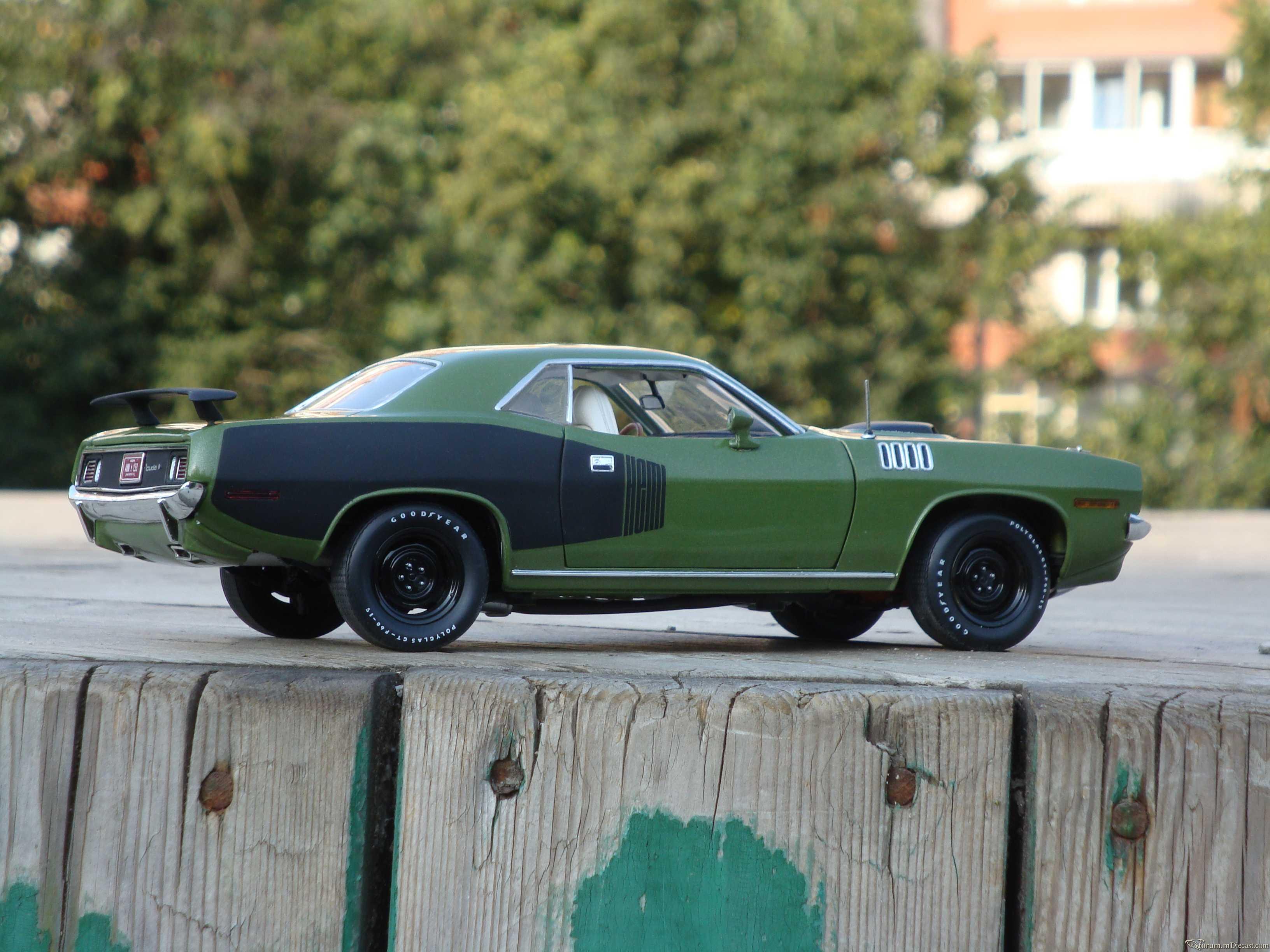

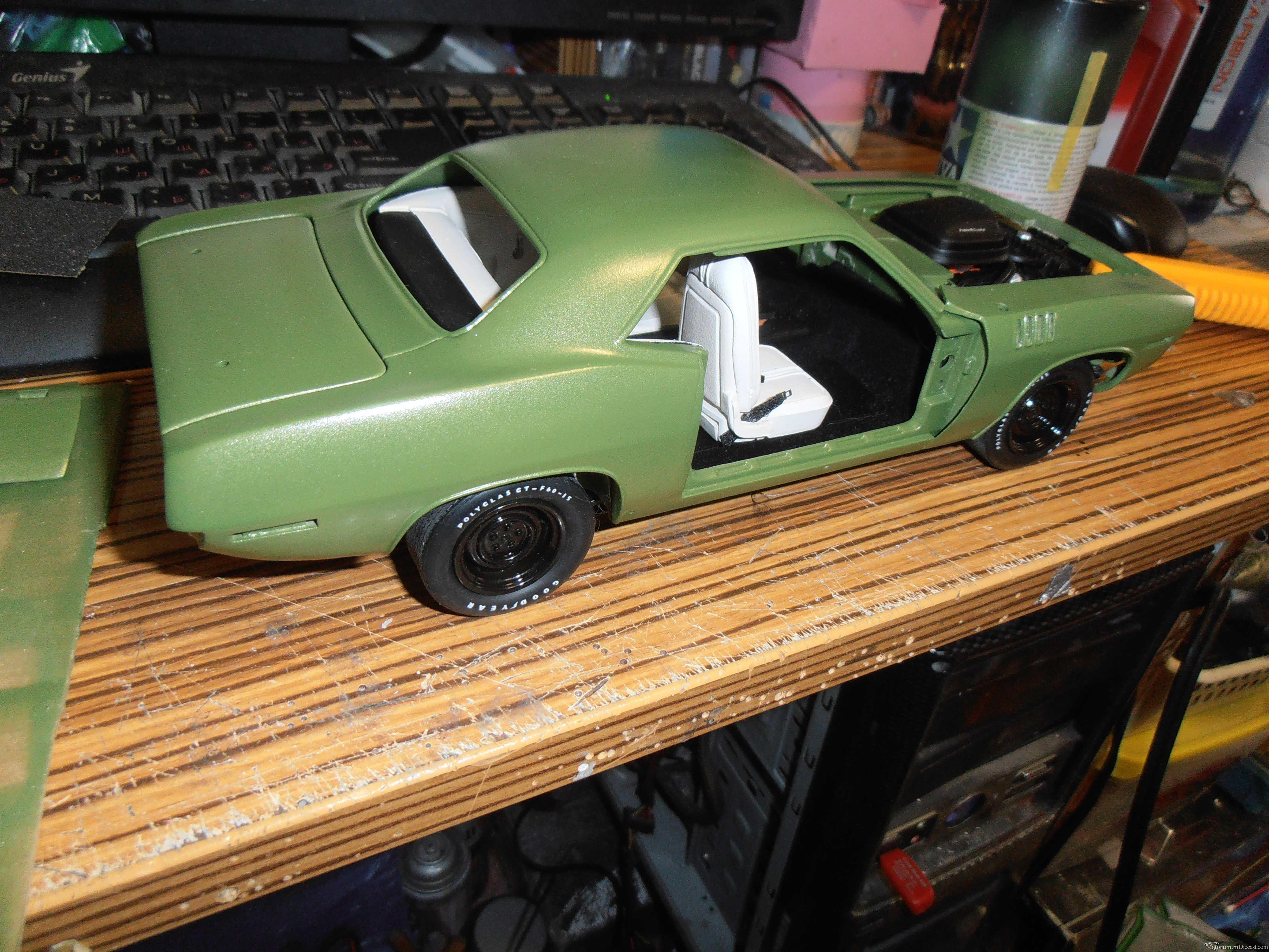

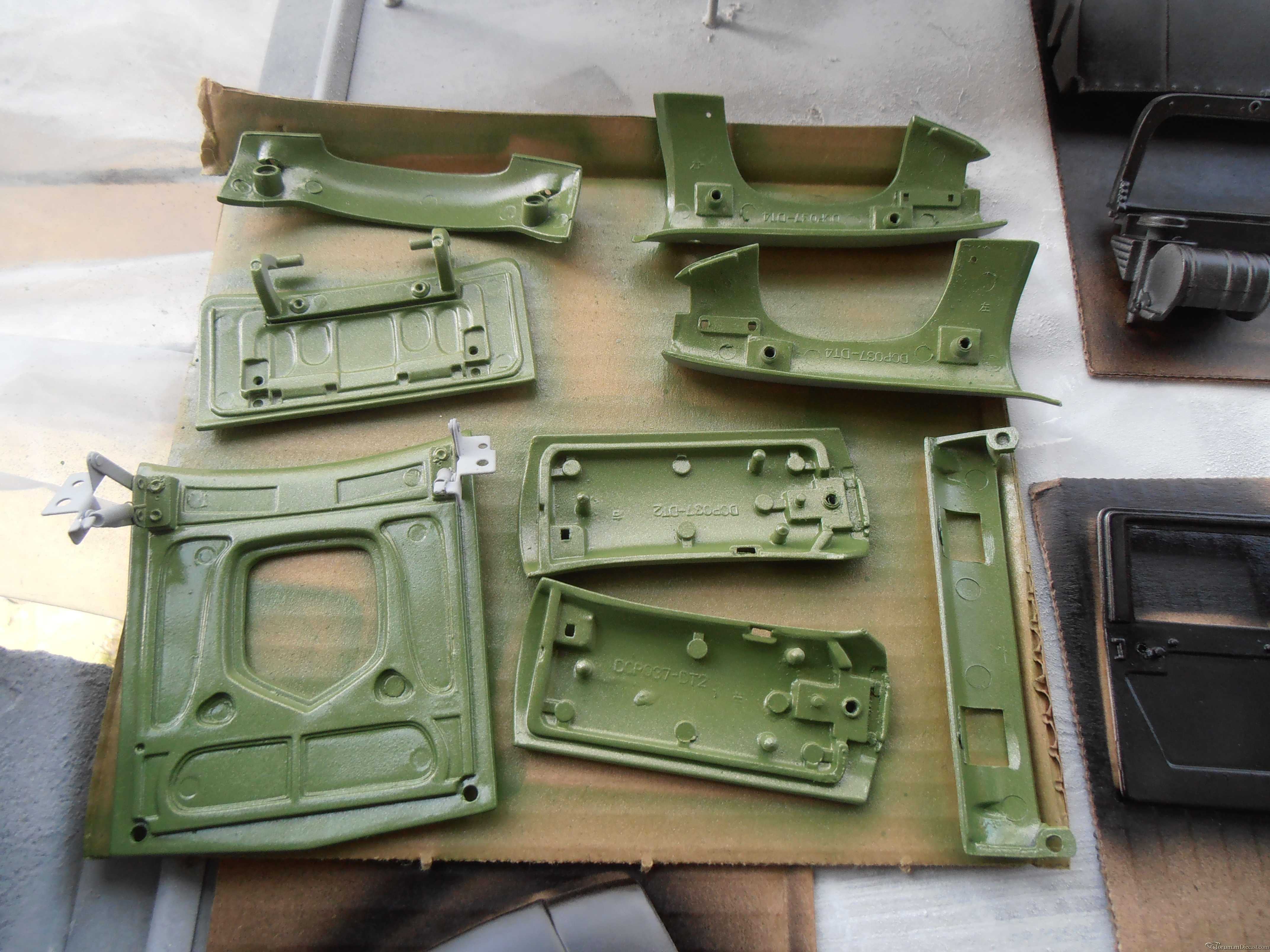

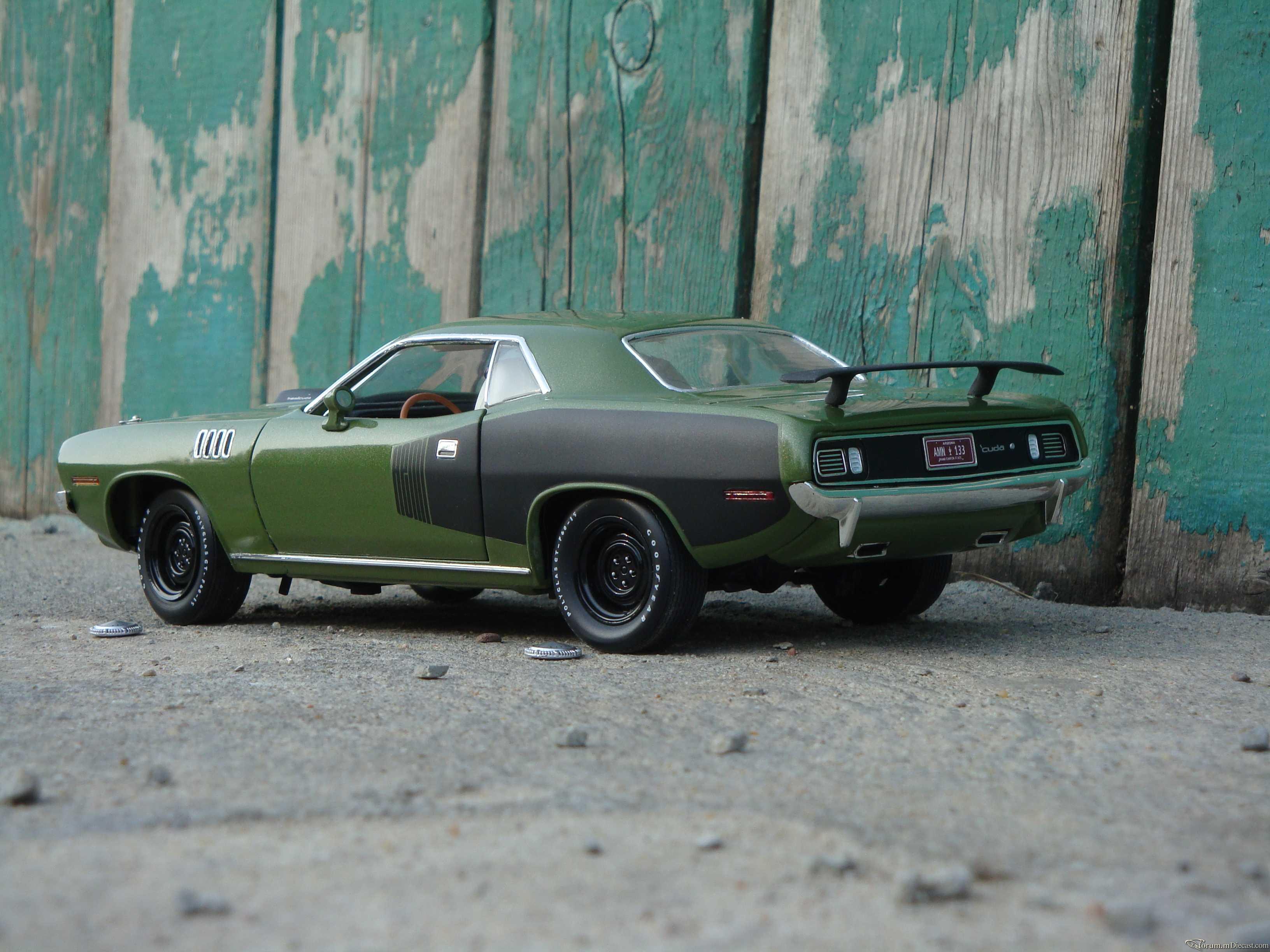

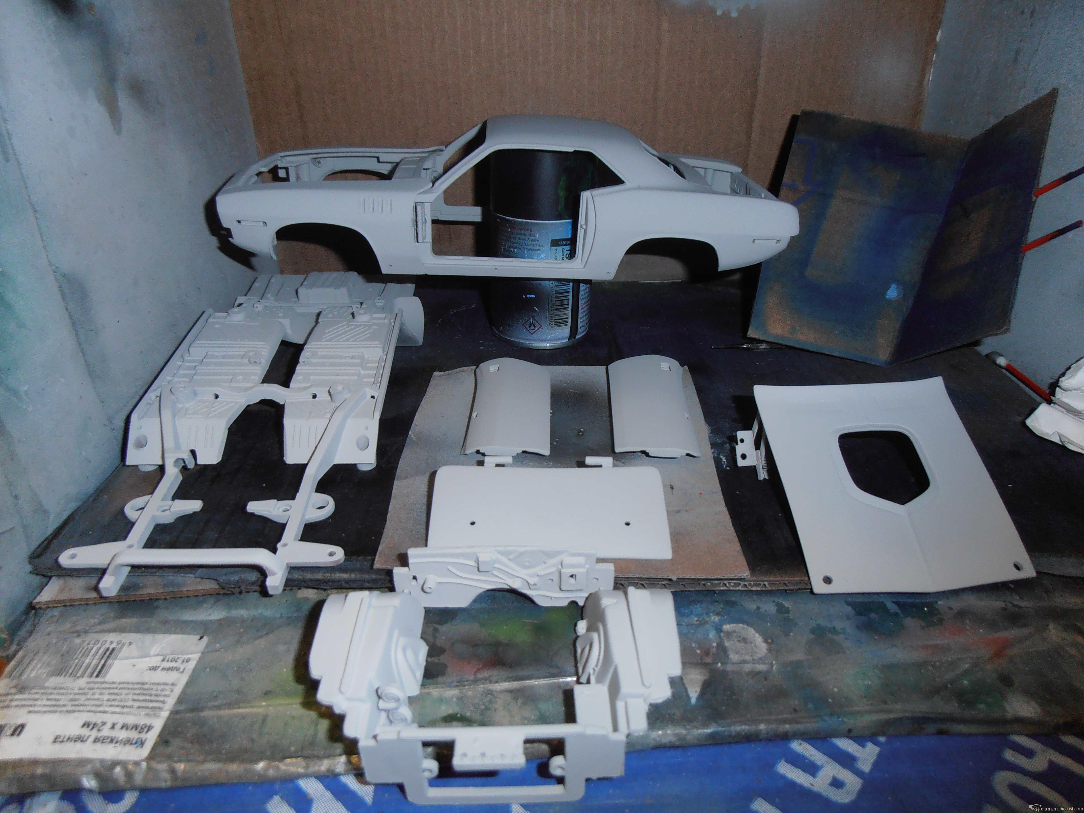

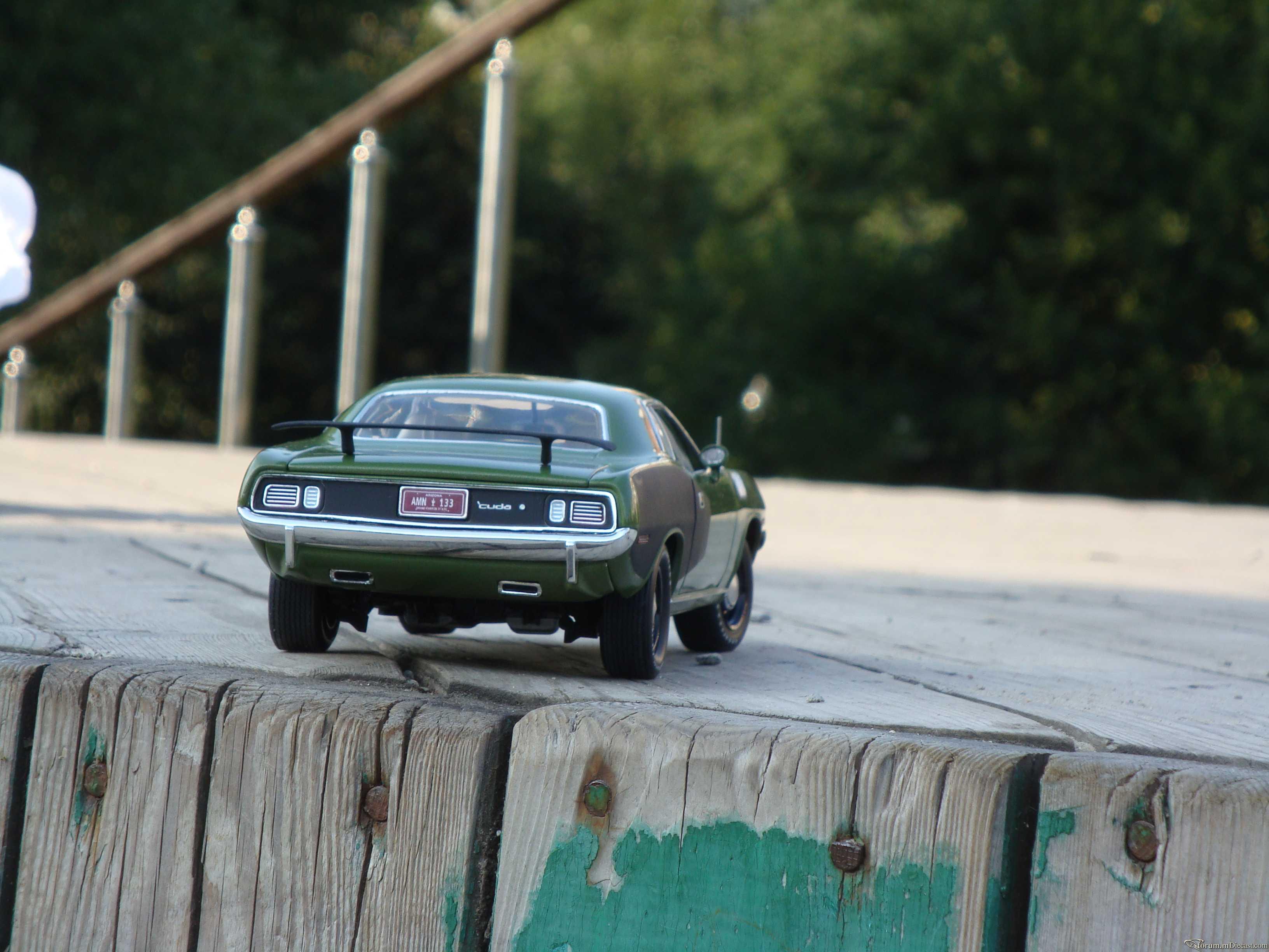

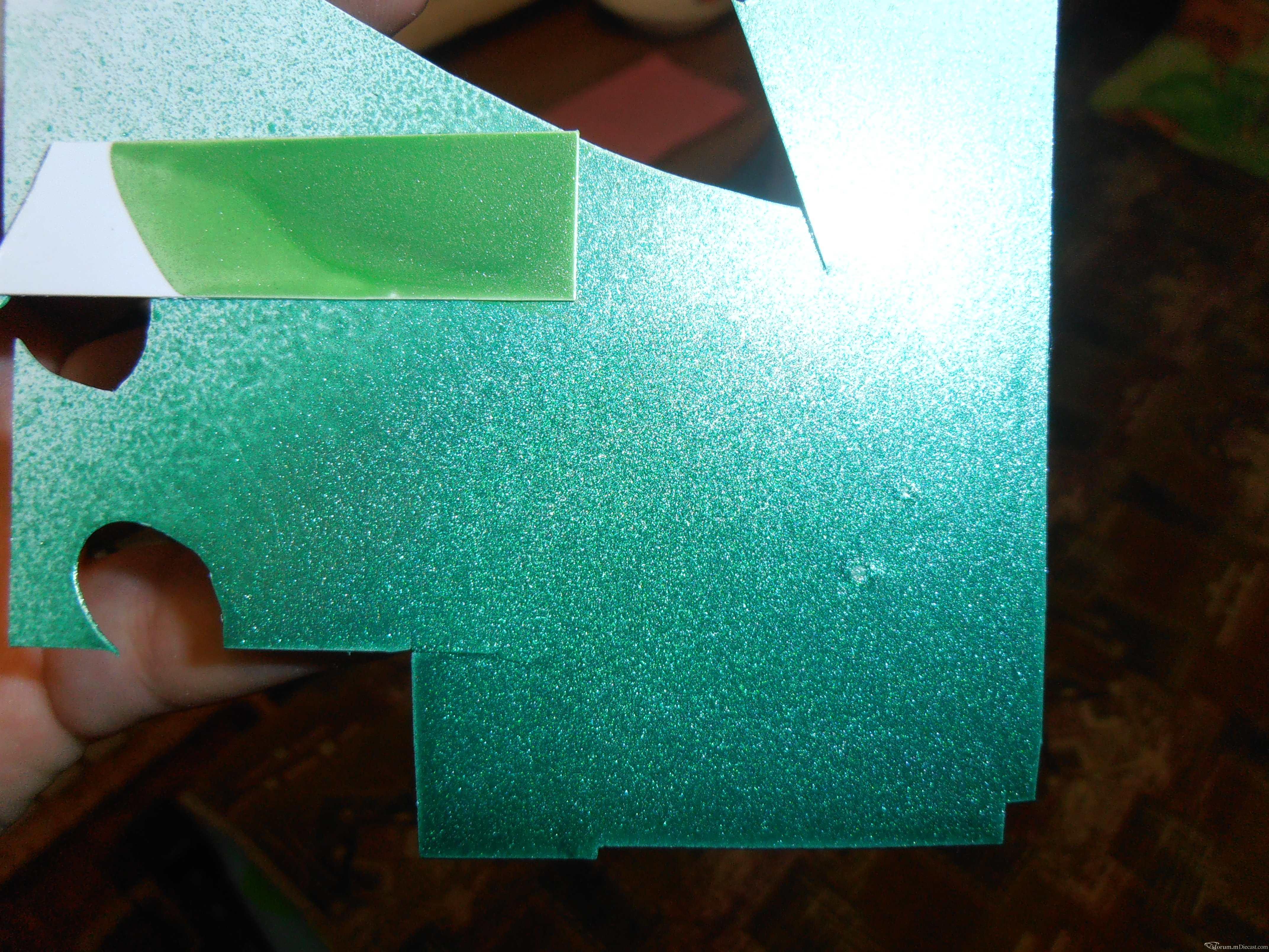

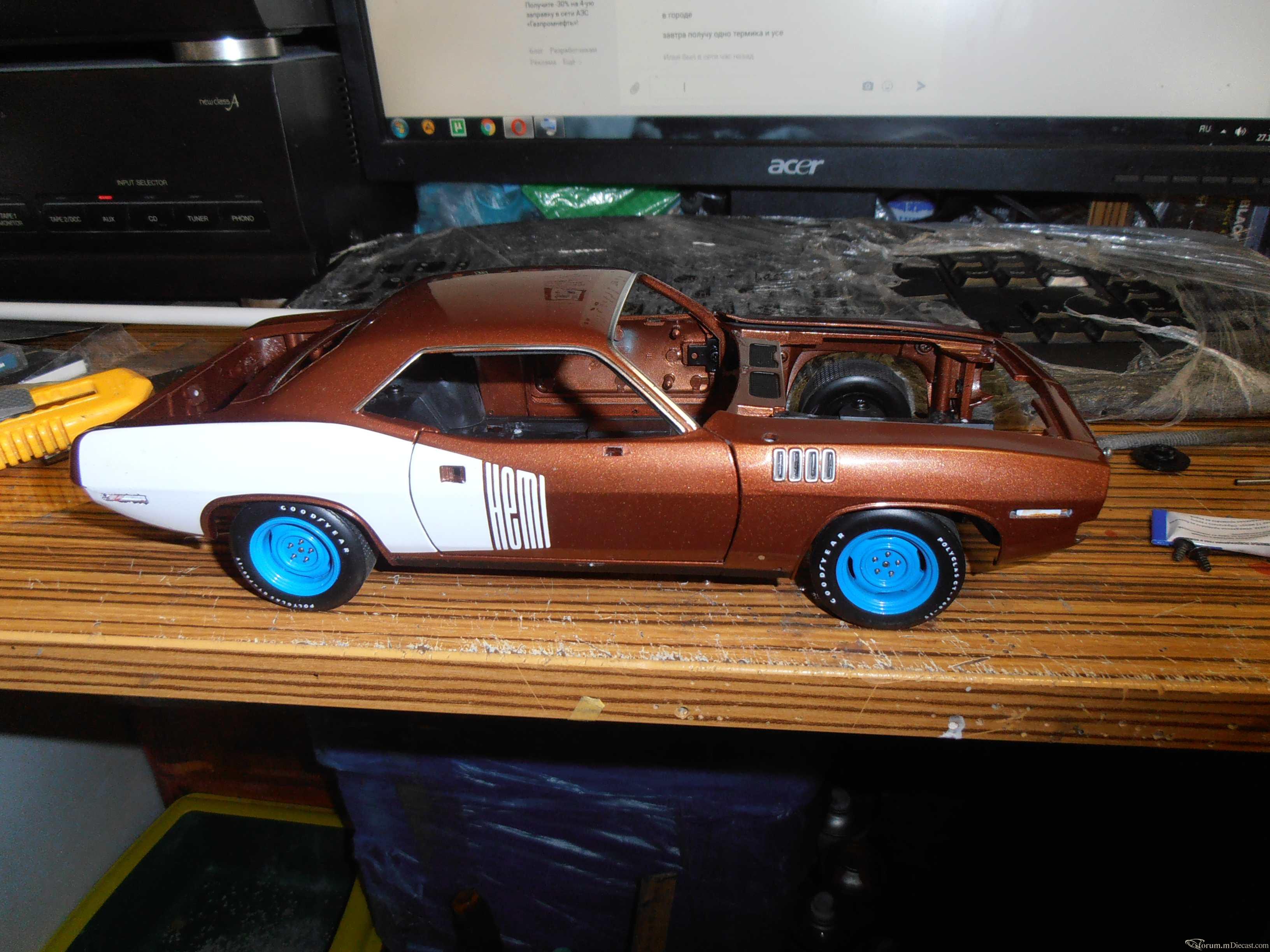

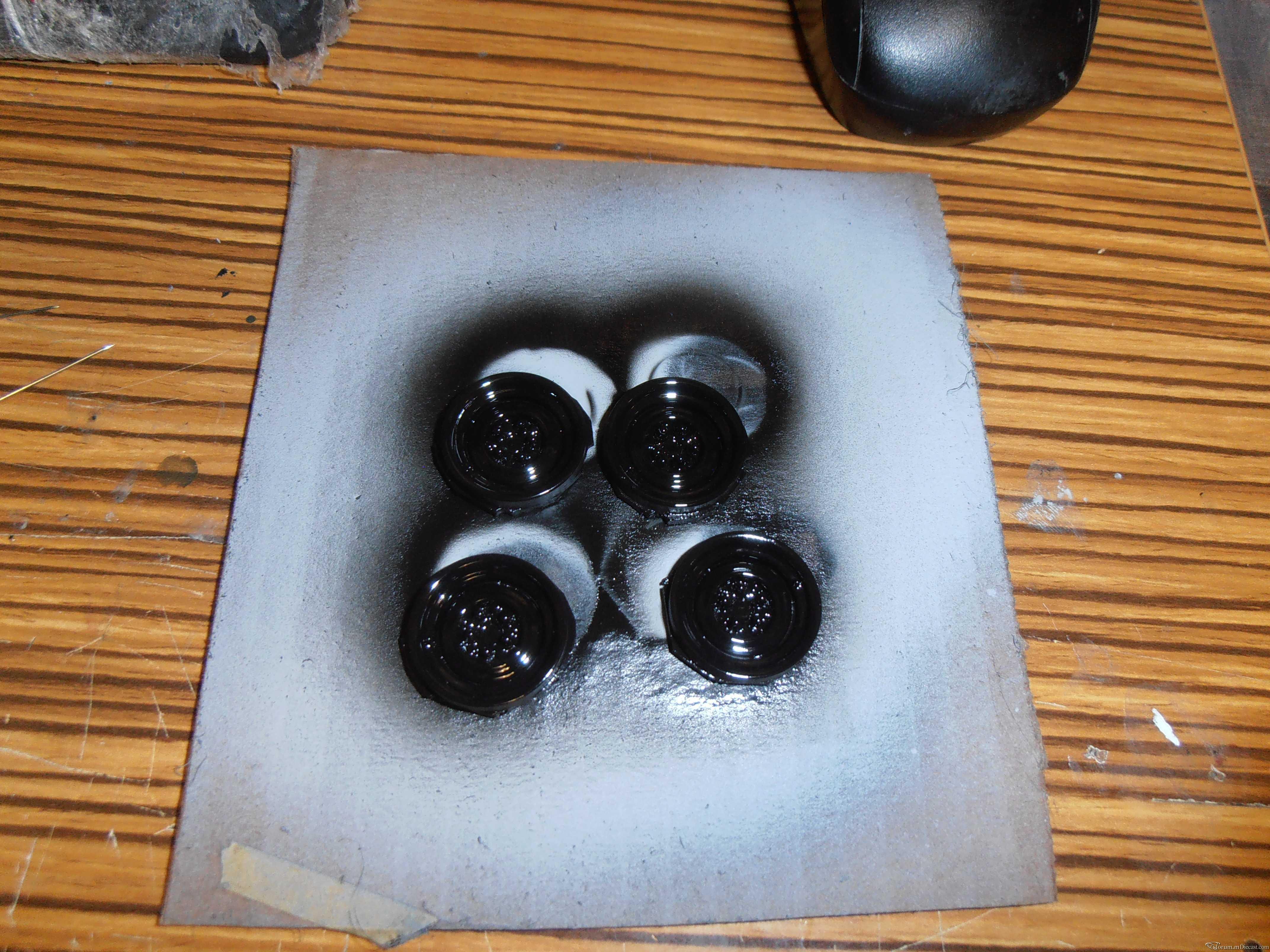

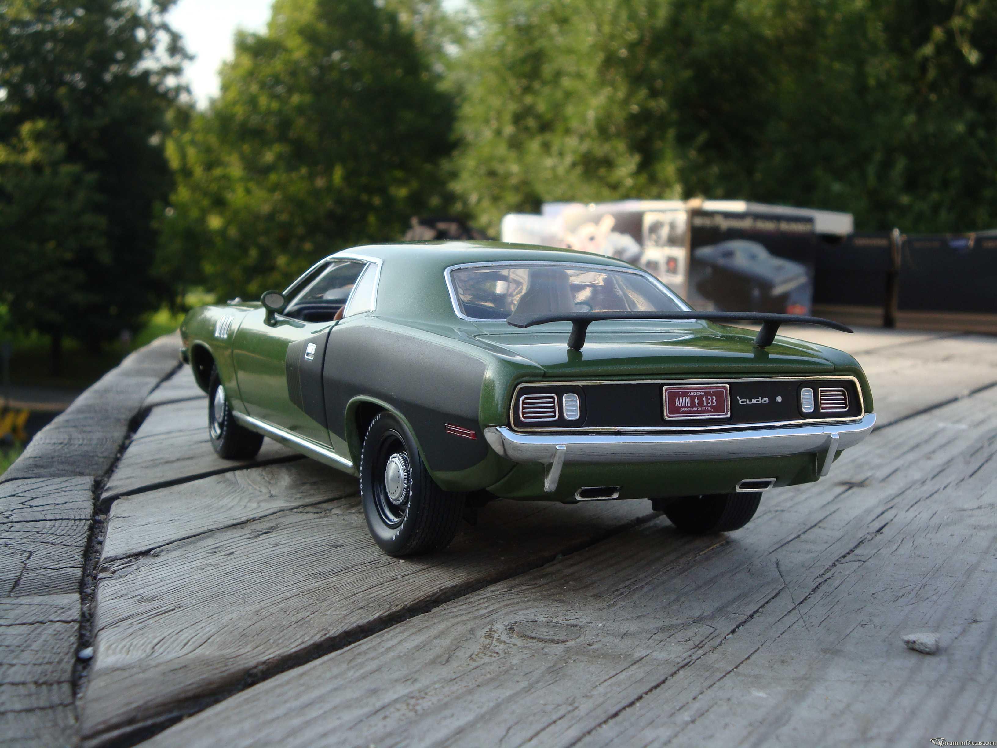

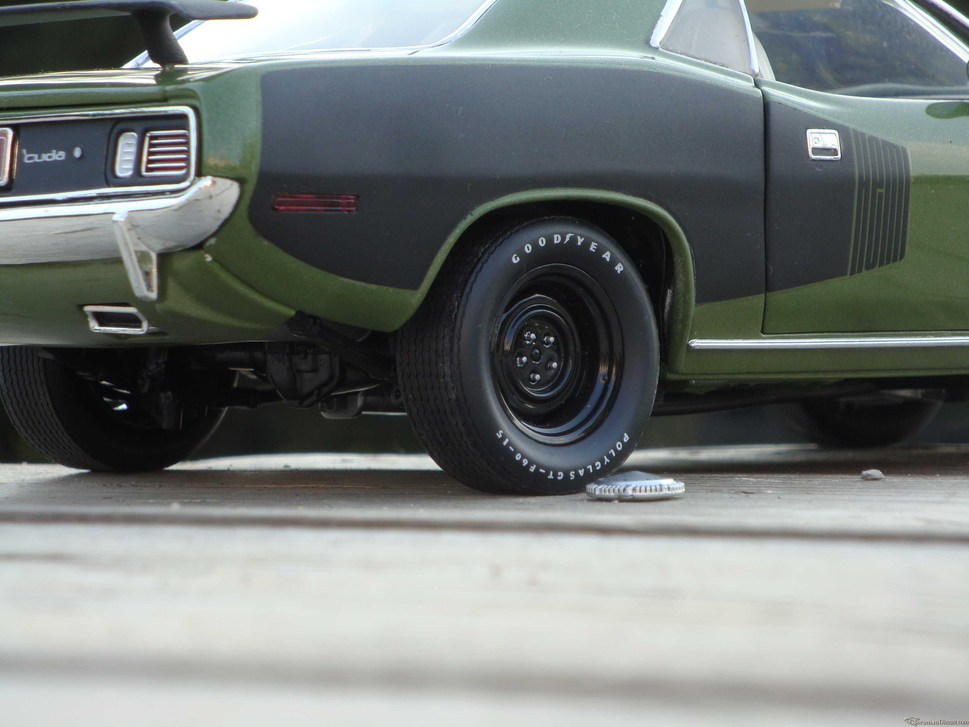

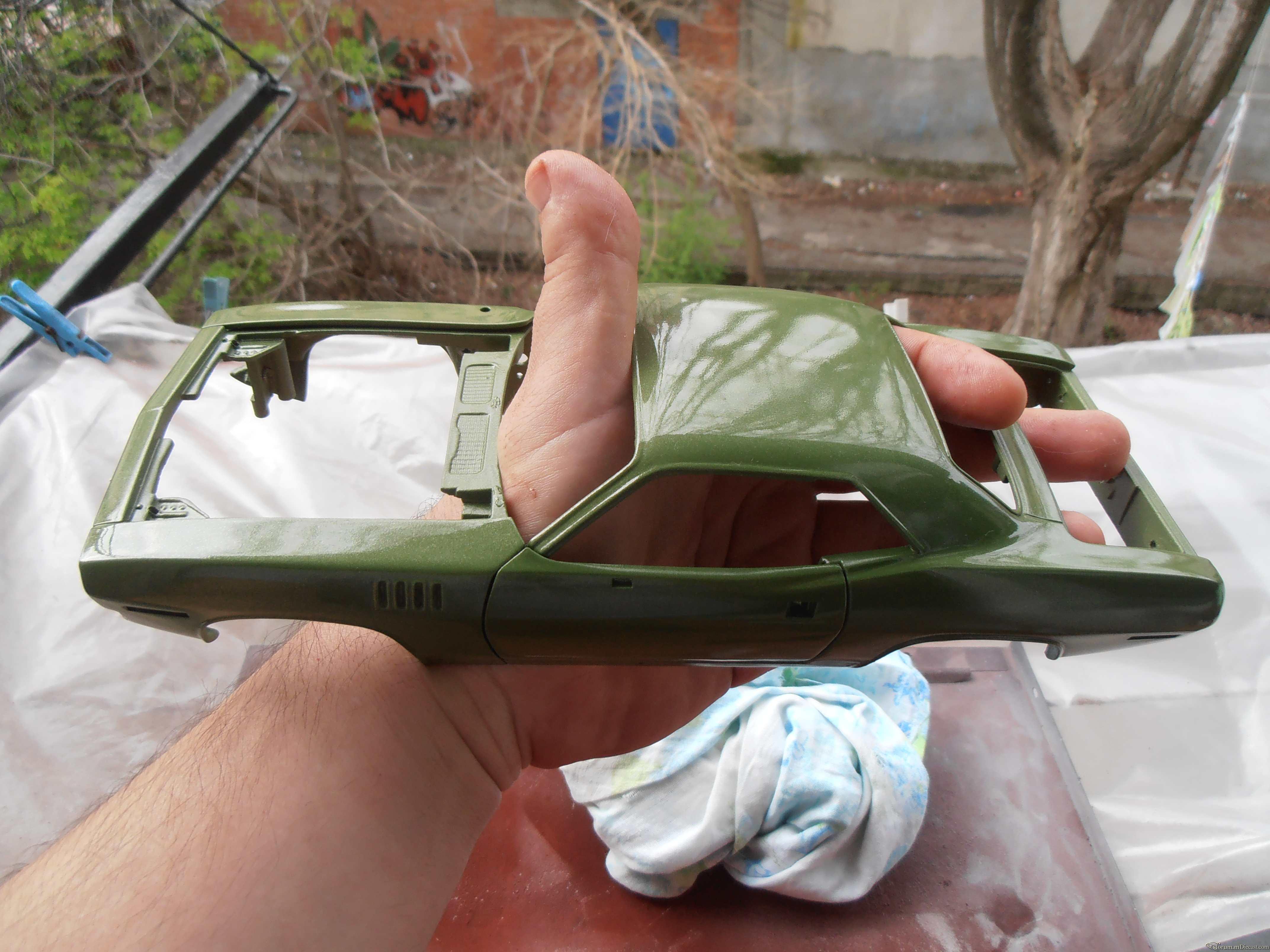

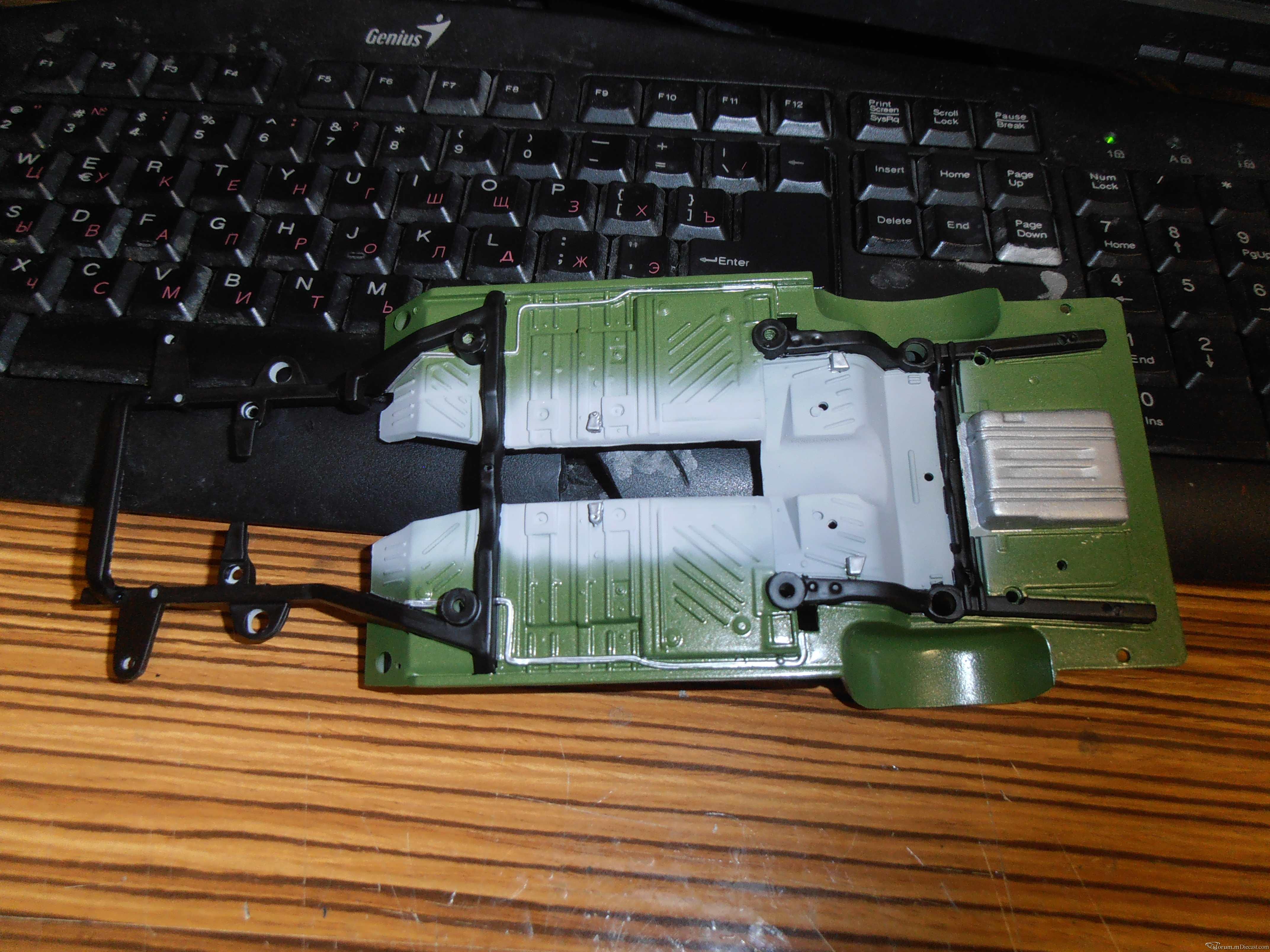

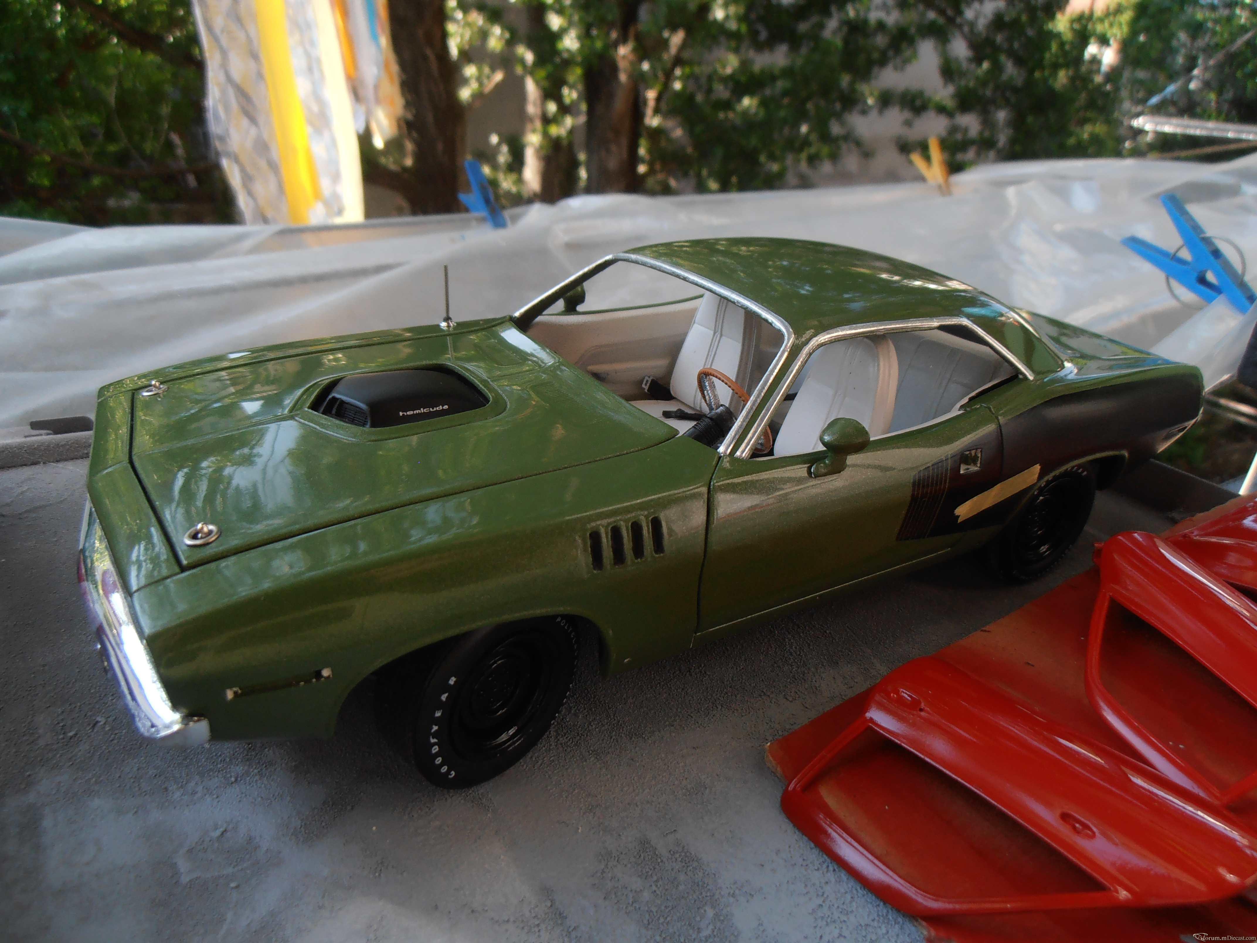

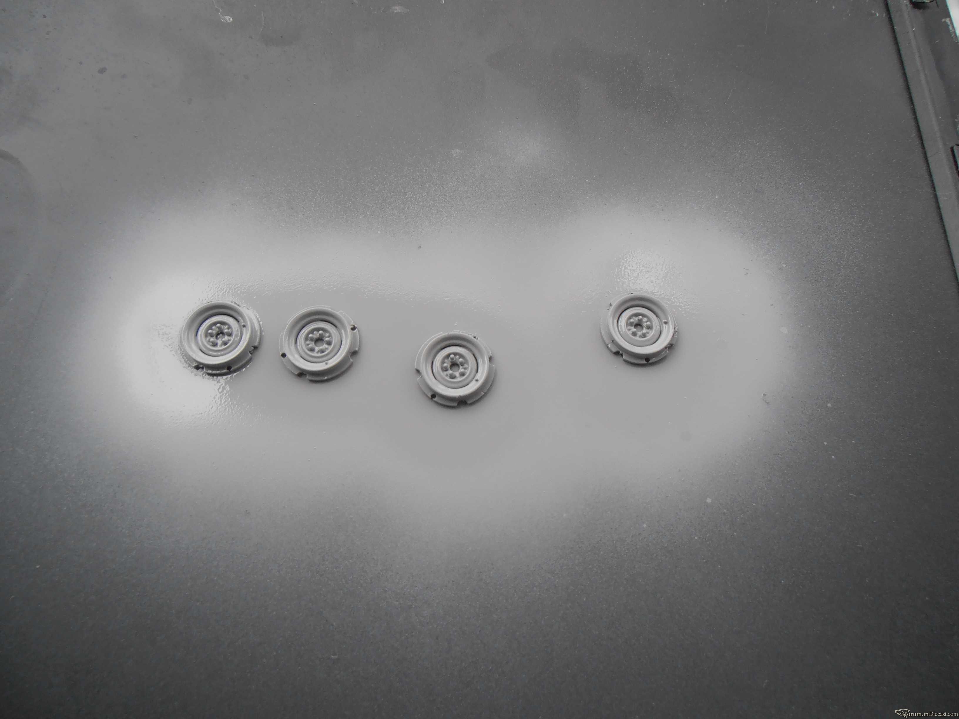

Приветствую, модель наконец добралась до хозяина и можно описать фронт работ по ней, строилась модель 8 месяцев, краска подбиралась и смешивалась примерно две недели), нужно было подобрать в точности.По изменением в модели, покраска, замена колёс с последующей покраской, колёса от Плимута АКМЕ, заказана декаль Хеми правильная если посмотреть оригинальные фото машины и модели от хв то видно что у хв они не верные.Интересная вещь крылья снимаются, думаю и 1970 и 1971 сделаны у хв на одном кузове)

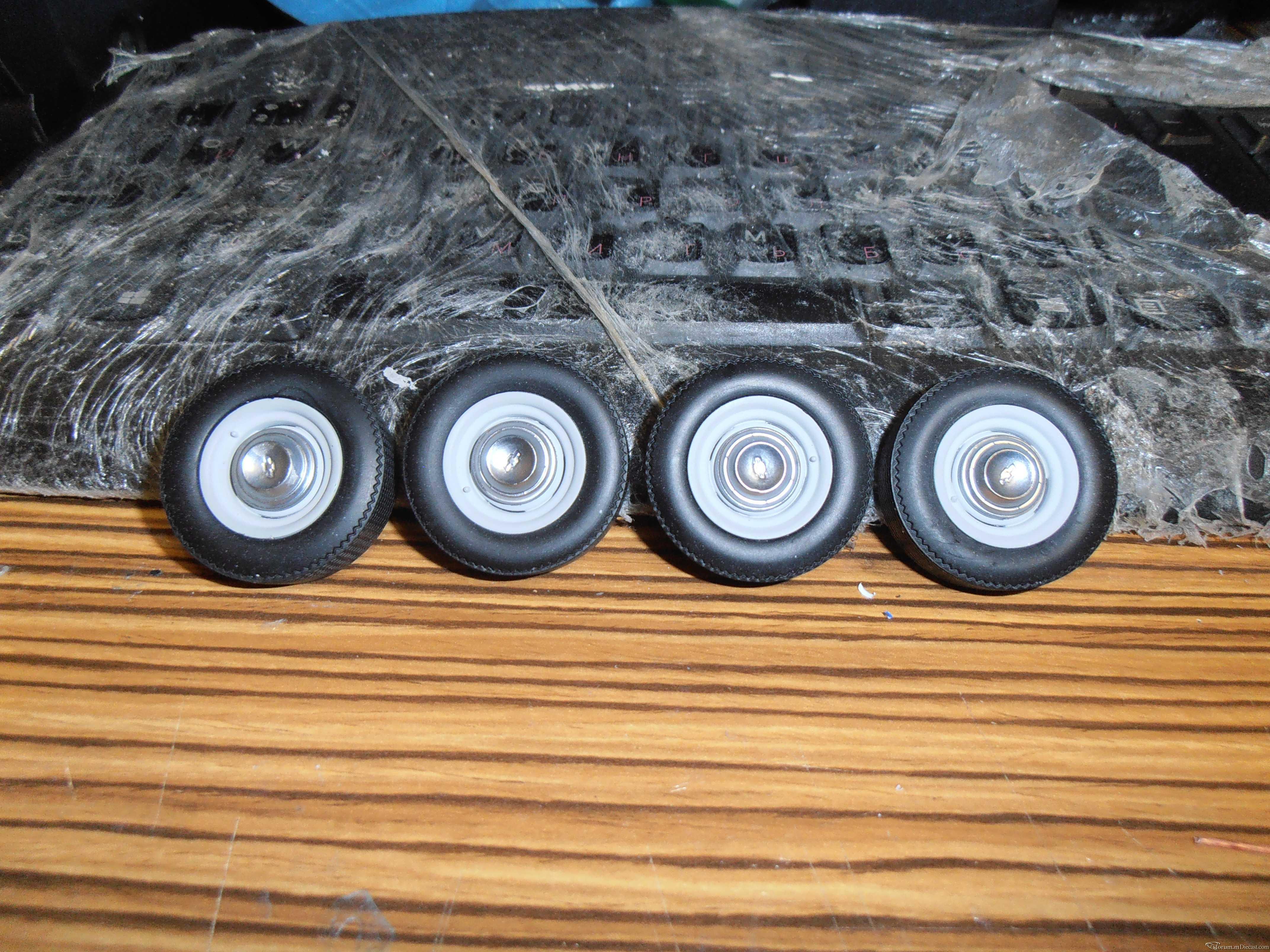

Матерьял.
Основной- цвет Bosny 1380
Добавка -Tamya TS-28 Olive Drab -Tamiya X-8 Lemon Yellow
Грунт -Tamya
Колёса от -1970 Plymouth Rd Runner - ACME
Донор -1971 Plymouth Cuda Highway 61 1/18

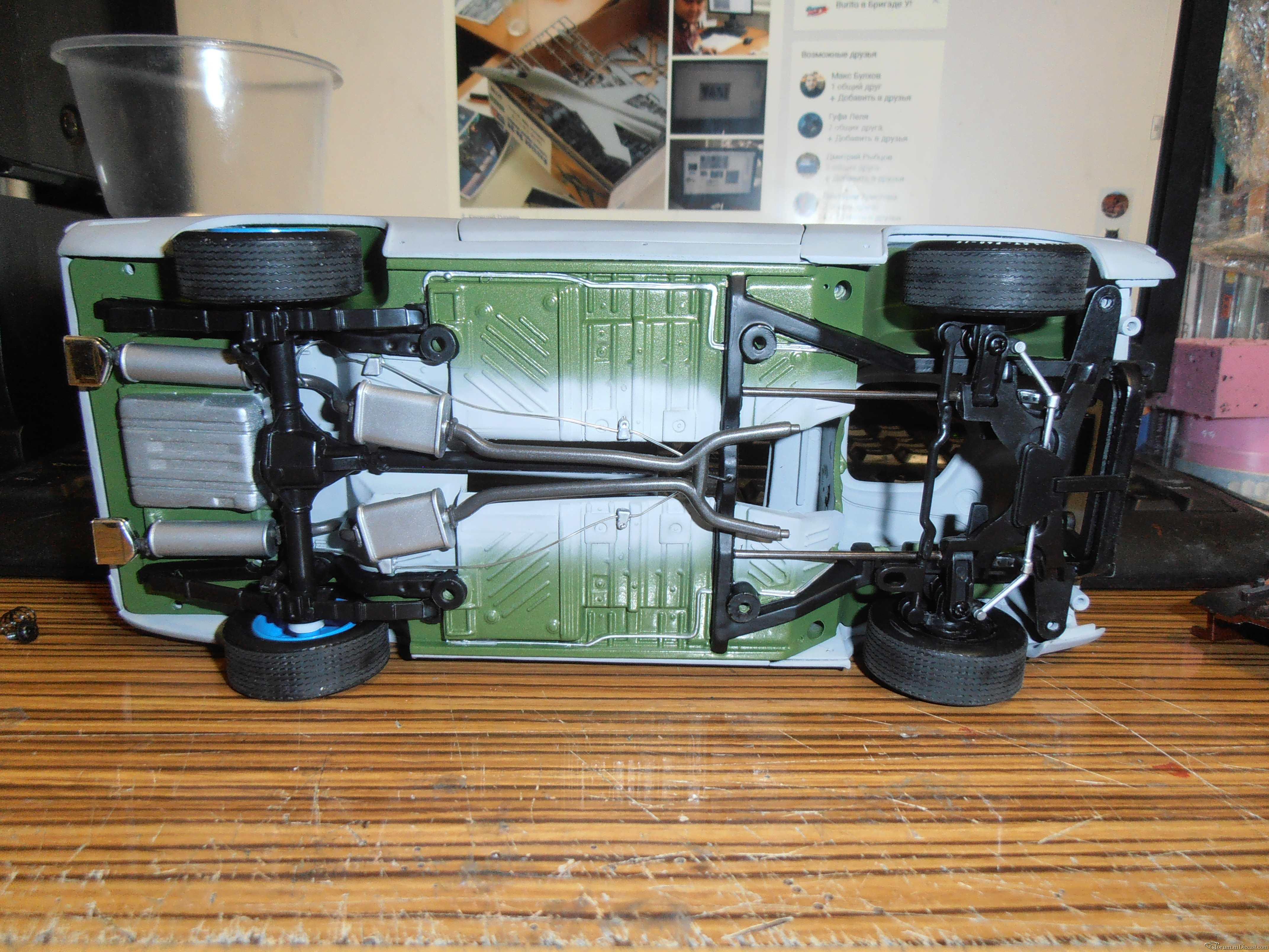

post-9185-0-37061000-1508965386_thumb.jpgpost-9185-0-83923200-1508965391_thumb.jpgpost-9185-0-82749800-1508965396_thumb.jpgpost-9185-0-79348600-1508965403_thumb.jpgpost-9185-0-68235300-1508965408_thumb.jpgpost-9185-0-33337600-1508965413_thumb.jpgpost-9185-0-90716500-1508965418_thumb.jpgpost-9185-0-82557900-1508965423_thumb.jpgpost-9185-0-81453600-1508965428_thumb.jpgpost-9185-0-84187100-1508965485_thumb.jpgpost-9185-0-66925300-1508965492_thumb.jpgpost-9185-0-08577200-1508965534_thumb.jpgpost-9185-0-47069700-1508965565_thumb.jpgpost-9185-0-20483400-1508965606_thumb.jpgpost-9185-0-39909200-1508965614_thumb.jpg

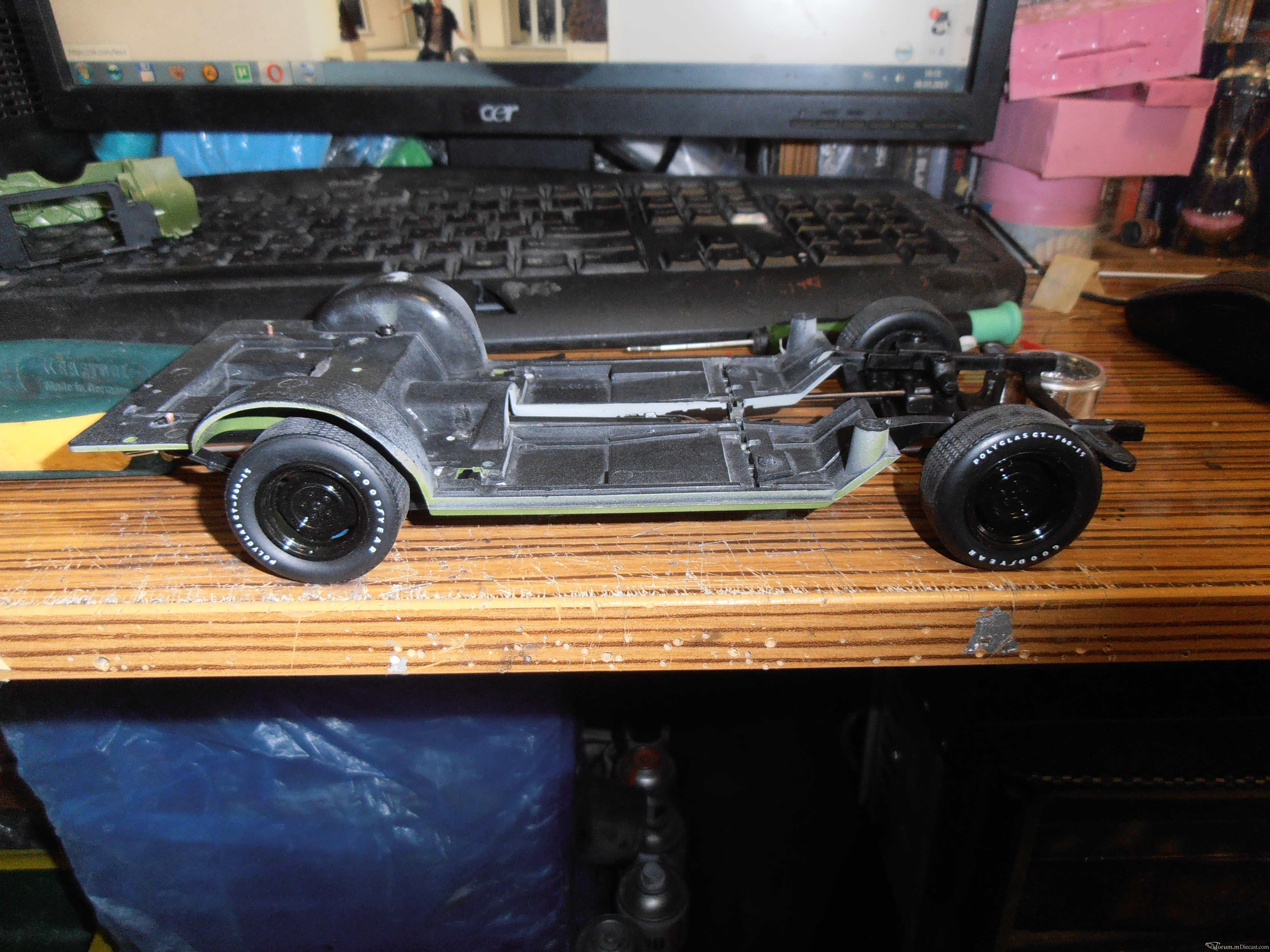

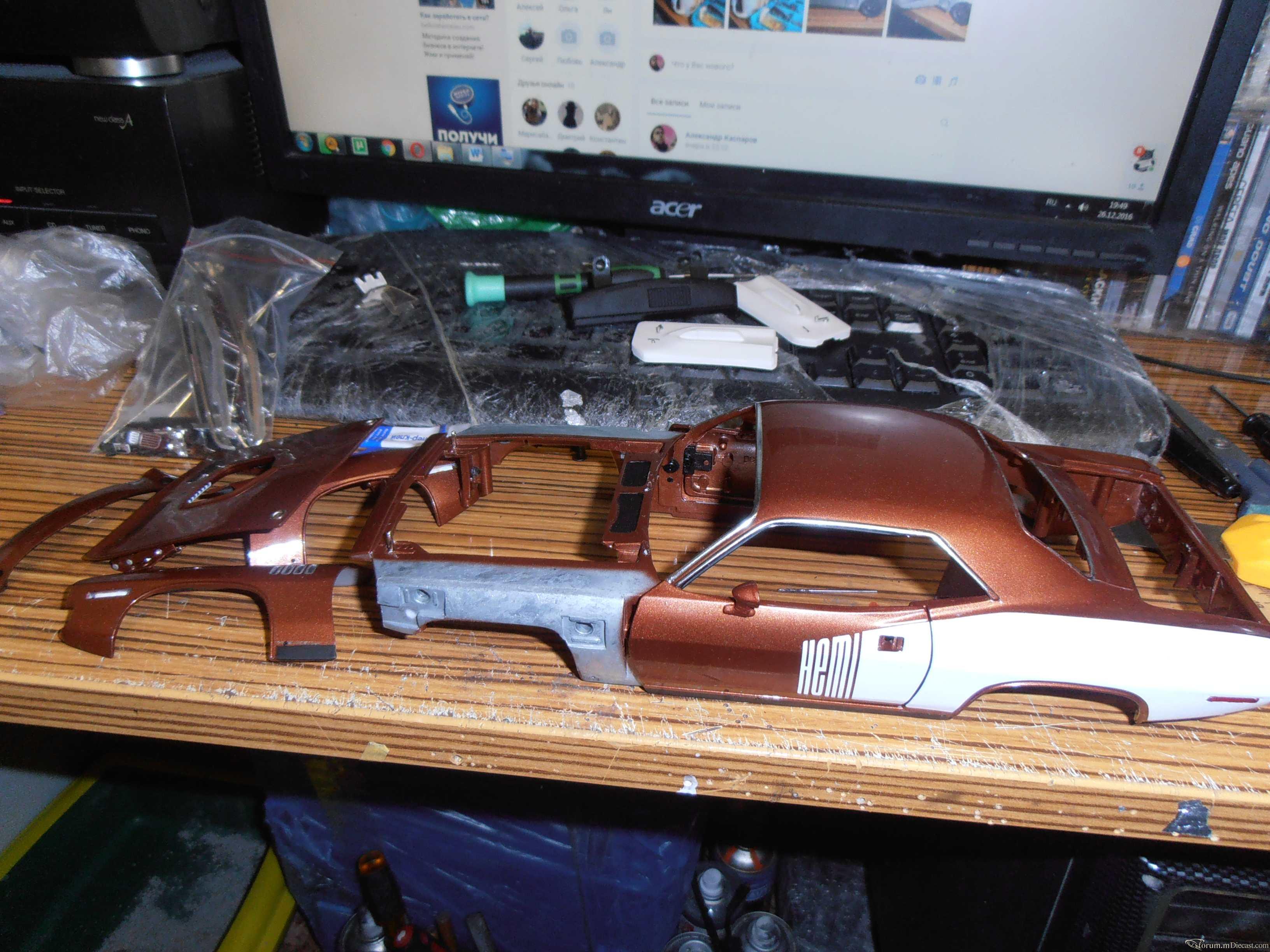

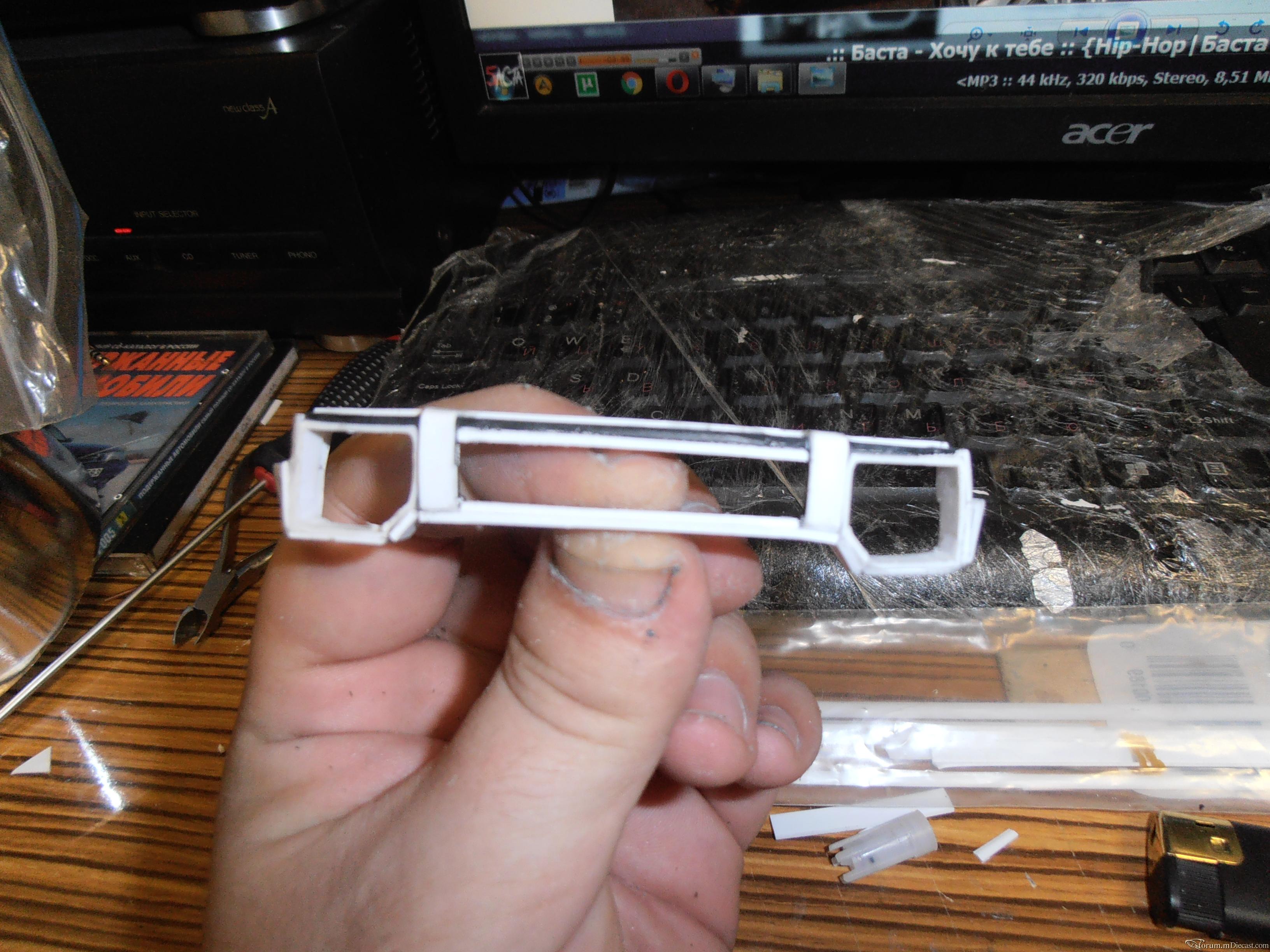

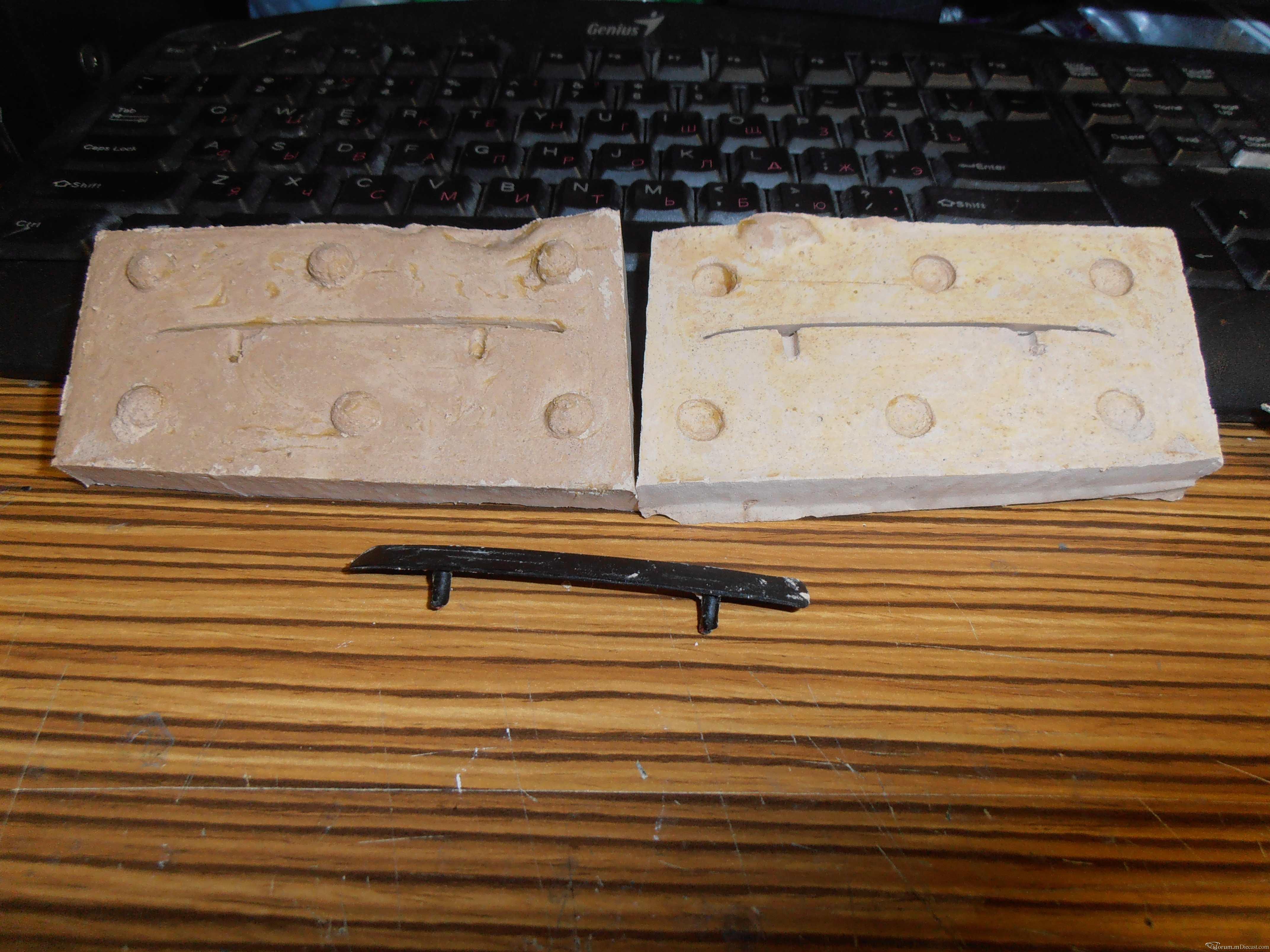

Немного фото при сборке .
post-9185-0-06634800-1508966340_thumb.jpgpost-9185-0-45866700-1508966366_thumb.jpgpost-9185-0-15342300-1508966374_thumb.jpgpost-9185-0-99816800-1508966381_thumb.jpgpost-9185-0-07873000-1508966390_thumb.jpgpost-9185-0-74239300-1508966464_thumb.jpgpost-9185-0-50992400-1508966471_thumb.jpgpost-9185-0-40602300-1508966481_thumb.jpg

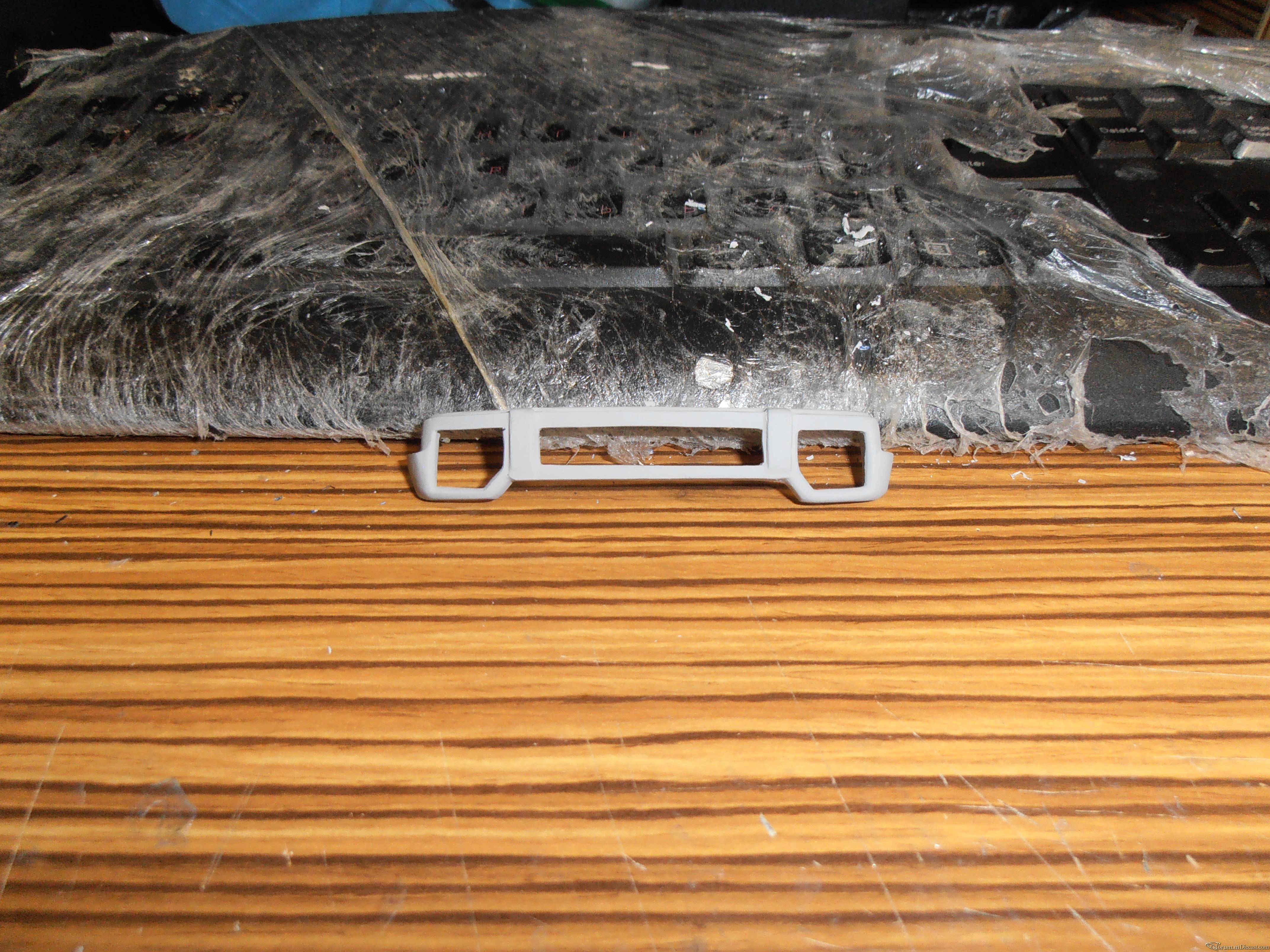

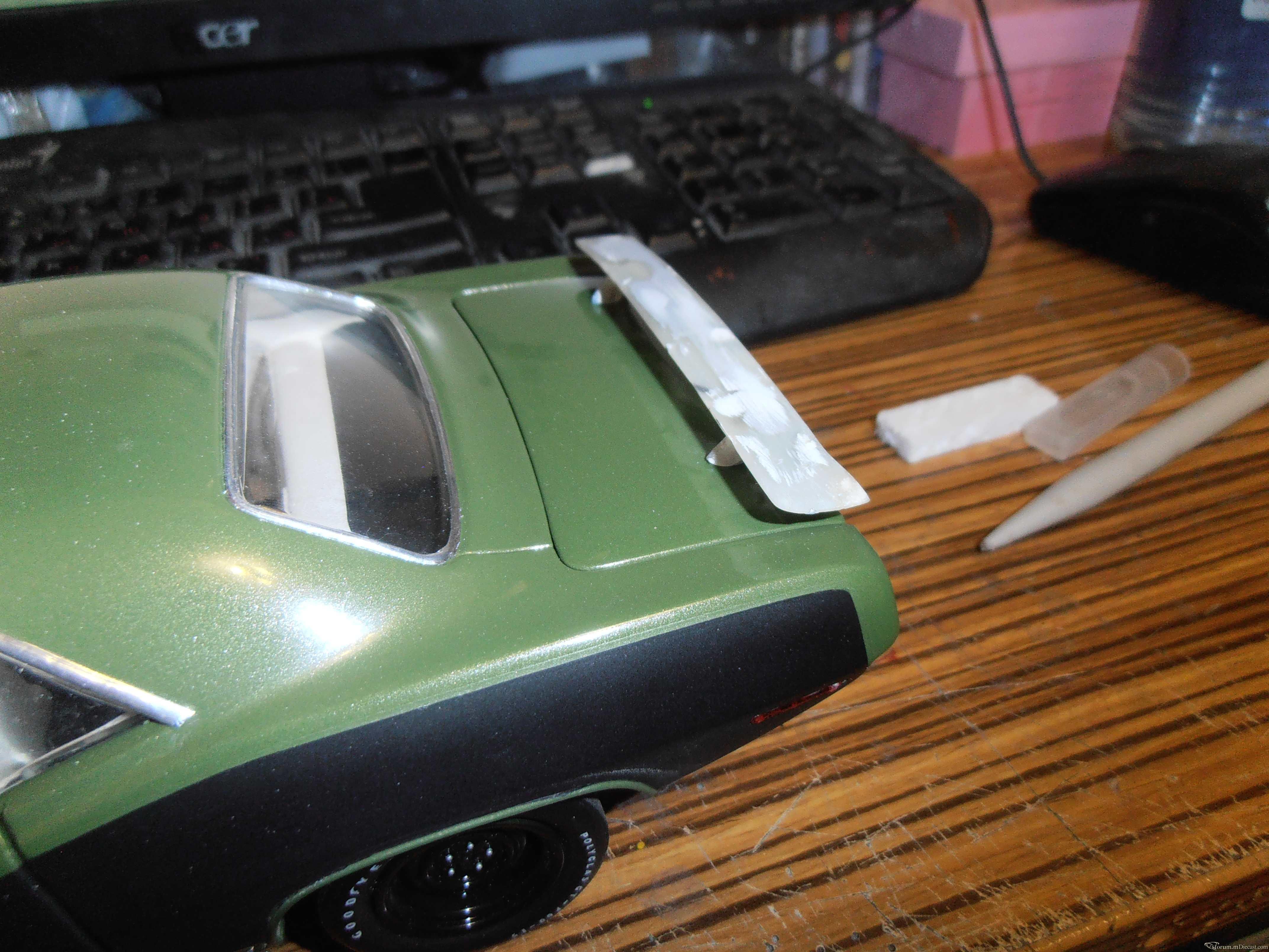

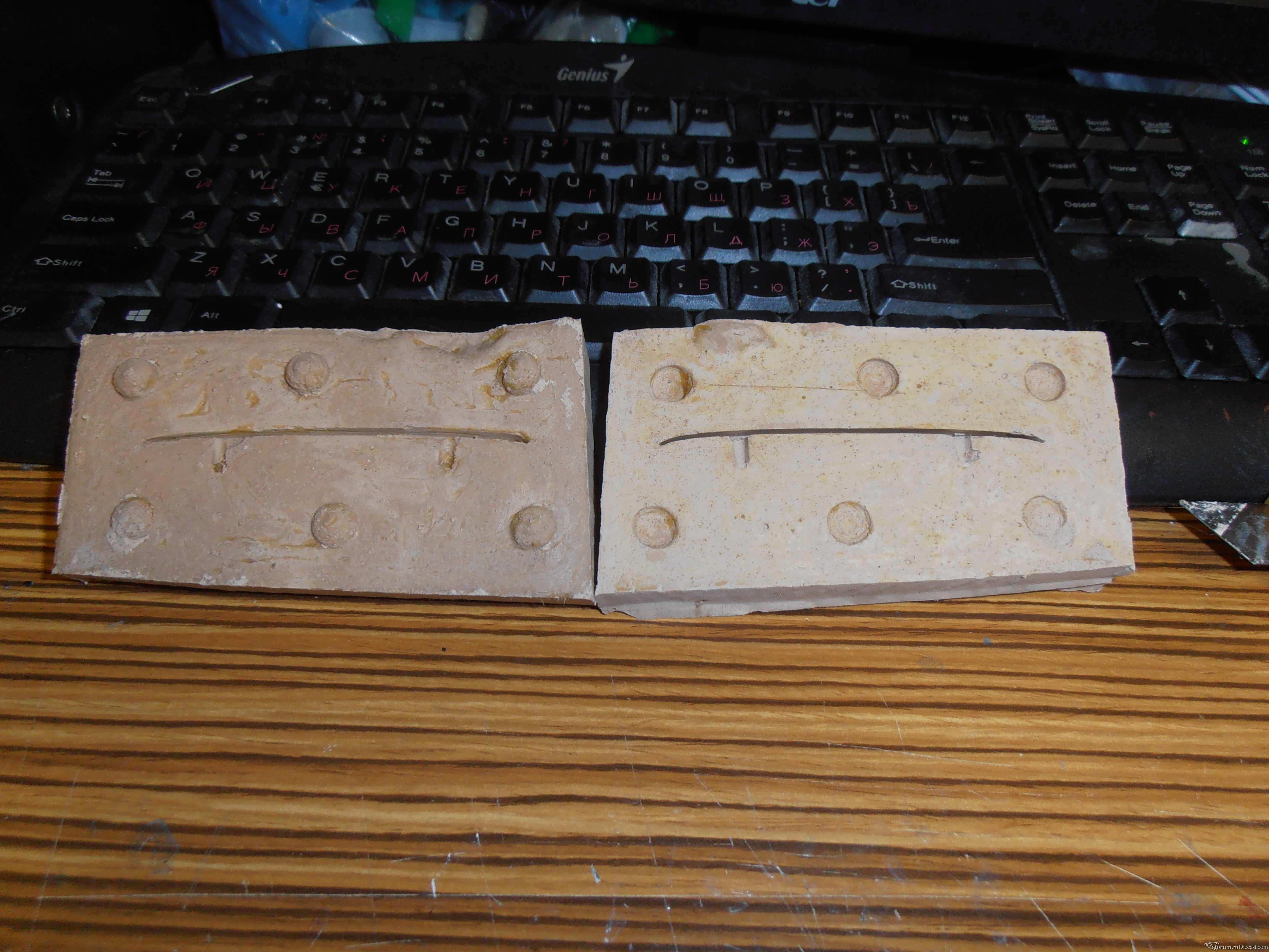

Копия спойлера отлита из эпоксидки.
post-9185-0-13782000-1508966528_thumb.jpgpost-9185-0-78323900-1508966535_thumb.jpgpost-9185-0-42496700-1508966724_thumb.jpgpost-9185-0-72518400-1508966553_thumb.jpgpost-9185-0-73137100-1508966560_thumb.jpg
Фольга на некоторых местах .
post-9185-0-29404400-1508966590_thumb.jpgpost-9185-0-75336800-1508966597_thumb.jpgpost-9185-0-23542300-1508966604_thumb.jpg
Молодец, что не ленишься, фотоотчёт подробный, поэтапный делаешь и выкладываешь, это просто класс!
С интересом смотрю твои работы! Удивляюсь, как ты находишь для всего этого желание, силы и время. Раньше у тебя с этим было не так просто.

По сеточке: иногда можно испольговать пластиковую от "пирамидок" для чая.
Смело ты Феррари разобрал! Не ожидал! Работа интересная. жаль фотографии темноваты, трудно в подробностях рассматривать детали работы. Если можешь, делай их в максимальном качестве. Думаю, эта тема интересна многим. Потому, что многие опасаются делать что то с дорогой смолой и просто со вздохом убирают модель обратно в коробку. Глядя же на твои работы, кое-кто может и решиться что то исправить. а может и улучшить. А это, согласись, уже помощь и реальный вклад для других в дело действия и решимости к этому действию. smile.gif thumbsup.gif
