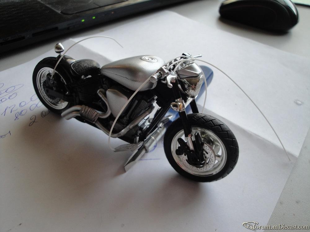

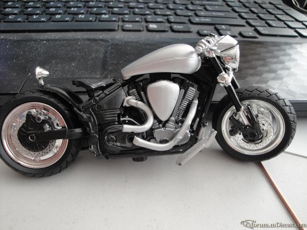

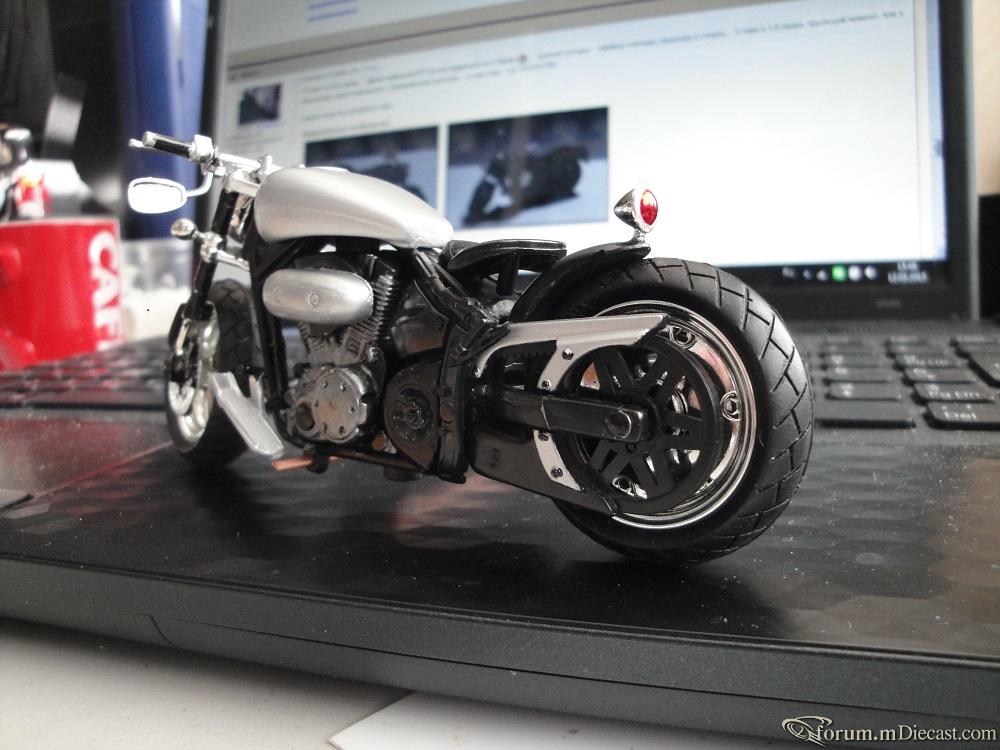

madmoto Опубликовано: 12 марта 2013 Автор Жалоба Опубликовано: 12 марта 2013 почти собрал, поставил задний фонарь, площадки для ног, начал работу с выхлопной системой :smile: :smile: 5 моя мотоколлекциямои мотоконверсиисборные мото-модели 1/12

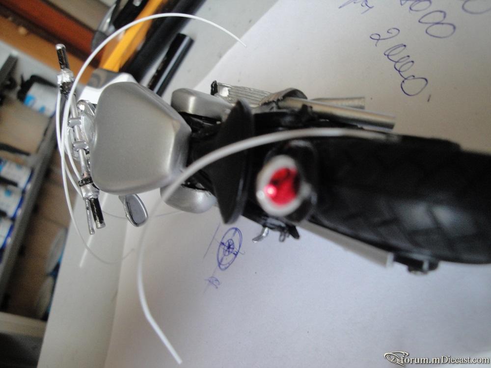

madmoto Опубликовано: 12 марта 2013 Автор Жалоба Опубликовано: 12 марта 2013 установлена система выпуска, прокладываются армированные магистрали :smile: 5 моя мотоколлекциямои мотоконверсиисборные мото-модели 1/12
madmoto Опубликовано: 12 марта 2013 Автор Жалоба Опубликовано: 12 марта 2013 рабочий день мотоателье завершается... продолжение завтра! 3 моя мотоколлекциямои мотоконверсиисборные мото-модели 1/12

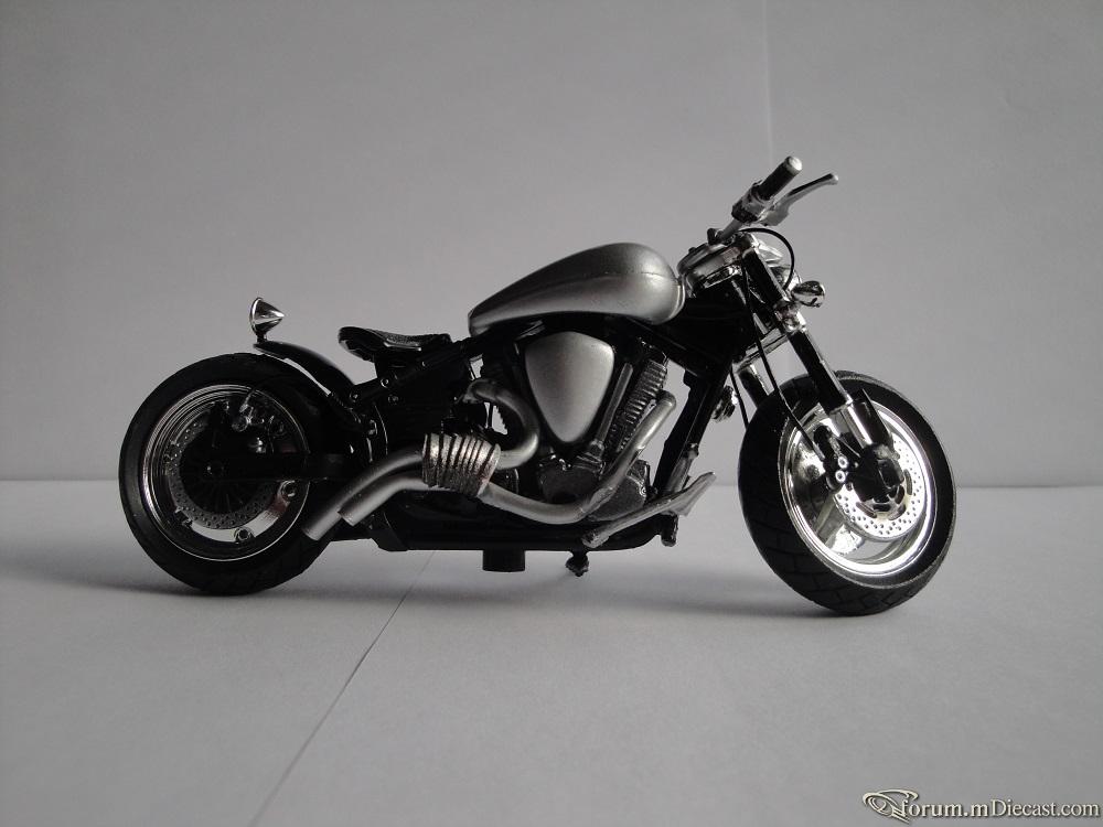

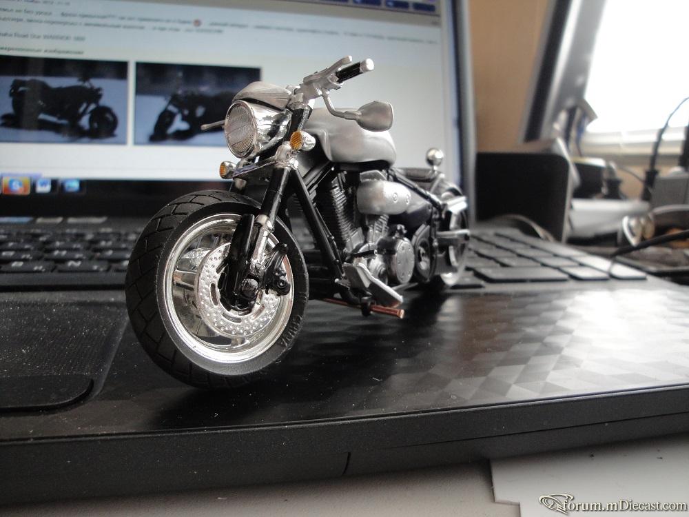

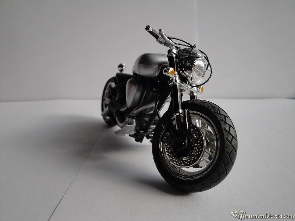

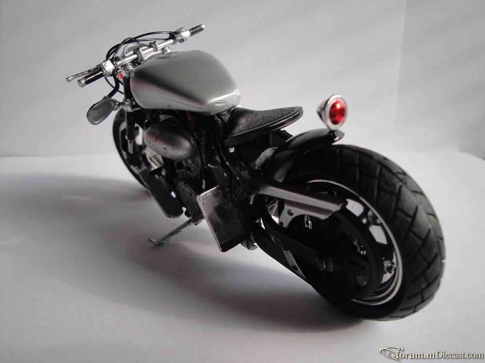

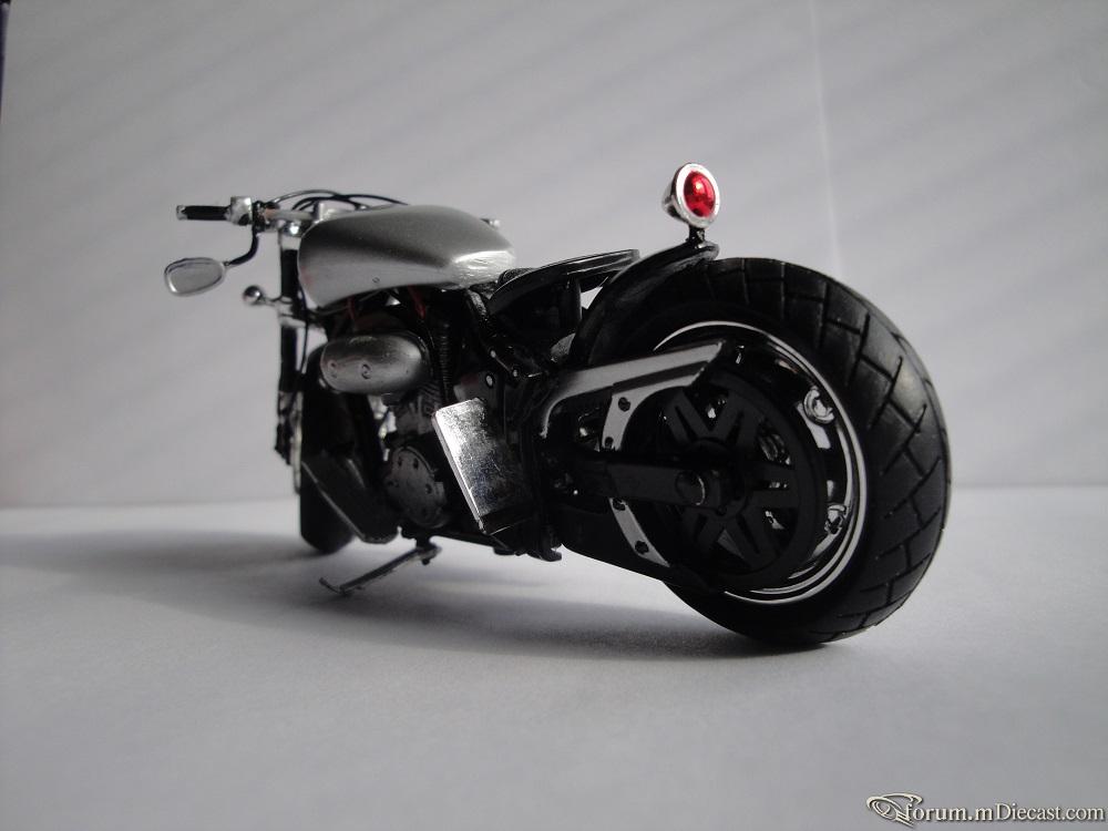

madmoto Опубликовано: 13 марта 2013 Автор Жалоба Опубликовано: 13 марта 2013 (изменено) :happy: :happy: :happy: я его закончил!!!!!!!!!!!!!!!!!!!! :smile: :alco: сначала буквы, потом фото... строил боббер, получилось что-то злое :biggrin: назову результат потуг "Злой Боб" :biggrin: стоковая модель-донор - Yamaha XV Warrior 1/18 (Welly), приобретенная в далеком 2006-м (еще в старом исполнении)внесенные изменения:- купирована задняя часть рамы- занижена задняя подвеска- удалены все декоративные элементы стокового обвеса (заднее крыло, переднее крыло, воздухозаборник, подножки)- заменено заднее колесо (на более широкое на сплошном диске), родное заднее колесо переехало в переднюю вилку- заменен руль "рога" на "драг-бар"- зеркало перенесено под руль- установлено новое короткое заднее крыло (переделано из стокового переднего)- установлен кастомный стоп-сигнал- установлен хромированный клаксон :biggrin: :biggrin: :biggrin: - родное сидение "диван" заменено на одиночное сидение "лягушка"- установлены площадки для ног райдера- передалана выхлопная система- частично детализирован мотор с имитацией высоковольтных свечных проводов- установлены тормозные магистрали передних и заднего тормозов, а так же трос газа и магистраль сцепления- установлен кастомный кронштейн номерного знака- частично изменена окраска первоначальный вариант:готов к критике и к работе над ошибками :smile: Изменено 13 марта 2013 пользователем Rossi 9 моя мотоколлекциямои мотоконверсиисборные мото-модели 1/12

madmoto Опубликовано: 13 марта 2013 Автор Жалоба Опубликовано: 13 марта 2013 Очень красиво получилось Можно даже выпускать в серию :smile: да я и не против, но где постоянно брать заднее колесо от кривой старой модели Honda Magna 50 от Welly (2000 год)? :biggrin: :biggrin: :biggrin: моя мотоколлекциямои мотоконверсиисборные мото-модели 1/12
off Опубликовано: 13 марта 2013 Жалоба Опубликовано: 13 марта 2013 (изменено) Хорош! Байк получился отменным!!! Тоже хочу...А с чего делал армированные шланги? Чем клеил? Вань,отлично получается ,не думал что из этой ямахи получится такой классный байк ,хоть самому бери переделывай.Согласен на все сто процентов!!! Изменено 13 марта 2013 пользователем off MOTORCYCLES http://f16.ifotki.info/org/cb27af6a3d075390b30423d15e050bea5d4abb177933035.jpg

madmoto Опубликовано: 14 марта 2013 Автор Жалоба Опубликовано: 14 марта 2013 А с чего делал армированные шланги? Чем клеил? материалы для работы беру в магазине "ТЫНЦ", рамы, подрамники, шланги и тросики делаю из прутков и листов полистирола "Evergreen". Материал классный - режется, гнется, клеится, красится легко. Прутки и трубки есть разных диаметров - вибирай, что хочешь. Непосредственно шланги и тросики делал из этих прутков, диаметром 0,6 мм. Клею, как и все - цианакрилатом, крашу модельным акрилом - кисточками и аэрографом :smile: моя мотоколлекциямои мотоконверсиисборные мото-модели 1/12
