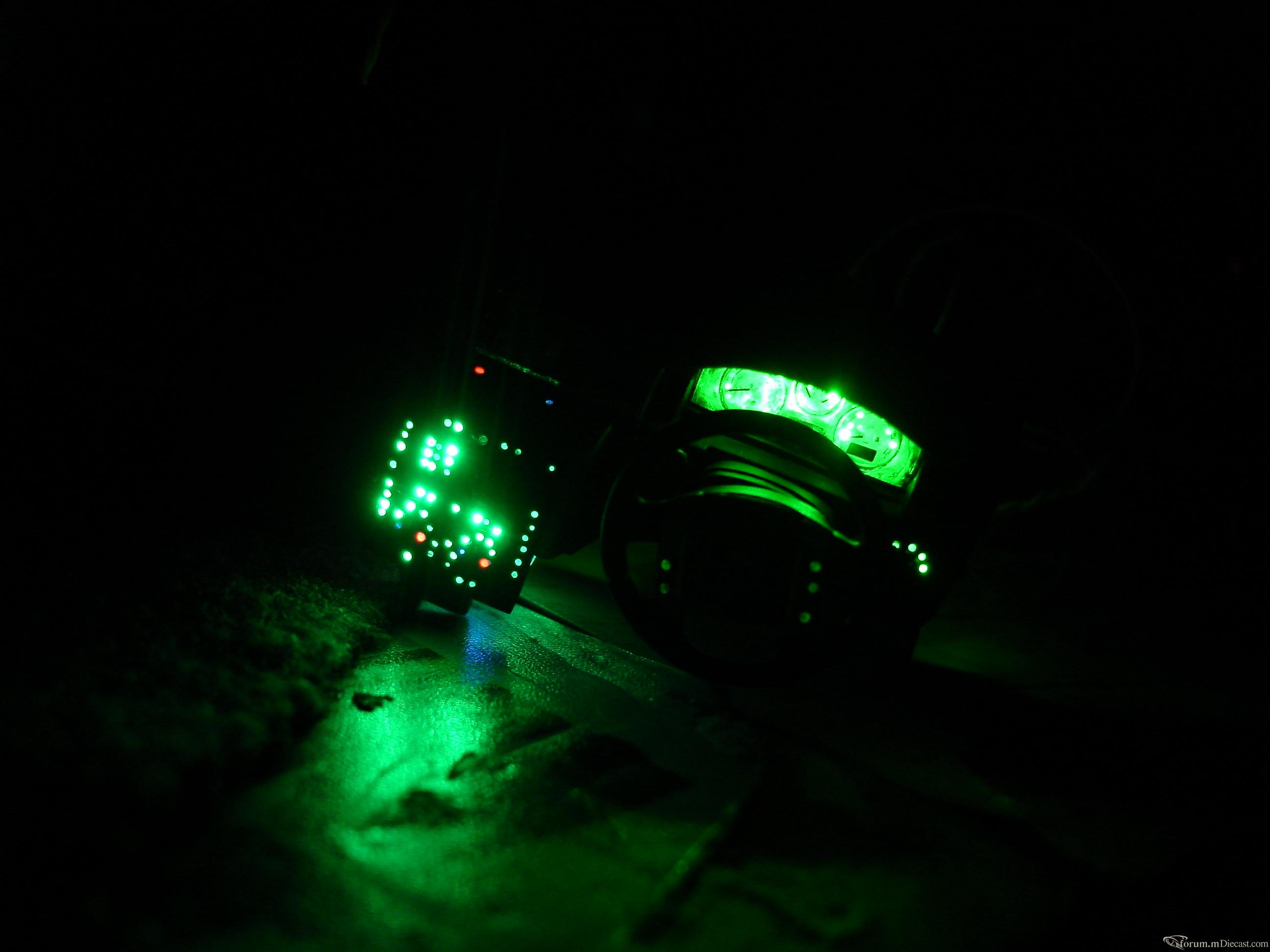

ShadowAngel Опубликовано: 16 ноября 2012 Жалоба Опубликовано: 16 ноября 2012 Женька, как всегда работа со светом на высоте Очень порадовало включение поворотников при повороте колес, а также свет при открытии дверей. Единственное что хотелось бы отметить как маленькую критику.(так сказать чтоб не расслаблялся :biggrin: ) - это то что некоторые светодиоды слишком яркие, например в салоне. Ну и очень хотелось бы увидеть фотографии салона, с включеным и выключенным светом. Сами выключатели, а также я лично не очень понял, что находится в багажнике? Источник питания?? Или блок управления? Цитата ВИЗИТКАМОЯ КОЛЛЕКЦИЯПРОДАЖА

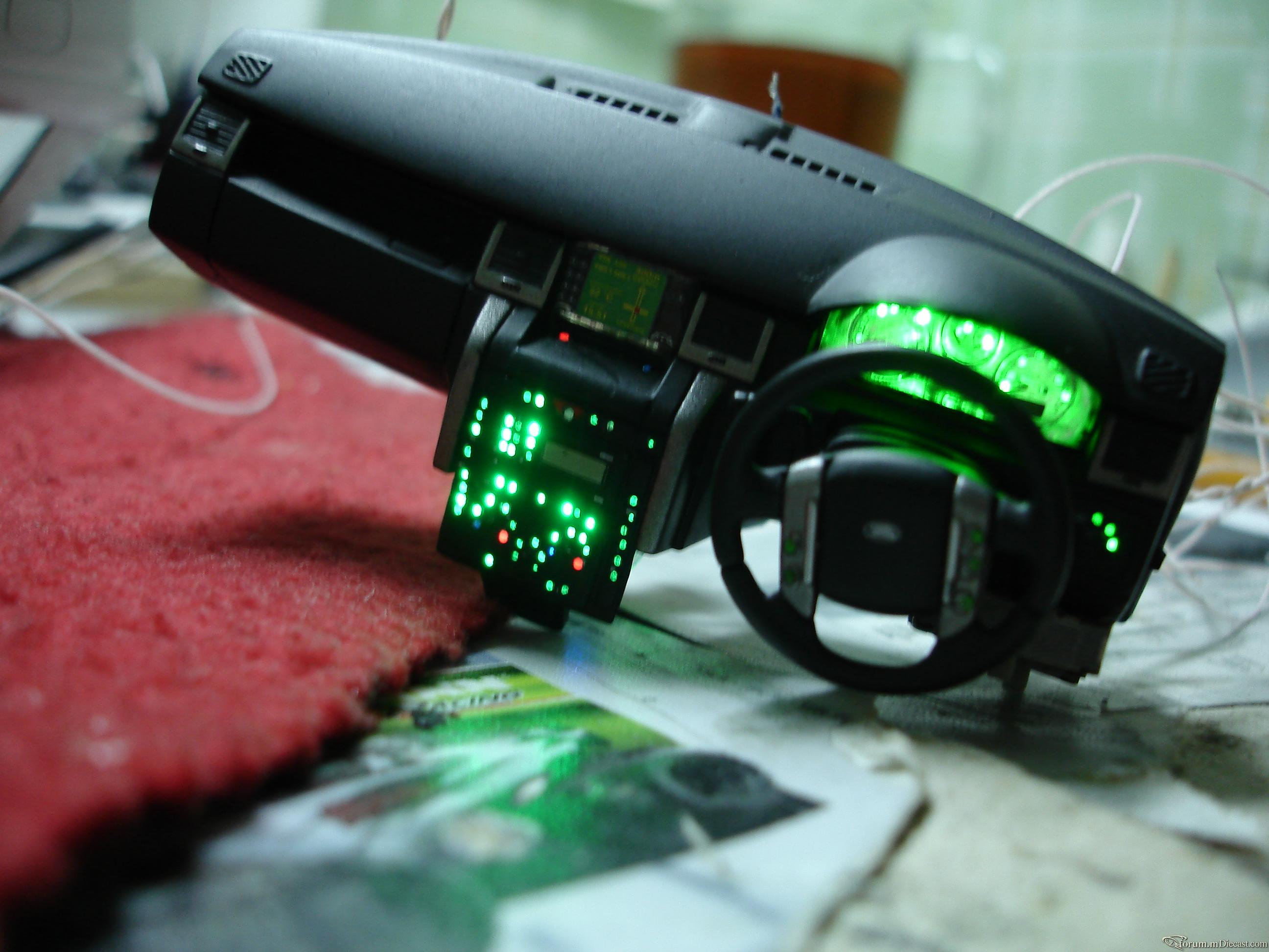

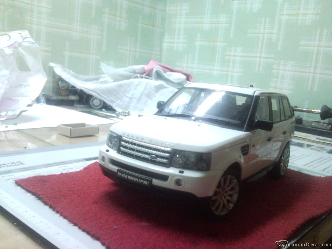

Imanishi Опубликовано: 4 декабря 2012 Автор Жалоба Опубликовано: 4 декабря 2012 по много численным просьбам рассказы про идею и реализацию. Кто знает за мои работы,может сделать вывод,что мои работы делятся на интересные идеи с электрикой/звуком,либо всё внимание уделено стайлингу и детализации. Эту модель я создавал дольше всех.Менял концепцию,менял подход к решению ,переделывал и реконструировал несколько раз.Но то что что хотел воплотил на 99% Из стандарта,который присутствует на всех моделях после моей доводки-габариты перёд+габариты задподсветка номерного знакаподсветка приборной панели/рулюближний светдальний светптф перёдптф задстоп сигнал/с повторителями в салоне,спойлере от нажатия на педаль тормозааварийная сигнализацияподсветка салона Эта модель получила возможность,как автоматически так и принудительно,включать двойную подсветку салона и багажного отделениявключение аварийки/поворотников,как принудительно,так и от поворота колёстак же она получила подсветку кнопок управления стёкол на дверных панеляхвключение ламп заднего хода Из экстерьера-армир. торм. шланги,покрашеные калиперы,окрашеные в чёрный с белой окантовкой родные диски,выпускная система,тонировка и тд Декоративные элементы; открывающийся экран на потолкенож на центральной консолипульт от SPS на заднем диванедва саба и и усилитель в багажном отсеке. 2 Цитата TuninGCentrEhttp://s019.radikal.ru/i617/1210/2f/2b237e9afc6e.jpgImanishi lvl#80
