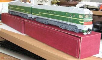

letu4iko Опубликовано: 3 сентября 2013 Жалоба Опубликовано: 3 сентября 2013 Нашел в сети эти фотки.....давно это было.Мастер-модель этого тепловоза делал я,масштаб 1/87. 4

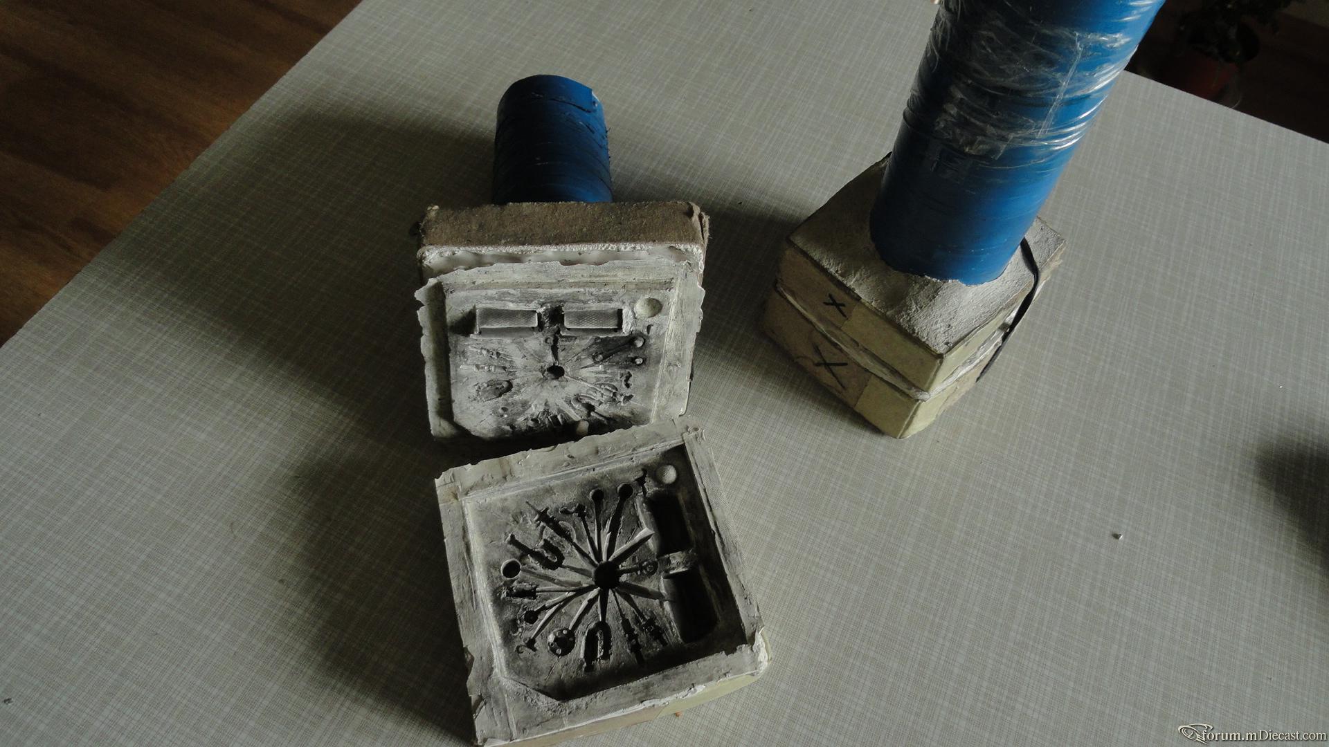

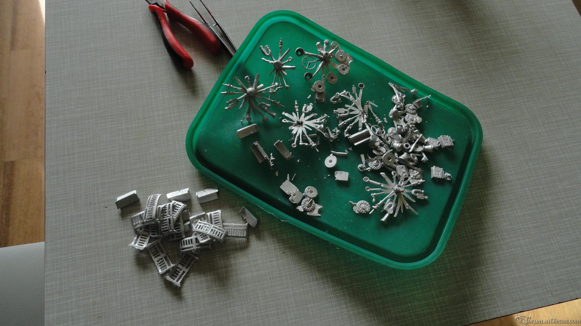

letu4iko Опубликовано: 11 сентября 2013 Жалоба Опубликовано: 11 сентября 2013 Так льються детали из белого металла в домашних условиях т.е на кухне :smile: На фото показаны формы и отлитые детали.Налить эту кучку деталей заняло чуть больше часа (с перекуром и чашечкой чая) :biggrin: 5

DenX Опубликовано: 12 сентября 2013 Жалоба Опубликовано: 12 сентября 2013 Так льються детали из белого металла в домашних условиях т.е на кухне :smile: На фото показаны формы и отлитые детали.Налить эту кучку деталей заняло чуть больше часа (с перекуром и чашечкой чая) :biggrin: Класс! я так понимаю, литье под давлением происходит?) Влад, а какой сплав используешь, какая температура плавления и где\чем нагрев происходит?)
letu4iko Опубликовано: 12 сентября 2013 Жалоба Опубликовано: 12 сентября 2013 (изменено) Класс! я так понимаю, литье под давлением происходит?) Влад, а какой сплав используешь, какая температура плавления и где\чем нагрев происходит?)Денис,спасибо!Давление создаеться за счет прибыли (цилиндр обмотаный изолентой),центробежное литье остаеться мечтой да и особой необходимости делать установку для литья пока нет.Металл для литья-сплав Вуда или Розе,температура плавления градусов 80-90.Нагреваю металл до температуры плавления на газовой плите в аллюмин.кастрюльке. Изменено 12 сентября 2013 пользователем Kv 9111 3
DenX Опубликовано: 12 сентября 2013 Жалоба Опубликовано: 12 сентября 2013 Спасибо!Влад, забыл спросить, а как и чем ты потом обрабатываешь?
letu4iko Опубликовано: 12 сентября 2013 Жалоба Опубликовано: 12 сентября 2013 Спасибо!Влад, забыл спросить, а как и чем ты потом обрабатываешь?Для обработки подходит обычный инструмент. Плохо только одно-натфиля очень быстро забиваються поэтому лучше пользоваться наждачной бумагой. 1

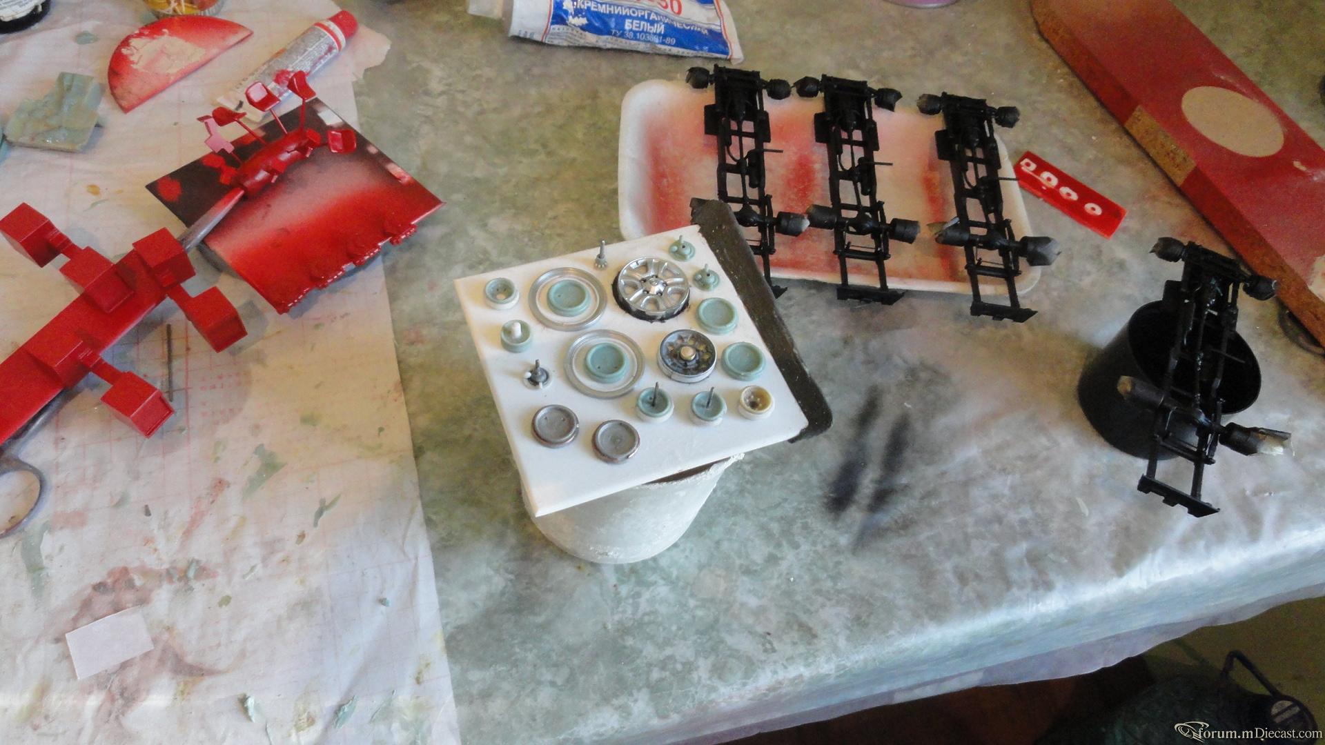

letu4iko Опубликовано: 5 ноября 2013 Жалоба Опубликовано: 5 ноября 2013 (изменено) Делюсь секретами пр-ва :biggrin: На фото подмодельная плита с мастер-моделями дисков для 18 и 43 масштабов. Тот редкий случай когда они вместе....... Изменено 5 ноября 2013 пользователем Kv 9111 3

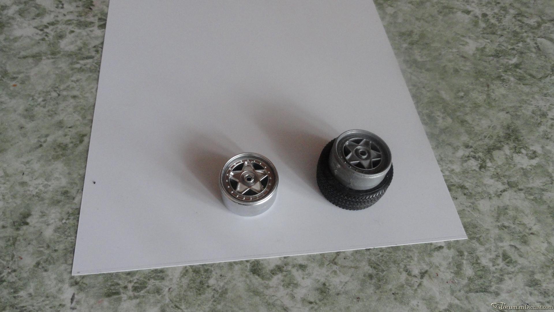

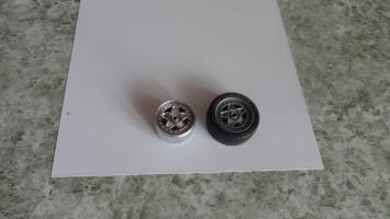

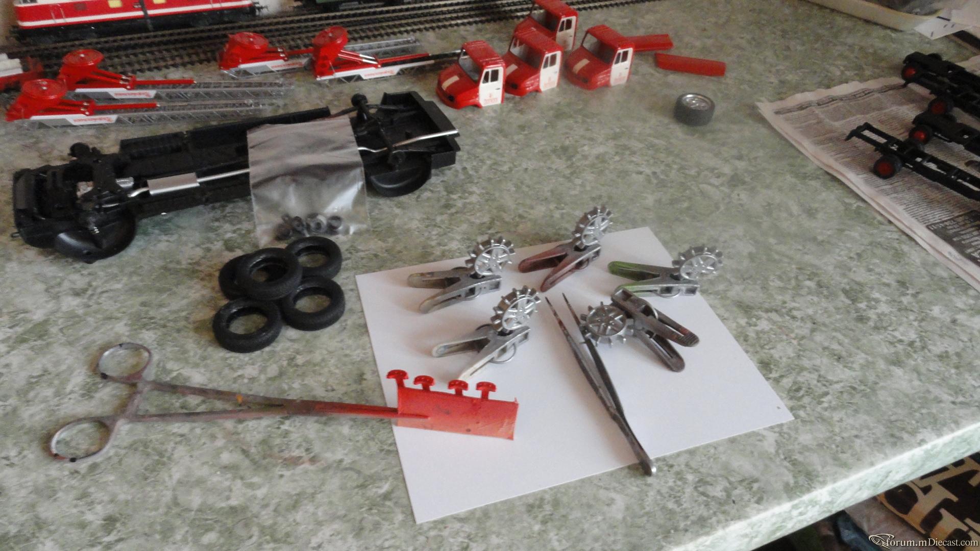

letu4iko Опубликовано: 13 ноября 2013 Жалоба Опубликовано: 13 ноября 2013 (изменено) Провел эксперимент с перекраской дисков которые пострадали от потекших покрышек.Дабы ускорить процесс колесо в сборе 3 дня лежало сверху на лампе,покрышку от г... не мыл .В итоге кромка диска (самое слабое место) не пострадала. Совет-если краска на диске держится нормально и нет повреждений то достаточно задуть диск 2к акриловым лаком и будет счастье.Диск перекрашенный под хром еще ждет испытание на долговечность.Транзитом приехало днище Форда Транзит,все 5 колес Помыл и перекрасил диски,они были в некой липкой субстанции..... попутно перекрасил суппорты.Осталось реанимировать покрышки,немного поработать с днищем и отправить все это счастье владельцу. Изменено 13 ноября 2013 пользователем Kv 9111 5

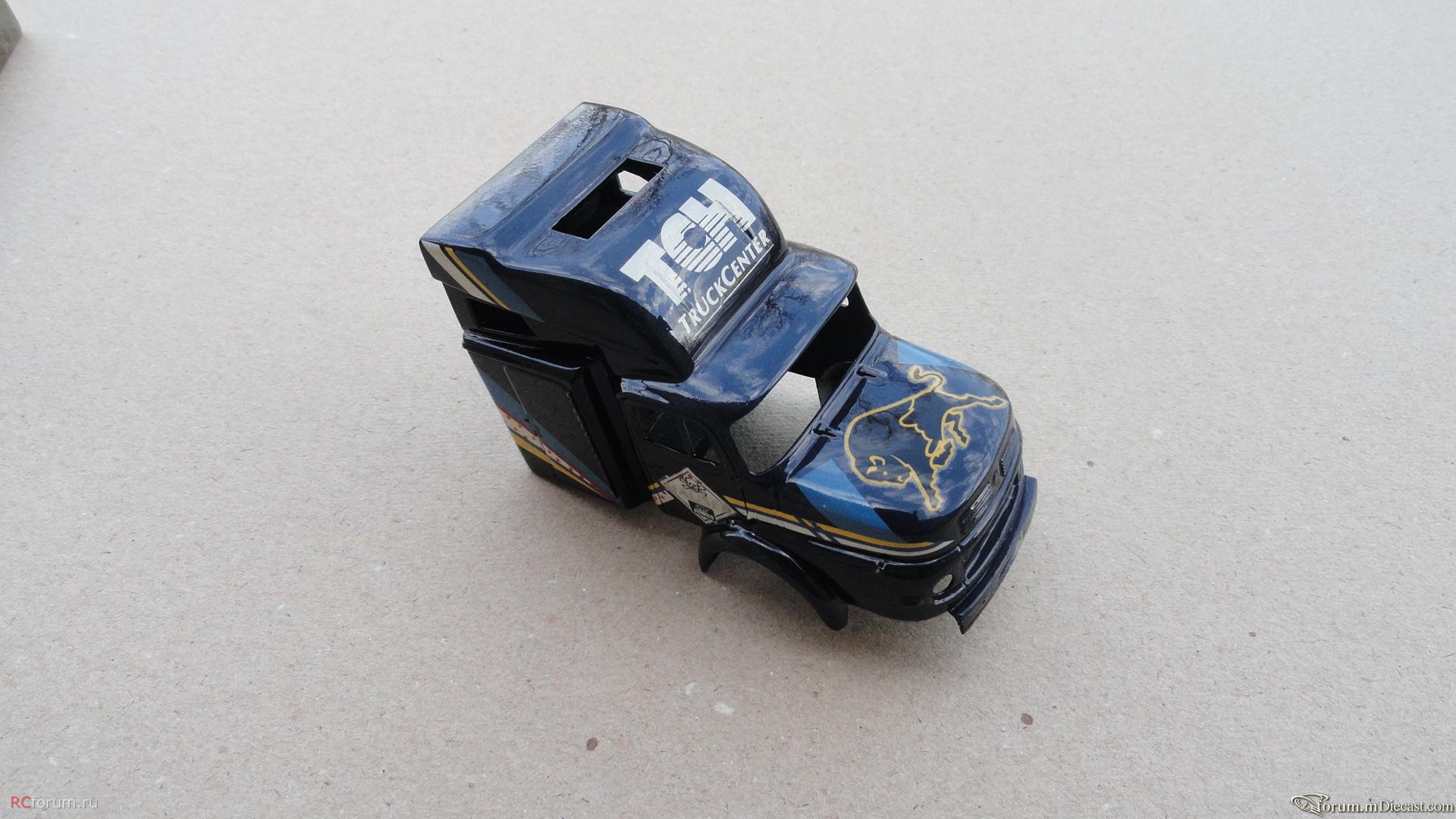

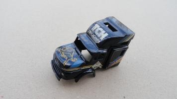

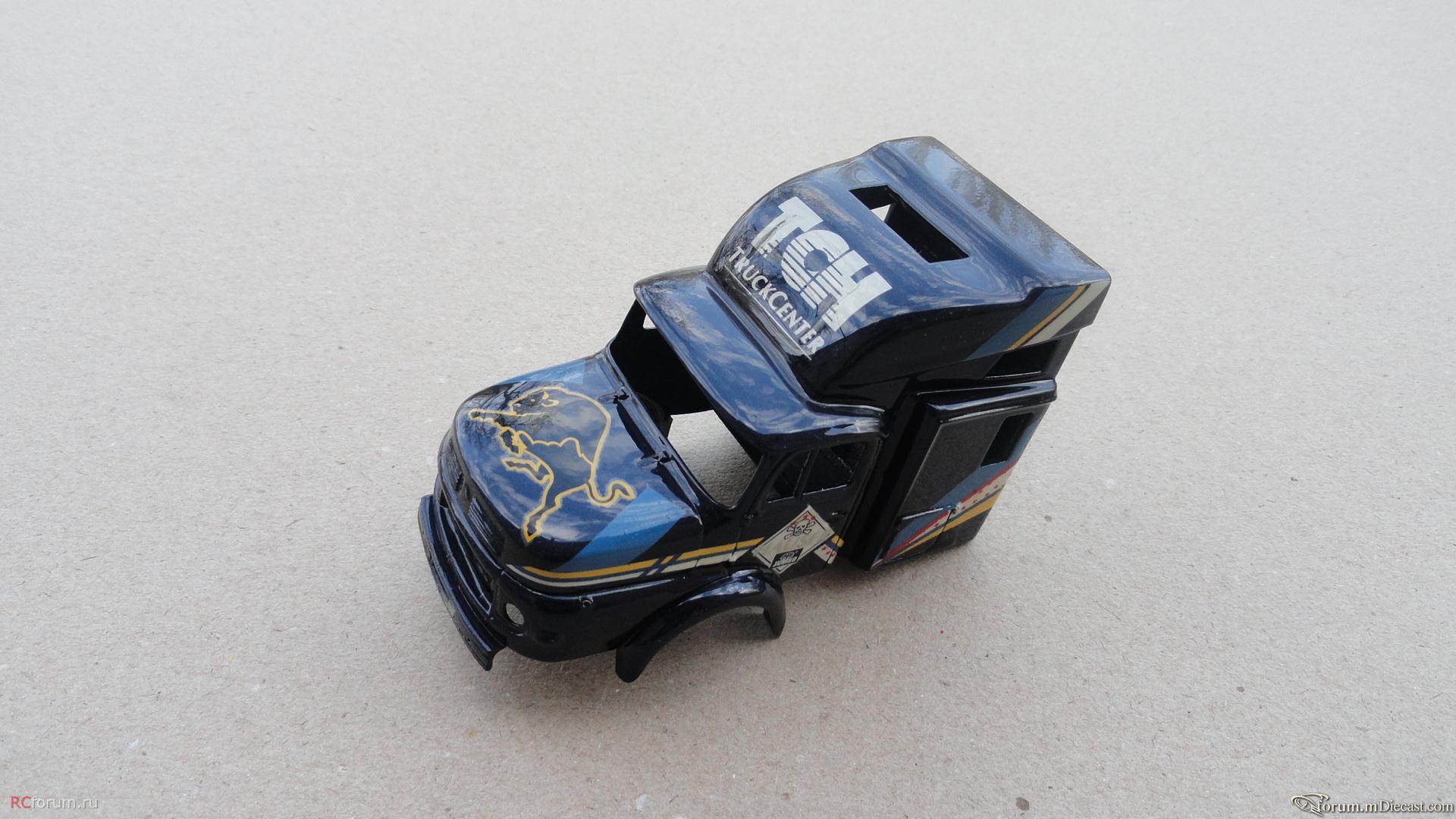

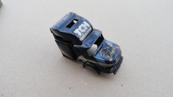

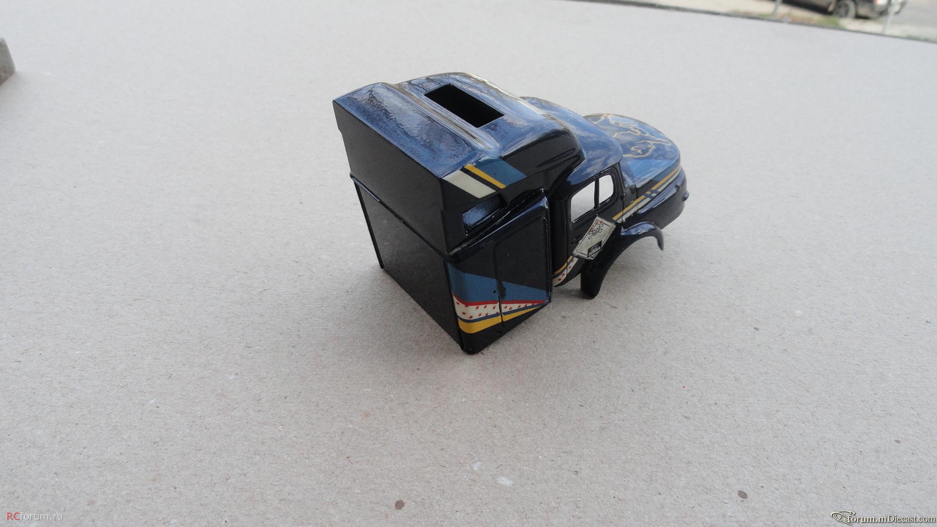

letu4iko Опубликовано: 13 ноября 2013 Жалоба Опубликовано: 13 ноября 2013 Вот еще пример покраски -кабине больше 12 лет.Материал кабины-металл+полистирол.Красилась так: двухкомпонентный грунт,подложка,базовый цвет(металлик), 2 компонентный акриловый лак потом деколь. Потом еще три слоя лака с промежуточной шлифовкой слоев. Надо бы полирнуть последний слой но ...пусть валяется такой...это был эксперимент.... 2
