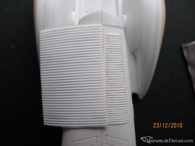

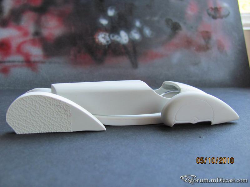

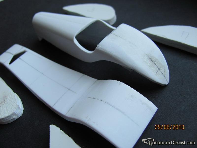

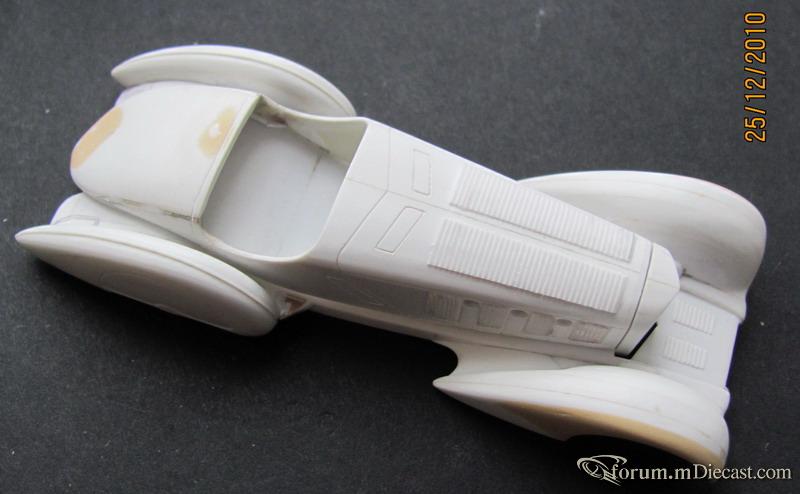

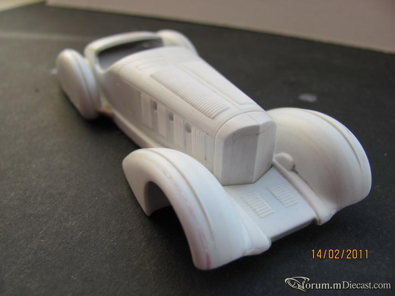

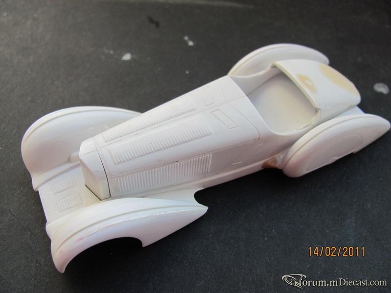

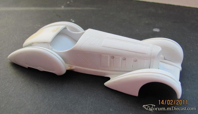

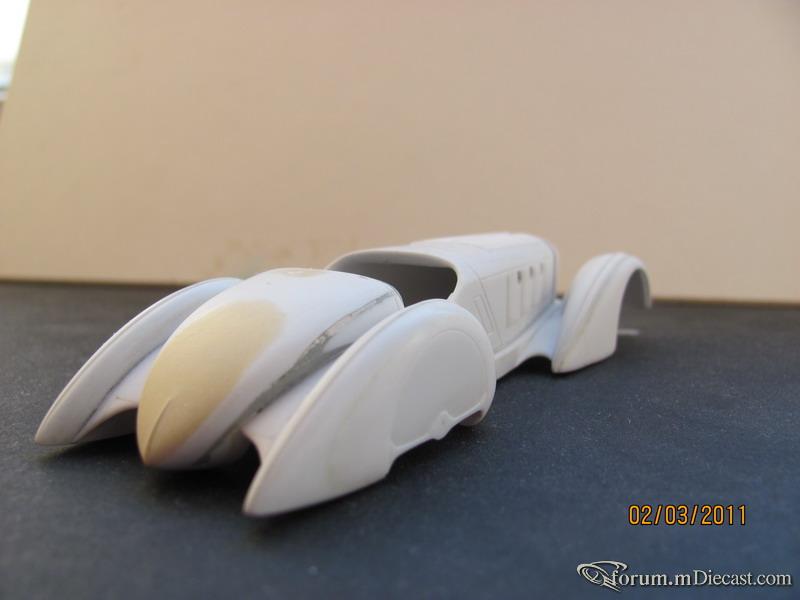

Hroft Опубликовано: 1 марта 2011 Жалоба Опубликовано: 1 марта 2011 Рискну создать свою тему.В блужданиях по интернету случайно наткнулся на фото красавца Mercedes-Benz 710 SSK Trossi Roadster. До того зацепило, что захотелось иметь у себя в коллекции. Так как опыта в постройке моделей еще не много, я долго выбирал между Bugatti tupe 32 и Trossi. Выбор пал на ;) .Процесс показываю сначала, может кому понравится или пригодится.Фотографий автомобиля вроде много, но есть некоторые нюансы, которые вызывают у меня трудности. Поэтому рассчитываю на помощь и советы форумчан, так как пытать вопросами одного Александра (Alexgol) уже неудобно ;) 1 С уважением, Денис.

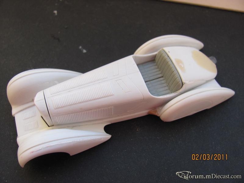

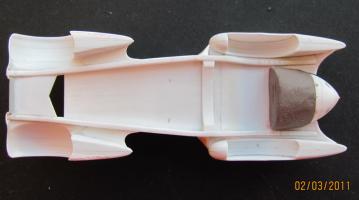

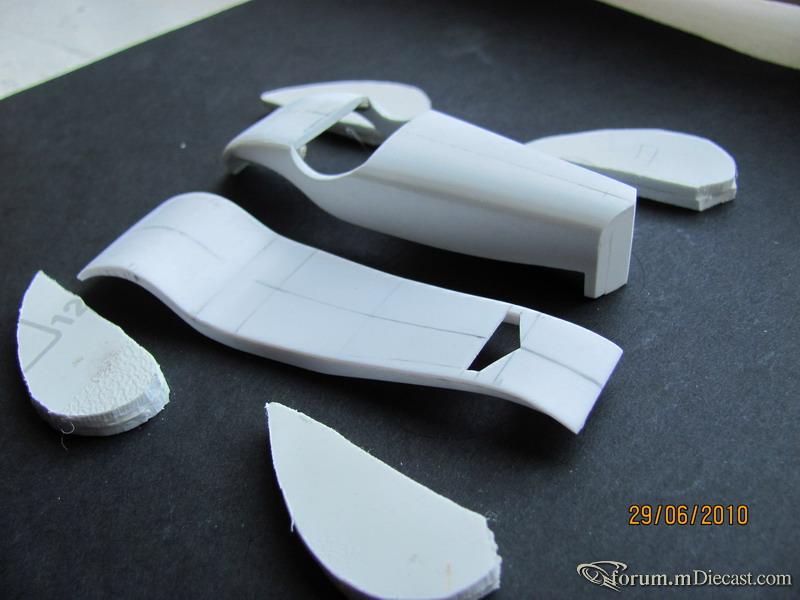

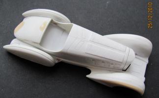

Hroft Опубликовано: 1 марта 2011 Автор Жалоба Опубликовано: 1 марта 2011 еще парочка 1 С уважением, Денис.

Maranello Опубликовано: 1 марта 2011 Жалоба Опубликовано: 1 марта 2011 а не проще ли купить уже готовую модель? Так ить из двух существующих готовых моделей ни одна не воспроизводит реальный автомобиль должным образом, обе навраны. Посему решение строить самостоятельно - правильное.Судя по снимкам кузов и крылья практически готовы и выглядят убедительно. Какого рода помощь требуется? С уважением, Владимир"Для меня столица Италии - Маранелло" - Леопольд III, король Бельгиимоя продажа http://www.forum.mdiecast.com/topic/27320-prodazha-ili-obmen-143/

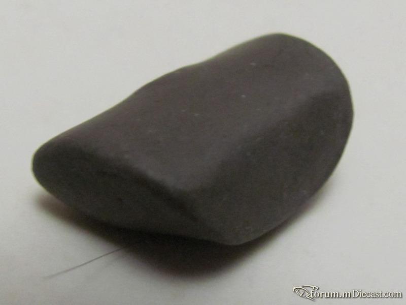

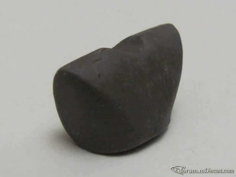

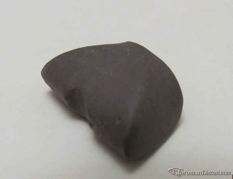

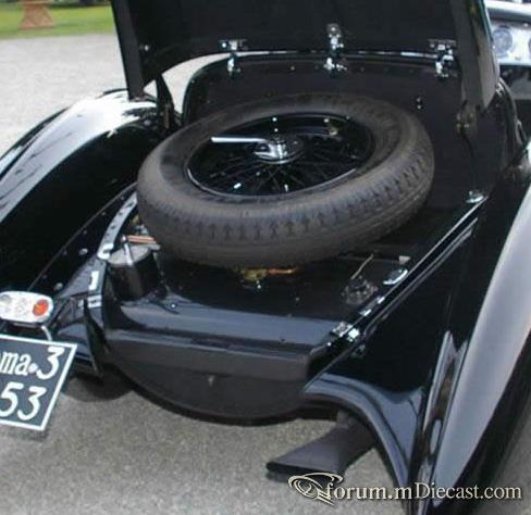

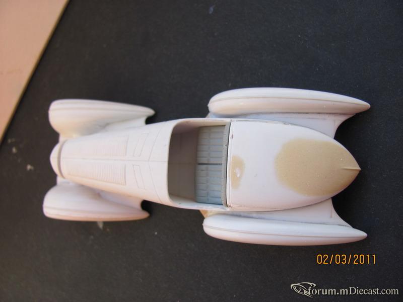

Hroft Опубликовано: 2 марта 2011 Автор Жалоба Опубликовано: 2 марта 2011 Вызывает интерес их технический прогрессКак у них там строют баки - полуконус, али нет? :P По фото, которые я нашел - бензобак нестандартной формы, для ;) , а вот какой именно - вылепил из пластилина примерно. Может знаете, правильно или нет?Сидения уже в состоянии полуготовности.И общий вид на сегодняшний день.Касаемо умений - я тоже не дока, многое делается путем "изобретения велосипеда" или самым сложным способом из всех доступных :D . Вроде смотрел как люди модели делают, а все равно начал делать по-своему.Пока что делается модель, а время покажет - нужна партия или нет. Я только за, если что - буду искать возможность и пути клонирования, но потом. Т.к. живу в одной из ;) для моделиста С уважением, Денис.

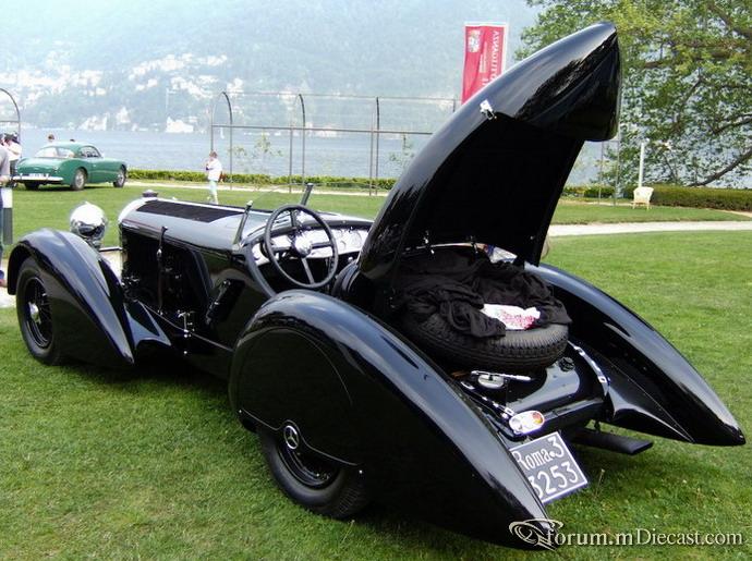

alexgol Опубликовано: 2 марта 2011 Жалоба Опубликовано: 2 марта 2011 Денис, ты что уже работу бросил? Девять утра, а ты фотографии выкладываешь, вопросы задаешь ;) А если кроме шуток, то: учитывая, что ближайшие 10 - 15 лет Тросси реставрироваться не будет, то болучить снимки рамы, днища и бензобака снизу вряд ли удастся. Если только Дима не сфотографирует ;) . Посему, рассуждая логически, думаю что передняя нижняя часть бензобака должна быть близка к стандартной - закругленной, дабы не скапливалась грязь и не цеплялся за грунт и с выемкой под главную передачу балки заднего моста. С уважением, Александр.
Maranello Опубликовано: 2 марта 2011 Жалоба Опубликовано: 2 марта 2011 ... рассуждая логически, думаю что передняя нижняя часть бензобака должна быть близка к стандартной - закругленной, дабы не скапливалась грязь и не цеплялся за грунт и с выемкой под главную передачу балки заднего моста. Согласно легенде Тросси купил с выставки стандартное шасси SSK и отправил его английскому кузовщику. Следовательно, опять же рассуждая логически, и бак должен быть стандартным. Маловероятно, чтобы его заменили в процессе постройки кузова. Но и исключить такую возможность полностью было бы неправильно. Поэтому оптимальным решением может быть бак как на модели СМС в 1/24. Для этого давайте попросим кого-нибудь из имеющих эту модель сфотографировать бак и поделиться снимками. С уважением, Владимир"Для меня столица Италии - Маранелло" - Леопольд III, король Бельгиимоя продажа http://www.forum.mdiecast.com/topic/27320-prodazha-ili-obmen-143/
alexgol Опубликовано: 2 марта 2011 Жалоба Опубликовано: 2 марта 2011 Стандартный бак в этот кузов просто не влезет и фотографии выше - убедительное тому доказательство. А мысль посмотреть СМС очень правильная. С уважением, Александр.

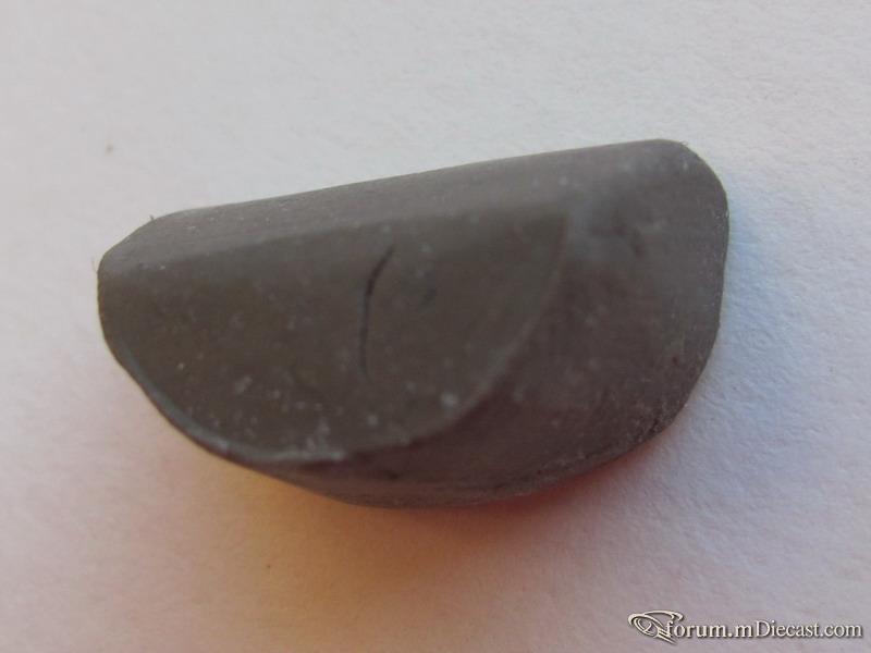

Hroft Опубликовано: 2 марта 2011 Автор Жалоба Опубликовано: 2 марта 2011 Это у Вас там 9 утра, а у нас еще 8 ;) и работа у меня с непонятным графиком - когда с 9, а когда и с 12 и домой иногда могу попасть к 21. Спасибо что проявили интерес к моим проблемам.Еще один слепок сделал, классического бака с переходом к хитрому хвосту. Но все равно какой-то он подозрительный. Посмотреть СМС очень интересно. Буду очень признателен за фото. С уважением, Денис.
Hroft Опубликовано: 4 марта 2011 Автор Жалоба Опубликовано: 4 марта 2011 Collection De Blanc. De Mieux En Mieux.Это ссылка на фото Trossi от СМС. Огромное спасибо Михаилу!Если честно, то ожидал от днища этой модели большего. Видимо они там в СМС особо головы не ломали и впихнули стандартный бак.Бак можно сделать и в последнюю очередь, но для меня вопрос остается открытым. С уважением, Денис.
alexgol Опубликовано: 4 марта 2011 Жалоба Опубликовано: 4 марта 2011 Очень возможно, что именно так и есть на самом деле. При рассмотрении чертежей и после жарких дискуссий с коллегами был сделан вывод, что стандартный бак вполне вписывается в линии кузова Тросси. С уважением, Александр.
Hroft Опубликовано: 4 марта 2011 Автор Жалоба Опубликовано: 4 марта 2011 Спасибо. Раз так, значицца будем вписывать. ;) С уважением, Денис.
