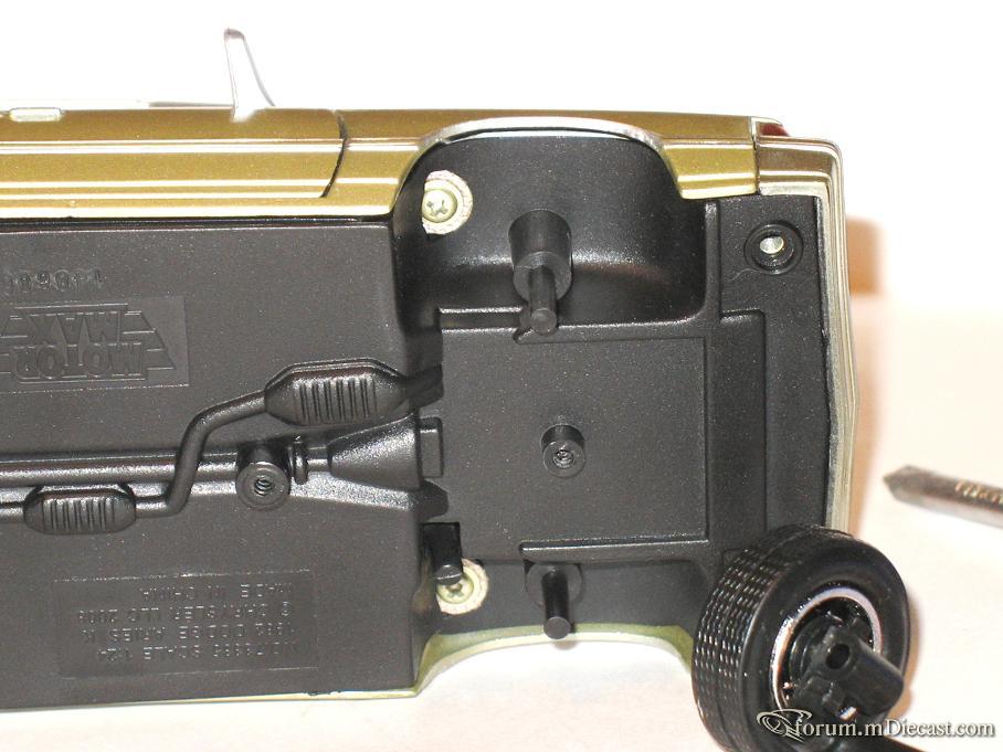

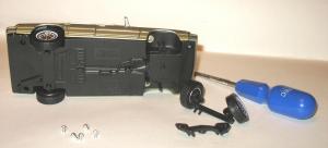

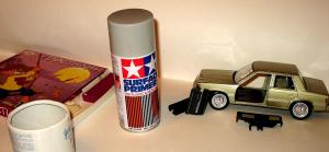

лефортово Posted November 14, 2009 Report Posted November 14, 2009 Приобретя модель в 1-24 от Мотормакса ,очень захотелось перекрасить салон.Просто чёрный цвет совсем здесь не к месту. Усложнять ситуацию , дабы прорисовывать блестящие элементы . -не стали. Хотя-бы для того, чтобы не нарушалось ощущение реальности. Тобишь в таком виде модель воспринимается как должное. Вмешательства "из вне" незаметно! Додж Эриес окрашен в цвет "шампань" К нему подхотят бежевые тона. Выбираем Тамиевский баллончик "Лайт Сандал", берём отвёртку и в путь! :D Произошёл перебор. Думал шурупы под передней подвеской относятся к кузову. Оказалось - держат двери....Облицовка дверей,"вставная". Аккуратно вытягиваем тонкой отвёрточкой,и готово. Вставляются так-же просто. Тамиевская краска очень мягкая и послушная.Взбалтываем пару минут,затем кладём в стаканчик с тёплой водой.Держим там несколько минут. Краска "успокаивается и не пузырится. Шурупы,чтоб не растерять собираем в кучку и ссыпаем в стаканчик.Шурупы у таких моделей очень хрупкие. Чтоб не вышло проблем при обратном монтаже,советую запоминать какой шуруп из какой конкретной дырки! ;) Пластилин - отличное средство крепления детали с палкой.Хотелось.как попроще....А зря. Не стали покрывать грунтовкой,а красили сразу по чёрному пластику.В результате краски ушло намного больше. Панель приборов и двери уже покрыли грунтом. ВладимирМои последние приобретения Сверкающие детройтцы и не только1-24.1-25 Сверкающие Детройтцы и не только. Металл.ПРОМО. склейки...

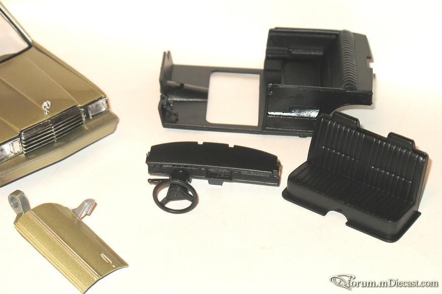

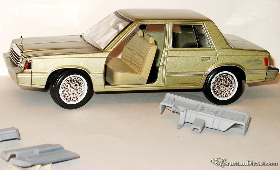

лефортово Posted November 14, 2009 Author Report Posted November 14, 2009 Отличный ликбез!!! спасибо Подожди,Слав,это только половина! Итак - Пользуемся всё-же грунтом. Тоже,конечно тамиевским.А так же тем-же тамиевским скотчем. Он удобный и легко снимается. ВладимирМои последние приобретения Сверкающие детройтцы и не только1-24.1-25 Сверкающие Детройтцы и не только. Металл.ПРОМО. склейки...

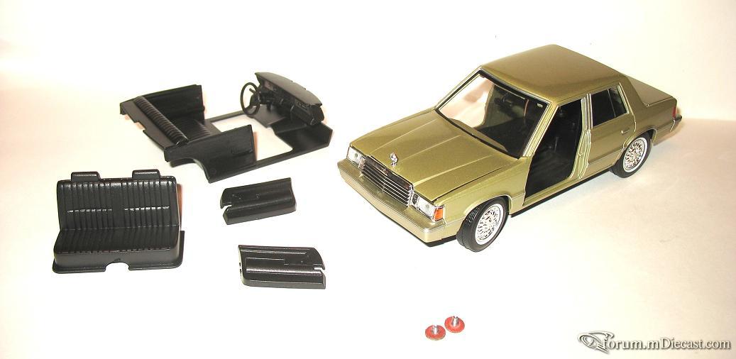

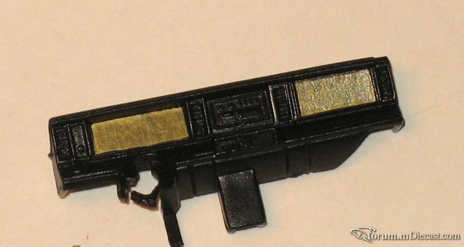

лефортово Posted November 14, 2009 Author Report Posted November 14, 2009 На фото видно,как с первого раза сидение не прокрасилось без грунта. Но теперь,с ним, такой ерунды не будет. ВладимирМои последние приобретения Сверкающие детройтцы и не только1-24.1-25 Сверкающие Детройтцы и не только. Металл.ПРОМО. склейки...

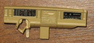

лефортово Posted November 14, 2009 Author Report Posted November 14, 2009 Аккуратно,пинцетиком снимаем скотч. При таком близком взгляде,конечно видно некоторую "шероховатось" заехавшей на декали краски. Но "не вооруженным" глазом - всё окей.Вот и всё. Начинаем собирать. ВладимирМои последние приобретения Сверкающие детройтцы и не только1-24.1-25 Сверкающие Детройтцы и не только. Металл.ПРОМО. склейки...
лефортово Posted November 14, 2009 Author Report Posted November 14, 2009 Грунт сохнет около часа. Тамиевская краска,которую мы использовали - матовая. Сохнет тоже очень быстро. Эта краска сама по себе имеет некоторый тусклый блеск. Замарачиваться лаками не имеет никакого смысла. Если,конечно делаешь для себя и не представляющую ценность модель.На всё про всё ушёл - вечер. Чтоб не поцарапать свежую краску при сборке,лучше дать ей окончательно высохнуть до утра. ВладимирМои последние приобретения Сверкающие детройтцы и не только1-24.1-25 Сверкающие Детройтцы и не только. Металл.ПРОМО. склейки...

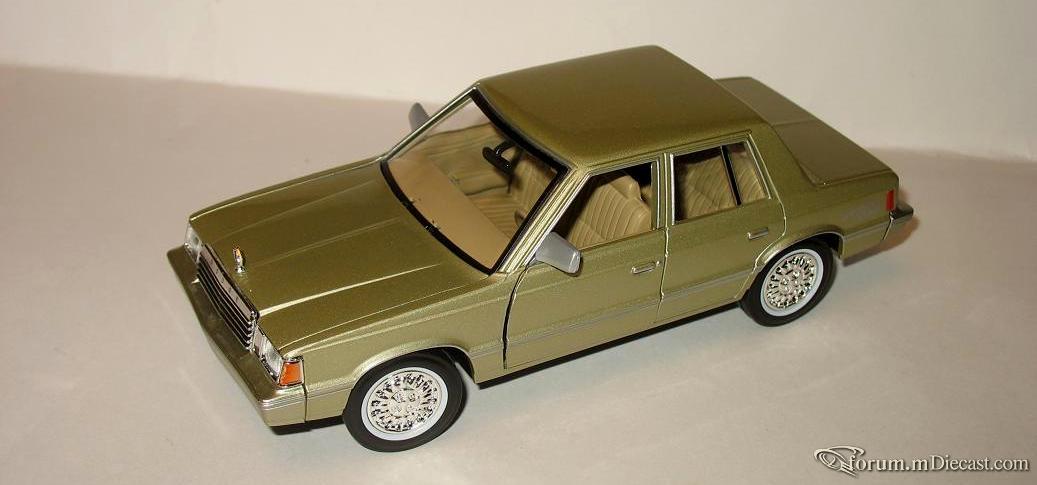

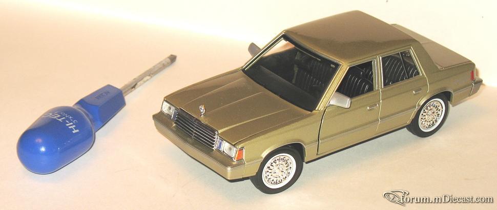

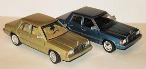

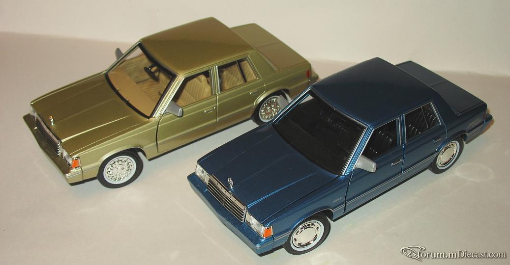

лефортово Posted November 14, 2009 Author Report Posted November 14, 2009 Американские модели,кроме "мускулов" ;) ,как правило имели цвет салона в унисон кузовному окрасу.Такие маленькие машинки,не утратили наследство больших предков.Судите сами,что получилось - ВладимирМои последние приобретения Сверкающие детройтцы и не только1-24.1-25 Сверкающие Детройтцы и не только. Металл.ПРОМО. склейки...
sincansen Posted November 14, 2009 Report Posted November 14, 2009 Здорово получилось. Выглядит как будто и не было никаких переделок, в смысле как новая. С уважением, Сергей.
Fujik Posted November 14, 2009 Report Posted November 14, 2009 (edited) Отлично получилось, но не много критики не повредит:)раз уж был доступ к приборке, чтож не прокрасил, например, черным кнопочки - переключатели-тумблеры-решетки-заглушки? Edited November 14, 2009 by Fujik www.bmwruslan.com
лефортово Posted November 14, 2009 Author Report Posted November 14, 2009 Здорово получилось. Выглядит как будто и не было никаких переделок, в смысле как новая. Спасибо! Отлично получилось, но не много критики не повредит:)раз уж был доступ к приборке, чтож не прокрасил, например, черным кнопочки - переключатели-тумблеры?Я написал вначале - умышленно не стали этого делать. Якобы так и было!Прокрасить ,конечно можно, но вспомни радиоаппаратуру восьмидесятых годов. серебряная вся. А вокруг тумблерков и барашков тёмные окантовочки подсветки. Упаришься красить! :D ВладимирМои последние приобретения Сверкающие детройтцы и не только1-24.1-25 Сверкающие Детройтцы и не только. Металл.ПРОМО. склейки...
kuresh2008 Posted November 14, 2009 Report Posted November 14, 2009 Класс! От заводской и не отличишь! Я в контактеМои мафынкиФорум украинских коллекционеров
kislik Posted November 14, 2009 Report Posted November 14, 2009 Та...ничего получилось, хотя и есть "непрокрасы"...грунт-таки весчь конечно, но время высыхания - час - це ты загнул что-то, Вов... Сергей Моя постепенно растущая коллекция
max Posted November 14, 2009 Report Posted November 14, 2009 Здорово получилось ! Действительно, бежевый салон выглядит правильней . Чёрный сливается и его не видно Моя коллекция "Америка 30-80" 1:18 || Продажа || 1:18 , Разное Лишнее || Max|garage Проект: Dodge Charger 2006 coupe
vad155 Posted November 14, 2009 Report Posted November 14, 2009 Отлично получилось .Владимир всегда удивит чем- нибудь . :D
