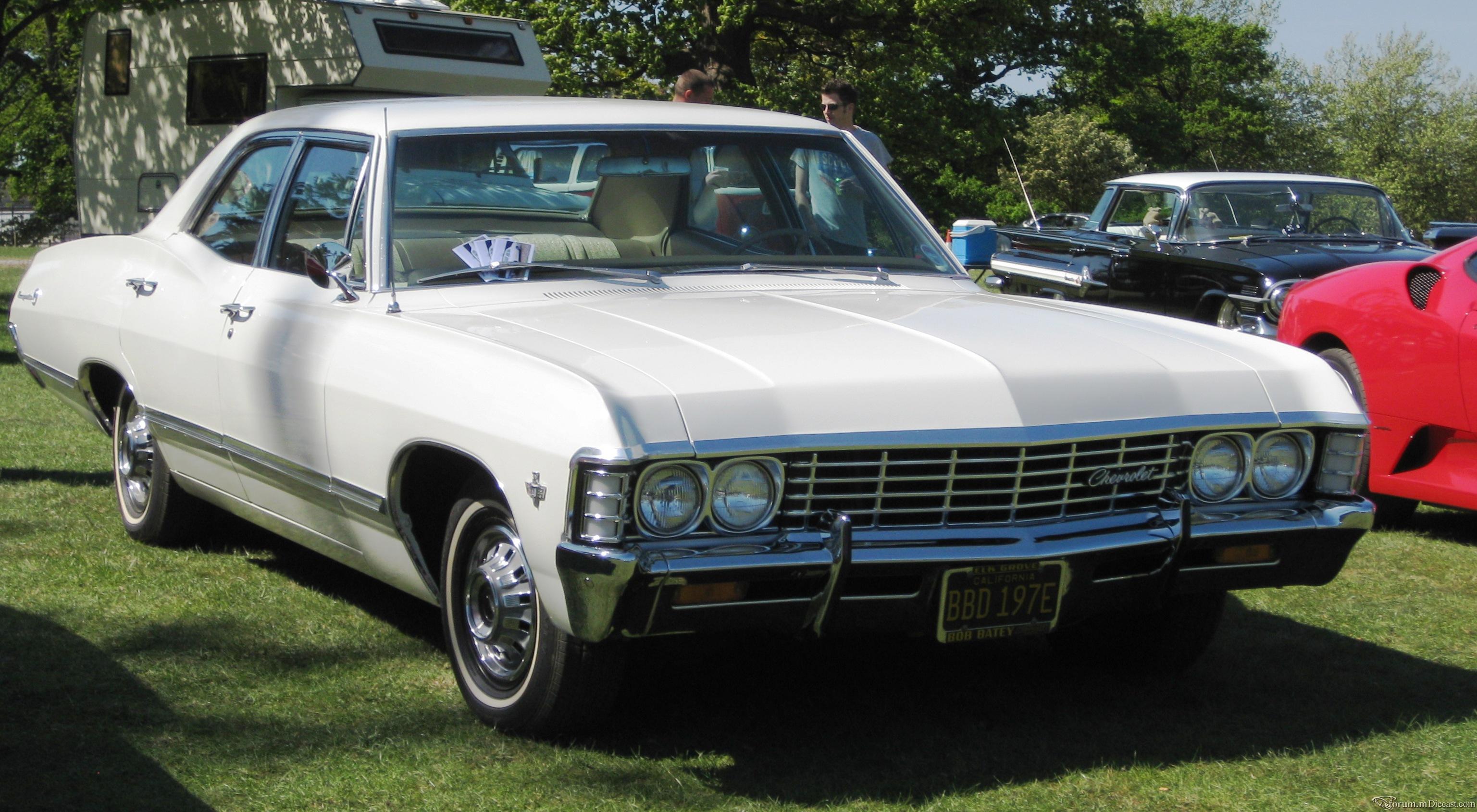

    И зря. По моему скромному мнению белый цвет эту импалу несколько обезличивает и только подчёркнутость линий может спасти ситуацию. А тонкие молдинги как раз и подчеркнут красивые линии арок и уж точно не сделают модель менее привлекательной. Тонкую полосочку нарезать проще простого, как и приклеить. Скотч можно как примерить, так и снять без ущерба для краски... если результат не устроит. И ещё. Если это у Вас алюминиевый скотч, то он прекрасно полируется. Но полировать его надо до приклеивания и лучше в перчатках.
