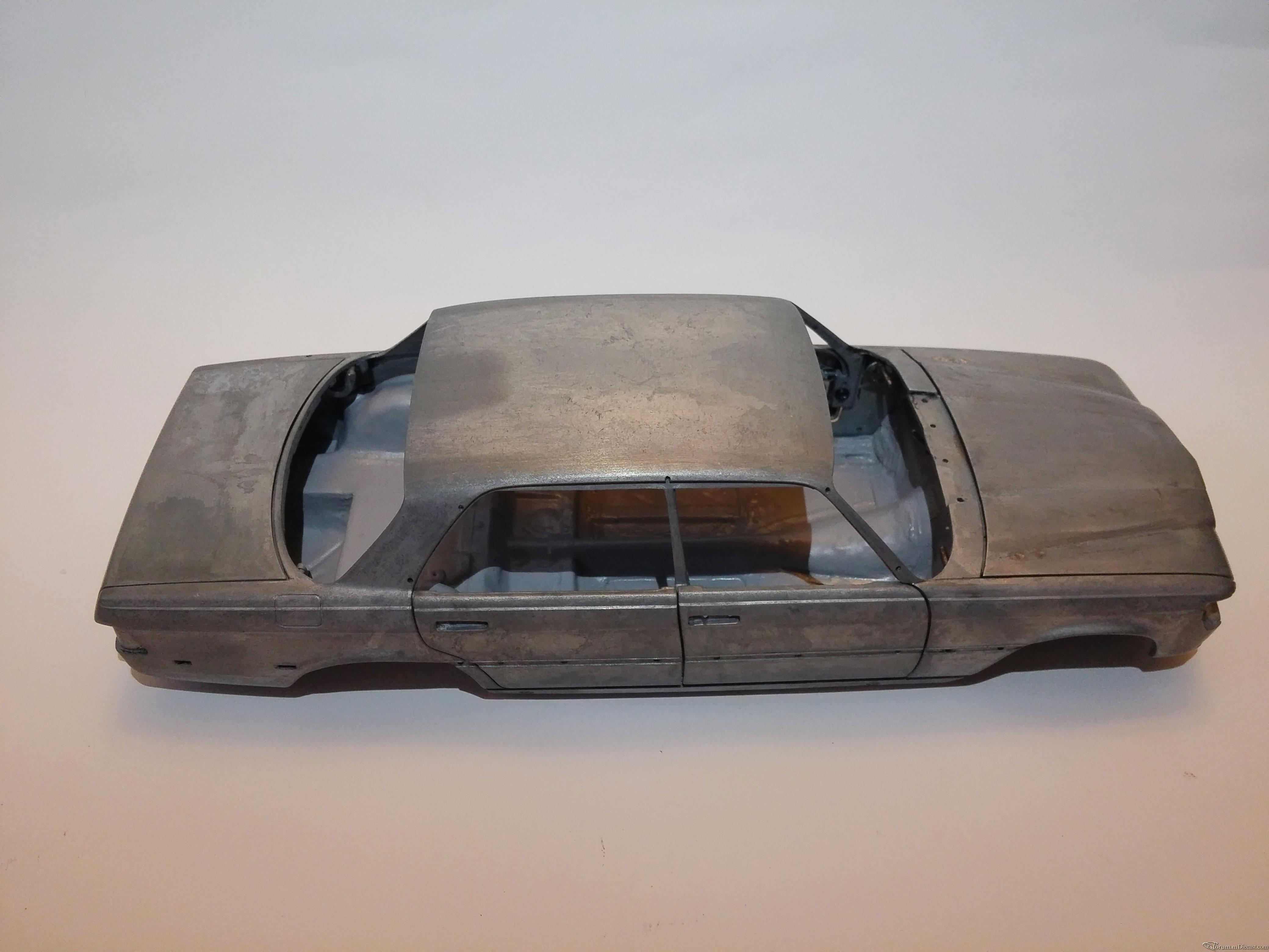

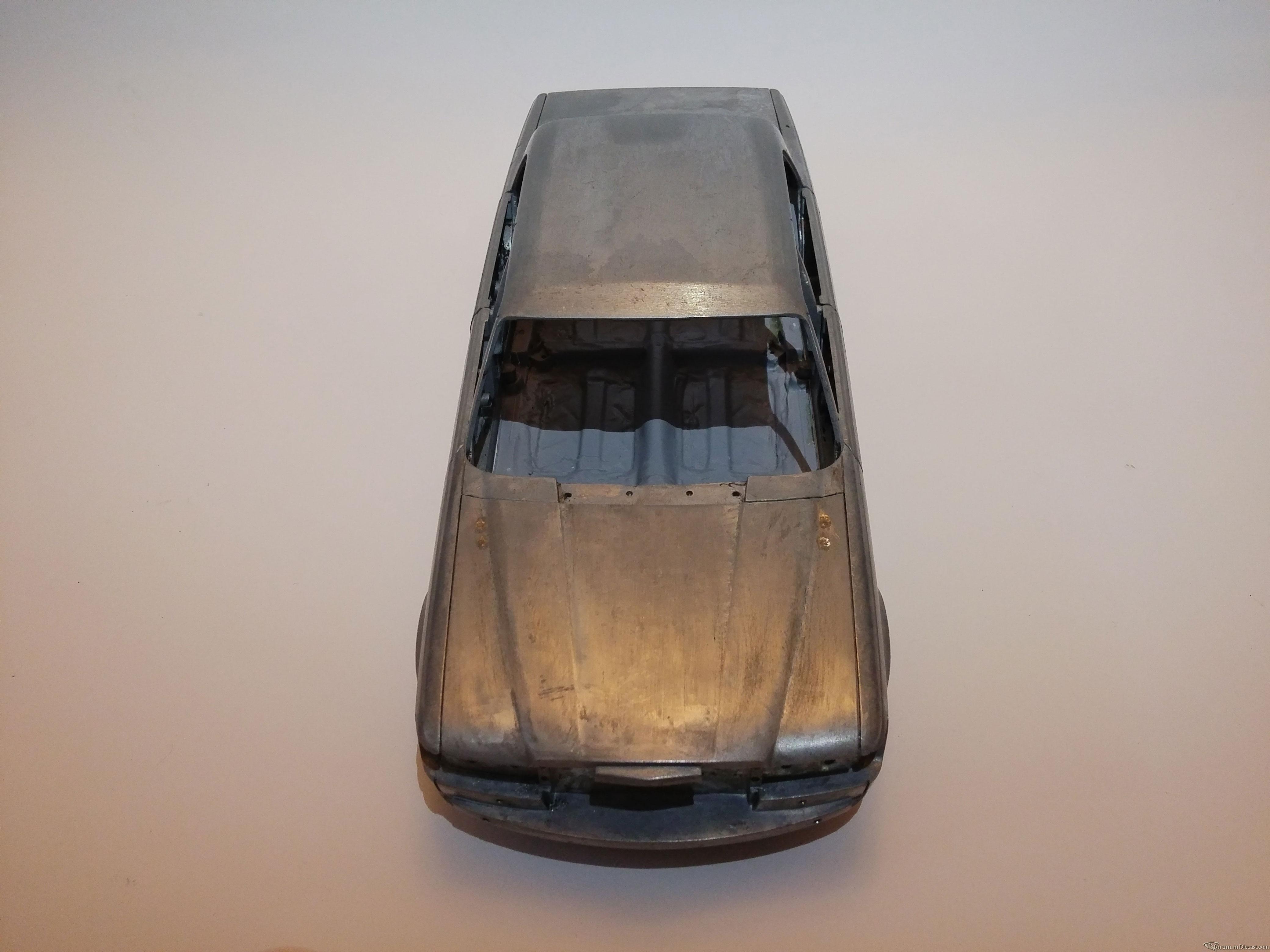

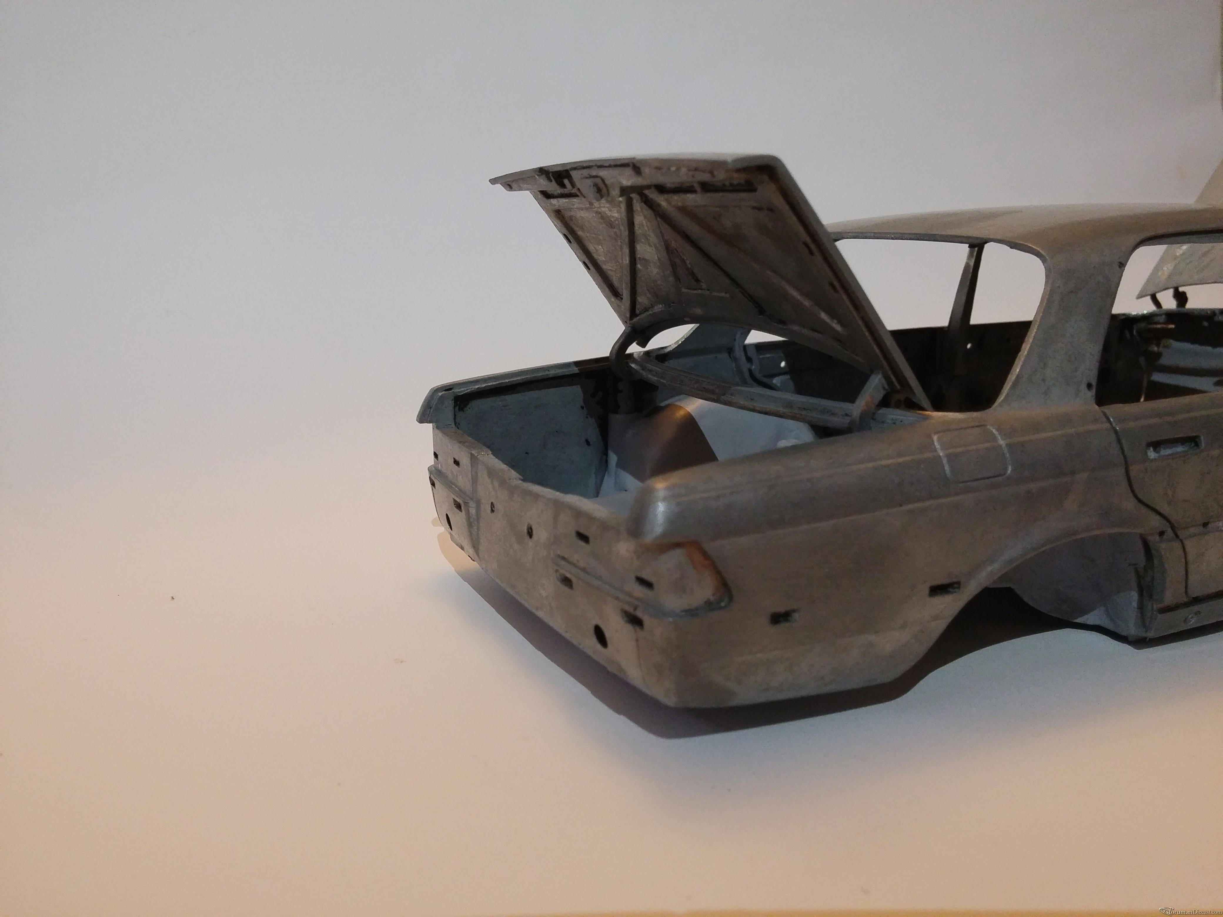

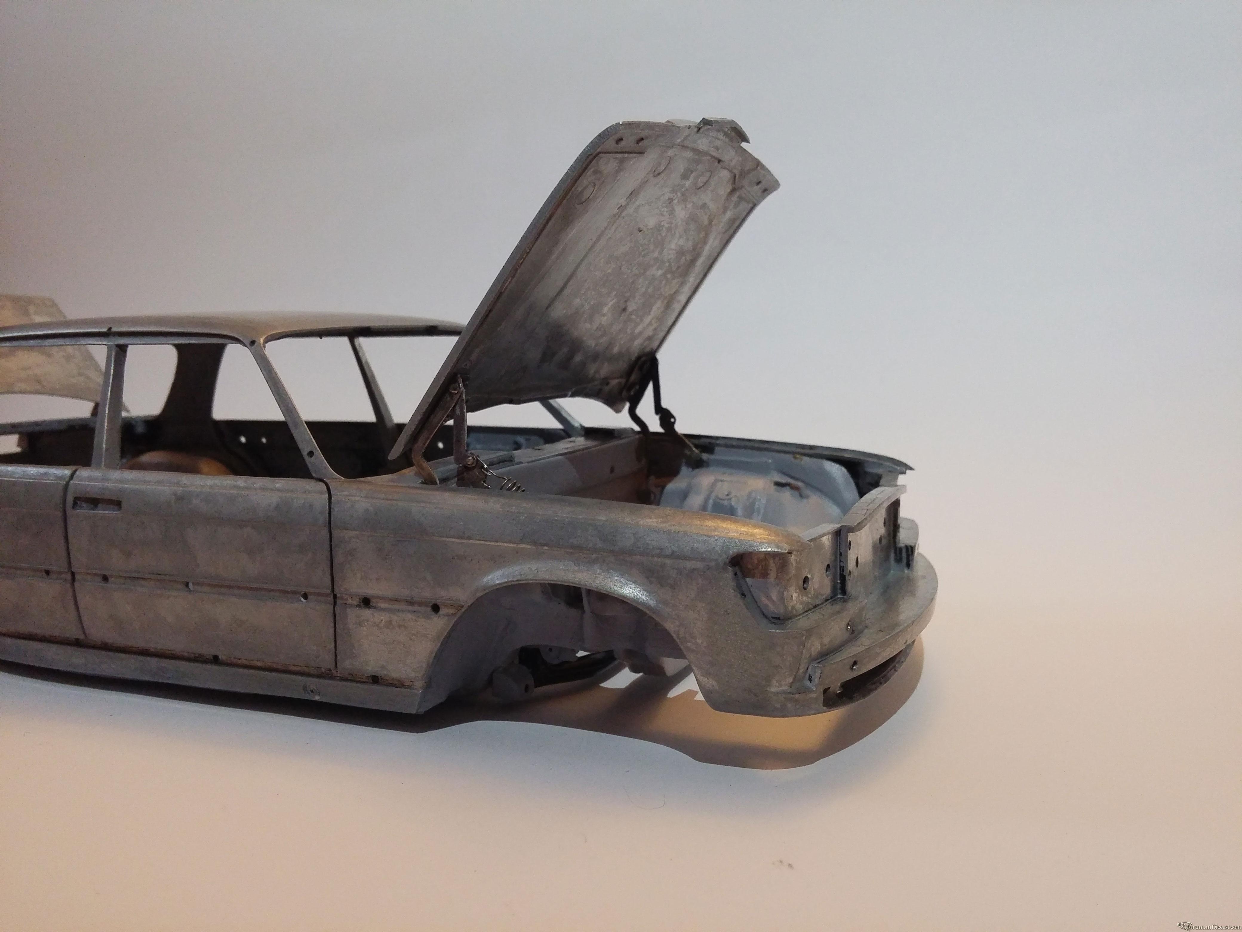

    audi спасибо! Приветствую всех интересующихся моей поделкой Хоть с начала недели меня все вокруг отвлекают и дёргают по всяким разным неотложным делам, я всё же стараюсь урвать немного времени на проект. Сегодня сделал хоть и немного, но очень важное дело для понимания как дальше строить ходовую часть что бы колёса стояли на своём месте по ширине. А именно просверлил отверстия в тормозных дисках и нарезал резьбу м1. Скажу что сверлить мизерные отверстия, особенно в металле не самое любимое моё занятие. Зато теперь можно тормозные диски прикрутить к колёсам и мерить до посинения На фото мой инструмент для нарезки микро резьб. Ну и собственно сами тормозные диски уже с отверстиями. Шлифовать их и красить центры буду уже по ходу сборки модели. То же касается и колёсных дисков. И на ладони. В диск вкручен заводной вал от механизма наручных часов.

    А я специально взял без ресивера из расчёта что буду приделывать больший чем на три литра. Хотел на 6 литров, обычно на иномарках, а получился по ходу 20-ти литровый По кузову спасибо, буду иметь ввиду. Если вдруг приключится какой нибудь форс мажор с моим, я обязательно обращусь. А не комментируете зря. Я как раз жду комментов, критики и подсказок именно от тех кто сам занимается переделками, доводками и созданием моделей. Сообща всегда легче строить.

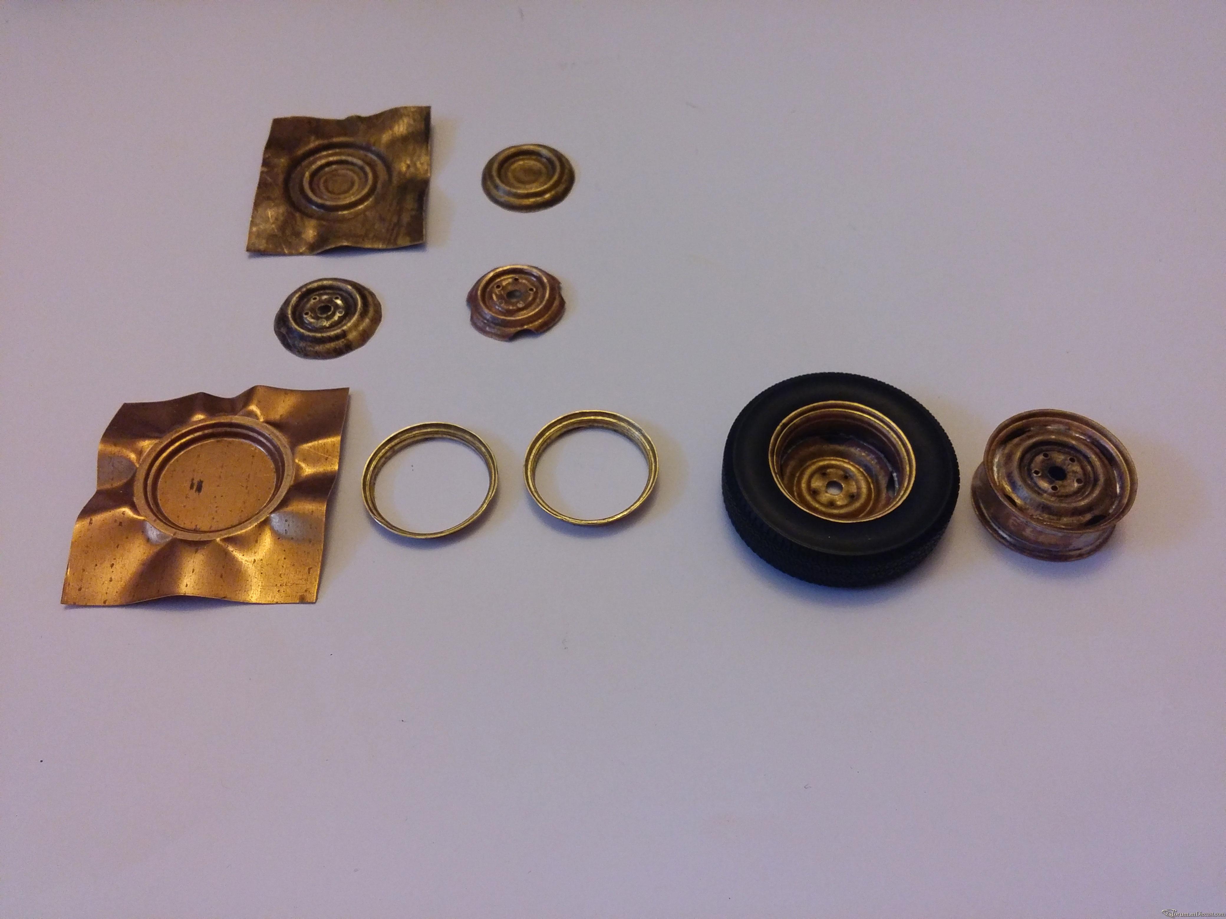

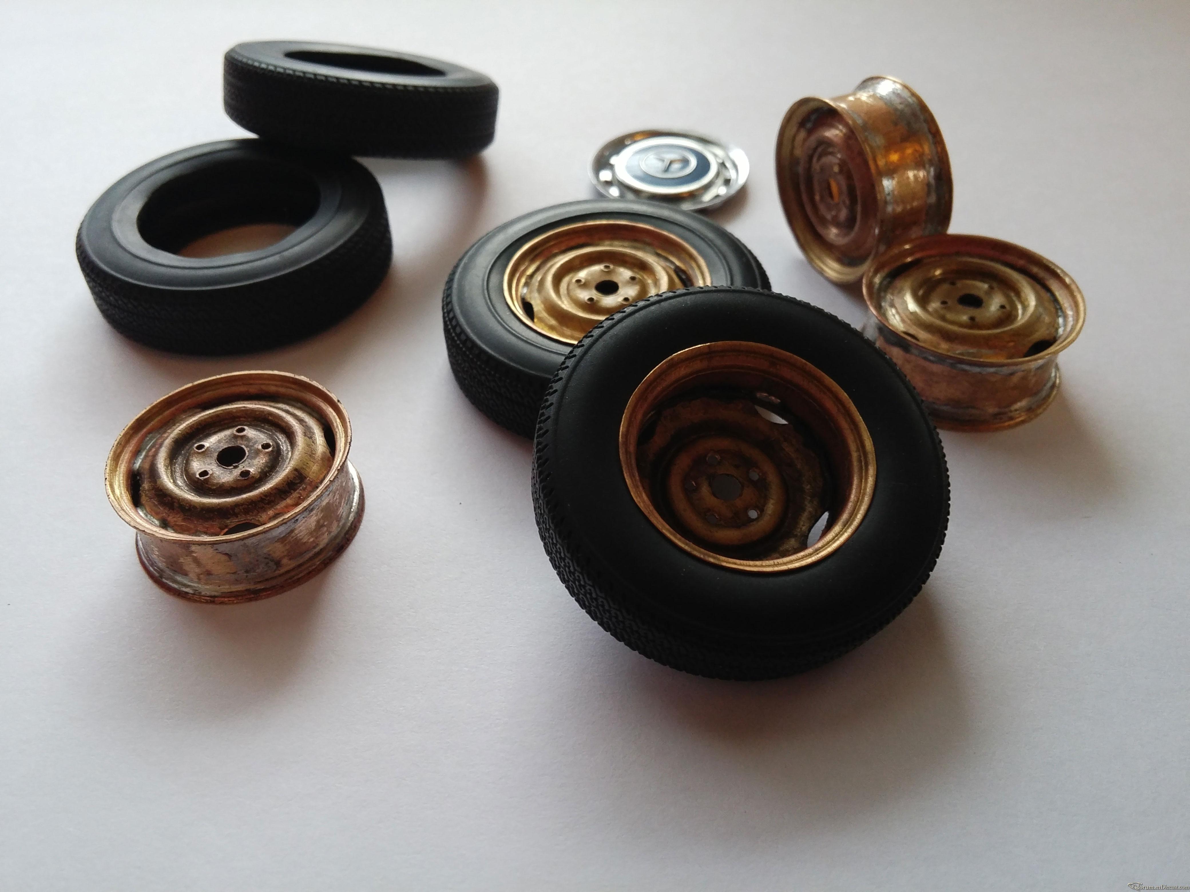

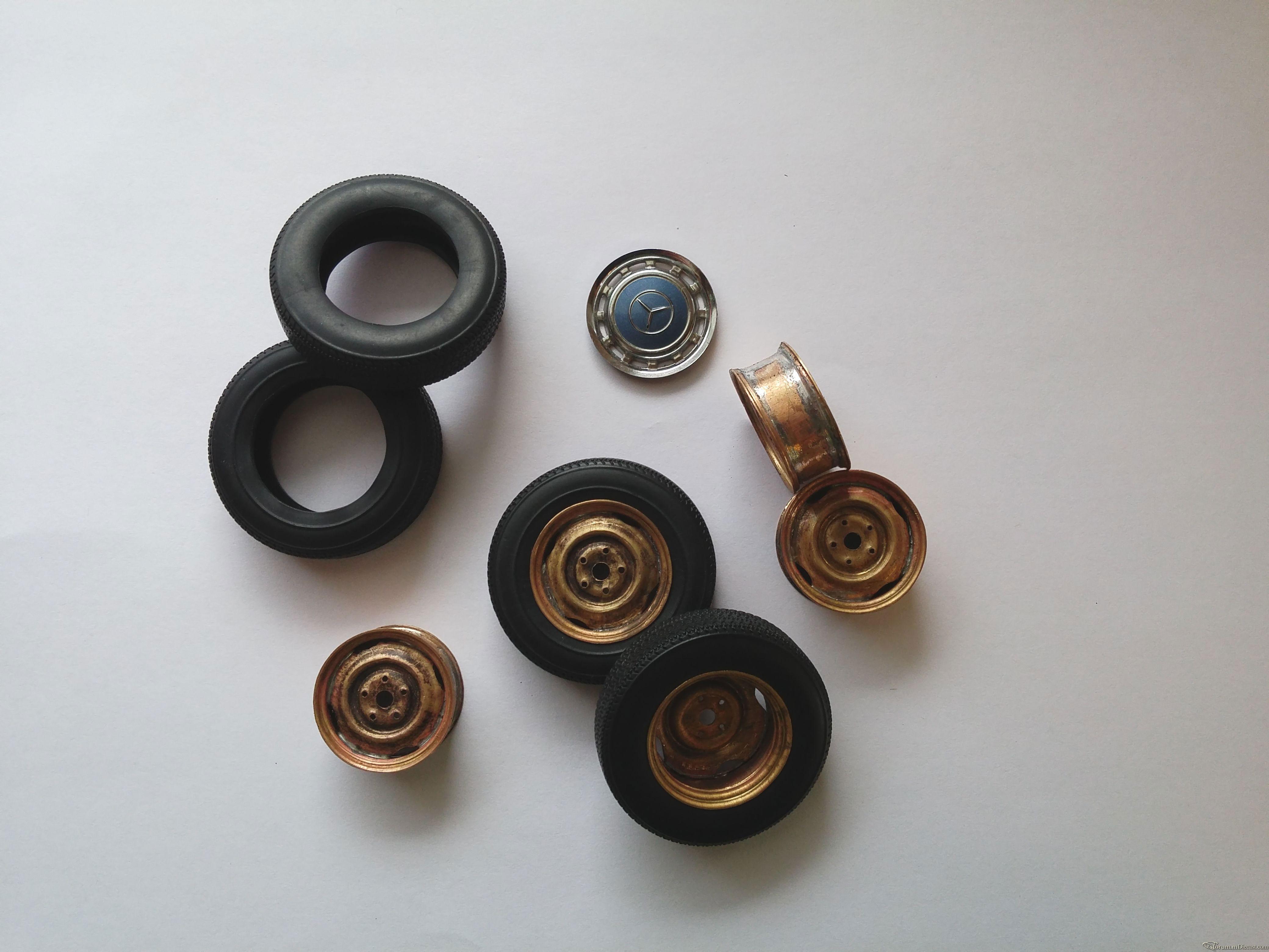

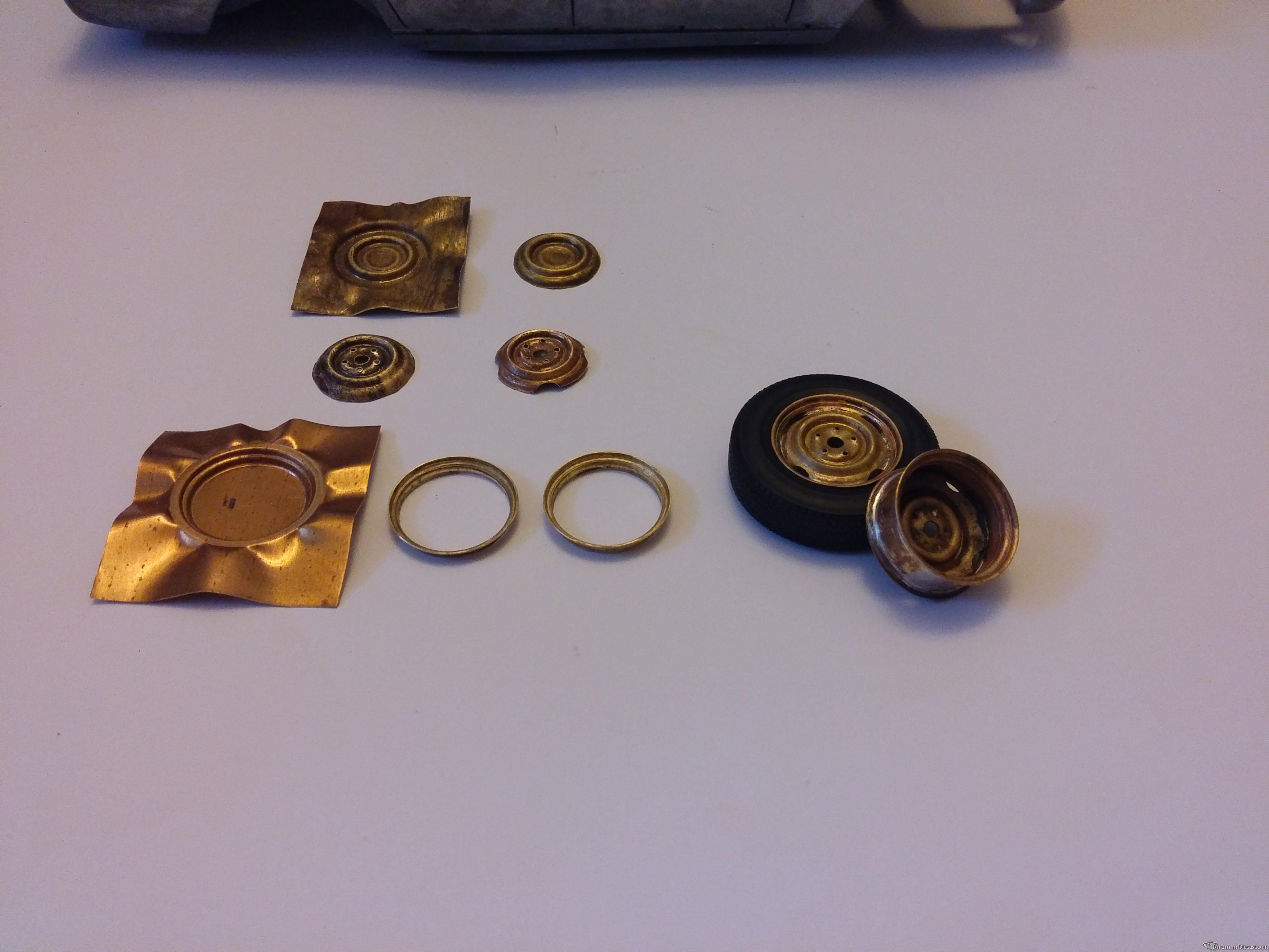

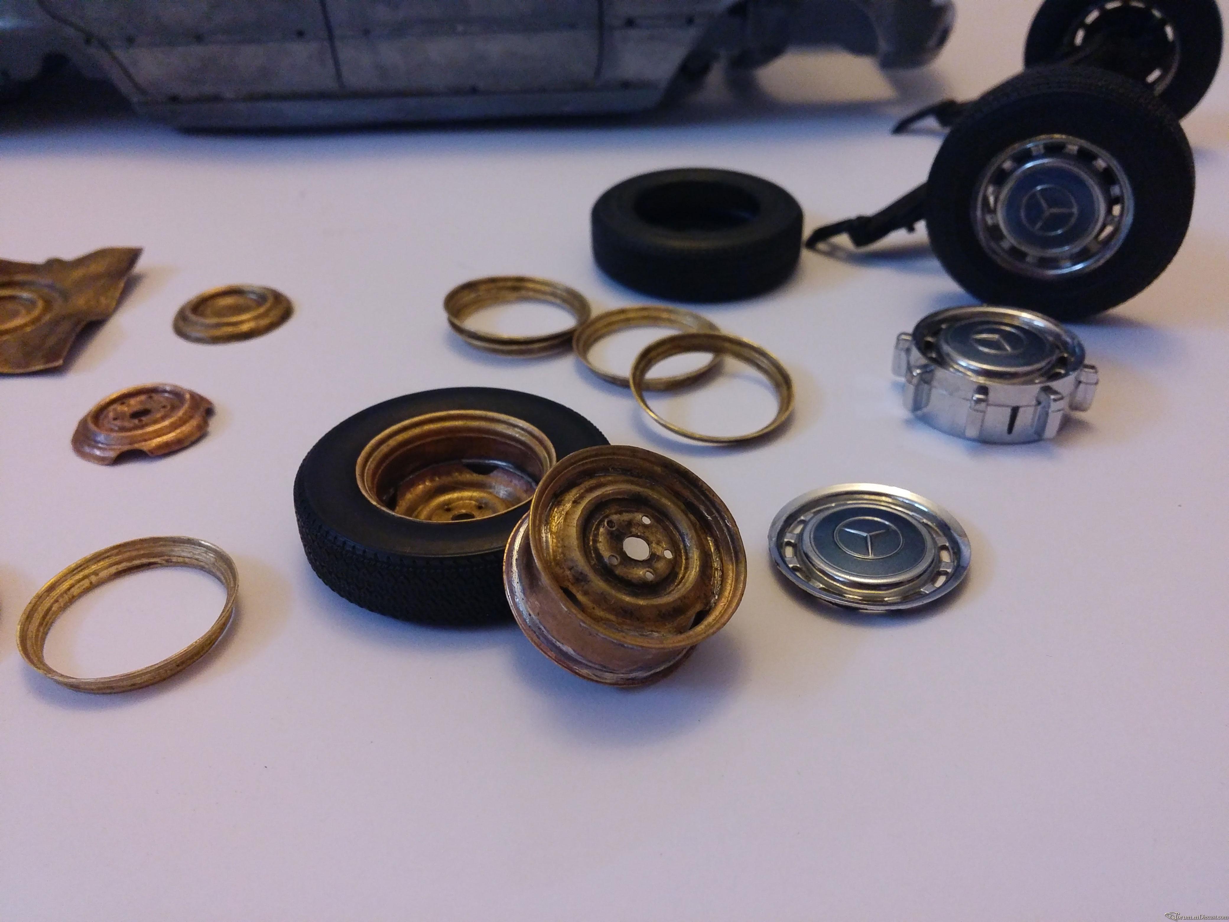

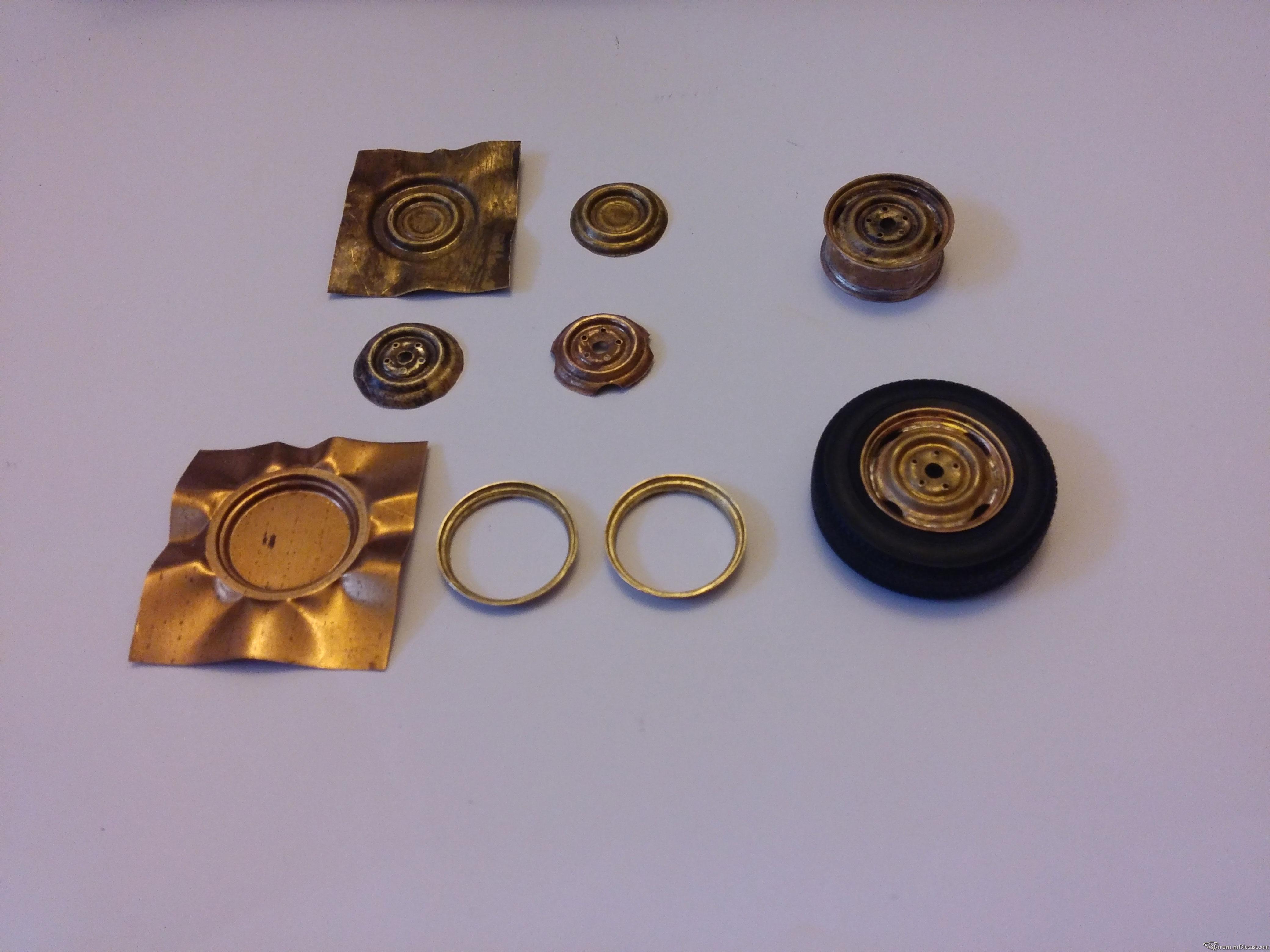

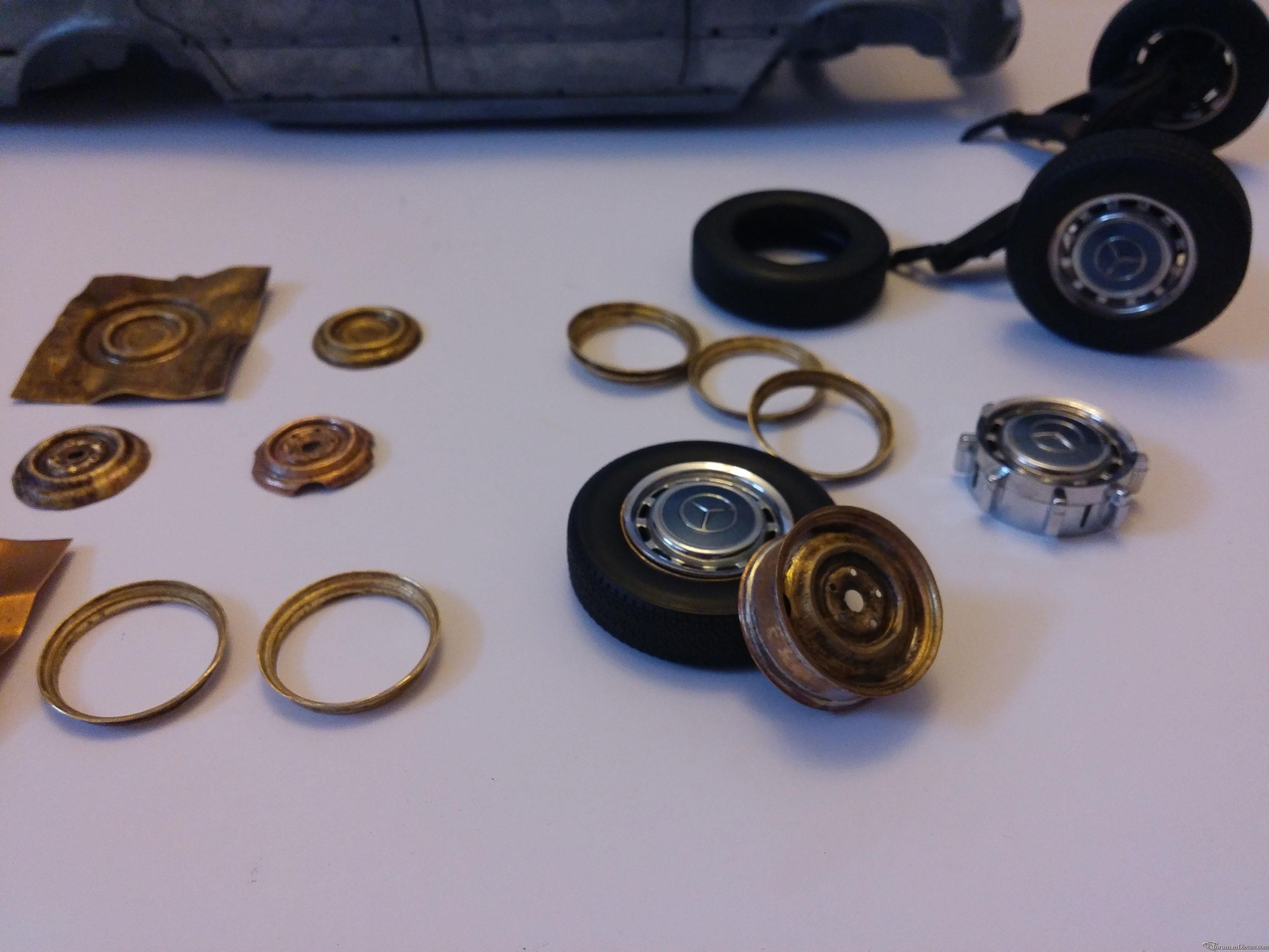

    Спасибо за отзывы всем отписавшимся! Стимулируют продолжать, улучшать и переделывать. Я всех приветствую! В общем то пришлось немного переделать диски, никак не ложились колпаки. Но самое сложное позади... имею ввиду глобальные детали. Осталась мелочёвка, теперь должно всё пойти быстрее... надеюсь :biggrin: Колпаки получились очень тонкими, но на удивление довольно прочными. Крепиться будут скорее всего за центральное отверстие, но может кто что лучше посоветует. Диски с колпаками. далее , пока голова думает над ходовой частью, руки отделили подголовники от передних сидений. Надо что бы всё как у настоящего... Ну и попался мне ресивер от какого то грузовика и вот... Дело то уже к покраске близится Кстати о покраске. Цвет авто будет на тон светлее того, что на колпаках. В металлике должен выглядеть бомбезно. У нас в таком цвете 123-й катается... насмотреться не могу. Ну и колпаки тогда перекрашивать не придётся В оригинале такой цвет был. Фотка с неудачного ракурса, но по крылу можно представить как авто классно выглядит на солнце. Да и в тени так же не плохо. Теперь уж точно такая модель в 18-м масштабе будет единственной в мире

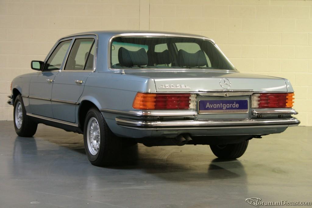

    Спасибо! Да конечно же можно было и в те времена заказывать как комплектацию с различными опциями, так и цвет кузова и салона. Но я всё же хочу сделать стоковую версию. А по этому высматриваю информацию именно по 450 SEL (удлинённая версия). Ведь даже по 450 SE в цветовой гамме кузовов и салонов, а так же комплектации оказывается были различия.

    Mercedes-Benz 450 Sel 6.9 W116 В Цех

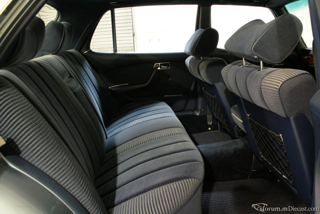

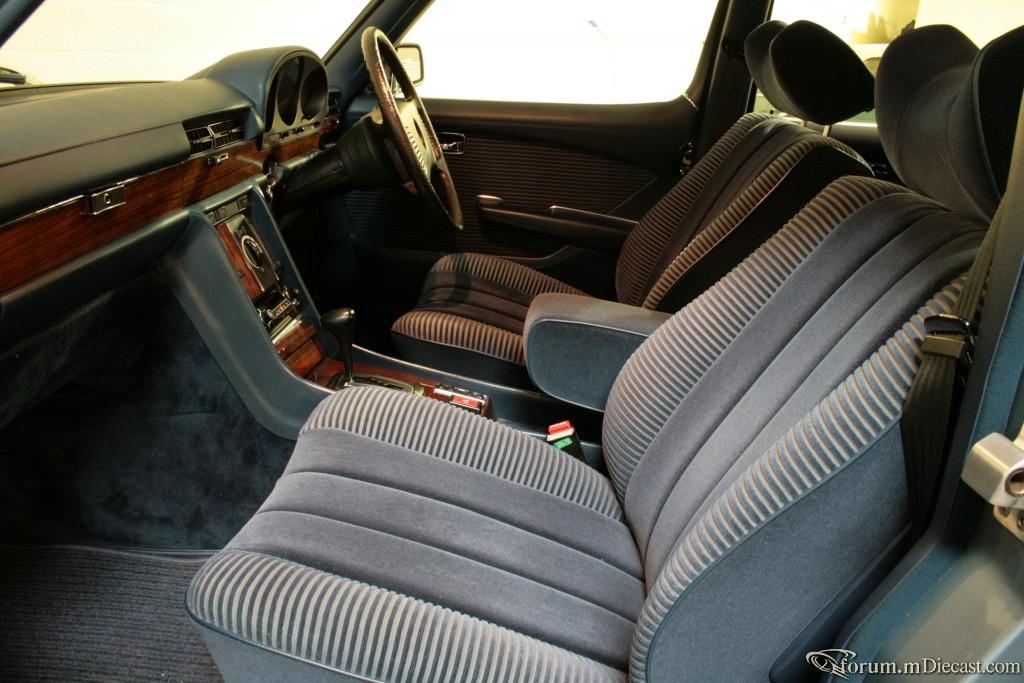

    Мне этот вариант тоже больше нравится. И, блин, салон у такого окраса тоже сине-серый. Но вполне возможно сделать ему кожаный чёрный... подумаю. Салон
