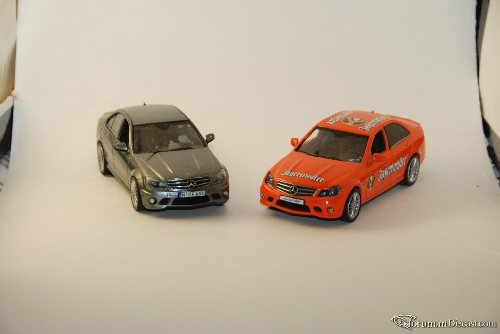

litovec Опубликовано: 7 января 2010 Жалоба Опубликовано: 7 января 2010 видимо все-таки опять света маловато ... only BMW ...моя коллекцияпродам часть коллекции: http://molotok.ru/listing/user.php?us_id=12933348

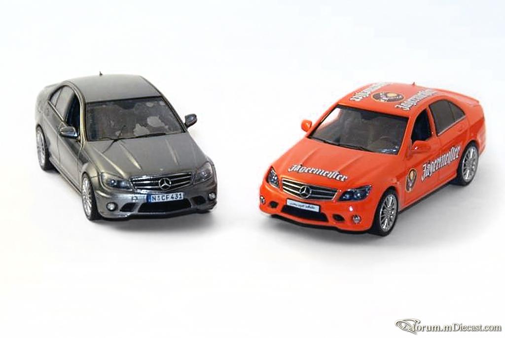

wowa Опубликовано: 7 января 2010 Жалоба Опубликовано: 7 января 2010 (изменено) видимо все-таки опять света маловато ...В принципе, света не может быть маловато. Может быть неправильной экспозиция.Я уже писал где-то в этой теме, но повторю- гораздо удобнее снимать пусть при самом простом, но искусственном освещении, а не зависеть от капризов погоды, времени года и суток, разноцветности освещения при разной облачности. Для 43-го масштаба пары лампочек 60-75 Вт вполне достаточно.Ну, и постобрабока весьма важна. Изменено 7 января 2010 пользователем wowa С уважением, Владимир.Член MBMC (Mercedes-Benz Modellauto-Club)er-models.com
Shibalov Опубликовано: 7 января 2010 Жалоба Опубликовано: 7 января 2010 Да, задок получается не резким... Зная возможности своей техники, можно поиграть ракурсом, подобрать не столь глубокую картинку. И, конечно фотошоп! :) С уважением, Олег Шибалов моя коллекция
GM-ART Опубликовано: 7 января 2010 Жалоба Опубликовано: 7 января 2010 Ну, и постобрабока весьма важна.Совершенно согласен! Для моделей обязательна! " Каждая селедка рыба, но не каждая рыба селедка" http://koltchinva.narod.ru/dounload/velo2.gif
litovec Опубликовано: 8 января 2010 Жалоба Опубликовано: 8 января 2010 ну что же ... будеи изучать и фотик и фотошоп параллельно! Всем спасибо за советы, а wowa особенно!!!! only BMW ...моя коллекцияпродам часть коллекции: http://molotok.ru/listing/user.php?us_id=12933348
