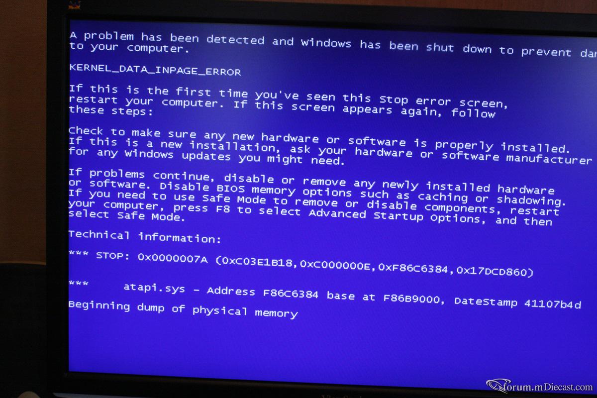

Серега Опубликовано: 4 февраля 2008 Жалоба Опубликовано: 4 февраля 2008 Раз уж тема про компьютеры. Кто такую картинку видел, и как с ней бороться? Посмотришь на него - человек как человек, а внутри город, дымящийся в руинах.
капитан Опубликовано: 4 февраля 2008 Жалоба Опубликовано: 4 февраля 2008 там написано, что проблема с хардом, если быть точнее, то с IDE подчинением :1. Для PATA дисков - сконфигурируйте ваш диск master only (только мастер). Для SATA дисков - подключите к мастер-кабелю на материнской плате.2. Подключите другое устройство, как мастер. Это может быть другой хард, CD или DVD.3. Поменяйте SATA(PATA) шлейф.4. Поставьте Windows на другой хард. Вот вольный быстрый перевод.atapi.sys отвечает за поддержку больших HDD. Проблемма где то в подключении дисков Снимаю порчу, лечу от флуда, чищу темы. Дорого.Skype: gtkapitan; ICQ: 357824
Серега Опубликовано: 4 февраля 2008 Жалоба Опубликовано: 4 февраля 2008 Краткая предистория.После покупки компьютера, через непродолжительное время, начала появляться такая картина. Так как аппарат покупался в Санрайзе, в виде запчастей, вопрос о гарантии не поднимался.Было высказано предположение, что недостаточно эффективна система охлаждения, после чего её поменяли на более мощную. А затем - на ещё более мощную. Двигаться в этом направлении больше некуда, если только радиатор от BMW поставить.Что интересно - после работ с системой охлаждения комп на какое-то время притворялся исправным. Правда, оживить его можно было и более простым способом - йопнув несколько раз по системному блоку. Из чего я сделал вывод, что есть какая-то засада с железом, после встряски (или сборки-разборки) на время пропадающая. Так как подвижных деталей, кроме как в жёстком диске, мне не встречалось, думал на него. И вот на прошлой неделе - о чудо! - диск крякнул. Каково же было моё удивление. когда после его замены на экране показалась знакомая картинка. Слышал мнение, что неисправность может крыться в шине между диском и платой (буду менять). Также хочу поинтересоваться у специалистов, какую смазку наносить между процессором и кулером. Имеется консистентная - медесодержащая, высокотемпературная, с графитом... только не уверен, какая подойдёт и можно ли её вообще использовать в компьютере. Подозреваю, что у специальных составов есть требования к теплопроводности и температуре каплепадения. Какие ещё будут советы - жду с нетерпением. :) Посмотришь на него - человек как человек, а внутри город, дымящийся в руинах.
Серега Опубликовано: 4 февраля 2008 Жалоба Опубликовано: 4 февраля 2008 Вот вольный быстрый перевод.Спасибо! :) Посмотришь на него - человек как человек, а внутри город, дымящийся в руинах.
