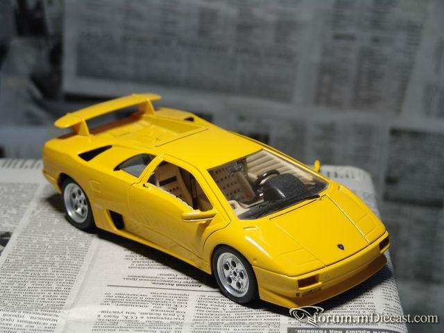

D.mun Опубликовано: 3 мая 2008 Жалоба Опубликовано: 3 мая 2008 Я обожаю Ламбо, полюбил я их после легендарной Diablo. Эта Diablo от Bburago была моей мервой из моих Lamborghini Но люблю я их объективно, то есть все равно есть вещи которые меня раздражают. как например этот черезчур огромный спойлер. Он и спровоцировал всю затею: 1) Убрать спойлер2) Перекрасить модель в другой цвет А точнее перекрасить ее в белый цвет, с черной крышей, крышкой двигателя, как на Gallardo SE: Цитата Моя коллекция 1:18Продам 1:18 Chevrolet Nova

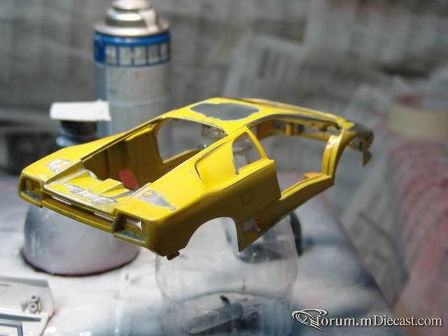

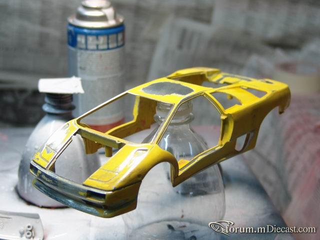

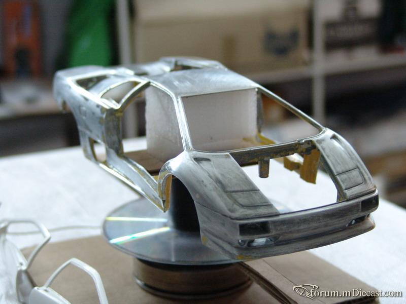

D.mun Опубликовано: 3 мая 2008 Автор Жалоба Опубликовано: 3 мая 2008 (изменено) Итак поехали. Делали мы это с другом, и делали мы такое первый раз, взяли первый попавшийся растворитель для краски. Как результат она очень нехотела слазить.. Но механическое удаление краски берет свое:) Здесь уже были заделаны отверстия крепления спойлера к кузову Так же сделали вот такую сушильную камеру и стенд для покраски. Сделали, потому что был неудачный первый опыт покраски без всяких сушек. В результате получили кучи пыльных "фаршмаков" на краске. Первый слой грунтовки нанесен и отшлифованы мелкие косяки Так как условия для этого дела есть только за 120 км от обитаемого города, дело растягивается на несколько этапов. По мере поступления результатов буду добавлять Изменено 3 мая 2008 пользователем D.mun Цитата Моя коллекция 1:18Продам 1:18 Chevrolet Nova

Usher Опубликовано: 3 мая 2008 Жалоба Опубликовано: 3 мая 2008 С сушильной камерой круто придумал :) Вот увидел пару косяков, она падала после покраски или фото глюк фото? Удачи в проекте! Цитата http://img41.imageshack.us/img41/5316/4aux.jpg
D.mun Опубликовано: 3 мая 2008 Автор Жалоба Опубликовано: 3 мая 2008 (изменено) Не, вроде не падала:) Ну разве что друг ее навернул:) Желтый пробел между дверью и аркой это шлифованая часть, какой-то огрех был там. Это первый слой грунта, потом будет в любом случае еще как минимум один. А на бампере это видимо фотоклюк. Вроде ровно все было, но надо будет обратить внимание, спасибо:D К стати сушилка очень простой оказалась, но очень эффективной (уже покрашены двери, задний бампер и крышка двигателя- качество заметно сразу), и ускоряет процесс очень сильно. Прозрачные стенки это обыкновенный скотч клеем вовнутрь. Во первых убили проблему с заморочками с орг стеклом, а во вторых пыль внутри камеры оседает на скотче. Изменено 3 мая 2008 пользователем D.mun Цитата Моя коллекция 1:18Продам 1:18 Chevrolet Nova
