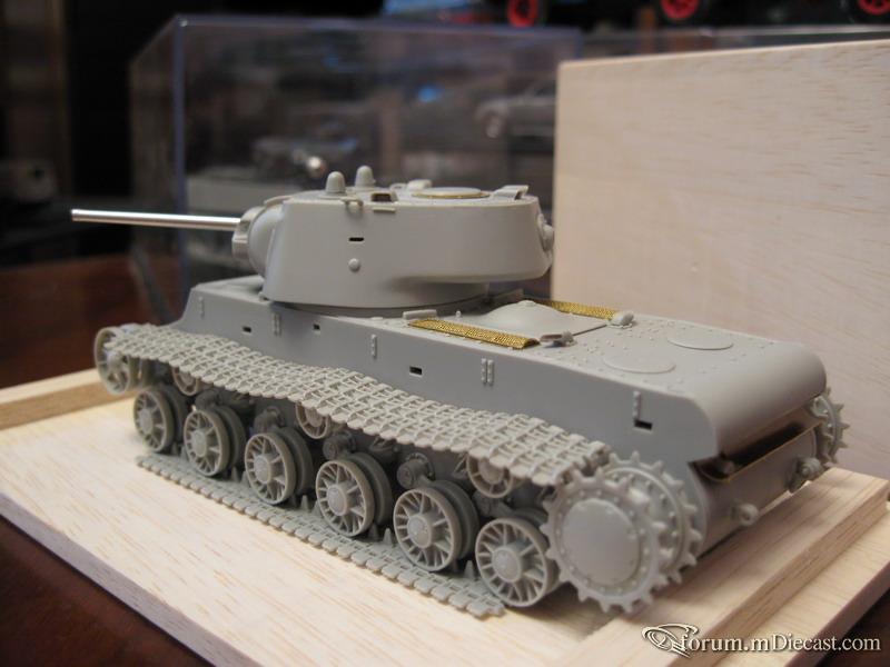

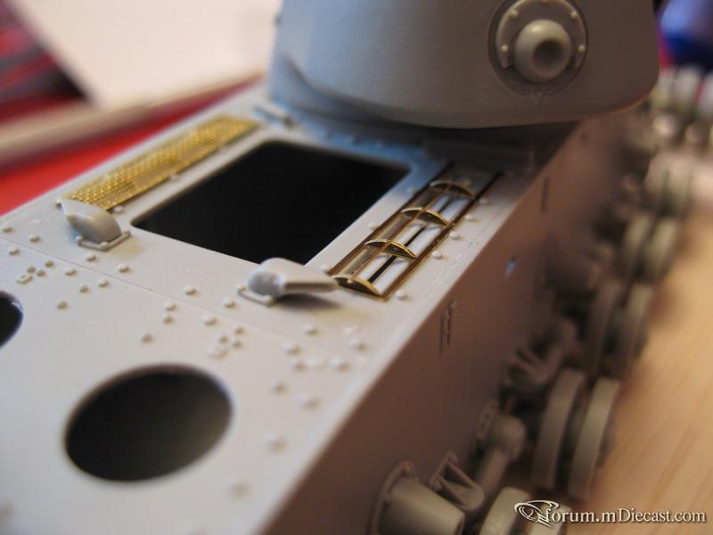

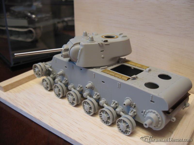

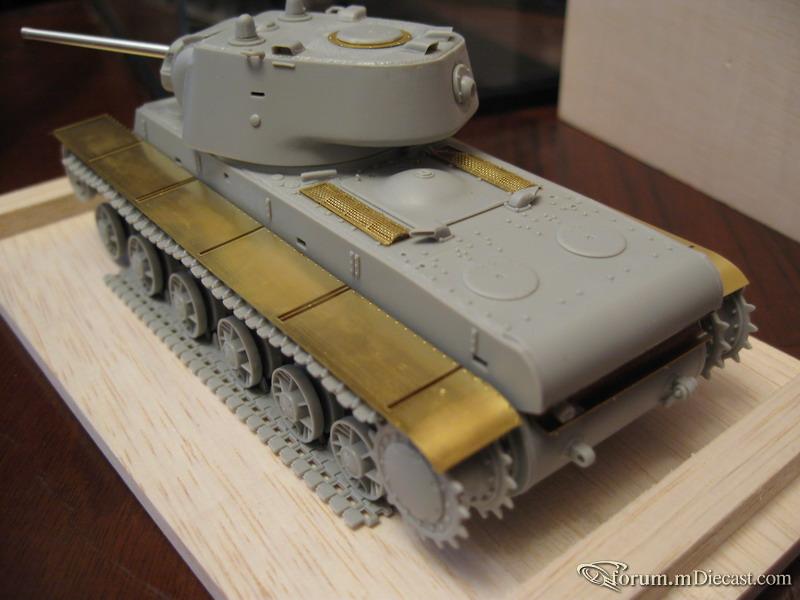

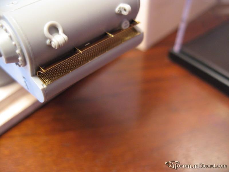

RUSSIANSP1 Опубликовано: 2 июня 2008 Автор Жалоба Опубликовано: 2 июня 2008 (изменено) Следующий, уже третий в 48-м масштабе проект, - КВ-1 1942 года производства ЧКЗ (Челябинский Кировский Завод), литая башня, цельнолитые катки, пушка ЗИС-5, задний броневой лист скруглённый. Начал с набора Hobby Boss (Китайский). + травлёнка PART + ствол ABER. Вот только что успел вчера наваять. Изменено 2 июня 2008 пользователем RUSSIANSP1 Член клуба MBMC (Клуб коллекционеров моделей Mercedes-Benz)
dragon_fly Опубликовано: 2 июня 2008 Жалоба Опубликовано: 2 июня 2008 Следующий, уже третий в 48-м масштабе проект, - КВ-1 1942 года производства ЧКЗ (Челябинский Кировский Завод), литая башня, цельнолитые катки, задний броневой лист скруглённый. Начал с набора Hobby Boss (Китайский). + травлёнка PART + ствол ABER. Вот только что успел вчера наваять.Глядя на фотки, подумал что это 1/35 :) ... отличная деталировка :) ... Начало новой коллекции??? :D Мои продажи на МЕШОК и ScaleBay
RUSSIANSP1 Опубликовано: 2 июня 2008 Автор Жалоба Опубликовано: 2 июня 2008 Глядя на фотки, подумал что это 1/35 :) ... отличная деталировка :) ... Начало новой коллекции??? :D Да я только начал, пока деталировки и нет вовсе. К сожалению, к 48-му масштабу, в отличие от 35-го не так много дополнений в продаже. Так, например, нет для КВ в продаже наборных траков. Для Тигра и Пантеры есть, а для КВ пока нет. Из деталировки будет следующее: крылья из травлёнки полностью в сборе, ящики, инструмент, петли и задвижки люков, перископы. Потом в окраску всё пойдет. Тимофей, а ты от 35-го масштаба уже совсем отошёл? Член клуба MBMC (Клуб коллекционеров моделей Mercedes-Benz)
dragon_fly Опубликовано: 2 июня 2008 Жалоба Опубликовано: 2 июня 2008 Да я только начал, пока деталировки и нет вовсе. К сожалению, к 48-му масштабу, в отличие от 35-го не так много дополнений в продаже. Так, например, нет для КВ в продаже наборных траков. Для Тигра и Пантеры есть, а для КВ пока нет. Из деталировки будет следующее: крылья из травлёнки полностью в сборе, ящики, инструмент, петли и задвижки люков, перископы. Потом в окраску всё пойдет. Тимофей, а ты от 35-го масштаба уже совсем отошёл?Только киты подкупаю :D ... а делать никак не получается :D ... лень-матушка :) :) Мои продажи на МЕШОК и ScaleBay
Серега Опубликовано: 2 июня 2008 Жалоба Опубликовано: 2 июня 2008 Следующий, уже третий в 48-м масштабе проект, - КВ-1 1942 года производства ЧКЗ (Челябинский Кировский Завод), литая башня, цельнолитые катки, пушка ЗИС-5, задний броневой лист скруглённый. Начал с набора Hobby Boss (Китайский). + травлёнка PART + ствол ABER. Вот только что успел вчера наваять.Отлично получается, руки растут откуда нужно! :) На модели танков приятно посмотреть, глаз радуется. Вот только тема... кажется, :) тебя теряет. :D Посмотришь на него - человек как человек, а внутри город, дымящийся в руинах.

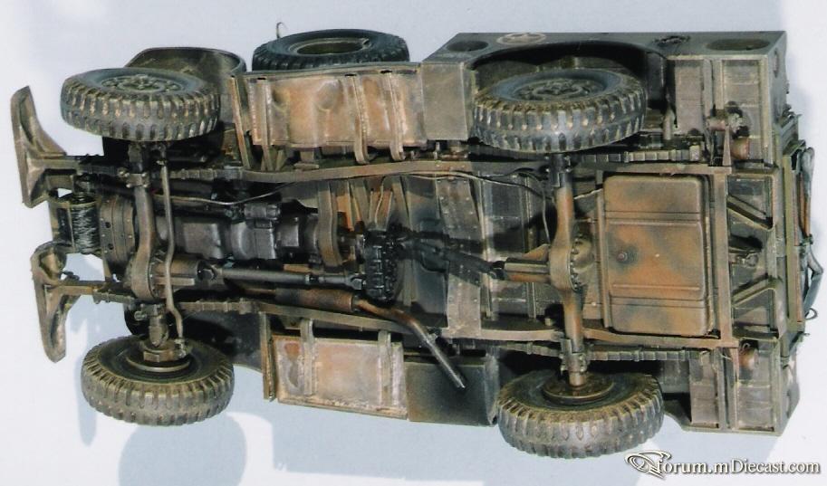

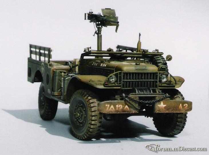

GM-ART Опубликовано: 7 июня 2008 Жалоба Опубликовано: 7 июня 2008 Нет, я думаю, это связано именно с тематикой (танки), где можно более интересно прявить правдивые эффекты старения, грязи, ржавчины. Возможно также, что качество пластиковых танковых китов гораздо лучше, чем смоляных и бело-металлических китов автомобилей, с ними необходимо меньше навыков подготовки поверхностей ну и всего, что с этим связано.Сергей, я думаю, что и с автомобилями можно проявить элементы старения, грязи, масла и ржавчины, ты не пробовал? Подобно тому, как деформируются крылья и фальшборта у танков, попадания пуль, проржавевшие "задиры" краски, вот пример: " Каждая селедка рыба, но не каждая рыба селедка" http://koltchinva.narod.ru/dounload/velo2.gif

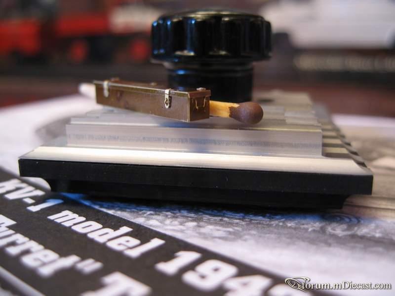

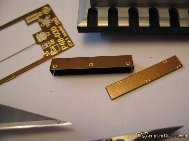

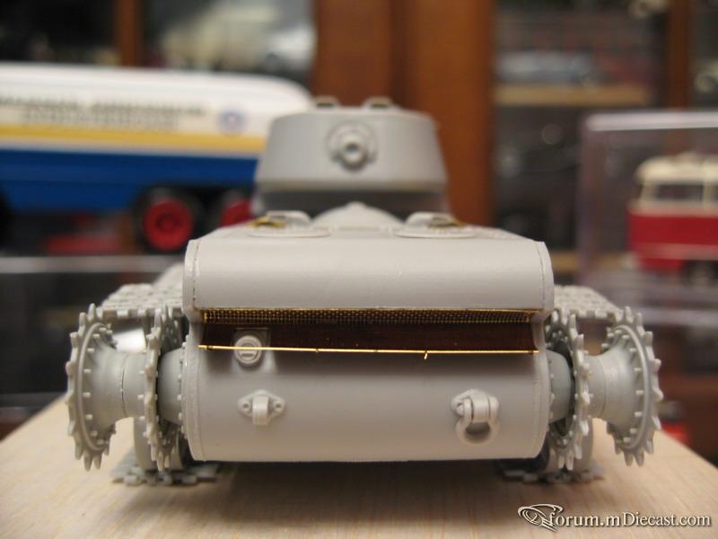

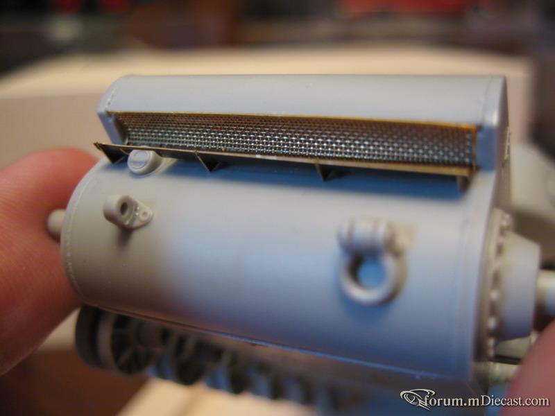

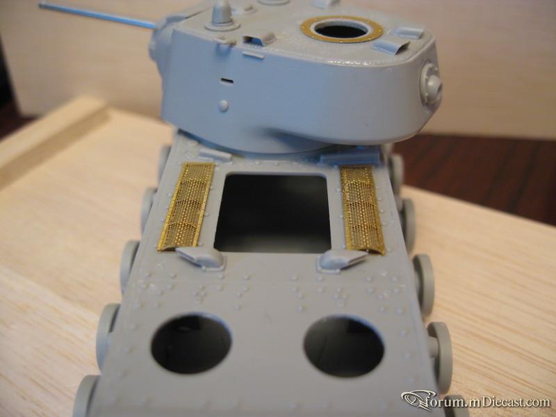

RUSSIANSP1 Опубликовано: 8 июня 2008 Автор Жалоба Опубликовано: 8 июня 2008 Сергей, я думаю, что и с автомобилями можно проявить элементы старения, грязи, масла и ржавчины, ты не пробовал? Подобно тому, как деформируются крылья и фальшборта у танков, попадания пуль, проржавевшие "задиры" краски, вот пример: Это верно. Но мои Мерседесовские киты несколько иного рода. Можно, скажем, такое сделать с Унимогом, но в большинстве случаев всё иначе. Ладно, продолжаю. Приведённый выше Додж затмить невозможно, но я сегодня ещё немножко поманьячил над травлёнкой для моего КВ-1. Согнул ящичек зипа и собрал двуручную пилу с крепежом. Член клуба MBMC (Клуб коллекционеров моделей Mercedes-Benz)
kislik Опубликовано: 8 июня 2008 Жалоба Опубликовано: 8 июня 2008 Ладно, продолжаю. Приведённый выше Додж затмить невозможно, но я сегодня ещё немножко поманьячил над травлёнкой для моего КВ-1. Согнул ящичек зипа и собрал двуручную пилу с крепежом. Блин, как такое вообще возможно :D Сам пробовал несколько раз поработать с травлёнкой - проклял всё на свете :) :) Сергей Моя постепенно растущая коллекция
RUSSIANSP1 Опубликовано: 9 июня 2008 Автор Жалоба Опубликовано: 9 июня 2008 Блин, как такое вообще возможно :D Сам пробовал несколько раз поработать с травлёнкой - проклял всё на свете :) :) На самом деле, ничего особенно сложного и нет. Конечно, в 48-м масштабе травлёнка помельче будет, но залог успеха, как и в случае с покраской, состоит в правильном инструменте. Что нужно:1. Модельный нож со сменными лезвиями, острый.2. Специальные ножницы для работы с травлёнкой ( в ассортименте TAMIYA есть такие)3. Специальные плоскогубцы для травлёнки ( опять же, TAMIYA)4. Алмазный мелкий надфиль для травлёнки ( TAMIYA)5. Станочек для сгибания травлёных деталей ( У меня на фото он виден. Это так называемый BUG от HOLD&FOLD www.thesmallshop.com).6. Цианокрилатный суперклей (Супер Момент подходит)7. Несколько пинцетов. 8. Ну, ещё, в принципе, можно травлёнку не клеить, а спаивать, как я и делаю теперь. Это надёжнее в плане прочности. Для этого надо паяльную станцию с регулировкой температуры и несколько разных готовых паяльных паст. Ещё нужно время, а также сила воли, чтобы побороть мою лень. ( Вечная покраска, вечная травлёнка :D ). Член клуба MBMC (Клуб коллекционеров моделей Mercedes-Benz)
