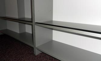

Fujik Опубликовано: 9 января 2011 Жалоба Опубликовано: 9 января 2011 Хочу поделиться своей радостью! Wowa помог мне спроектировать, а гавное собрать вот такую красоту!Изначально имеем: одну стенку длиной 2800мм. высота под 3 метра, но стеллаж запланировали пониже -2250мм.Весь интерьер квартиры - хай тек, поэтому выбор цвета ДСП- титан.Всп остальное (стекла, полки закажу после праздников)Точное число мест на парковке: 1200!!!!!WOWA! Спасибо от души! Цитата www.bmwruslan.com

Серега Опубликовано: 9 января 2011 Жалоба Опубликовано: 9 января 2011 Хочу поделиться своей радостью!Поздравляю!Какая толщина стенок? Цитата Посмотришь на него - человек как человек, а внутри город, дымящийся в руинах.
Fujik Опубликовано: 9 января 2011 Жалоба Опубликовано: 9 января 2011 стандарт 16мм., три шкафа между собой срощены саморезами. Цитата www.bmwruslan.com
Серега Опубликовано: 9 января 2011 Жалоба Опубликовано: 9 января 2011 стандарт 16мм., три шкафа между собой срощены саморезами.Прикольно, а на нижних полках - книжки? (Машинки у пола всё равно не видно). Цитата Посмотришь на него - человек как человек, а внутри город, дымящийся в руинах.
litovec Опубликовано: 9 января 2011 Жалоба Опубликовано: 9 января 2011 Руслан, а можешь сделать общее фото????как он в целом выгладит, ну и в интерьере .. ПС: и мне так и не овтеил никто про 18-масштаб - высоту и глубину какую делать??? Цитата only BMW ...моя коллекцияпродам часть коллекции: http://molotok.ru/listing/user.php?us_id=12933348

Ivan_320i Опубликовано: 9 января 2011 Жалоба Опубликовано: 9 января 2011 (изменено) это понятно ...мне кажется что разделение верх-низ - будет более гармонично смотреться, нежели делить по-полам!Я тоже подумываю о том, чтобы, когда стеллаж буду заказывать, 1:18 ставить не внизу, а целиком в одну секцию.ПС: и мне так и не овтеил никто про 18-масштаб - высоту и глубину какую делать???Так ты вначале определи для себя как ты 1:18 будешь ставить - мордой вперед, 3/4, боком. И так же про 1:43 - как и в сколько рядов. Я п посоветовал взять лист бумаги, поставить на него 1:18 и начертить вокруг нее рамер ее парковочного места. Только не жмись с размерами - между полками и с соседними моделями это будет выглядеть визуально потеснее, чем одна на бумаге. Потом рядом так же для 1:43 нарисуй - так, как будешь их ставить. И бери для примера те, что покрупней - семерки, например.Представляя глубину можно будет о расстоянии между полками думать. Возможно, у тебя для для 1:18 окажется достаточно двойной высоты полок для 1:43 - тогда ты и "свободу маневра" получишь при разрастании кол-ва любого из этих масштабов.У меня на нынешних полках первый ряд 1:43 по диагонали, второй - боком. Глубина полок 15-16 см, высота нижних 13 см (планировал туда Ренны, но они на любую полку влезают), остальных - по 11 см. "Пролеты" между вертикальными стенками примерно по 85 см. Полки - стекло 5 мм. Задняя стенка - белая. а гавное собрать вот такую красоту!Как-как собрать?!... Я аж конфетой подавился... Молодцы вы с Вовой ! ;) Точное число мест на парковке: 1200!!!!!Что-то много. В 2 ряда?а я после недавних событий очень зауважал книжные полки Книжку что-ли какую-то с полки прочел? ;) Изменено 9 января 2011 пользователем Ivan_320i Цитата Оглавление моей коллекции

Fujik Опубликовано: 9 января 2011 Жалоба Опубликовано: 9 января 2011 (изменено) Как-как собрать?!... Я аж конфетой подавился... Молодцы вы с Вовой ! ;) Что-то много. В 2 ряда? ну как собрать? 2 дня ушло на сбор всех шкафов и сверления полкодержателей. полка расчитана на 2 ряда. по 24шт. на полке, 18 полок в шкафу, те что выше глаз предназначены для строго Шабака и Солидо с Гамой;) Изменено 9 января 2011 пользователем Fujik Цитата www.bmwruslan.com
Ivan_320i Опубликовано: 9 января 2011 Жалоба Опубликовано: 9 января 2011 Как-как собрать?!... Я аж конфетой подавился... Молодцы вы с Вовой ! ;) Что-то много. В 2 ряда? ну как собрать? 2 дня ушло на сбор всех шкафов и сверления полкодержателей. полка расчитана на 2 ряда. по 24шт. на полке, 18 полок в шкафу, те что выше глаз предназначены для строго Шабака и Солидо с Гамой;)3 секции? Цитата Оглавление моей коллекции
Fujik Опубликовано: 9 января 2011 Жалоба Опубликовано: 9 января 2011 3 секции? ага, в первой секции только на половину длины полки второй ряд встанет. обошли колонну в комнате. Цитата www.bmwruslan.com
