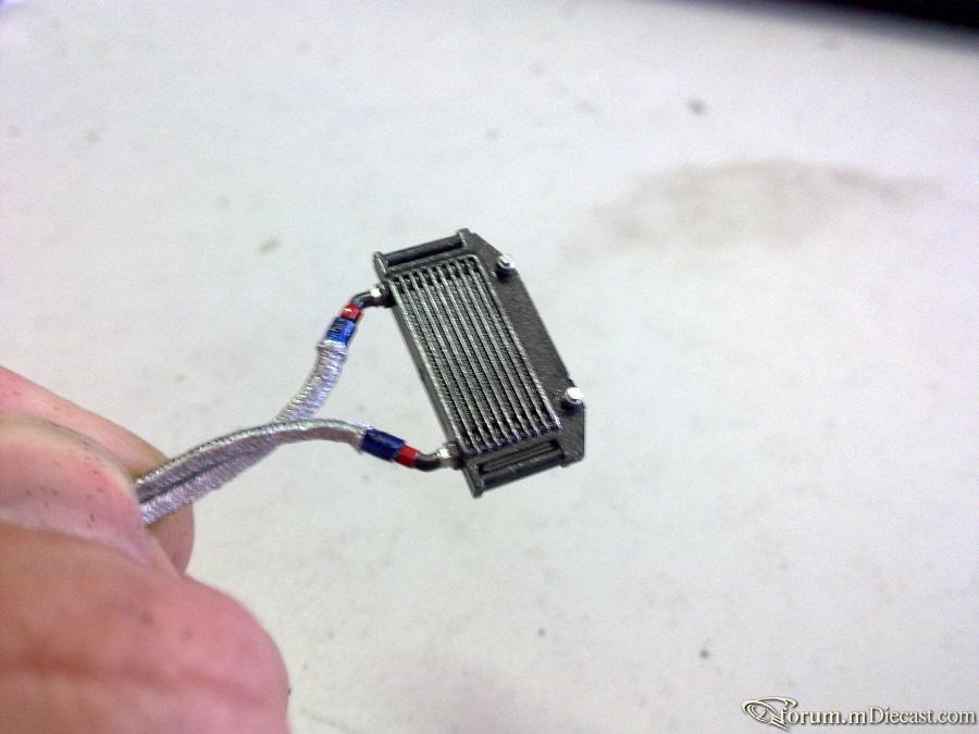

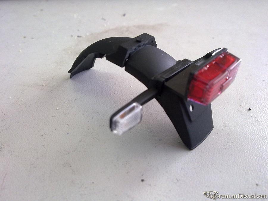

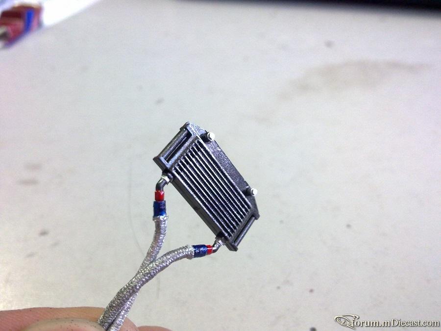

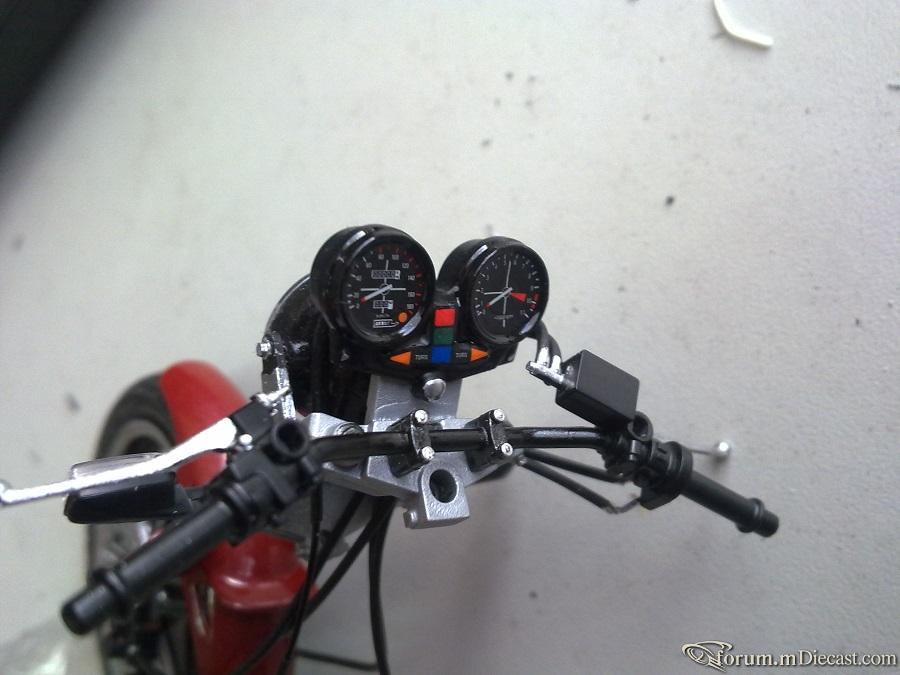

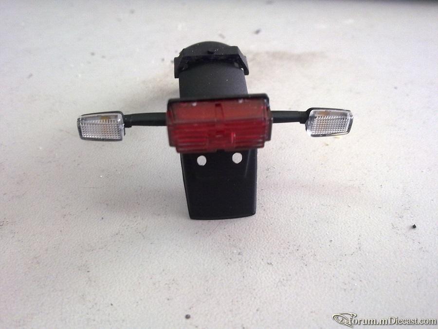

madmoto Опубликовано: 24 июня 2014 Автор Жалоба Опубликовано: 24 июня 2014 Красотища ,Вань, получается Цвет крассивый выбрал Скоро уже и демонстрация спасибо, Вов! да, уже вот-вот.... вот еще немного фоток: покрасил и оттонировал масляный радиатор, заменив предложенные в наборе виниловые трубочки на "шланг в оплетке", а по сути на плетеную резинку, покрашенную в стальной цвет - вроде ничего смотрится :smile: собрал заднее крыло и приборку 6 моя мотоколлекциямои мотоконверсиисборные мото-модели 1/12
Alfanero Опубликовано: 24 июня 2014 Жалоба Опубликовано: 24 июня 2014 Тонкая работа! Очень понравились патрубки к радиатору - . 1 Моя коллекция: FERRARISSIMO! Визитка
madmoto Опубликовано: 24 июня 2014 Автор Жалоба Опубликовано: 24 июня 2014 Тонкая работа! Очень понравились патрубки к радиатору - . спасибо, мотобрат Серега! моя мотоколлекциямои мотоконверсиисборные мото-модели 1/12
off Опубликовано: 24 июня 2014 Жалоба Опубликовано: 24 июня 2014 И мне все очень нравится, все детальки как настоящие... класс!!! MOTORCYCLES http://f16.ifotki.info/org/cb27af6a3d075390b30423d15e050bea5d4abb177933035.jpg

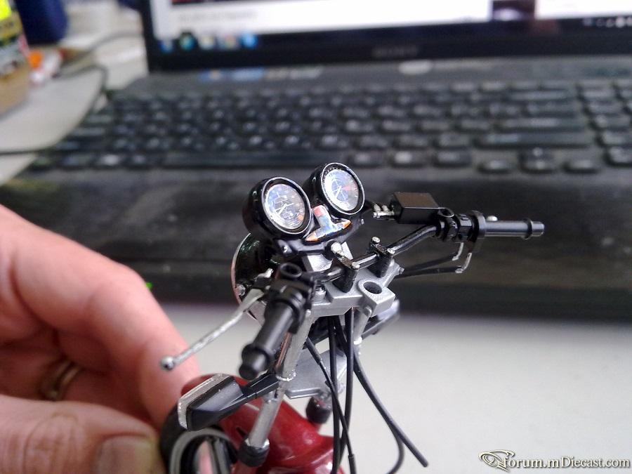

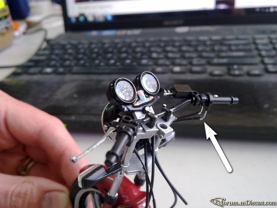

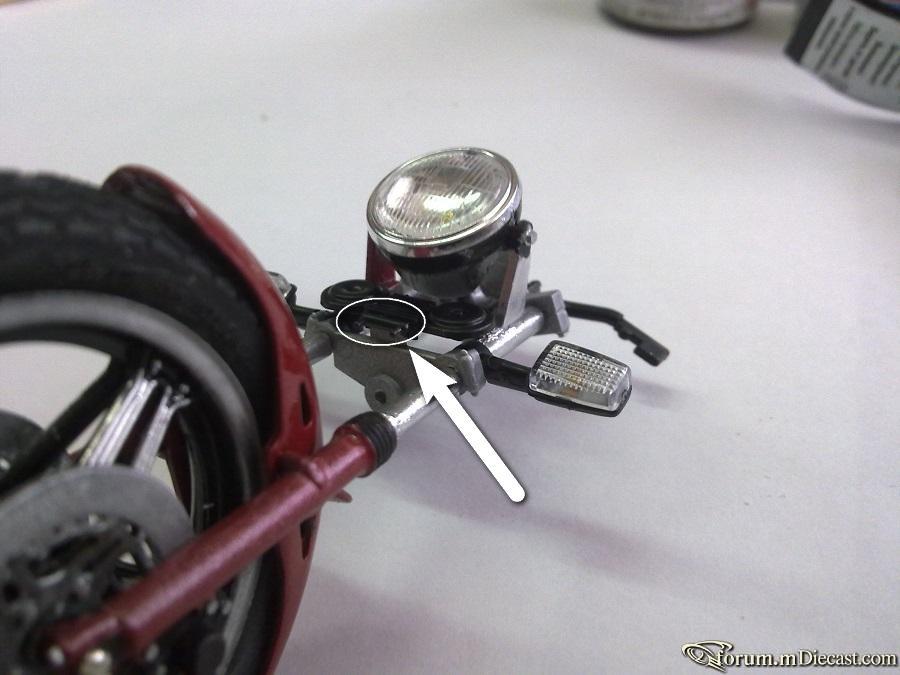

Nepomuck Опубликовано: 24 июня 2014 Жалоба Опубликовано: 24 июня 2014 Да ,шланги в оплётке -хорошее дополнение. только надо, что бы у них изгибы плавные получились.Вот ещё, эта штуковина от которой шланги к тормозам идут. У тамии не на своём месте.Назад ,ближе к раме должна быть.И вместо штырьков на которые эти шланги надеваются ,тоже переделать надо. Шланги под углом должны идти.тоже в сторону рамы. Не очень ли большие штуковины у ручки газа?Очень хорошо, что ты их сделал но вроде бы поменьше они дожны быть.
madmoto Опубликовано: 24 июня 2014 Автор Жалоба Опубликовано: 24 июня 2014 Да ,шланги в оплётке -хорошее дополнение. только надо, что бы у них изгибы плавные получились.Вот ещё, эта штуковина от которой шланги к тормозам идут. У тамии не на своём месте.Назад ,ближе к раме должна быть.И вместо штырьков на которые эти шланги надеваются ,тоже переделать надо. Шланги под углом должны идти.тоже в сторону рамы.Не очень ли большие штуковины у ручки газа?Очень хорошо, что ты их сделал но вроде бы поменьше они дожны быть. Илья, у меня немного другая версия Сибихи, нежели ты собирал... магистрали тормоза идут не через середину клаксона, как в стоке, а напрямую к "машинке" на правом клипоне, там два штуцера под передний контур тормоза ВОТ обрати внимание. По поводу уголков тросиков газа - они на оригинале вообще не ставятся - тупо тросы вниз висят, не кошерно... поэтому полазил по сети и посмотрел - на прототипах расстояние до клипона примерно 10-15 см (везде по разному), правда и по 3-5 видел, но реализовать так было проще, вот и не стал особо заморачиваться... а патрубки на радиаторе ОЧЕНЬ эластичные - резинка ведь, так что изгибы будут естественными :smile: моя мотоколлекциямои мотоконверсиисборные мото-модели 1/12
Nepomuck Опубликовано: 24 июня 2014 Жалоба Опубликовано: 24 июня 2014 А тогда ,если этот переходник не при деле , может он там и не нужен.?

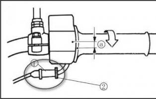

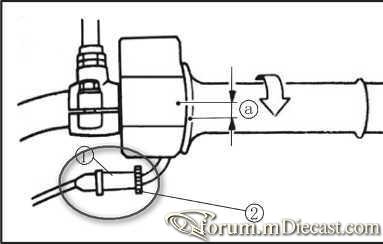

Nepomuck Опубликовано: 24 июня 2014 Жалоба Опубликовано: 24 июня 2014 (изменено) Во, как сделай.Ну похоже. Изменено 24 июня 2014 пользователем Muckel 1
sergey76 Опубликовано: 25 июня 2014 Жалоба Опубликовано: 25 июня 2014 Процесс идет, мне тоже шланги понравились С уважением, Сергей Моя коллекция
madmoto Опубликовано: 25 июня 2014 Автор Жалоба Опубликовано: 25 июня 2014 А тогда ,если этот переходник не при деле , может он там и не нужен.? на нем сигналы, придется оставить.... я только штырьки удалил Во, как сделай.Ну похоже. а это хороший чертежик!!!! спасибо! попробую... моя мотоколлекциямои мотоконверсиисборные мото-модели 1/12
