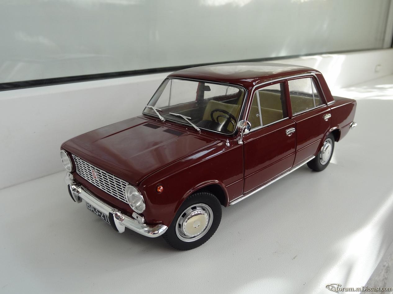

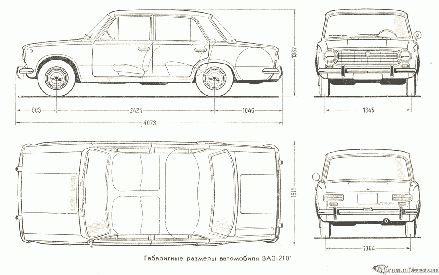

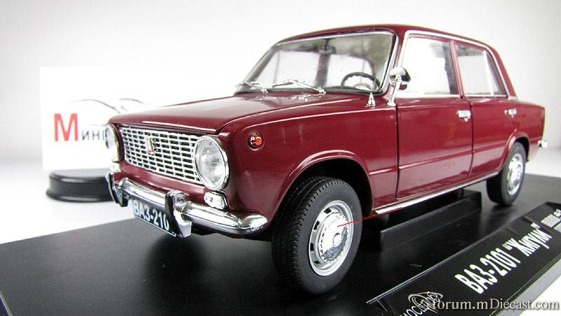

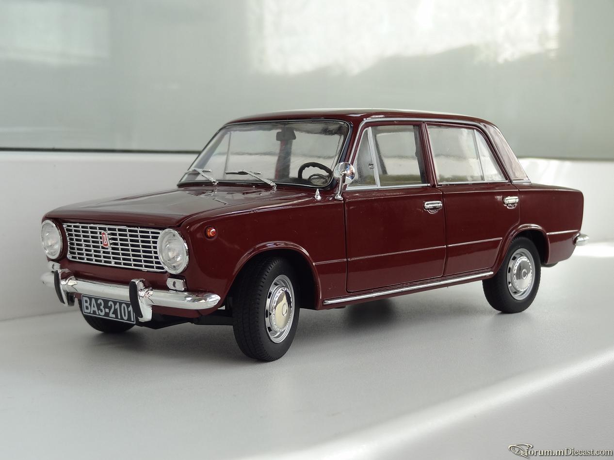

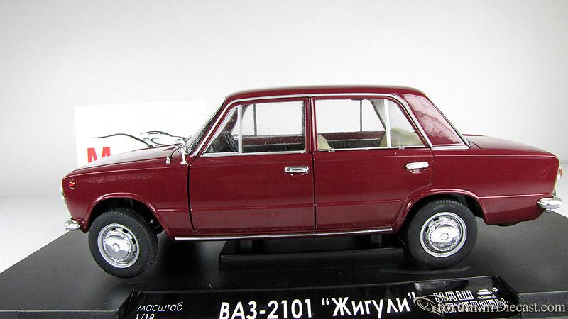

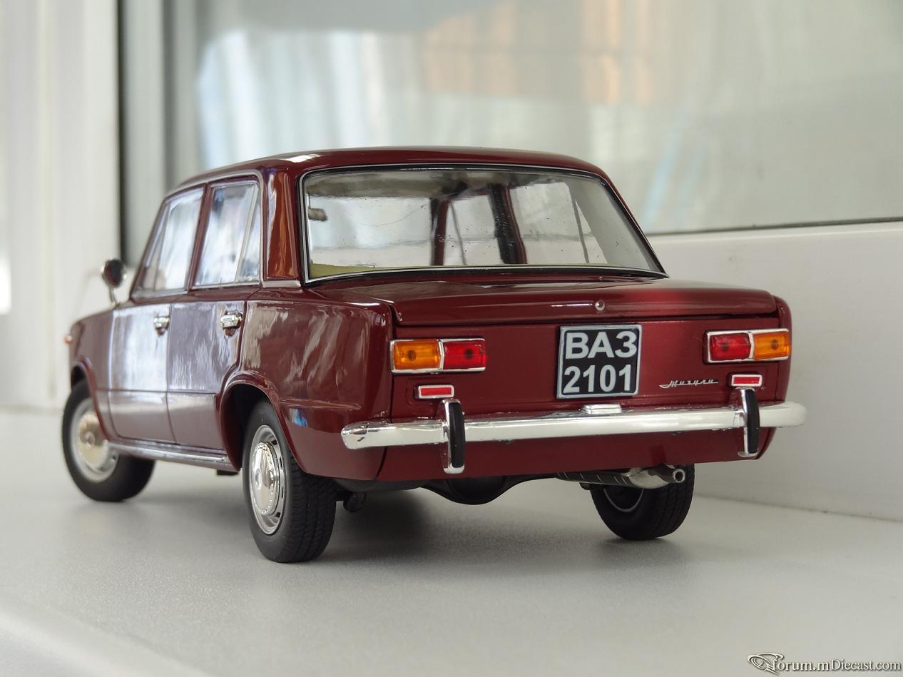

Ширина колеи у копейки долго не давала смотреть на нее без сожаления.
Хорошая в принципе моделька и такой досадный ляп производителя.
Было (свою заснять до переделки забыл, но то же самое в принципе):
Должно быть:
Исправлено:

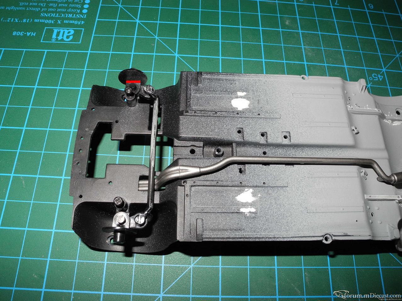

2 шурупа крепят защитный поддон - снимаем.
("Поддоном" назвал то, что на последнем снимке ниже)
Рулевая штанга снимается. Там нет замкнутого ушка для кочерги руля - просто вверх.
Она металлическая - не сломается.
Чтобы колеса поворачивались на больший угол - обе направляющие рулевой штанги, между которыми ловится кочерга руля, придется закруглить.

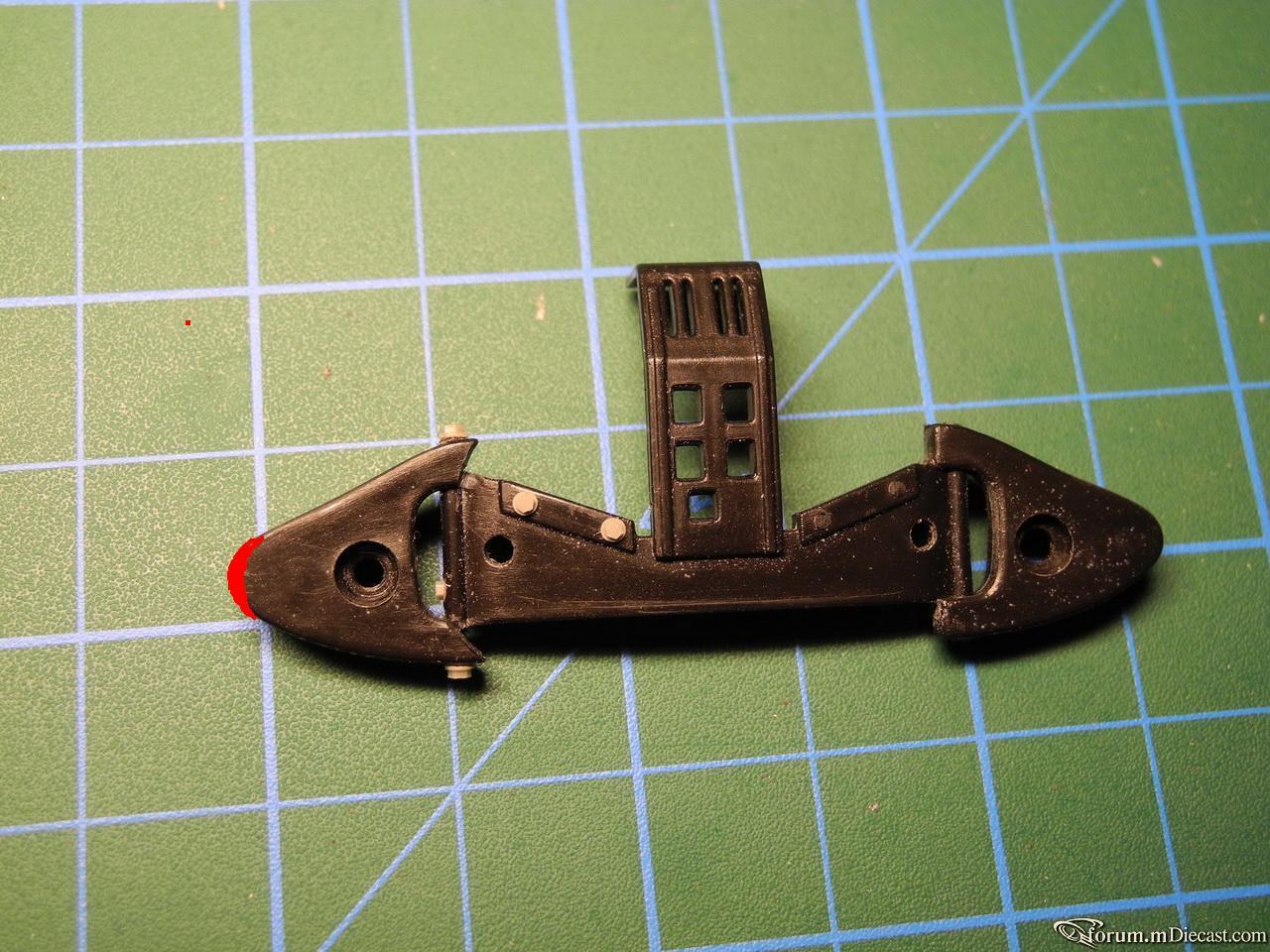

Далее спиливается та часть пластика, которая подходит опять-таки к тормозным дискам. Тут выбрать много не получится. (фото 2 ниже)
Так, по паре мм. Если больше - то придется стачивать дополнительно поддон с концов, чтобы не упирался в диски и направляющие упорные стойки (на фото их не видно) от колесных арок на кузове, которые сделаны на конус и будут цеплять шины, если колея уже.
Собственно последнее и заняло больше всего времени, несмотря на то, что материал легко точится.
Фотки не могу сейчас, на зарядке фотик.
Так что я позволю себе привести на примере чужой разобранной на фотках от Вячеслава
http://www.forum.mdi...__p__1161698099
Выделил красным, что необходимо будет убрать с одной стороны (аналогично и с другой)

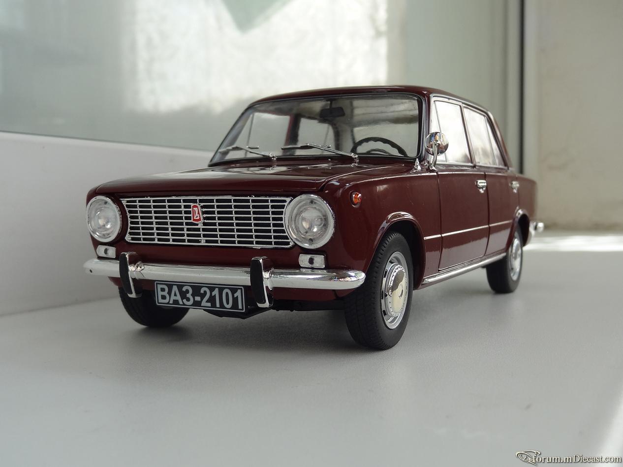

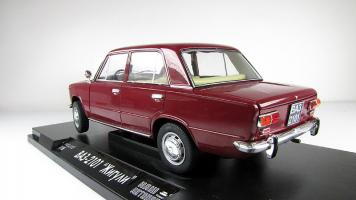

Кстати, при желании переклеивать стоит обратить внимание и на передний клиренс (обозначено красной линией)
Реал
post-8474-0-51799400-1398795832_thumb.jpg post-8474-0-31447400-1398797201_thumb.jpg
и моделька
