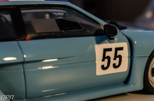

Arinaya Опубликовано: 9 марта 2014 Жалоба Опубликовано: 9 марта 2014 Имеется "смола" от OTTO. Очень нужно для эстетики снять заводские декали. Они не под лаком. Попробовал отодрать- не очень отдирается- она как бы скалывается с основного лакового покрытия. Есть аккуратный способ ? Задам ещё маленький вопрос: для чего нужна черная штука в комлекте к модели от EXOTO Porsche 935? Цитата

Arinaya Опубликовано: 15 апреля 2014 Автор Жалоба Опубликовано: 15 апреля 2014 Эта декаль как будто хрупкая - не пластичная что-ли. Может, это совсем не декаль, а слой краски. Цитата
Mc Do Опубликовано: 15 апреля 2014 Жалоба Опубликовано: 15 апреля 2014 Есть такой способ.......называется ....жидкость для снятия лака она и краску не портит......и смывает все .....следов не оставляет пробывал лично на крузаке 200to Arinaya эти жидкости-разные и у них разная основа.Так что нужно знать,что и как делать,а то ты ща насоветуешь и не только ты будешь искать,где красить модели...Вот именно, состав может быть очень разный! Можно и лак снять, или замотовать, а при особом усердии и краску подпортить если интенсивно тереть без остановки, не замечая как она снимает слой чего не надо! Ты бы или состав приложил, либо фотку этой жидкости. Эта декаль как будто хрупкая - не пластичная что-ли. Может, это совсем не декаль, а слой краски.По описанию похожа на декаль, которая переносится будучи отделённой от подложки водой. Поэтому как вариант держать пару деньков в воде. А может и действительно сковырять ногтём если пойдёт, или остро заточенным деревянным шпателем счищая с почти параллельным наклоном к плоскости кузов. Цитата Жизнь — это всего лишь серия крошечных чудес, поэтому обратите внимание на них. ДМИТРИЙ
Arinaya Опубликовано: 16 апреля 2014 Автор Жалоба Опубликовано: 16 апреля 2014 Получилось! Подержал в воде полчаса и поддел пинцетом. Остался вопрос, как полирнуть бывшие границы декалей на лаке? Цитата
Mc Do Опубликовано: 16 апреля 2014 Жалоба Опубликовано: 16 апреля 2014 Получилось! Подержал в воде полчаса и поддел пинцетом. Остался вопрос, как полирнуть бывшие границы декалей на лаке?Ну видишь, значит всё правильно сделал! А границы, если они не на самом лаке, надо было снимать так же в отмоченном виде, как раз плоской деревяшечкой! Обычно это остатки от воднорасворимого клея. Если по непонятной причине лак, то надо знать толщину убираемлого слоя и неперемудрить. (Спроси у Иманиши.) В принципе, если умеешь, то нулёвкой под водой сначала, или сразу полиролью. Но проблема в том, что если не умеешь, лучше не браться! 1 Цитата Жизнь — это всего лишь серия крошечных чудес, поэтому обратите внимание на них. ДМИТРИЙ
