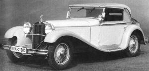

expert - 2 Опубликовано: 14 июля 2007 Автор Жалоба Опубликовано: 14 июля 2007 Вот собрал на досуге (которого в принципе нет) Mannheim родстер 1931 года (W10 полагаю?). Живьем: Кит от Tin Wizard: С уважением, Александр

fireman Опубликовано: 14 июля 2007 Жалоба Опубликовано: 14 июля 2007 (изменено) Вот собрал на досуге (которого в принципе нет) Mannheim родстер 1931 года (W10 полагаю?). Живьем:...Кит от Tin Wizard:... Хорошее изделие, но видно, что производитель использует технологии обычного литья. А вот некоторые элементы изг. методом фототравления весьма-бы украсили эту модели, даже больше сказать, придали-бы ей (модели) несколько иной облик. Изменено 14 июля 2007 пользователем fireman
expert - 2 Опубликовано: 14 июля 2007 Автор Жалоба Опубликовано: 14 июля 2007 Хорошее изделие, но видно, что производитель использует технологии обычного литья. А вот некоторые элементы изг. методом фототравления весьма-бы украсили эту модели, даже больше сказать, придали-бы ей (модели) несколько иной облик.Литье действительно обычное (по косвенным признакам - в гипсовую форму с центрифугированием). Эта модель, как раз содержит фототравленные детали (из трех выставленных 230 родстер таковых не имеет вовсе, Автобанкурьер - только фирменная звезда на радиаторе, а здесь - звезда, дворники (впрочем, довольно грубые) и самое главное - взгляни на колеса! Колеса сборные из пяти деталей каждое - точеные втулки, пара ассиметричных ободов и два ряда фототравленных спиц. Фигурная гайка вклеивается во втулку, с другой стороны во втулку вклеивается внутренняя ось - латунная диаметром 1,0 мм. Есть еще внешняя (в которую вставляется внутренняя) - трубка диаметром 1,5 мм (оси 1,5 мм из бронзы или латуни - я так понял- уних стандарт). Такая вот конструкция... а ты говорищь.. :) Конечно травленные молдинги выглядят копийнее, чем накрашенные, но фирма льет кузова в таком виде с 1979 года... соегорода фирменный стеб, который не и раздражает вовсе. :) С уважением, Александр

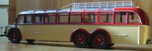

expert - 2 Опубликовано: 17 июля 2007 Автор Жалоба Опубликовано: 17 июля 2007 С одной стороны было чувство, что принимаю участие в каком то разграблении всегда жалко, когда (как показалось) разваливается богатое собрание! А сейчас получил посылку и рад давно хотел иметь эти модели! Спасибо, Саша (SDR). Фотографии, как всегда на бегу. :D :) :) :D С уважением, Александр
