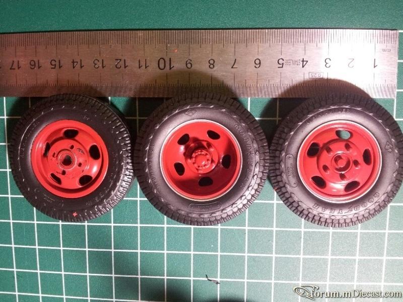

Malahit Опубликовано: 24 декабря 2013 Автор Жалоба Опубликовано: 24 декабря 2013 Наружный диаметр грузовых покрышек в 24-м масштабе примерно 44,5 мм, сравни с размерами пикаповских шин Вечером померяю обязательно. А пока, все таки смог разъединить хайвеевские колеса. Так как для кемпера они не пойдут, но могут вполне прокатить для других проектов, пытаюсь вести переговоры о копировании их из смолы. :)

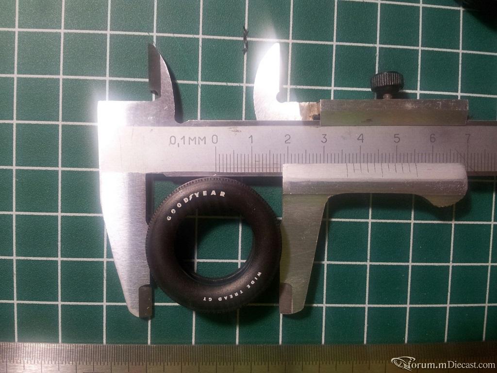

Malahit Опубликовано: 24 декабря 2013 Автор Жалоба Опубликовано: 24 декабря 2013 Померил колесико, 36мм. неужели и вправду колеса от 24ого масштаба меня спасут, ведь они получается на 8мм больше. :)

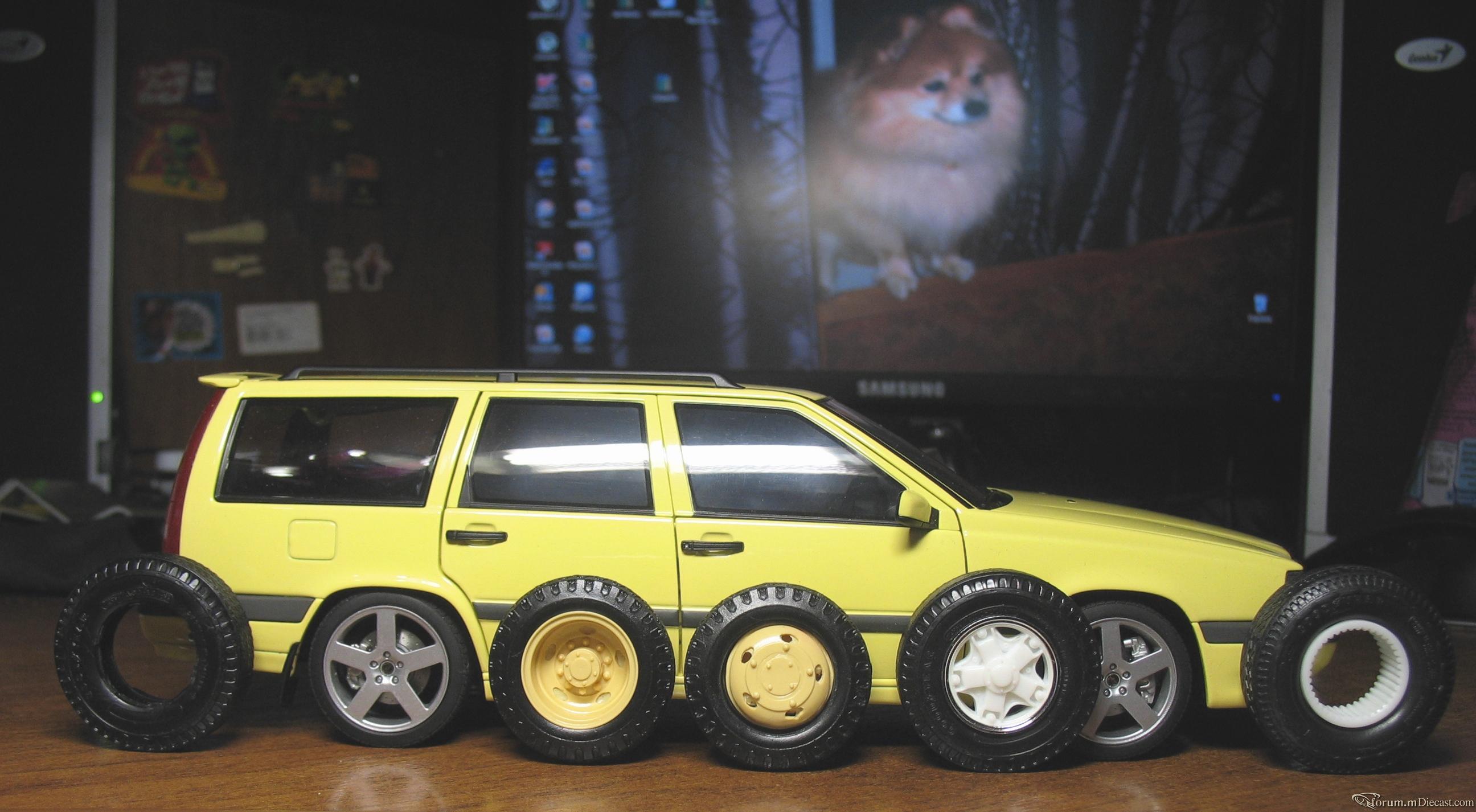

лефортово Опубликовано: 24 декабря 2013 Жалоба Опубликовано: 24 декабря 2013 (изменено) Жаль мои пикапы у родителей. Легко можно было бы прикинуть.....Единственная из 1-18 дома - Вольва. Но это получилась ерунда какая-то..... :biggrin:В середине , жёлтые, от пятитонника ! По краям от магистральников... :biggrin: Изменено 24 декабря 2013 пользователем Лефортово 1 ВладимирМои последние приобретения Сверкающие детройтцы и не только1-24.1-25 Сверкающие Детройтцы и не только. Металл.ПРОМО. склейки...
Malahit Опубликовано: 24 декабря 2013 Автор Жалоба Опубликовано: 24 декабря 2013 (изменено) Жаль мои пикапы у родителей. Легко можно было бы прикинуть.....Единственная из 1-18 дома - Вольва. Но это получилась ерунда какая-то..... :biggrin:В середине , жёлтые, от пятитонника ! По краям от магистральников... :biggrin: Владимир, почему ерунда то, мне кажется у вольво колеса примерно размером с пикаповские, если есть возможность померяйте их пожалуйста. У желтых диски что надо, а резина хороша у белых, самая правая вообще царь покрышка какая то. Мне кажется, если бы можно было взять диски как желтые, а покрышки как вторая справа, получилось бы идеально! Изменено 24 декабря 2013 пользователем Malahit :)

Andrew Bragin Опубликовано: 24 декабря 2013 Жалоба Опубликовано: 24 декабря 2013 Но это получилась ерунда какая-то..... :biggrin:В середине , жёлтые, от пятитонника ! По краям от магистральников... :biggrin: Вова, крайние слева UNIROYAL от Даймонда, (даже в лёгком подпитии после корпоротива узнал), крайние справа - большие от АМТ, которые я и предлагал, они размером - 11 мм ширина профиля и 42 наружный диаметр, т.е. соответствуют настоящим шинам ГудЙеар 11.00 - 20 (это отображено на шине) http://img6.sellersourcebook.com/users/28982/tplimages//antiquet/welcome.png

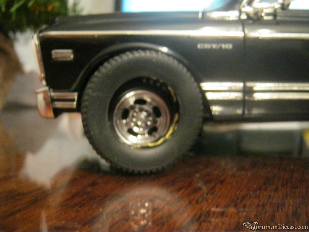

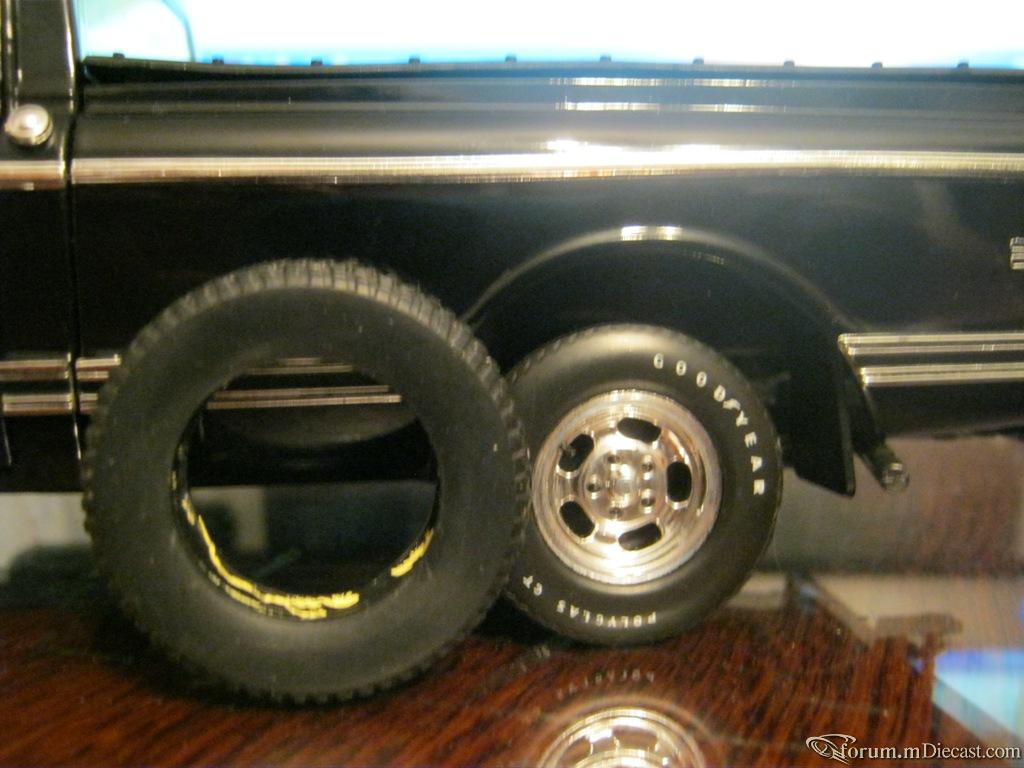

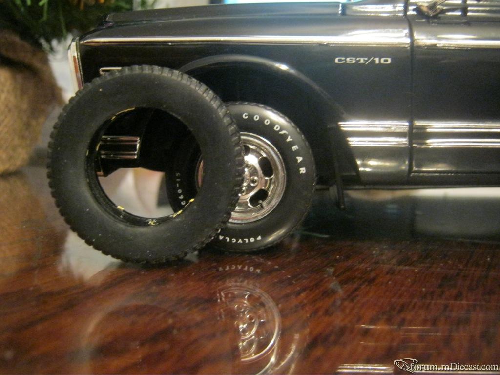

Санек Опубликовано: 25 декабря 2013 Жалоба Опубликовано: 25 декабря 2013 Костя добрый вечер! внимательно слежу за процессом и перепиской. если Вам поможет- пара фото. покрышка от дефендера возле объекта переделки. и еще остались у меня вот такие стекла- если бы Вы были ближе,,,,,,, 1

letu4iko Опубликовано: 26 декабря 2013 Жалоба Опубликовано: 26 декабря 2013 http://67-72chevytrucks.com/vboard/showthread.php?t=510789 Классная ссылка Костя,глядя на фото реальных машин тебе надо колеса диаметром 40-42 мм,44 мм крупновато выглядят Еще момент- ширина покрышки. Если планируешь односкатную ошиновку всех колес то можно пошире поставить а вот если сзади хочешь поставить двухскатные то тут надо подумать....Кузов почему не клеишь? Колеса на размеры кузова никак не влияют.Рекомендую сначала склеить его из картона,нарисовать окна,двери,расшивку и другие элементы и если все нормально смотрится(в масштабе)переходить к изготовлению из полистирола.Жду продолжения работ,удачи!П.С С Володей (Лефортово) согласен,идея и тема интересные.Стоковые модели уже немного надоели и приелись.....
