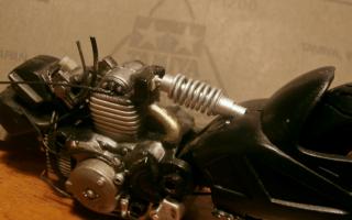

Nepomuck Опубликовано: 6 июня 2014 Автор Жалоба Опубликовано: 6 июня 2014 Всё верно,коллеги.А я то отдохнуть хотел .И получается, вон оно как.Сегодня переделал амортизатор,вернее сделал новый. 4

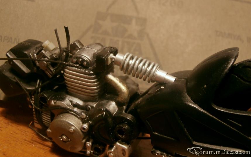

Nepomuck Опубликовано: 9 июня 2014 Автор Жалоба Опубликовано: 9 июня 2014 (изменено) если честно, мне страшно представить, что тебе в руки попадет модель Миничампс :laugh: :laugh: :laugh: .... это ж разрушится мироздание, зиждевшееся на нерушимости чампсовской точности :laugh: работа с дукасом интересная.... но мне кажется (личное мнение, не аксиома), что пружину на амморте можно было сделать желтой (по традиции) или красной.... но пока не увидишь модель в сборе, толком не поймешь, ибо каждый ваяет то, что он ВИДИТ и то, как ему нравится - на вкус и цвет все фломастеры разные :smile: Спасибо на добром слове! Миничампс всё откладываю.Другие есть. Но что точно -моделей Маестро 1:12 брать больше не буду,только 1:18.Насчёт дукати - правильно всё говоришь.и не кажется тебе. Она должна быть именно жёлтой. И отсебятина здесь неуместна.На фото до окраски пружина.Потом ,ещё немного укоротил аморт. А дальше вот что. Можете кидать в меня помидоры и повесить на позорный столб..Но то что за клеткой- я именно так и увидел.На фотках еле проглядывается , какая то мешанина из штанг, патрубков , коробочек и шлангов. Да на модели , особо и видно то ничего не будет .Но эта мешанина должна быть. Ну , найдёт если кто подробные фотки, богатого внутреннего мира этого монстра.То может и снесу своё творение к чертям и отстрою заново -правильно. Изменено 9 июня 2014 пользователем Muckel 2

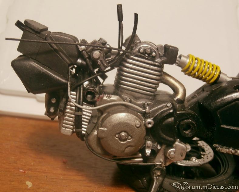

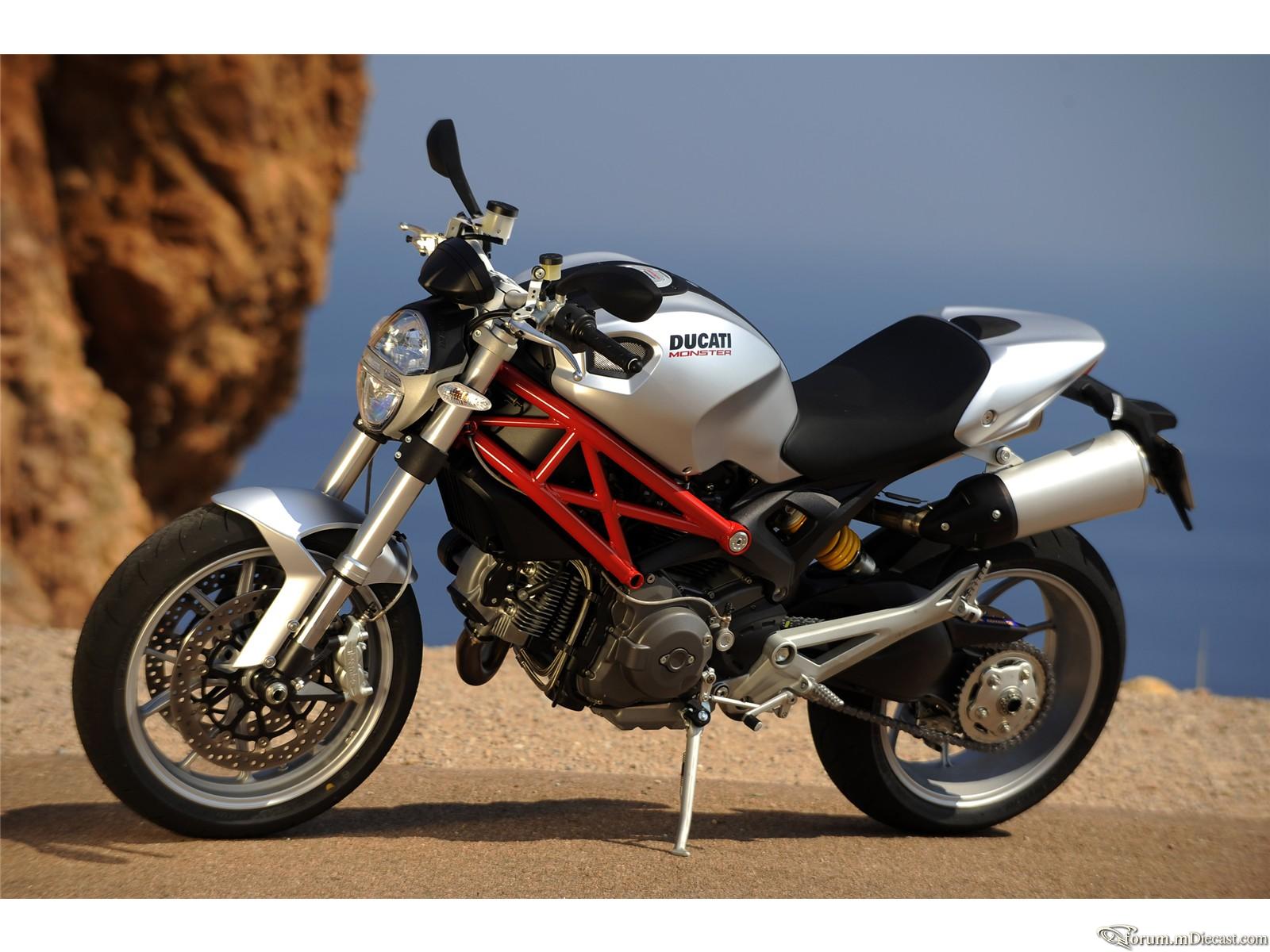

madmoto Опубликовано: 10 июня 2014 Жалоба Опубликовано: 10 июня 2014 Спасибо на добром слове! Миничампс всё откладываю.Другие есть. Но что точно -моделей Маестро 1:12 брать больше не буду,только 1:18.Насчёт дукати - правильно всё говоришь.и не кажется тебе. Она должна быть именно жёлтой. И отсебятина здесь неуместна.На фото до окраски пружина.Потом ,ещё немного укоротил аморт. А дальше вот что. Можете кидать в меня помидоры и повесить на позорный столб..Но то что за клеткой- я именно так и увидел.На фотках еле проглядывается , какая то мешанина из штанг, патрубков , коробочек и шлангов. Да на модели , особо и видно то ничего не будет .Но эта мешанина должна быть. Ну , найдёт если кто подробные фотки, богатого внутреннего мира этого монстра.То может и снесу своё творение к чертям и отстрою заново -правильно.по поводу "отсебятины"... на моем первом Монстре (400-ка) стоял задний амморт Олинз с желтой пружиной, а на втором (900-ка) стоял Вилберс с красной пружиной.... А вообще Олинз ставит и черные и синие и белые.... так что тут уж в какую поставку что попало, то и ткнули :smile: по поводу кишечника твоего Монстра: 1. (красный) гидравлический шланг сцепления - идет на левую ручку руля к машинке2. (желтый) свечные провода - идут к левой (по ходу движения) стороне MAF (черная коробка с воздуханом и электрораспределителями), там на раме должна крепиться круглая катушечка, куда эти кишки и подключаются3. (синий) на 696-м Монстре эти магистрали идут иначе - у него чисто упрощенное охлаждение масла (спаренный виниловый шланг должен идти на ДОПОЛНИТЕЛЬНЫЙ масляный радиатор, которого на твоей модели нет конструктивно, он ставится на более кубатурные моторы)см. п. 4, а тонкий провод от подножки - датчик, уходящий прямо в MAF - не дает тронуться с места, пока подножка не убрана4. (красный) масляные магистрали малокубатурника (одна вверх, две вперед по ходу движения) - все три должны сходиться в мааааленькую коробочку (на фото между желтым и фиолетовым кружочками) - теплообменник, при этом те магистрали, что выходят вперед, должны опоясать мотор и приходить с ЛЕВОЙ по ходу движения стороны - длинный круг обмена5. (желтый) тросики дросселя... тут всё понятно и так - на правый клипон оба6. (синий) провод датчика положения распредвала (такой же должен быть и на второй, передней голове, в том же месте), уходят в MAF7. (фиолетовый) - это блок подготовки топлива (не карб, это инжекторный мотор), из него должен идти топливный шланг в бак (кажись, их там два - глянь на модели мотора) 1 моя мотоколлекциямои мотоконверсиисборные мото-модели 1/12

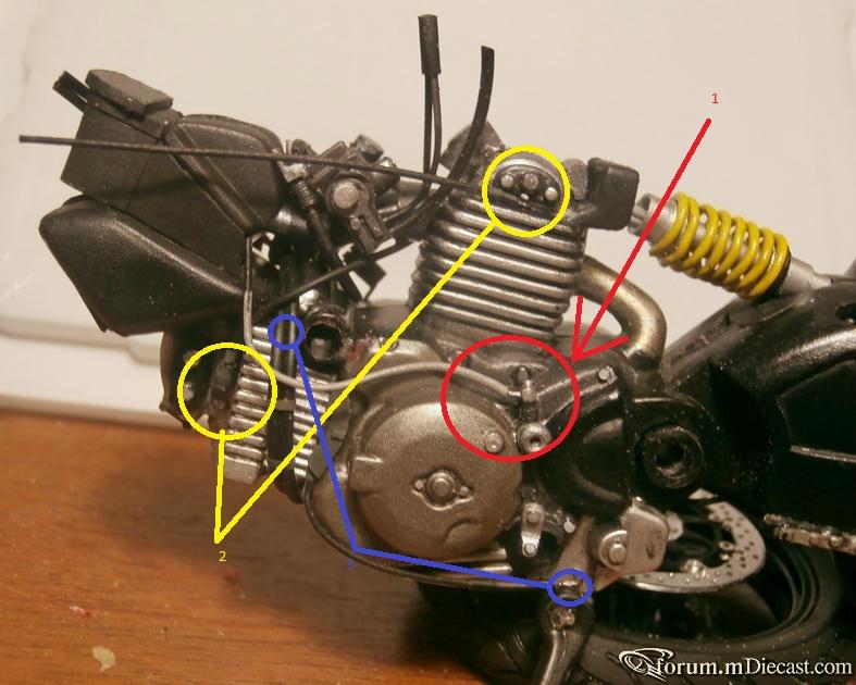

Nepomuck Опубликовано: 10 июня 2014 Автор Жалоба Опубликовано: 10 июня 2014 (изменено) по поводу "отсебятины"... на моем первом Монстре (400-ка) стоял задний амморт Олинз с желтой пружиной, а на втором (900-ка) стоял Вилберс с красной пружиной.... А вообще Олинз ставит и черные и синие и белые.... так что тут уж в какую поставку что попало, то и ткнули :smile: по поводу кишечника твоего Монстра: 1. (красный) гидравлический шланг сцепления - идет на левую ручку руля к машинке2. (желтый) свечные провода - идут к левой (по ходу движения) стороне MAF (черная коробка с воздуханом и электрораспределителями), там на раме должна крепиться круглая катушечка, куда эти кишки и подключаются3. (синий) на 696-м Монстре эти магистрали идут иначе - у него чисто упрощенное охлаждение масла (спаренный виниловый шланг должен идти на ДОПОЛНИТЕЛЬНЫЙ масляный радиатор, которого на твоей модели нет конструктивно, он ставится на более кубатурные моторы)см. п. 4, а тонкий провод от подножки - датчик, уходящий прямо в MAF - не дает тронуться с места, пока подножка не убрана4. (красный) масляные магистрали малокубатурника (одна вверх, две вперед по ходу движения) - все три должны сходиться в мааааленькую коробочку (на фото между желтым и фиолетовым кружочками) - теплообменник, при этом те магистрали, что выходят вперед, должны опоясать мотор и приходить с ЛЕВОЙ по ходу движения стороны - длинный круг обмена5. (желтый) тросики дросселя... тут всё понятно и так - на правый клипон оба6. (синий) провод датчика положения распредвала (такой же должен быть и на второй, передней голове, в том же месте), уходят в MAF7. (фиолетовый) - это блок подготовки топлива (не карб, это инжекторный мотор), из него должен идти топливный шланг в бак (кажись, их там два - глянь на модели мотора) Просмотрел немеряно фото этого монстра,вижу только жёлтую пружину.Таков скорее всего и есть, замысел завода.Остальное -тюнинг.И ещё,Вань извиняй если что, за непонятливость. Опять в замешательстве. Ты в п.3 пишешь про спаренные магистрали ,которых быть не должно в виду отсутствия радиатора.Но радиатор есть. И проложены они должны быть иначе. Потом в п.4 речь всё таки идёт о паре труб опоясывающих движок слева . Изменено 10 июня 2014 пользователем Muckel
madmoto Опубликовано: 10 июня 2014 Жалоба Опубликовано: 10 июня 2014 Просмотрел немеряно фото этого монстра,вижу только жёлтую пружину.Таков скорее всего и есть, замысел завода.Остальное -тюнинг.И ещё,Вань извиняй если что, за непонятливость. Опять в замешательстве. Ты в п.3 пишешь про спаренные магистрали ,которых быть не должно в виду отсутствия радиатора.Но радиатор есть. И проложены они должны быть иначе. Потом в п.4 речь всё таки идёт о паре труб опоясывающих движок слева . это я путано написал, Илья.... по спаренному шлангу: на фотке он у тебя правильно выходит снизу мотора, но не правильно уходит через MAF к передней части рамы... на твоей модели нет переднего радиатора, насколько я увидел, значит это 696-й... на 696-м этот радиаторчик (а по сути - кассетный теплообменник) стоит справа по ходу движения, чуть ниже узла впрыска... на фото теплообменник обозначен красным... желтым - магистрали... та пара шлангов, что выходит у тебя спереди картера на левую сторону, должна вернуться к теплообменнику сверху переднего цилиндра, то есть опоясать мотор. 1 моя мотоколлекциямои мотоконверсиисборные мото-модели 1/12
Nepomuck Опубликовано: 10 июня 2014 Автор Жалоба Опубликовано: 10 июня 2014 Ну,теперь понял,спасибо. Это МАЛЮСЕНЬКАЯ коробочка-теплообменник? Вообще думал ,что блок предохранителей какой-то.А какая то решётка есть, спереди на модели.Щас сетку на неё делаю.

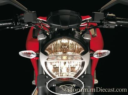

madmoto Опубликовано: 10 июня 2014 Жалоба Опубликовано: 10 июня 2014 Ну,теперь понял,спасибо. Это МАЛЮСЕНЬКАЯ коробочка-теплообменник? Вообще думал ,что блок предохранителей какой-то.А какая то решётка есть, спереди на модели.Щас сетку на неё делаю.это скорее комутатор с обратным клапаном - для малокубатурников его хватает... на 620-м вообще его нет... по поводу радиатора - смотри на пластиковую хрень впереди рамы... если там две ячейки - радиатора нет, если три (центральная широкая и по бокам узкие), то радиатор там! тогда от него должны отходить три шланга - два - это твоя пара, выходящая спереди мотора, третий - на комутатор, из комутатора - на правый верхний штуцер картера. 1 моя мотоколлекциямои мотоконверсиисборные мото-модели 1/12

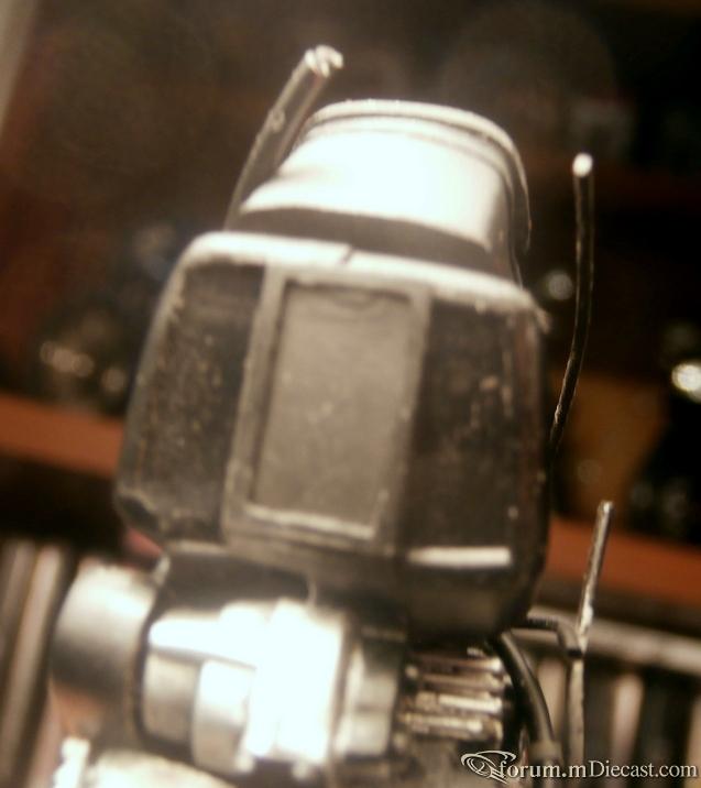

Nepomuck Опубликовано: 10 июня 2014 Автор Жалоба Опубликовано: 10 июня 2014 Вот сетка какая то. Радиатор?

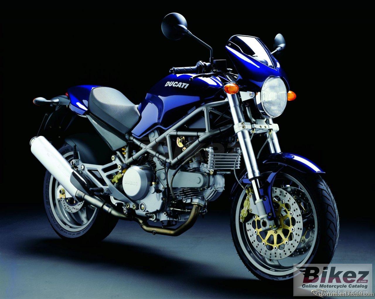

madmoto Опубликовано: 10 июня 2014 Жалоба Опубликовано: 10 июня 2014 обычно их вот так ставят.... жаль, что я 696-й сам не раскурочивал... в этой части, что у тебя на фото, обычно просто воздуховоды динамического наддува... 1 моя мотоколлекциямои мотоконверсиисборные мото-модели 1/12

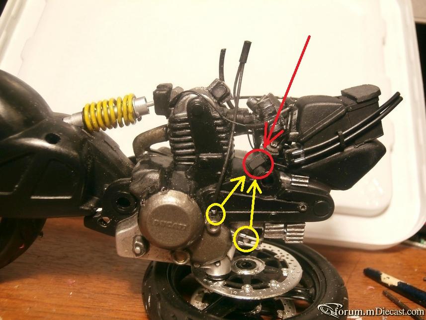

Nepomuck Опубликовано: 10 июня 2014 Автор Жалоба Опубликовано: 10 июня 2014 Эх,до результатов ещё... Переделывать всё по несколько раз приходится.Смотрите ка, что тут наворочено

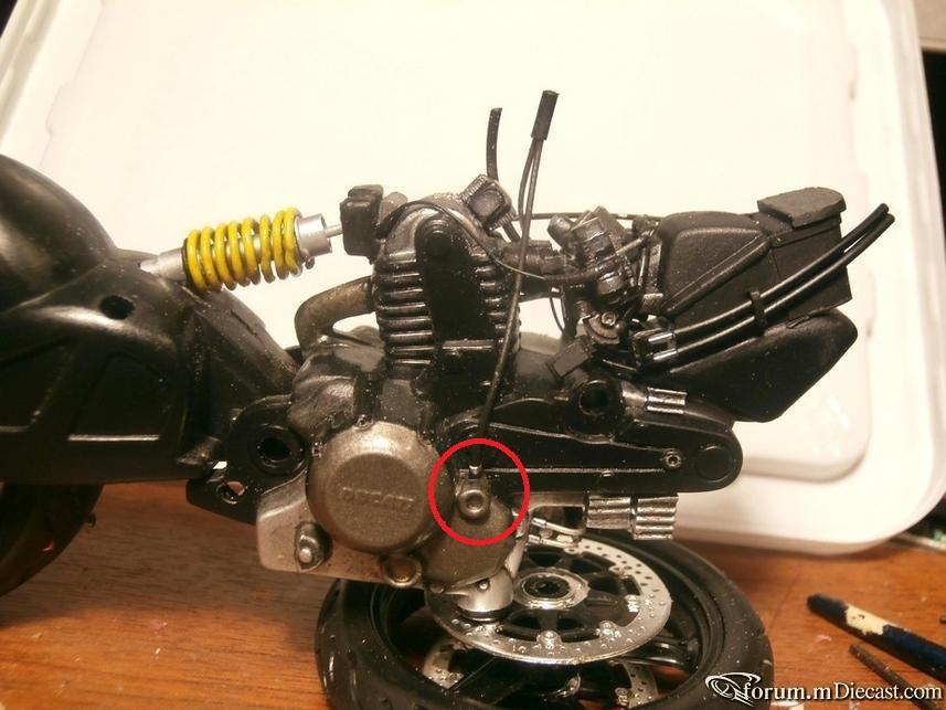

madmoto Опубликовано: 10 июня 2014 Жалоба Опубликовано: 10 июня 2014 так... дико извиняюсь, ввел в заблуждение тебя, Илья... уже принципиально позвонил товарищу, который мне запчасти на Дукас возил.... лошарая, а наумничал :biggrin: :biggrin: кружочком на фото обозначен тупо ДАТЧИК коленвала... поначалу провод идет в толстом кожухе, чтобы не горел от горшка и выхлопа, потом тоненький проводок - в MAF, там мозги... пара шлангов, как я и говорил изначально - вокруг переднего горшка в радиатор (он действительно в центральной части заборника, где ты сетки делаешь), только один шланг - напрямую, а второй через комутатор с обратным клапаном (маааааленькая коробочка)... всё как 800-м, только радиатор стоит вертикально и на 800-ке нет комутатора... 1 моя мотоколлекциямои мотоконверсиисборные мото-модели 1/12
