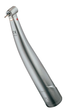

Евгений Опубликовано: 3 марта 2007 Жалоба Опубликовано: 3 марта 2007 А я - своей :) А по подробнее про эту бормашинку можно узнать?Она что, без гибкого вала?
Knyaz Опубликовано: 3 марта 2007 Жалоба Опубликовано: 3 марта 2007 А по подробнее про эту бормашинку можно узнать?Она что, без гибкого вала?Это титановый турбинный наконечник фирмы Sirona для стоматологической установки.Имеет встроенный микромотор SL. Легкий и сбалансированный.Система электронной компенсации во время работы на широком спектре скоростей вращения (~200.000/мин).Оснащение: свет, воздух, вода. Четырехканальное подключение.Естественно, что требует не только само "кресло", но и компрессор.Цена: 1700 евро. http://i63.photobucket.com/albums/h126/Knyasew/podpis/podpis.png ::: Автомобили 1948-1960 ::: Продаю модели ::: Новая аська - 437599555 :::

Евгений Опубликовано: 3 марта 2007 Жалоба Опубликовано: 3 марта 2007 Это титановый турбинный наконечник фирмы Sirona для стоматологической установки.Имеет встроенный микромотор SL. Легкий и сбалансированный.Система электронной компенсации во время работы на широком спектре скоростей вращения (~200.000/мин).Оснащение: свет, воздух, вода. Четырехканальное подключение.Естественно, что требует не только само "кресло", но и компрессор.Цена: 1700 евро.А бывают такие инструменты, но работающие без стоматологической установки?

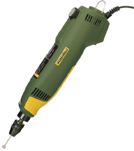

Серега Опубликовано: 3 марта 2007 Жалоба Опубликовано: 3 марта 2007 согласен, я наверное слишком все упростил... я пользуюсь вот таким инструментом http://www.tertiaplus.ru/shop/images/300.ppt.jpg скорость тоже регулируется и максимальное число оборотов 33000. Т.е. по максималке запас большой, я больше половины мощности никогда не использовал. Инструментом очень доволен, единственный минус - это то, что нижний предел оборотов все таки великоват. Нужно быть очень аккуратным при работе с пластиком, иногда он подплавляется.Кстати, видел недавно Дремель в ОБИ на МКАДе, в придачу к инструменту дают сборную модель автомобиля в 24-м масштабе - у них какая-то акция. :) Цена была вполне приемлимая, мой дороже стоил. Точную сумму не запомнил, так как мне уже ни к чему. И ещё. У меня - предложение. Чтобы тему не захламлять, можно в Ремзоне сделать отдельную тему. "Инструменталка", например. Чтоб было, где обменяться опытом по этому вопросу. Посмотришь на него - человек как человек, а внутри город, дымящийся в руинах.
Roma Опубликовано: 3 марта 2007 Жалоба Опубликовано: 3 марта 2007 Ну пластик-то можно и "вручную" обработать... При больших оборотах он естественно будет плавиться.
Knyaz Опубликовано: 3 марта 2007 Жалоба Опубликовано: 3 марта 2007 (изменено) А бывают такие инструменты, но работающие без стоматологической установки?Такиx нет. Как вариант - вышеуказанные господами Dragon_Fly и Scale18 дремели, т.е. механические микромоторы со слабыми оборотами. Или зуботехнические профессиональные микромоторы, но там цены от $1000 (б/у) до $4500. Представленный ниже микромотор может быть оснащен педалью для ног или настольным кнопочным блоком. Мах 50.000 об/мин. Стоит не меньше $2.500 Фирма KaVo.P.S. Да, давайте сделаем отдельную тему. Изменено 3 марта 2007 пользователем Князь http://i63.photobucket.com/albums/h126/Knyasew/podpis/podpis.png ::: Автомобили 1948-1960 ::: Продаю модели ::: Новая аська - 437599555 :::

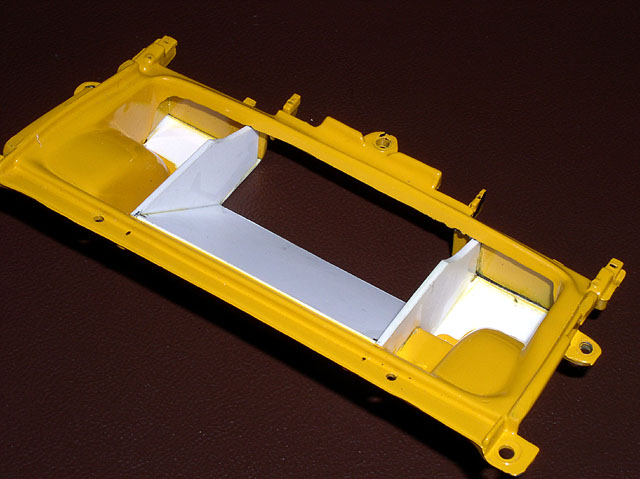

scale18 Опубликовано: 9 марта 2007 Автор Жалоба Опубликовано: 9 марта 2007 очередь дошла до воздуховода с помощью которого создается дополнительная прижимная сила.Работы здесь не очень сложные, главное все правильно и точно рассчитать. Для начала по шаблону вырезаем вертикальные плоскости, ширина между ними равна ширине прорези в капоте далее из тонкого пластика вырезаем и приклеиваем нижнюю плоскость воздуховода а затем завершаем конструкцию верхней панелью вот так это выглядит в собранном виде www.scale18.narod.ru
