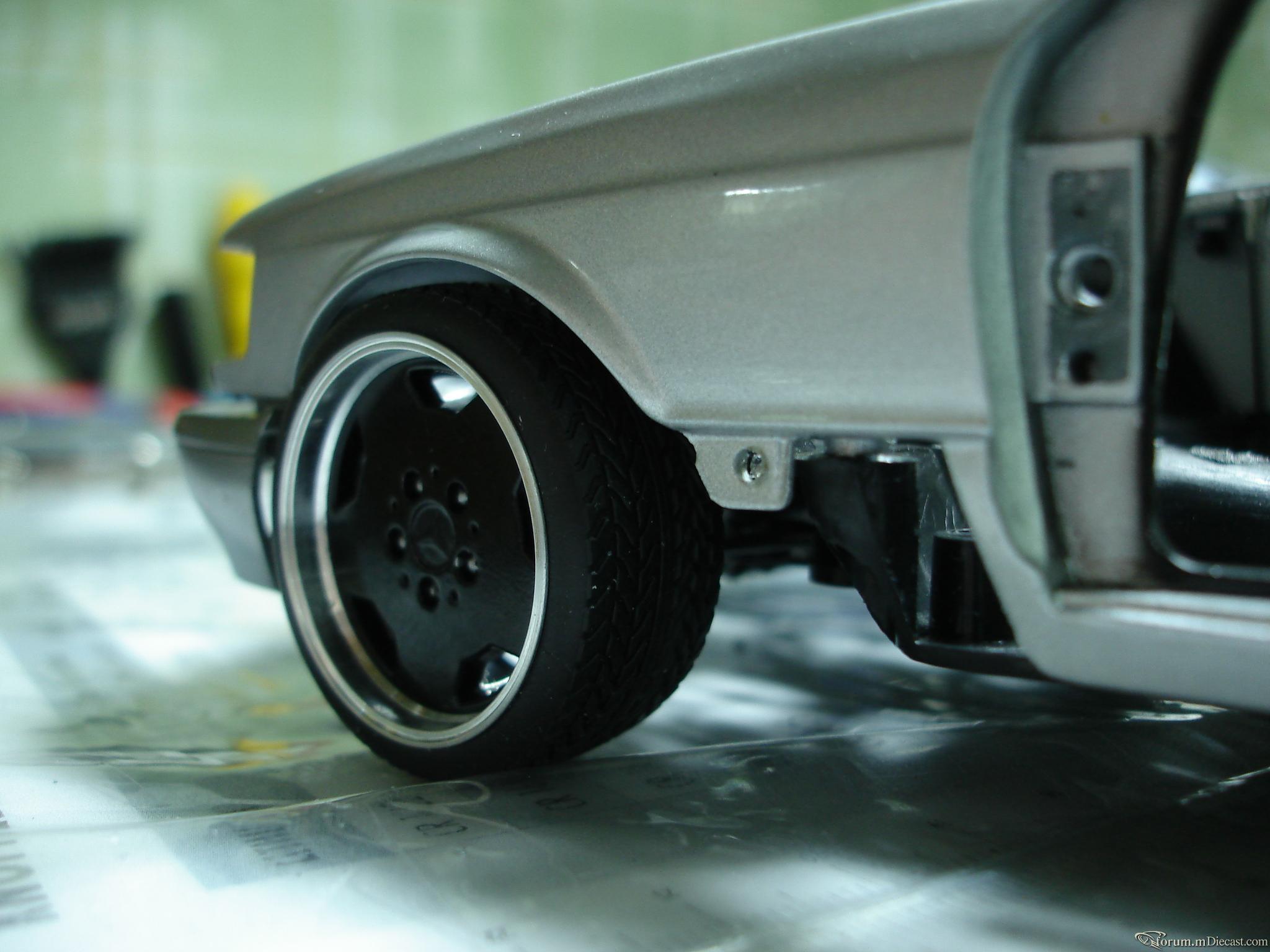

Погнали!!!

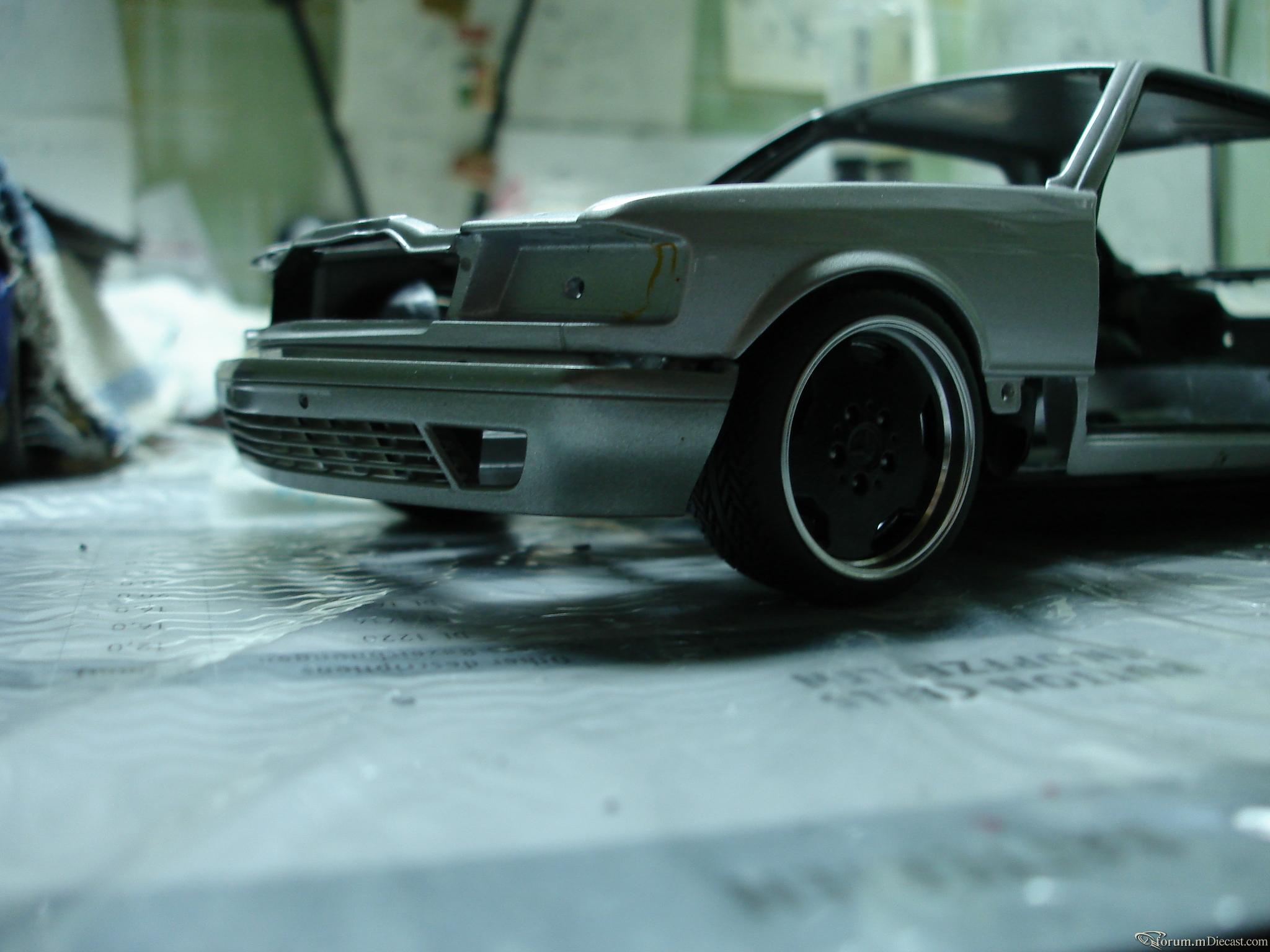

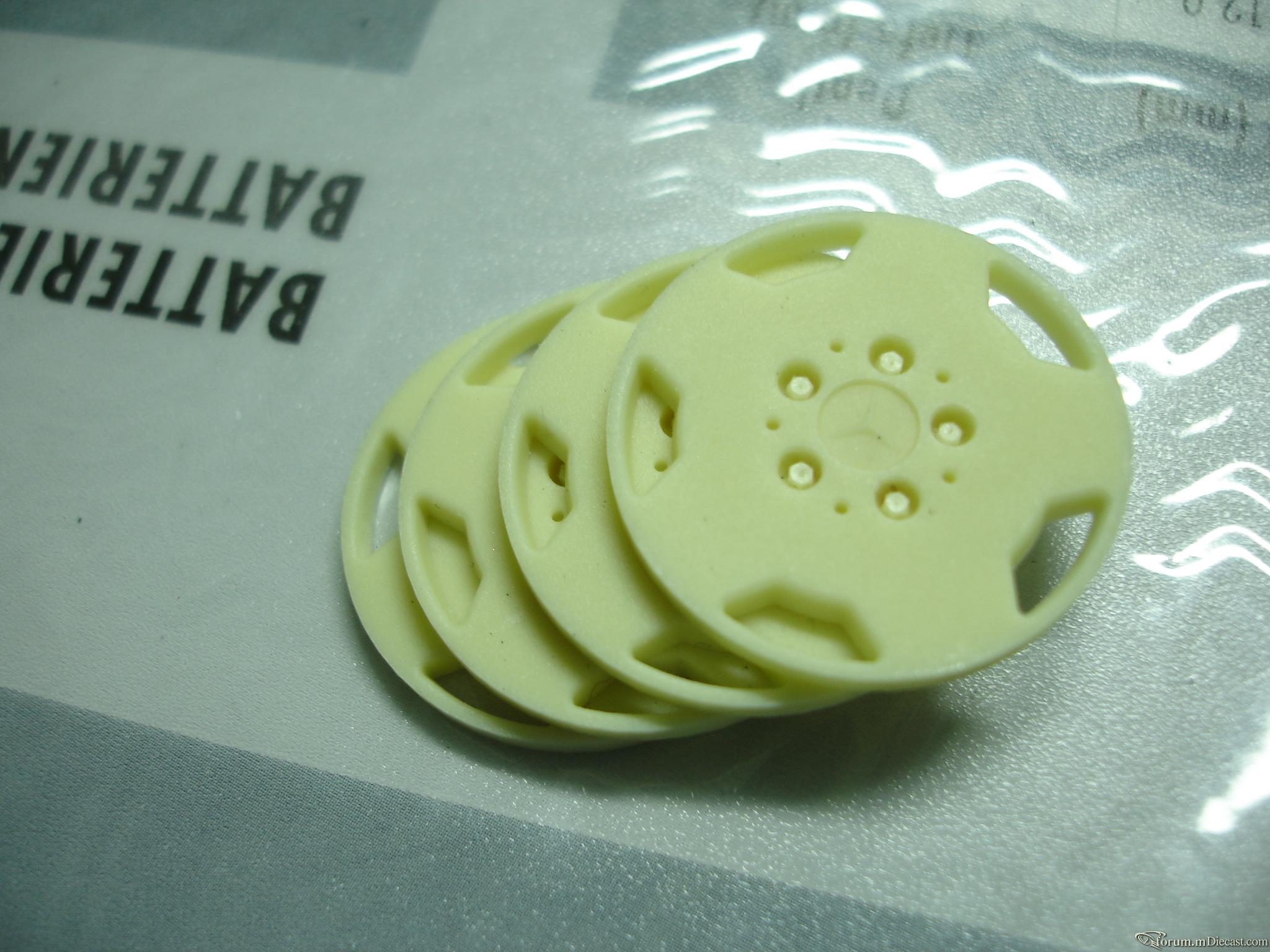

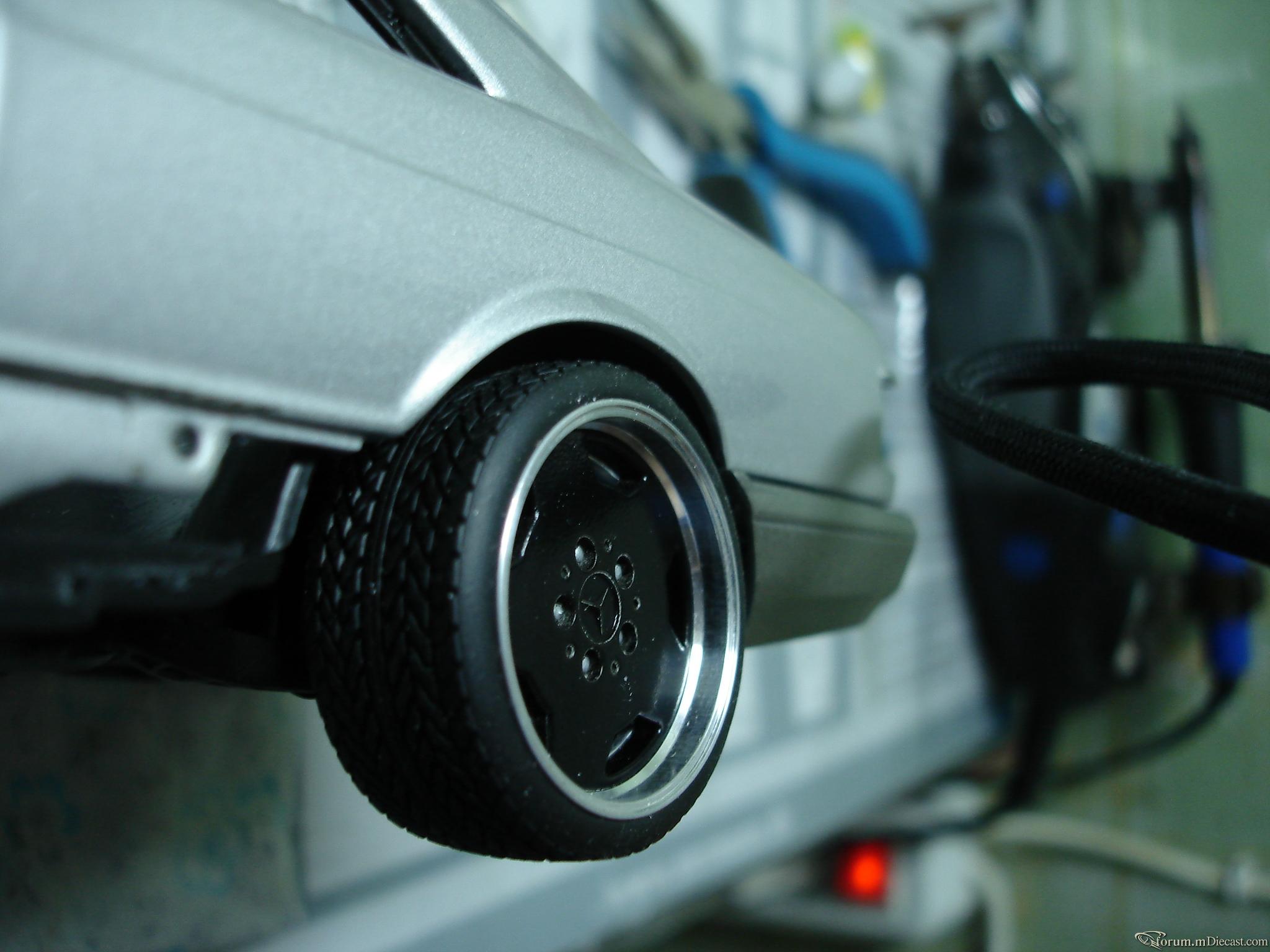

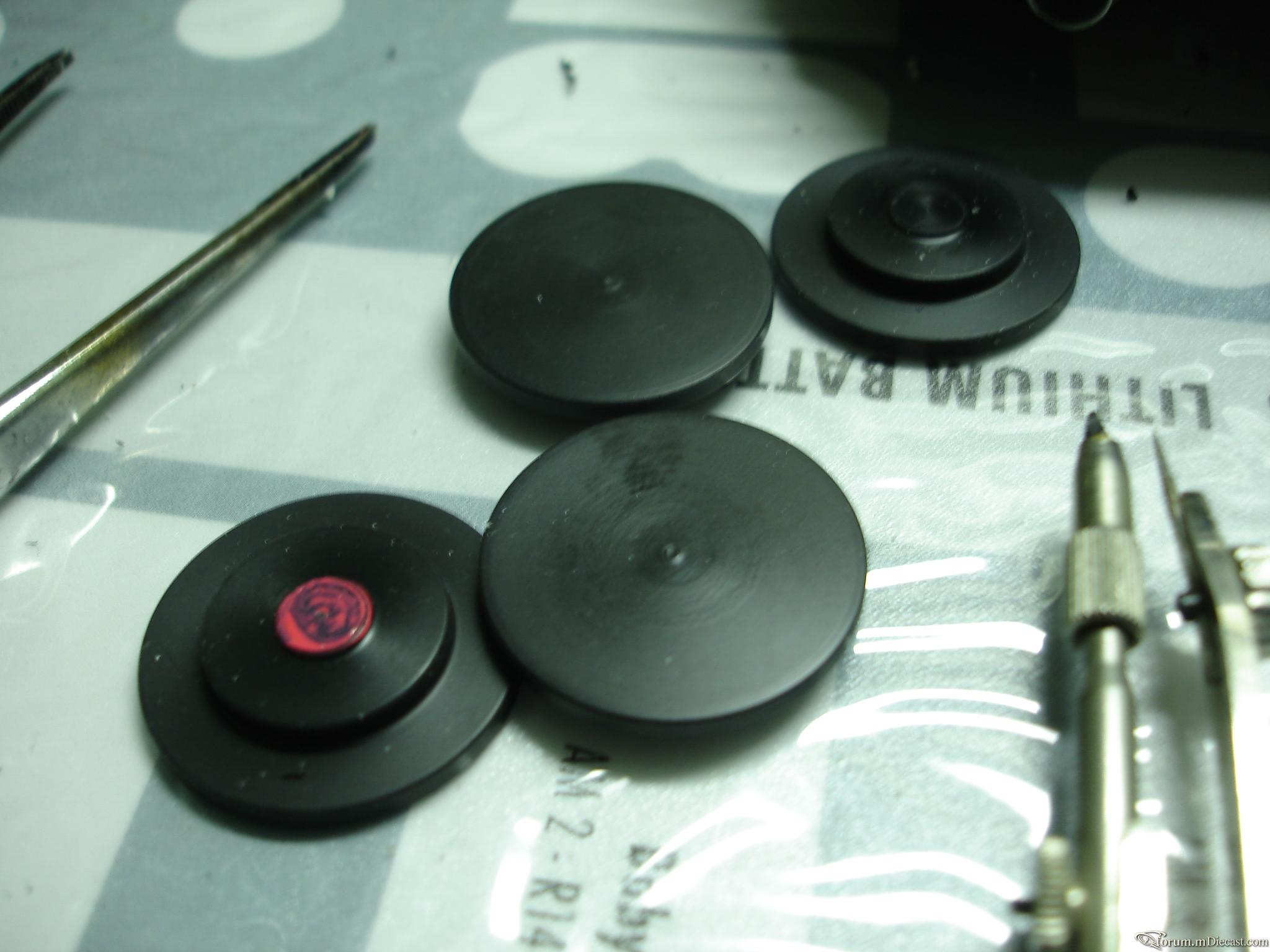

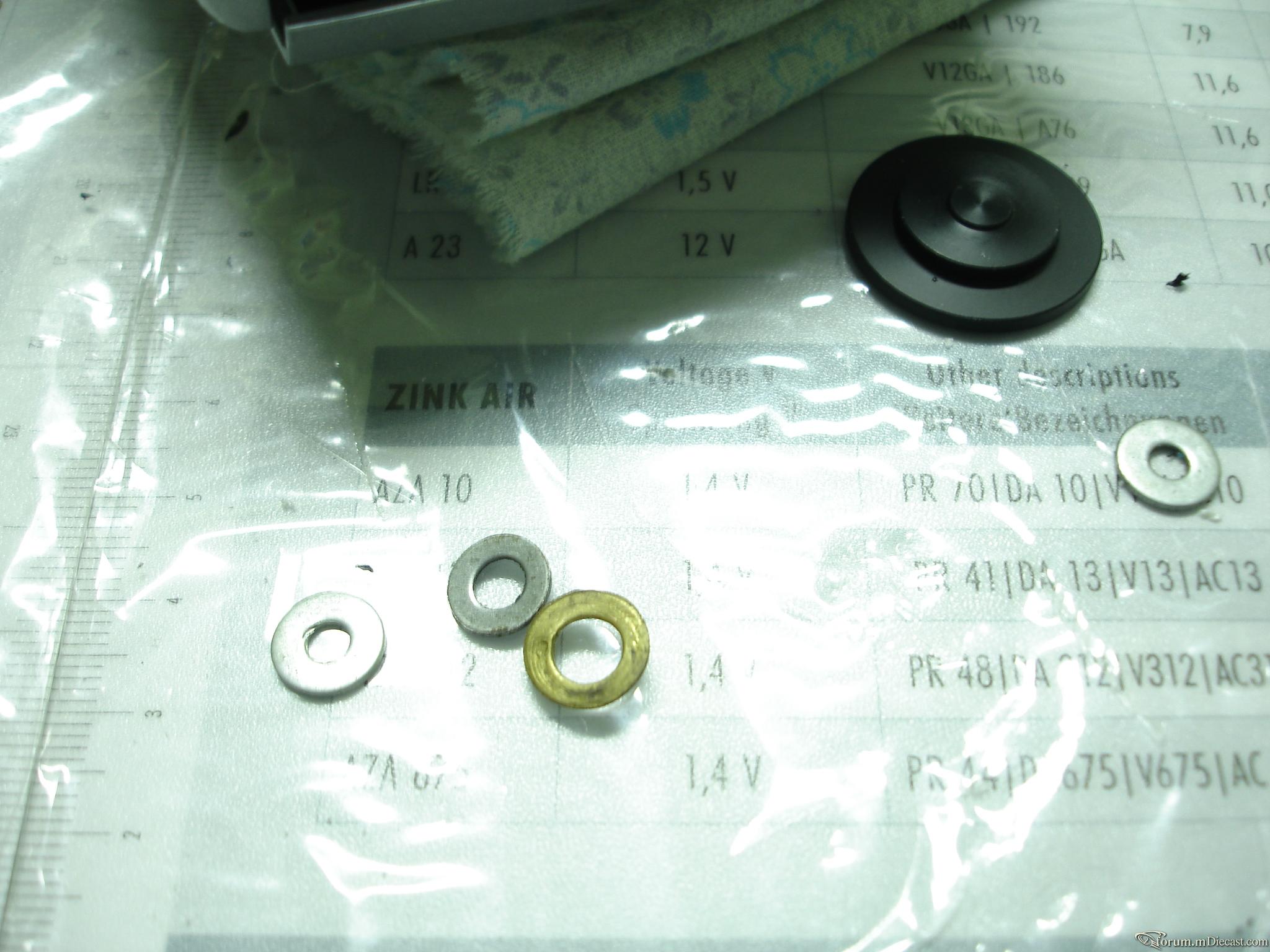

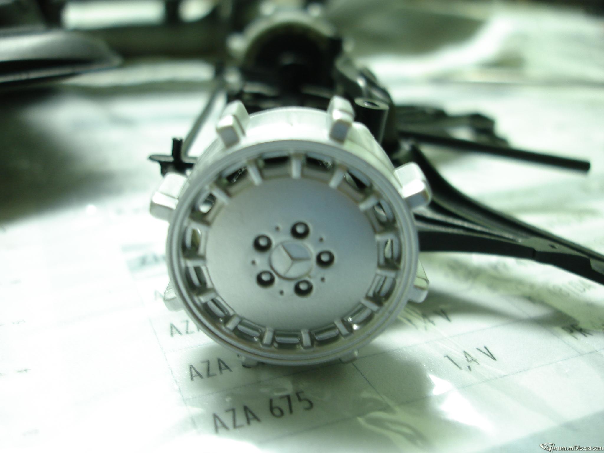

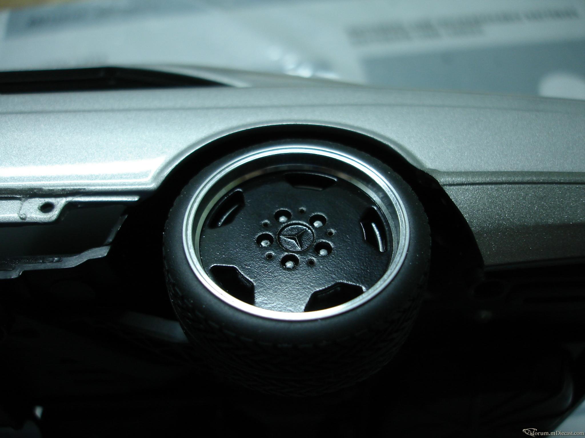

Имеем алюм. каточки от Новака post-7954-0-08945900-1360079685_thumb.jpgкак известно состоят диски из обода и композитной середины.Соответственно ни вылета,ни место под ступицу там нет.Но в комплекте даются чёрные заглушки.post-7954-0-37356800-1360080028_thumb.jpg
Для варианта крепления прям на кузов.(Я не первый раз работаю с дисками от Новака,но никогда не ставил эти заглушки)По причинам,теряется возможность установки тормозных дисков и калиперов.+ невозможность сделать нужный вылет.Ну а на моделях ранга АА это :nono: недопустимо.
:laugh: Помню когда мне передали модель,первый вопрос был,колёса будут крутиться :blink: Да,будут,ответил я.Ибо время от времени мне на глаза попадаются переделанные модели(добротно переделанные)но не имея возможности вращения колёс.Для меня это :st:

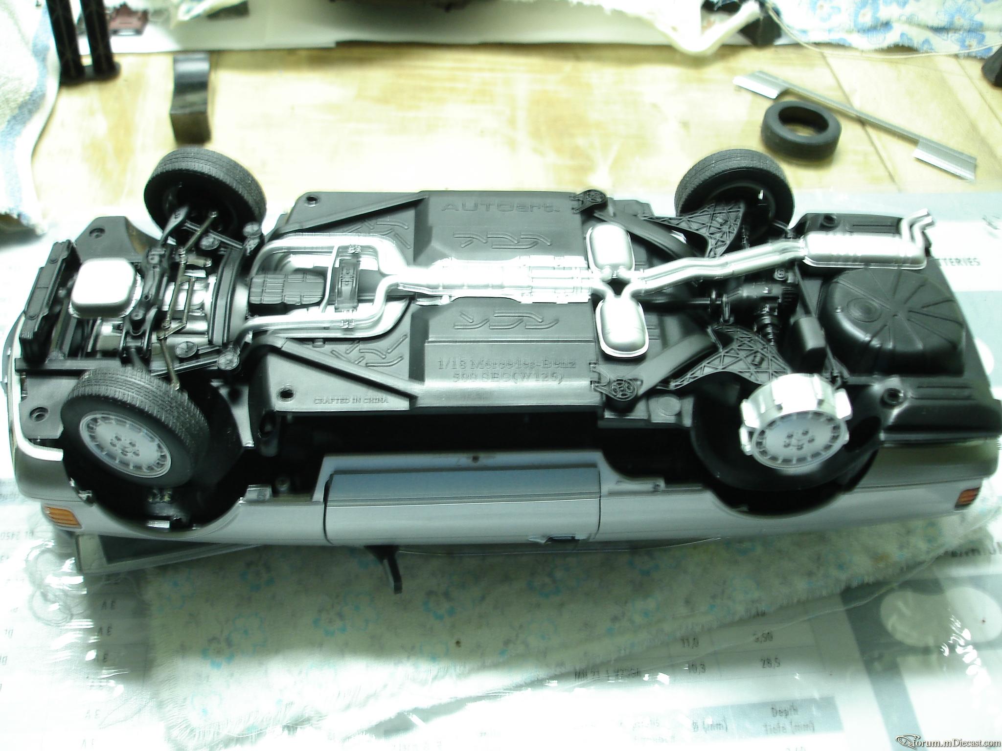

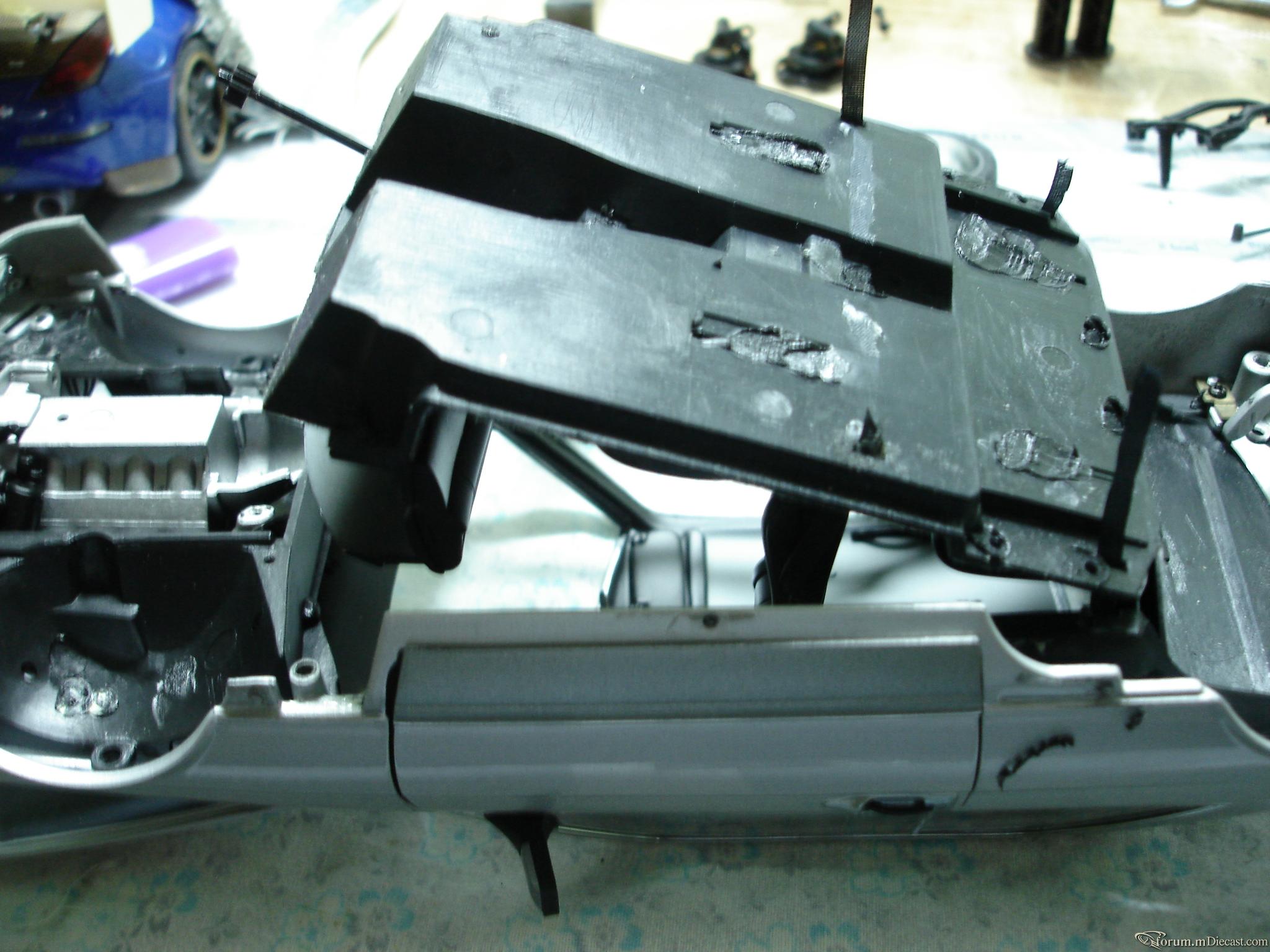

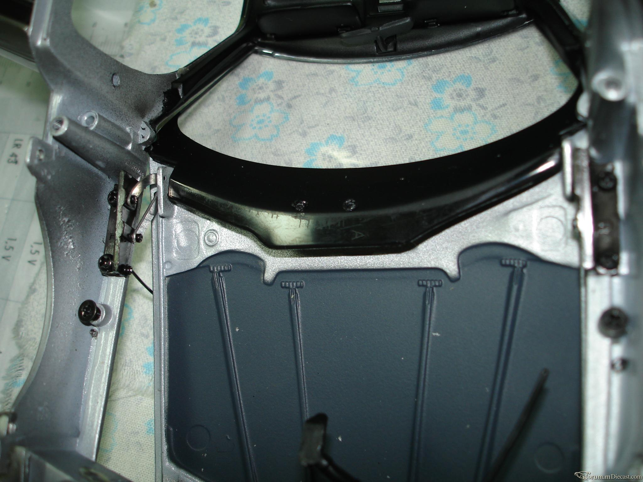

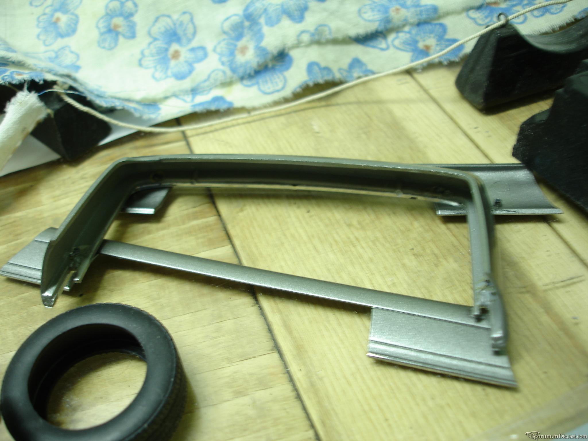

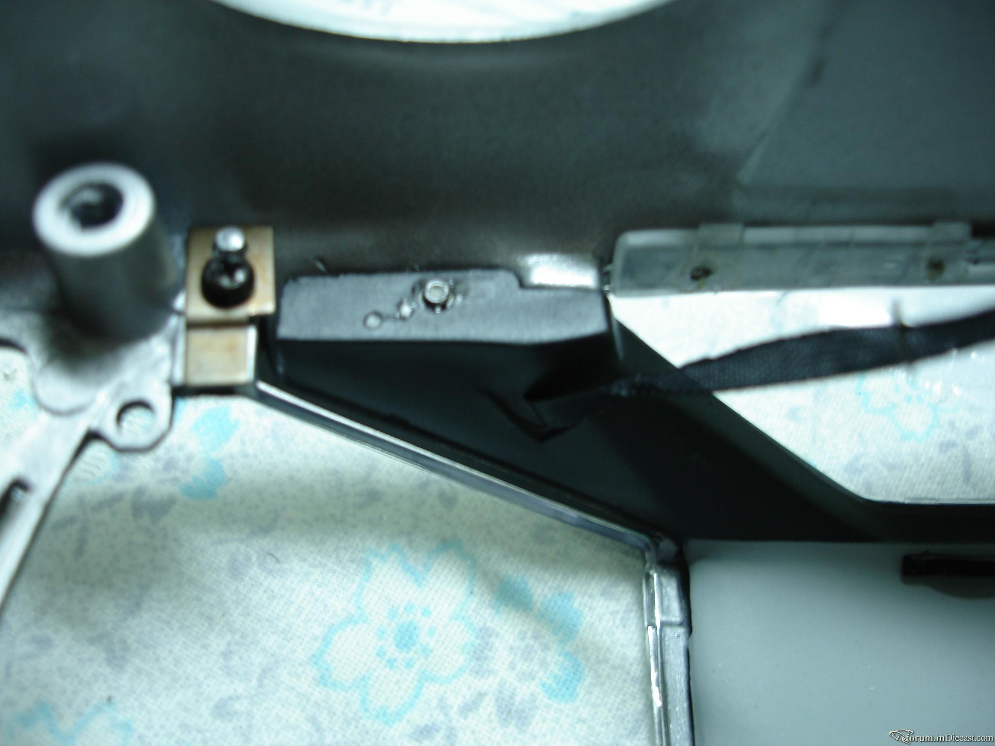

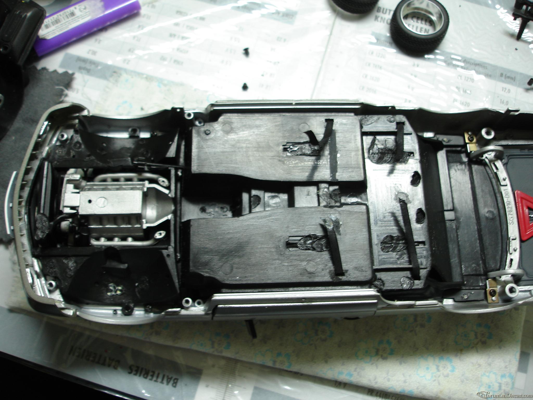

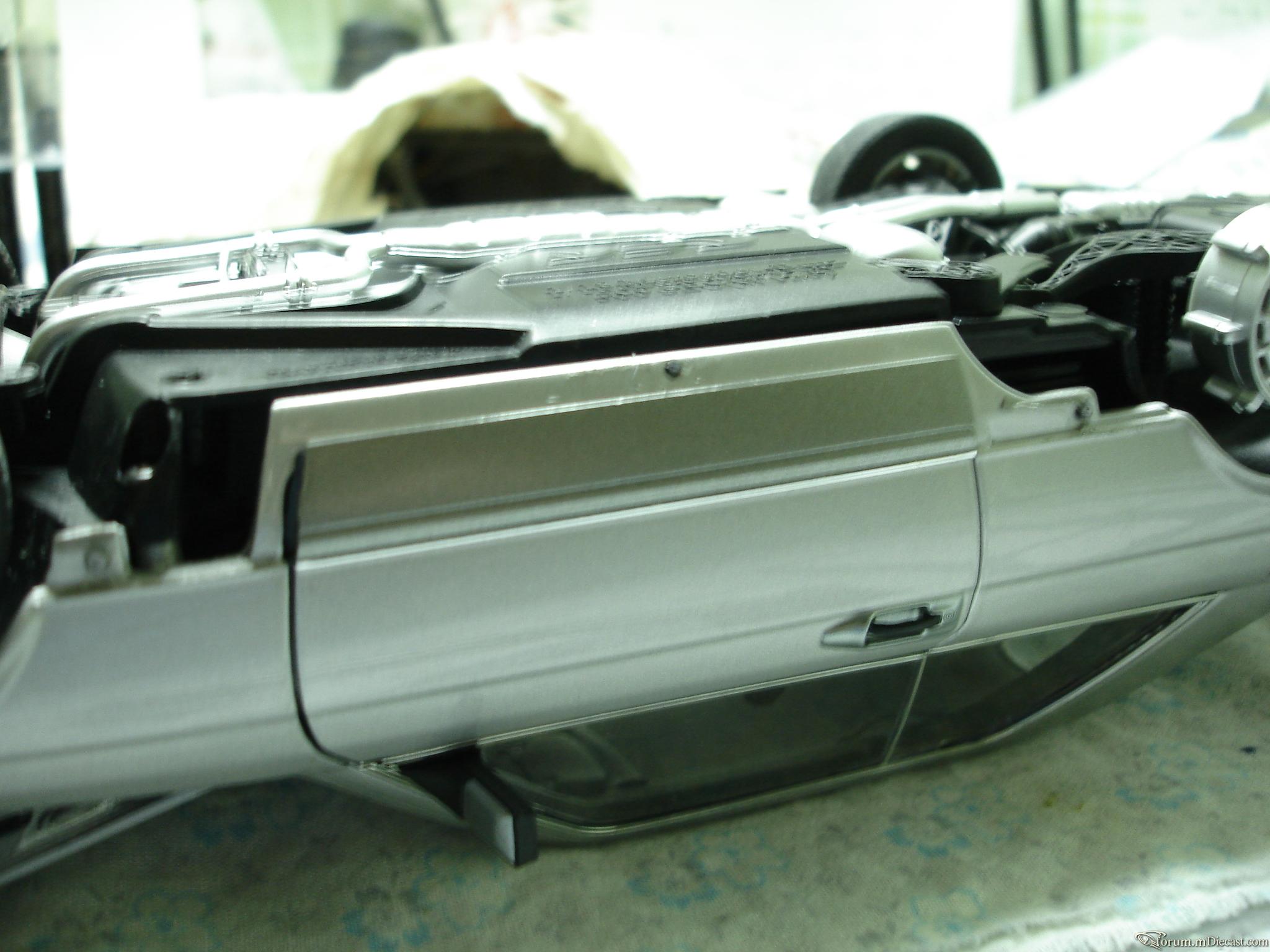

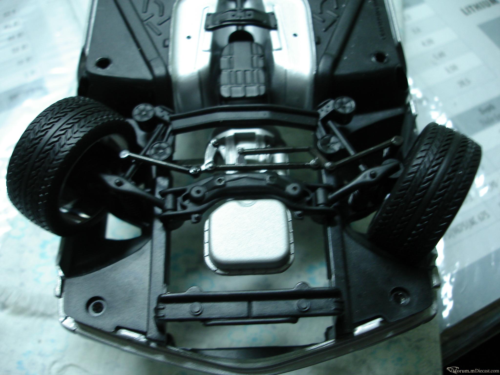

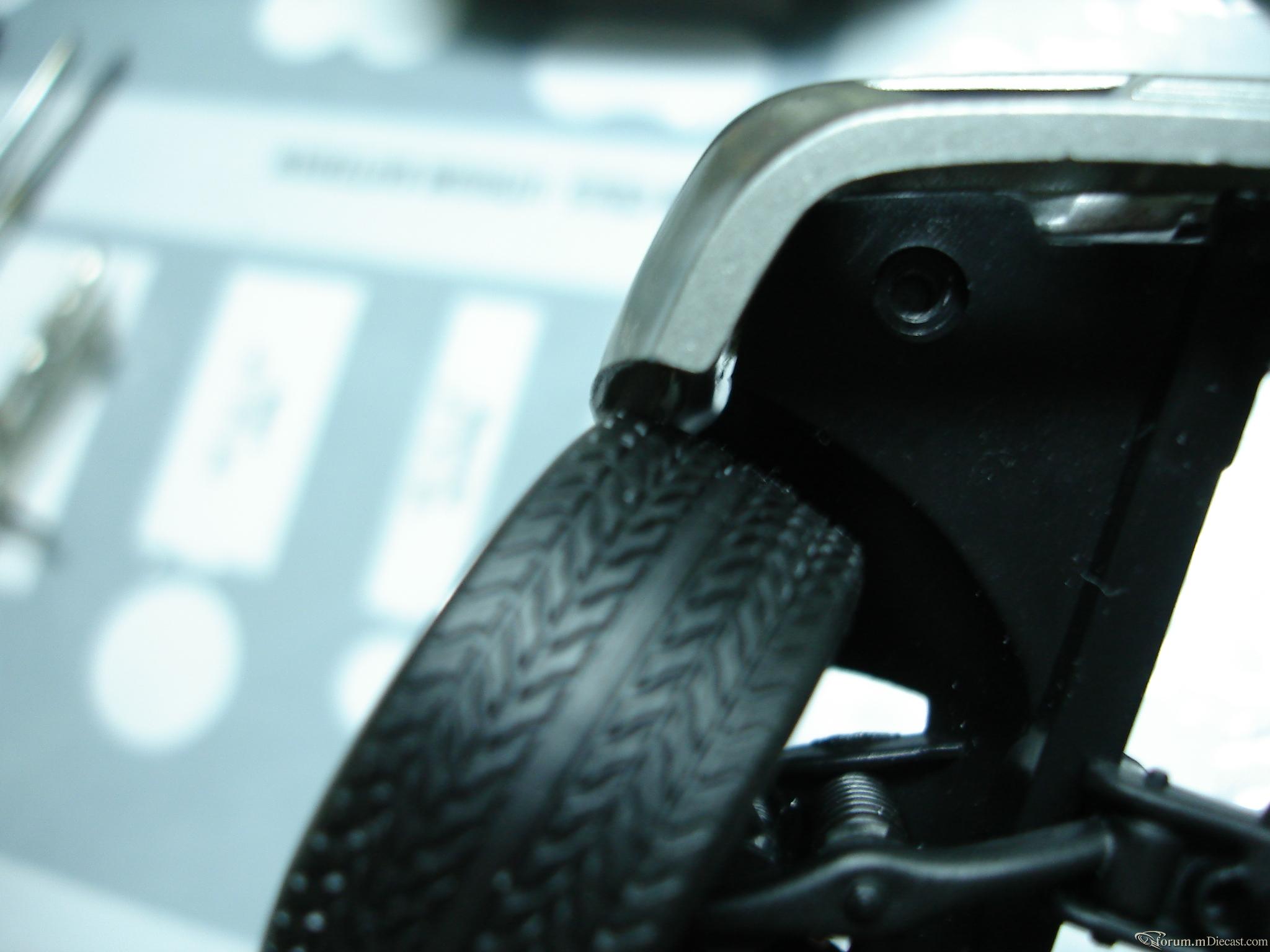

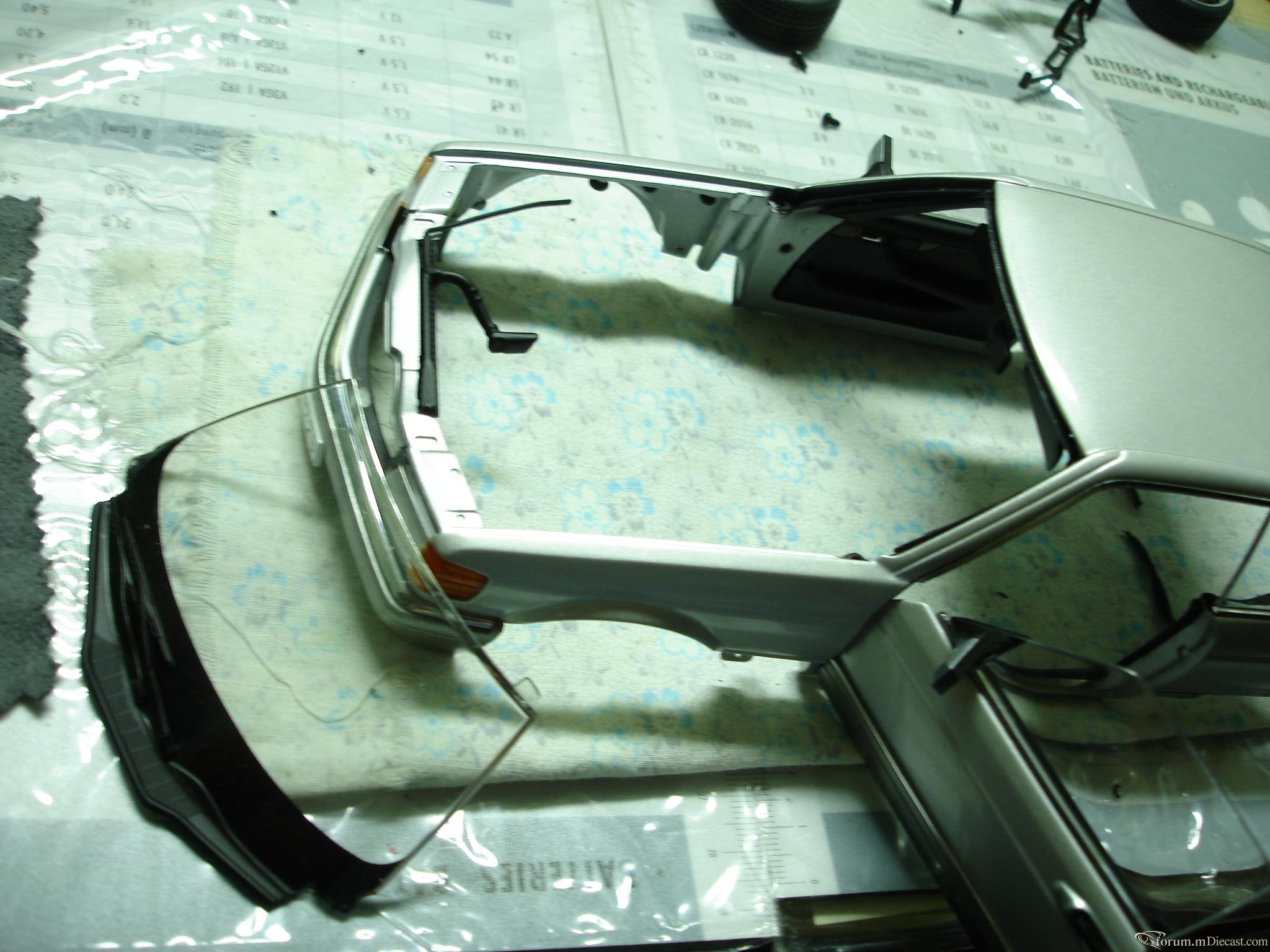

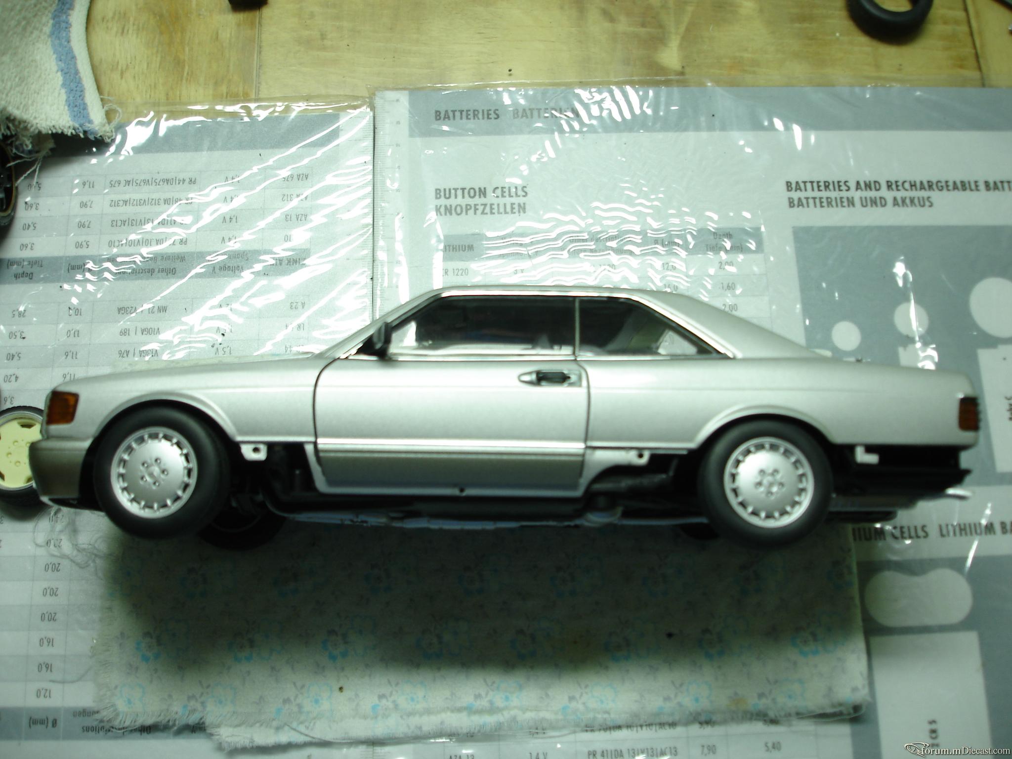

Разбор.

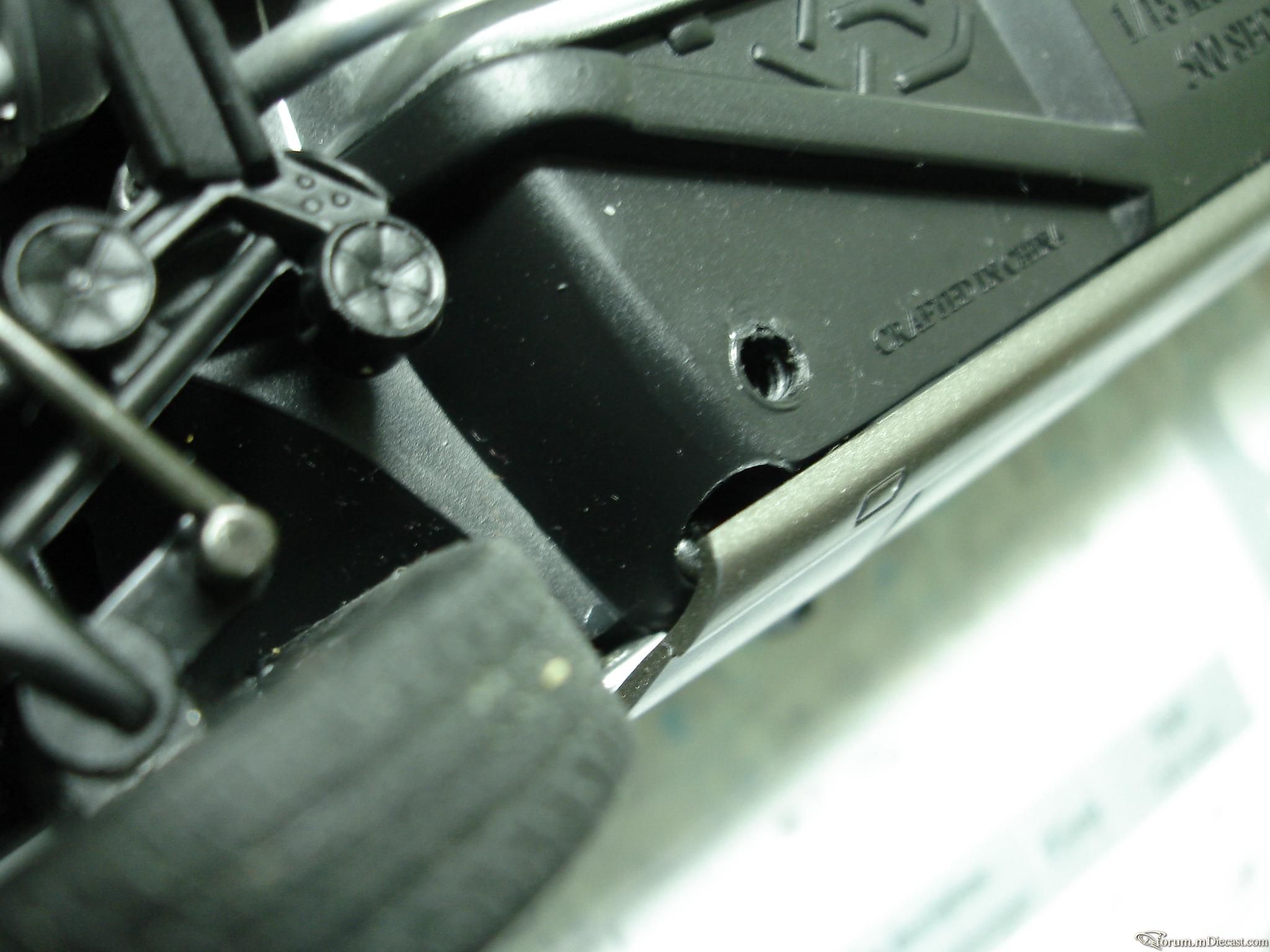

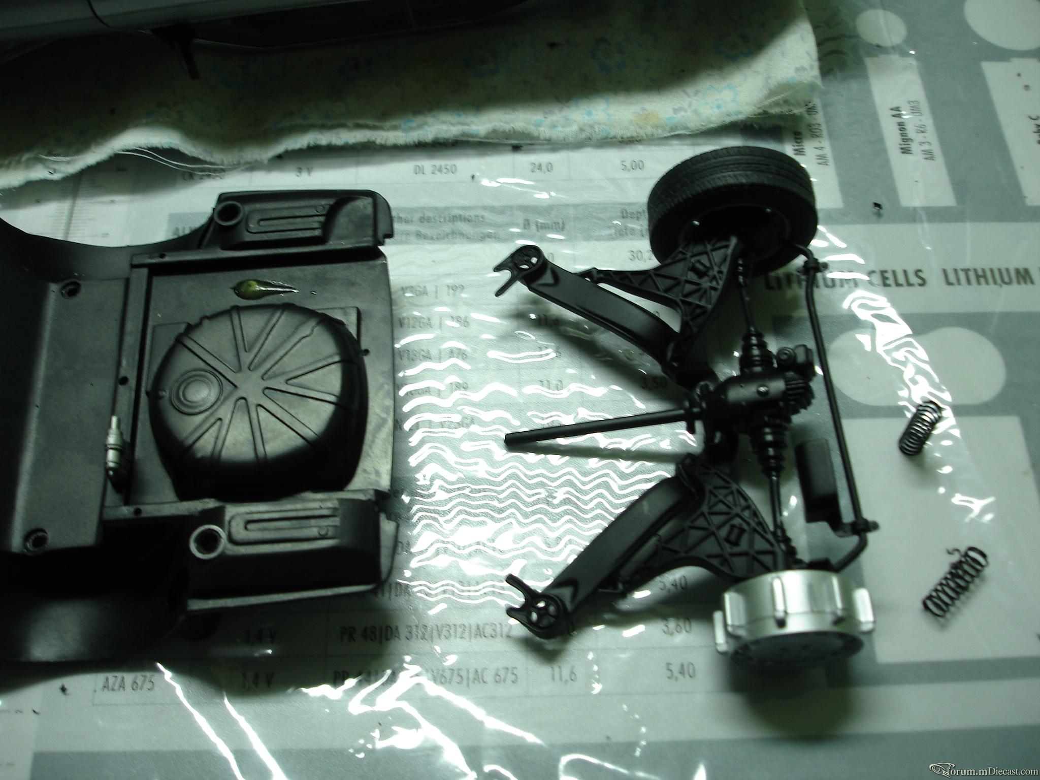

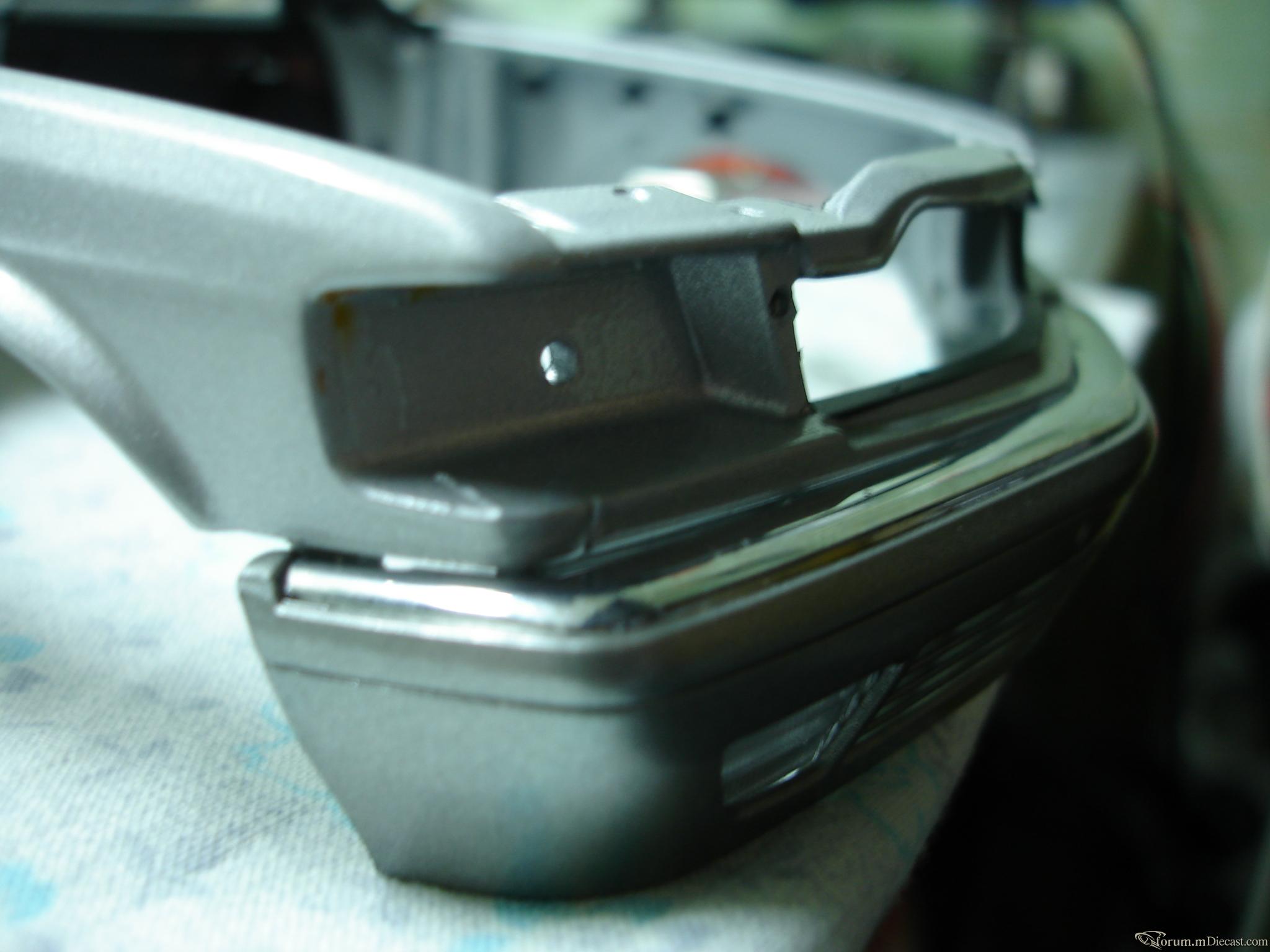

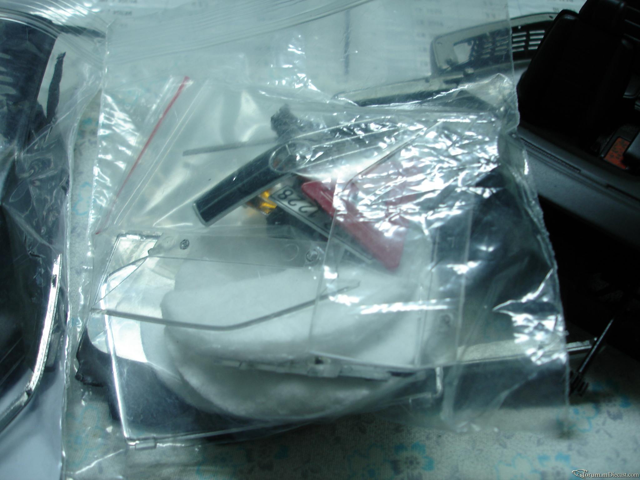

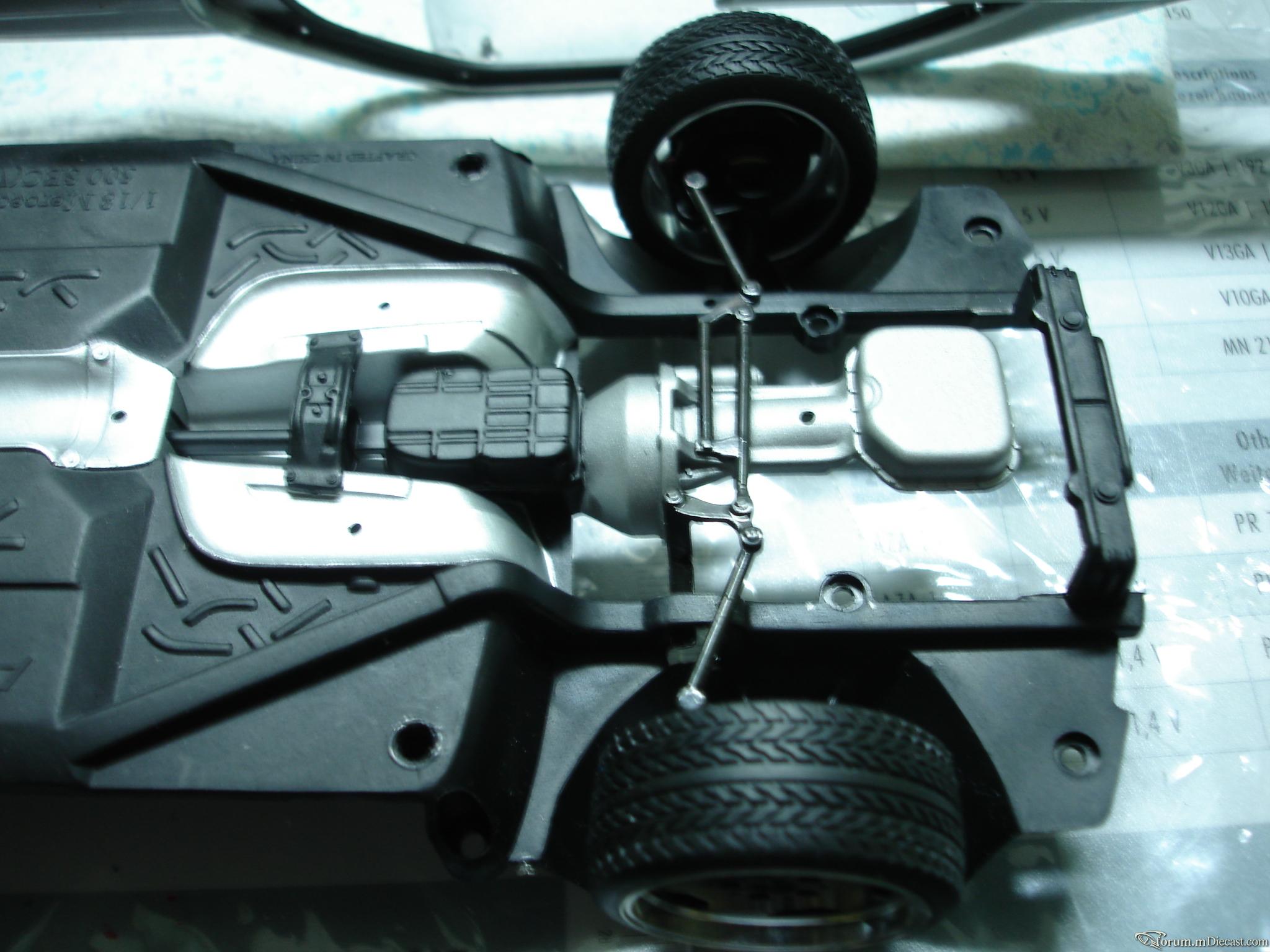

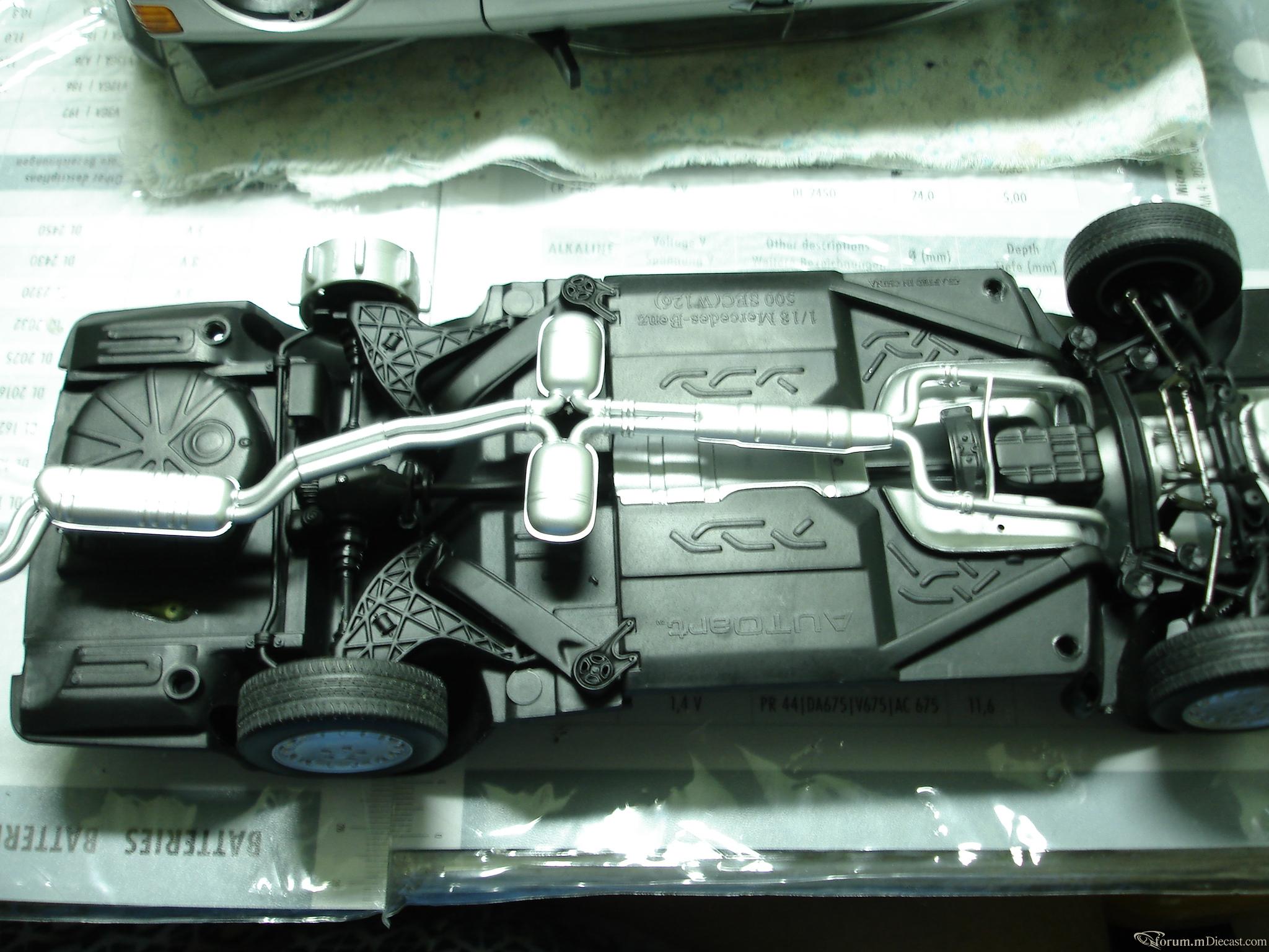

До этого не имел дело с этой моделью,как и положено старому АвтоАрту,не сразу находятся скрытые болтики и винтики post-7954-0-00284600-1360079921_thumb.jpgчтоб снять днище нужно снять оба бампера и порогиpost-7954-0-40937500-1360079926_thumb.jpgpost-7954-0-20639500-1360079932_thumb.jpgpost-7954-0-26361400-1360079938_thumb.jpg post-7954-0-48989000-1360079943_thumb.jpg post-7954-0-24192000-1360079949_thumb.jpgpost-7954-0-52587200-1360079955_thumb.jpgpost-7954-0-35379000-1360079961_thumb.jpgpost-7954-0-78991000-1360079966_thumb.jpgpost-7954-0-58440500-1360079915_thumb.jpg

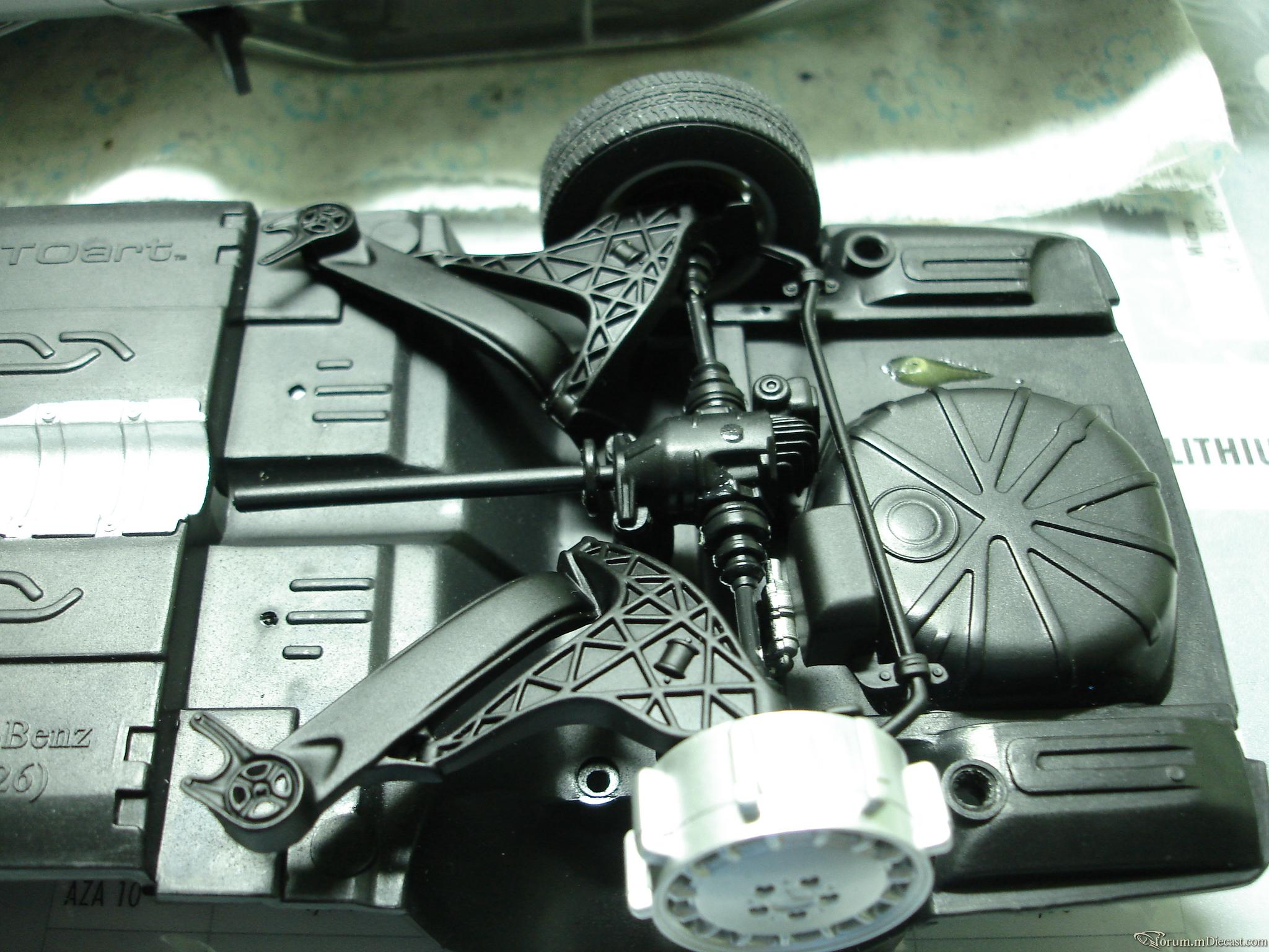

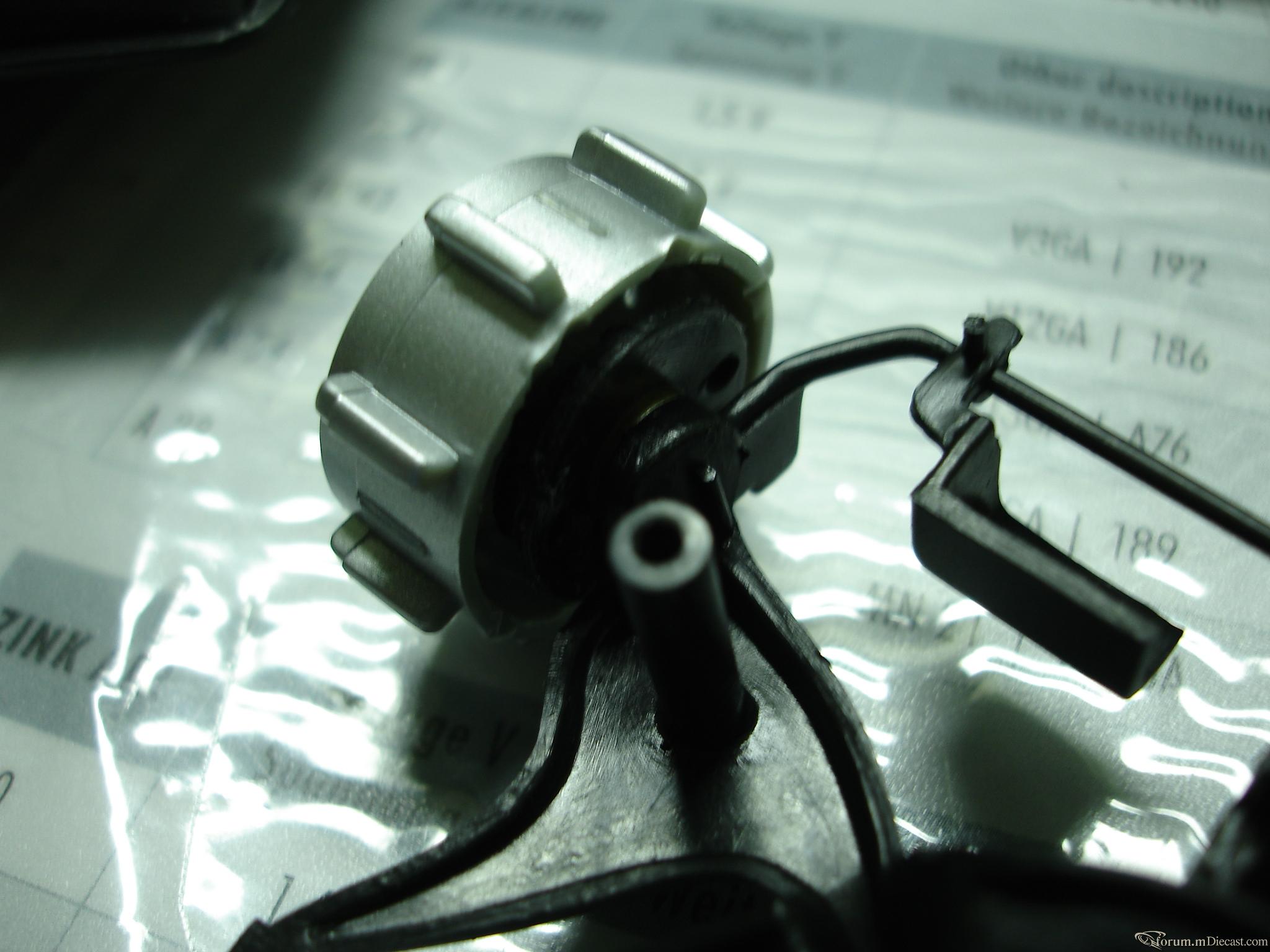

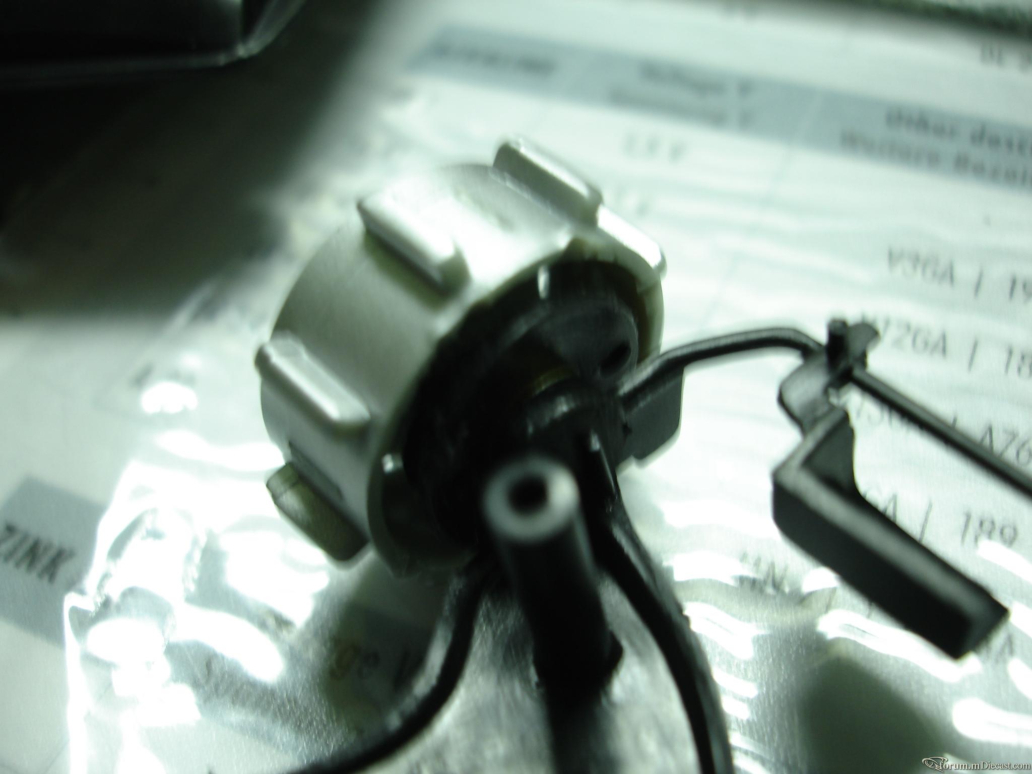

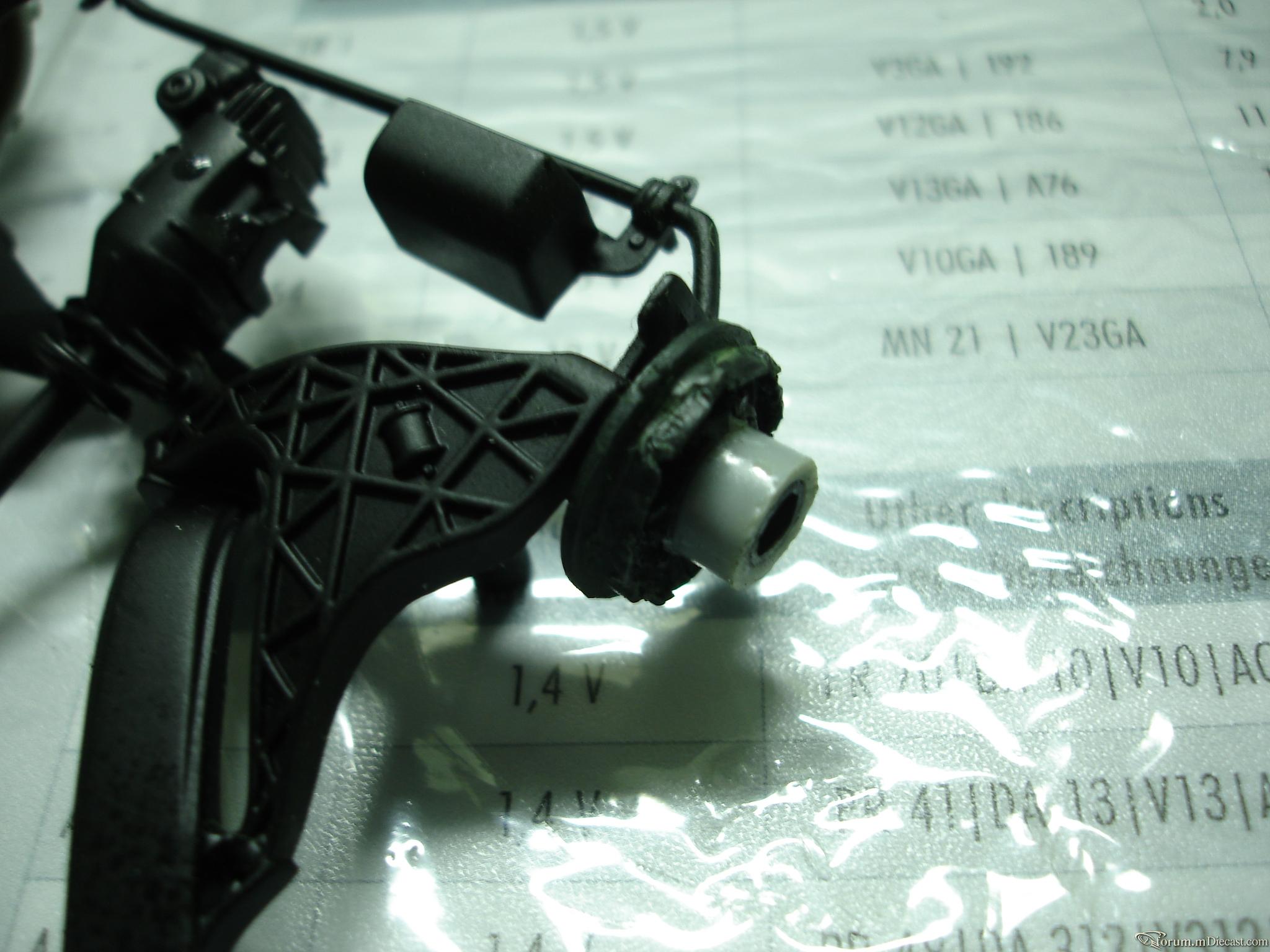

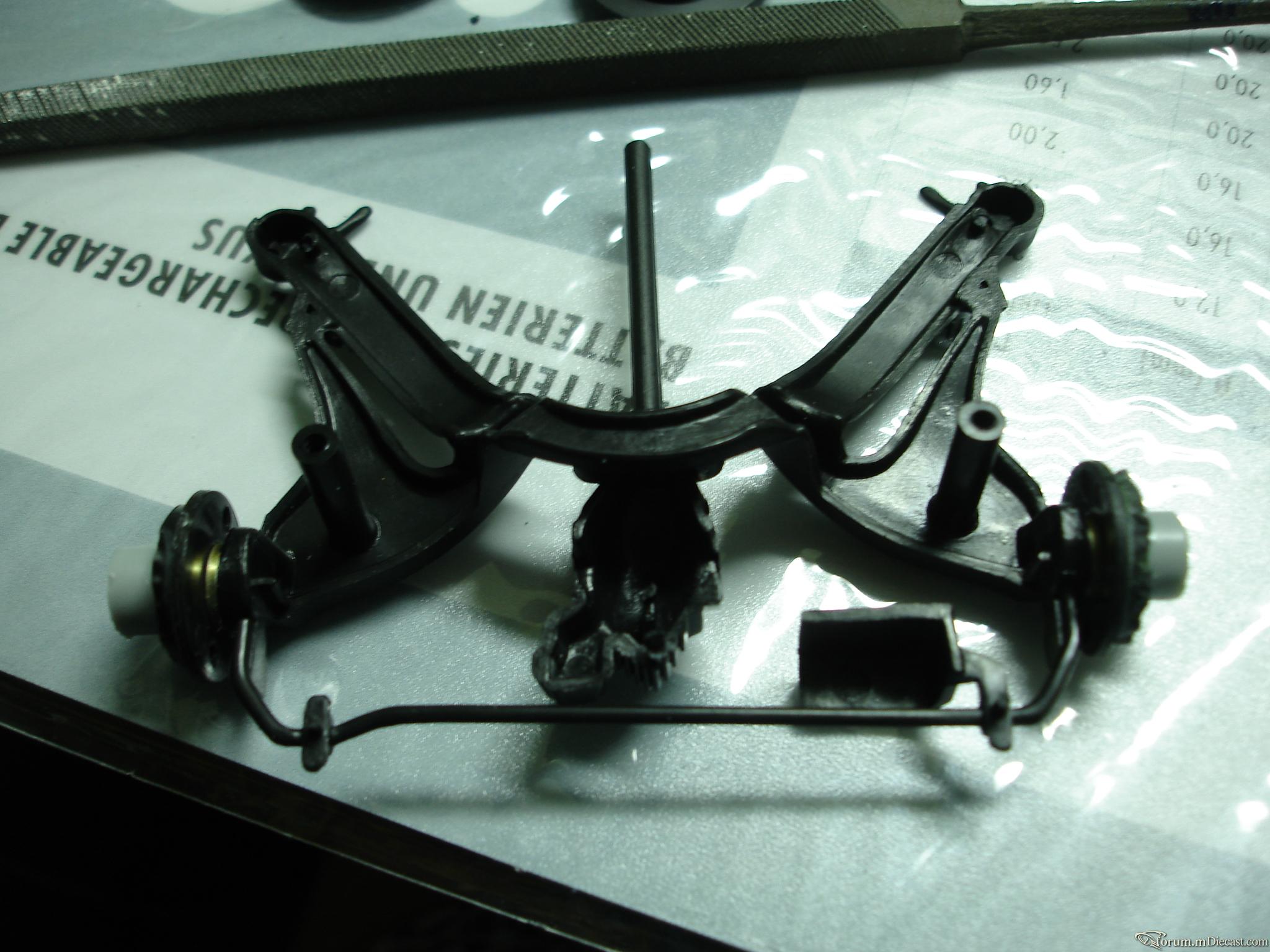

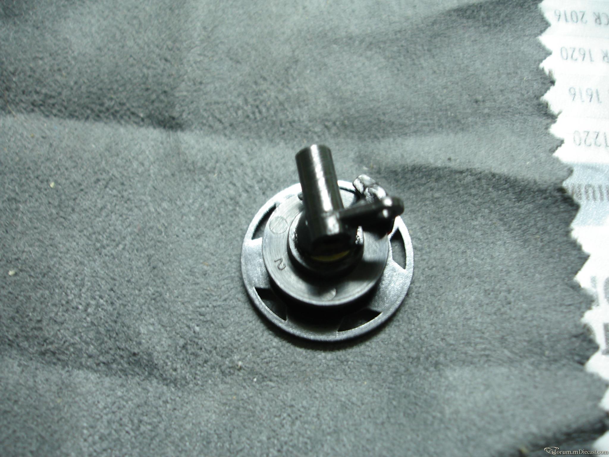

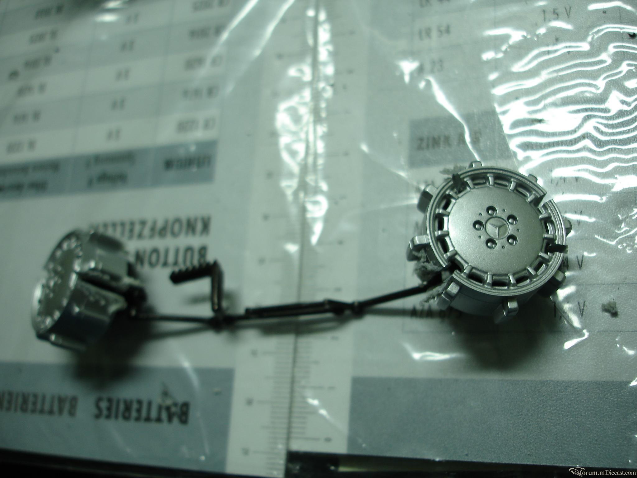

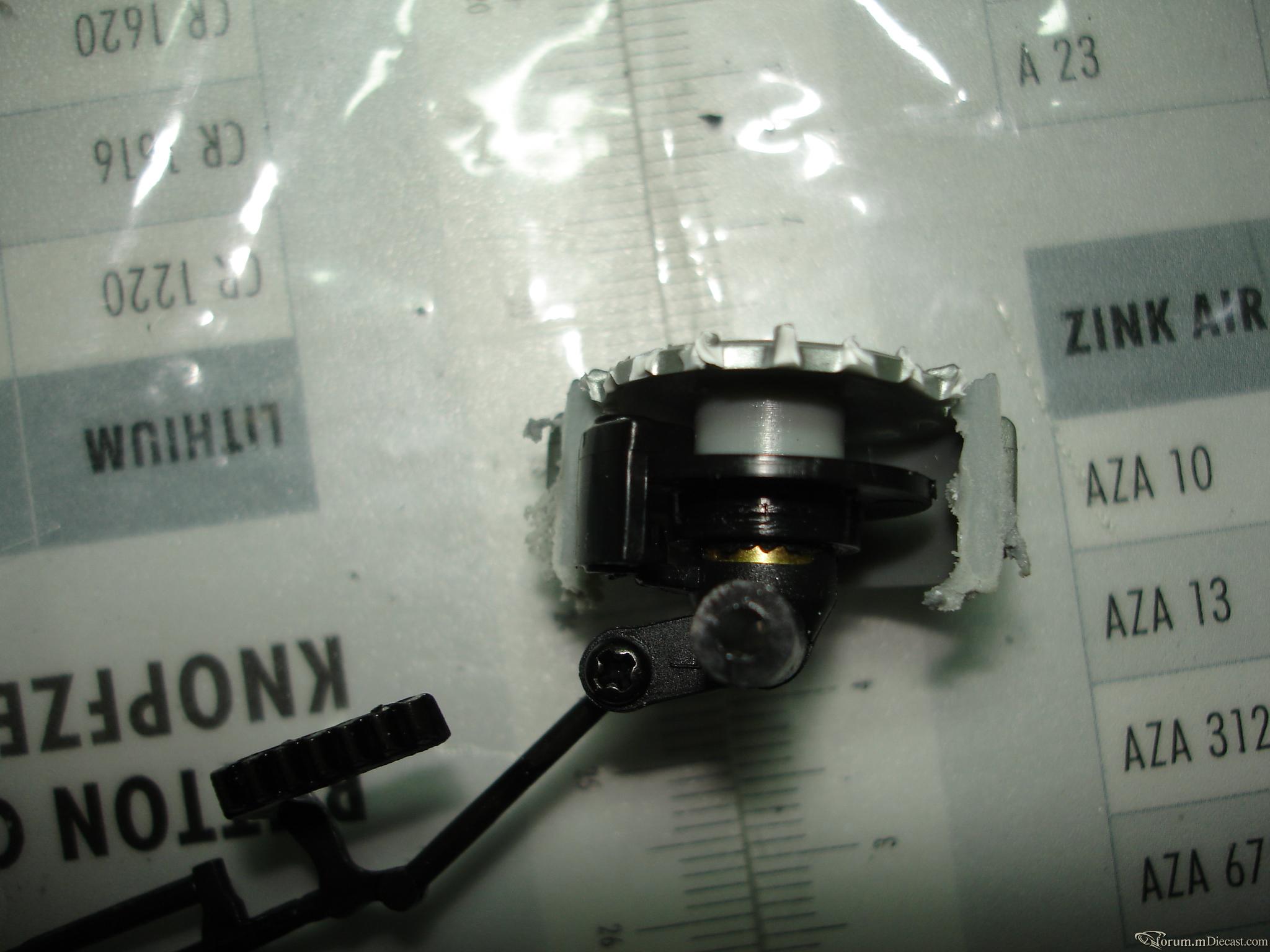

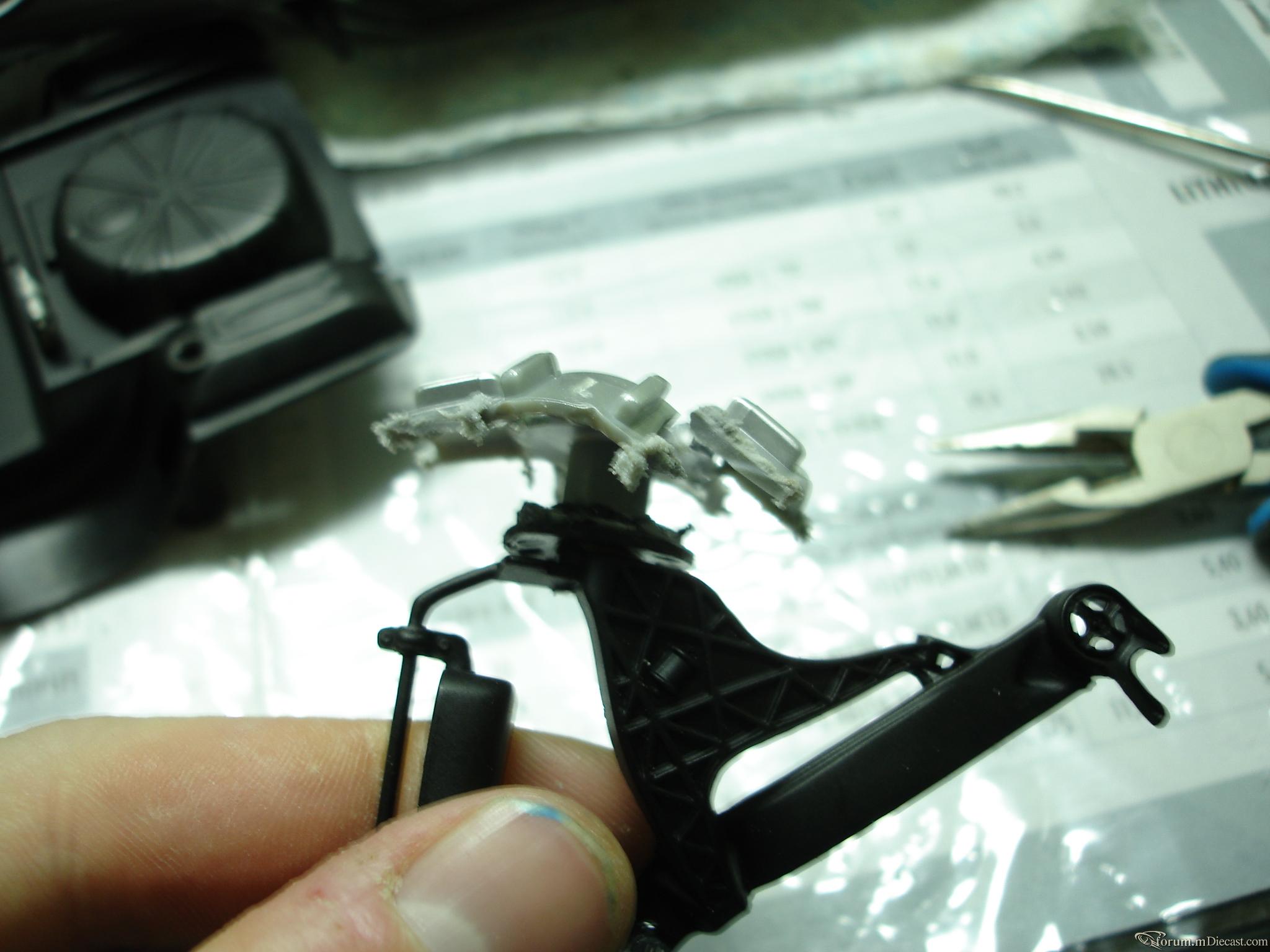

После того как есть доступ к осям,post-7954-0-97885100-1360080611_thumb.jpgpost-7954-0-85656200-1360080617_thumb.jpgpost-7954-0-57725700-1360080623_thumb.jpgприступаем к выдумыванию способа крепежа.Так как нам важен определённый вылет и развал.

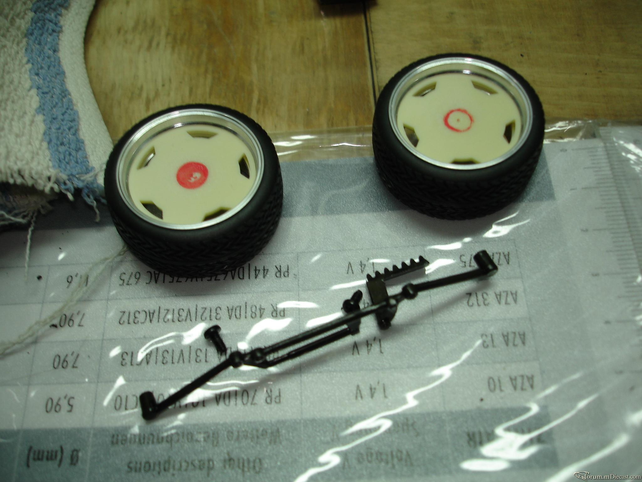

post-7954-0-34465400-1360080628_thumb.jpgpost-7954-0-60332200-1360080634_thumb.jpgpost-7954-0-59732200-1360080639_thumb.jpgpost-7954-0-94555200-1360080644_thumb.jpg

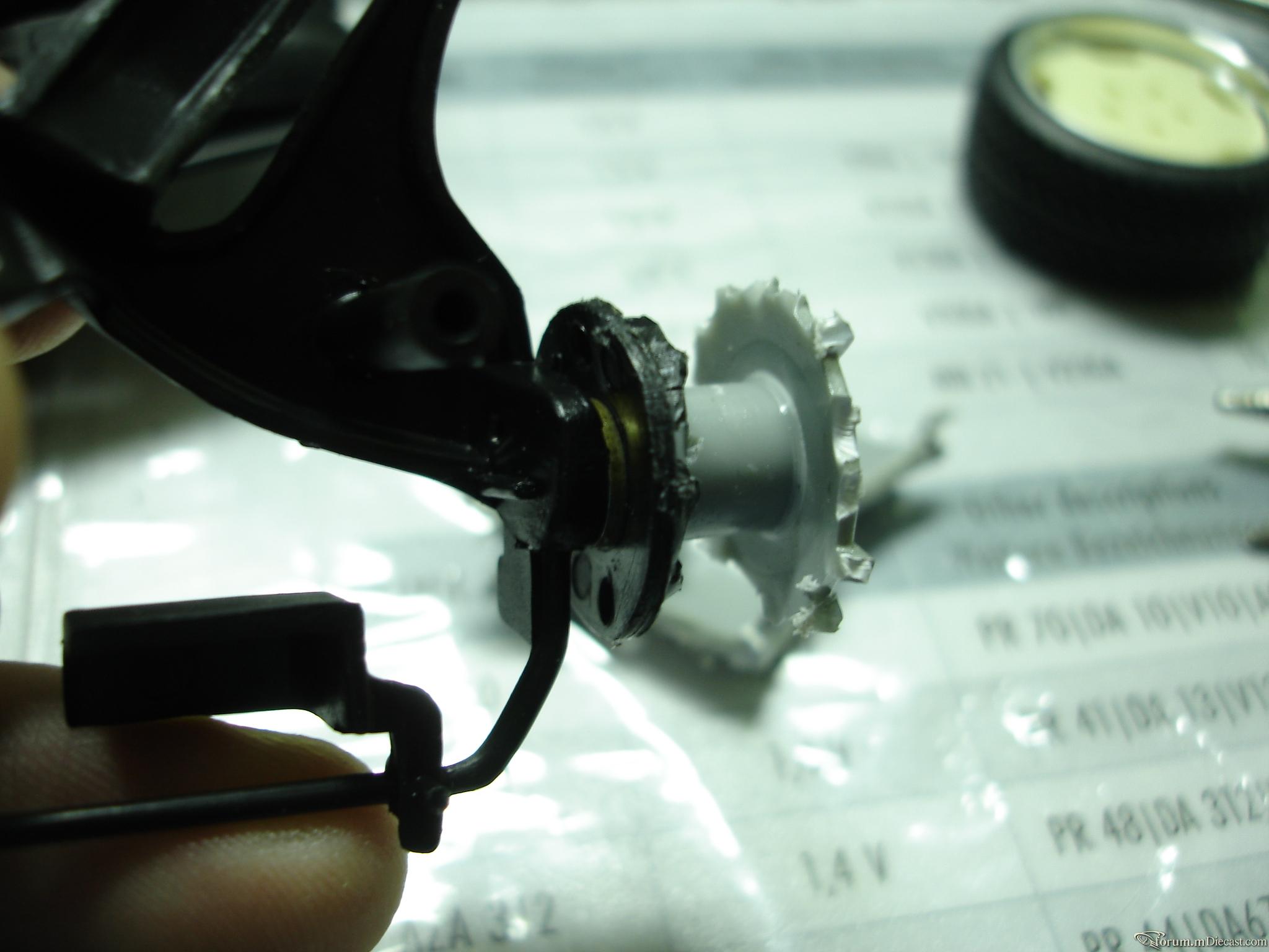

как мне не хотелось сохранить родное литьё,но всегда нужно чем либо жертвоватьpost-7954-0-92524000-1360080649_thumb.jpgpost-7954-0-68899400-1360080654_thumb.jpgpost-7954-0-88805600-1360080605_thumb.jpg

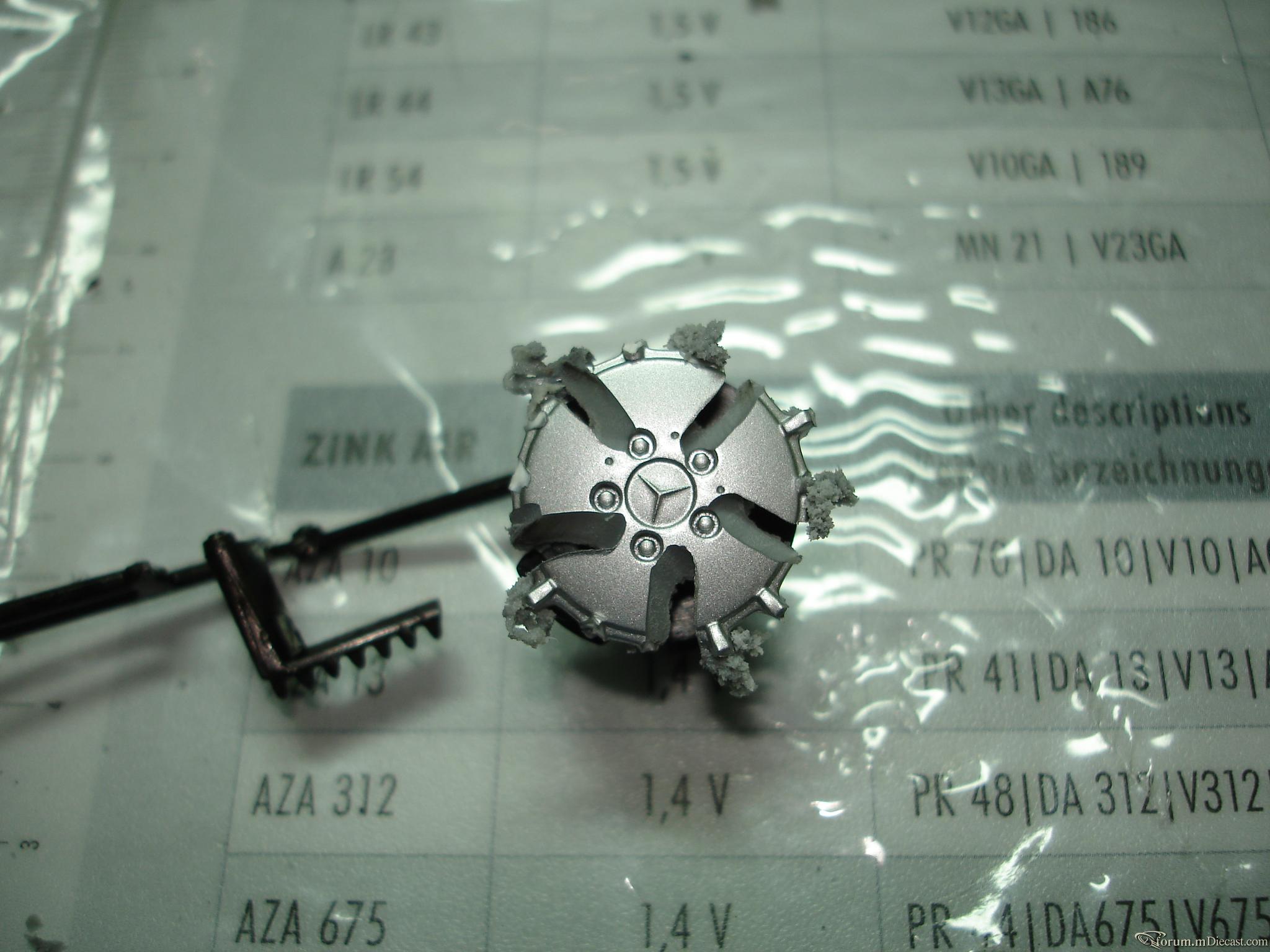

Это Даёт нам,возможность изготовления любой ступицы и соответственно вылета.post-7954-0-94978100-1360081135_thumb.jpgpost-7954-0-47306300-1360081141_thumb.jpgpost-7954-0-06526200-1360081147_thumb.jpgpost-7954-0-49590500-1360081152_thumb.jpgpost-7954-0-30722300-1360081158_thumb.jpg

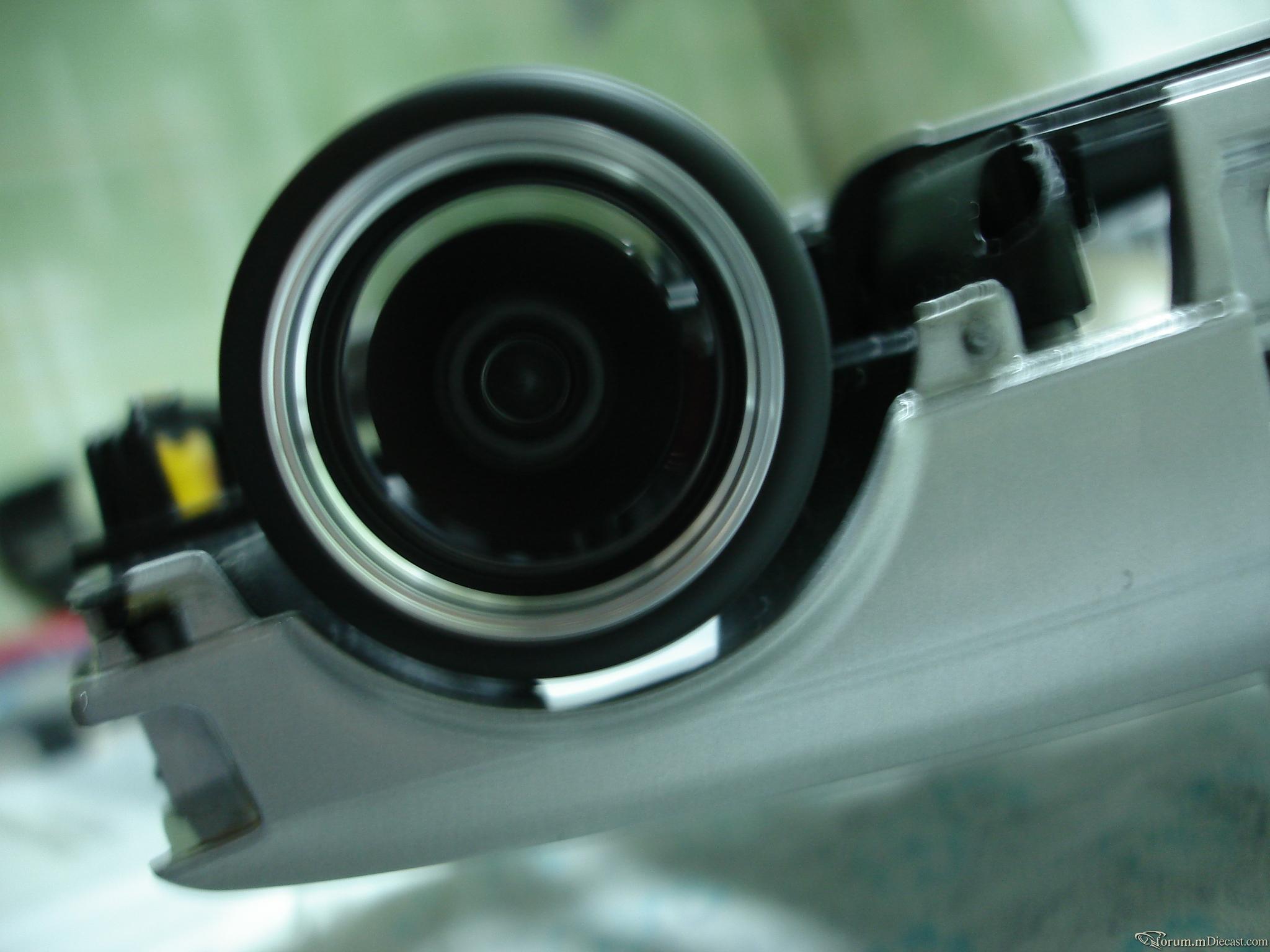

Тоже самое с передней балкой post-7954-0-18645700-1360081175_thumb.jpgpost-7954-0-33089700-1360081180_thumb.jpgpost-7954-0-14786600-1360081130_thumb.jpgpost-7954-0-25693800-1360081338_thumb.jpg
Так будет выглядеть посадочное местоpost-7954-0-98970000-1360081342_thumb.jpg
post-7954-0-83844600-1360081348_thumb.jpgСтранно было видеть тормозной механизм был,а диска тормозного неть :dur_233:

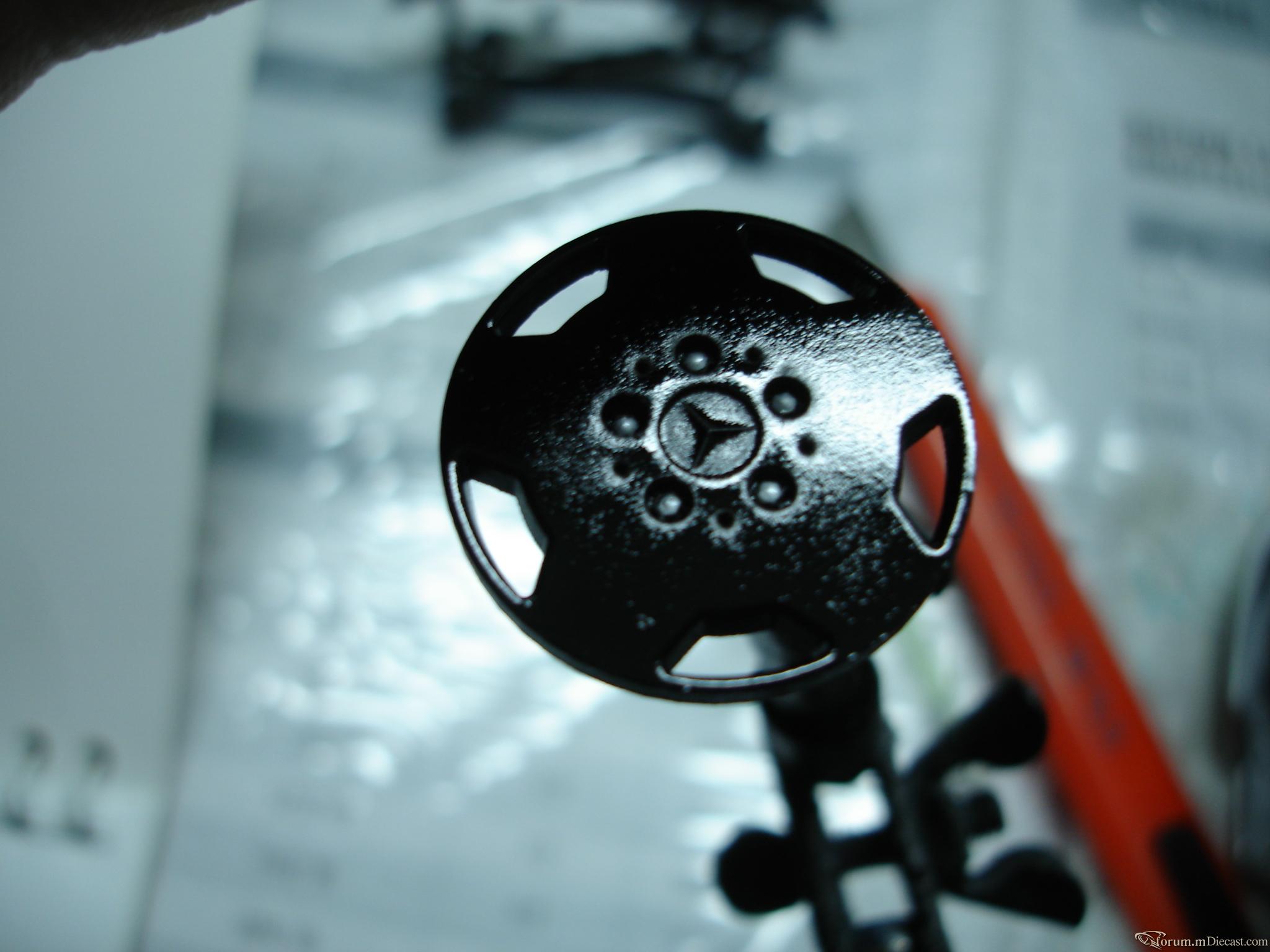

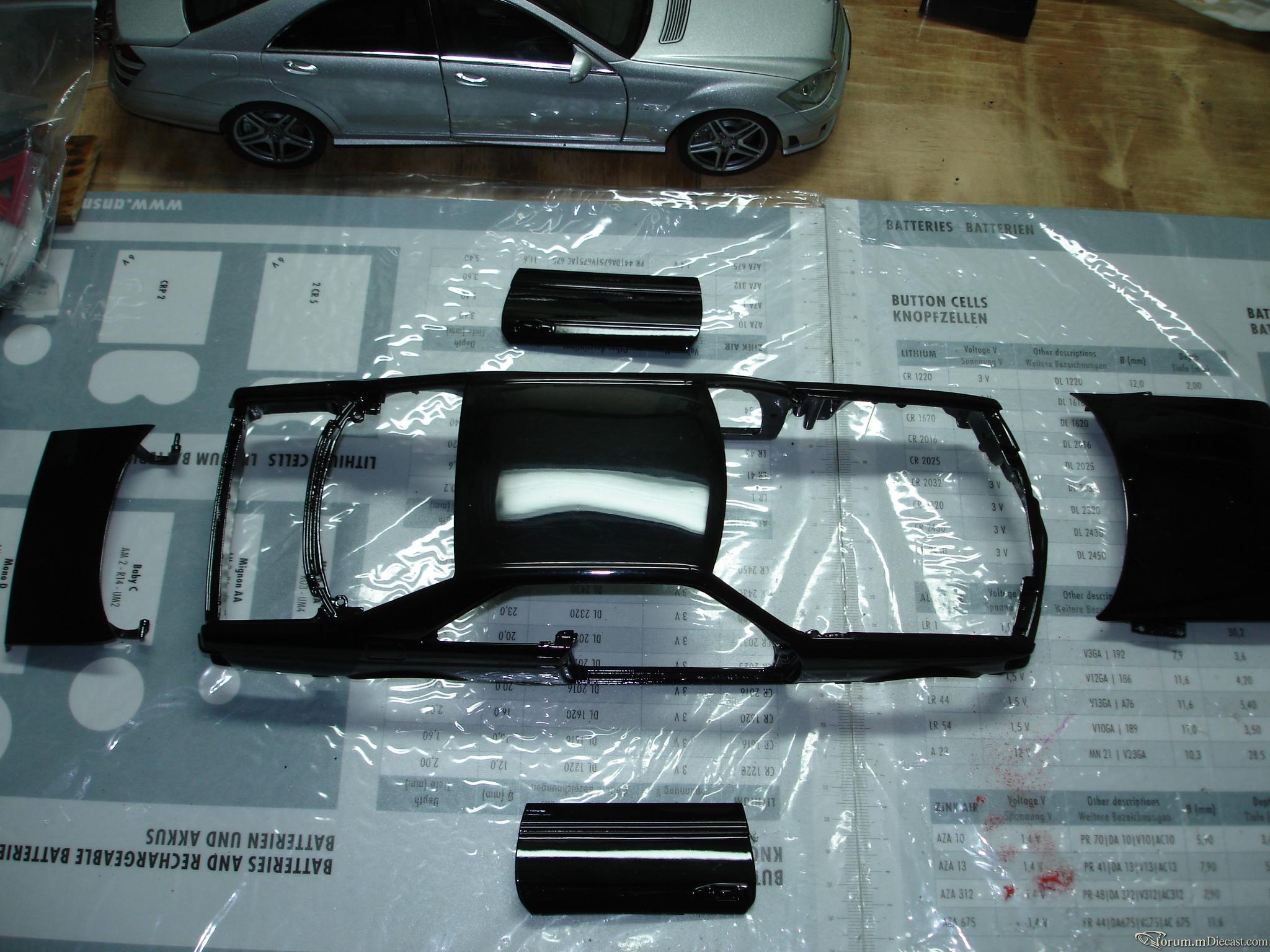

Готовим к покраске

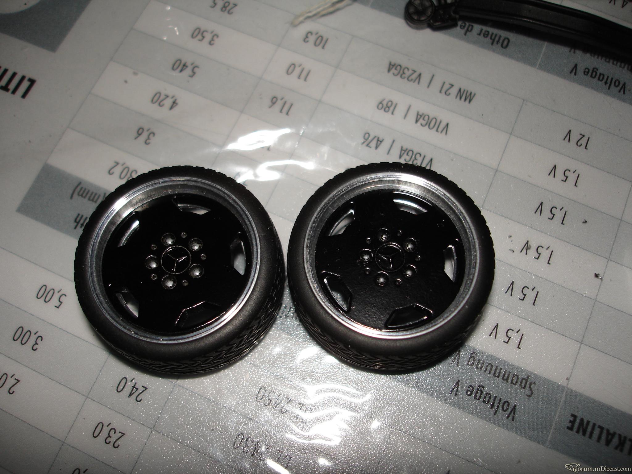

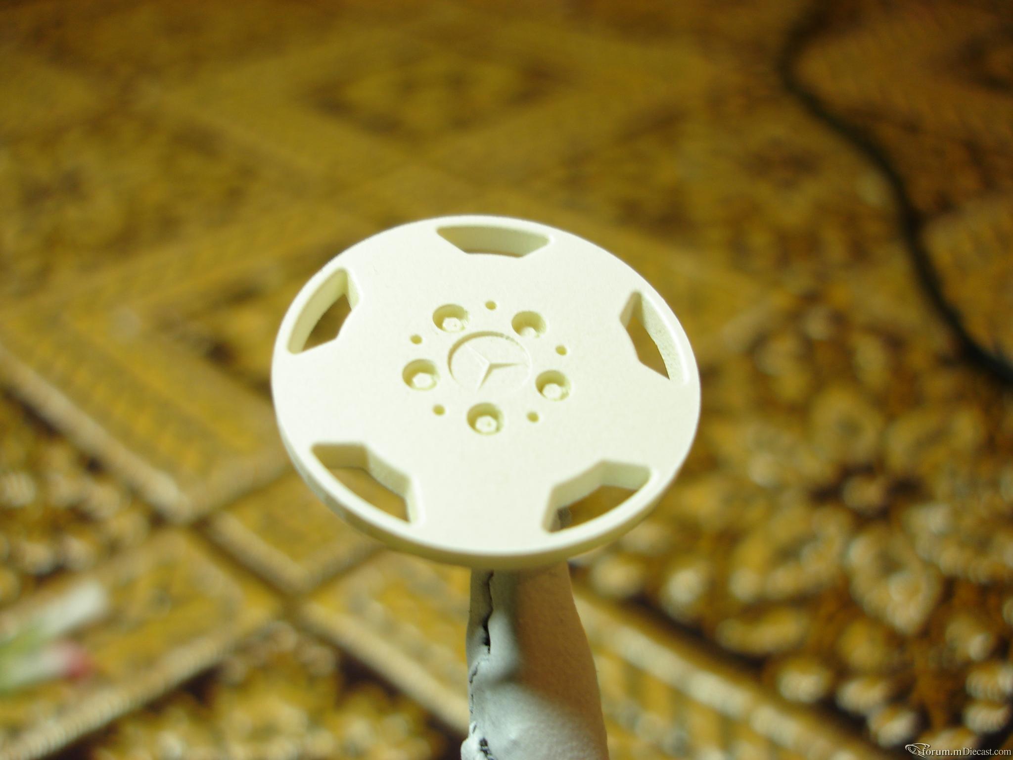

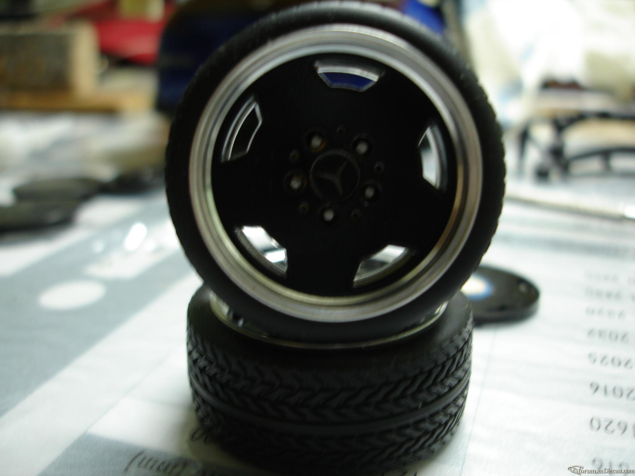

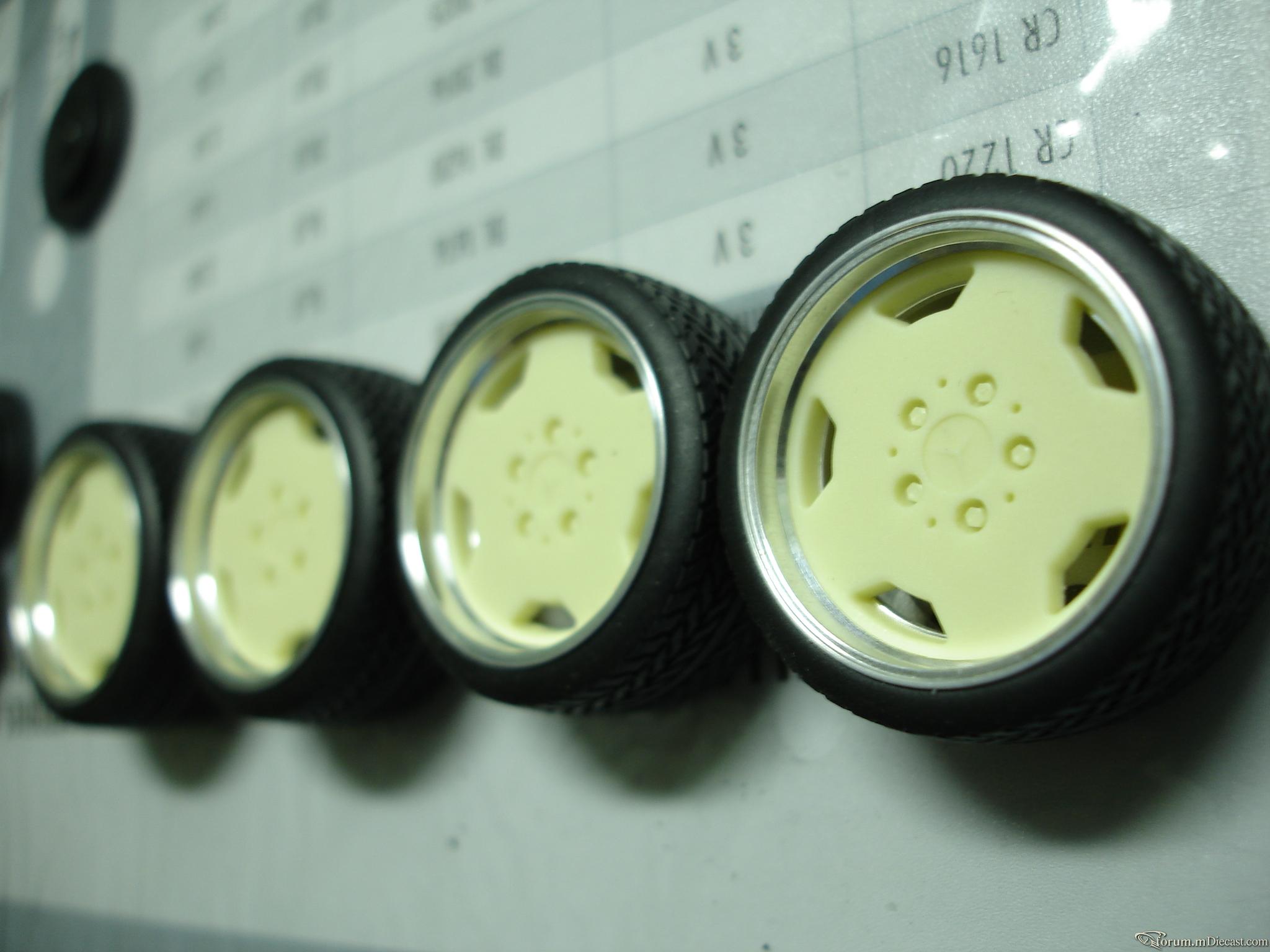

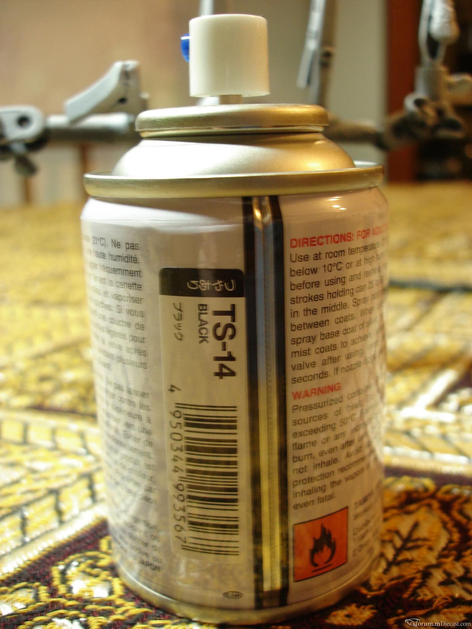

Для работы с дисками была использована Тамиевская химия.Для клиента было важно ,что б диски не были глянцевыми,поэтому был использованpost-7954-0-49470400-1360081371_thumb.jpg+ полу-матовый лак.
Первый слой post-7954-0-50714700-1360081382_thumb.jpgpost-7954-0-65961200-1360081662_thumb.jpg
Третий+лакpost-7954-0-68563200-1360081674_thumb.jpgpost-7954-0-35091100-1360081680_thumb.jpgpost-7954-0-44514900-1360081686_thumb.jpg

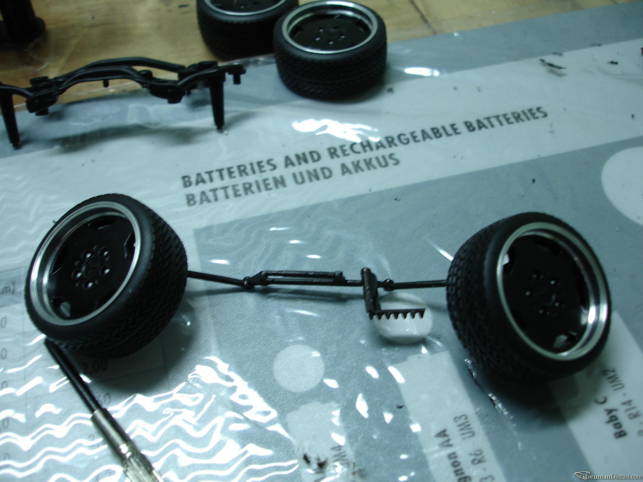

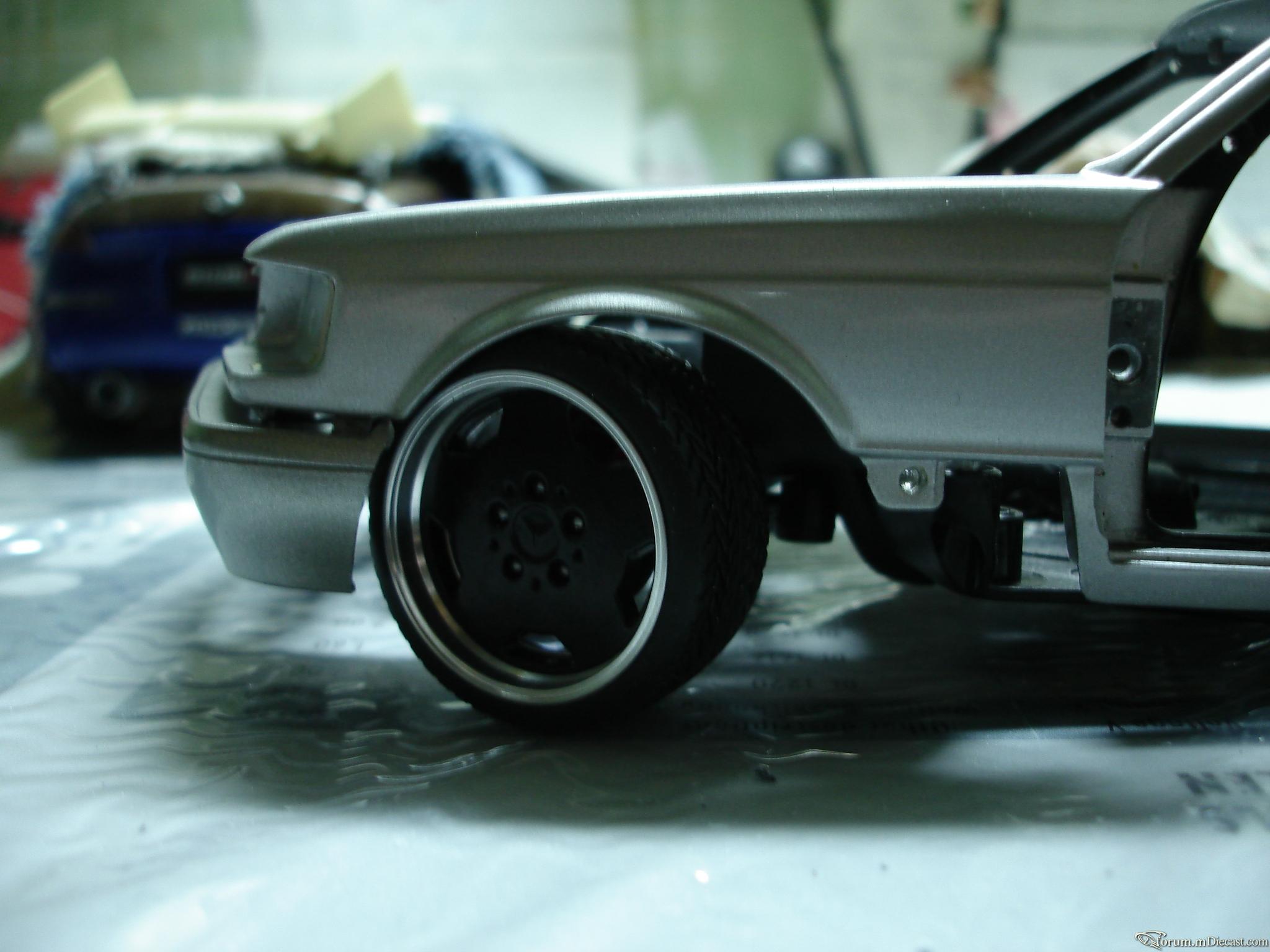

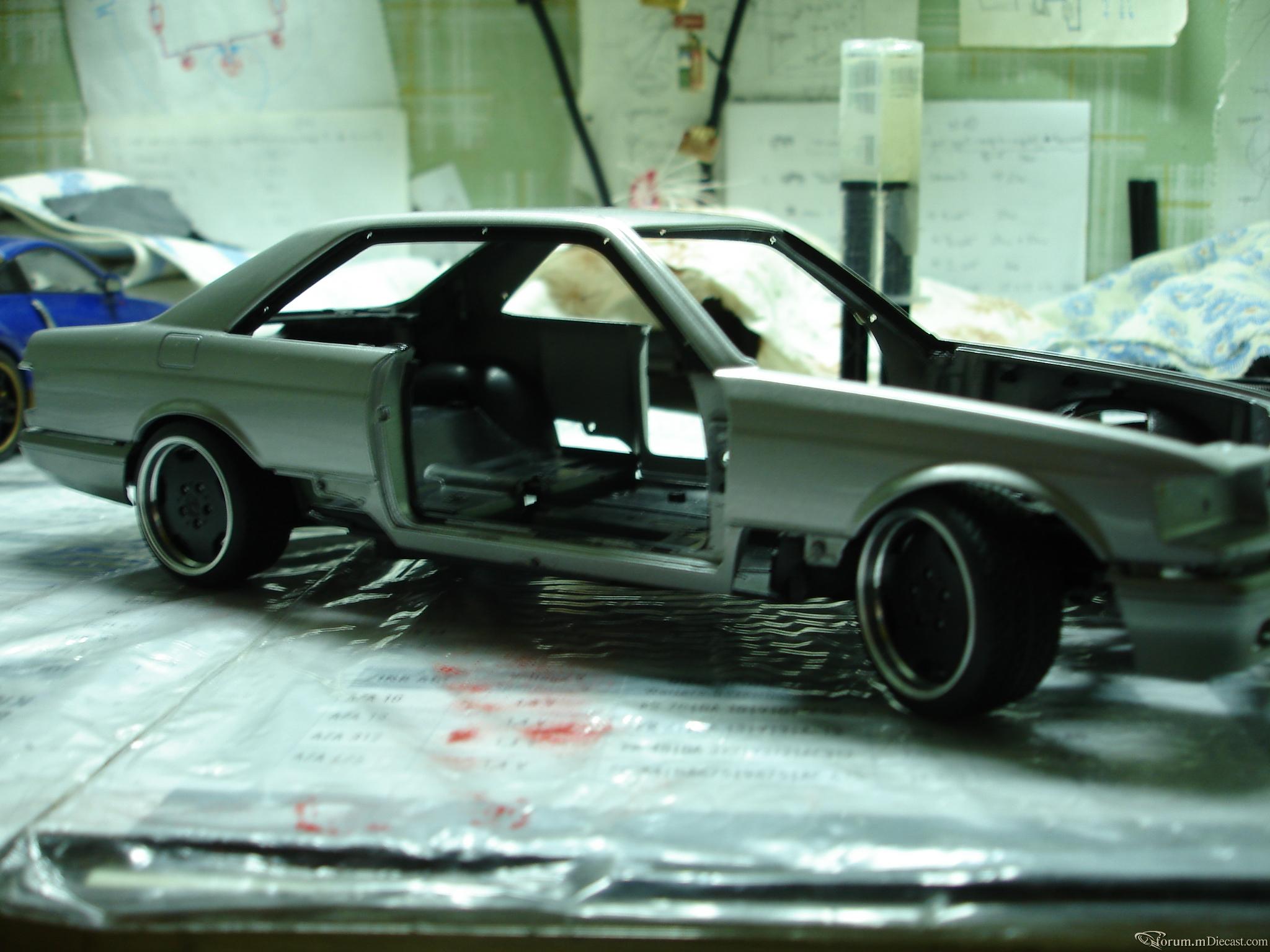

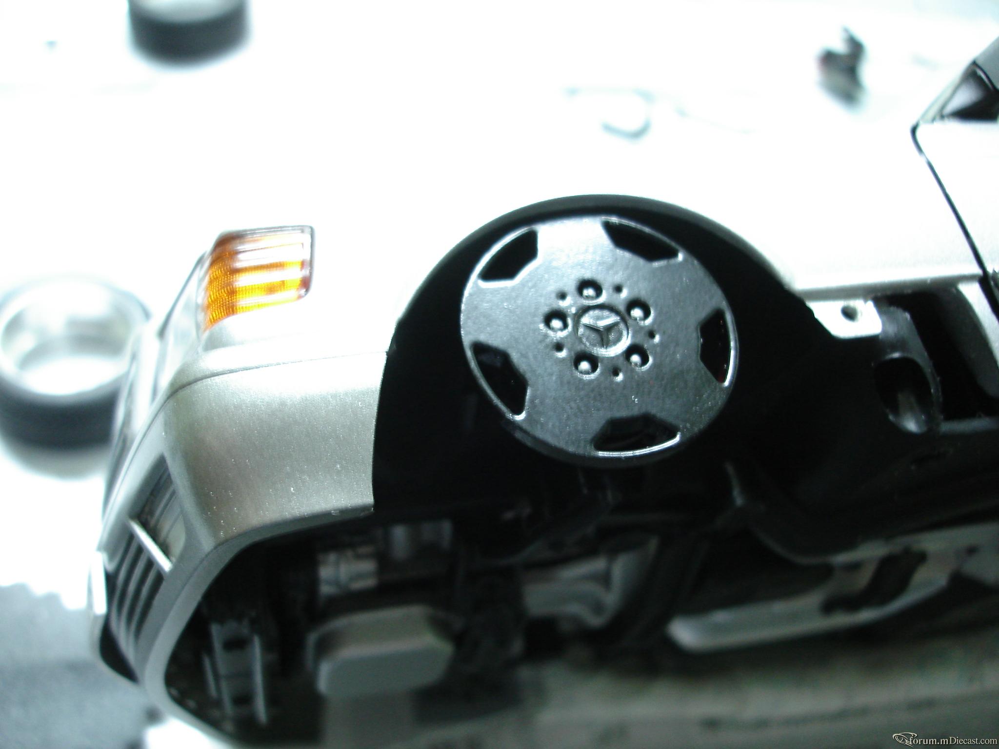

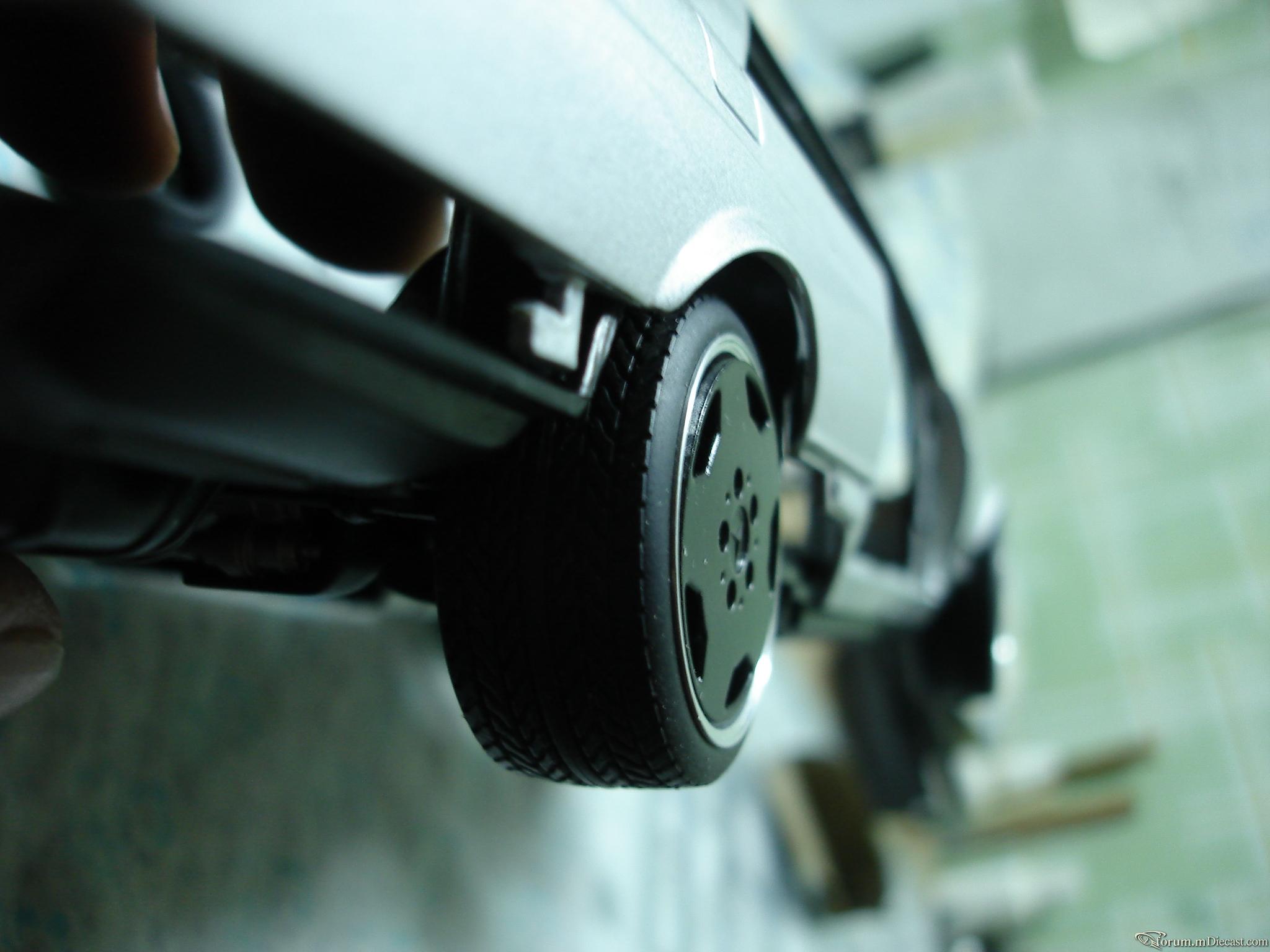

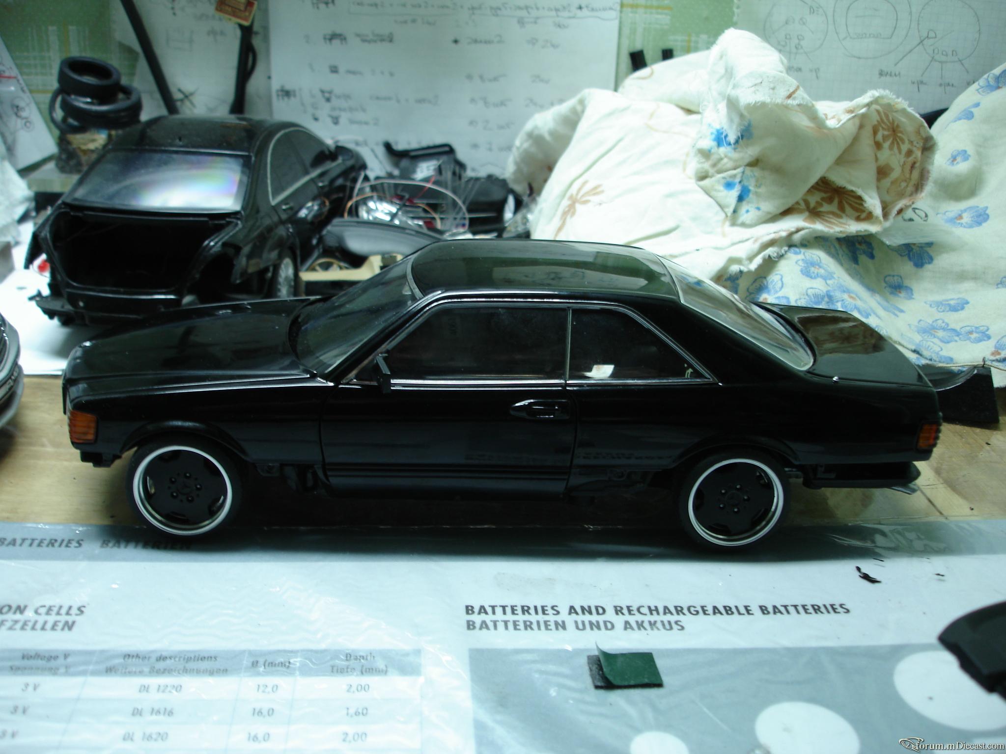

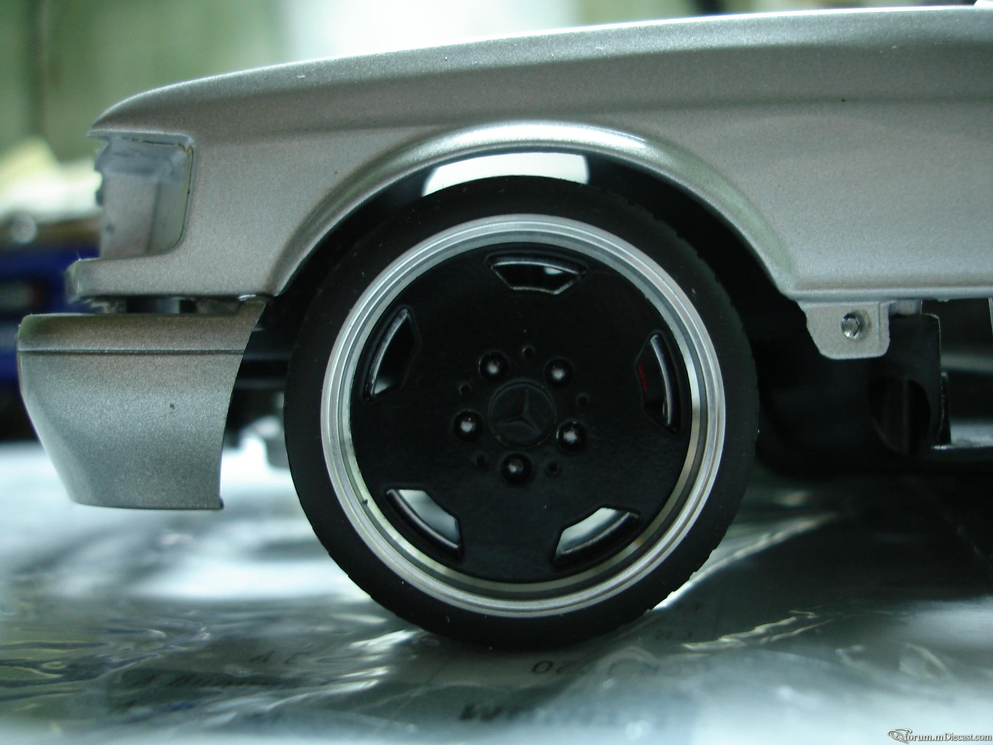

Пора крепитьpost-7954-0-40477000-1360081692_thumb.jpgpost-7954-0-05516100-1360081698_thumb.jpgpost-7954-0-00167000-1360081709_thumb.jpg:232:
Возрадуемся post-7954-0-42685300-1360081703_thumb.jpg:tiger:post-7954-0-99086400-1360082043_thumb.jpg
post-7954-0-58200400-1360082038_thumb.jpgpost-7954-0-61414800-1360082049_thumb.jpgpost-7954-0-48959400-1360082055_thumb.jpgpost-7954-0-12558800-1360082061_thumb.jpgpost-7954-0-55912200-1360082066_thumb.jpgpost-7954-0-28825300-1360082071_thumb.jpgpost-7954-0-68182600-1360082076_thumb.jpgpost-7954-0-52071800-1360082082_thumb.jpgpost-7954-0-55093700-1360082088_thumb.jpgpost-7954-0-58200400-1360082038_thumb.jpg
post-7954-0-46122500-1360082263_thumb.jpgpost-7954-0-54550700-1360082268_thumb.jpgpost-7954-0-66287800-1360082273_thumb.jpgpost-7954-0-83229800-1360082278_thumb.jpgpost-7954-0-04105800-1360082284_thumb.jpgpost-7954-0-19416400-1360082289_thumb.jpg
Наш :merc: получил переднюю,полностью работающую ось. :395:

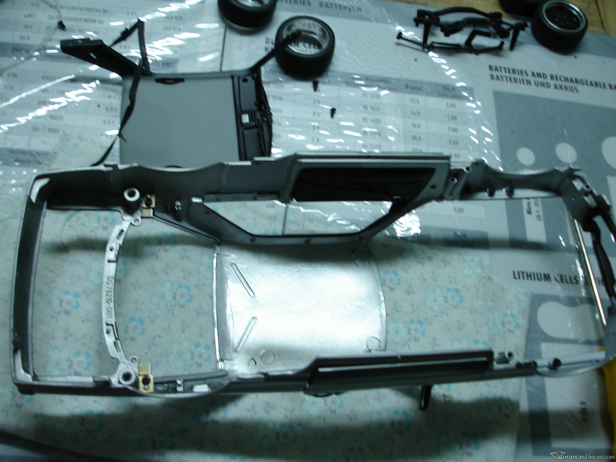

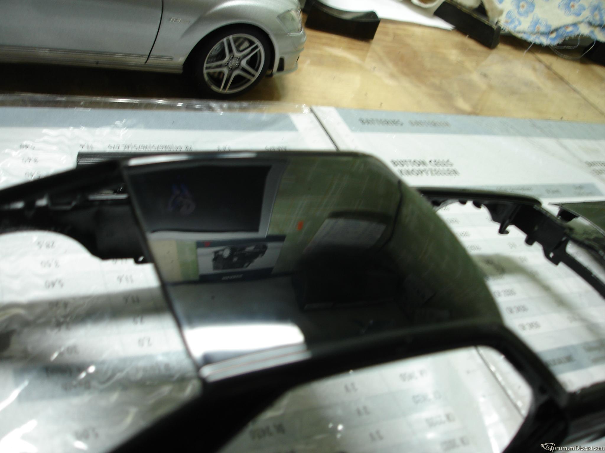

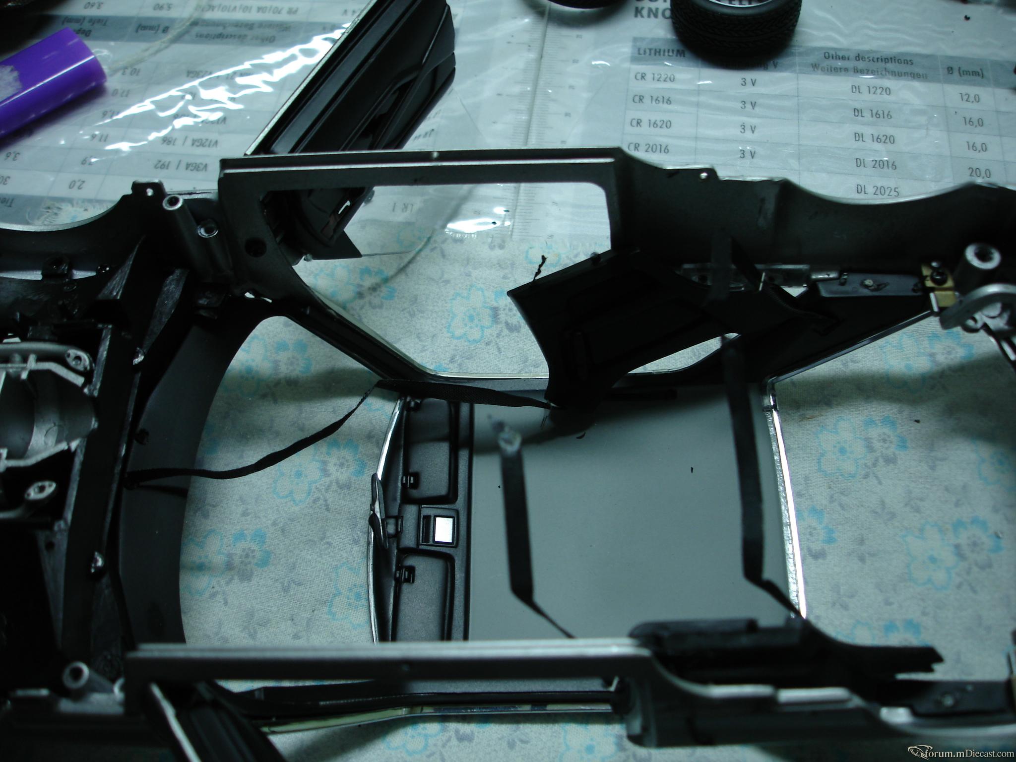

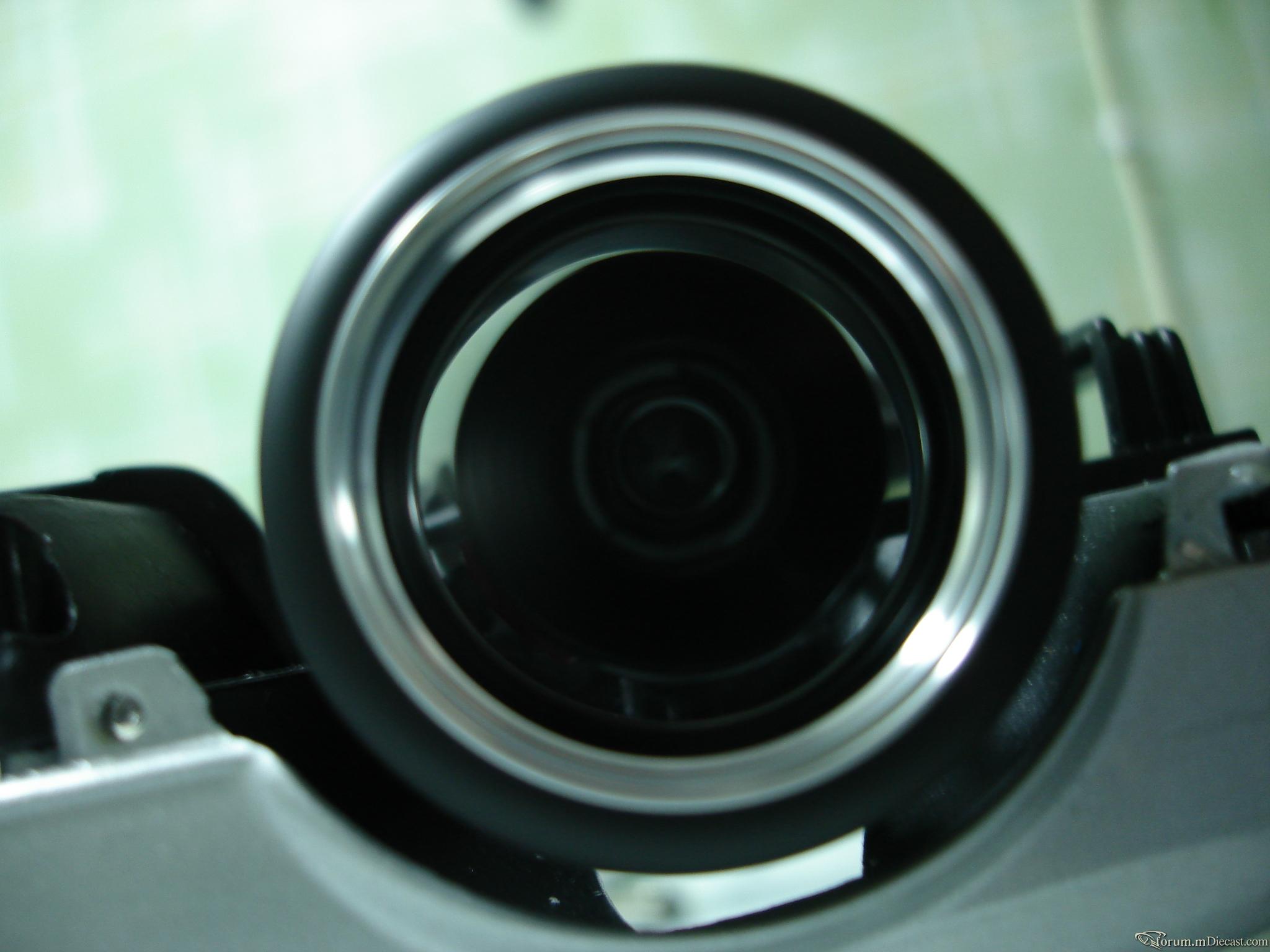

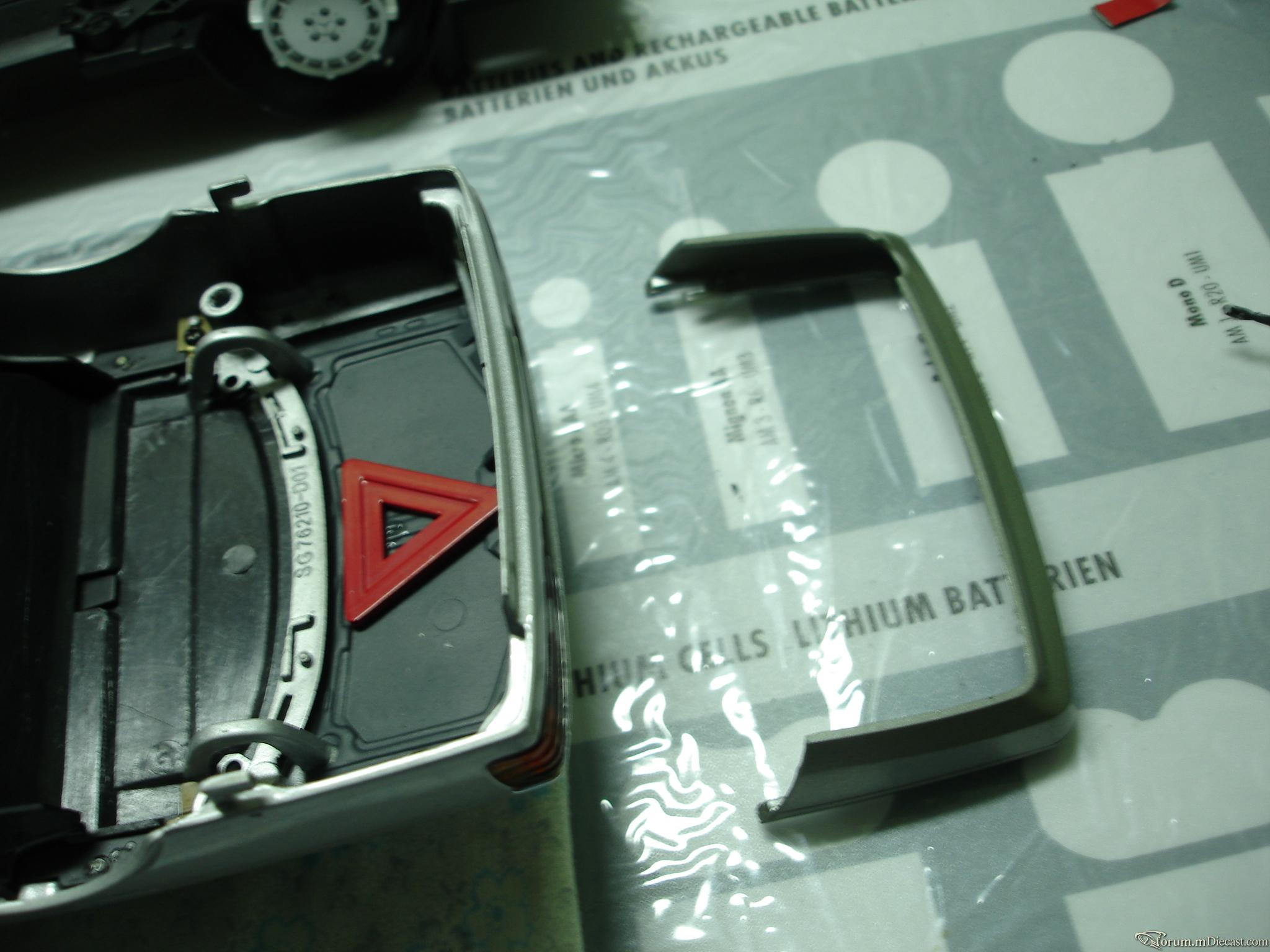

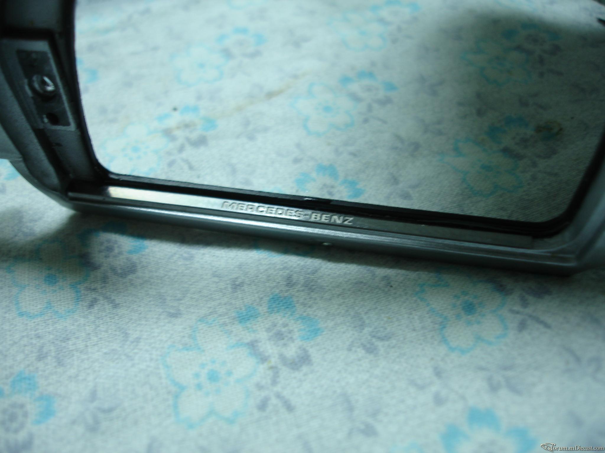

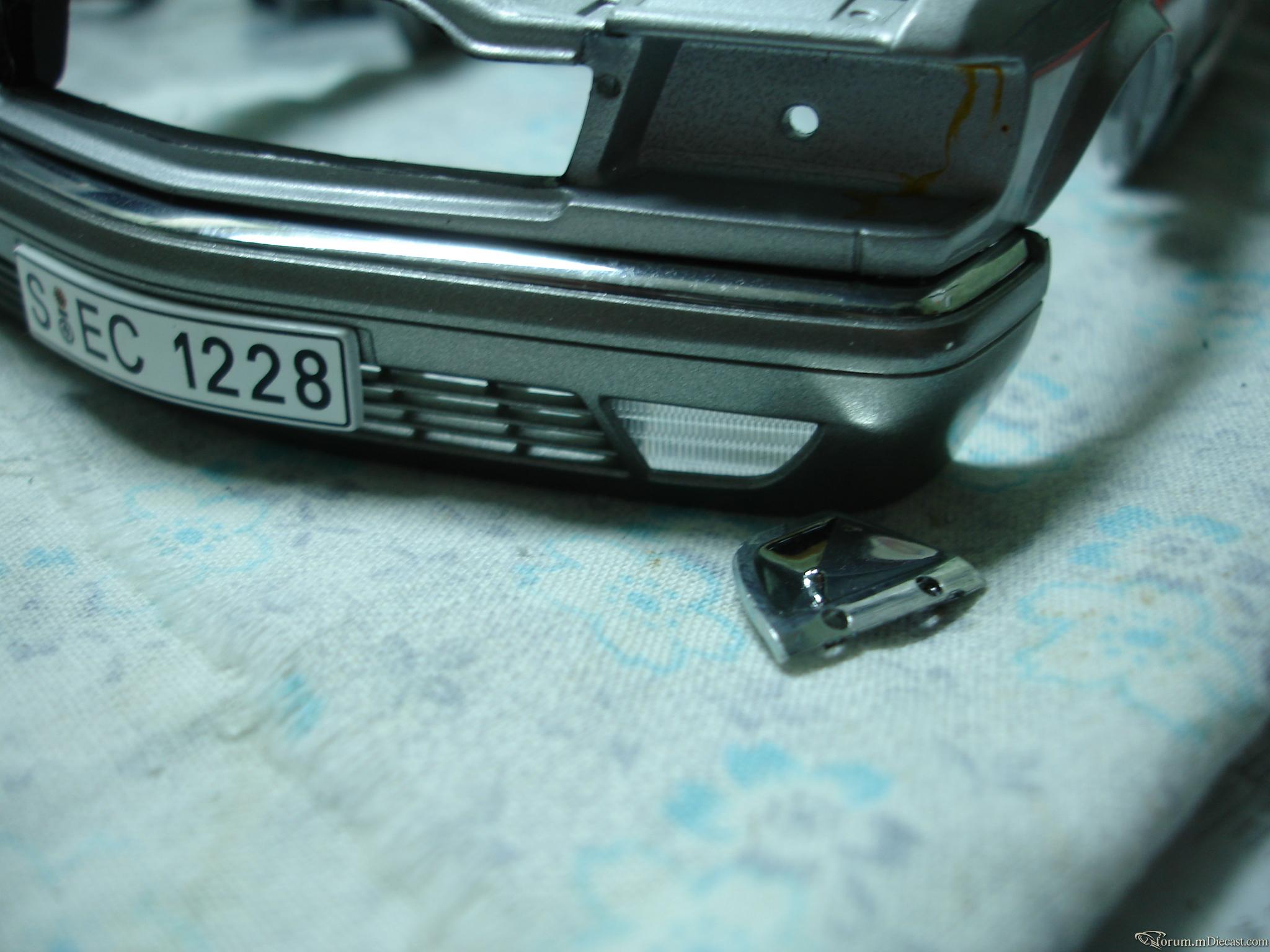

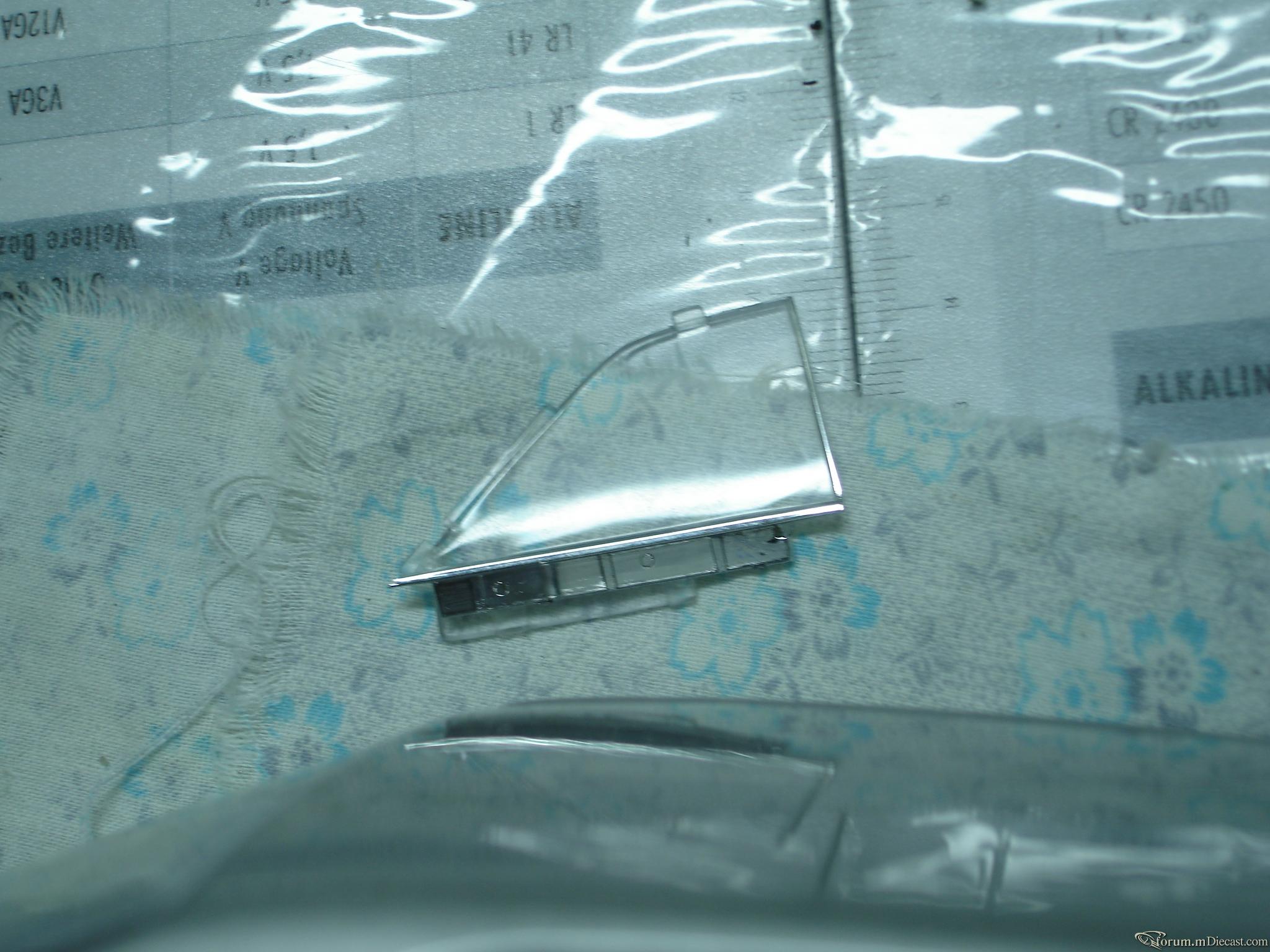

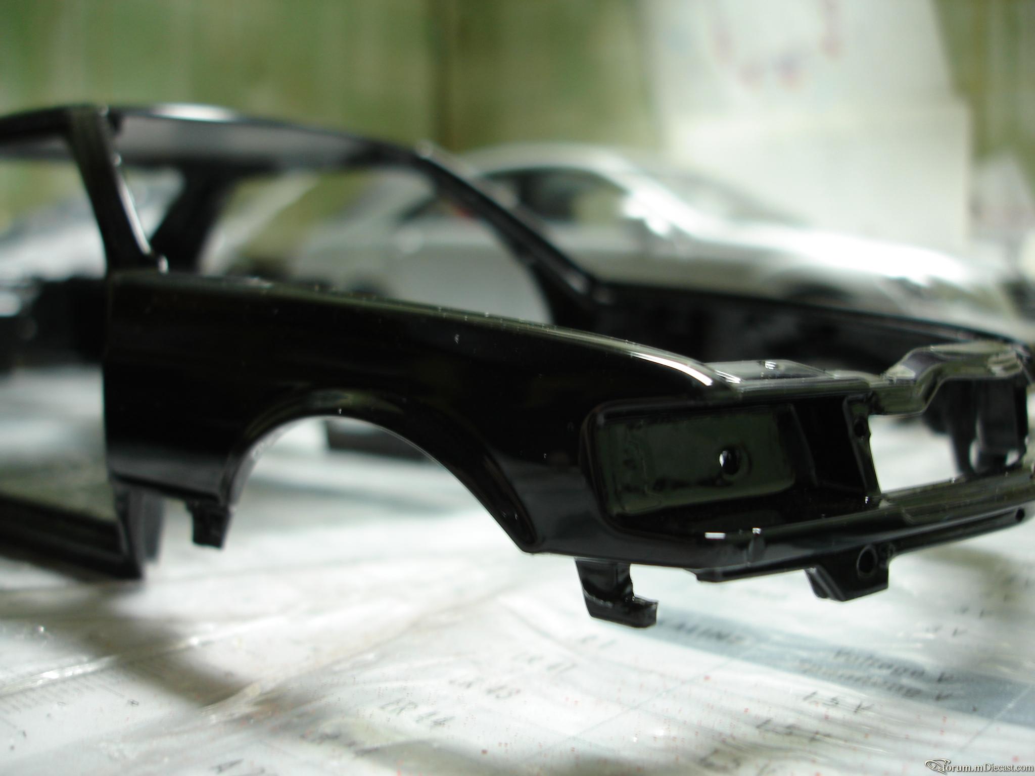

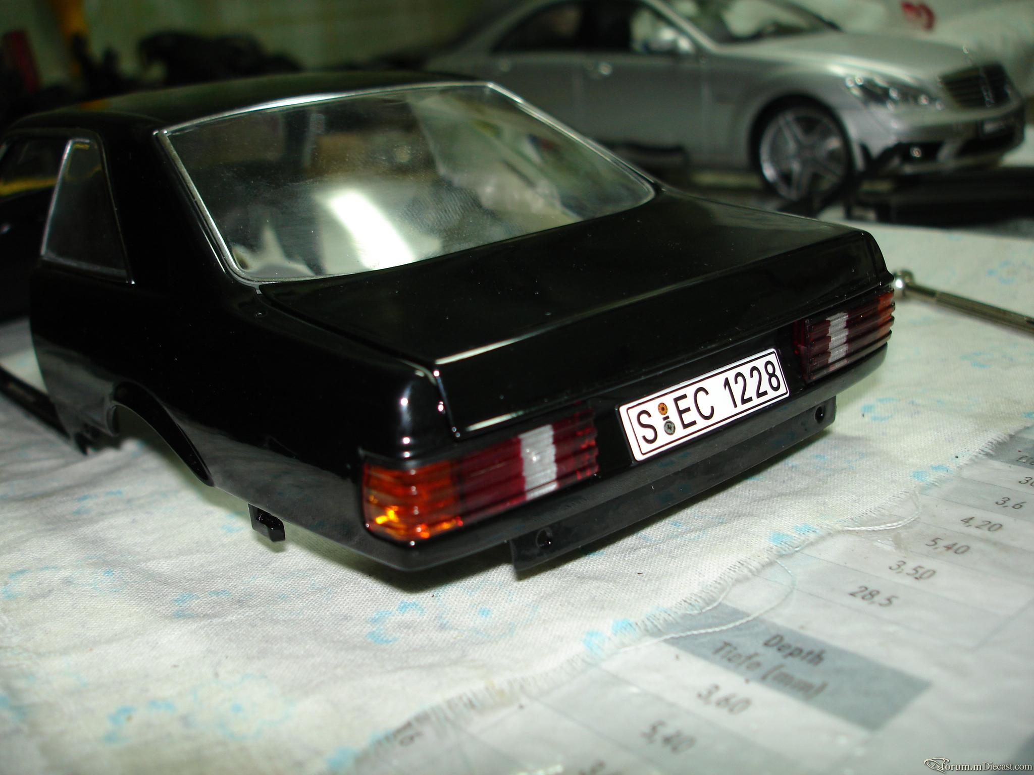

Займёмся арматурными работами.АвтоАрт мне много раз доказывал,он и спешка вещи несовместимые...
так что с чувством,с толком,с расстановкой.

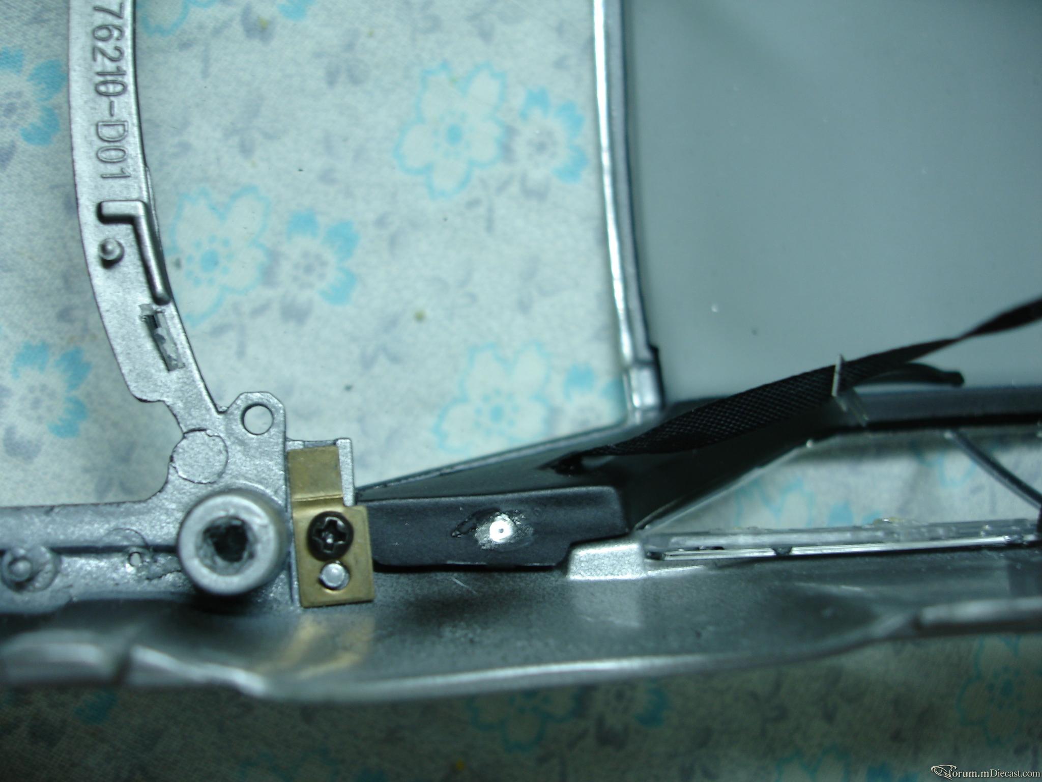

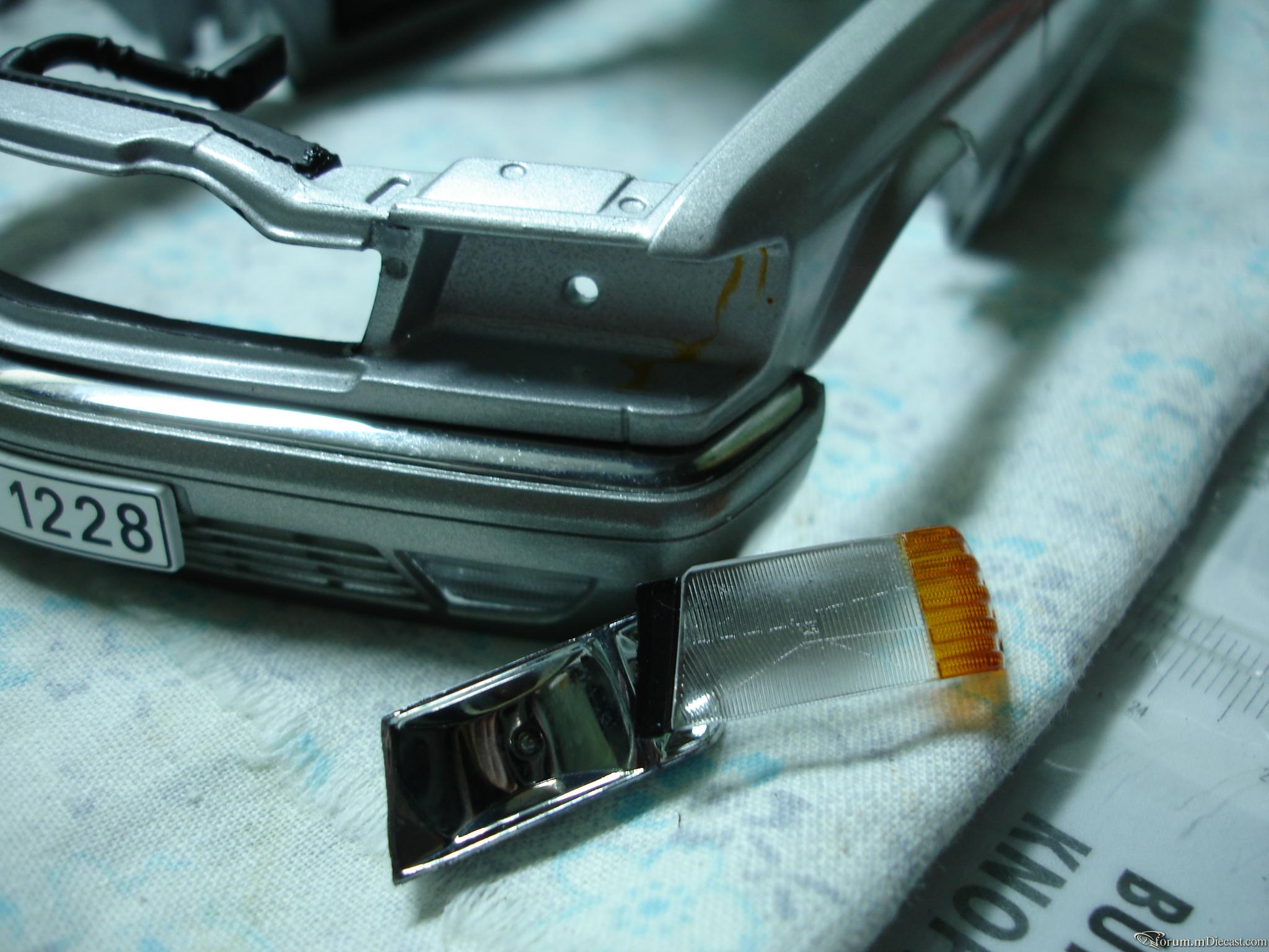

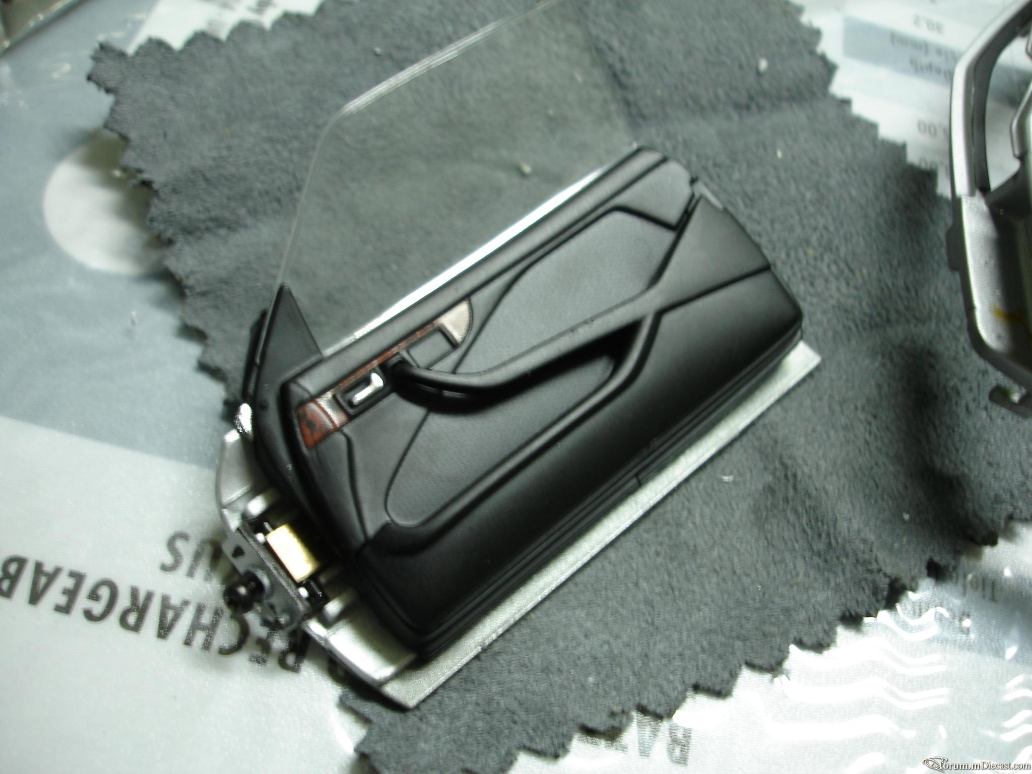

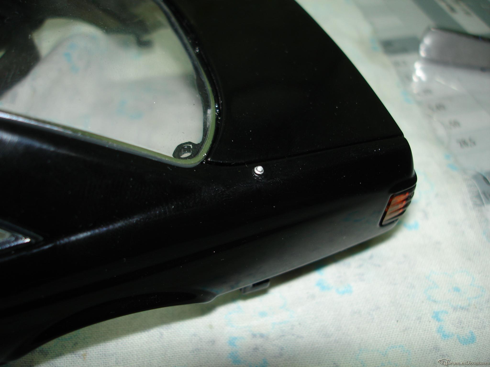

Что б снять салон,нужно срезать фиксацию ремней безопасностиpost-7954-0-97712400-1360084127_thumb.jpg :new_cussing:
post-7954-0-03020100-1360084134_thumb.jpgpost-7954-0-88647300-1360084139_thumb.jpgpost-7954-0-82631800-1360084144_thumb.jpgpost-7954-0-87973700-1360084149_thumb.jpgpost-7954-0-07732100-1360084155_thumb.jpg
post-7954-0-96189000-1360084121_thumb.jpgpost-7954-0-84124100-1360084115_thumb.jpgpost-7954-0-29710300-1360084423_thumb.jpgpost-7954-0-72840500-1360084428_thumb.jpg

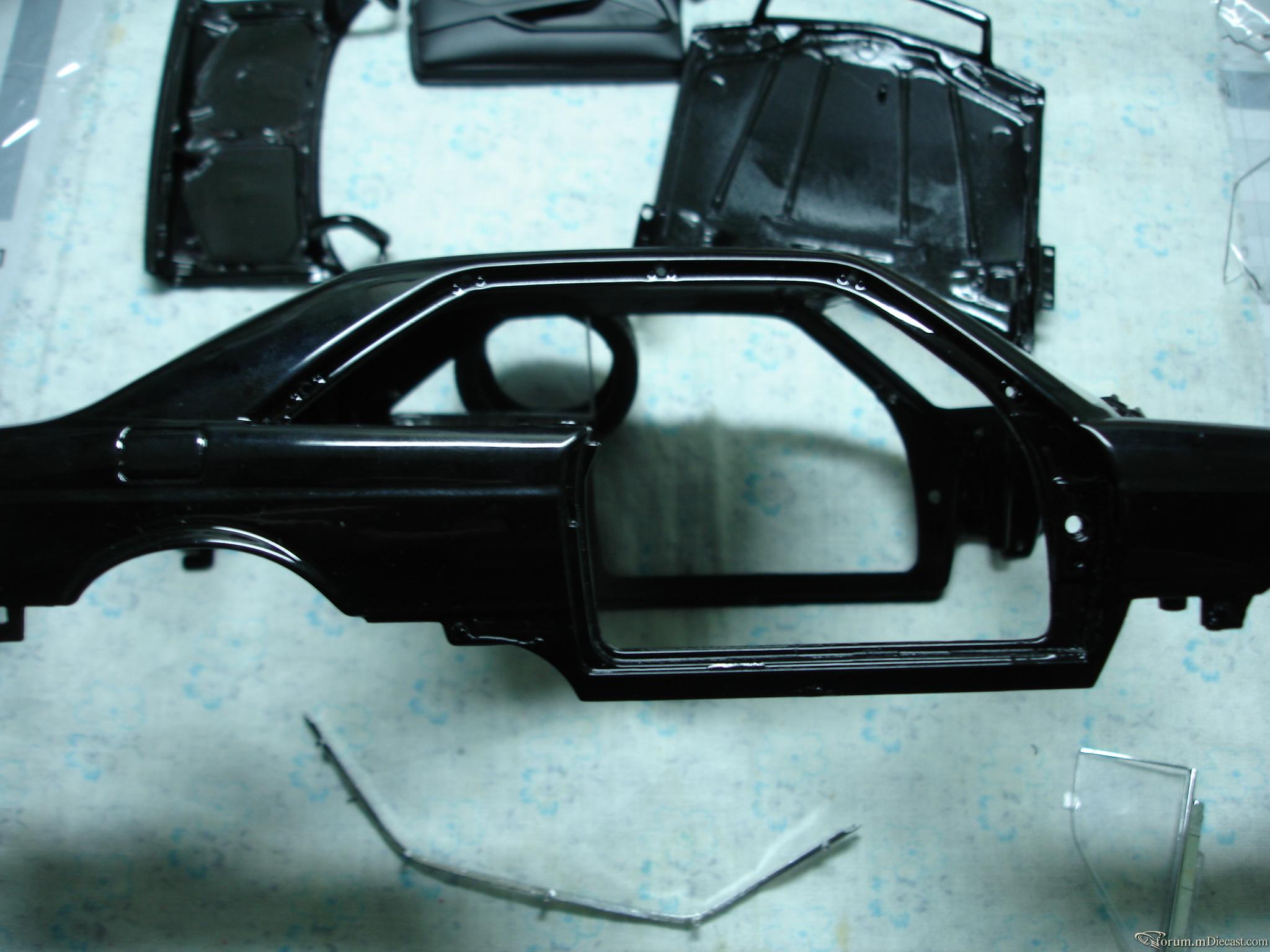

Делаем глубокий вдоххх post-7954-0-52042900-1360084434_thumb.jpgиpost-7954-0-22305400-1360084440_thumb.jpg

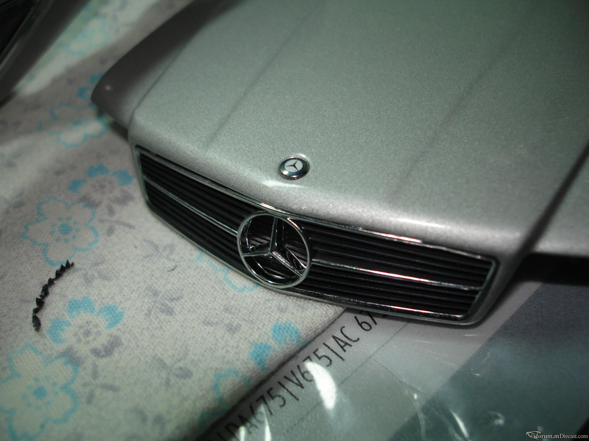

:ammo_smash: post-7954-0-35090700-1360084446_thumb.jpgpost-7954-0-33093600-1360085544_thumb.jpgpost-7954-0-46020600-1360084452_thumb.jpgpost-7954-0-30308300-1360084458_thumb.jpgpost-7954-0-13353400-1360084464_thumb.jpgpost-7954-0-79398100-1360084469_thumb.jpgpost-7954-0-72886400-1360084475_thumb.jpgpost-7954-0-05541300-1360084568_thumb.jpgpost-7954-0-47438900-1360084573_thumb.jpg
post-7954-0-30801500-1360084579_thumb.jpgpost-7954-0-28646000-1360084584_thumb.jpgpost-7954-0-31177900-1360084590_thumb.jpgpost-7954-0-41033100-1360084596_thumb.jpgpost-7954-0-70949000-1360084601_thumb.jpgpost-7954-0-69107700-1360084606_thumb.jpg

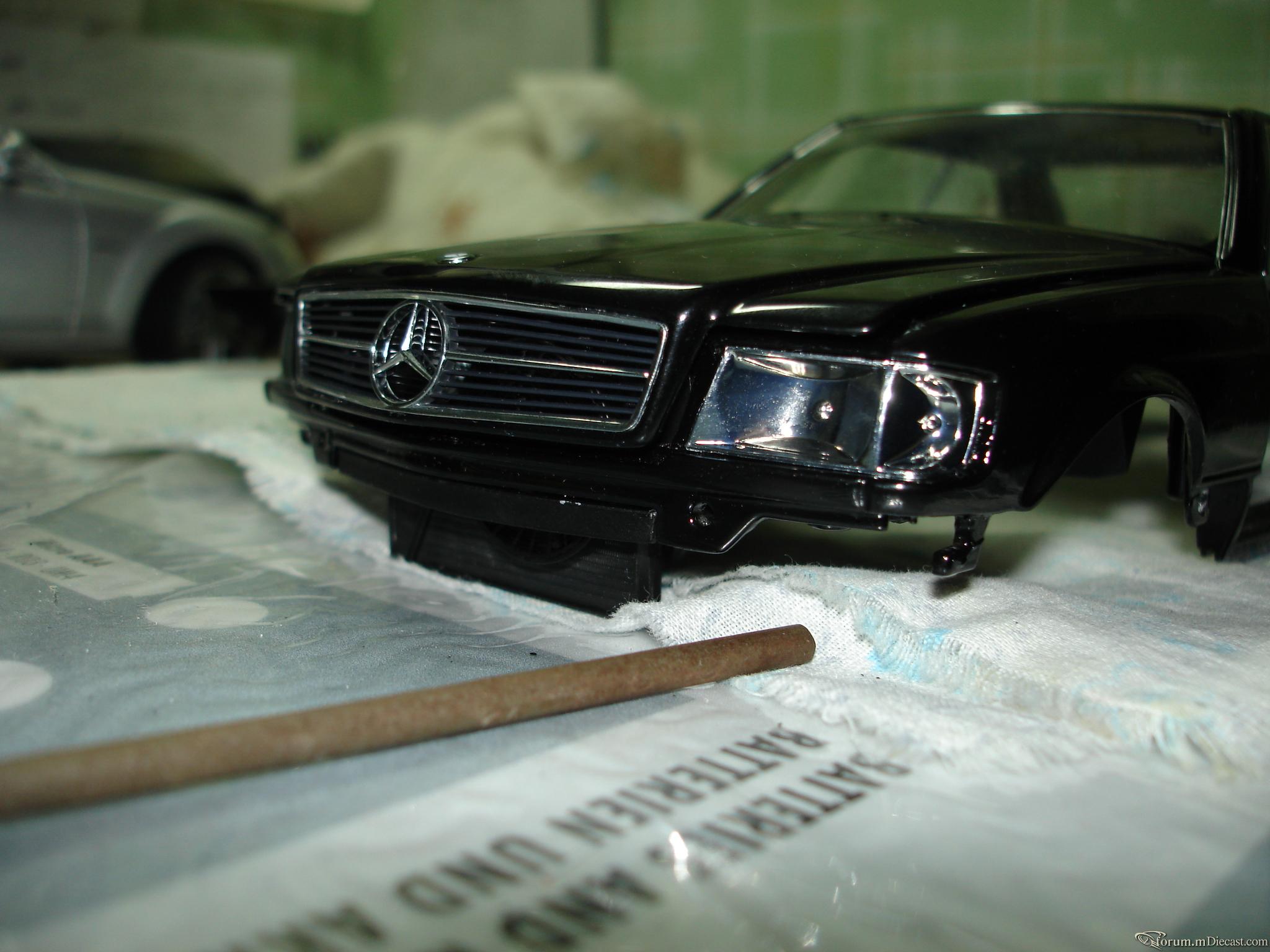

здравствуйте глёпочки :223: post-7954-0-63864600-1360084611_thumb.jpgточим...
post-7954-0-68344000-1360084685_thumb.jpgpost-7954-0-25817500-1360084691_thumb.jpgpost-7954-0-84590800-1360084696_thumb.jpgpost-7954-0-66839000-1360084702_thumb.jpg

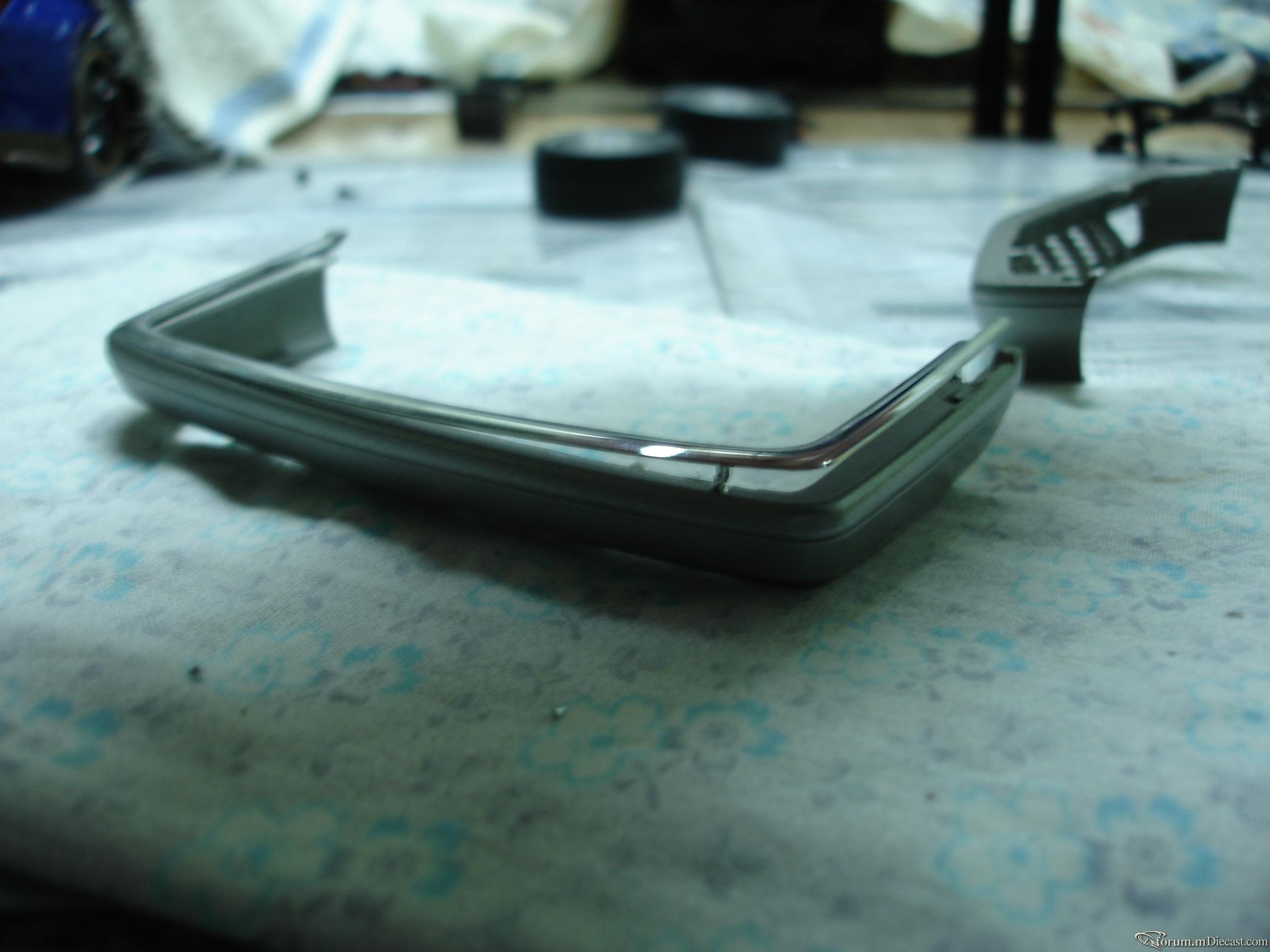

Хром пакет post-7954-0-00479700-1360084726_thumb.jpgpost-7954-0-35982700-1360084731_thumb.jpgpost-7954-0-69971800-1360084780_thumb.jpgpost-7954-0-31544600-1360084786_thumb.jpg
В целом работа не быльная,но бывают места,что хочется :words:

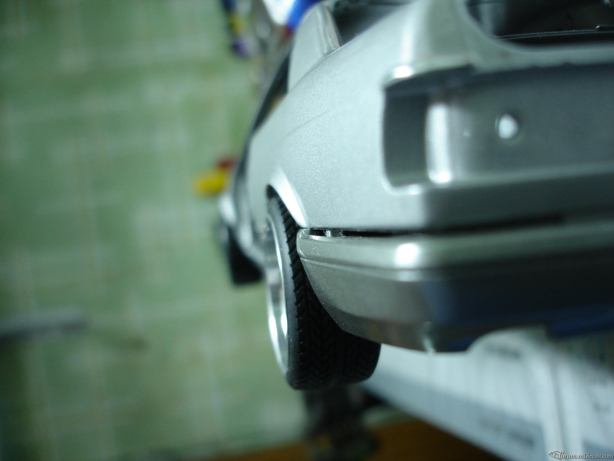

я как-то раз пробывал выставить приличный фитмент и станс на артовской модельке и сохранить функционал.. :nono: так что представляю себе сколько возни у тебя будет

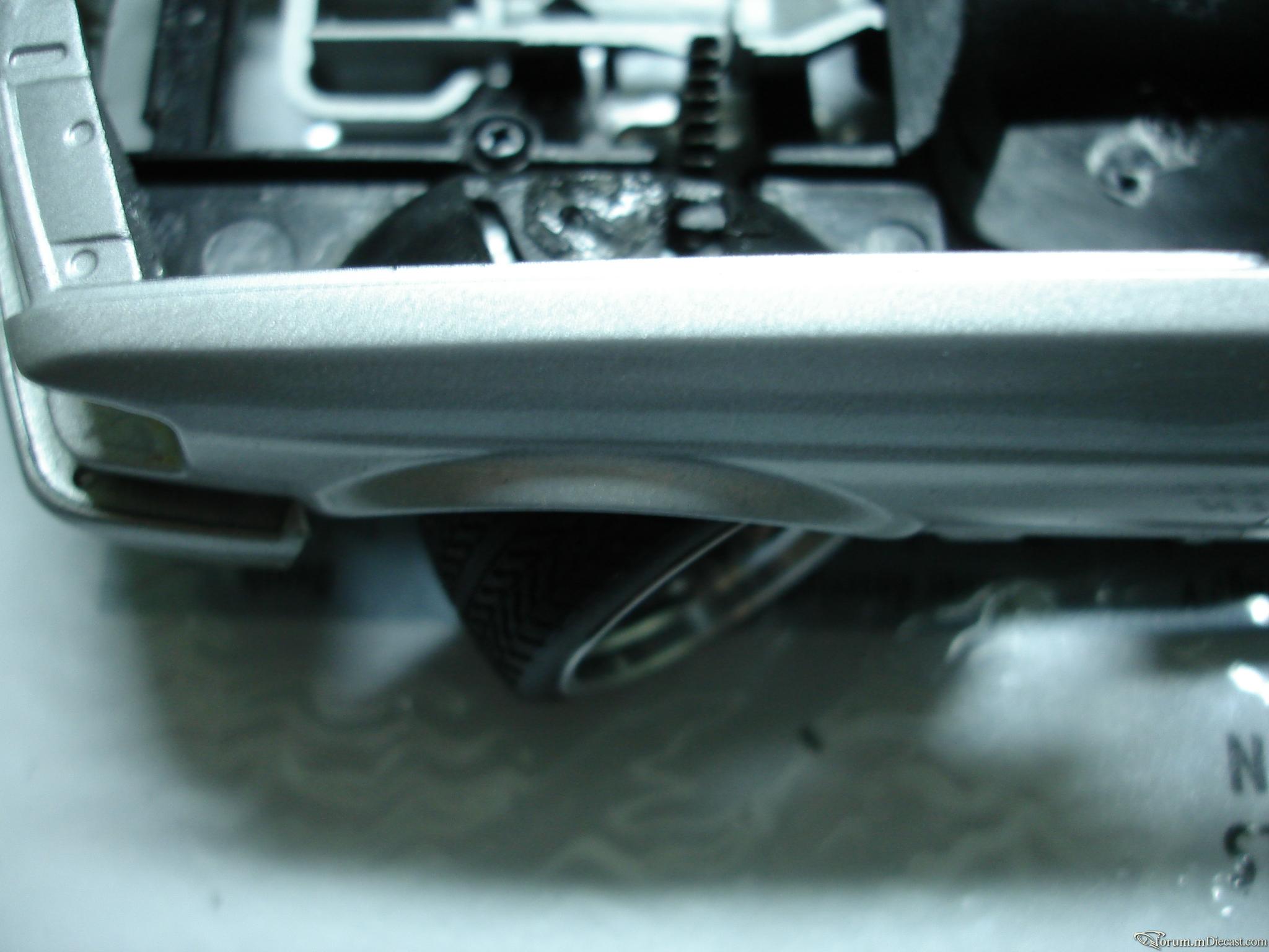

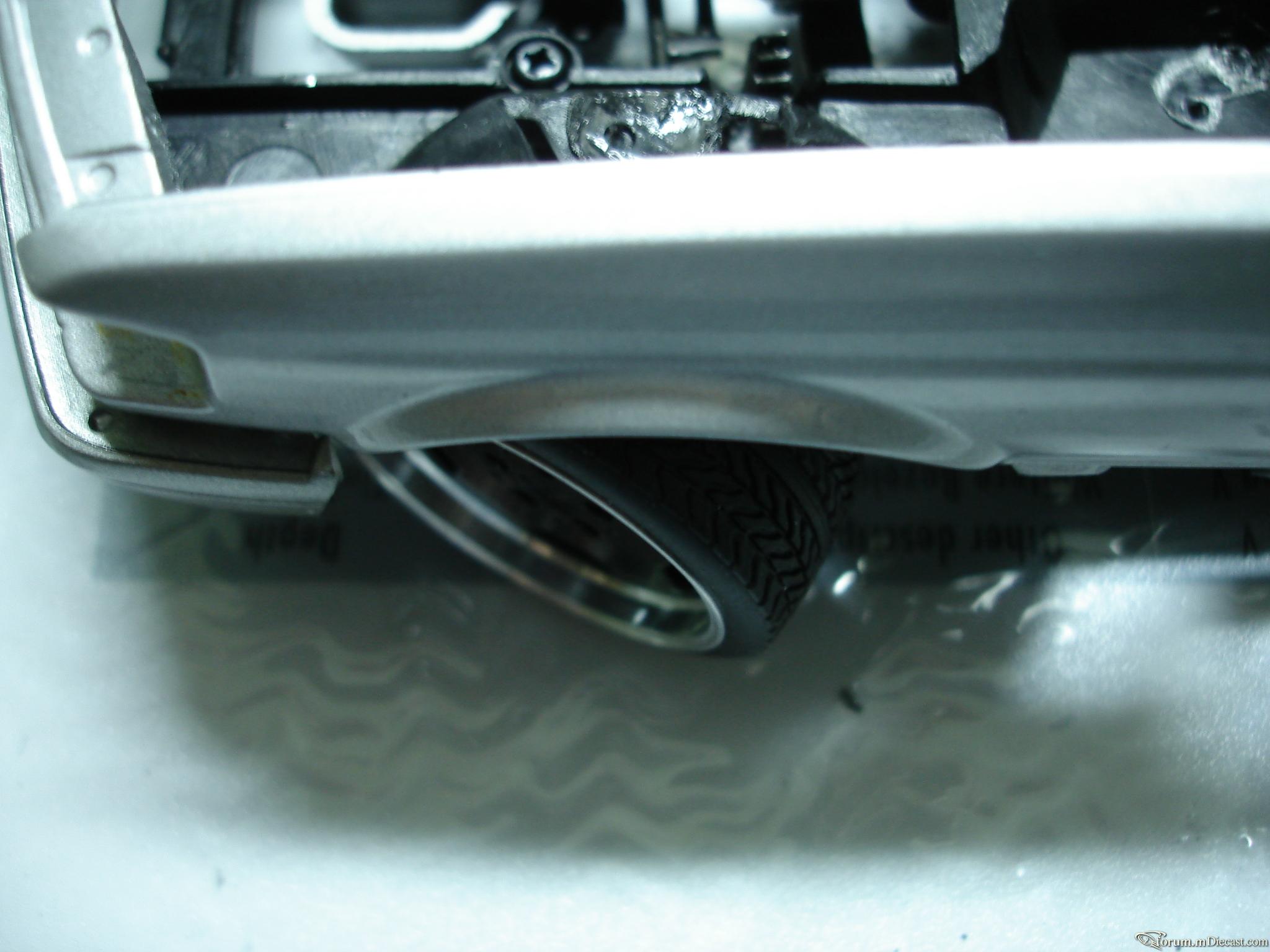

Покраска дисков ужасная , и зачем нужен был такой вылет колёс за арки ???

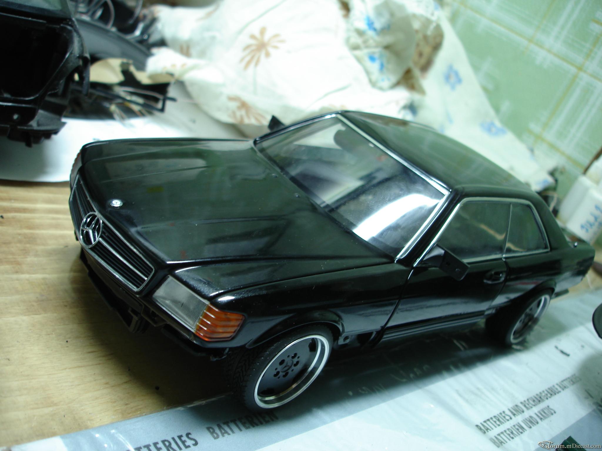

В целом идея поставить "ромашки" хорошая , только в чёрном цвете выглядят слишком вызывающе .., это всё таки 126-ой , а не какой-то там субарик или скай .
  • Upvote 1
Список моих моделей !
С уважением , Эрнест !
арки придется расшивать... а то как-то не комильфо, когда опенвилс из "чемодана" получается.... но это моё сугубо личное мнение :smile:
зы: всегда интересно наблюдать за Вашими работами :thumbsup: , жду финала с нетерпением :hitri: :smile:
t0 andrey_shim ну я же уже делал рэйсы на альтезе,брабус на С 200,так что уже интересно,нежели сложно.
to audi такой вылет захотел заказчик.К тому же модель будет в чёрном исполнении,всё будет гармонично.
t0 Kv 9111 ну да тамией,должен сказать с углублением в полку диска это совсем не заметно.
t0 Rossi возможно себе бы сделал за заподлицо,но человек захотел именно так...
ps спасибо за критику,мне приятно...
Изменено пользователем Imanishi
TuninGCentrE
http://s019.radikal.ru/i617/1210/2f/2b237e9afc6e.jpg
Imanishi lvl#80
Диски не надо было красить, тем более если 126 будет черный. Да и с таким вылетом надо арки расширять, ты же можешь. Да и клиент я думаю только рад будет.
Изменено пользователем Sergey8006
ребят диски выходят на 2 мм,уймитесь там ничего не нужно расширять.
Владельцу модели виднее какого цвета и какой вылет должен быть на его модели...Он видел все мои работы и принял сам решение,что ему нужно.
  • Upvote 1
TuninGCentrE
Imanishi lvl#80
оно-то дело хозяйское (заказчиковское), однако 2(!!!) мм в 18-м - есть 36 мм в реале :biggrin: !!!
но проект замечательный :thumbsup: , жду результатов :hitri:

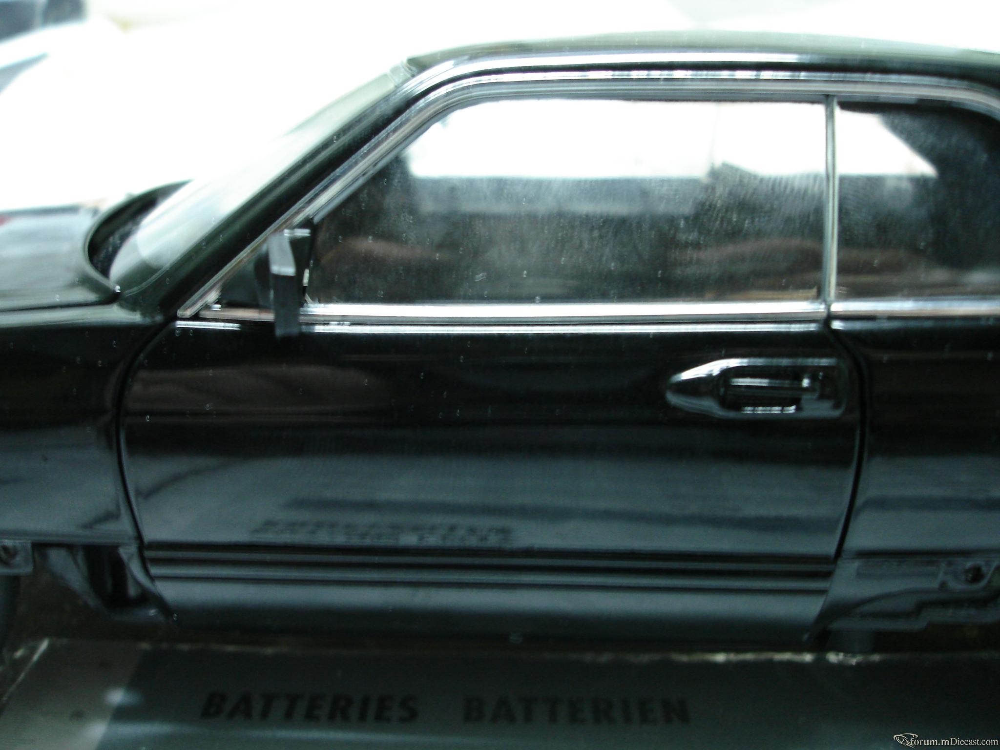

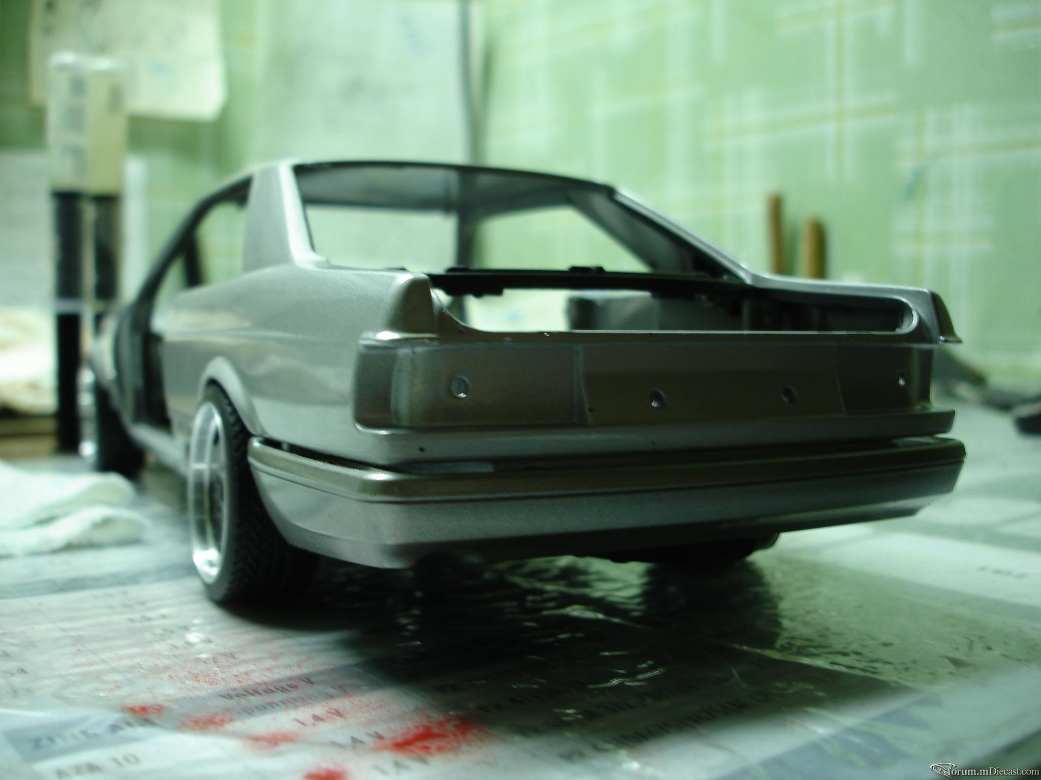

ну есть сомнения что покрасили идеально и все бесконечные молдинги этого мерса встанут идеально без подгонки...
так на то нам и руки, коллега :biggrin:
