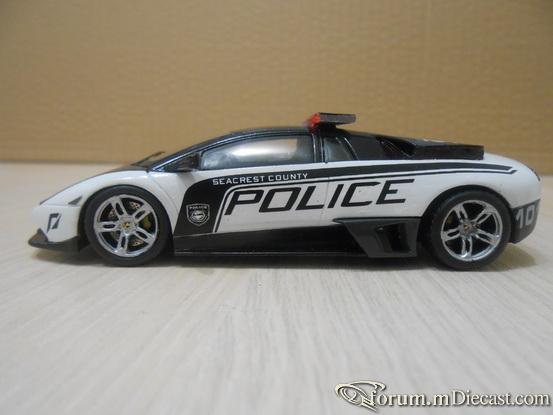

Переделка модели Lamborghini Murcielago LP640 HotWheels в полицейскую из NeedForSpeed HotPursuit.

Снял все что можно, точнее все, на удивление у моделей Hot wheels их оказалось очень много:
стекло лобовое,
боковые дверные,
боковые маленькие,
стекла от передних фар,
сами фары,
фонари задние,
отражатели под фонарями,
светодиодные полоски (под задними фонарями),
доп. стоп сигнал,
решетка между задними фонарями,
решетки воздухозаборников,
сетки под воздухозаборниками,
решетки задние вентиляционные,
решетки воздухозаборников (крыльев),
сами вентиляторы,
воздухозаборники (крылья),
воздухозаборники нижние,
эмблемка,
поворотники,
дворники,
решетки охлаждения двигателя,
зеркала,
зеркало салонное
ну вроде все.

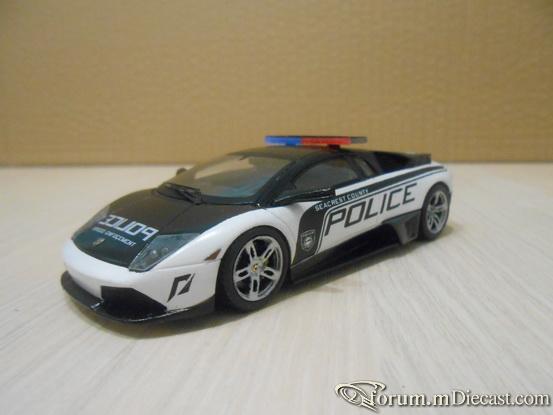

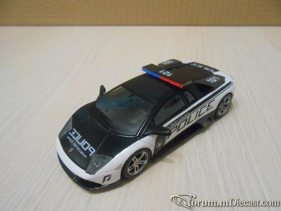

Перекрасил диски в серебристый.
После этого отдал на перекраску сам кузов.
Заказал декали.
Как перекрасили кузов, начал потихоньку собирать.
Единственное что было нелегко это слепить воздухозаборники (крылья) их я решил сделать поднятыми. Брал затвердевающий пластилин, слепил,приклеил и покрасил.
После перекрашивал решетки охлаждения двигателя (родные были прозрачными).
Добавил компьютер (на бордачок) в салон автомобиля.
После приступил с окончательной сборке.
Напечатал задний номерной знак на фотобумаге.
Мигалки вытачивал из шпажек для канапе.
Наклеил декали и получилась у меня такая модель.
