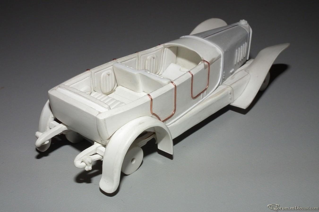

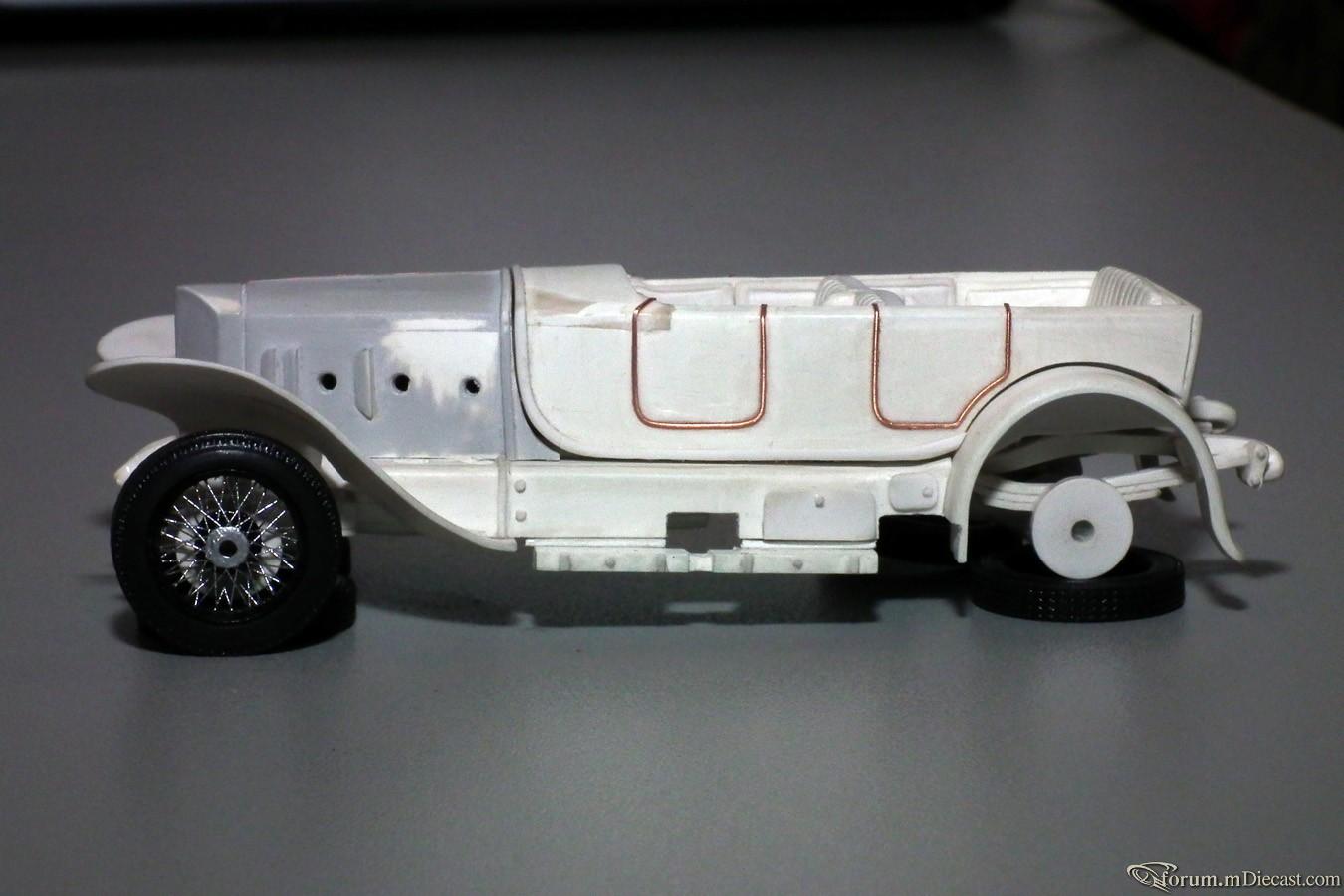

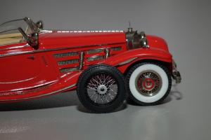

VladSity Опубликовано: 24 января 2013 Автор Жалоба Опубликовано: 24 января 2013 (изменено) Да и то в ступор ставит пучок переплетенной проволоки в районе ступицы. Замаскировать это невозможно, а оставить так - не комильфо. В остальных случаях все давно придумано - травленка.Саша, там же доли миллиметра... спицы ложатся друг на дружку едва-едва, в основном проходят рядом. Сверху - серебристая шайба, а ступицу крепить будет золотистая гайка, я ее пока не делал. За кривость этой шайбы прошу прощения, я ее покрасил хромом, но тут же вляпался в этот хром пальцем, она и обиделась. :sad: Обода я тоже не шлифовал, просто обрезал НАПовские. Cпешил, потому что хотел быстрее вывести тебя из ступора... :smile: Для сравнения выкатил все тот же 540К, просто у меня нет больше моделей с травлеными спицами. +200%! Абсолютно верно! Да и зачем в очередной раз изобретать велосипед? Не проще-ли купить готовые колеса? Тем более, что выбор есть - Tin Wizard, ABC, есть и другие производители, только поискать надо.Увы, в жизни все не так, как на самом деле. А на самом деле - выбора нет. :cool: Самые большие колеса со спицами - у Tin Wizard, по диаметру диска - 12,8mm, а мне нужно 14mm. Я не только искал, но и со знающими людьми советовался, искать готовую травленку на 28/95 бесполезно. Господа, я не цепляюсь за свою идею, но мне несложно делать колеса руками, я уже приноровился. Если найду, кто в Москве сделает неплохую травленку - опробую и этот вариант. Выберу то, что будет лучше смотреться. Изменено 24 января 2013 пользователем VladSity 4 Mercedes-Benz ручной работы (Hand Made 1:43) Mercedes-Benz 1:43 (коллекция)
alexander19 Опубликовано: 24 января 2013 Жалоба Опубликовано: 24 января 2013 Саша, там же доли миллиметра... спицы ложатся друг на дружку едва-едва, в основном проходят рядом. Сверху - серебристая шайба, а ступицу крепить будет золотистая гайка, я ее пока не делал. За кривость этой шайбы прошу прощения, я ее покрасил хромом, но тут же вляпался в этот хром пальцем, она и обиделась. :sad: Обода я тоже не шлифовал, просто обрезал НАПовские. Cпешил, потому что хотел быстрее вывести тебя из ступора... :smile: Для сравнения выкатил все тот же 540К, просто у меня нет больше моделей с травлеными спицами. Увы, в жизни все не так, как на самом деле. А на самом деле - выбора нет. :cool: Самые большие колеса со спицами - у Tin Wizard, по диаметру диска - 12,8mm, а мне нужно 14mm. Я не только искал, но и со знающими людьми советовался, искать готовую травленку на 28/95 бесполезно. Господа, я не цепляюсь за свою идею, но мне несложно делать колеса руками, я уже приноровился. Если найду, кто в Москве сделает неплохую травленку - опробую и этот вариант. Выберу то, что будет лучше смотреться. А мне кажется КРУТО!!!! Даже колеса - истинная ручная работа!!! А проволка со старых трансформаторов (маленьких) не пойдет? Красить то все равно надо, но может не забьется... Как предположение, не более того... 1 С уважением, Александр (МВМС)Грузовики 1:50 Пополнения в коллекции
VladSity Опубликовано: 24 января 2013 Автор Жалоба Опубликовано: 24 января 2013 (изменено) А мне кажется КРУТО!!!! Даже колеса - истинная ручная работа!!! А проволка со старых трансформаторов (маленьких) не пойдет? Красить то все равно надо, но может не забьется... Как предположение, не более того...Спасибо! :smile: Мне тоже больше по душе ручная работа.На самом деле с проволокой проблемы нет, самая блестящая - проволока для бисера, попадается частенько в тех магазинах, от которых мы обычно шарахаемся... Меня вот дочери спасли. :smile: Мне нужна проволока 34GA (0.16 мм), закажу доставку, если не найду в ближайших магазинах. P.S.: А красить ее не нужно, у оригинала спицы блестящие. Две половинки обода и ступицу можно заранее красить в черный глянец, потом делать спицы и собирать колесо. Изменено 24 января 2013 пользователем VladSity Mercedes-Benz ручной работы (Hand Made 1:43) Mercedes-Benz 1:43 (коллекция)

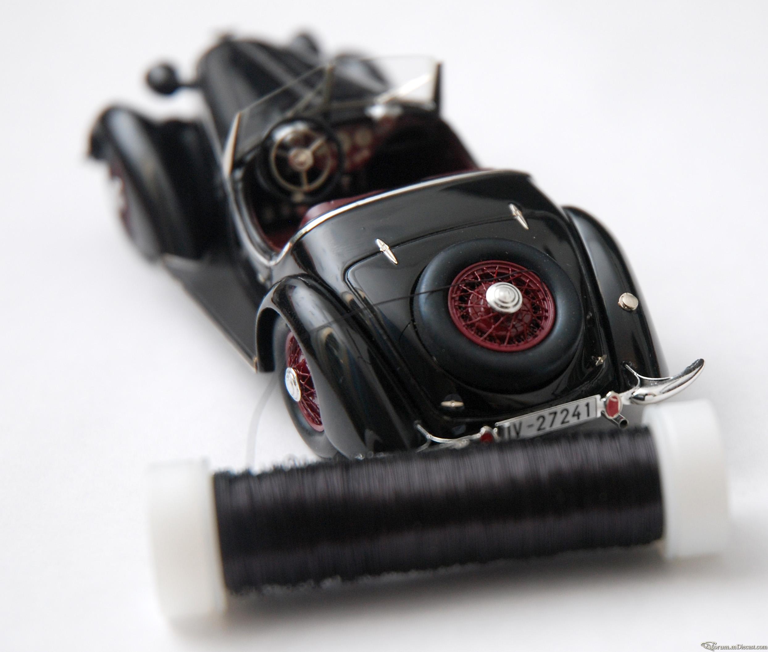

AudiTor Опубликовано: 25 января 2013 Жалоба Опубликовано: 25 января 2013 Спасибо! :smile: Мне тоже больше по душе ручная работа.На самом деле с проволокой проблемы нет, самая блестящая - проволока для бисера, попадается частенько в тех магазинах, от которых мы обычно шарахаемся... Меня вот дочери спасли. :smile: Мне нужна проволока 34GA (0.16 мм), закажу доставку, если не найду в ближайших магазинах. P.S.: А красить ее не нужно, у оригинала спицы блестящие. Две половинки обода и ступицу можно заранее красить в черный глянец, потом делать спицы и собирать колесо. Понравилась Ваша идея со спицами, тоже решил собирать в своих китах колеса не травленкой, а проволокой.Мне попалась, в магазинах для девочек, вот такая проволока:Это медная проволока, толщиной 0.18мм, химически окрашена в различные цвета (окисление, гальваника и т.п.), т.е. при многократном сгибании остается первоначального цвета. В наличии была только черная, но продавщицы сказали что бывают такие же других цветов, в том числе покрытые серебром!На мой взгляд не стоит останавливаться на 0.16мм, можно рассматривать и 0.18, для примера следующая фотография, сравнение данной проволоки со спицами на моделии ZZ: 2 Моя коллекция AUDI: www.audi43.ruСписок моделей:
VladSity Опубликовано: 26 января 2013 Автор Жалоба Опубликовано: 26 января 2013 (изменено) ...тоже решил собирать в своих китах колеса не травленкой, а проволокой.Это заразное... :biggrin: На мой взгляд не стоит останавливаться на 0.16мм, можно рассматривать и 0.18Просто мне попалась в интернет-магазине 0.16мм, наверное такая разница не принципиальна. Желаю огромного терпения и удачи! Надеюсь, что откроете тему о своей работе, мы будем с интересом следить за ней. :smile: А я пока по совету Александра сделал почти незаметную, но очень важную работу: срезал ободок, окаймляющий деревянную часть кузова и переделал его на более тонкий, попутно выровняв щели между кузовом, моторным отсеком и основанием модели.Три часа точил пробку радиатора, примеряюсь к радиаторной решетке... Изменено 26 января 2013 пользователем VladSity 2 Mercedes-Benz ручной работы (Hand Made 1:43) Mercedes-Benz 1:43 (коллекция)

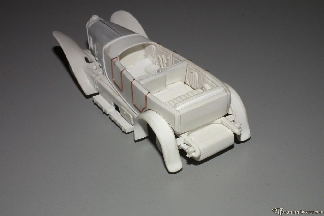

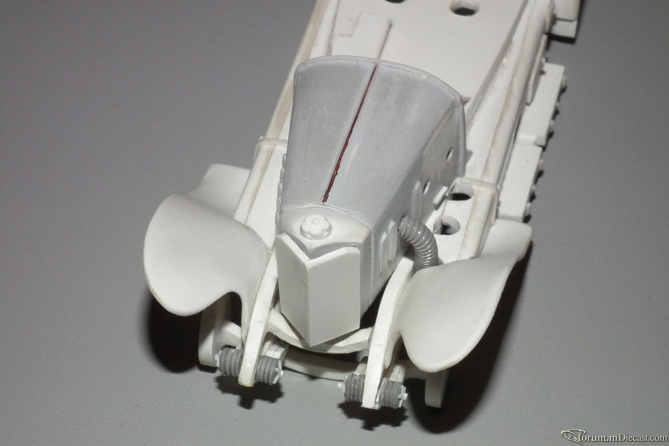

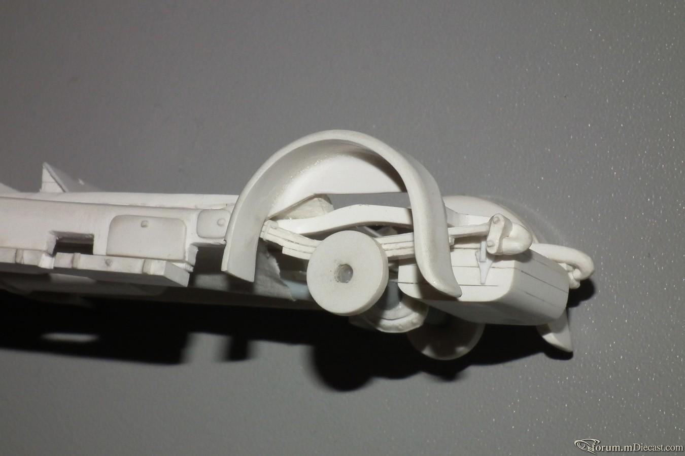

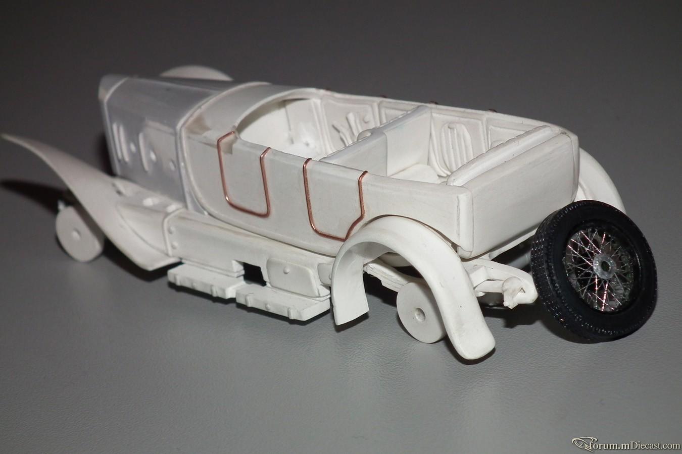

alexgol Опубликовано: 26 января 2013 Жалоба Опубликовано: 26 января 2013 (изменено) Ну, вот, совсем другое дело. Осталось придать этому ободку полукруглую форму и аля-улю. Однако на второй (правой) фотографии отчетливо видно, что форма правого переднего крыла далеко не айс. Вместо плавных форм видны три залома, два поперек и один вдоль крыла, образовавшиеся при сгибании нагретого полистирола. Правильную форму можно было получить либо натягивая нагретый полистирол на деревянную болванку с правильными обводами, либо вытачивая крыло из целого куска пластика. На мастере это может и не так заметно из-за матовой структуры поверхности и рассеянного света, но после покраски... Изменено 26 января 2013 пользователем alexgol 1 С уважением, Александр.

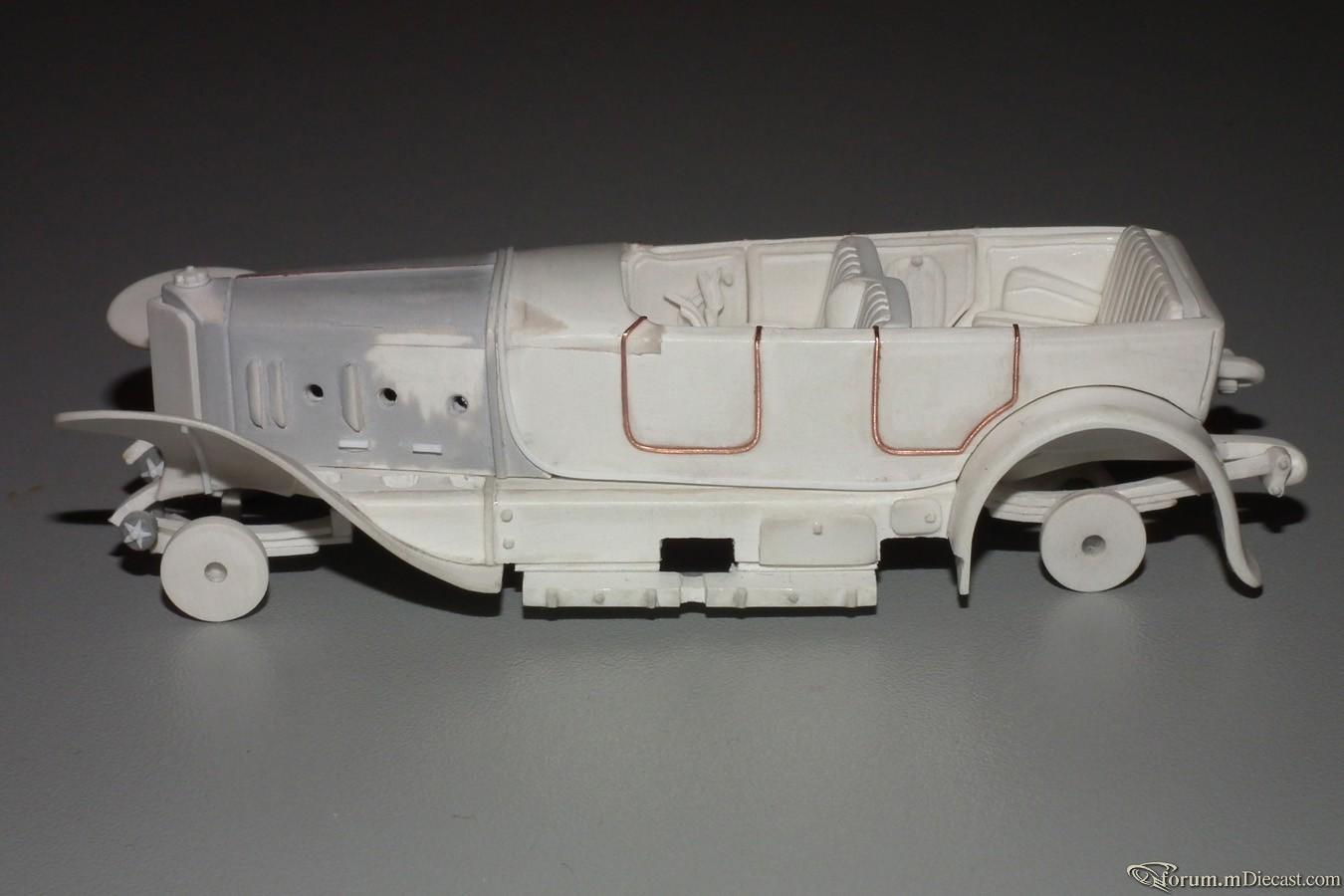

VladSity Опубликовано: 26 января 2013 Автор Жалоба Опубликовано: 26 января 2013 Осталось придать этому ободку полукруглую форму и аля-улю. Уже сделал, после того, как сфотографировал. :smile: Но не до конца, после грунтовки отшлифую окончательно, как бы он не потерялся... Однако на второй (правой) фотографии отчетливо видно, что форма правого переднего крыла далеко не айс. Вместо плавных форм видны три залома, два поперек и один вдоль крыла, образовавшиеся при сгибании нагретого полистирола.Это я ломал переднюю подвеску, с ней еще поработать нужно, не до крыла было. Оно над пламенем зажигалки гнется, как пластилиновое, а потом застывает. Проще ему в самом конце работы придать правильную форму, чем всю дорогу подправлять. Правильную форму можно было получить либо натягивая нагретый полистирол на деревянную болванку с правильными обводами, либо вытачивая крыло из целого куска пластика.Либо делая надрезы и вставки в нужных местах. Я же раньше из картона это делал... :biggrin: Оба крыла сделаны по одному шаблону, на левом вырез для трубы выпускного коллектора позволил избежать изломов, на правом - такой же вырез, но закрыт вставкой. А форма у этих крыльев совсем несложная. Я потом уберу свои чертежи подальше и буду уже глазами смотреть, сравнивать модель с оригиналом с разных ракурсов, но еще далеко до этого. :cool: Mercedes-Benz ручной работы (Hand Made 1:43) Mercedes-Benz 1:43 (коллекция)

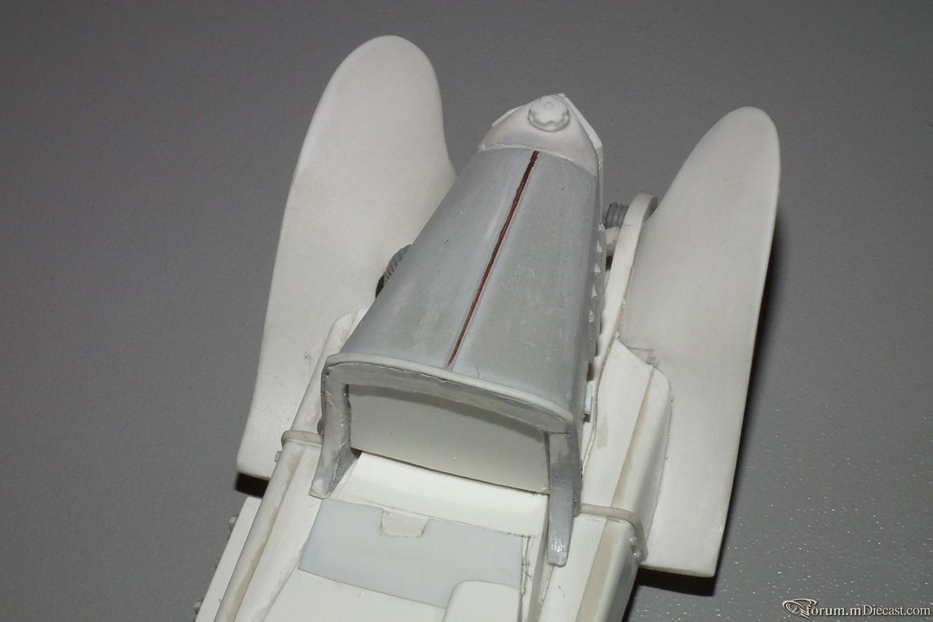

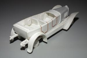

VladSity Опубликовано: 28 января 2013 Автор Жалоба Опубликовано: 28 января 2013 (изменено) Вместо плавных форм видны три залома, два поперек и один вдоль крыла...Доработал крылья... :smile: Еще шлифовать буду, толщина позволяет. Но это позднее, и задние тоже.На детали подвески и рамы пока не обращайте внимания, это все в процессе переделки. Изменено 28 января 2013 пользователем VladSity 1 Mercedes-Benz ручной работы (Hand Made 1:43) Mercedes-Benz 1:43 (коллекция)

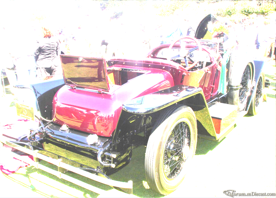

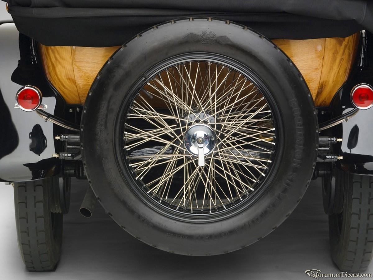

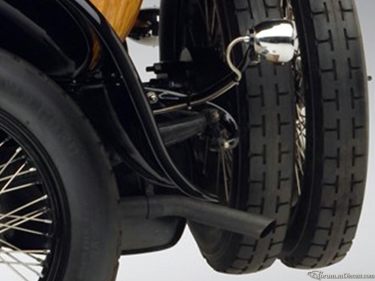

VladSity Опубликовано: 28 января 2013 Автор Жалоба Опубликовано: 28 января 2013 Не могу понять, как крепятся запасные колеса... :sad: У меня есть только эти фотографии, на них видно, что колеса прикреплены к диску, а вот на чем держится сам диск? Mercedes-Benz ручной работы (Hand Made 1:43) Mercedes-Benz 1:43 (коллекция)

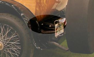

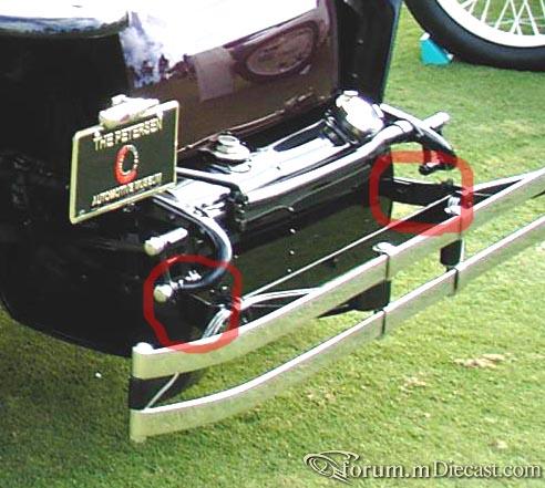

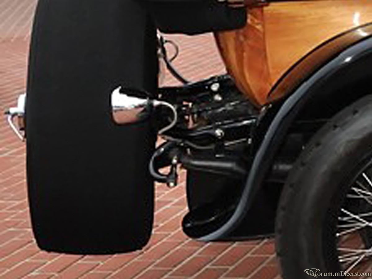

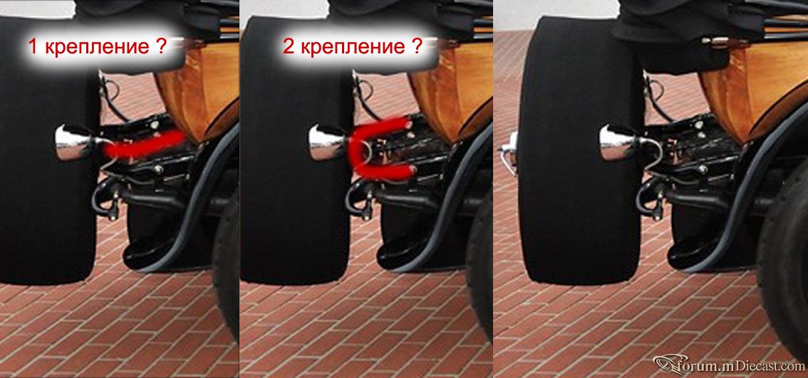

VladSity Опубликовано: 29 января 2013 Автор Жалоба Опубликовано: 29 января 2013 (изменено) имхо крепление устанавливалось на подобную "балку"Я только что разглядывал именно эти фотографии на своем компе... :biggrin: а потом увидел это сообщение. Спасибо за правильный ход мыслей! Как пел Юрий Наумов в "Песне про Карла": Это выход на случай, если выхода нет. :smile: Вот эти болты, которые что-то там крепят... Хотелось бы знать чуток подробнее, а просто сделать на балке я всегда успею. P.S.: Может там две балки, или одна на двух болтах... Может площадка какая-нибудь на этих балках, а к ней уголками диск крепится, на котором и висят колеса... Изменено 29 января 2013 пользователем VladSity Mercedes-Benz ручной работы (Hand Made 1:43) Mercedes-Benz 1:43 (коллекция)

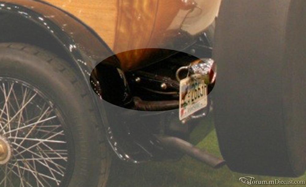

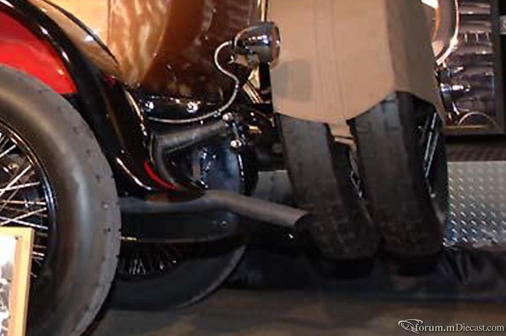

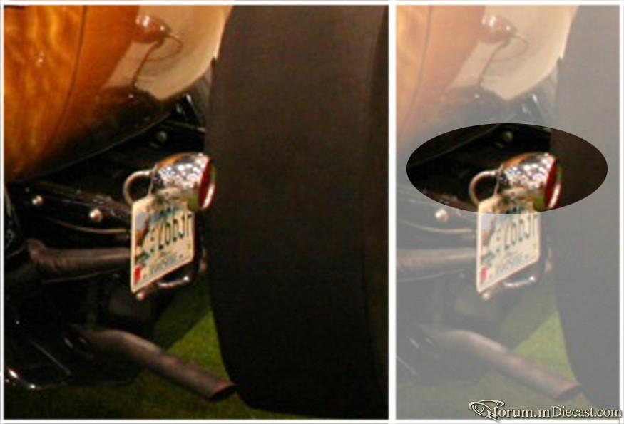

VladSity Опубликовано: 29 января 2013 Автор Жалоба Опубликовано: 29 января 2013 (изменено) имхо это крепления бакаПоходу, на заднем болтике действительно крепление бака висит, а еще - изогнутая стойка заднего фонаря, а слева - и труба выхлопная...Там же могут быть и крепления запасок, это даже не столь важно, им просто негде больше держаться. Вопрос в том, что эти крепления могут быть тоже в форме хитро изогнутых трубок. Давайте подождем, может у кого-нибудь найдется более детальная фотография, или кто-нибудь видел подобную конструкцию на другом автомобиле... :cool: Изменено 29 января 2013 пользователем VladSity Mercedes-Benz ручной работы (Hand Made 1:43) Mercedes-Benz 1:43 (коллекция)
alex Опубликовано: 30 января 2013 Жалоба Опубликовано: 30 января 2013 (изменено) Походу, на заднем болтике действительно крепление бака висит, а еще - изогнутая стойка заднего фонаря, а слева - и труба выхлопная...Там же могут быть и крепления запасок, это даже не столь важно, им просто негде больше держаться. Вопрос в том, что эти крепления могут быть тоже в форме хитро изогнутых трубок. Давайте подождем, может у кого-нибудь найдется более детальная фотография, или кто-нибудь видел подобную конструкцию на другом автомобиле... :cool:на другом Изменено 30 января 2013 пользователем alex 1
aleksAudi Опубликовано: 30 января 2013 Жалоба Опубликовано: 30 января 2013 :smile: пофлужу немного с этими фото, в своих архивах не нашел прямого ответа... на фото 1111_11 бампер крепится через два кронштейна прямо к баку, значит бак держит нагрузку от бампера и в том числе ударную... на втором фото 2222_22 (к сожалению, неразборчивом) что-то подобное к этим кронштейнам проглядывается, хоть и чуть выше (хотя и бампера нет). Это как вариант размышлений. А на самом деле, стоит ли заморачиваться? в собраном виде на модели этот узел не будет виден, можно посадить на штифт аккуратно, а силы и изысканность применить к другим, видимым местам на модели) 1 с приветом из Кенигсберга :)
VladSity Опубликовано: 30 января 2013 Автор Жалоба Опубликовано: 30 января 2013 (изменено) ... на фото 1111_11 бампер крепится через два кронштейна прямо к баку, значит бак держит нагрузку от бампера и в том числе ударную...Вот оно, то о чем я думал все это время, глядя на первую из приложенных мной в этом посте фотографий: "Неужели это крепление прямо на баке висит!?!" :blink: Нам, отягощенным нынешними понятиями о безопасности, это диковато малость... Сейчас едва ли кому придет в голову приварить бампер к бензобаку! :biggrin: на втором фото 2222_22 (к сожалению, неразборчивом) что-то подобное к этим кронштейнам проглядывается...Меня эта тень тоже сначала с толку сбила, это выхлопная труба. А на самом деле, стоит ли заморачиваться? в собраном виде на модели этот узел не будет виден, можно посадить на штифт аккуратно, а силы и изысканность применить к другим, видимым местам на модели)На модели запаски однозначно будут крепиться к баку, потому как у нас другие условия игры. Но создать видимость оригинального крепления все же нужно. Для видимости я и сделаю балку, которая идет от поперечины рамы к запаскам, ее можно разглядеть на второй фотографии.Спасибо! Я выдохнул... :smile: Изменено 31 января 2013 пользователем VladSity Mercedes-Benz ручной работы (Hand Made 1:43) Mercedes-Benz 1:43 (коллекция)
alexgol Опубликовано: 31 января 2013 Жалоба Опубликовано: 31 января 2013 на фото 1111_11 бампер крепится через два кронштейна прямо к баку, значит бак держит нагрузку от бампера и в том числе ударную... Крепление бампера к баку даже современным креативным конструкторам в страшном сне не может присниться, а уж в 20-е годы немецкие инженеры совсем неплохо соображали. На фото представлена современная (читай извращенная) американская реставрация, с "улучшениями". Изначально на этой модели бампера сзади не было, там крепились две запаски. Но даже американцы не стали привинчивать бампер к баку. Он крепится через кронштейны к раме под задним крылом, что хорошо видно на фото. Запаски крепятся к поперечине, которая прикручена к раме двумя болтами с каждой стороны, как на втором фото. К центру этой поперечины под нужным углом приварен цилиндр с диском, на который и крепятся запаски. 1 С уважением, Александр.
