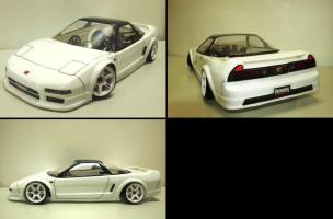

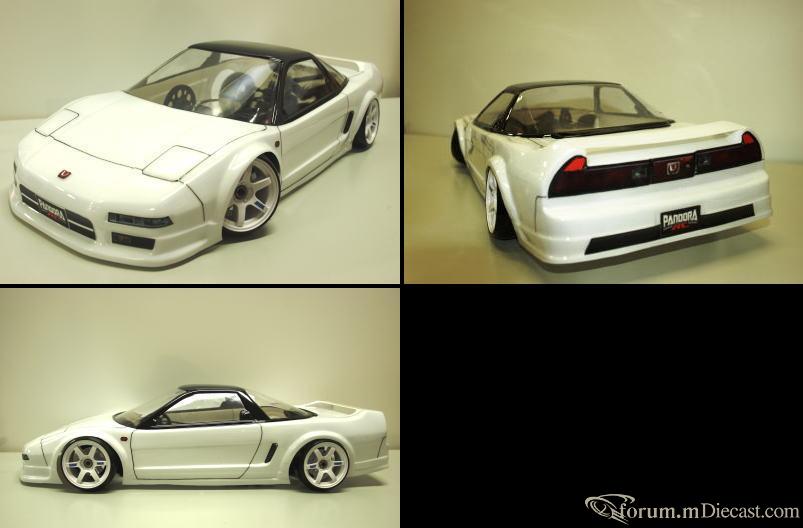

ShadowAngel Опубликовано: 31 мая 2012 Автор Жалоба Опубликовано: 31 мая 2012 (изменено) Интересно - интересно... следим,следим.... шаблоны на крылья не делалеще?!Спасибо что следишь Леш. В аське обсуждали))) Пока нет не делал. привет Димон, как оно продвигается?наткнулся на похожий проект, глянь http://sgdc.8.forumer.com/a/warrior-all-my-mods_post2917.htmlПривет Андрюх,Пока проект стоит... сейчас совсем не до него... Слишком много семейных проблем. :sad: Глянул по ссылке, проект интересный но мне кажется все равно сыроват, вроде бы все делалось неплохо но не до конца качественно. У меня все будет по другому и арки тоже будут другими. Вот примерно то чего я хочу добиться. Арки будут скорее всего такие. По моему очень оригинально. А вот юбки подумываю примерно такие как на модели которую ты показал, хотя пока не уверен. В общем как проект сдвинется с места вы все об этом обязательно узнаете. Приятно что кто то следит за моей темкой.ПЫСЫ Сейчас ко мне идет кое что интересное с Москвы, там нужно тоже немного поколдовать, но там не так все серьезно как с Акурой. Может быть параллельно тут покажу Изменено 31 мая 2012 пользователем ShadowAngel Цитата ВИЗИТКАМОЯ КОЛЛЕКЦИЯПРОДАЖА

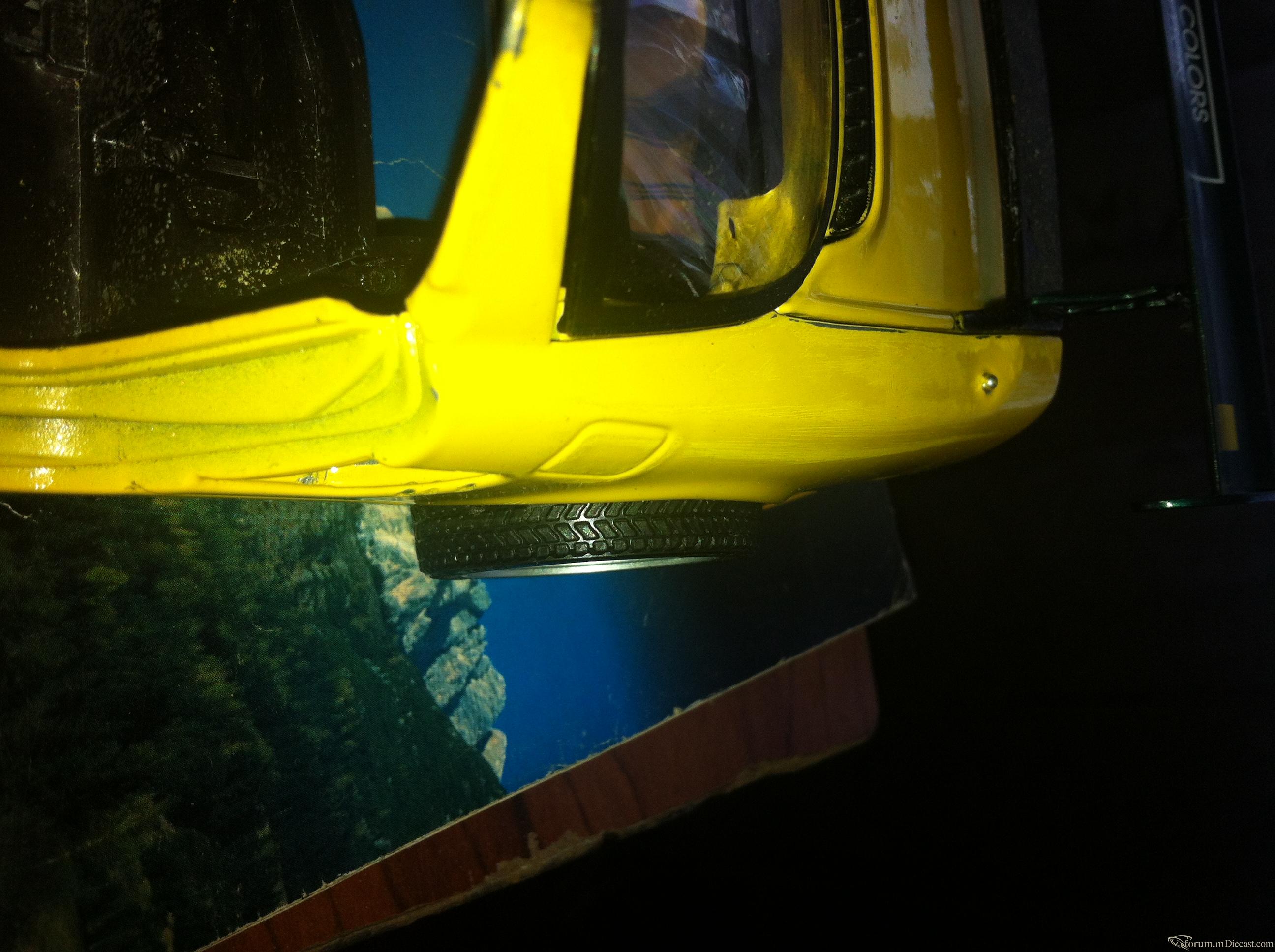

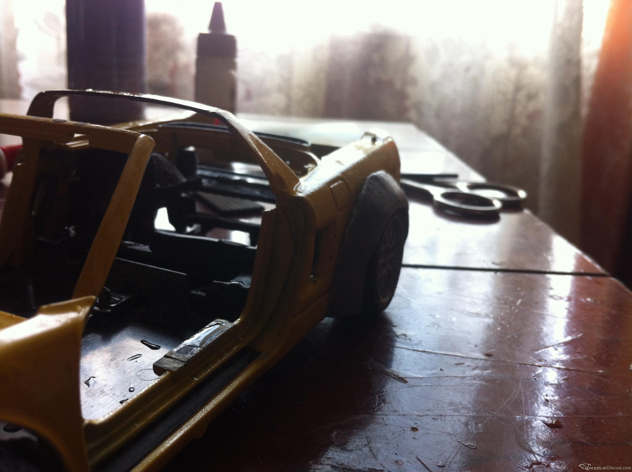

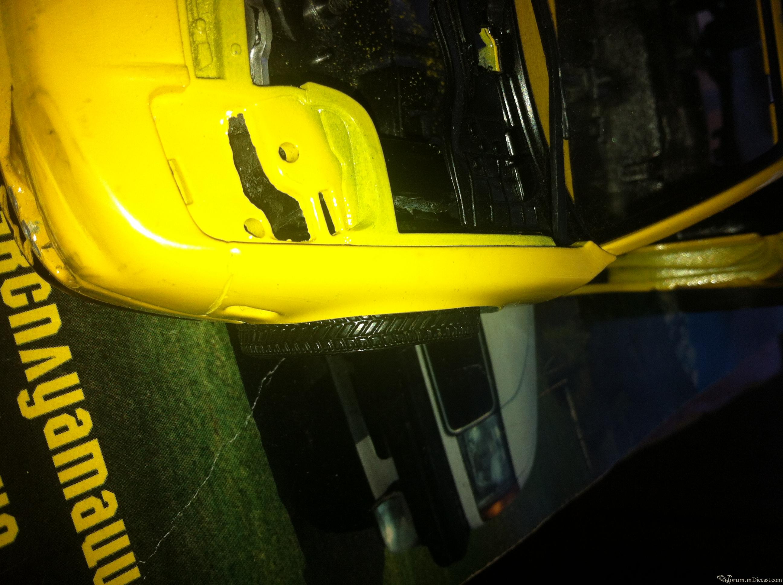

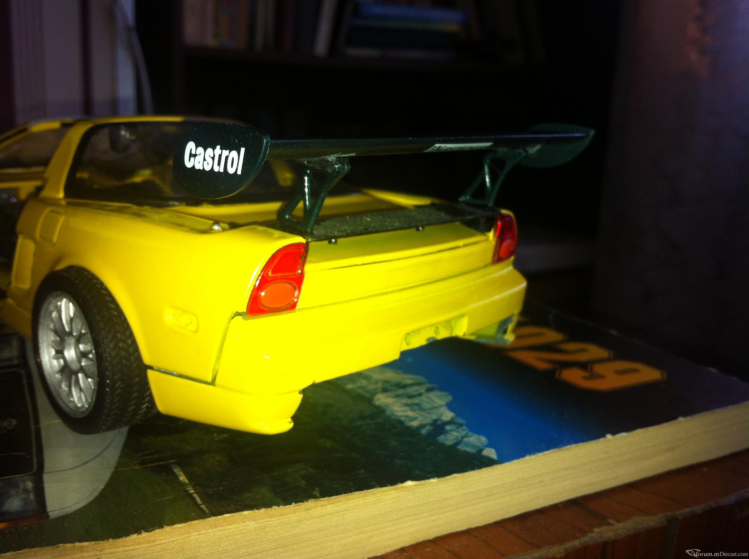

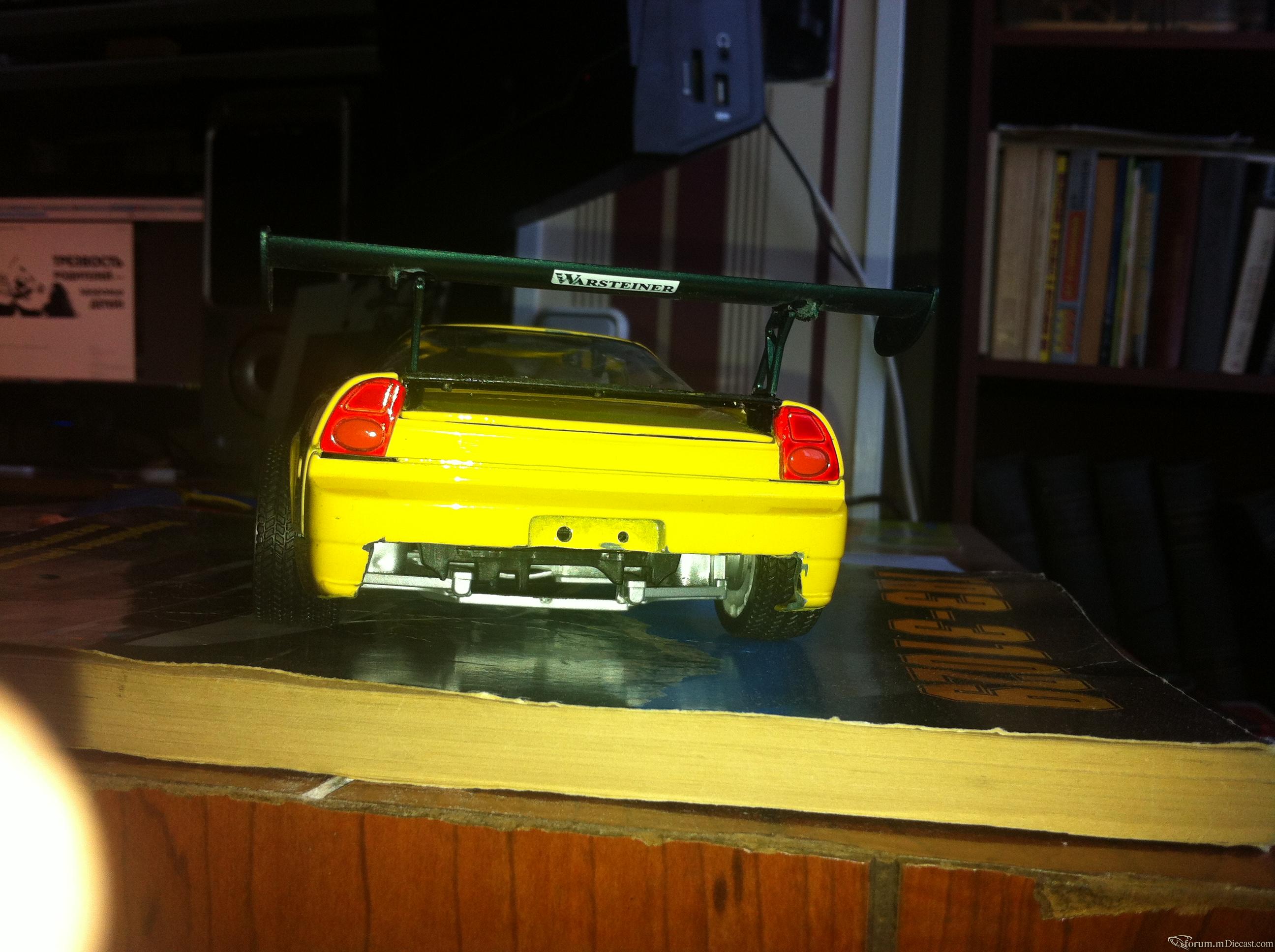

ShadowAngel Опубликовано: 20 июля 2012 Автор Жалоба Опубликовано: 20 июля 2012 Вот надо бы продолжить темку, после очень долгого перерыва...Что было сделано за это время. Расширена колесная база с помощью изговтовленных проставок из колпачков для игл от шприцов а также других тормозов с увеличенным диаметром. В последствии будут установлены металлические перфорированные диски и суппорта "серьезного" размера .Центральный воздуховод в переднем бампере расширен увеличен в размерах, тем самым придавая Хонде более грозный вид.Задний бампер тоже был подрезан, либо он будет переделываться, либо будет поставлен диффузор как на спортивных авто. С грозным обвесом, расширением кузова и большим антикрылом, думаю диффузор будет смотреться более гармонично чем просто переделка в дрифтовом стиле.Примерно собрал воедино, дабы посмотреть результат получившегося.Поставил антикрыло, естественно временно, так как его нужно подгонять да и куча всего еще предстоит сделать.С центральной части задних фонарей была удалена краска... случайно, ну и я временно ликвидировал их, сейчас боковые фонари приставил- вроде бы интересно смотрится. Может быть горизонтальную полосу и вовсе уберу. Кастом так кастом :smile: Что кто посоветует по этому поводу???Ну а теперь фотки. Сорри за качество,но думаю тут главное передать сам процесс а не качество фотографий. 1 Цитата ВИЗИТКАМОЯ КОЛЛЕКЦИЯПРОДАЖА

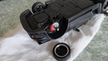

letu4iko Опубликовано: 21 июля 2012 Жалоба Опубликовано: 21 июля 2012 Дима,пример крепления колес.Использовал винт и гайку М2. Цитата

letu4iko Опубликовано: 21 июля 2012 Жалоба Опубликовано: 21 июля 2012 Дима,отверствие под ось лучше делать либо с применениам токарного станка либо кондуктора. На днях кину тебе фото третьего способа сверления отверствий Когда колеса не врашаються оно как-то не то.ИМХО Цитата
ShadowAngel Опубликовано: 22 июля 2012 Автор Жалоба Опубликовано: 22 июля 2012 Дима,отверствие под ось лучше делать либо с применениам токарного станка либо кондуктора. На днях кину тебе фото третьего способа сверления отверствий Когда колеса не врашаються оно как-то не то.ИМХОВлад, на Хонде сама ось есть, и довольно хорошая, проблема с самими колесами. Я тоже поначалу подумал сделать новую ось и уже на нее ставить колеса, но там ось была, причем с центральным отверстием и с резьбой, поэтому я думал поставить более длинные шурупики а сверху приделать к ним декоративную гайку.То что не вращаются, сам понимаю, не знаю как у тебя, но в некоторых случаях я думаю просто нет другого выхода, хотя конечно он есть. Заказать другие более широкие колеса. и уже сделать оси по твоему методу, в общем не знаю буду думать. Цитата ВИЗИТКАМОЯ КОЛЛЕКЦИЯПРОДАЖА

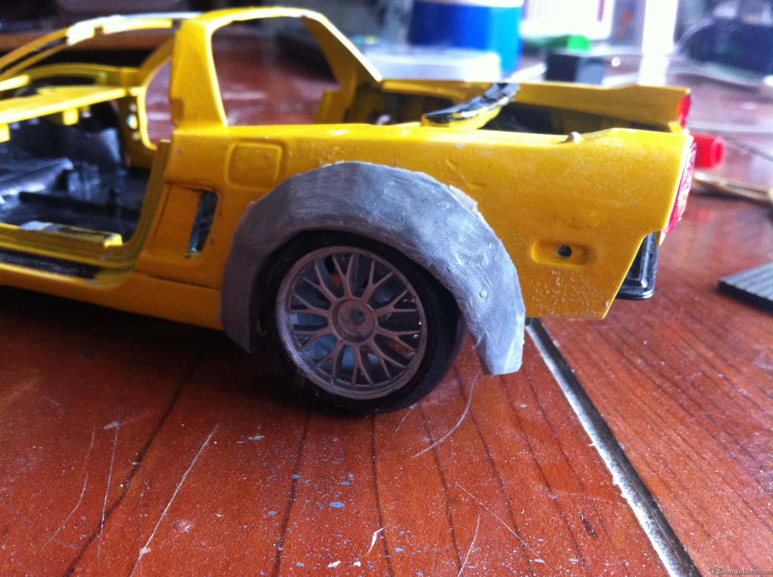

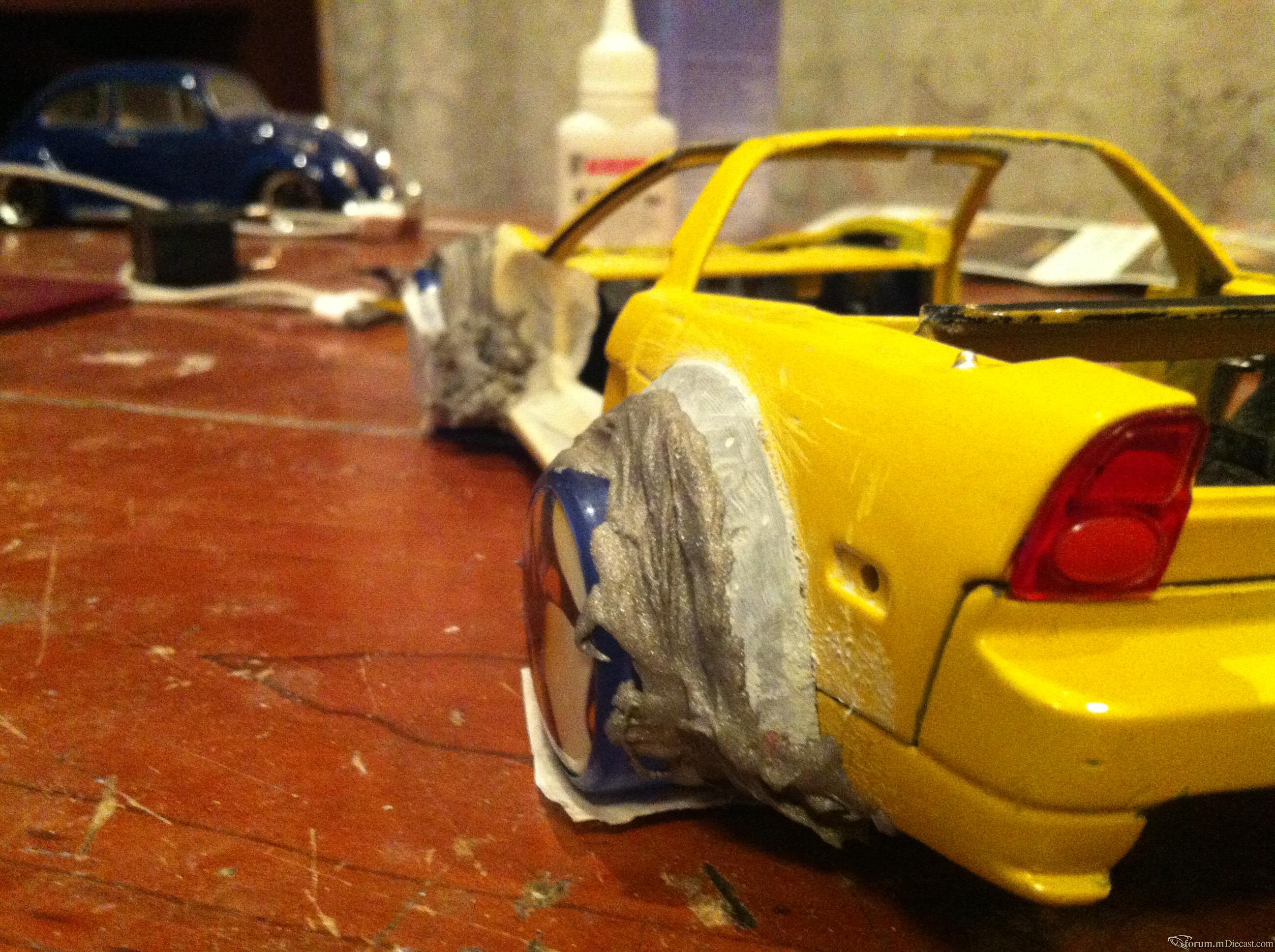

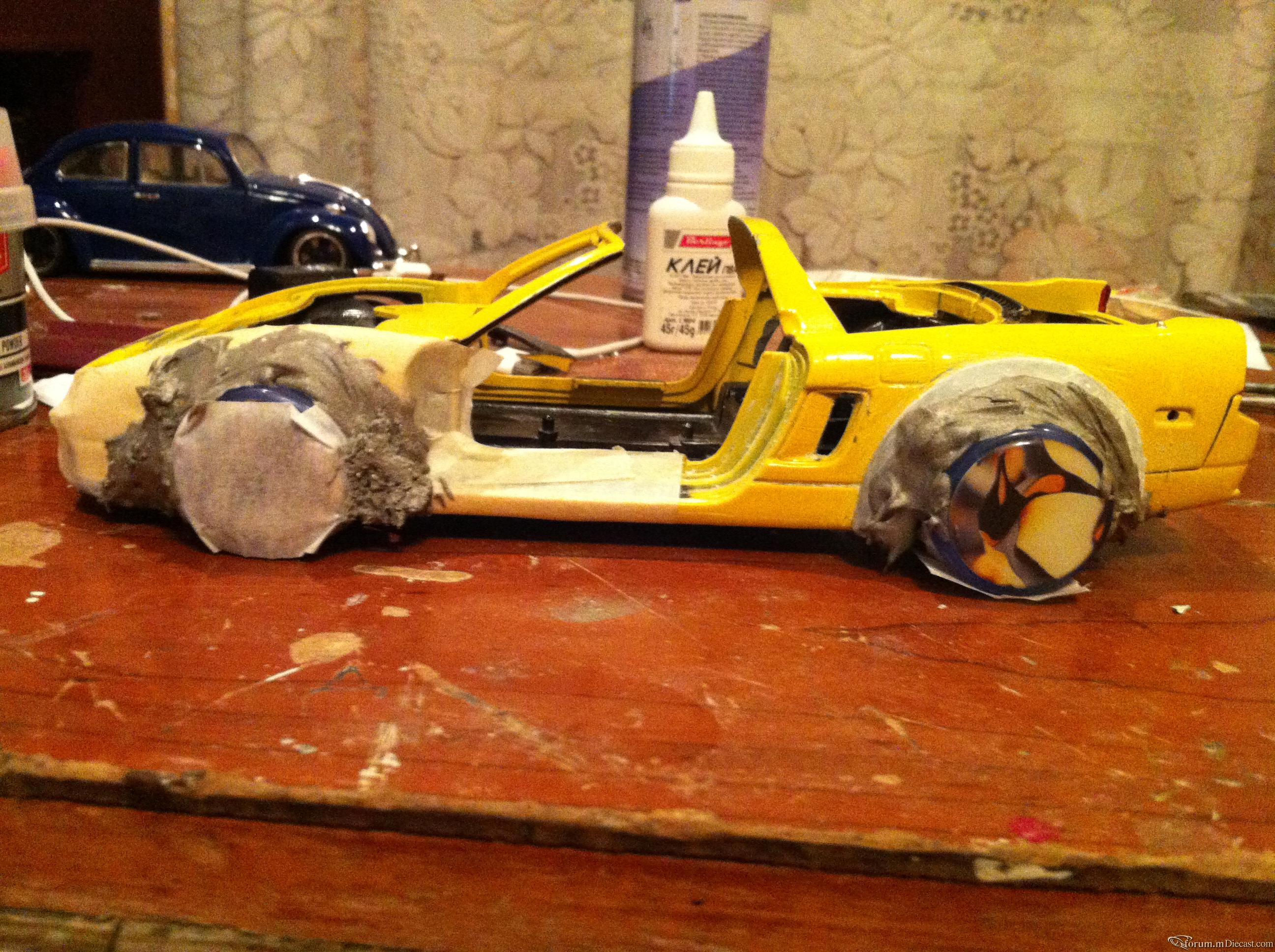

ShadowAngel Опубликовано: 16 августа 2012 Автор Жалоба Опубликовано: 16 августа 2012 (изменено) Наконец то лед тронулся))) Сегодня начал работать со шпатлей. Пока все ппц как стремно, но напильники наждачка и куча переделок сделают свое дело :smile: На самом деле не представляю как люди делают все так аккуратно со шпатлей... Наверное опыт со временем приходит. Вот фото. Первые фото не смотрите особо))) Слишком ужасно))) Но решил сфоткать процесс. На последних двух фото именно так выглядит сейчас сие безобразие. Накидал много шпатли. Кругляхи которые выступают из под арок, это типа формы, по ним будет выводиться форма арки, иначе ровно не будет. Спасибо за идею Дяде Сереже(Командиру). Да и вообще огромное ему спасибо, за поддержку, за советы, да и вообще за то что он есть Сегодня ко мне приехали 2 замечательные модели. Похвастаться вот решил :tongue: Изменено 16 августа 2012 пользователем ShadowAngel 2 Цитата ВИЗИТКАМОЯ КОЛЛЕКЦИЯПРОДАЖА
Shadow LIne Wheels Опубликовано: 17 августа 2012 Жалоба Опубликовано: 17 августа 2012 1345138310[/url]' post='450840']Наконец то лед тронулся))) Сегодня начал работать со шпатлей. Пока все ппц как стремно, но напильники наждачка и куча переделок сделают свое дело :smile: На самом деле не представляю как люди делают все так аккуратно со шпатлей... Наверное опыт со временем приходит. Вот фото. Первые фото не смотрите особо))) Слишком ужасно))) Но решил сфоткать процесс. На последних двух фото именно так выглядит сейчас сие безобразие. Накидал много шпатли. Кругляхи которые выступают из под арок, это типа формы, по ним будет выводиться форма арки, иначе ровно не будет. Спасибо за идею Дяде Сереже(Командиру). Да и вообще огромное ему спасибо, за поддержку, за советы, да и вообще за то что он есть Сегодня ко мне приехали 2 замечательные модели. Похвастаться вот решил :tongue: Модели и вправду классные;) сирокко особенно) Цитата
letu4iko Опубликовано: 18 августа 2012 Жалоба Опубликовано: 18 августа 2012 <br />Наконец то лед тронулся))) Сегодня начал работать со шпатлей. Пока все ппц как стремно, но напильники наждачка и куча переделок сделают свое дело <img src='http://www.forum.mdiecast.com/public/style_emoticons/default/smile.gif' class='bbc_emoticon' alt=':smile:' /> На самом деле не представляю как люди делают все так аккуратно со шпатлей... Наверное опыт со временем приходит. <br />Вот фото. <br />Первые фото не смотрите особо))) Слишком ужасно))) Но решил сфоткать процесс. На последних двух фото именно так выглядит сейчас сие безобразие. Накидал много шпатли. Кругляхи которые выступают из под арок, это типа формы, по ним будет выводиться форма арки, иначе ровно не будет. Спасибо за идею Дяде Сереже(Командиру). Да и вообще огромное ему спасибо, за поддержку, за советы, да и вообще за то что он есть <img src='http://www.forum.mdiecast.com/public/style_emoticons/default/beer1.gif' class='bbc_emoticon' alt='' /> <br /><br /><br /><br />Сегодня ко мне приехали 2 замечательные модели. Похвастаться вот решил <img src='http://www.forum.mdiecast.com/public/style_emoticons/default/tongue.gif' class='bbc_emoticon' alt=':tongue:' /> <br /><br /><br /><br /><br />Дим,какую шклевку ты использовал ? Похожа на эпоксидную.Если это она то "устанеш" выводить поверхность и форму расширителей крыльев.Возьми полиэфирную "НОВОЛ",с ней гороздо проще работать и результат будет лучше.Она сушествует нескольких видов,рекомендую универсальную или финишную.Финишная вообше сказка,работать одно удовольствие. Цитата
ShadowAngel Опубликовано: 18 августа 2012 Автор Жалоба Опубликовано: 18 августа 2012 (изменено) to Леша.Спасибо. Мне они тоже очень нравятся. to ВладКак раз таки шпатлевка Новол финишная автомобильная полиэфирная. Только мне продавец посоветовал взять не на стекловолокне и не обычную, а на алюминиевой крошке. Говорит так понадежнее будет. В общем я последовал советуВлад, кстати к тебе вопрос, чем ты накидываешь шпатлю ?? Как сделать это максимально аккуратно?? А то у меня сам видишь какая куча получается. Изменено 18 августа 2012 пользователем ShadowAngel Цитата ВИЗИТКАМОЯ КОЛЛЕКЦИЯПРОДАЖА
Raven HF Опубликовано: 18 августа 2012 Жалоба Опубликовано: 18 августа 2012 Дима, почему ты старую краску не снял? Как после того когда слепишь обвес будешь удалять краску, или будешь красить поверх старой??? Цитата Саша "Мой маленький гаражик"
letu4iko Опубликовано: 18 августа 2012 Жалоба Опубликовано: 18 августа 2012 <br />to Леша.<br />Спасибо. Мне они тоже очень нравятся.<br /><br />to Влад<br />Как раз таки шпатлевка Новол финишная автомобильная полиэфирная. Только мне продавец посоветовал взять не на стекловолокне и не обычную, а на алюминиевой крошке. Говорит так понадежнее будет. В общем я последовал совету<br />Влад, кстати к тебе вопрос, чем ты накидываешь шпатлю ?? Как сделать это максимально аккуратно?? А то у меня сам видишь какая куча получается. <img src='http://www.forum.mdiecast.com/public/style_emoticons/default/glare.gif' class='bbc_emoticon' alt='' /><br /><br /><br /><br />Дим,тебе не посоветовали а втюхали шпаклевку.Я такой пробовал работать,хрень.Отнес банку на рынок и поменял на универсальную.К сведению-аллюмин.пудру можно добавить самому,наоборот-никак.Насчет нанесения:а)когда шпаклевка начинает схватываться лишнее можно убрать острым! ножом или лезвием.б)можеш пальцы намочить в мыльном растворе и в момент схватывания шпаклевки начинаеш выглаживать как пластилин.в)просто шпателем наноситься необходимое кол_во,можно наносить за 2-3 раза предварительно дав высохнуть предыдушим слоям.Если надо положить много за раз то можно добавить нити стеклоткани(для армирования).Пробуй и накапливай опыт.Краску в местах наложения шпаклевки зашкурил? Если нет то шпаклевка будет слабо держаться.Кстати еще надо было отверствий по контуру колесной ниши насверлить,так увеличиваеться плошадь контакта шпаклевки с кузовом.Как-бы вся теория. Цитата
ShadowAngel Опубликовано: 18 августа 2012 Автор Жалоба Опубликовано: 18 августа 2012 Дима, почему ты старую краску не снял? Как после того когда слепишь обвес будешь удалять краску, или будешь красить поверх старой???Потому что так лучше... Помнишь ситуацию с Фрилендером Леши(Aleksey4x4)??Краска тупо не схватывалась, как и грунт... мне подсказали, что лучше почти под 0 снять краску, чтоб остался маааленький слой. Он и будет частично грунтом. Так что все ок, так задумано. <br /><br /><br />Дим,тебе не посоветовали а втюхали шпаклевку.Я такой пробовал работать,хрень.Отнес банку на рынок и поменял на универсальную.К сведению-аллюмин.пудру можно добавить самому,наоборот-никак.Насчет нанесения:а)когда шпаклевка начинает схватываться лишнее можно убрать острым! ножом или лезвием.б)можеш пальцы намочить в мыльном растворе и в момент схватывания шпаклевки начинаеш выглаживать как пластилин.в)просто шпателем наноситься необходимое кол_во,можно наносить за 2-3 раза предварительно дав высохнуть предыдушим слоям.Если надо положить много за раз то можно добавить нити стеклоткани(для армирования).Пробуй и накапливай опыт.Краску в местах наложения шпаклевки зашкурил? Если нет то шпаклевка будет слабо держаться.Кстати еще надо было отверствий по контуру колесной ниши насверлить,так увеличиваеться плошадь контакта шпаклевки с кузовом.Как-бы вся теория.Ну Влад, не знаю я часто закупаюсь в том магазине, продавец меня знает, раньше не жаловался я. Я ему сказал что мне нужно, он мне подсказал что лучше взять это. Ну в принципе если че куплю другую. Пока меня устраивает. По нанесению понял, огромное спасибо. Насчет краски в местах нанесения... Не шкурил... Так как нифига не в курсе какой обвес буду лепить, и боясь что придется 100 раз переделывать, просто наклеил вначале малярный скотч, и на него уже накидывал шпатлю. Вся проблема в том что я не знаю в каком стиле все буду делать. А как уже окончательно решу, так и буду лепить. Буду накапливать опыт. Это пригодится. Очень люблю дорабатывать, не столько из за процесса, сколько из за того что получаются модели с индивидуальностью. Такого нет ни у кого. А стандартные модели скучно... Хотя есть исключения))) Цитата ВИЗИТКАМОЯ КОЛЛЕКЦИЯПРОДАЖА
letu4iko Опубликовано: 19 августа 2012 Жалоба Опубликовано: 19 августа 2012 Дим,есть более простое решение по проектированию.Я вместо шпаклевки использую пластилин.Вылепил из него то,что хочеться сделать,если понравилось то тогда перехожу к воспроизведению из металла/полистирола и других материалов.Плюс к этому пластилин прошает ошибки и деталь довольно быстро можно сделать.Попробуй сначала сделать несколько вариантов обвеса кузова из пластилина а потом переходи к шпаклевке.Кстати такой вариант менее затратен по времени и материалам.Описаный метод походит для работы с кузовными деталями сложной формы,диски так не делают...... Цитата
ShadowAngel Опубликовано: 19 августа 2012 Автор Жалоба Опубликовано: 19 августа 2012 О насчет пластилина огромное спасибо, буду пробовать.Потому что я сегодня вроде вывел арки, по форме, нооо увы, мне показалось что все слишком высоко. Клиренс больше 1.2 сантиметра это перебор для такого авто. Поэтому я снял свою лепнину, и сточил вверх еще арки. Зад сточил миллиметров на 5-6 перед на 2-3 Теперь буду занижать, а также буду делать из пластилина задуманное. Потом это все воспроизводить в шпатле. Спасибо за совет. Цитата ВИЗИТКАМОЯ КОЛЛЕКЦИЯПРОДАЖА
letu4iko Опубликовано: 19 августа 2012 Жалоба Опубликовано: 19 августа 2012 <br />О насчет пластилина огромное спасибо, буду пробовать.<br />Потому что я сегодня вроде вывел арки, по форме, нооо увы, мне показалось что все слишком высоко. Клиренс больше 1.2 сантиметра это перебор для такого авто. Поэтому я снял свою лепнину, и сточил вверх еще арки. Зад сточил миллиметров на 5-6 перед на 2-3 Теперь буду занижать, а также буду делать из пластилина задуманное. Потом это все воспроизводить в шпатле. Спасибо за совет.<br /><br /><br /><br />Пожалуйста.С тебя пиво,с Леши вобла.Ухожу рюмки под пиво готовить....... Цитата
