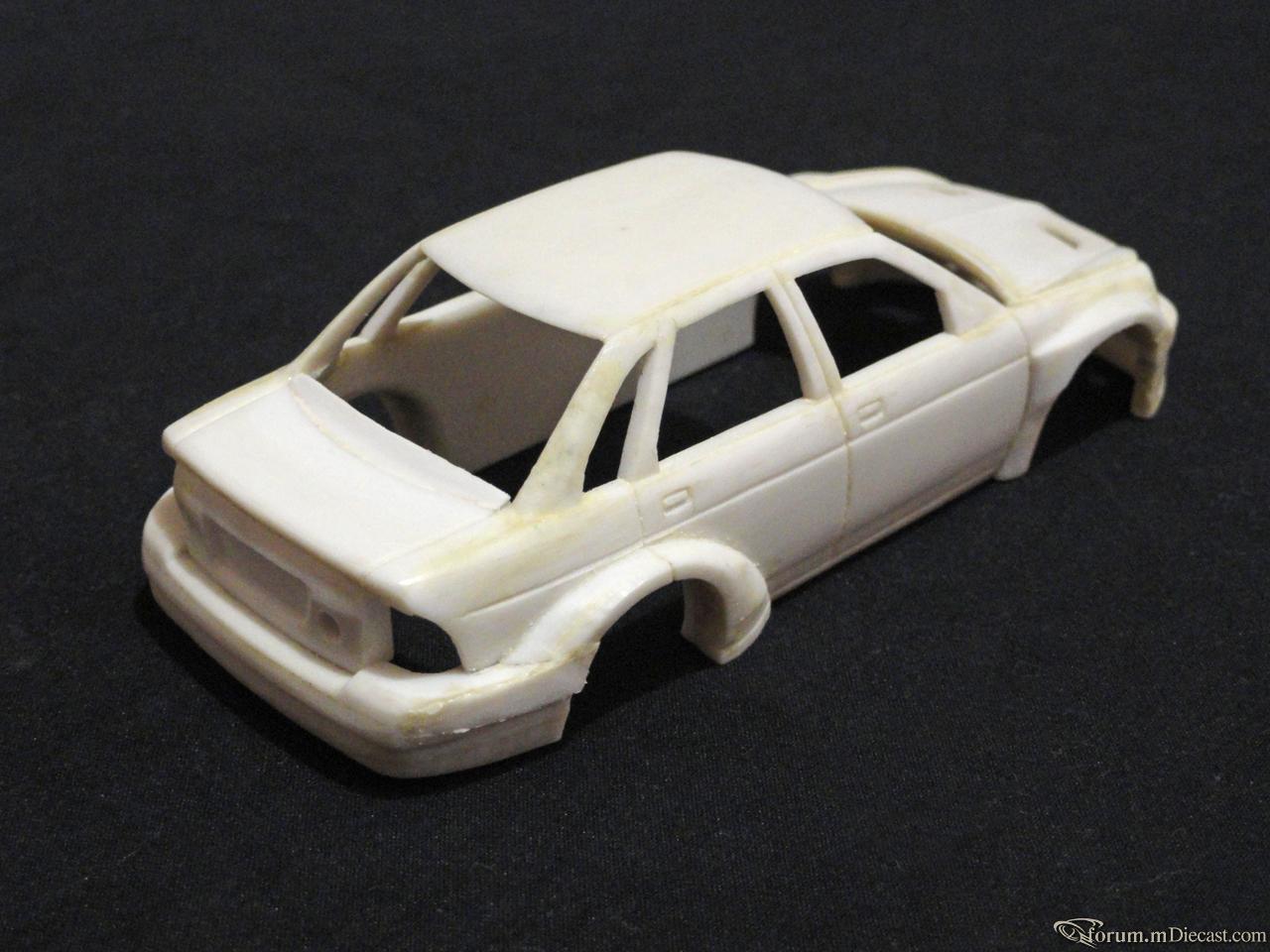

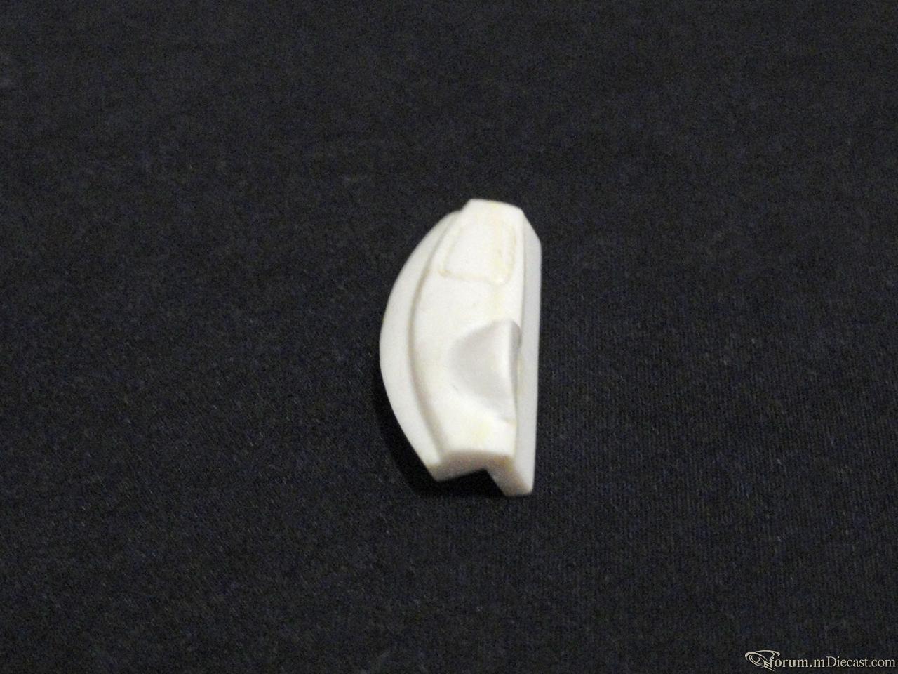

Vitaliy Опубликовано: 22 декабря 2011 Автор Жалоба Опубликовано: 22 декабря 2011 Вот, что готово на данный момент, но все только начинается, впереди еще много работы. Планируется, также детализированное днище, салон, если то что внутри гоночного авто можно назвать салоном и еще много мелких деталюшек. Вопросы, советы, критика – все принимается. 6 Моя коллекция Модель с нуля. 1/43 Lada Priora Wtcc

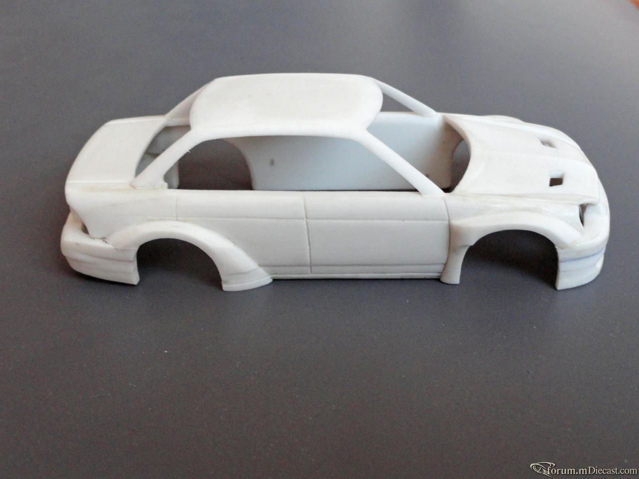

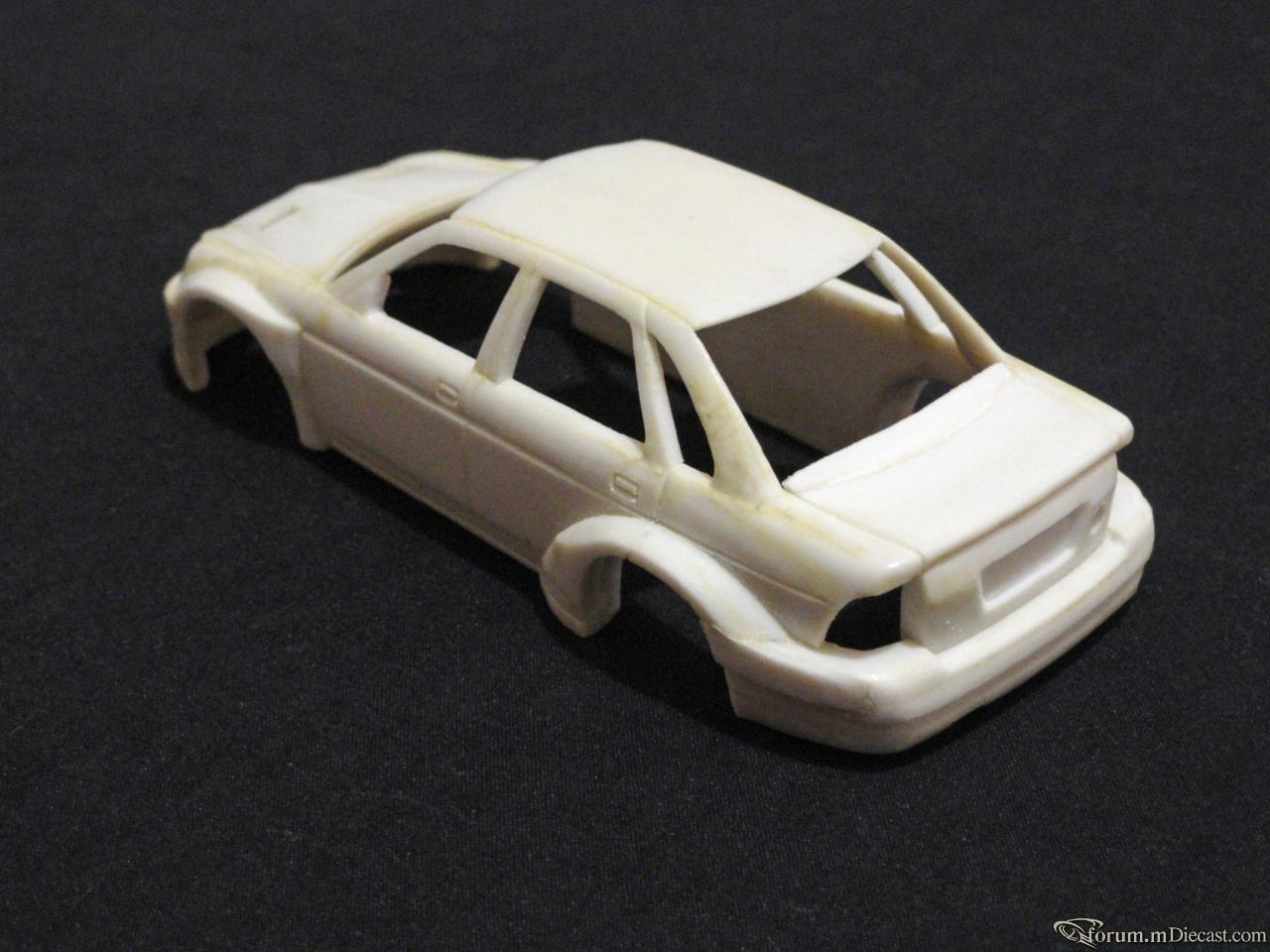

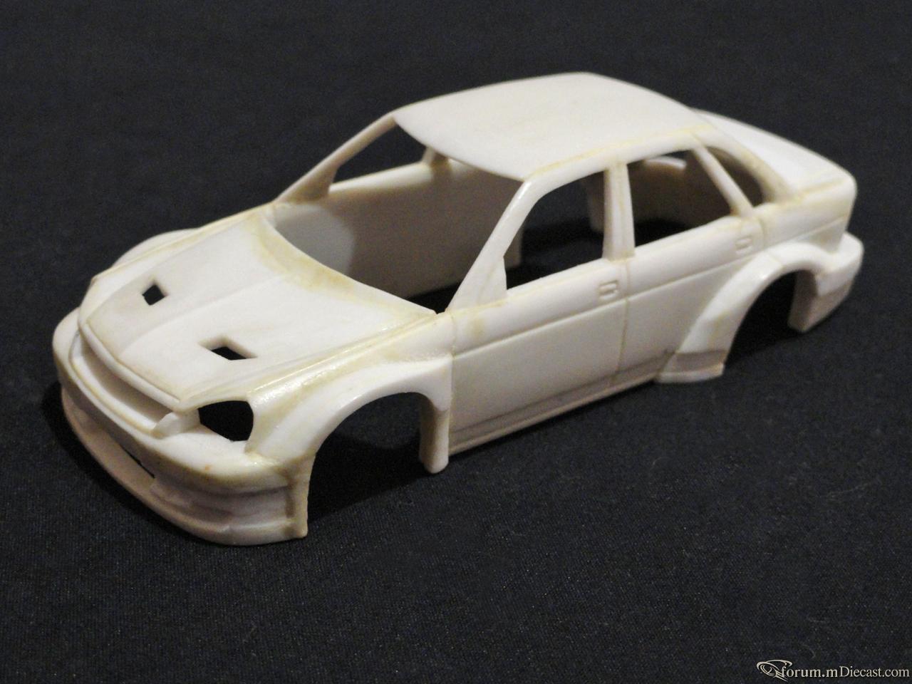

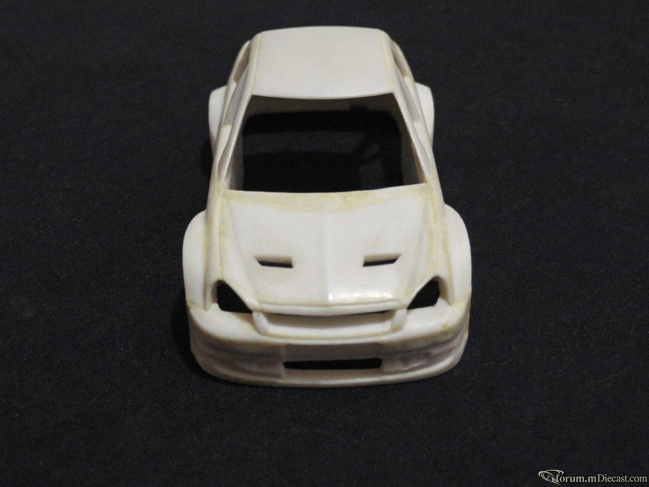

Vitaliy Опубликовано: 22 декабря 2011 Автор Жалоба Опубликовано: 22 декабря 2011 Еще несколько фото: 7 Моя коллекция Модель с нуля. 1/43 Lada Priora Wtcc

Natty Опубликовано: 22 декабря 2011 Жалоба Опубликовано: 22 декабря 2011 Для меня уже к этому этапу постройки произошло что то удивительное... Как рождался кузов? Взять болванку и отсечь всё лишнее? Глазомер и талант скульптора - весь секрет? Невероятно... http://www.forum.mdiecast.com/index.php?showtopic=10170http://www.forum.mdiecast.com/index.php?showtopic=12507
Usher Опубликовано: 22 декабря 2011 Жалоба Опубликовано: 22 декабря 2011 Вот это да, отлично! http://img41.imageshack.us/img41/5316/4aux.jpg
fgupinv Опубликовано: 23 декабря 2011 Жалоба Опубликовано: 23 декабря 2011 (изменено) А восторги принимаются? :biggrin: Зачётабл ))) Просто супер, когда вижу эти фото, безумно хочеться что бы руки такие же выросли ) Да кстати о вопросах: а каким обзаром были соблюденны пропорции? Это данные или на глазок ))? Изменено 23 декабря 2011 пользователем fgupinv
Vitaliy Опубликовано: 23 декабря 2011 Автор Жалоба Опубликовано: 23 декабря 2011 Всем спасибо за внимание и интерес.Восторги тоже принимаются. :biggrin: По поводу соблюдения пропорций, все делаю по чертежам, которые сам делал, что то нашел в интернете, но основные размеры какие мне больше всего нужны я перемерял с Приоры, а все остальное я имею ввиду бампера, расширители на арках дорисовывал по фоткам.Так же уже почти готовы декали, тоже делал в CorelDRAW, но осталось только найти где распечатать, потому что на них есть белый и серебристый цвета. Может кто подскажет, возможно ли это сделать с помощью шелкографии, на визитках на пример очень часто используется печать и белым, и серебристым на темной бумаге? Моя коллекция Модель с нуля. 1/43 Lada Priora Wtcc

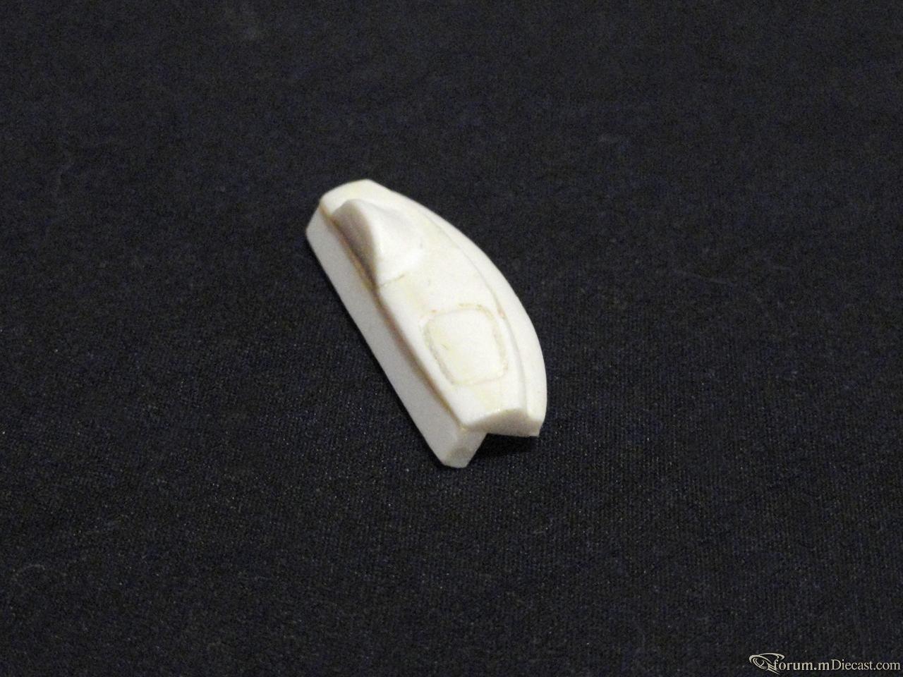

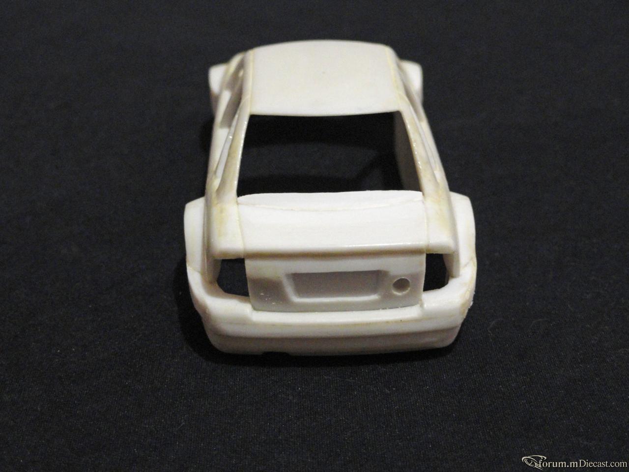

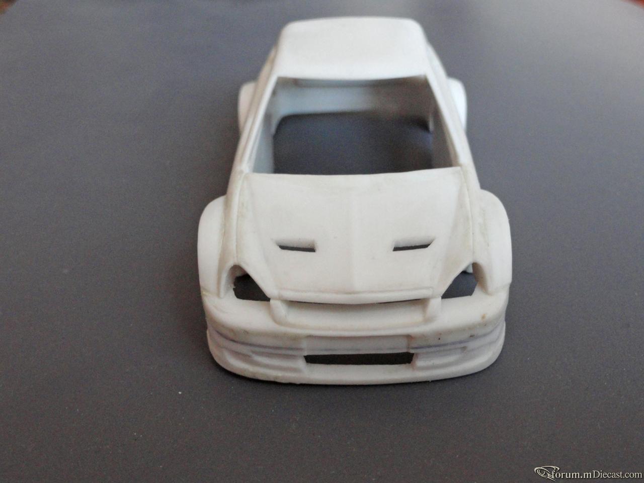

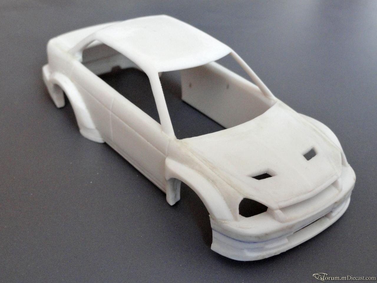

Vitaliy Опубликовано: 25 декабря 2011 Автор Жалоба Опубликовано: 25 декабря 2011 Проект медленно, но уверенно движется дальше. 4 Моя коллекция Модель с нуля. 1/43 Lada Priora Wtcc
Vitaliy Опубликовано: 25 декабря 2011 Автор Жалоба Опубликовано: 25 декабря 2011 И еще пару фото, это конечно еще не торпедо, но скоро ей будет. 1 Моя коллекция Модель с нуля. 1/43 Lada Priora Wtcc
