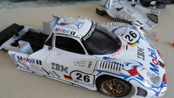

kv911 Опубликовано: 13 апреля 2012 Автор Жалоба Опубликовано: 13 апреля 2012 Привало счастье в виде ЖТ1(996) ЭВО.Хотел сразу в теме коллекции выложить но после сравнения модели с оригиналом пришло понимание,что надо доработать хотя бы минимально.Радикальноая доработатка повлечет за собой полную перекраску кузова но это будет на дорожной версии.Из косяков "убили" разные по длине боковые стекла,буду новые делать.Форму сделал за 30 мин,заготовка стекла бедет из акриволого пластика или оргстекла с последующей полировкой.Убрал следы от толкателей внутри капота,срезал перемычку в районе "жабер",помыл задние фары.Уменьшил рамки стекол но всеравно не то.Скорее всего срежу их полностью и сделаю новые,попутно придеться верхнюю дверную петлю переделать.Стойки лобового и их толшина на модели пи... буду пилить.Салон-расположение рычага КПП и педального узла повергло в очередное разочарование. А сколько еще впереди работы.... Итог-купил блин...буду "борться" Фото оригинала http://flickriver.com/groups/927730@N21/pool/interesting/ 2

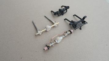

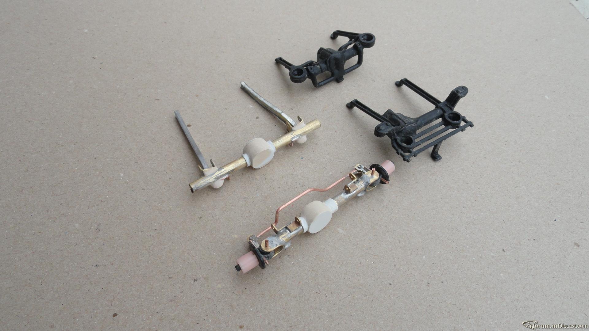

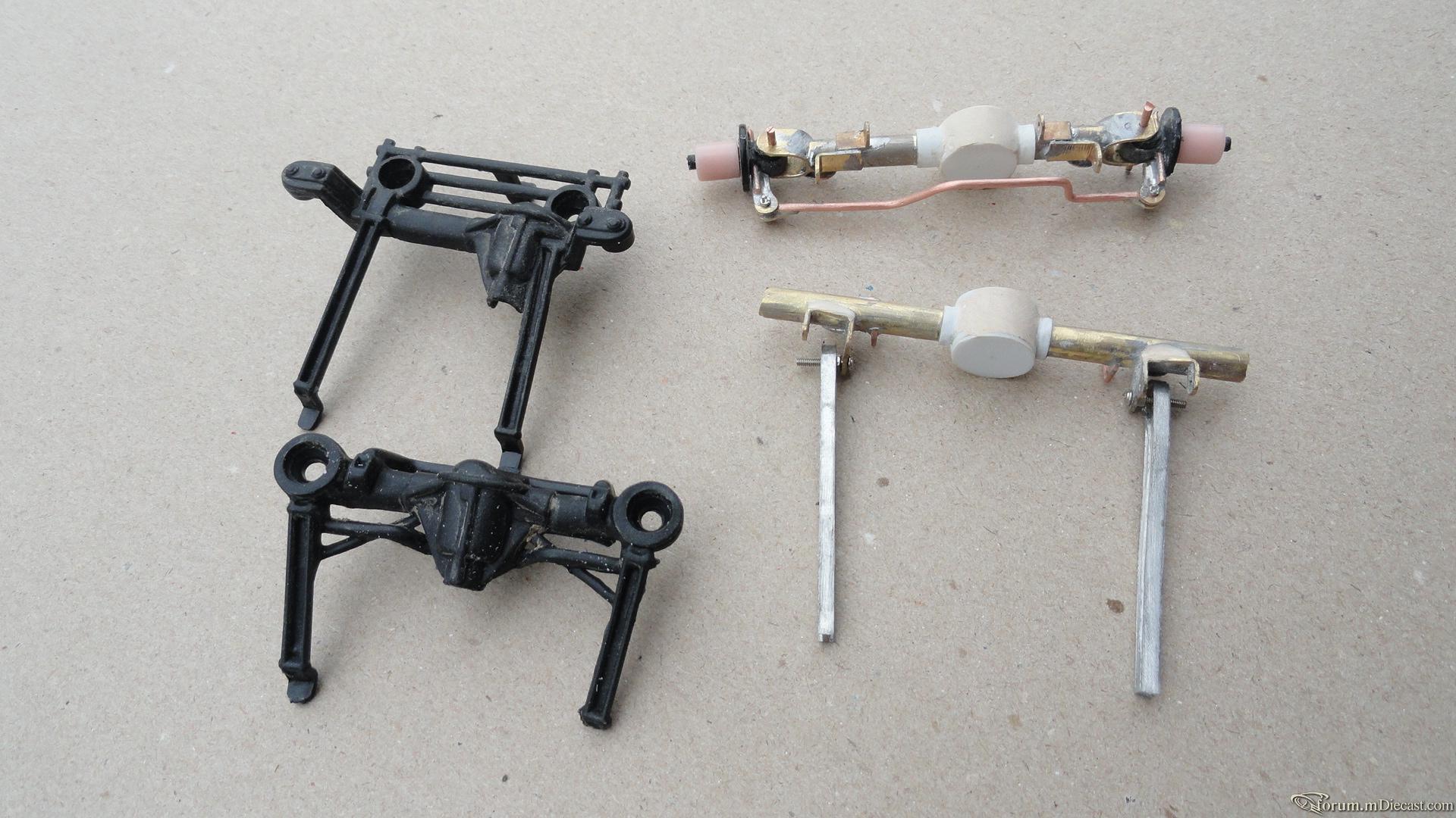

kv911 Опубликовано: 18 апреля 2012 Автор Жалоба Опубликовано: 18 апреля 2012 Начал делать новые мосты для следующего джипа.Вид базовых приводил в уныние и решился сделать новые.На фото еще не законченый вариант,придеться еще повозиться. 1
Fox Опубликовано: 18 апреля 2012 Жалоба Опубликовано: 18 апреля 2012 очень здорово смотрится. сравнивать нет смысла. Моя коллекция 1/18Продажа моделейГАРАЖ НА ПОЛКЕ: все о масштабных моделях
Aleksey Опубликовано: 22 апреля 2012 Жалоба Опубликовано: 22 апреля 2012 Начал делать новые мосты для следующего джипа.Вид базовых приводил в уныние и решился сделать новые.На фото еще не законченый вариант,придеться еще повозиться. А,что - хоть, за джип?! хотябы рисунок увидеть можно?!
OLAST Опубликовано: 22 апреля 2012 Жалоба Опубликовано: 22 апреля 2012 Начал делать новые мосты для следующего джипа.Вид базовых приводил в уныние и решился сделать новые.На фото еще не законченый вариант,придеться еще повозиться.отлично! в предвкушении...
Санек Опубликовано: 22 апреля 2012 Жалоба Опубликовано: 22 апреля 2012 А,что - хоть, за джип?! хотябы рисунок увидеть можно?! посмотри на маистовский джип ренглер с низу и все поймешь. а задумка очень классная!!!
kv911 Опубликовано: 22 апреля 2012 Автор Жалоба Опубликовано: 22 апреля 2012 (изменено) А,что - хоть, за джип?! хотябы рисунок увидеть можно?!Леша,это будет Тойота Ленд Крузер 80 или Джип Сахара отлично! в предвкушении... Олег мосты будут другие Изменено 22 апреля 2012 пользователем kv9111

kv911 Опубликовано: 22 апреля 2012 Автор Жалоба Опубликовано: 22 апреля 2012 посмотри на маистовский джип ренглер с низу и все поймешь. а задумка очень классная!!![/quote Вы меня понял.Поставил перед собой задачу сделать артикуляцию мостов в продольном и поперечном направлениях как на прототипах.

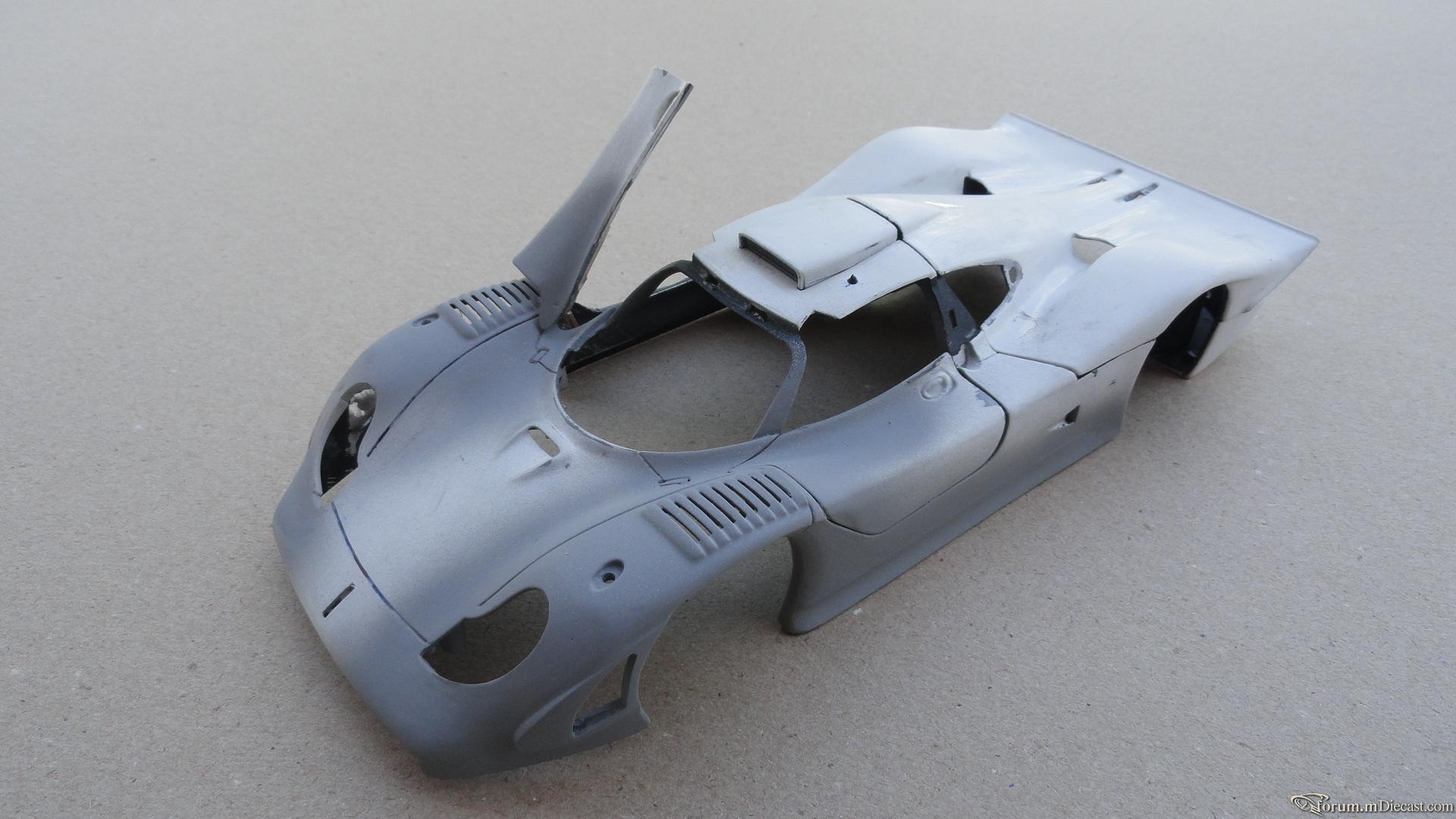

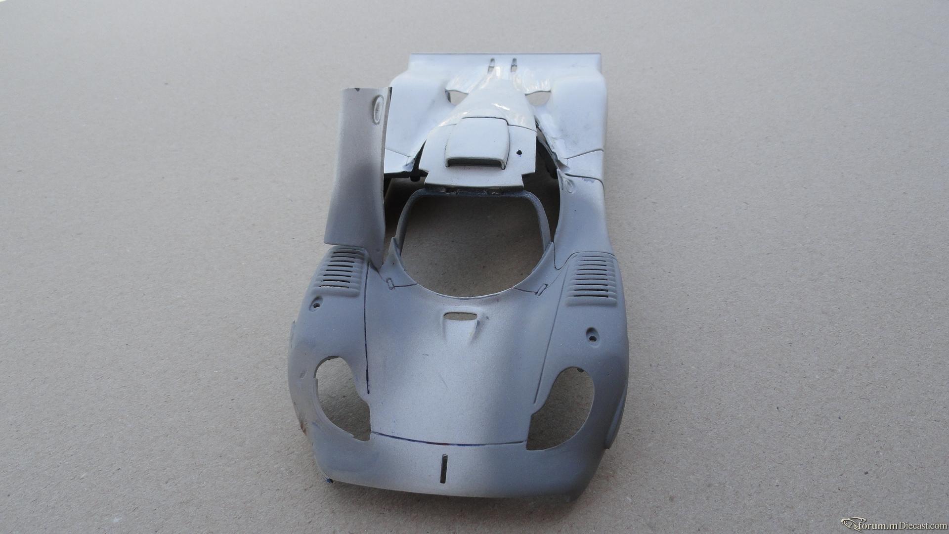

kv911 Опубликовано: 24 апреля 2012 Автор Жалоба Опубликовано: 24 апреля 2012 напиши мне подробности на имэйл плиз. Олег, твои мосты будут прямоугольного сечения (балки мостов). Продолжаю работу с кузов Порше ГТ1.После исправления всех ошибок придеться полностью перекрашивать и как следствие будет "дорожная версия" машины. Делать это особо и не хотелось но придеться.Двери-срезал рамки стекол и верхние петли.Переделал нижние петли.Теперь двери открываються в стиле Ламбо и вот думаю так оставить или вообще их приклеить к кузову намертво . 2
Imanishi Опубликовано: 25 апреля 2012 Жалоба Опубликовано: 25 апреля 2012 оставляй так конечно. TuninGCentrEhttp://s019.radikal.ru/i617/1210/2f/2b237e9afc6e.jpgImanishi lvl#80
kv911 Опубликовано: 25 апреля 2012 Автор Жалоба Опубликовано: 25 апреля 2012 оставляй так конечно. Спасибо! Не то,что хотел получить в итоге но придеться оставить так как есть Отведу душу на доводке шаси

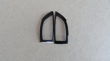

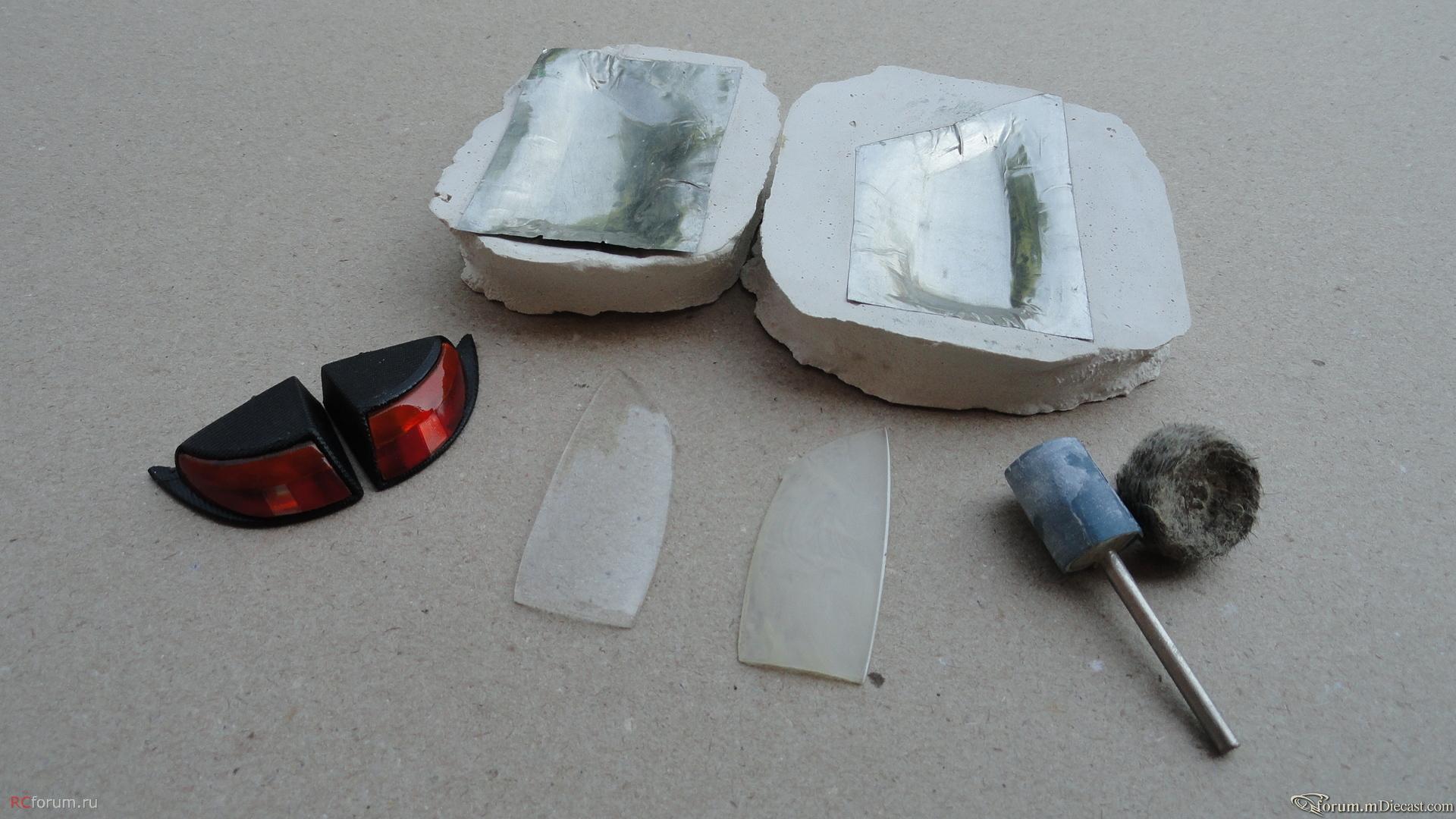

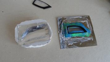

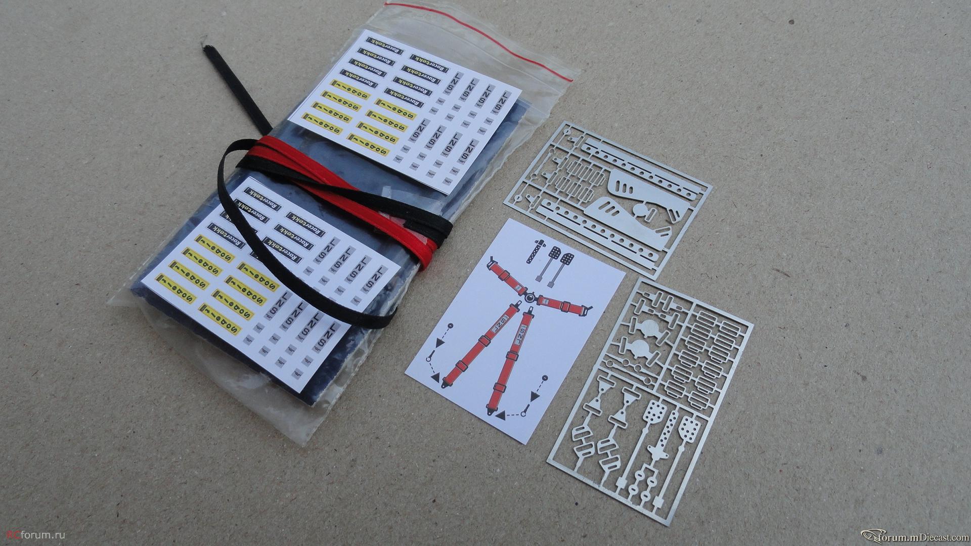

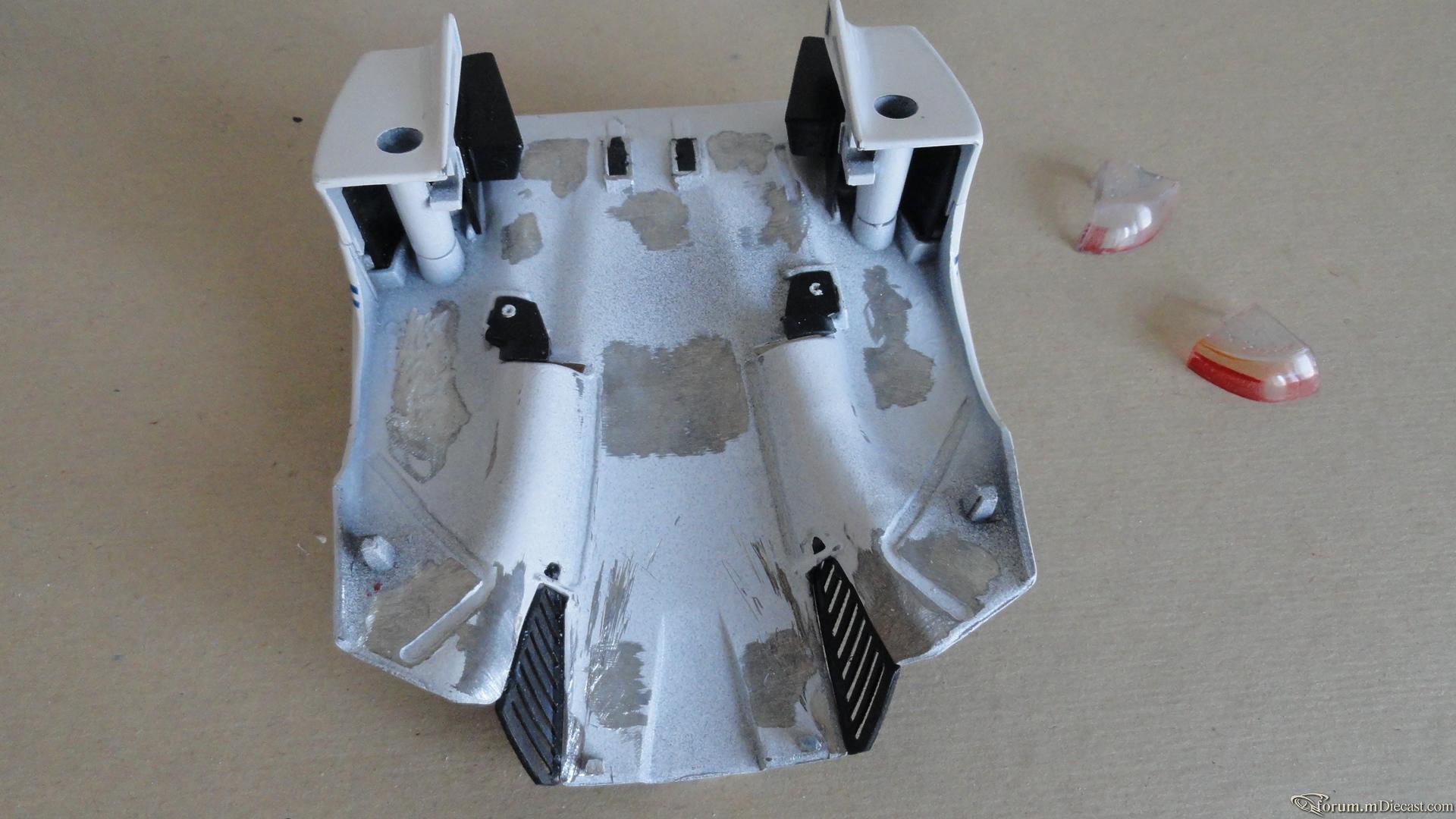

letu4iko Опубликовано: 11 мая 2012 Жалоба Опубликовано: 11 мая 2012 Продолжаю...Переделал задние стопы.Сначала смыл краску,потом полирнул.Далее использовал красный и оранжевый витражный оракал (самоклеящаяся пленка) и немного подкоректировал цвета витржхным лаком.Сделал новые боковые стекла .Использовал оргстекло 1мм,грел феном и потом вдавил в форму.Для полировки сделал пару нехитрых приспособ (см.фото) .Предварительно вывел поверности наждачн.бумагой 360,а потом с помощью дреммеля и насадки с наждачн.бумагой 2000 довел до нужного состояния.Финишная полировка-войлочный кружок и полиров.паста К2. Благодаря Славе (Fox) появилось травление.Применю для доводки салона. P.S Пришлось по-новой регистрироваться на форуме и теперь я Партизан. Что послужило причиной- непонятно.Жаль все сообщения и фото! в личке пропали 2
DenX Опубликовано: 11 мая 2012 Жалоба Опубликовано: 11 мая 2012 Выглядит отличноhttp://www.kolobok.us/smiles/standart/good.gif спасибо за детальное описание процессаhttp://www.kolobok.us/smiles/standart/thank_you.gif P.S Пришлось по-новой регистрироваться на форуме и теперь я Партизан. Что послужило причиной- непонятно.Жаль все сообщения и фото! в личке пропали может не все так плохо и старый акк можно вернуть?)
