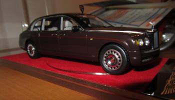

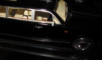

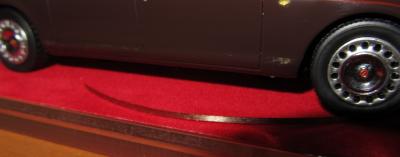

asembler Опубликовано: 16 марта 2011 Жалоба Опубликовано: 16 марта 2011 (изменено) Вот набрал себе китайских лимузинчиков и теперь мучаюсь - практически у всех проблемы с хромовыми полосками вдоль кузова. У некоторых они полностью отклеились, а у некоторых только кое-где. Как это лучше всего починить - отправлять назад в Китай модели это не вариант. Заранее благодарен за дельные советы. Вот пару фоток "жертв" китайского брака. Изменено 16 марта 2011 пользователем asembler Цитата
shim Опубликовано: 16 марта 2011 Жалоба Опубликовано: 16 марта 2011 это печально никаких вариантов кроме как приклеить назад я не вижу. Главное - выбрать правильный клей.удачи! Цитата мои модельки 1/18визитка
scale18 Опубликовано: 16 марта 2011 Жалоба Опубликовано: 16 марта 2011 сталкивался с подобным и я. Китайский хэндмейд часто грешит подобными косяками. По виду, их клей на который они сажают молдинги напоминает наш советский момент, коричневый и тягучий. Имхо использовать такой же я бы не решился. Самый нейтральный на мой взгляд - ПВА, аккуратно намазать, дать подсохнуть и приклеивать. Глвное, чтобы молдинг ложился на поверхность плотно. Излишки убираются легко. Плюс этого клея - не портит краску и в случае чего всегда можно переделать. Цитата www.scale18.narod.ru
ShadowAngel Опубликовано: 16 марта 2011 Жалоба Опубликовано: 16 марта 2011 Полностью согласен с Scale18. Лучше всего использовать ПВА если накосячишь можно исправить. Да и деталь не тяжелая так что будет держаться. Удачи в восстановлении. Буду ждать результатов починки. Цитата ВИЗИТКАМОЯ КОЛЛЕКЦИЯПРОДАЖА

Dark Shamann Опубликовано: 16 марта 2011 Жалоба Опубликовано: 16 марта 2011 Имея только 2 модели в 18-м от "Китая", имею тупо те же проблемы Восстанавливать такую дороговизну сам не решаюсь, но слежу за темой!!!... По поводу полосок... Они ж не просто отклеены - такое впечатление, что они под воздействием внешних обстоятельств просто расширились, и именно поэтому отклеились... Соответственно их длина стала бОльшей, и их надо резать...Картинку прилагаю, если вдруг что непонятно написал))) Цитата http://s14.rimg.info/b50db585ce7267527f349baac23a3d7e.gifМоя коллекция 1:18Rаsпродажа моделей 1:18

Caddycollector Опубликовано: 17 марта 2011 Жалоба Опубликовано: 17 марта 2011 По поводу полосок... Они ж не просто отклеены - такое впечатление, что они под воздействием внешних обстоятельств просто расширились, и именно поэтому отклеились... Соответственно их длина стала бОльшей, и их надо резать...Это не длина полосок увеличилась, а смола дала усадку. Во-первых, смола усаживается в силу своих свойств, потому, чтобы получить модель в 1/43 масштабе, мастер должен быть где-то в 1/42-1/41. Играет роль и то, как быстро после литья собирать модель, в идеале заготовки должны немного отлежаться. Но и это - не панацея, т.к. смола достаточно чувствительна к температуре. Проехала посылка с модельками по морозу - получи усадочку, при том не факт, что при нагреве расширение произойдет до начальной величины...Все изложенное достаточно приблизительно, но проблему отражает. Добавлю еще, что у 18-го масштаба размеры поверхнстей побольше, следовательно, возможностей для усадки - тоже. Цитата Список моделей моей коллекции
realman Опубликовано: 17 марта 2011 Жалоба Опубликовано: 17 марта 2011 (изменено) Я бы посоветовал эпоксидку пятиминутную. Момент или Бисон. Сохнет довольно быстро, прозрачная, недоёт белого налёта, крепко держыт после высыхания. Только она довольно текучяя, нужно непероборщить с ней, и лутше всего, намазав на деталь, пару минут подождать чтоб немножко сгустело. И конечно, сперва "потренироваться на кошках"..чтоб понять как она действует.. П.С. Все клей с циакрилом..в топку..только модель испортешь. Изменено 17 марта 2011 пользователем Vitas Цитата
Dark Shamann Опубликовано: 17 марта 2011 Жалоба Опубликовано: 17 марта 2011 Это не длина полосок увеличилась, а смола дала усадку...то есть полоски таки резать надо, а только потом клеить? Цитата http://s14.rimg.info/b50db585ce7267527f349baac23a3d7e.gifМоя коллекция 1:18Rаsпродажа моделей 1:18
