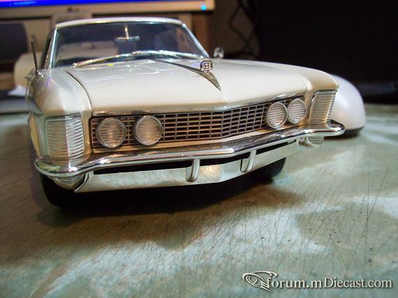

Более полу года назад благодаря Алексею ROWERу у меня появилась модель BUICK RIVIERA от Highway 61. Модель сделана очень даже ничего, во всяком случае в моей коллекции это одна из лучших по проработке и детализации моделей (выдвигающаяся антенна, открывающийся бардачок и крышка бензобака и т.д.). Но у данного экземпляра имелась одна как мне казалась маленькая проблемма это отсутствие рассеивателя одной из четырех передних фар.
Поиски чего либо подобного в других моделях не увенчались успехом, смотрел даже у моделей мотоциклов были варианты с подходящим диаметром но не подходил рисунок самого рассеивателя, отчаившись найти подходящии рассеиватель я решил попробовать изготовить его самостоятельно.
Замечу сразу что ремонт модели я закончил но буду этапы изготовления и результаты выкладывать порционально.
Чтобы была хоть какая-то симметрия я решил вынуть рассеиватель симметричный с другой стороны чтобы вновь изготовленный не сильно бросался в глаза. Процесс выемки оказался весьма проблематичным боялся испортить решетку радиатора. Подточив запаянный конец с внутренней стороны решетки радиатора второй рассеиватель удалось извлеч.

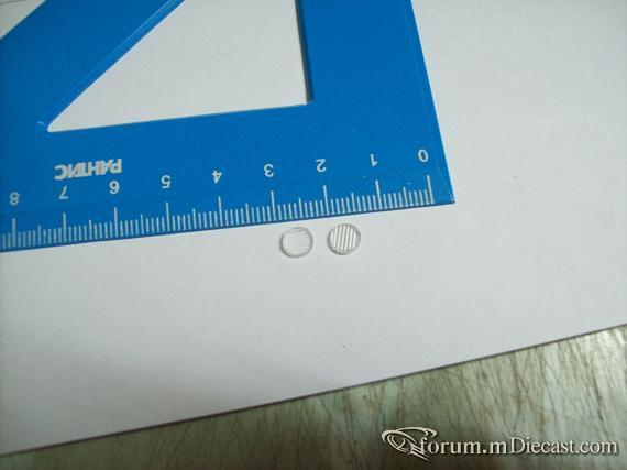

Подбор материала осуществлялся из того что есть под рукой, и уж тем более об отливке речи не шло. Я честно говоря не представляю как отлить рассеиватель да еще и с чуть видными насечками не отличающимся от оригинала, поэтому этот вариант я не рассматривал. Пытался сделать из тонкого прозрачного пластика но материал не очень четко подвергался обработке, хотя наверное бы смотрелось тоже ничего.
В общем я останвился на пластике от компакт диска (толстого) а именно от его торцевой части.
На фото сам материал и результат обработки. На следующих фото привожу только результат
Рассеиватель изготовлялся следующим образом
1. из диска "выкусывалась" торцевая часть (можно разломать пасатижами)
2. берем тонкии маркер и рисуем форму и габарит рассеивателя
3. вначале грубым напильником а затем и надфильком доводим рассеиватель до требуемой формы (результаты на предыдущих фото)
Далее решив что все же оставшиеся два родных рассеивателя будут сильно отличаться и бросаться в глаза было решено заменить и их
После чего произвел подгонку и вклеивание заготовок рассеивателей в сами фарки. На следующих фото приведен результат вклейки

Клей использовал модельный, так и называется "клей для моделей" от фирмы моделист. Он не сильно расплавляет склеиваемые детали. Лучше для начала попробовать Ваш клей (имеющиися в наличии) на кусочках заготвки и посмотреть как она будет себя вести.
С уважением,Фёдор.
