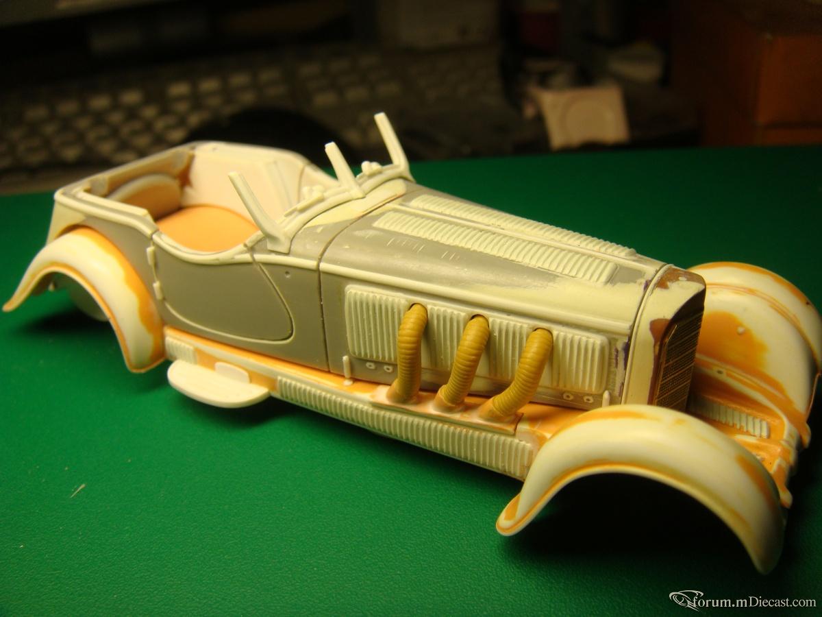

Если все в кучку сложить, примерно так получается
С уважением, Александр.

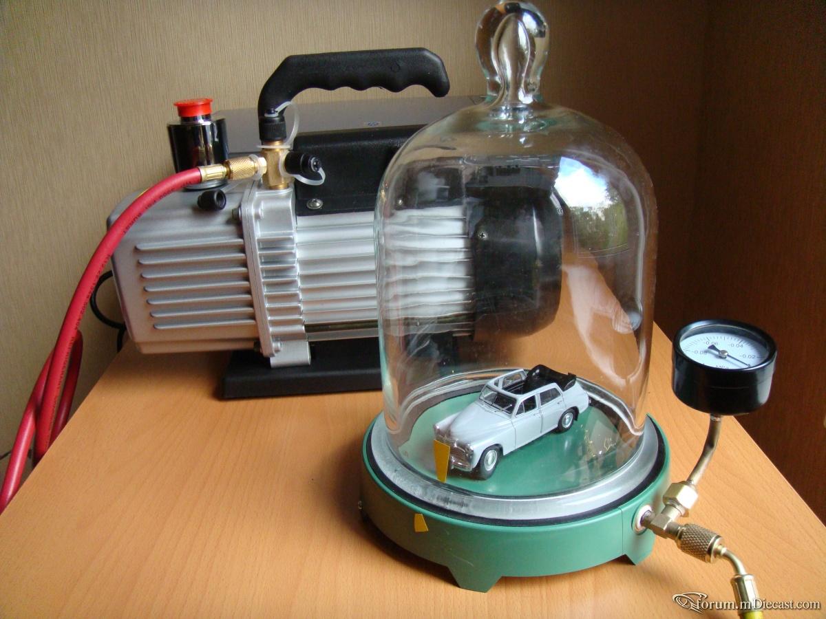

А волшебная шляпа для чего?
Какая такая шляпа?
Если имеется ввиду стеклянный колокол, который я колпаком назвал, то исключительно для вакуумирования при заполнении форм полиэфирной смолой. При этом из смолы выходит воздух, а сама смола благополучно проникает в форму, примерно так - ;)
Вот именно его я шляпой и назвал, по аналогии с колпаком - тоже типа головной убор. ;)
Получается великолепно!!!
А можно посмотреть полностью лист бумаги, на котором подставка стоит? ;)
А про пластилин?
Не думал, что про пластилин кому-то интересно. Специально не снимал. Но по фотографии все будет понятно - все, что под отливкой - когда-то было пластилином.
