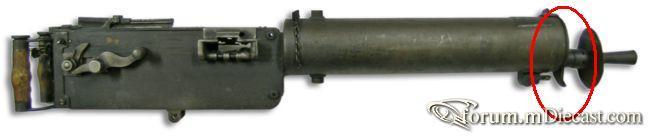

Биг Брат Опубликовано: 21 июля 2009 Жалоба Опубликовано: 21 июля 2009 У меня в книге по бронеавтомобилям русской армии есть фото времён Первой Мировой броневика вооружённого пулемётом с гофрированным кожухом.кстати, это не обязательно русский пулемет Максима, это может быть и британский пулемет Vickers .303 Mk.I С Уважением,Борисhttp://forum-lines.ru/rez/ab229549.gif
Биг Брат Опубликовано: 21 июля 2009 Жалоба Опубликовано: 21 июля 2009 Пулемёты, как я понимаю, русские, трофейные.Станислав, я больше склоняюсь к мысли, что это немецкие Maxim MG 08 со снятыми плямягасителями, но на русском колесном станке.Кстати, обратите внимание, что станок пулемета зафиксирован на полу грузовика специальной сцепкой. С Уважением,Борисhttp://forum-lines.ru/rez/ab229549.gif

Stanislaus Опубликовано: 21 июля 2009 Автор Жалоба Опубликовано: 21 июля 2009 (изменено) Станислав, я больше склоняюсь к мысли, что это немецкие Maxim MG 08 со снятыми плямягасителями, но на русском колесном станке.Кстати, обратите внимание, что станок пулемета зафиксирован на полу грузовика специальной сцепкой.Борис, это не MG 08 однозначно. На форуме Великой войны все, кто разбираются в пулемётах, подтвердили, что это русская модель.По MG 08 у меня есть неплохое иллюстрированное пособие (Waffen-Arsenal), я сравнивал, точно таких модиикаций не нашёл. Станок естественно зафиксирован, чтобы на ходу стрелять удобнее было, но полагаю, что отцепить его можно за секунду. Изменено 21 июля 2009 пользователем Stanislaus Наша книга

Биг Брат Опубликовано: 21 июля 2009 Жалоба Опубликовано: 21 июля 2009 Борис, это не MG 08 однозначно. На форуме Великой войны все, кто разбираются в пулемётах, подтвердили, что это русская модель.По MG 08 у меня есть неплохое иллюстрированное пособие (Waffen-Arsenal), я сравнивал, точно таких модиикаций не нашёл. Очень меня дульная часть смущает.Не встречал я пулеметов нашего изготовления с таким, как бы это сказать, щитком. А вот немец попадался. Ладно, оставим эту тему, может этот пулемет вообще швейцарец. С Уважением,Борисhttp://forum-lines.ru/rez/ab229549.gif
Stanislaus Опубликовано: 21 июля 2009 Автор Жалоба Опубликовано: 21 июля 2009 (изменено) Трофейный б/а Эрхардт (Ehrhardt E-V/4 M1917), взятый Красными у немцев под Козинкой (недалеко от Харькова) в 1918 году. Извините, что показываю только фрагмент, не имею права всю фотку показать. Но один пулемёт с гофрированным кожухом, похоже русский? А другой похоже МГ 08? Или? P.S. Крест на башне уже закрасили :o Изменено 21 июля 2009 пользователем Stanislaus Наша книга
Биг Брат Опубликовано: 21 июля 2009 Жалоба Опубликовано: 21 июля 2009 Но один пулемёт с гофрированным кожухом, похоже русский? Или наш, или английский А другой похоже МГ 08? чистый МГ-08 С Уважением,Борисhttp://forum-lines.ru/rez/ab229549.gif
