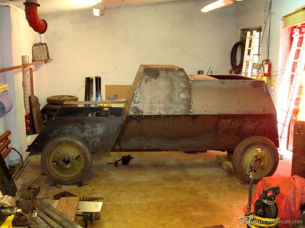

Victor Опубликовано: 28 мая 2009 Жалоба Опубликовано: 28 мая 2009 Конечно знаю ;) Подобрать оттенок - это конечно хорошо. Но тогда использовались масляные краски и соответствующая технология нанесения. Сейчас с этим никто париться не будет - офигачут тем что в магазине купили. А один и тот же цвет масляной, нитры или алкидной краски - это не одно и то же. Но в принципе для машины которая для покатушек строиться - это и не важно. Как и наличие более правильной рамы ;) Люди развлекаются - имеют право. Только не надо это выдавать за изготовление копии, как у нас любят. А теперь о колесах. Размеры шин К в политехе правильные. Колеса узкие. История РБ вовсе не закончилась до революции. Машины и после эксплуатировались - так что резину 20 х годов вполне можно поставить.

Victor Опубликовано: 29 мая 2009 Жалоба Опубликовано: 29 мая 2009 О! Это любимая отмазка многих реставраторов, типа машину могли позже околхозить Ну не совсем все же так ;) Кабину могли поменять, могли не поменять , а шины - материал расходный. Если машина эксплуатируется - их обычно меняют. Так что родные шины, это конечно гуд, но и шины 20 х годов нужного размера - допустимо. А в этой реплике шины изначально не те. В реале реконструкторы получат осовремененую машину с несколько иными ходовыми данными. То есть она будет ездить там, где реальный РБ на узкопрофильной родной резине - застревал бы. Грубо говоря - воссанавливая лижников той войны они закупились пластиковыми лыжами ;)
