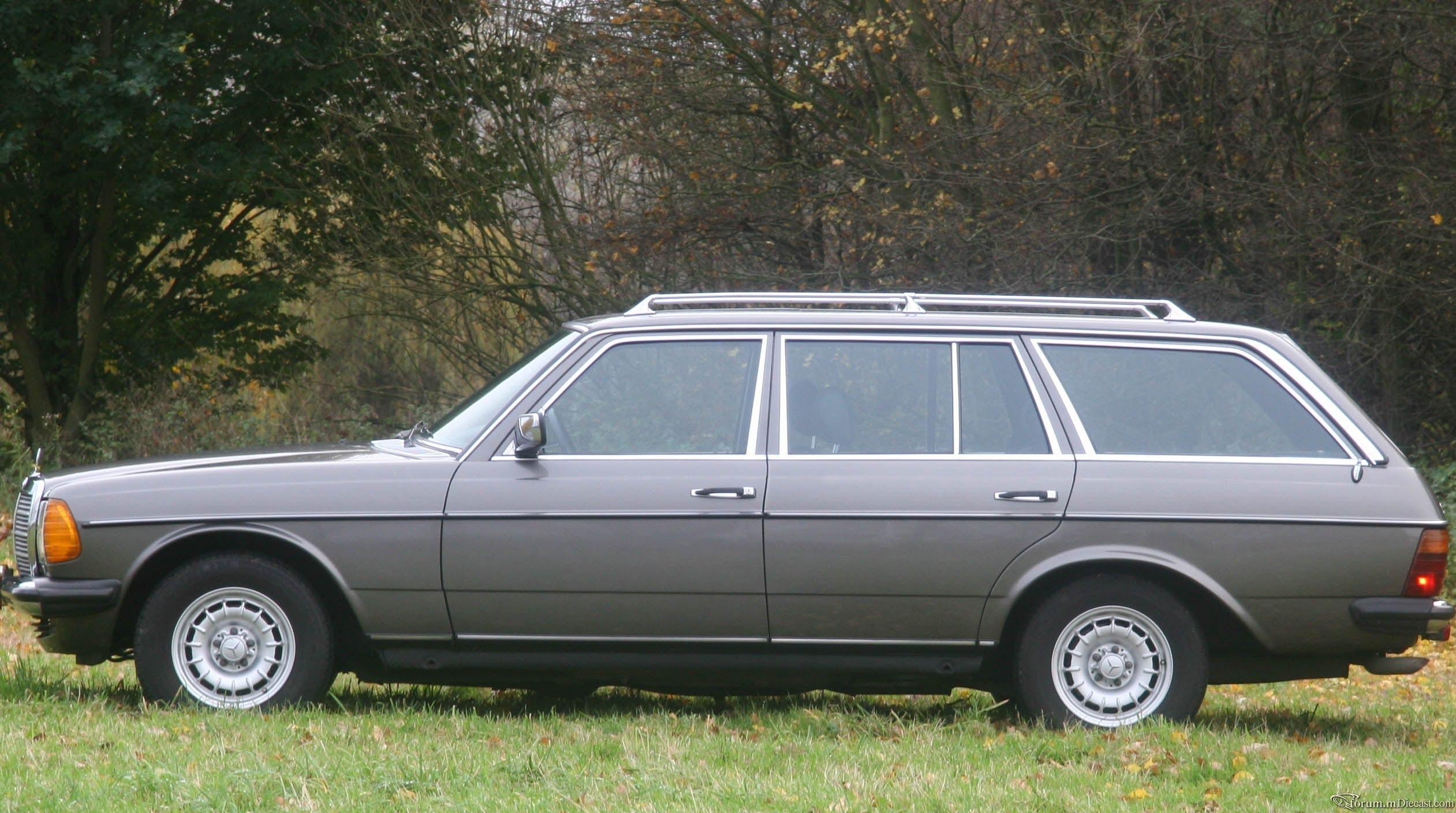

    Mercedes-Benz - 1:18
    Это 123 Wagon ???? Ужас :ohmy:

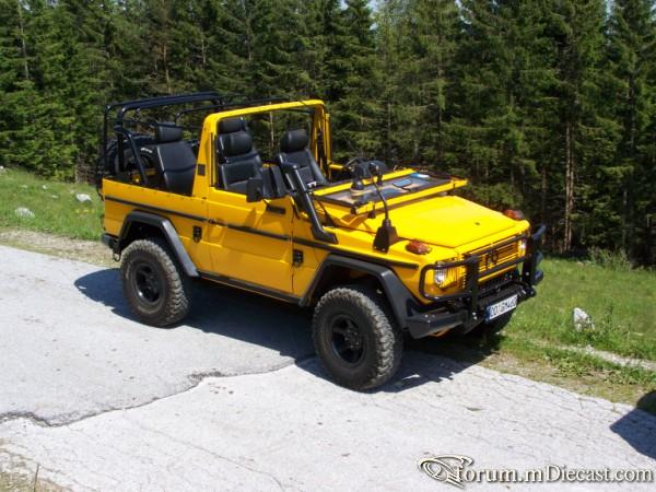

  7. Вот елки....Игорь,где ж ты раньше был...Прототип прикольный,похоже это прокачанный стоковый пикап но у меня будет DoKa :smile: Сделать такой как на твоем фото такая мысль у меня была (кузов и раму можно было не удлинять,колесная база стандартная) но я пошел по более сложному пути.....

  19. Набрался смелости и порезал Куб.Сомнения были но....будь что будет...назад пути уже нет. Портальные мосты для этой машинки еще не готовы,основные детали уже есть, остались мелочи.Диски пока в первом приближении.

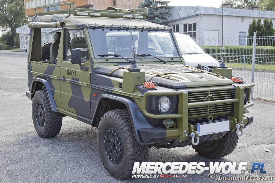

    Mercedes-Benz W460 G-Class Cabrio red 1979 ....это интересно! Модель может так себе сделана (морда лица немного страшненькая) но как донор для версии Wolf вполне может подойти Надо подумать....
