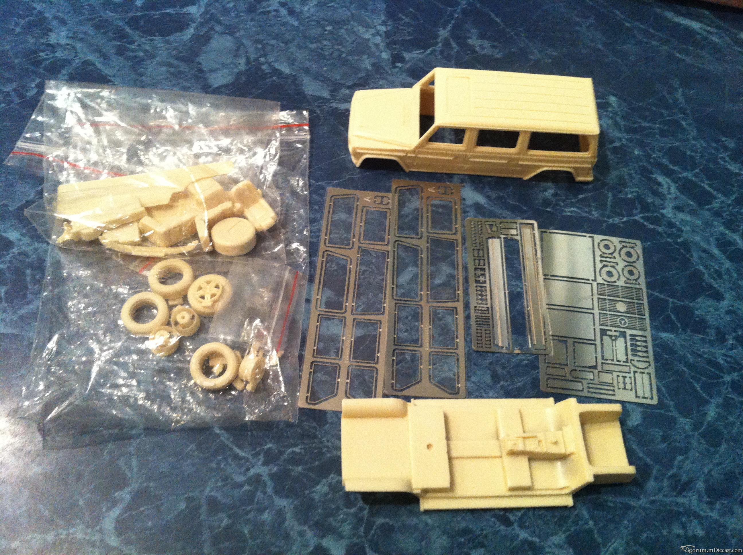

Взял еще раз в руки сами детали - пришел к выводу, что пропорции изменить, проще дейтвительно выкинуть и купить еще один от Tin Wizard... Но так как начал, то выкидывать уже жалко. Попробую данную китайскую "импровизацию" на тему Мерседеса все же собрать и скрасить огрехи качеством сборки Повнимательнее рассмотрел набор, и понял, что без донора не обойтись, многих деталей просто нет Решил взять IXO, благо у меня их 2. Колеса тоже от него поставлю - все-таки более реалистично смотрятся.. -

С этим конечно же не поспоришь, только сейчас присмотрелся к тому, что должно получиться... Буду думать, что с этим можно сделать... Китайцы, так их -

На самом деле, все не так плохо, как кажется по фото. Я сам был немного удивлен, что он более-менее прямой, я ожидал худшего (по рассказам). Окна тоже приемлемые, травленка ложится очень даже, чуть напильником подравнять и будет ок -

Целый год лежал в ящике, дошли руки и до него. Параллельно с КИТом от TW, решил взяться и за него, как говориться, решил усложнить себе жизнь :happy: . Наверное это весна :biggrin: Собственно так он выглядит и то, что из него должно получиться:

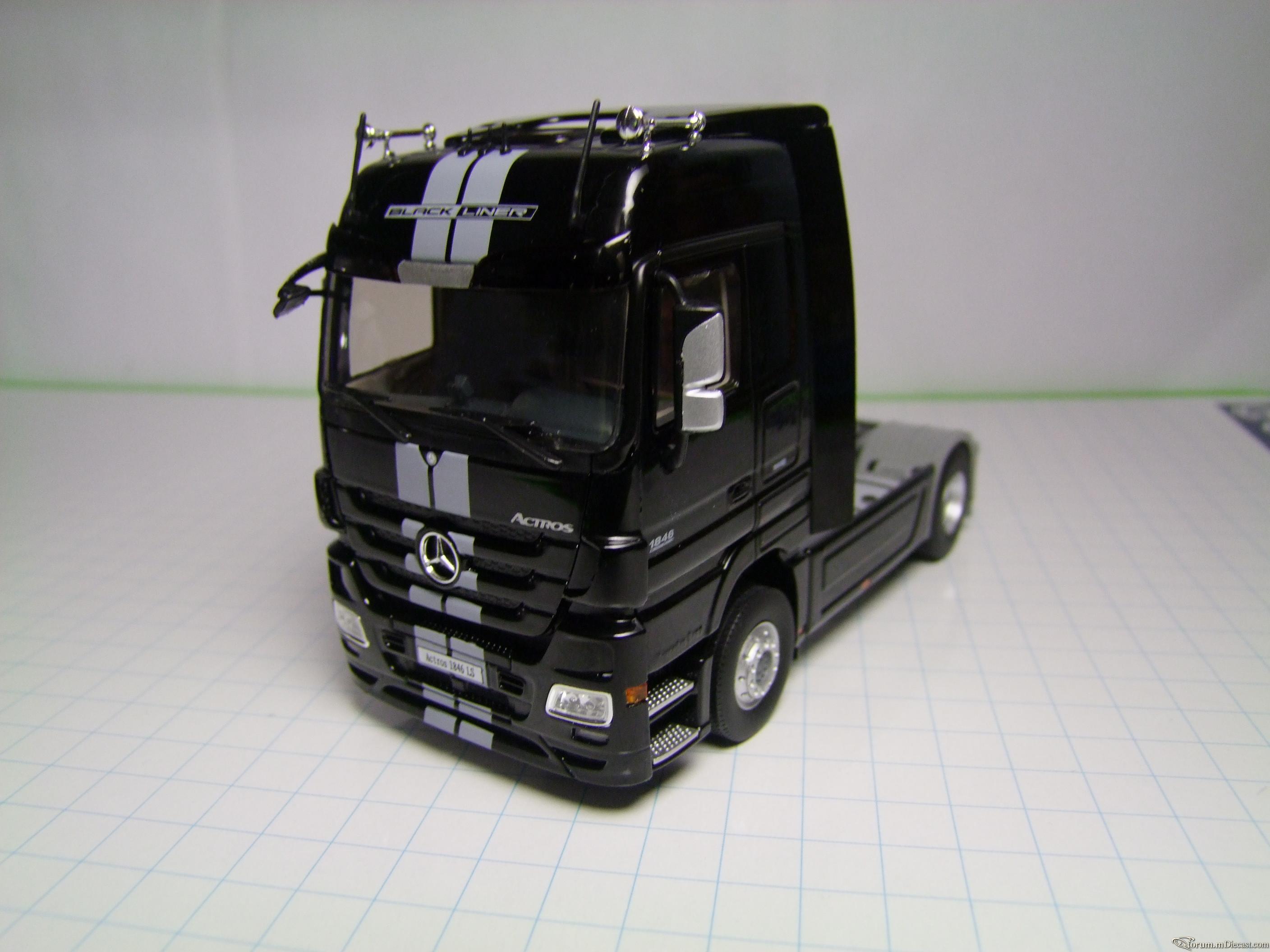

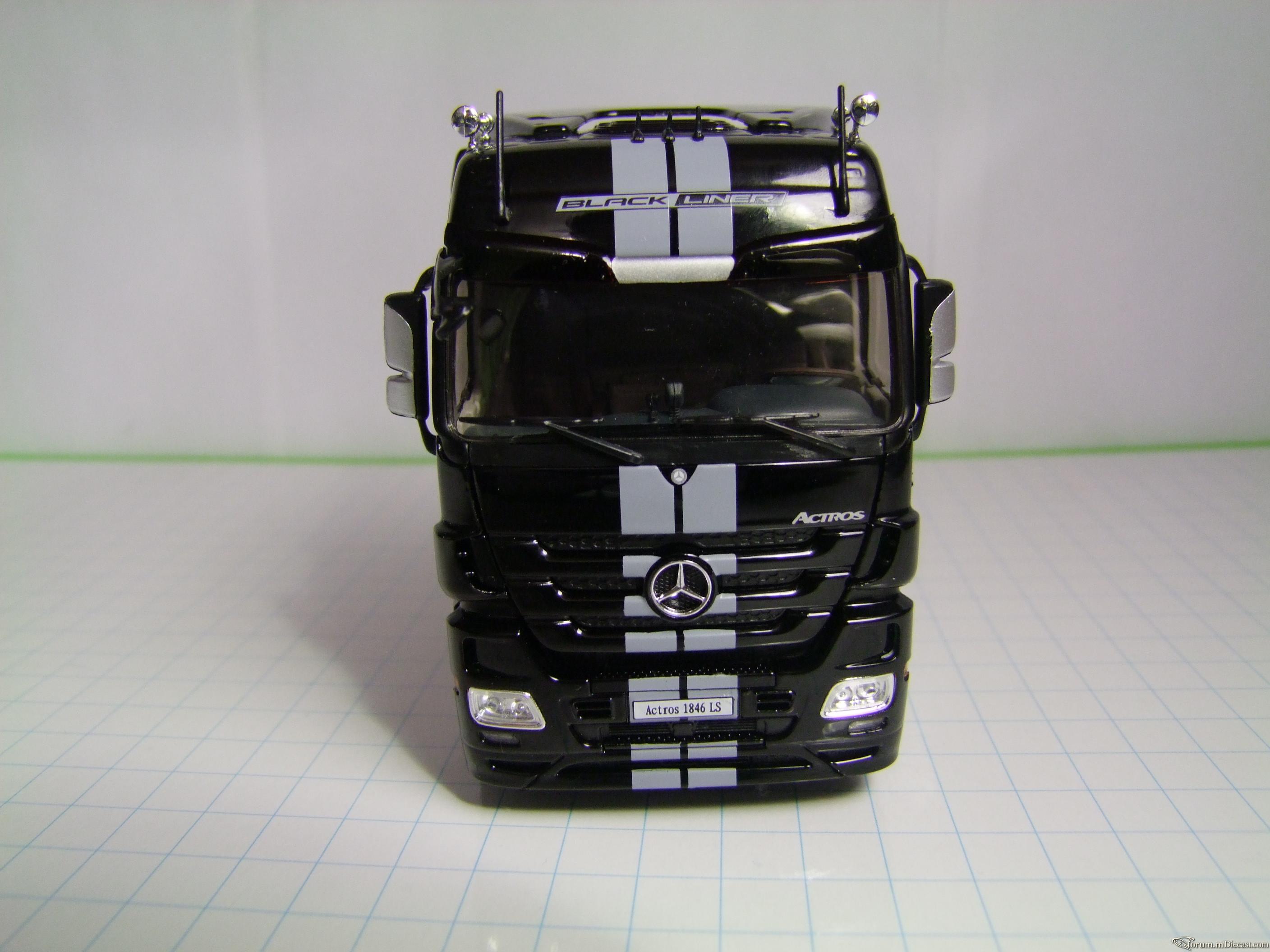

Еще один седельничек А оказалось, что в данном исполнении, он действительно лимитированный - 300шт. Очень понравилась детализация, не ожидал от Norev такого. Так что, кто еще не приобрел - советую присмотреться. Mercedes-Benz ACTROS MP3 седельный тягач 2010 Black Liner -

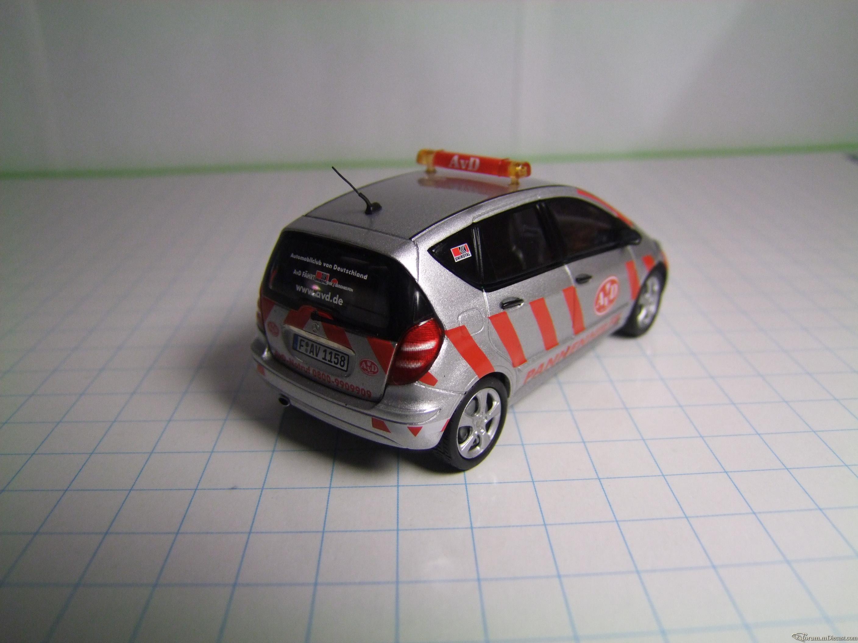

Чуть-чуть пополнился за неделю. Маленькая пятилетняя козявка, но очень приятная))) Mercedes Benz A-Klasse "AVD" -

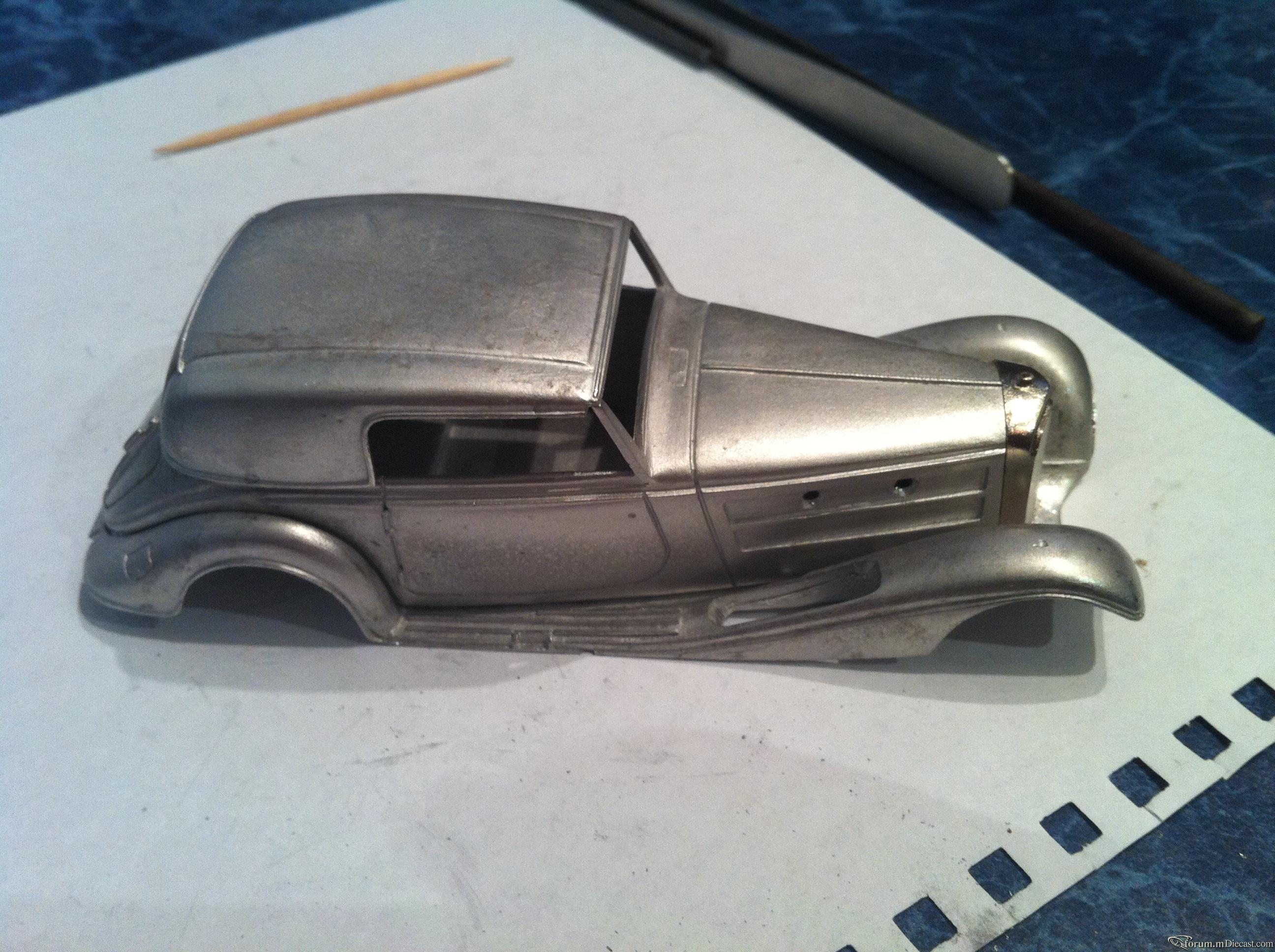

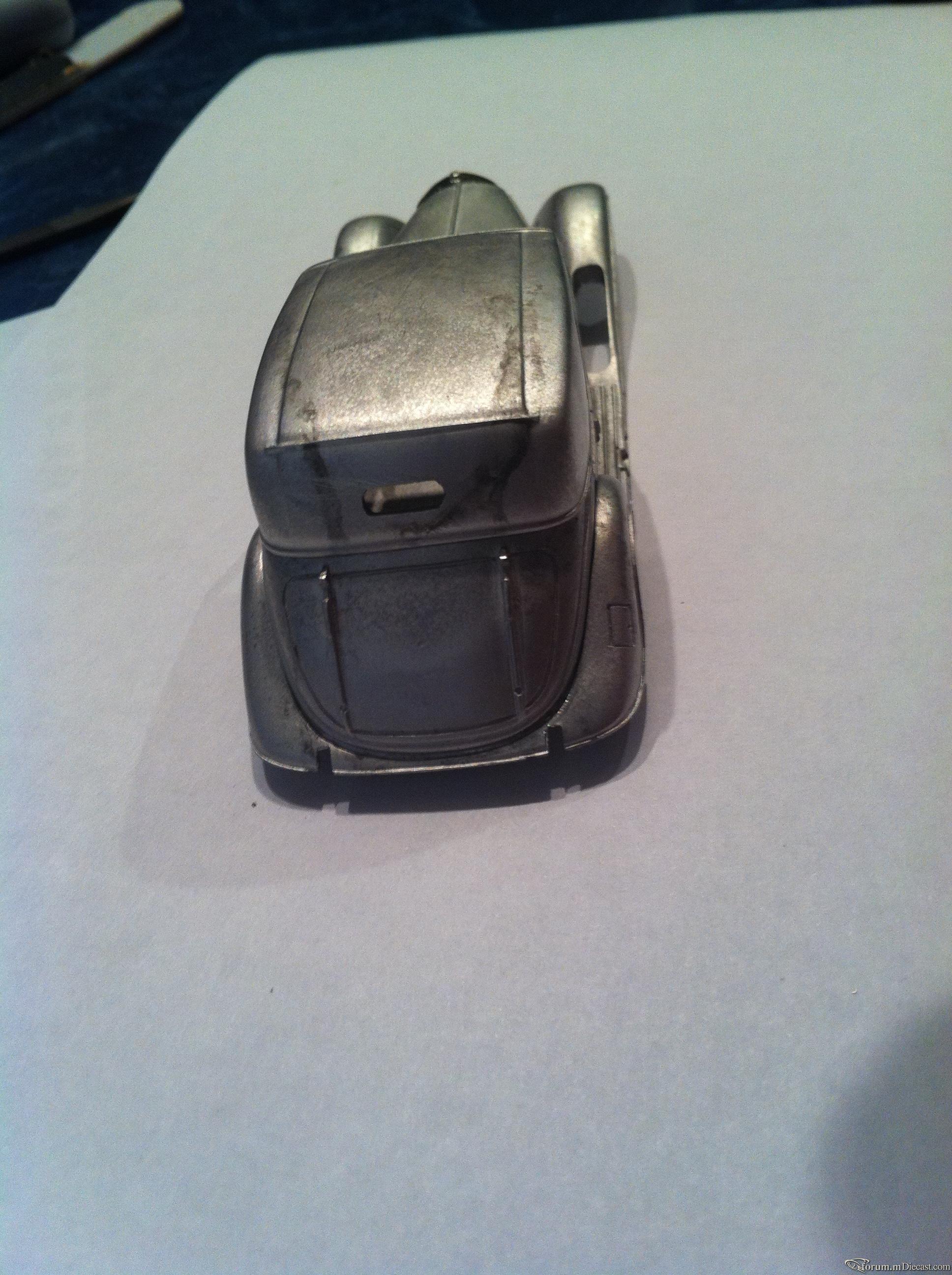

Если я правильно понял, речь идет про это фото... По поводу зазора между радиатором - я думаю, что после грунта сделаю маску, чтобы не увеличивать толшину ЛКП. А щель между багажником и крыльями, фоткал неделю назад и уже не помню из-за чего она, помоему, немного отсвечивало, т.е. тень упала, а еще немного играет нижняя част кузова (больше подгибаешь - щель появляется под дверьми), после сборки ее не должно быть. -

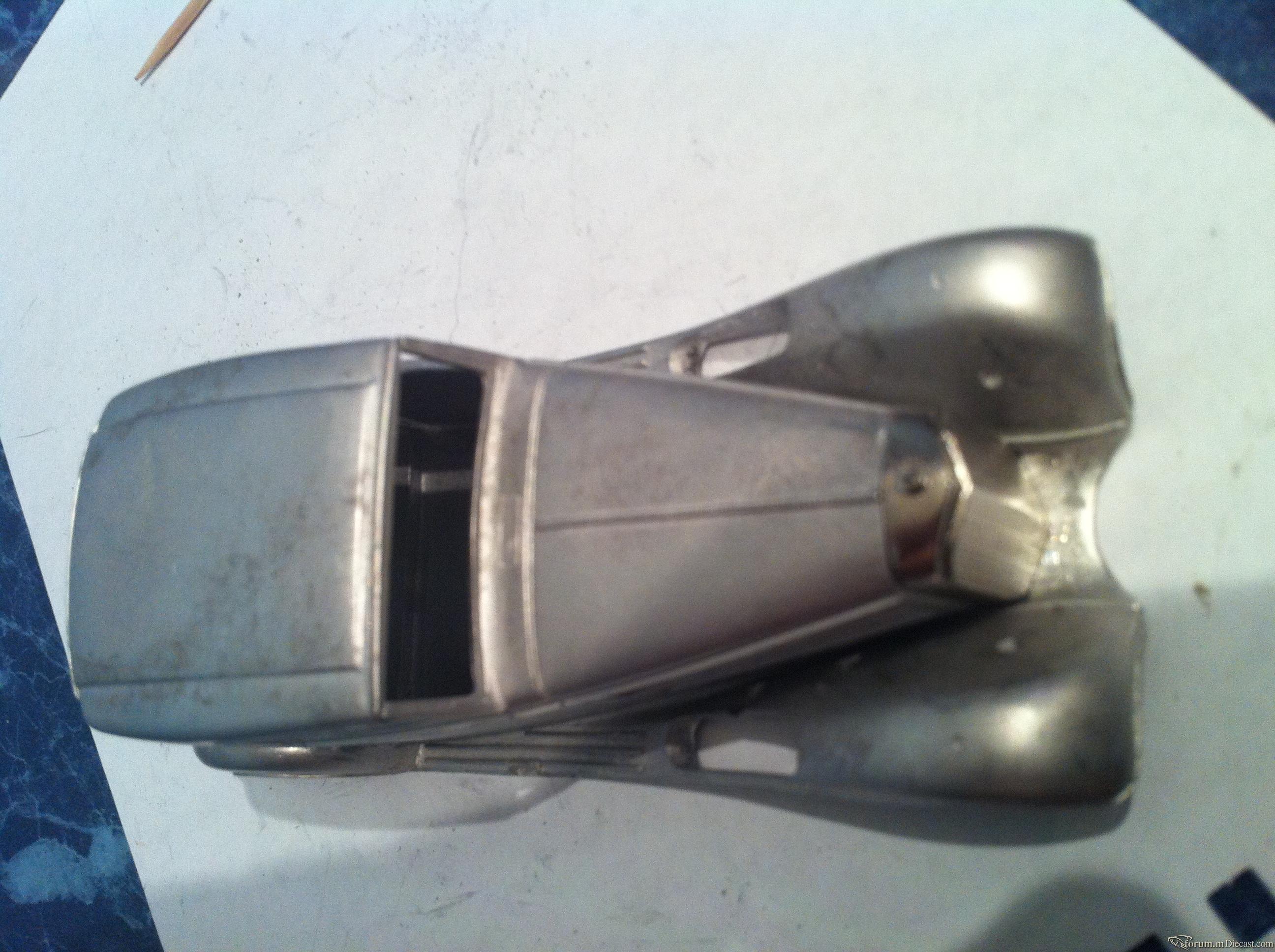

После удаления дефектов литья, решил попробовать состыковать основные элементы. Данный процесс заслуживает отдельной темы, но если коротко, сделал для себя вывод - ЛУЧШЕ БЫ НИЧЕГО НЕ ТРОГАЛ !!!!! После 3-х часов "занятия любовью" с белым металлом, кое-как добился приемлемого результата - минимум зазоров и просветов под лампой... -

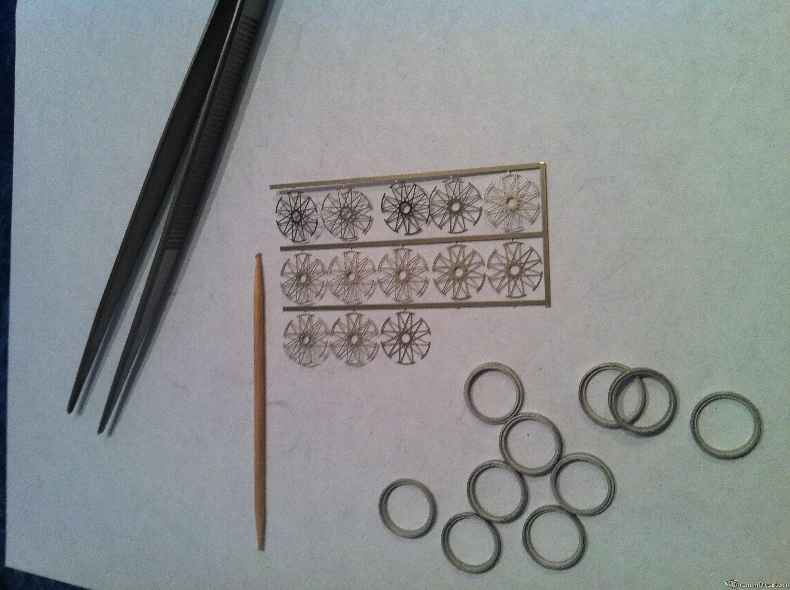

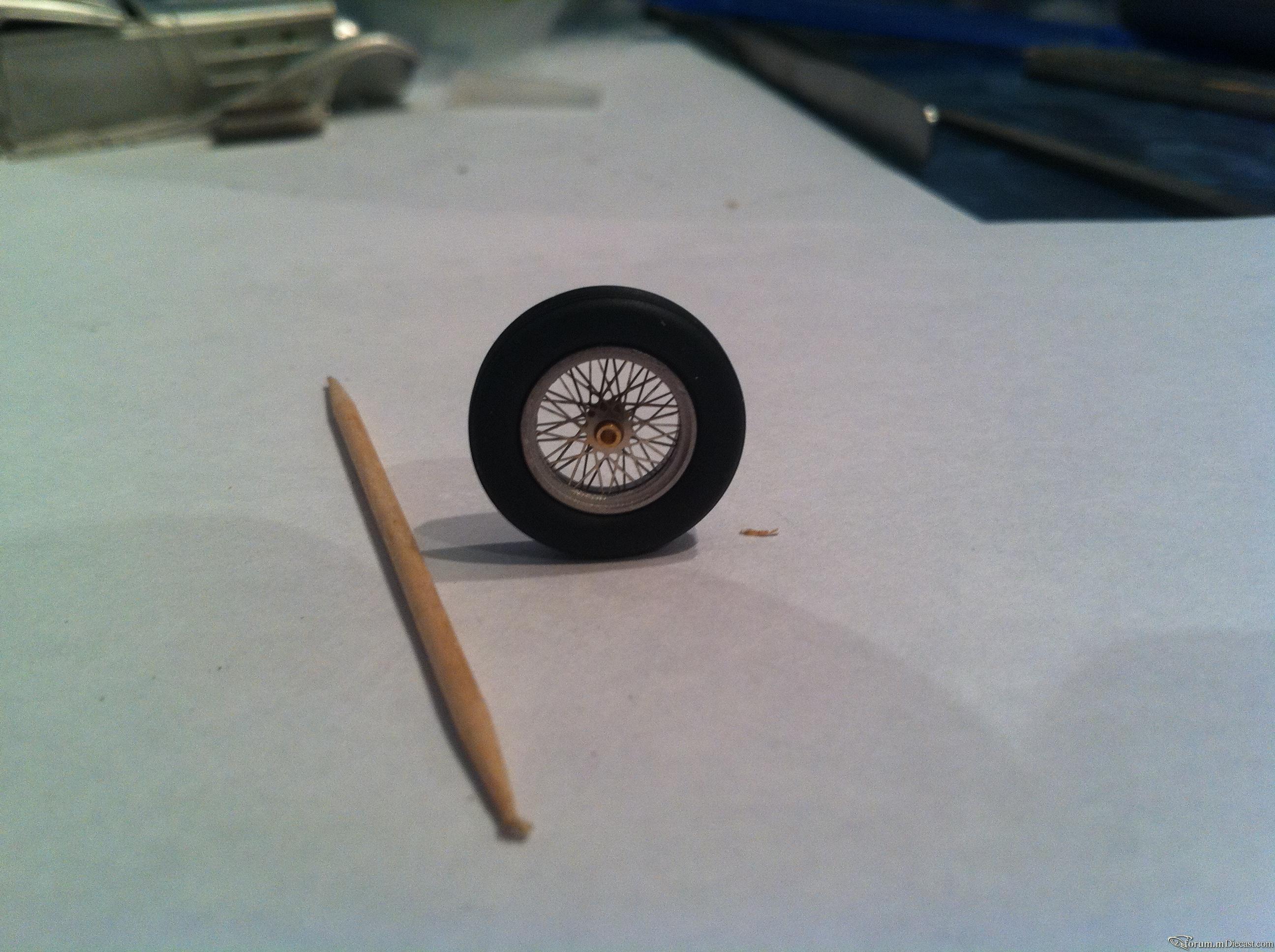

Но вернемся к колесам... После долгого террора Александра (alexgol), за терпение и помощь ему огромное , получил ответ (цитата ниже), очень кстати полезный!!! ........Если там две половинки обода, две травленки и ступица, то порядок такой: 1. складываешь обода, по внутренней окружности должна быть щель равная двум толщинам травленки. Разбираешь. 2. Травленка очень туго заходит, или вообще не заходит в предназначенное ей в ободе место. Кладешь травленку на обод и несильно нажимаешь в центр обратной стороной надфиля. Спицы принимают вогнутую форму. То же самое со второй травленкой. Степень прогиба такова, что между двумя травленками помещается ступица. 3. Помещаешь первую травленку в половинку обода, вставляешь в центральное отверстие ступицу, накрываешь сверху второй травленкой, слегка ее поворачиваешь, получая нужное смещение спиц относительно друг друга. 4. Смазываешь обод цианоакрилатным клеем и вставляешь вторую половинку обода. Сначала попробуй без клея. Если спицы подпружинивают и выталкивают вторую половинку обода (хотя у Томаса они вставляются очень прочно), можно использовать две бельевых прищепки, пока клей не схватится - 2-3мин........ И УРА - все получилось (хотя после такого, я думаю не получилось бы только у ..., ну, не будем об этом))) Кстати о грустном - выяснил, сто с мелкой моторикой у меня большииииие проблемы((( Возможно к концу сборки ручки-то попривыкнут))) -

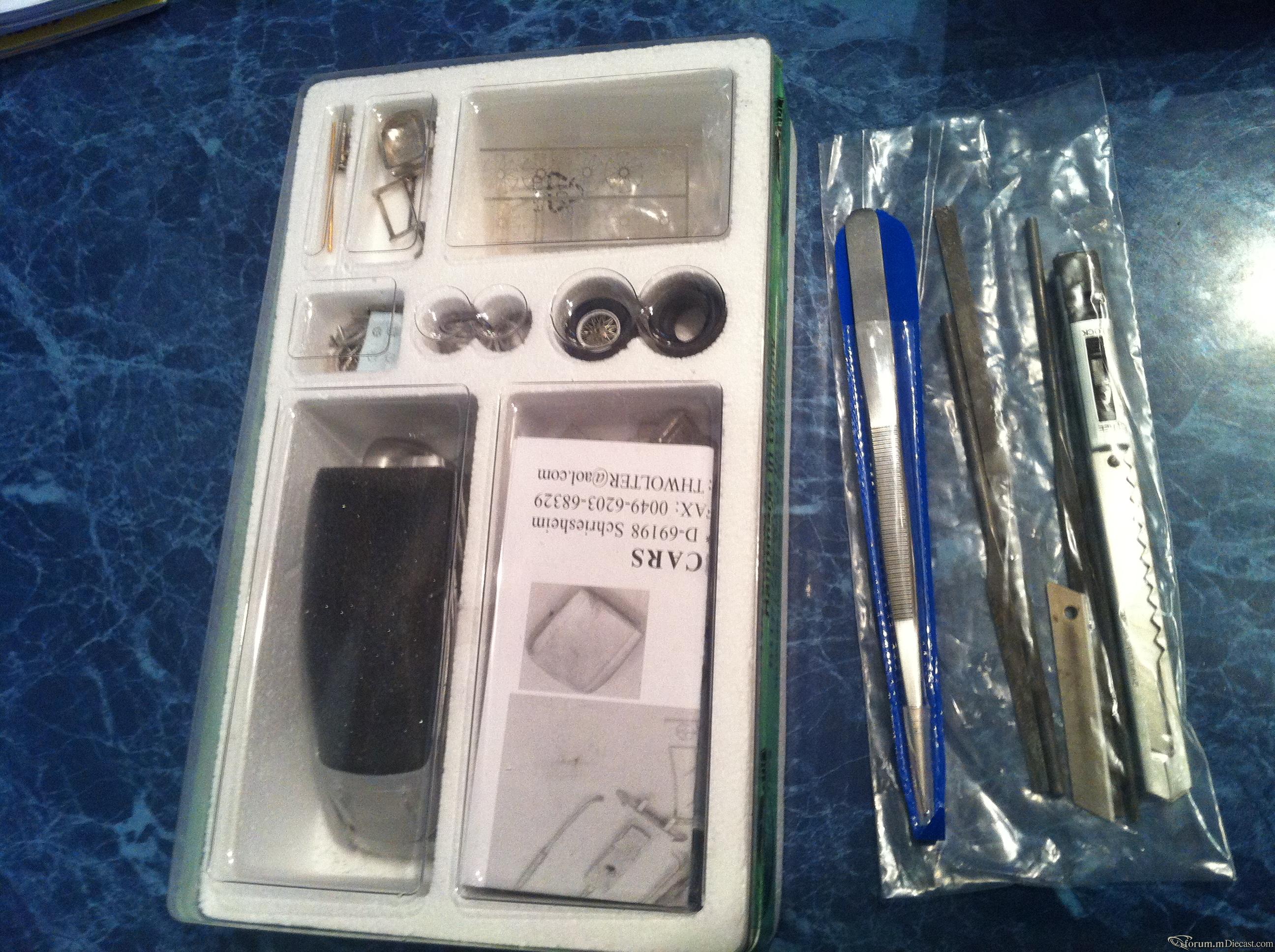

Обнаружил "наиполезнейшую" инструкцию к данному киту в той же коробке. На обратной стороне адрес электронной почты. Чуть позже я понял для чего он - оставить отзыв о продукции... Не знаю, что в нем будет больше, позитива или ...! В процессе посмотрим -

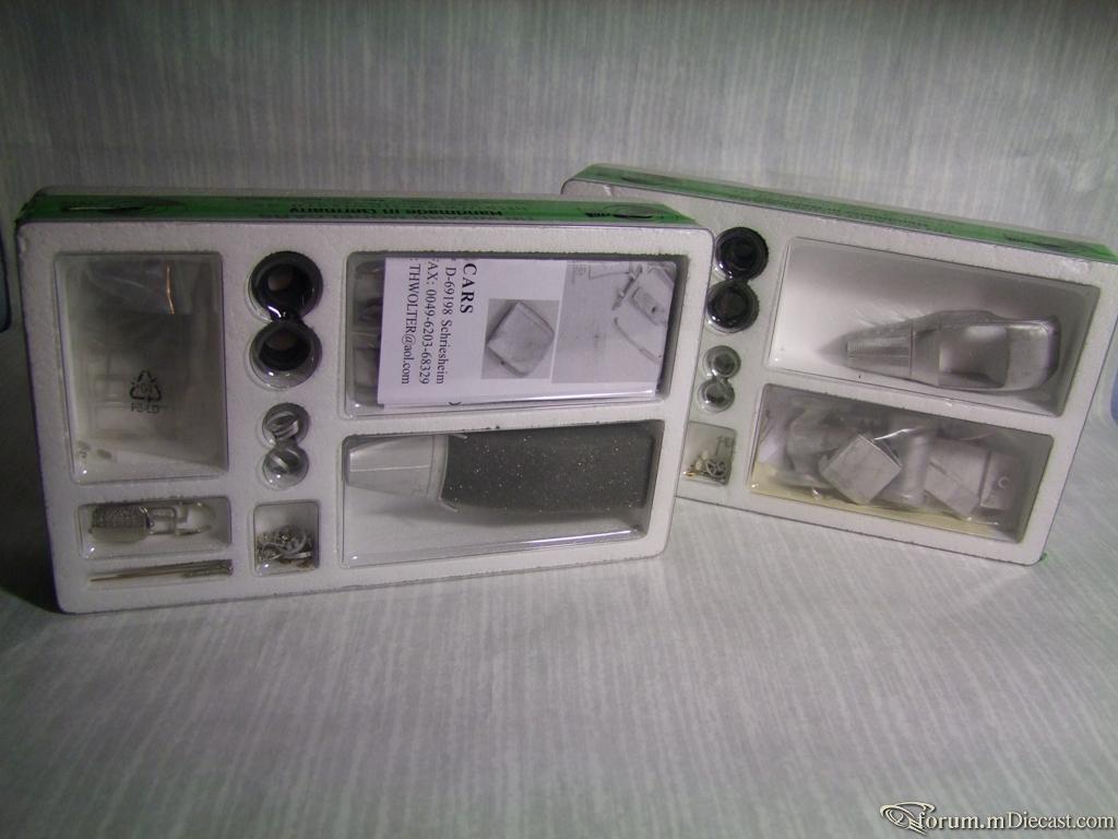

Первым делом решил все исследовать и разложить подетально, для понимания последовательности процесса сборки.. Ну и разжился кое-каким инструментом)) Оказалось, что не все так страшно - количество деталей не такое пугающее... -
Наконец-то дошли руки до кита, который лежал довольно-таки долго на полке и ждал своей участи. В этом деле я делетант, поэтому буду рад любым советам и любой конструктивной критике ))) Времени не так много, поэтому не знаю, на сколько сей процесс затянется. За фото не ругайте - буду снимать на телефон - так в процессе удобнее :smile: . Собственно - это он на первом плане (второй пока продолжает ждать своей участи):
