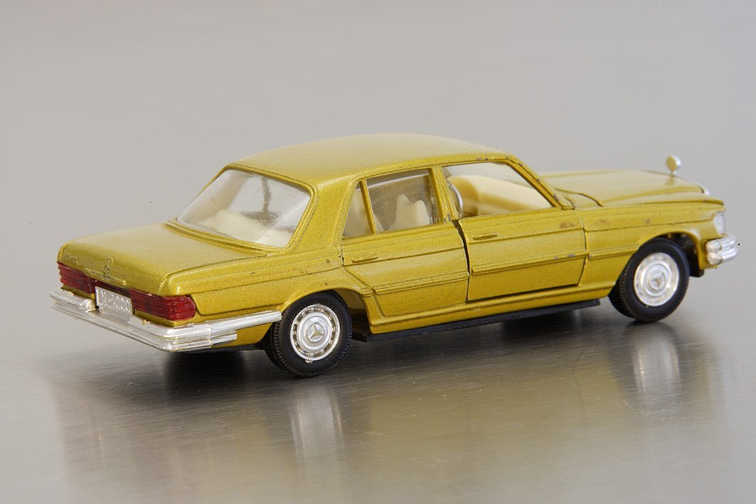

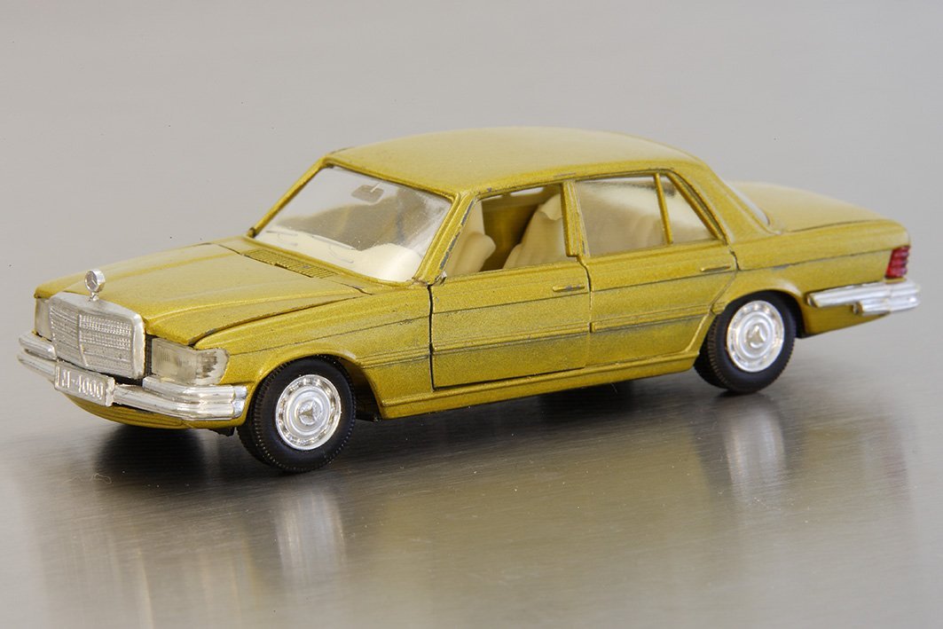

Что касается длины, то 450 SEL от Mira один в один такой же длины как 350 SE от Schuco. А вот 450 SEL от Minichamps на пару миллиметров длиннее. Он и должен быть длиннее на 100 мм в оригинале - т.е. на 2,3 мм в масштабе 1:43. -

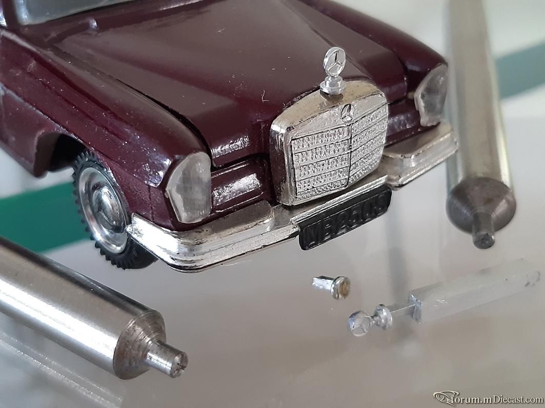

Звездочка из алюминия. Вероятно, в оригинале должна быть чуть потоньше, и более рельефной. Пока такая. -

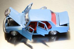

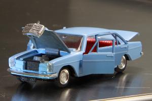

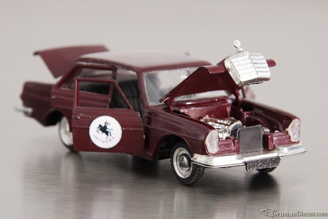

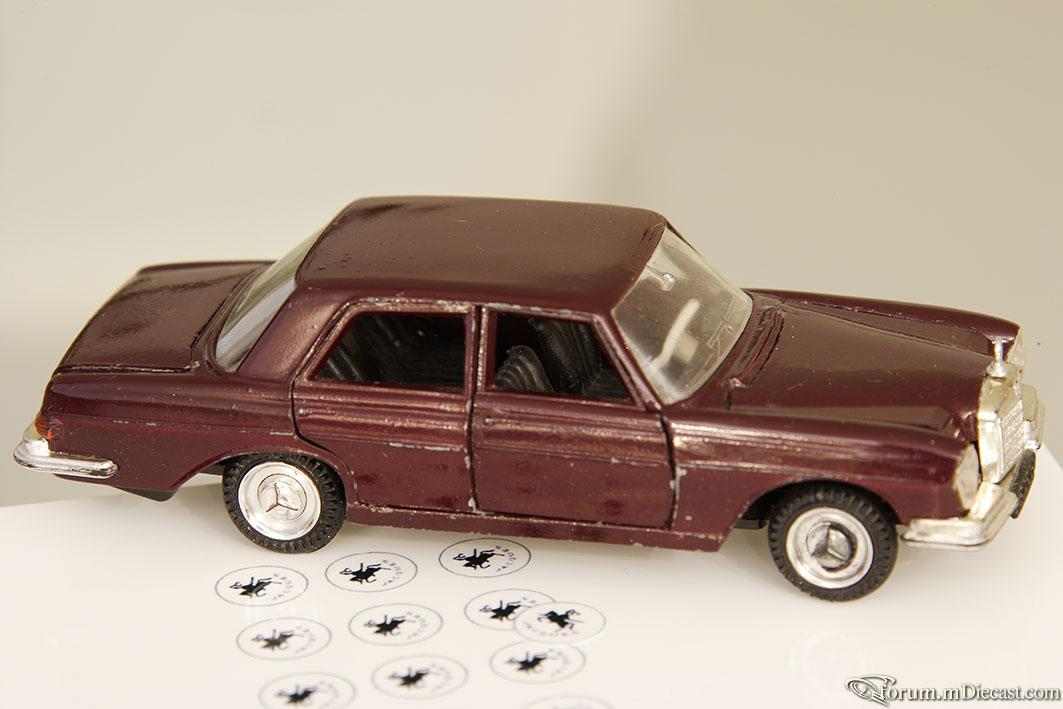

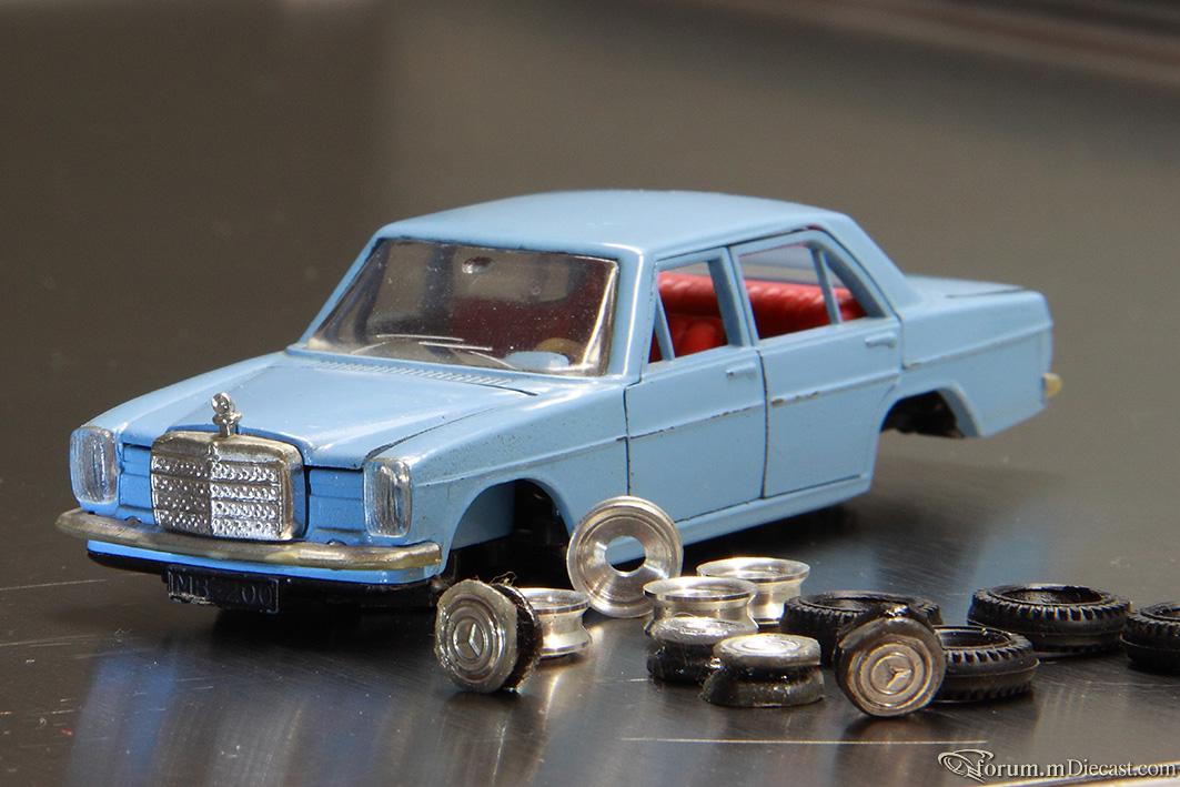

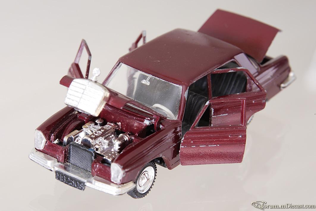

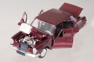

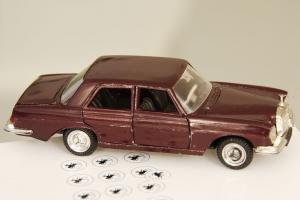

Бордовый Mercedes-Benz 250SE, сделанный также для Jacques Superchocolat попал ко мне с некоторыми потерями. Кроме расплавленных дисков колёс, была отломана "звёздочка" и отклеилась круглая наклейка с шоколадным логотипом. Логотип был напечатан фотопринтером на специальной бумаге. Бумага отличается от оригинальной глянцем. На выбор существует только "глянцевая" и "матовая", никаких промежуточных вариантов пока найти не удалось. Также в оригинале черное изображение на бумаге слегка выпуклое, т.е. наносилось иным способом. Если придет в голову что-нибудь получше, то заменю наклейку, она наклеена очень деликатно, и легко снимается. "Звездочка" изготовлена из алюминия с помощью чеканов. Сами чеканы сделаны на токарном станке. "Лучи" процарапаны резцом для нарезания резьбы, поперечной подачей, по 3-х кулачковому патрону. На фото перед номером лежит первая пробная "звездочка", получившаяся слишком толстой, и "пенек" от оригинальной, обломленной "звездочки". Для цифровой камеры получается слишком большой контраст, белая наклейка кажется ослепительной, даже надпись на ней почти не читается, вживую это всё видится лучше. "Звездочка" без применения увеличительной оптики кажется оригинальной, разница в оттенке совершенно в глаза не бросается. Даже когда 2 модели с оригинальной и самодельной "звездочками" стоят рядом. Перекрашивать модель не планирую. Пусть мелкие сколы краски останутся как есть, по крайней мере, пока. -

Я кипятил воду в обычном электрическом чайнике, переливал в стакан, и держал шины в стакане пару минут, по одной. Потом сразу одевал на диск. -

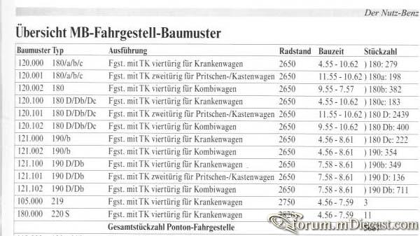

Мда, масштаб действительно не 1:43, а ближе к 1:40. Основательно порывшись в интернете, удалось найти такую таблицу: (www.mbzponton.org) Из нее следует, что колесная база должна быть 2820 мм, у Tekno-модели база около 70,3 мм. Ширина у W180 должна быть 1740 мм, у модели - 43,0 мм. Жаль. Это понижает ценность Мерседеса 220S by Tekno для меня. Однако, так и не удалось найти фотографий скорой помощи на базе 220S, что неудивительно - их было выпущено всего 11 экз. Осталось непонятным, как у него открывалась задняя дверь.

Да, еще совет: для того, чтобы безопасно одеть старую шину на новый диск, шину надо разогреть в горячей воде. У меня ни одной из 8 не порвалось. -

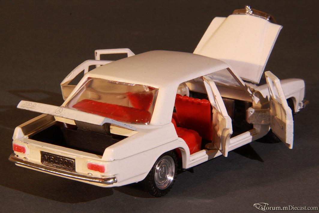

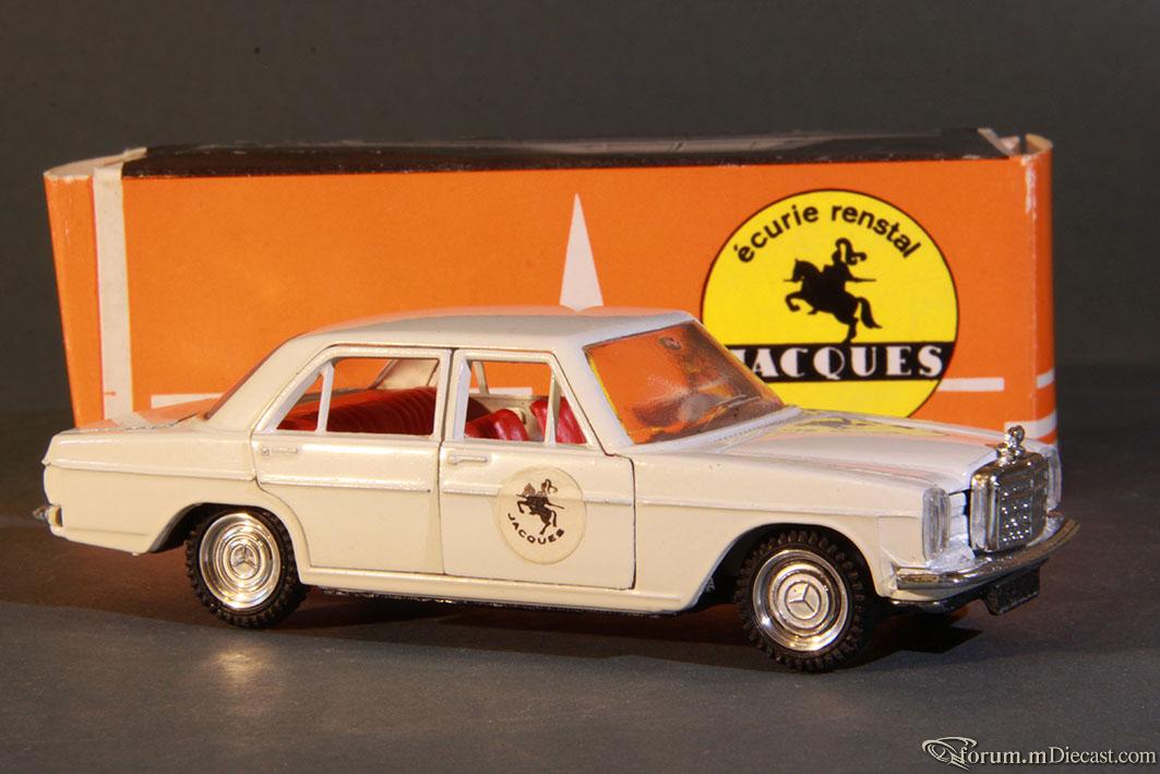

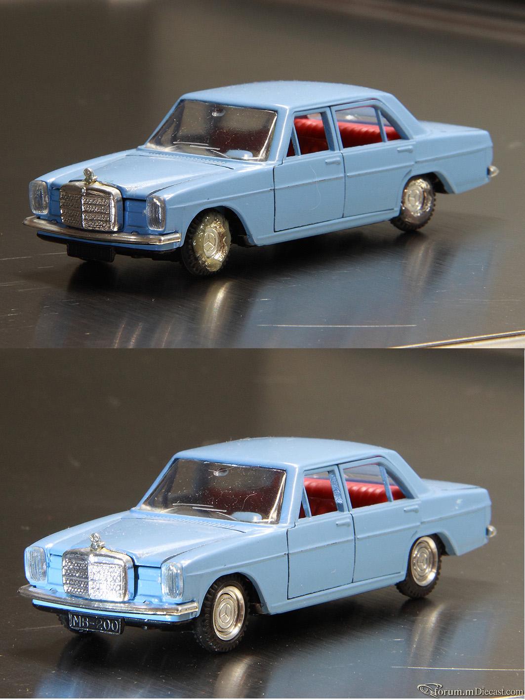

Одна из самых редких моделей Sablon - Mercedes-Benz 200, в данном случае сделана под маркой "JACQUES super chocolat". Колеса восстановлены тем же способом, но обода другие (чертеж прилагается) Колесо для Sablon 10.pdf -

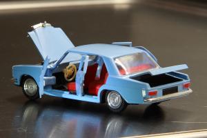

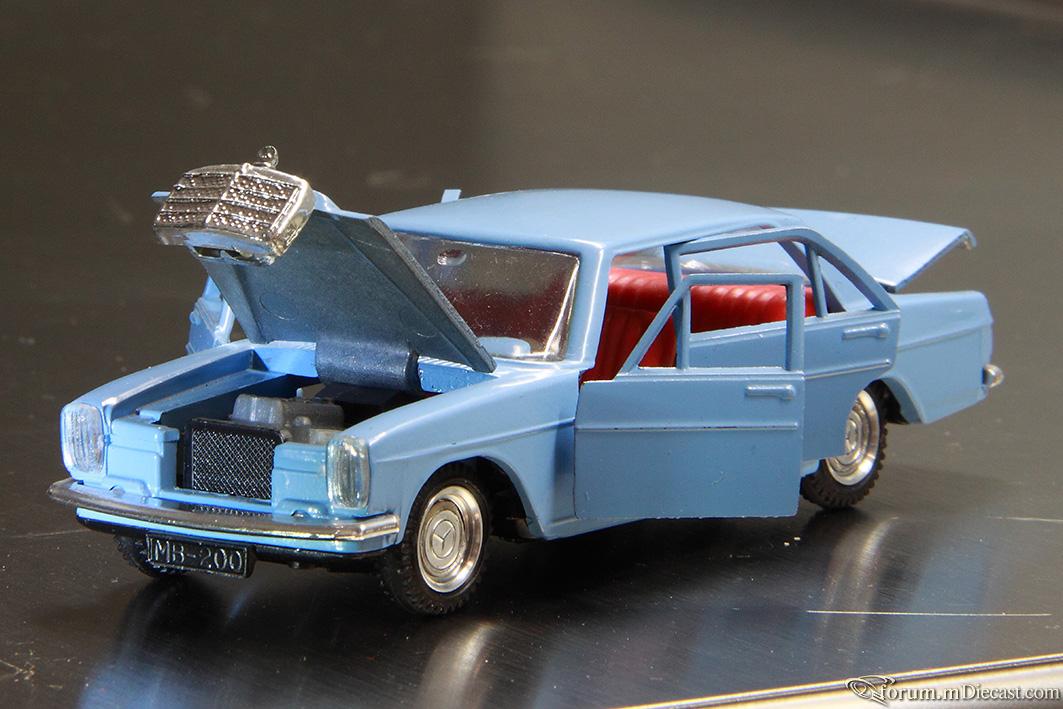

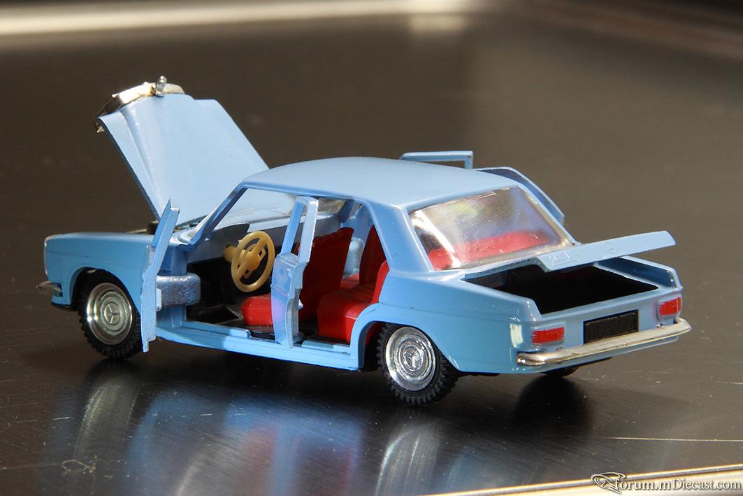

Да, у всех 11 моделей, произведенных фирмой Sablon, открываются все дверки. И у всех плавятся колеса. Выточить на станке диски можно только для Мерседесов и БМВ, для Порше и некоторых других машин этот способ не годится, обод колеса более сложной формы. -

Вовсе нет, одна из мелких фирмочек на территории завода предлагает свои услуги по токарным работам. Могу дать ссылку на их сайт. Однако, Вам, вероятно, будет не очень удобно воспользоваться их услугами из Москвы. Полагаю, в Москве таких фирмочек гораздо больше чем в Питере. Я просто разослал чертеж по нескольким адресам, эта компания заинтересовалась первой. Делали 3 дня. Запросили по 1000 р. за каждый диск. Недешево, но качество впечатляет.
