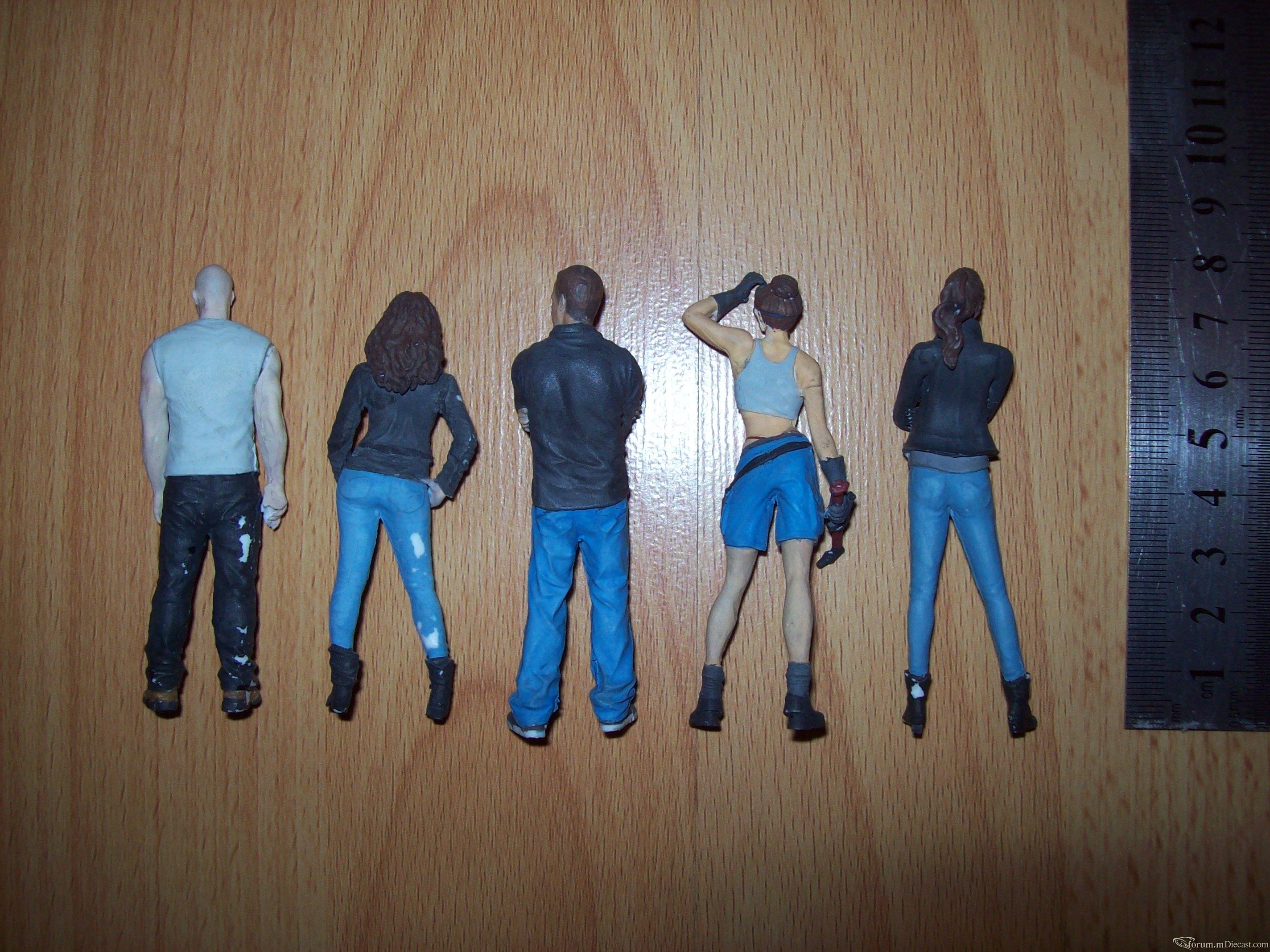

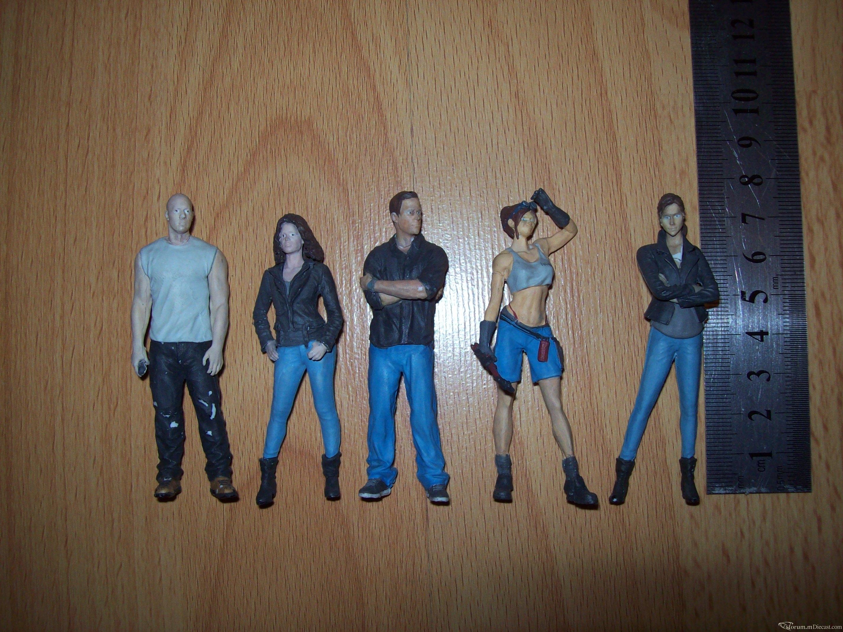

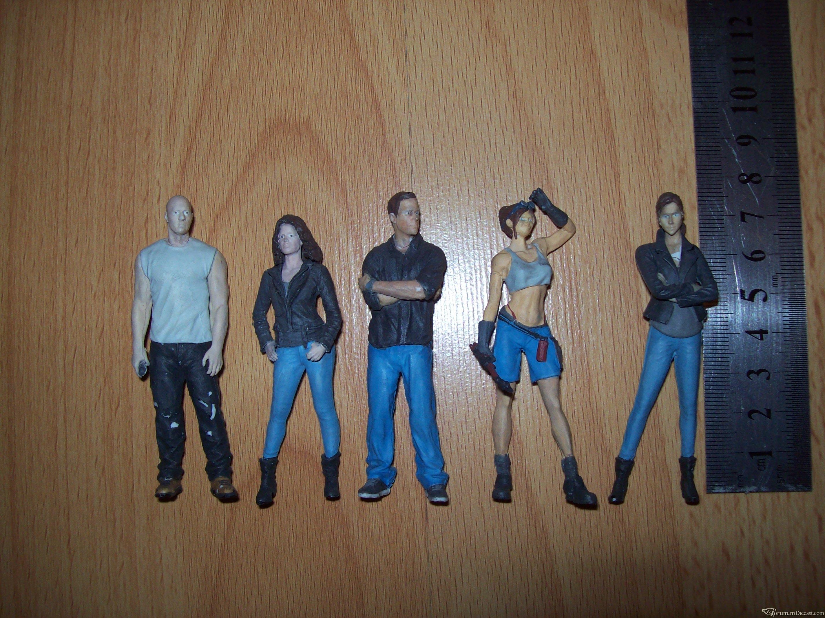

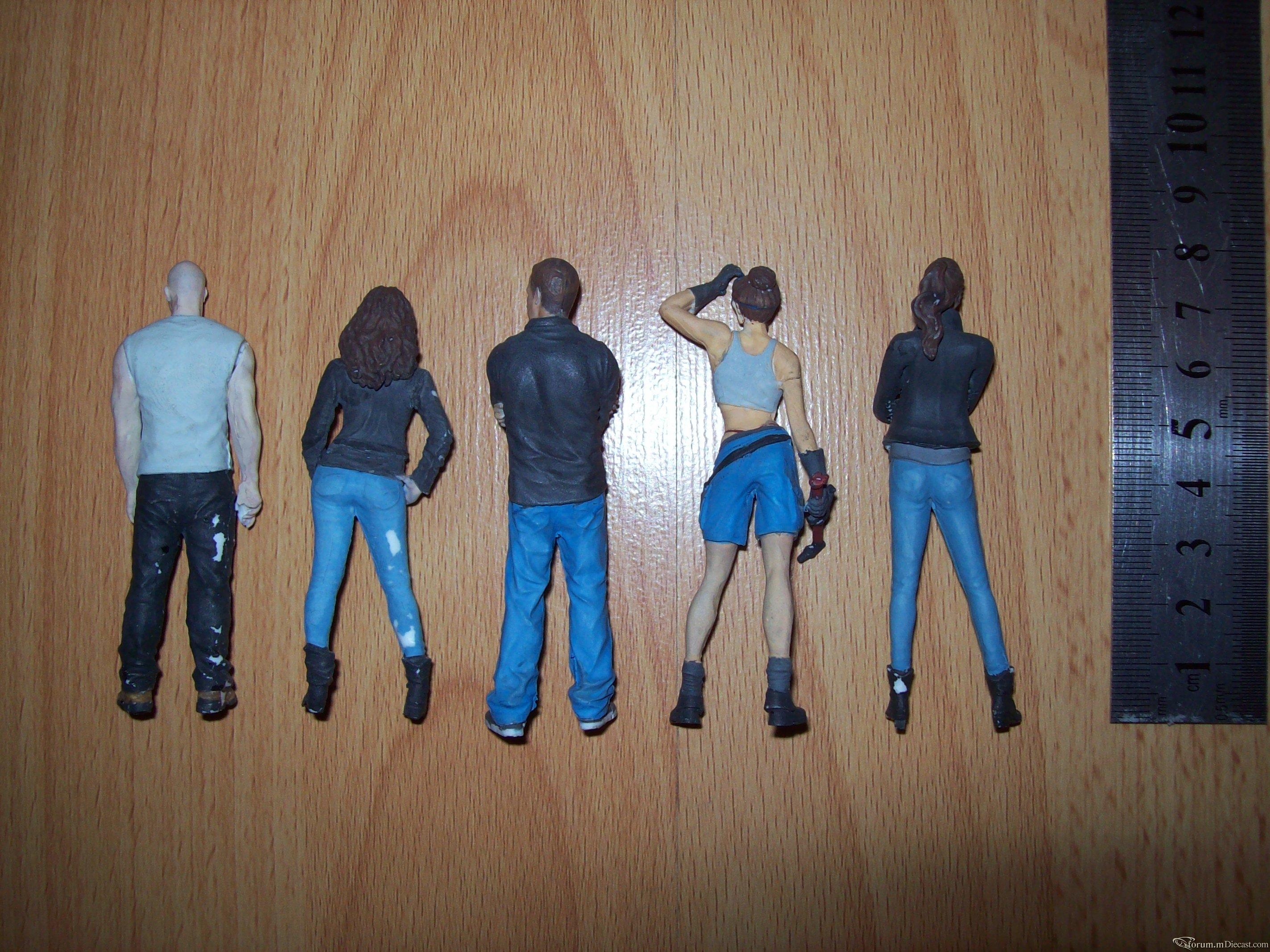

  3. Доброго времени суток уважаемые форумчане! Предлагаю на обмен фигурки в 24 масштабе. Состояние на фото. Есть места со "слезшей" краской но не критично можно незаметно подкрасить! Но лучше это сделает новый хозяин. Интересен обмен на фигурки в 18 масштабе или модель в 18 масштабе. Желательно немецкие авто! Прошу обращаться в личные сообщения! С уважением, Фёдор.
