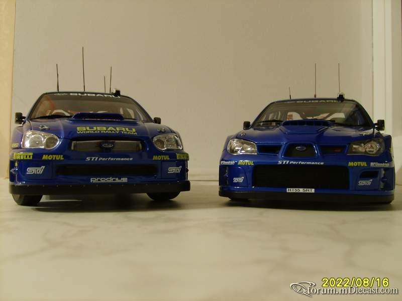

    антенны связи Subaru Impreza Wrc
    они получились даже короче тех, что стоят на второй моей импрезе..а по толщине вроде такие же.. ну хоть не испортил? (только честно)

  9. здравствуйте Друзья! попала мне в руки SUBARU IMPREZA WRC 2005 P.SOLBERG /P. MILLS #5(RALLY MONTE CARLO) от AA, но без двух антенн на крыше. (к сожалению фото в таком виде не сделал), но нашел в галерее одного из братьев по разуму под ником mackformi такой же точно пепелац в полном боекомплекте. Деталей аналогичных утерянным я не нашел и пришлось импровизировать. Для начала излазил инет с целью изучения возможных вариантов. На официальном сайте WRС "моя impreza" укомплектована вообще другими антеннами. Специалисты подсказали, что данное оборудование подбирается не только для типа местности (горы, равнина), но и по погоде. Были подобраны радиодетали (я не спец, но похоже на диодный мостик), немного доработаны и установлены на штатные места. первые 3 фото - "как оно идет с завода", далее мои изыски + пара общих планов (чисто для того что бы скрасить картину ;) ) n.b.: как по мне, то получилось даже более реалистично, просто таки настоящие антенны, а не просто черные кусочки пластмассы. буду раз услышать мнения всех увидивших, буду благодарен за откровенную критику/одобрение. с ув., Андрей

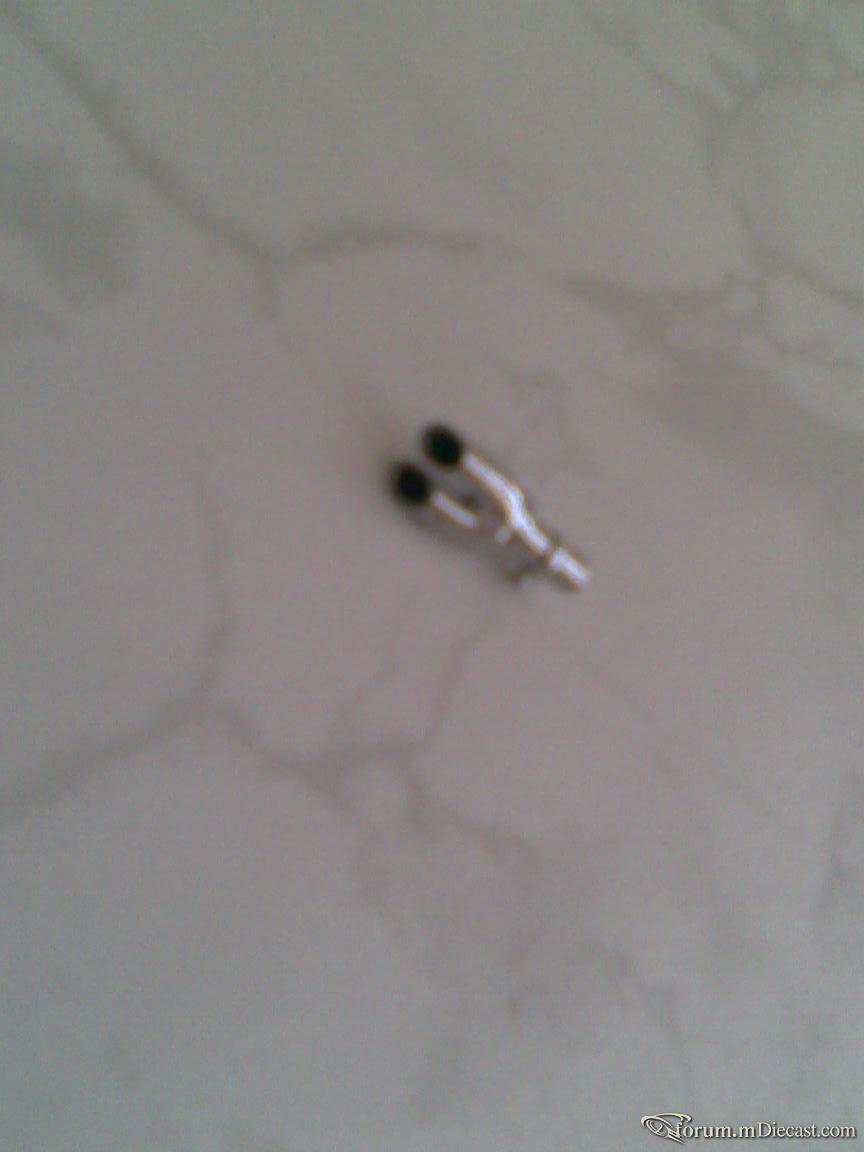

    эта маленькая фиговинка на фото - оригинальная выхлопная труба

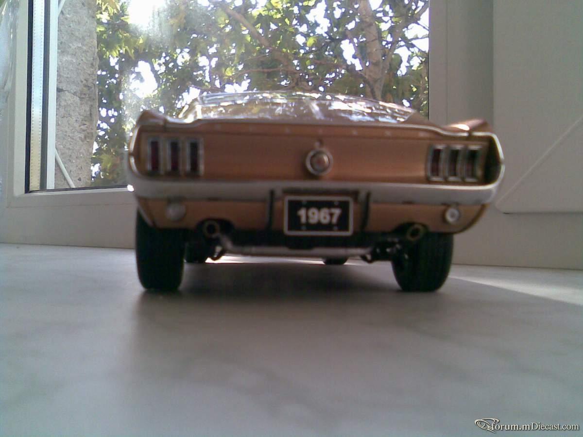

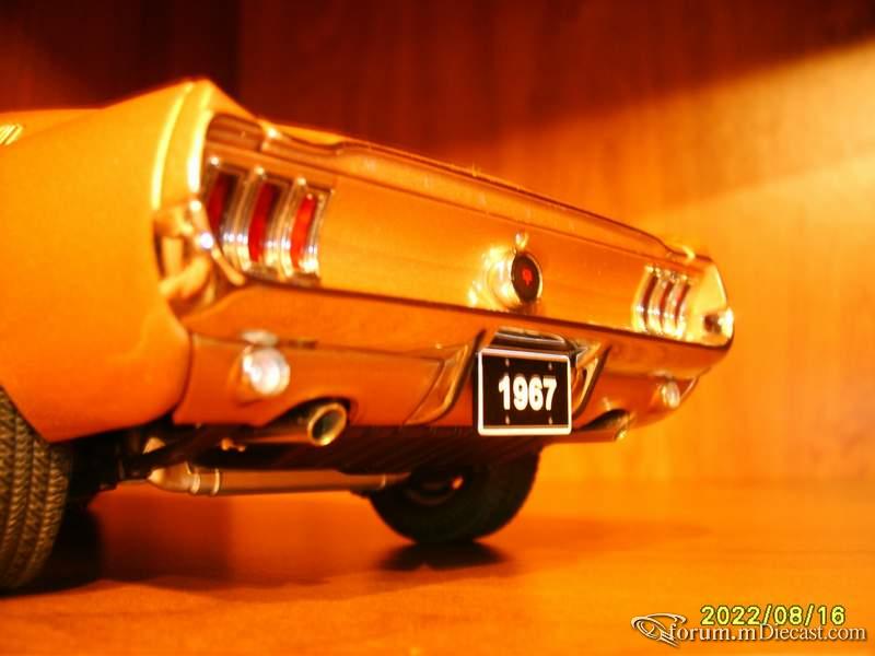

  14. Здравствуйте друзья! хочу поделиться опытом (сомневаюсь, что открыл Америку..) капил я недавно Mustang 1967 от AA. Достал из коробки и оказалось, что не хватает одной выхлопной трубы. Было принято решение восстановить/модернизировать выхлоп. Сразу извиняюсь за качество фото (цифровика нет <_< ), но смысл будет понятен: 1. Оторвал от старого магнитофона антену. (телескопическая, хром снаружи, медь внутри) 2. из телескопических секций подобрал подходящий диаметр 3. отпилил 4. с помощью напильника придал одному из концов каждой трубы определенный угол 5. клей-момент.. 6. сидит!! несколько фоток (чисто для изнакомления), прошу подключить фантазию.. п.с.: сдвоеный трубы (как у оригинал) не получились, зато диаметр побольше сделал (в пианиста не стрелять-играет как умеет)
