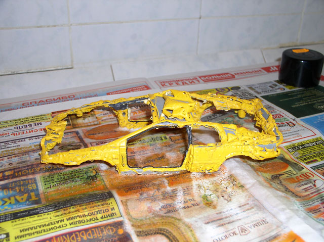

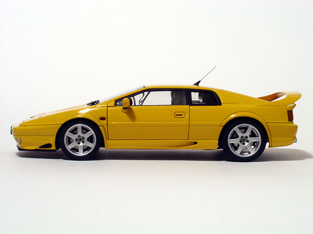

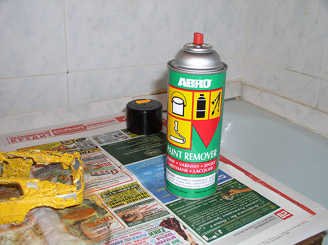

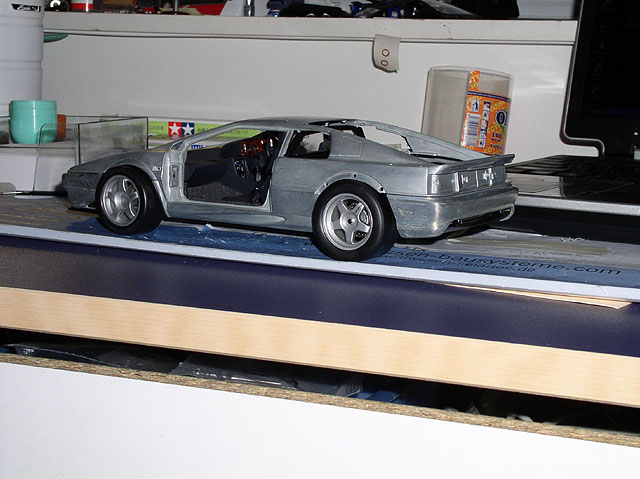

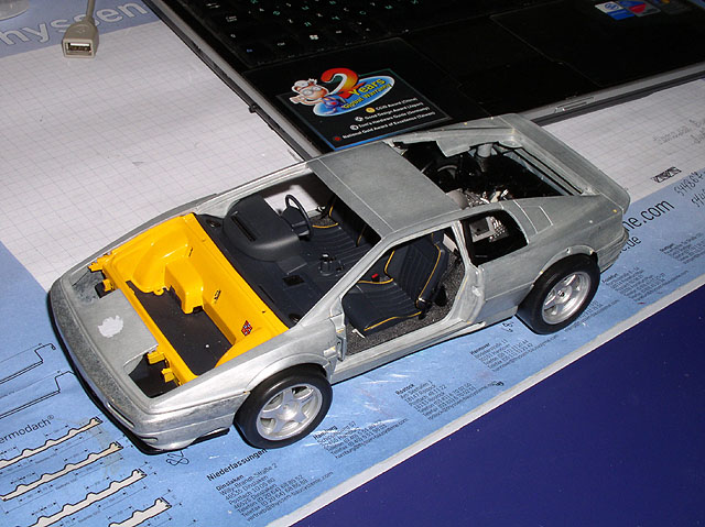

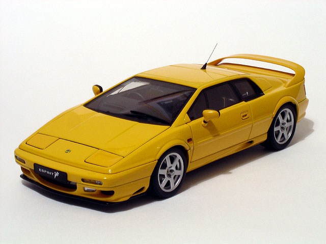

scale18 Опубликовано: 19 февраля 2007 Жалоба Опубликовано: 19 февраля 2007 (изменено) хочу представить свой новый проект по переделке дорожного Lotus Esprit V8 в гоночный Esprit GT1, учавствовавший в Британском кузовном чемпионате 1996 года работы предстоит много, особенно с кузовом - расширение колесных арок, занижение порогов и бампера и т.д. Придется повозиться и с двигателем и с салоном... В общем процесс предстоит не быстрый. Постараюсь основные этапы работ фотографировать и выкладывать в этой теме. Итак... за основу взят Lotus от AutoArt. Вот такой красивой модель была пару дней назад :) безжалостно смываем краску... УЖОС... :) кстати, сделал для себя небольшое открытие. На пробу взял Абровскую смывку краски, до этого пользовался отечественными аналогами. Импортный вариант несказанно порадовал - помимо того что смывает он краску на "УРА", он абсолютно не имеет запаха!!!!!! Так что рекомендую Вот теперь модель выглядит так ПРОДОЛЖЕНИЕ СЛЕДУЕТ... Изменено 18 июня 2007 пользователем scale18 1 www.scale18.narod.ru

Toretto Опубликовано: 19 февраля 2007 Жалоба Опубликовано: 19 февраля 2007 обожаю worlogи(дневники работы)Респект!Сразу по ходу вопрос- эта смывка в каком виде(спей, жидкость?)И она с пластика краску снимает?Просто пользовался отечественной смывкой, так она растворяет пластик.А как эта себя ведет? Japan cars in scale 1:18

scale18 Опубликовано: 21 февраля 2007 Автор Жалоба Опубликовано: 21 февраля 2007 обожаю worlogи(дневники работы)Респект!Сразу по ходу вопрос- эта смывка в каком виде(спей, жидкость?)И она с пластика краску снимает?Просто пользовался отечественной смывкой, так она растворяет пластик.А как эта себя ведет? из баллона выходит киселеобразная масса, которая входит в реакцию с краской и отслаивает ее от поверхности металла. Эта смывка разъедает клей и пластик, поэтому прежде чем смыть краску с пластика нужно проэксперементировать на чем нибудь ненужном. С пластика я не смывал, но думаю что если эту массу нанести на тряпку, а потом просто протереть пластиковую деталь, может получиться www.scale18.narod.ru

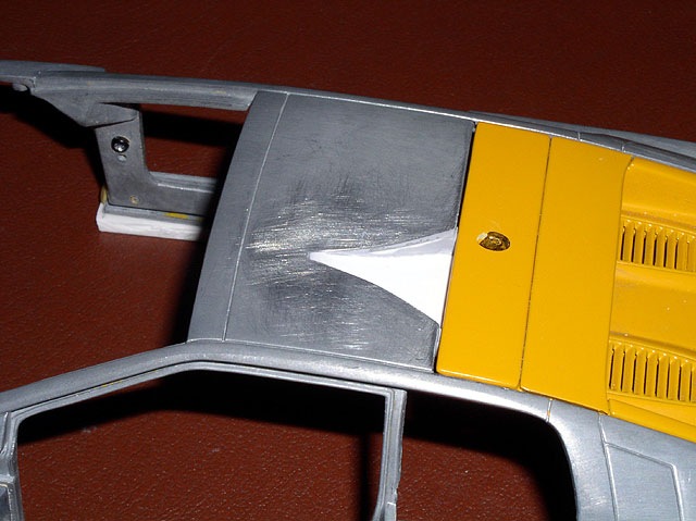

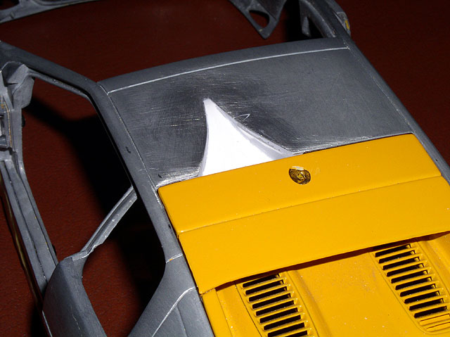

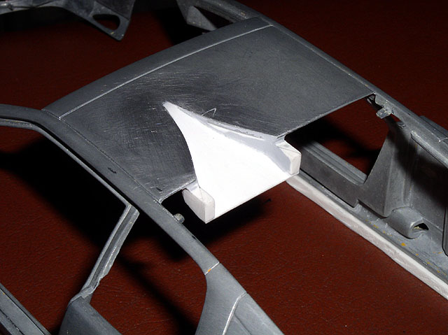

scale18 Опубликовано: 22 февраля 2007 Автор Жалоба Опубликовано: 22 февраля 2007 итак, процесс пошел... сначала решил сделать воздухозаборник на крыше. Он служит для забора воздуха в радиатор охлаждения трансмиссии... Сам радиатор пока не делал, займусь этим когда буду двигатель детализировать сперва делаю шаблон нужной конфигурации из бумаги, далее контуры переношу на крышу и по ним выпиливаю затем из пластика различной толщины конструирую плоскости воздухозаборника 1 www.scale18.narod.ru

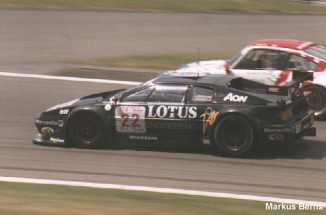

SS-20 Опубликовано: 22 февраля 2007 Жалоба Опубликовано: 22 февраля 2007 Супер :) ... я пока держусь от таких эксперементов :) , хотя руки чешутся... но есть один и самый большой сдерживающий фактор.. отсутствие деколей. а можно фото прототипа.. реальной машины, модель которой в итоге получится?
Александр Литовский Опубликовано: 22 февраля 2007 Жалоба Опубликовано: 22 февраля 2007 Супер :) ... я пока держусь от таких эксперементов :) , хотя руки чешутся... но есть один и самый большой сдерживающий фактор.. отсутствие деколей. а можно фото прототипа.. реальной машины, модель которой в итоге получится? Оно? Часть моей коллекции
scale18 Опубликовано: 22 февраля 2007 Автор Жалоба Опубликовано: 22 февраля 2007 Оно? АБСОЛЮТНО ТОЧНО :) www.scale18.narod.ru
