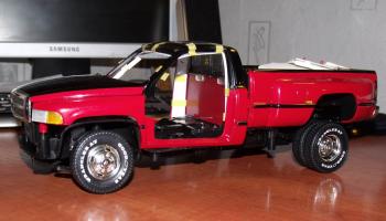

За последнее время очень многие форумчане обзавелись этой моделью. Это, а также длительное бездействие побудили меня взяться за свою модель.
Общее впечатление о модели портит полное невнимание к проработке и мелочам. Я решил исправить и дополнить эту модель, насколько смогу. Изначально тему планировал создать позже, по факту завершения работ, но решил что помощь и советы в процессе будут не лишними.
итак, здесьмодель на момент покупки.

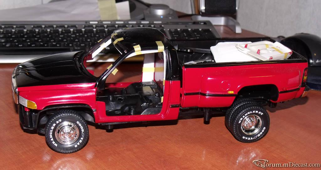

Сначала процесс разборки. Все просто, кроме извлечения салона из кабины - никак не хотел вылезать, а я боялся сломать рулевой вал. Напрасно, он стальной! Еще один неприятный момент: при снятии фар, задних фонарей, дверных карт часть краски с кузова осталась на снятых элементах. Как будто клеили все, не дав краске высохнуть.
Прикрепленное изображение: DSCF8589.jpg

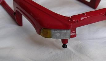

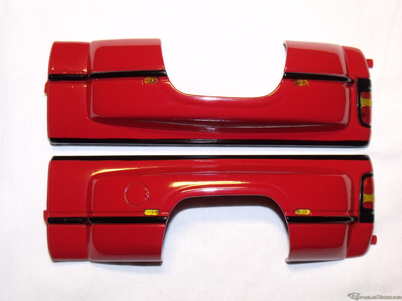

Начал с оптики. Снял все, включая габаритники, посрезал штырьки, где нужно нацарапал отражатель, наклеил фольгу и приклеил на место. Визуальное восприятние сразу улучшилось. Но из-за того, что с фар пришлось сдирать красную краску, отражатель изнутри теперь имеет неоднородную поверхность. Сильно в глаза не бросается, но я-то об этом знаю...
Прикрепленное изображение: DSCF8591.jpg вверху - до, внизу - после.
Прикрепленное изображение: DSCF8627.jpg
Прикрепленное изображение: DSCF8625.jpg

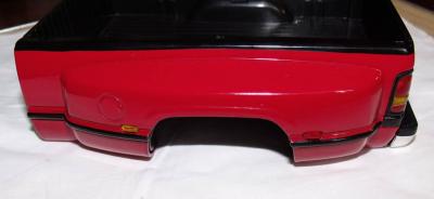

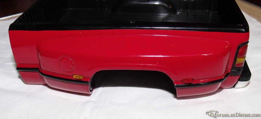

Задние боковые габариты покрасил красным лаком, как у оригинала.
Прикрепленное изображение: DSCF8615.jpg

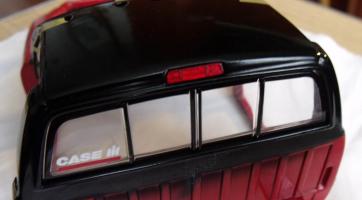

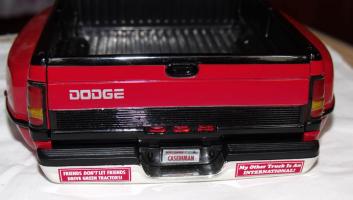

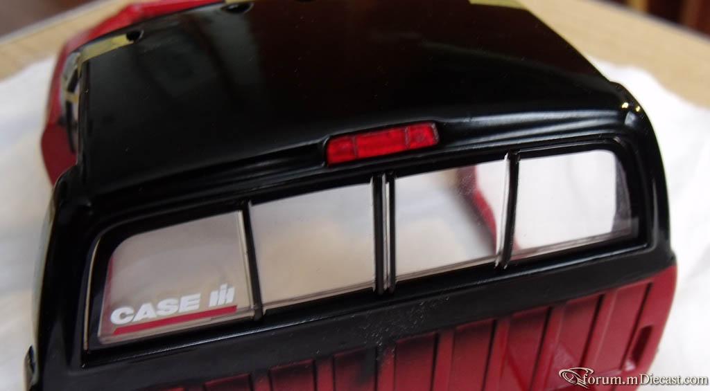

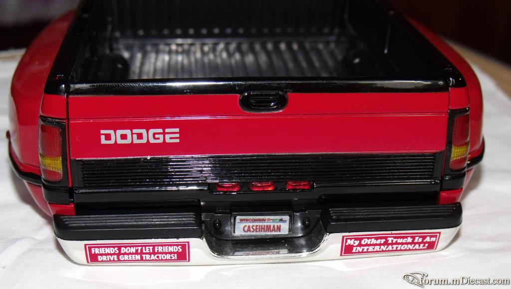

А еще касательно габаритов на заднем борте: они выполнены сплошной полоской из красного пластика. Я оставил только сами лампочки, остальное закрасил.
Прикрепленное изображение: DSCF8617.jpg
Чтобы снять габариты с крыши, пришлось высверливать заклепки. Потом сточил ребра жесткости и наклеил фольгу.

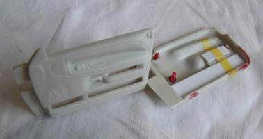

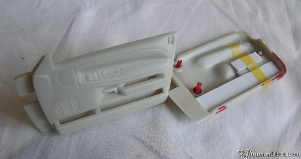

Вырезал заглушки для дверных карт, чтобы карманы были карманами.
Прикрепленное изображение: DSCF8624.jpg

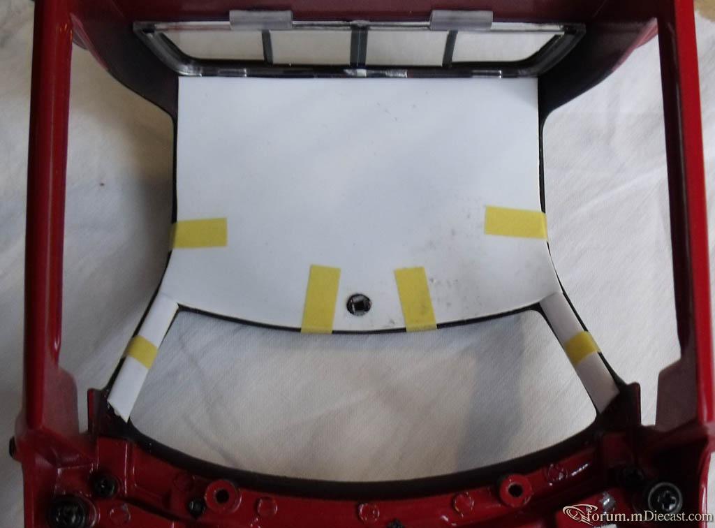

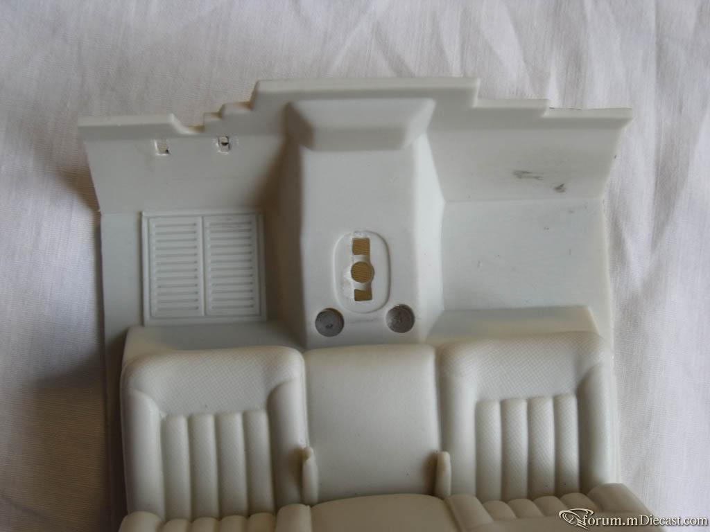

Начал облагораживать салон. На данный момент сделал потолок, передние и задние стойки (на фото их еще нет). На очереди потолочная консоль.
Прикрепленное изображение: DSCF8628.jpg

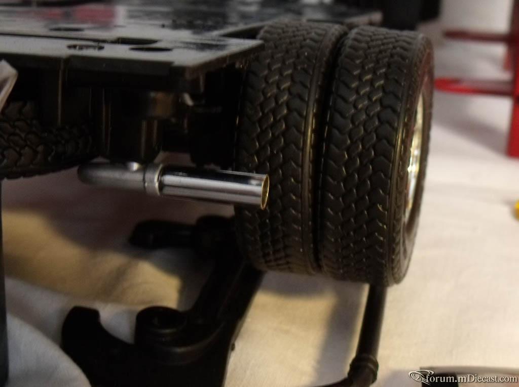

Ну и перед тем, как пойти спать :ninja: , отрезал кусок выхлопной и сделал заготовку для новой.
Прикрепленное изображение: DSCF8630.jpg

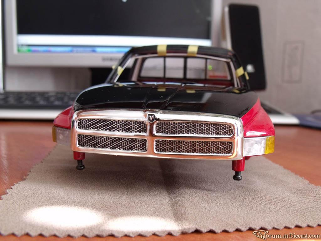

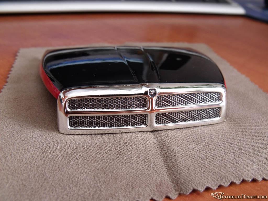

Мало свободного времени, поэтому прогресс небольшой: затонировал решетку радиатора и "барашка".
Прикрепленное изображение: DSCF8690.jpg до
Прикрепленное изображение: DSCF8691.jpg после
Вроде смотрится неплохо
Прикрепленное изображение: DSCF8692.jpg

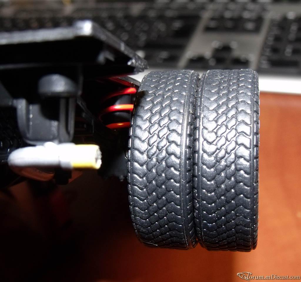

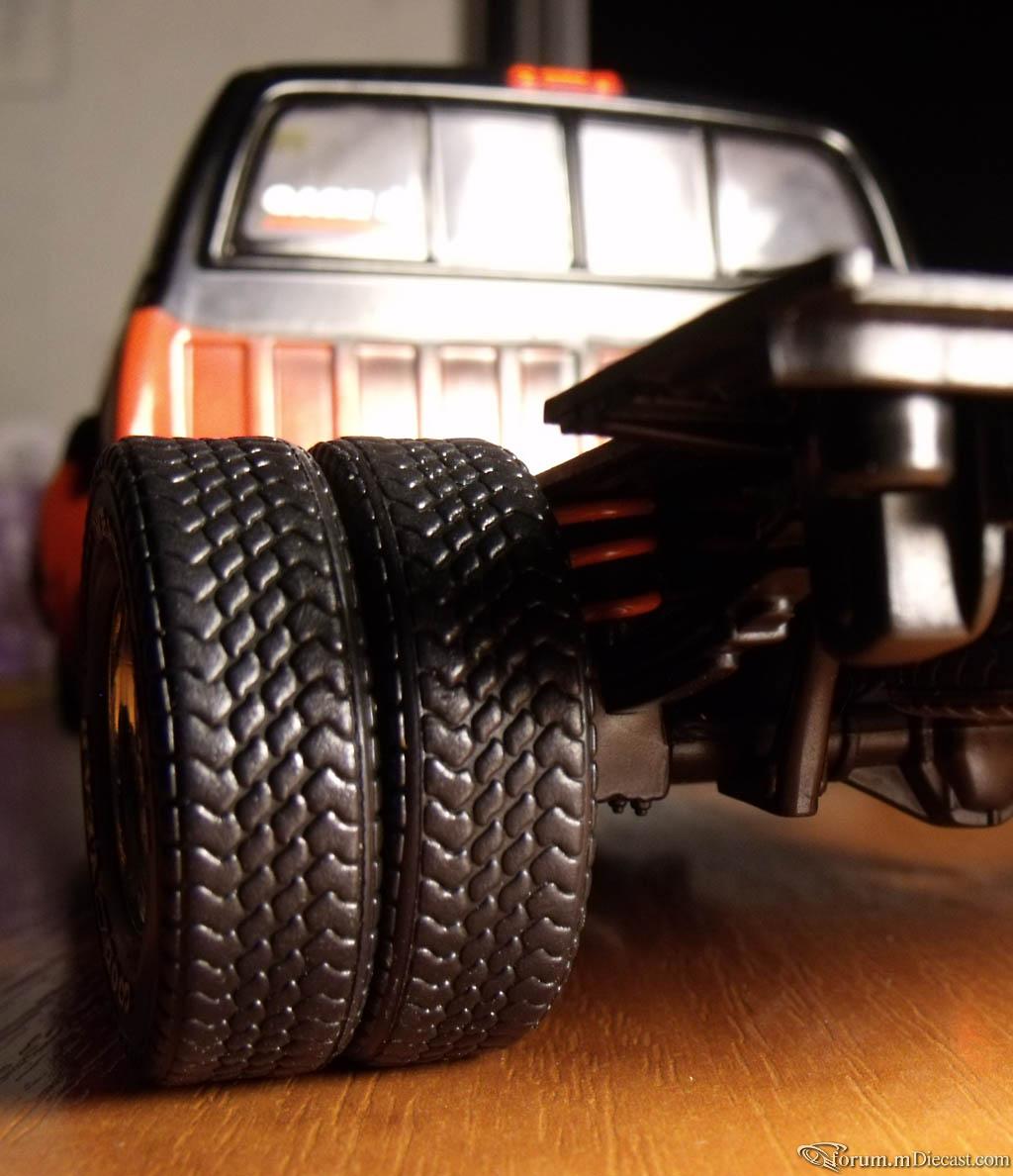

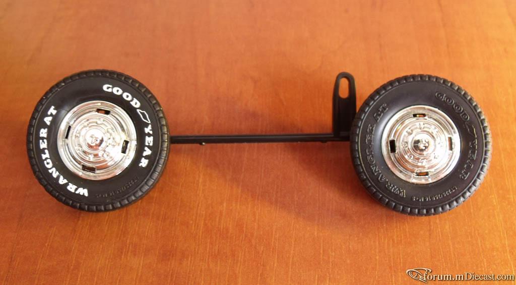

Сегодня несколько часов секса с 4-мя покрышками, маркером, иголкой и зубочистками принесли своеобразное удовлетворение :smile:
Прикрепленное изображение: DSCF8749.jpgПрикрепленное изображение: DSCF8751.jpg
а на этой фото видна салонная боковина с прорезью для ремня безопасности, о которой я писал выше:
Прикрепленное изображение: DSCF8752.jpg
и из скрепок сделал пружины на заднюю подвеску:
Прикрепленное изображение: DSCF8753.jpgПрикрепленное изображение: DSCF8757.jpg

Получается роскошно! Может когда-нибудь решусь прокачать и своего Рэма. Обожаю эту модель, и несколько тускловатый вид огорчает конечно...
Расскажи пожалуйста поподробней про то, как ты зачернил фальшрадиаторную решётку, и как ты сделал белые буквы на боковинах - что за материалы, какая технология и т.д.
Кстати у тебя судя по всему вариант не от JRL, а более поздний. Ибо у JRL не было ковриков в салоне, наклейки на заднем стекле, надписей на бамперах и номеров не было.
Буду следить за результатом моей любимейшей модели!!!

Просмотр сообщенияKlarny (27 Август 2011 - 11:13 ) писал:
По поводу решетки: красил черной матовой краской Humbrol, потом зубочисткой удалял лишнее с поверхности.
Буквы на покрышках покрасил белым лаковым маркером Edding. Процедура долгая, муторная, требующая аккуратности и твердой руки. Рука не всегда была такой, поэтому лишние мазки удалялись иглой или зубочисткой.

Просмотр сообщенияIKAR (27 Август 2011 - 11:30 ) писал:
Минимум изменений, зато как шикарно преображают модель :thumbsup:
PS на шинах значек goodyear'а тоже надо бы белым закрасить.
Спасибо. Эмблему оставлю так. Если закрасить - будет просто белое пятно.
