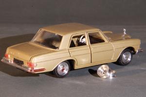

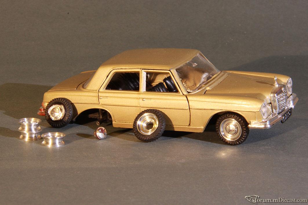

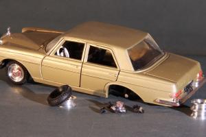

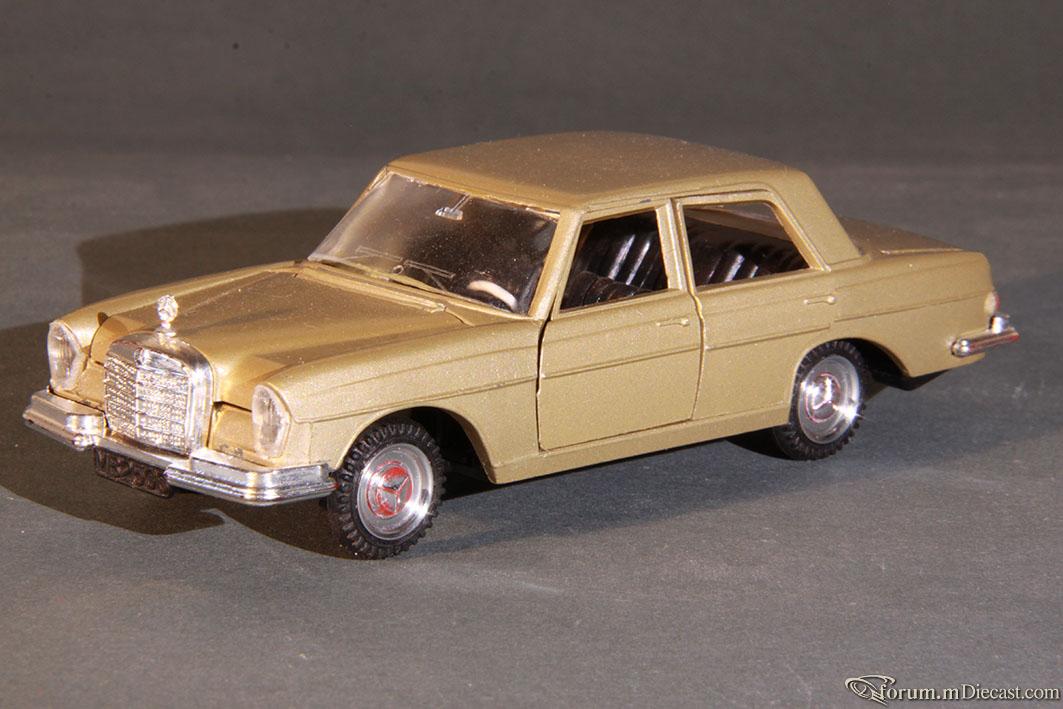

Предлагаю свой способ ремонта колес у моделей фирмы Sablon. Счастливые обладатели этих моделей знают, что у всех моделей этой фирмы диски колес вступают в химическую реакцию с шинами и плавятся. Модели выпускались в 1968 г. и на настоящий момент практически невозможно найти модели с целыми оригинальными дисками. Они либо окончательно потеряли форму, либо заменены на что-нибудь подходящее по размеру. Я заменил только обод колеса на алюминиевый, оставив оригинальные шину и середину диска, которая не пострадала. Диски колес выточили на заводе "Волна" в Санкт-Петербурге из дюралюминия. Старые колеса просто аккуратно стягиваются с осей, для этого модель разбирать не нужно. На первом фото видно старое колесо с расплавленным диском прислонено к заднему крылу. Правое переднее колесо с уже новым алюминиевым диском. К правой передней дверце прислонен алюминиевый обод колеса с одетой шиной, чуть левее - оригинальная серединка диска, со срезанной расплавленной бахромой, и обточенная по кругу надфилем. На втором фото видно, как от старого диска отделяются остатки старого расплавленного обода (в оригинале он тоже был составным). Снутри алюминиевый обод окрашивается в черный цвет. Прилагается также чертеж диска в pdf (у меня почему-то при переводе в pdf исчезают символы диаметра перед цифрами).Прикрепленное изображение: IMG_8343small.jpgПрикрепленное изображение: IMG_8347small.jpgПрикрепленное изображение: IMG_8349small.jpgПрикрепленное изображение: IMG_8351small.jpgПрикрепленный файл  Колесо для Sablon.pdf (16,94К)

Вовсе нет, одна из мелких фирмочек на территории завода предлагает свои услуги по токарным работам. Могу дать ссылку на их сайт. Однако, Вам, вероятно, будет не очень удобно воспользоваться их услугами из Москвы. Полагаю, в Москве таких фирмочек гораздо больше чем в Питере. Я просто разослал чертеж по нескольким адресам, эта компания заинтересовалась первой. Делали 3 дня. Запросили по 1000 р. за каждый диск. Недешево, но качество впечатляет.

Да, у всех 11 моделей, произведенных фирмой Sablon, открываются все дверки. И у всех плавятся колеса. Выточить на станке диски можно только для Мерседесов и БМВ, для Порше и некоторых других машин этот способ не годится, обод колеса более сложной формы.

Да, еще совет: для того, чтобы безопасно одеть старую шину на новый диск, шину надо разогреть в горячей воде. У меня ни одной из 8 не порвалось.

Я кипятил воду в обычном электрическом чайнике, переливал в стакан, и держал шины в стакане пару минут, по одной. Потом сразу одевал на диск.
