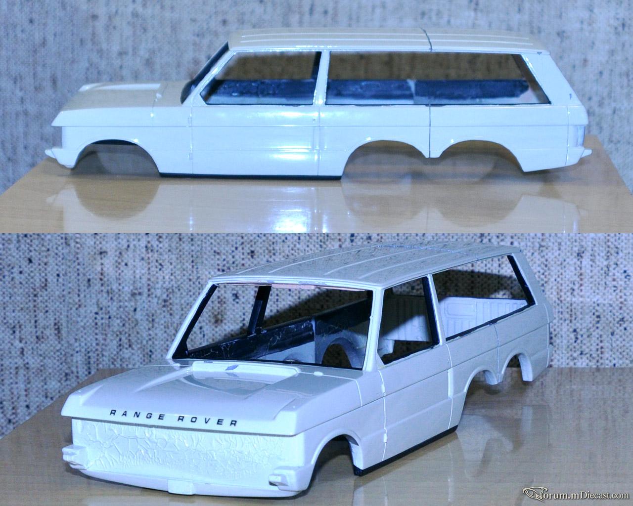

И так процесс бурно пошёл... за полтора часа, на кухне, со всей осторожностью были разобраны две модели... были кой-какие трудности, но халтурность сборки, а может просто свежесть модели дали себя знать, разбиралось всё на ура... местами там даже клей ещё не высох, что-то типа резинового "Момента"...
Вот фотки с разборки (слабонервным не смотреть :thumbsup: ), завтра отпиляю лишнее и буду прикидывать как его получше соеденить...

при детальном изучении (разборке) модель уже не так впечатляет как в коробке B) , смолу я ещё не разбирал .. и БОЛЬШЕ НИКОГДА не буду. Оказалось, достаточно хрупкая модель... некая помесь пластика и оргстекла с закосом на керамику... при отпиливании, часть "задницы" просто лопнула. пришлось клеить по частям.
вообщем, рапилил и примерно уже прикинул как буду действовать далее... сейчас думаю как вывести крышу вровень с задней частью, вроде мне сказали что можно нагреть и немного выгнуть... позже попытаюсь (надеюсь не лопнет :D ).

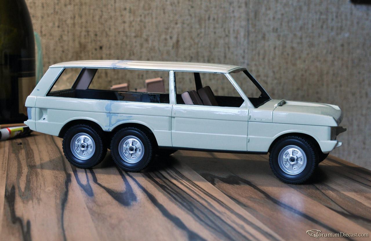

Склеил и немного "поштукатурил" :thumbsup: вроде получается пока, это радует.

Красота! :D А колеса старые собираешься оставить? Я на DXC видел, как мужик на Деф поставил колеса от грузовиков меньшего, чем 18-й, масштаба - весьма недурно смотрелось. Могу сцыл поискать.
ПС Если соберешься еще делать 6-колесный RR Vogue, у меня есть 1 донор :D B)
да, старые колёса оставлю, ели б ты видел как оно всё сделано, ты бы понял ... да и не встречал я отдельно колёс для внеорожника... может и поменял бы :thumbsup:

Просмотр сообщенияMontoya (Mar 15 2011, 14:33) писал:
Сергей, вот смотри
... та не, как на мой эстетический взгляд, уже перебор с размером резины, диаметр уже великоват... затирать по аркам в реале будет неслабо.
Сегодня утром ковырялся с колёсами.. там поменять их вообще без проблем в любое время.. задняя ось сделана как на игрушках в детстве.. тобишь на палочке металической.. передние колёса на шурупах, тоже не очень сложно сменить, так что если позже появится какой поприличнее вариант, заменю... только вот я думал запаску или две в багажник закинуть.. и всё заклеить намертво.. потом тяжко запаску будет сменить :thumbsup:
