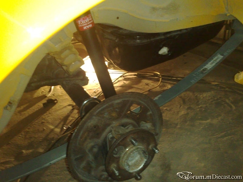

сзади:
стойки kayaba gas
рессоры - однолистовые от Капри 2.8 последних лет выпуска
-1 дюйм lowering blocks
полиуриетан везде

сзади барабаны, сток - новые колодки, шланги.

Красота! Только вот, имхо, надо было сзади барабаны выкинуть... Конечно, понимаю- работа и деньги, но всё же... Перфорированные передние диски от Косворта, и задние барабаны - вместе не идут.... Я бы и задний мост ставил от Сиерры заодно....
да поменяю со временем. следующим сезоном скажем... там тоже затея некоторая - переходники всякие, опять же машинки\диски\ремпомплекты. еще в 15-ку выльется, а толку не много - 85% заботы всеравно перед делает.
у сьерры сзади независимая подвеска кстати :)
