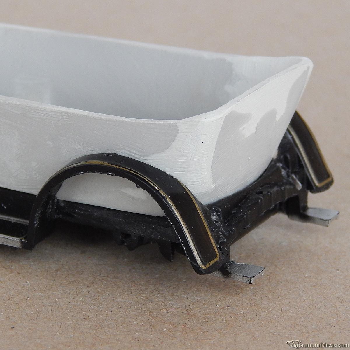

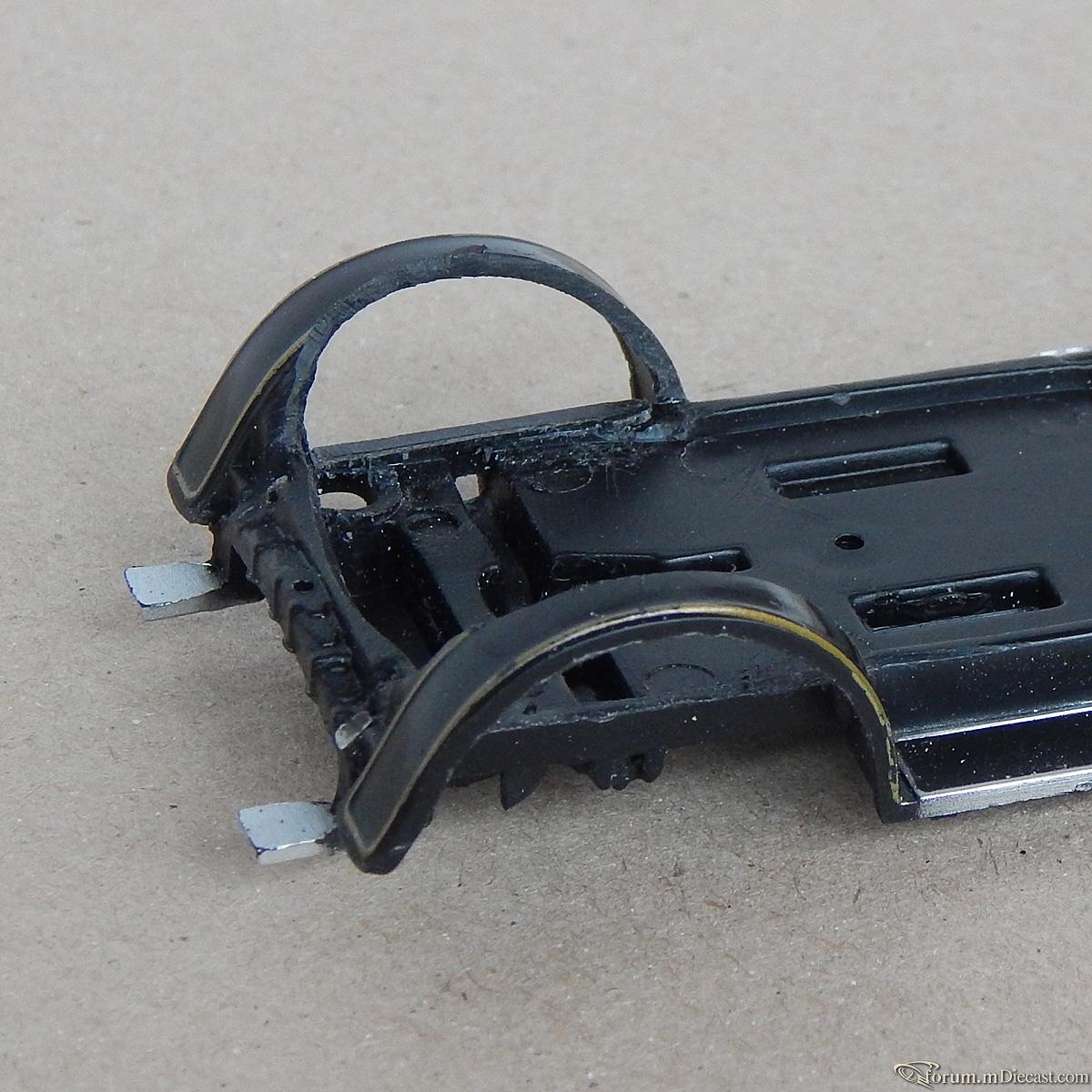

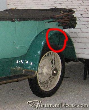

BiG Опубликовано: 3 февраля 2015 Жалоба Опубликовано: 3 февраля 2015 На фото ниже лучше видно и кузов и крыло

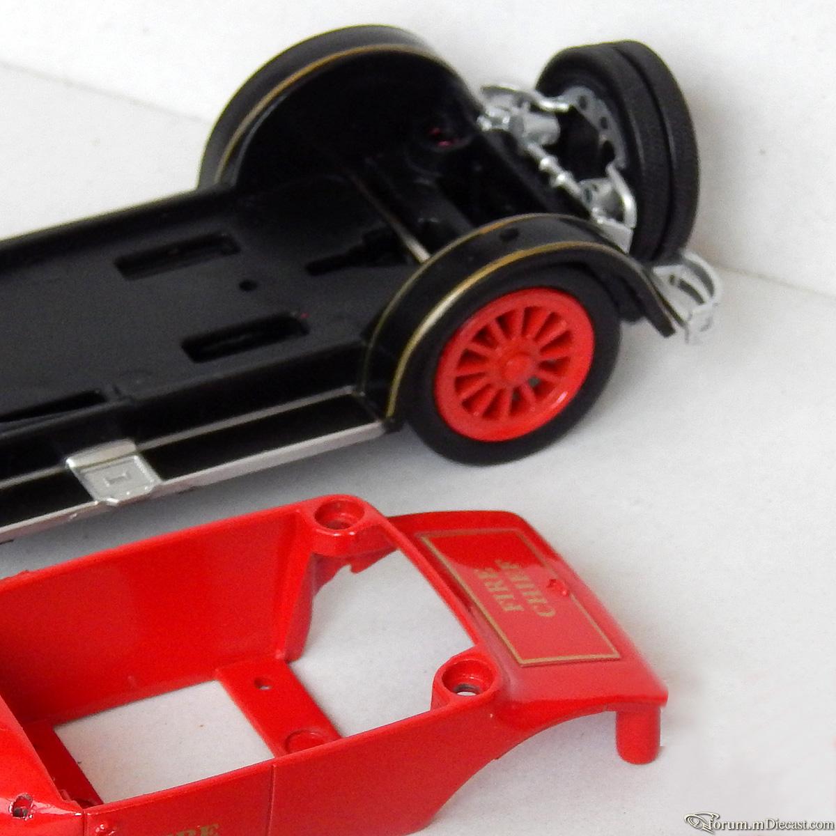

wowa Опубликовано: 3 февраля 2015 Жалоба Опубликовано: 3 февраля 2015 Вот не надо об инженерах-контрукторах.И утрировать не надо. Крылья не болтаются.Есть принципы и тенденции каждого временного периода, общие, кстати, и для Кадиллаков, и Мерседесов.Так что как у Кадиллаков устроено, тоже не надо.Было высказано конкретное замечение, неточность можно еще исправить, при желании.Чтобы было понятнее, привожу фото для сравнения задней части с мастер-моделью. Ты показал фото другого кузова. С уважением, Владимир.Член MBMC (Mercedes-Benz Modellauto-Club)er-models.com
Caddycollector Опубликовано: 3 февраля 2015 Автор Жалоба Опубликовано: 3 февраля 2015 Ты показал фото другого кузова. Принцип не меняется Список моделей моей коллекции

alexander19 Опубликовано: 4 февраля 2015 Жалоба Опубликовано: 4 февраля 2015 Да и без фото понятно, что крылья "обнимают" кузов а не наоборот. С чего же тогда между кузовом и крылом щель, и кузов над крылом "нависает"(крыло как раз в кузов и уходит), что на фото прекрастно видно? 1 С уважением, Александр (МВМС)Грузовики 1:50 Пополнения в коллекции
igon Опубликовано: 5 февраля 2015 Жалоба Опубликовано: 5 февраля 2015 крыло как раз в кузов и уходитАлександр, Вы путаете крыло с нишей колеса. Крыло действительно доходит до кузова, а не "врезается" в него. В кузове сделана выемка, "продолжающая" нишу. На моделе, я полагаю, сделано так из соображений технологичности.На фото видна линия стыка крыла и кузова. 1

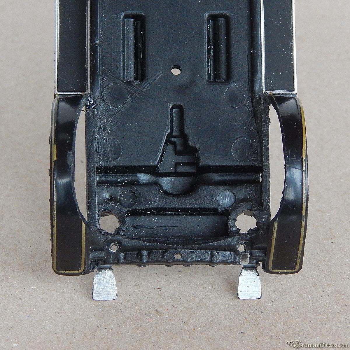

alex Опубликовано: 5 февраля 2015 Жалоба Опубликовано: 5 февраля 2015 (изменено) Александр, Вы путаете крыло с нишей колеса. Крыло действительно доходит до кузова, а не "врезается" в него. В кузове сделана выемка, "продолжающая" нишу. На моделе, я полагаю, сделано так из соображений технологичности.На фото видна линия стыка крыла и кузова. Если смотреть геометрию , то на оригинале окончание заднего крыла расширяется. На модели такого нет. Поэтому виден просвет в районе бензобака ps Посмотреть бы фото задней части Изменено 5 февраля 2015 пользователем alex

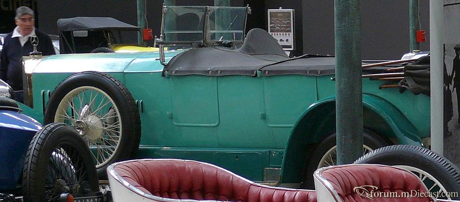

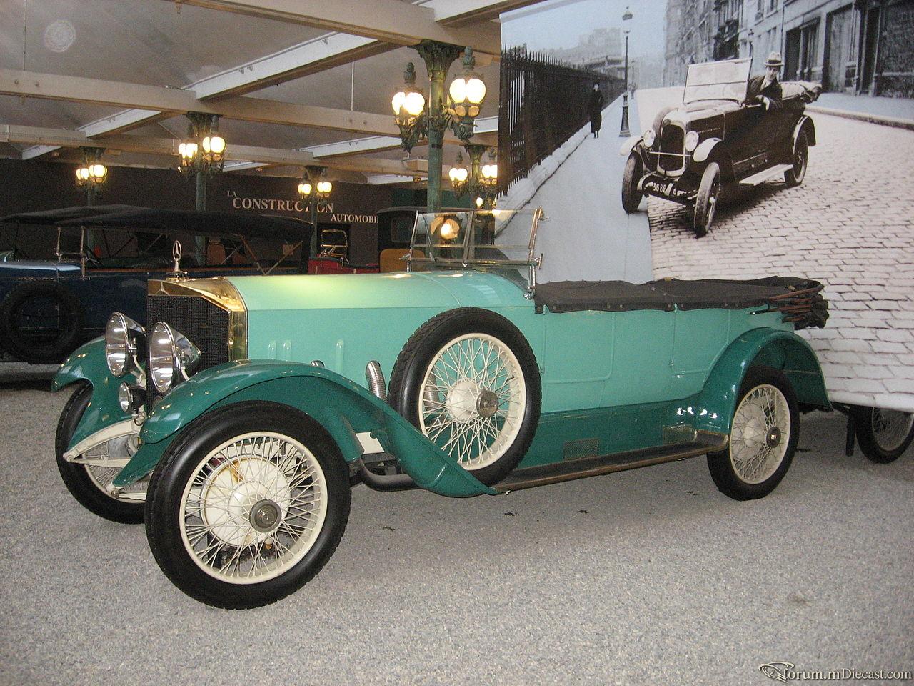

Caddycollector Опубликовано: 5 февраля 2015 Автор Жалоба Опубликовано: 5 февраля 2015 (изменено) Проиллюстрирую то, что имел в виду, говоря о дешевых моделях. На примере Кадиллака (уж простите :smile: )Фабричная модель сделана с прямыми крыльями и врезкой в кузове: "Взаимоотношения" кузова и крыльев должны быть следующими: Прекрасно понимаю, что в технологических целях для упрощения литьевой формы и покраски (удешевления изделия :smile: ) в обсуждаемой модели иммитация части кузова сделана совместно с рамой и крыльями. Речь о том, что переход от крыльев к кузову можно сделать аккуратнее, прямоугольная врезка бросается в глаза. Ничего личного. Изменено 5 февраля 2015 пользователем cadillac 1 Список моделей моей коллекции

alex Опубликовано: 5 февраля 2015 Жалоба Опубликовано: 5 февраля 2015 Лёша, конечно может. Я сам подумал вначале, что речь идёт о боковом сопряжении крыла с кузовом, поэтому и недоумевал. Потом только понял, что надо смотреть сзади.Я ведь не создавал мастер-модель, поэтому и ответить ничего пока не могу. Возможно, получу ответ- сразу его опубликую.А смайлики в моём предыдущем посте- они не всем адресованы, это же видно из приведённой цитаты.Спасибо за разъяснения. Перерыл весь интернет и не смог найти фото задней части. :sad: Решение с сопряжением

AudiTor Опубликовано: 5 февраля 2015 Жалоба Опубликовано: 5 февраля 2015 У нас тут публичный форум. Каждый может обсудить увиденное и задать вопросы. Но видимо мы вместо ответов будем созерцать смайлики. Ни в коем случае не надо ограничиваться смайликами. Но и паниковать не стоит раньше времени, а то в следующий раз нам ничего не покажут! Я считаю, что на окончательно собранной модели все детали будут подогнаны так, что не будет видна технологическая особенность с расположением задних крыльев. Моя коллекция AUDI: www.audi43.ruСписок моделей:

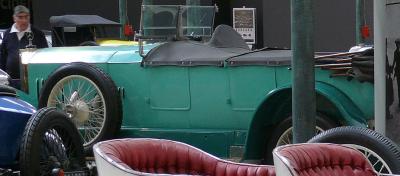

Caddycollector Опубликовано: 5 февраля 2015 Автор Жалоба Опубликовано: 5 февраля 2015 Перерыл весь интернет и не смог найти фото задней части. :sad: Видимо, не весь :smile: Список моделей моей коллекции
