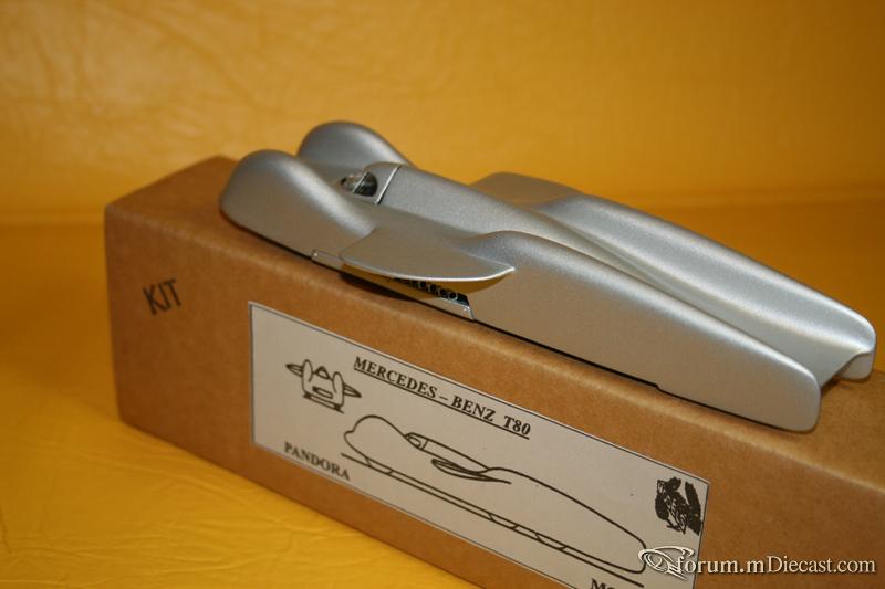

Серега Опубликовано: 14 октября 2008 Автор Жалоба Опубликовано: 14 октября 2008 Решил сюда пару строк черкнуть. И даже пару-тройку фоток выложить.Получилось так, что ко мне попал кит Т80. И начал я его неспешно собирать. А так как собирал (красил, грунтовал и т.д.) я его только в те нечастые моменты, когда на меня накатывало вдохновение, то получилось всё очень неспешно.Побочным результатом такого подхода к работе стало полное отсутствие фотографий в процессе - вроде бы, зачем фотографировать то, что не готово и когда будет готово - неизвестно. Поэтому - сразу в готовом виде. Пока я возился с этой моделью, в сознание то и дело просачивался слоган СААБа, типа чо это за хрень - автомобиль или самолёт? Но несмотря на то, что это самолётом не является, с крыльями пришлось повозиться изрядно. Грунтовка постоянно проседала. Решил выводить плоскость до тех пор, пока она мне самому не понравится - а это очень долго.От окраски металликом тоже решил отказаться, в пользу модельных красок для самолётов (так всё-таки, что же это такое...). В связи с тем, что модель предполагалось держать на полке без коробки, модель задута полуматовым лаком. Из доработок я позволил себе всего пару мелочей. Патрубки выхлопной системы рассверлены, для придания им более реалистичного вида. А сиденье водителя (лётчика?) обтянуто натуральной кожей. Вот вроде бы и всё, кидайте табуретки. ;) Посмотришь на него - человек как человек, а внутри город, дымящийся в руинах.
Fujik Опубликовано: 14 октября 2008 Жалоба Опубликовано: 14 октября 2008 Серег, покрасил просто изумительно! А вот насчет кожи - не уверен что на прототипе она была, хотя и не интересовался. www.bmwruslan.com
Серега Опубликовано: 14 октября 2008 Автор Жалоба Опубликовано: 14 октября 2008 Серег, покрасил просто изумительно! А вот насчет кожи - не уверен что на прототипе она была, хотя и не интересовался.С информацией по прототипам всегда трудно, фотографии, что я нашёл - чёрно-белые. Только вряд ли там что-то другое было, в тридцатые годы. В любом случае, модель уже склеена (винты, которые крепят дно, не позволяли убрать зазоры), и изменить что-либо уже не получится. Спасибо за отзыв! :) Посмотришь на него - человек как человек, а внутри город, дымящийся в руинах.

jesus_c Опубликовано: 14 октября 2008 Жалоба Опубликовано: 14 октября 2008 судя по этим фоткам сидуха была жулезнаяhttp://greyfalcon.us/pictures/t80-2.jpghttp://greyfalcon.us/pictures/t80-3.jpg сперто тутhttp://greyfalcon.us/Mercedes%20T80.htm
jesus_c Опубликовано: 14 октября 2008 Жалоба Опубликовано: 14 октября 2008 Супер-Мега ЗАЧОООТ !!!!! :) :) :)А почему задул полуматовым лаком, а не глянцевым? Какой краской красил? Акрилом или эмалью?полуматовый мегареалистичен! http://greyfalcon.us/pictures/T80A.jpg
Серега Опубликовано: 14 октября 2008 Автор Жалоба Опубликовано: 14 октября 2008 Супер-Мега ЗАЧОООТ !!!!! :) :) :)А почему задул полуматовым лаком, а не глянцевым? Какой краской красил? Акрилом или эмалью?Спасибо! :D Красил Tamiya XF-16, лак TS-79.Глянцевый эффект был нежелателен изначально, на этапе выбора краски. Именно поэтому был отвергнут вариант покраски металликом. Гоночная модель 30-х годов смотрелась бы как новый или из шоу-рума.Тот эффект окраски, которого удалось достичь, для этой модели больше подходит, как мне кажется. Посмотришь на него - человек как человек, а внутри город, дымящийся в руинах.
Серега Опубликовано: 14 октября 2008 Автор Жалоба Опубликовано: 14 октября 2008 судя по этим фоткам сидуха была жулезнаясперто тутhttp://greyfalcon.us/Mercedes%20T80.htmДа, знакомый ресурс. Машина довольно интересная, и её фоток в сети много. Тем не менее, вопросы остались.А по чёрно-белой фотографии я так и не решил, что там за материал. :lol: Посмотришь на него - человек как человек, а внутри город, дымящийся в руинах.

expert - 2 Опубликовано: 14 октября 2008 Жалоба Опубликовано: 14 октября 2008 Спасибо! :D Красил Tamiya XF-16, лак TS-79.Глянцевый эффект был нежелателен изначально, на этапе выбора краски. Именно поэтому был отвергнут вариант покраски металликом. Гоночная модель 30-х годов смотрелась бы как новый или из шоу-рума.Тот эффект окраски, которого удалось достичь, для этой модели больше подходит, как мне кажется.Совершенно согласен. Никакого металлика. Серебрянка по дюрали (как МиГ-17). Требуемый эффект достигнут. Работа высокого класса С уважением, Александр
