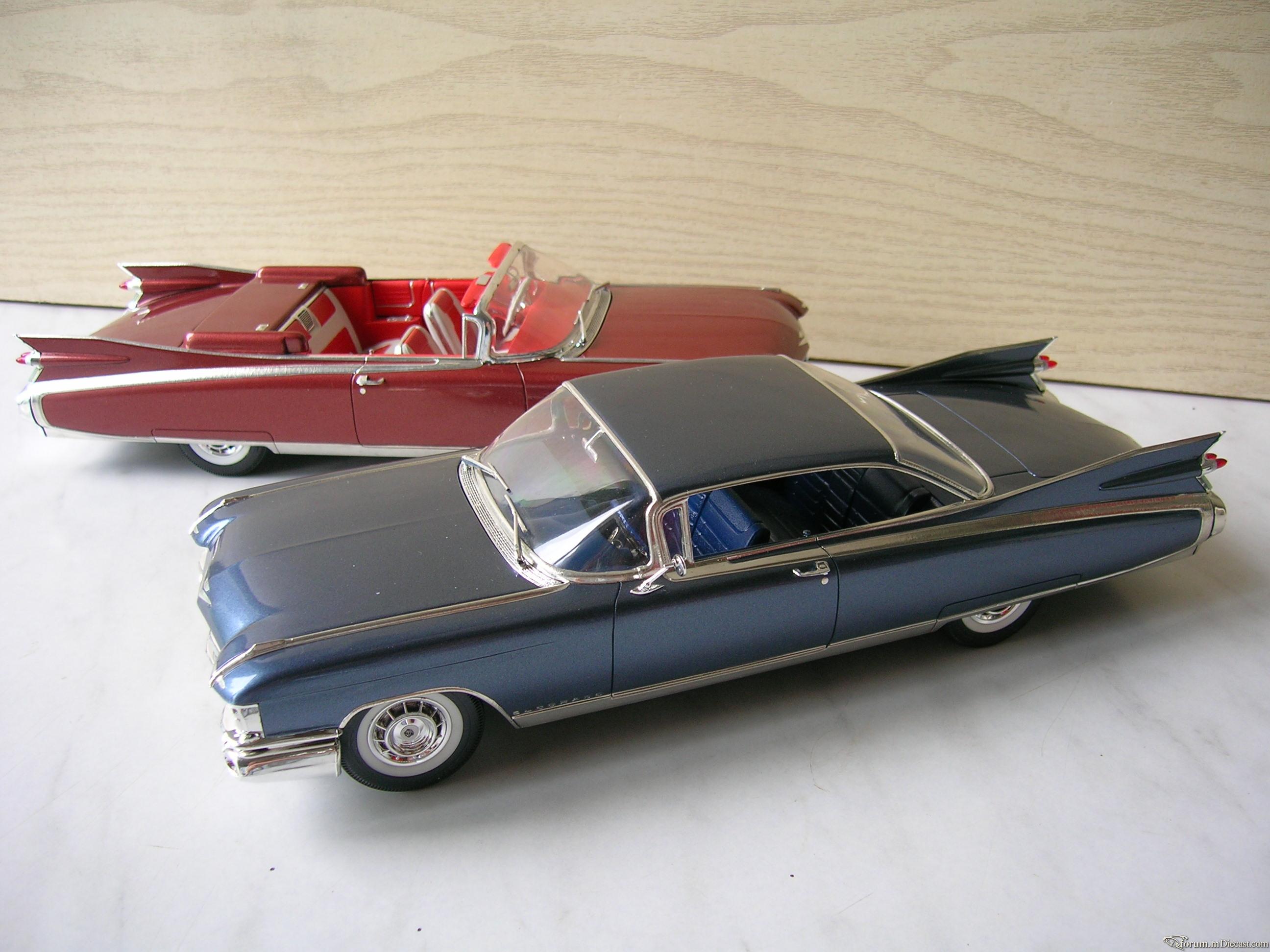

Andrew Bragin Опубликовано: 2 июля 2011 Жалоба Опубликовано: 2 июля 2011 А BMF (Bare Metal Foil)-http://www.megamakett.hu/images/products/baremetalfoil/bm004.jpg Дополню Валерины комментарии фотографией.Все молдинги от самого узкого до широкого по порогу проклеены BMF-ом, правда не недо покупаться на надпись "ультра хром", на самом деле "ультра" достигается дополнительным покрытием, что увеличивает толщину плёнки и её несколько сложнее наносить, а при полировке, всё "ультра" слезает. ещё вариант строительный алюминиевый скотч, но у него слишком "ядрёный" клеевой состав и он несколько толстый, при удалении излишков можно повредить лакокрасочное покрытие. Цитата http://img6.sellersourcebook.com/users/28982/tplimages//antiquet/welcome.png

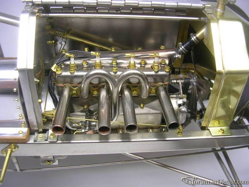

alexgol Опубликовано: 21 марта 2012 Жалоба Опубликовано: 21 марта 2012 Нет-нет, с красками сравнивать нельзя. Это настоящее гальваническое покрытие - никель, хром, золото и т.д. Блеск зависит исключительно от качества подготовки поверхности, если деталь перед покрытием не была отполирована, то ни о каком "зеркальном блеске" говорить не придется. Просто в домашних условиях трудно выдержать необходимые силу тока, температуру, плотность и чистоту раствора и другие параметры, необходимые для создания качественного и достаточно толстого покрытия. По поводу истираемости волноваться тоже не стоит, ведь никто не будет неделю тереть потными руками блестящие части модели. На одном из американских форумов, моделист полностью покрыл хромом латунное шасси Форда Т в 8 масштабе, предварительно омеднив его. Причем он использовал так называемый "карандаш" - стержень анода обернутый тканью и смачиваемый раствором. Качество покрытия было очень приличным, о чем свидетельствуют и многочисленные награды, полученные этой моделью. Цитата С уважением, Александр.

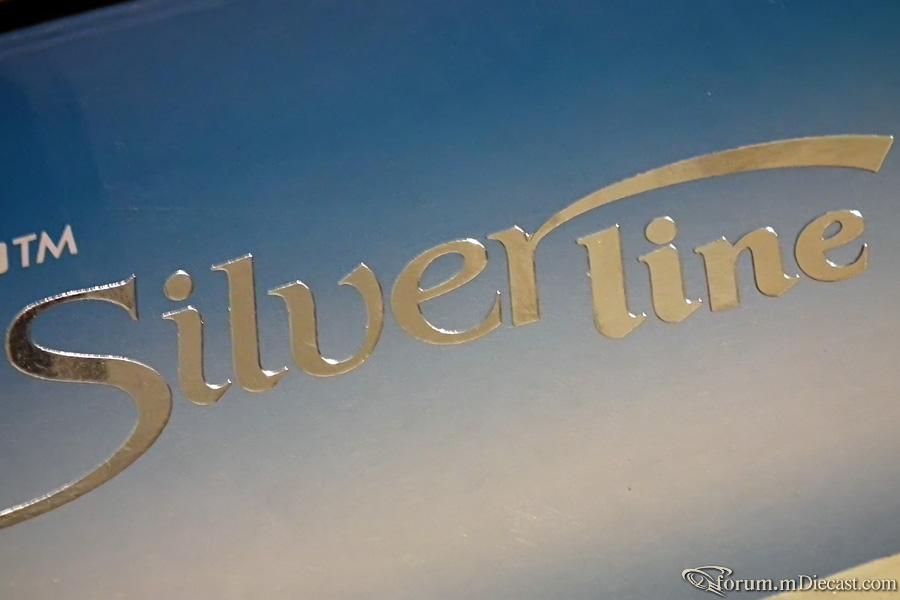

alexgol Опубликовано: 22 марта 2012 Жалоба Опубликовано: 22 марта 2012 Давайте их поймаем и спросим!!! :smile: Ловить никого не надо. Я и сам, на заре перестройки, подобным занимался. Это - обыкновенные типографские штучки - на плоский объект, например визитная карточка или обложка книги, накладывается специальная металлизированная фольга и прижимается разогретым до определенной температуры клише с нужным изображением, затем основа с остатками фольги отрывается, а напечатанное металлизированное (любой металл плюс любой цвет) изображение или текст остаются. Для моделей не подходит по причине сложной геометрии поверхности и высокой температуры нагрева клише. Цитата С уважением, Александр.

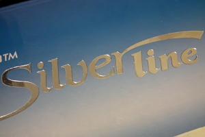

VladSity Опубликовано: 22 марта 2012 Жалоба Опубликовано: 22 марта 2012 ... накладывается специальная металлизированная фольга и прижимается разогретым до определенной температуры клише с нужным изображением...Долго я пытался сфотографировать плоскую блестящую поверхность, неблагодарное это дело... она то черная, то отсвечивает. Удалось наконец-то... Я охотно принимаю объяснение про фольгу, правда в некоторых местах она не полностью пропечаталась и очень похожа на блестящую краску, да и стирается ногтем, как краска. Умом понимаю, но сердцу не прикажешь... :smile: Тем более, не хотелось разрушать надежду. :sad: Ну да ладно, ювелиров я уже напрягал, нужно напрячь бывших коллег - инженеров с оборонки, бум искать дальше... Цитата Mercedes-Benz ручной работы (Hand Made 1:43) Mercedes-Benz 1:43 (коллекция)
alexgol Опубликовано: 22 марта 2012 Жалоба Опубликовано: 22 марта 2012 Именно про такую печать я и говорил.Если желание напрячь кого-либо непреодолимо, то могу посоветовать обратить внимание на производство фарфоровых изделий. Роспись фигур или посуды ничем не отличается от хрома или позолоты, истираемость почти нулевая. С технологией, к сожалению, не знаком. Цитата С уважением, Александр.

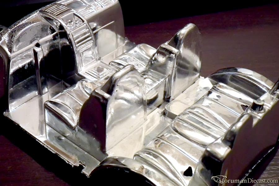

VladSity Опубликовано: 22 марта 2012 Жалоба Опубликовано: 22 марта 2012 (изменено) Роспись фигур или посуды ничем не отличается от хрома или позолоты, истираемость почти нулевая.Я вообще думал, что они используют сусаль или поталь (та же фольга), но сейчас задумался, повертел тарелки и статуэтки - там краска. Бум поискать. :smile: Пока я не нарыл еще чего-нибудь - еще один вопрос, который давно свербил: напыление на копеечных китайских игрушках, прямо на пластике, без всякой металлической основы, это как? P.S.: Если бы не умение художественно рявкнуть, уж не знаю, что бы дети про папашу думали... :cool: Изменено 22 марта 2012 пользователем VladSity Цитата Mercedes-Benz ручной работы (Hand Made 1:43) Mercedes-Benz 1:43 (коллекция)
alexgol Опубликовано: 22 марта 2012 Жалоба Опубликовано: 22 марта 2012 это как? Знаю только, что простому народу это не доступно. Заводские технологии, раньше на игрушечных фабриках это было, теперь наверное только в Китае :biggrin: . Цитата С уважением, Александр.
