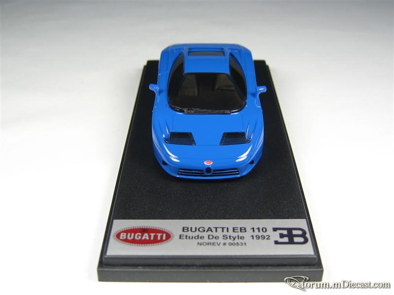

Gesha Опубликовано: 29 июня 2008 Жалоба Опубликовано: 29 июня 2008 (изменено) Если у вас есть модели без витрин , или вы хотите выделить какую либо модель в коллекции - можно сделать вот такие именные витринки.В моём случае - модели просто не в чем было продать. Что нужно.1. Любая витринка . У меня MR2. Самоклеящаяся плёнка . У меня серебрянная - продаёться в модельных магазинах и бывает любых цветов.3. Прозрачная бумага для декалей и лак. В том же модельном магазине.4. Принтер.5. Модельный нож.6. Железная линейка. А дальше всё просто - делаем нужный дизайн , печатаем , покрываем лаком.Затем наносим получившиеся декальки на плёнку , вырезаем острым ножом под линейку и клеим на нужное место. Можно конечно пойти дальше и вместо плёнки использовать тонкий аллюминий , но это уже каждый решит для себя сам.И вот что получилось - ну чем не MR ? Изменено 29 июня 2008 пользователем Gesha
kislik Опубликовано: 29 июня 2008 Жалоба Опубликовано: 29 июня 2008 Очень хорошо получилось, как "родная" смотрится :) Молодец :) Сергей Моя постепенно растущая коллекция
DrugsBunny Опубликовано: 29 июня 2008 Жалоба Опубликовано: 29 июня 2008 Очень хорошо получилось, как "родная" смотрится :) Молодец :) +1 Моя коллекция или с миру по нитке Визитка
Серега Опубликовано: 29 июня 2008 Жалоба Опубликовано: 29 июня 2008 Красота! :) Одно плохо, декальная бумага нечасто в модельных магазинах встречается. Посмотришь на него - человек как человек, а внутри город, дымящийся в руинах.
Usher Опубликовано: 29 июня 2008 Жалоба Опубликовано: 29 июня 2008 :) супер, их не отличить, молодец! http://img41.imageshack.us/img41/5316/4aux.jpg
scale18 Опубликовано: 30 июня 2008 Жалоба Опубликовано: 30 июня 2008 классная идея! www.scale18.narod.ru
Ivan_320i Опубликовано: 30 июня 2008 Жалоба Опубликовано: 30 июня 2008 Если у вас есть модели без витрин , или вы хотите выделить какую либо модель в коллекции - можно сделать вот такие именные витринки....А дальше всё просто - делаем нужный дизайн , печатаем , покрываем лаком.Затем наносим получившиеся декальки на плёнку , вырезаем острым ножом под линейку и клеим на нужное место. Можно конечно пойти дальше и вместо плёнки использовать тонкий аллюминий , но это уже каждый решит для себя сам.И вот что получилось - ну чем не MR ?Очень качественно выглядит, молодец ! (вспоминает про свой запас Миничампсовых колпаков). Оглавление моей коллекции

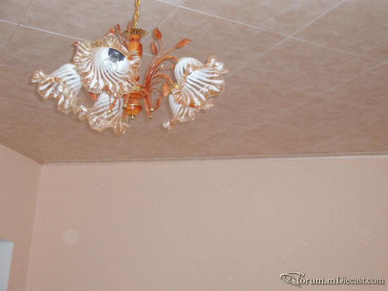

Aleksey Опубликовано: 13 сентября 2008 Жалоба Опубликовано: 13 сентября 2008 Как только у нас установилась хорошая погода и выравнялась температура окружающей среды, мы принялись за поклейку обоев и изготовление потолков: По потолкам было принято "бюджетное решение - и выполнены в виде потолочной плитки из пенополистирола - тобишь плотного пенопласта: по завершению потолков сразу вешал люстры - дабы не откладывать это в долгий ящик, иначе он бывает на столько долгий............)))) Как говорит один мой товарищь - используя известную поговорку:- "Ничего ни бывает временного, как что-то постоянное..."

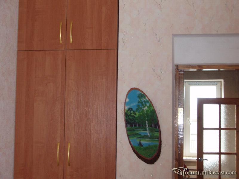

Aleksey Опубликовано: 13 сентября 2008 Жалоба Опубликовано: 13 сентября 2008 Ну и собственно - говоря - когда была закончена кухня: - состоялся переезд! А ТЕПЕРЬ Я МОГУ ГРОМКО СКАЗАТЬ: УРАААААААААаааа МЫ ЕЕ ПОБЕДИЛИ - хотя, еще не один месяц наверное будут доделываться всякие мелочи....) вот несколько фотографий: начался перевоз моделей с родительского дома и старой "хаты" и расталкивания их по углам: многое так и стаит в коробках в гараже из-за отсутствия выставочных мест - но это все временно....... ВСЕ....
